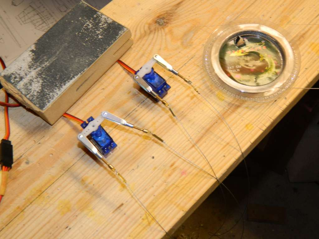

Posty: 3884

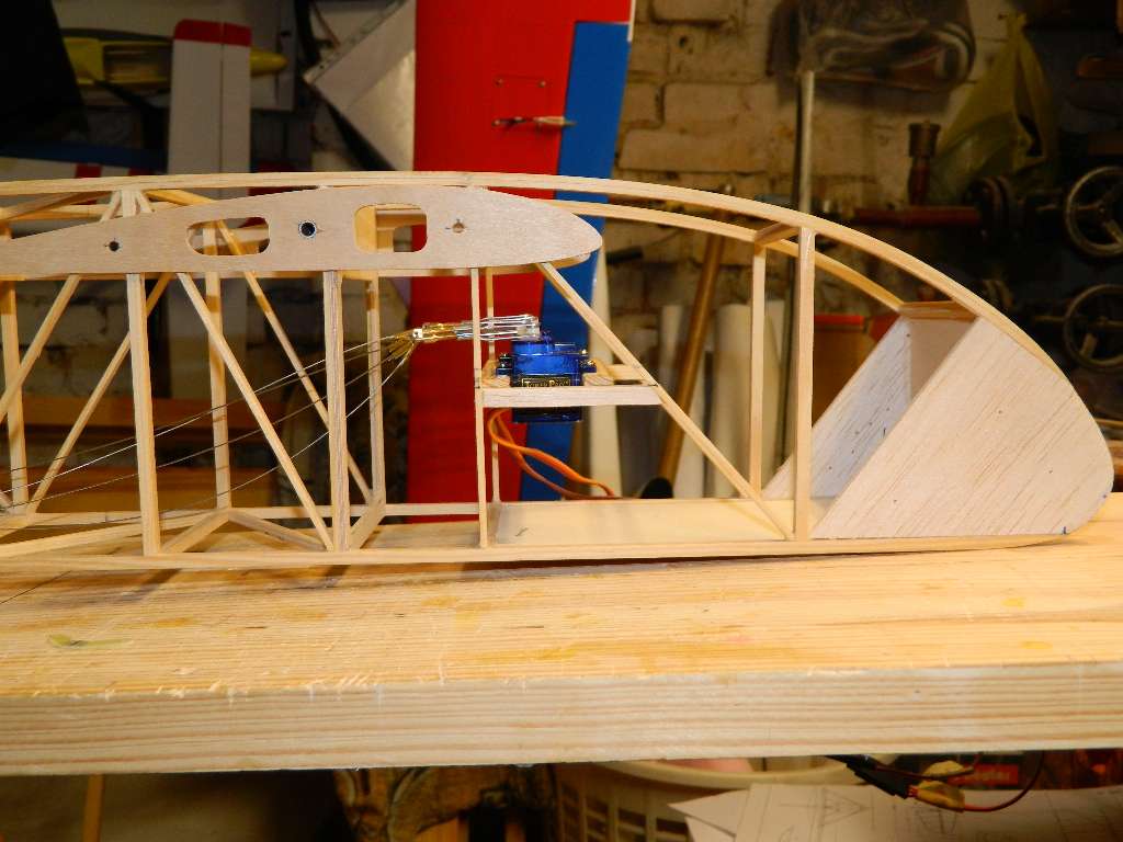

Skrzydła narazie odstawiam na bok, czas zabrać się za najtrudniejszy etap, moim zdaniem, wykonanie napędów linkowych steru wysokości i steru kierunku. Przygotowałem serwa na sw, jedno serwo na jedną połówkę, podłączone do odbiornika kablem "Y". Linki zrobiłem z kupionej w sklepie wędkarskim stalowej przypony(?). Montuję serwa w kadłubie i postaram się jakoś przeprowadzić całą transmisję napędu. Muszę jeszcze wymyśleć jakieś mikro snapy, żeby linki połączyć ze sterami.

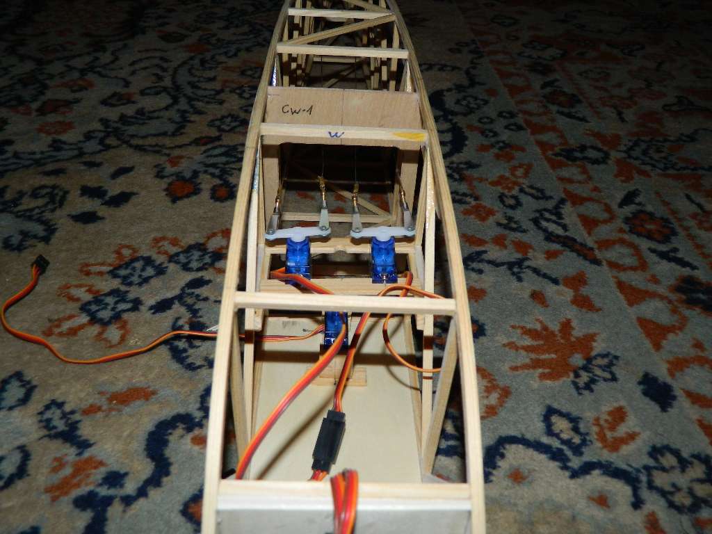

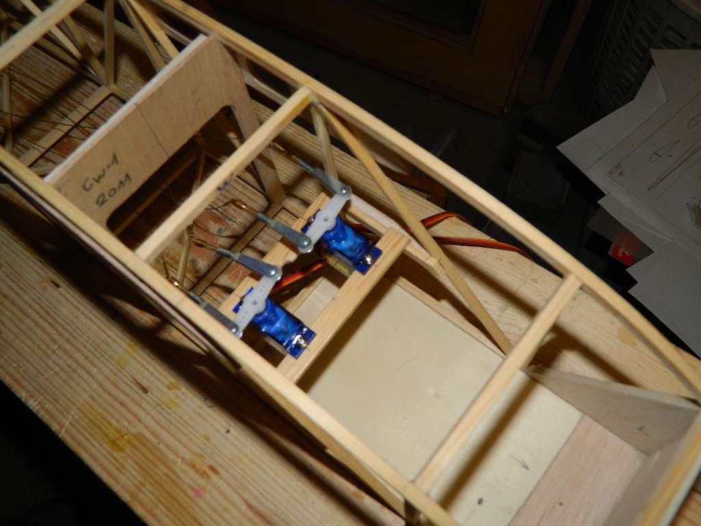

 Tytuł: Re: CW-1
Post: 28 gru 2012, o 22:25
Posty: 3884

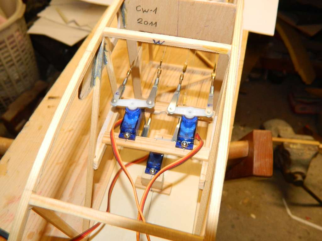

Serwa od sw zamontowane, wstępna przymiarka linek zrobiona. Niżej, na podłodze kadłuba zamontuję serwo od sk, miejsca dość i dostęp w miarę dobry. Teraz czeka mnie wklejanie zawiasów i orczyków w sterach. Oczywiście jeszcze wyjście linek z kadłuba....ale to już jutro ;)

Wkleiłem zawiasy, zrobiłem orczyki na sterach - z płytki laminatowej kupionej w sklepie elektonicznym - czas na tymczasową próbę....Linki które mam są pokryte jakimś igielitem, wystarczyło przedziać przez otworki w orczykach i w miarę stabilnie trzymały się w nich. Szybkie podłączenie do odbiornika, nadajnik....działa! :) Każda połówka elegancko wychyla się, zero problemu. Musicie uwierzyć mi na słowo.....z 10 minut bawiłem się apką :lol: . Wkleiłem w boki kadłuba kawałki balsy, tam wkleję rurki od bowdenów, przez nie będą przechodzić linki. Zamontowałem serwo steru kierunku, to będzie następny etap. Na fotkach pewnie niewiele widać ;)

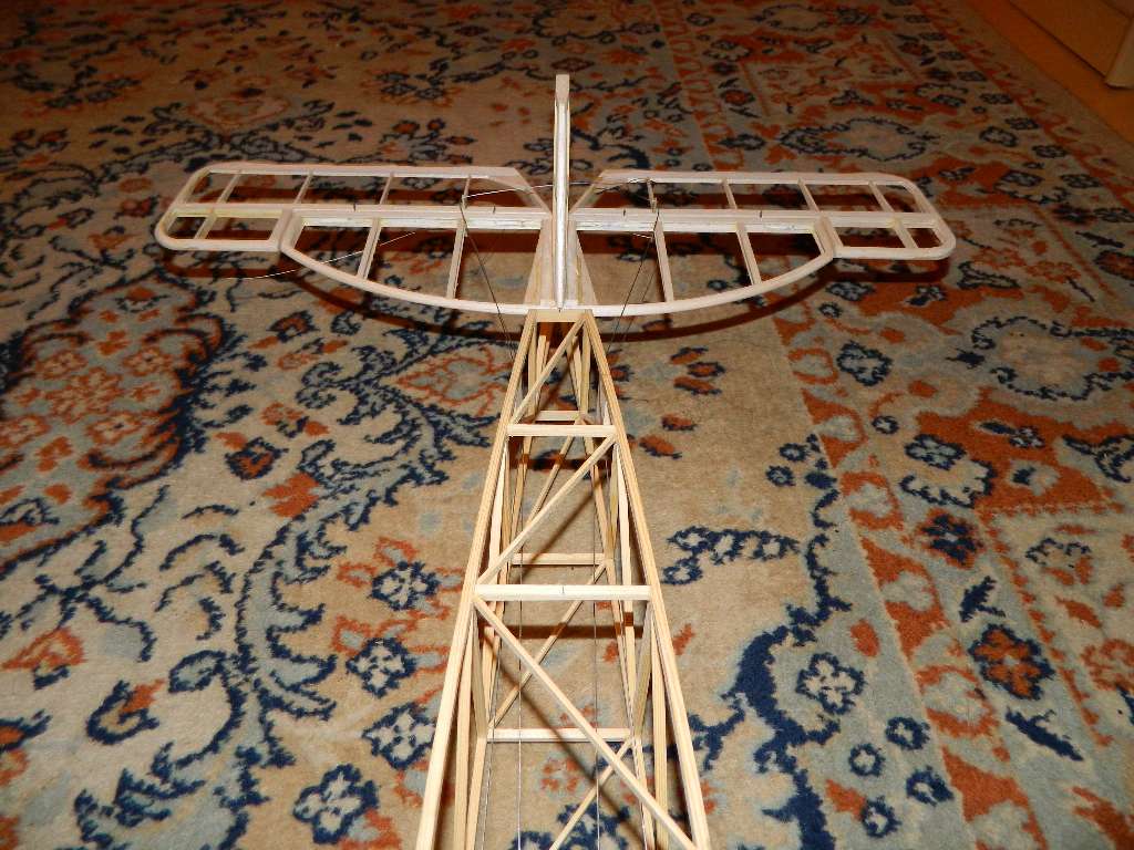

 Tytuł: Re: CW-1
Post: 2 sty 2013, o 19:07
Posty: 3884

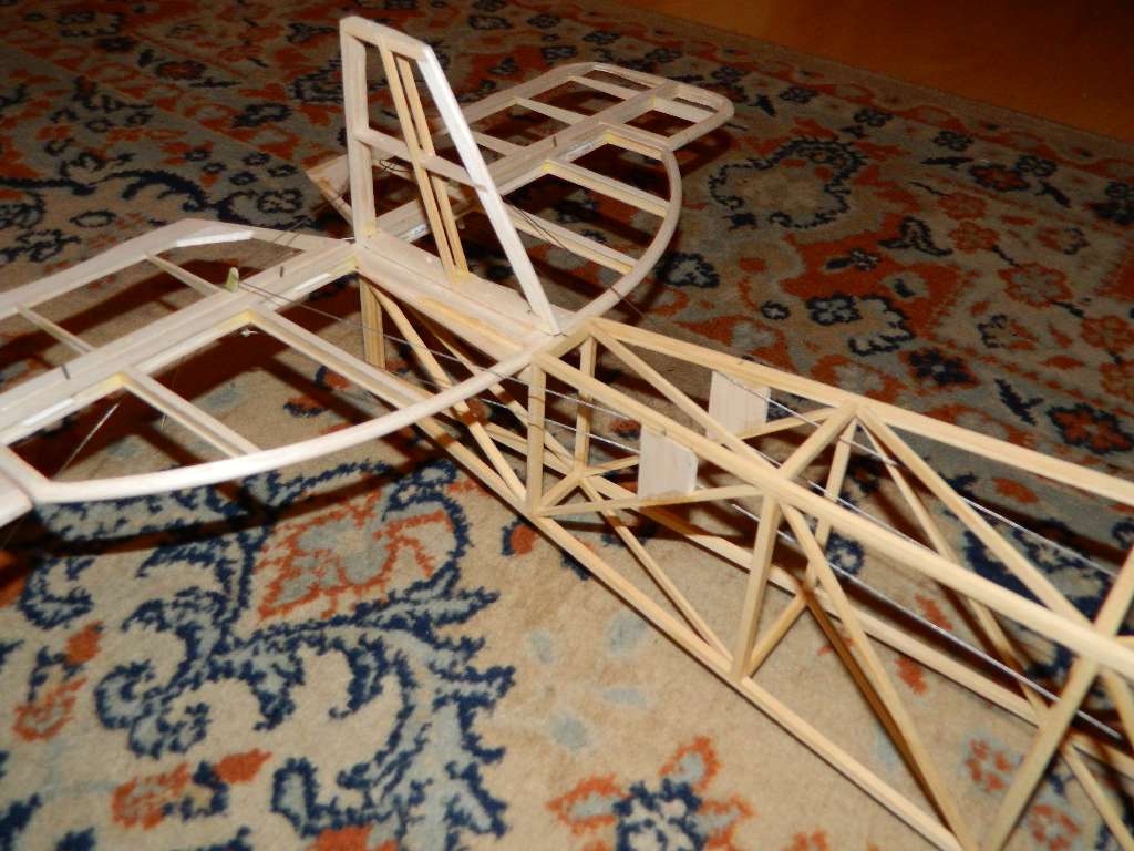

Wstępny etap wykonania napędów sterów zakończony. Wklejone rurki z bowdenów....teraz muszę zalać je żywicą oszlifować. Przed podłączeniem linek do sterów na dobre, muszę pokryć tylnią część kadłuba folią....niestety, sklepy w Polsce nie dysponują folią Solartex w przewidzianych przezemnie kolorach. Oczywiście odbyła sie próba działania wszystkich sterów, jest ok.

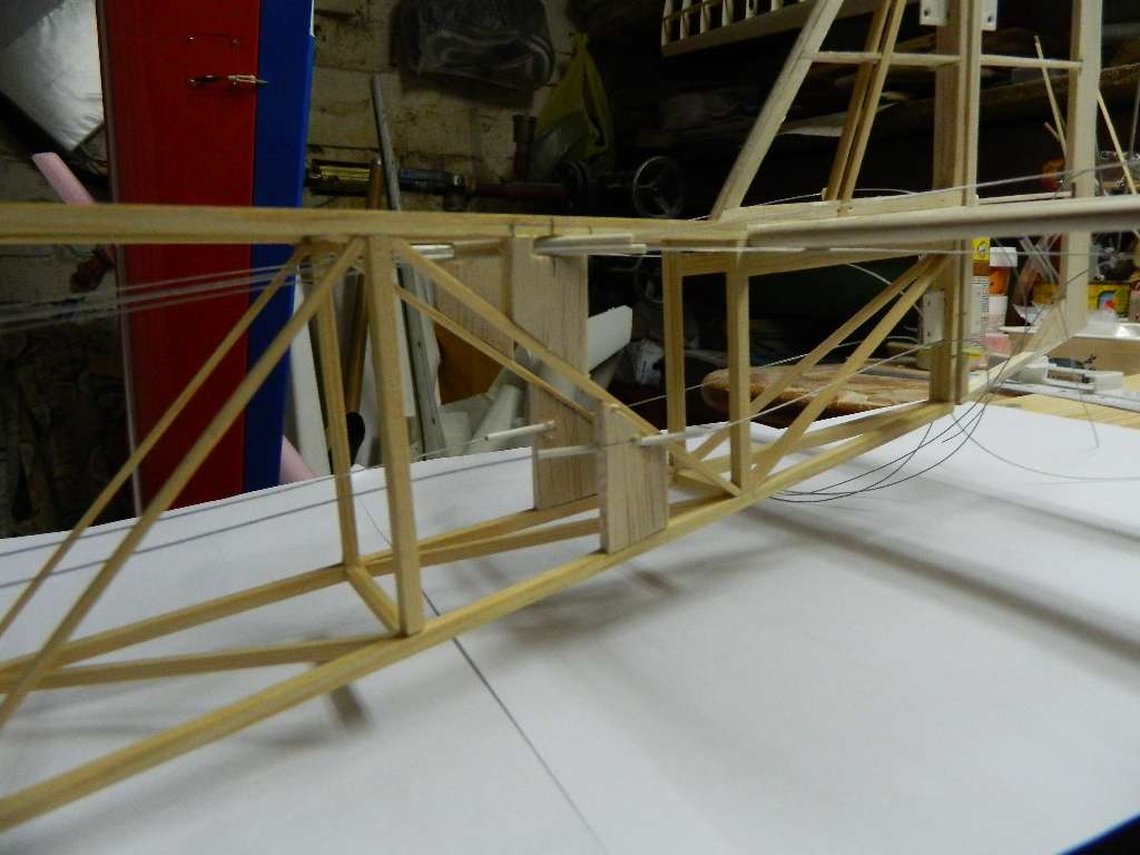

 Tytuł: Re: CW-1
Post: 2 sty 2013, o 20:22
Posty: 319
Te linki w tych bowdenach to masz przegięte, czy tylko takie wrażenie na zdjęciu ? bo wygląda jakby nie szły po linii prostej przez kadłub na zewnątrz. Jeśli tak, to nie boisz się, że będzie ci to generowało opory na sterach i wycierało te bowdenowe rurki ? Linka się będzie prostowała podczas pracy
Piotrek
 Tytuł: Re: CW-1
Post: 2 sty 2013, o 20:34
Posty: 3884
Linki nie przechodzą przez kadłub w linii prostej....to fakt. Nie jest to możliwe, jest awykonalne. Napędy sterów przechodzą , powiedzmy, szykaną, przez kadłub. Przy kratownicowym kadłubie zawsze trafisz na jakąś rozpórkę czy coś podobnego, w dodatku dochodzi do tego element redukcji, chciałem aby napędy wychodziły w miejscach jak w oryginale. Gwarantuję Ci, że opory są znikome, nawet w porównaniu z bowdenami...rurka od bowdena jest powiedzmy "śliska" a linki powleczone są igielitem, naprawdę leciutko chodzi. Ale wszystkie Twoje i moje wątpliwości napewno wyjaśni eksploatacja, myślę, że już niedługo sprawdzę.

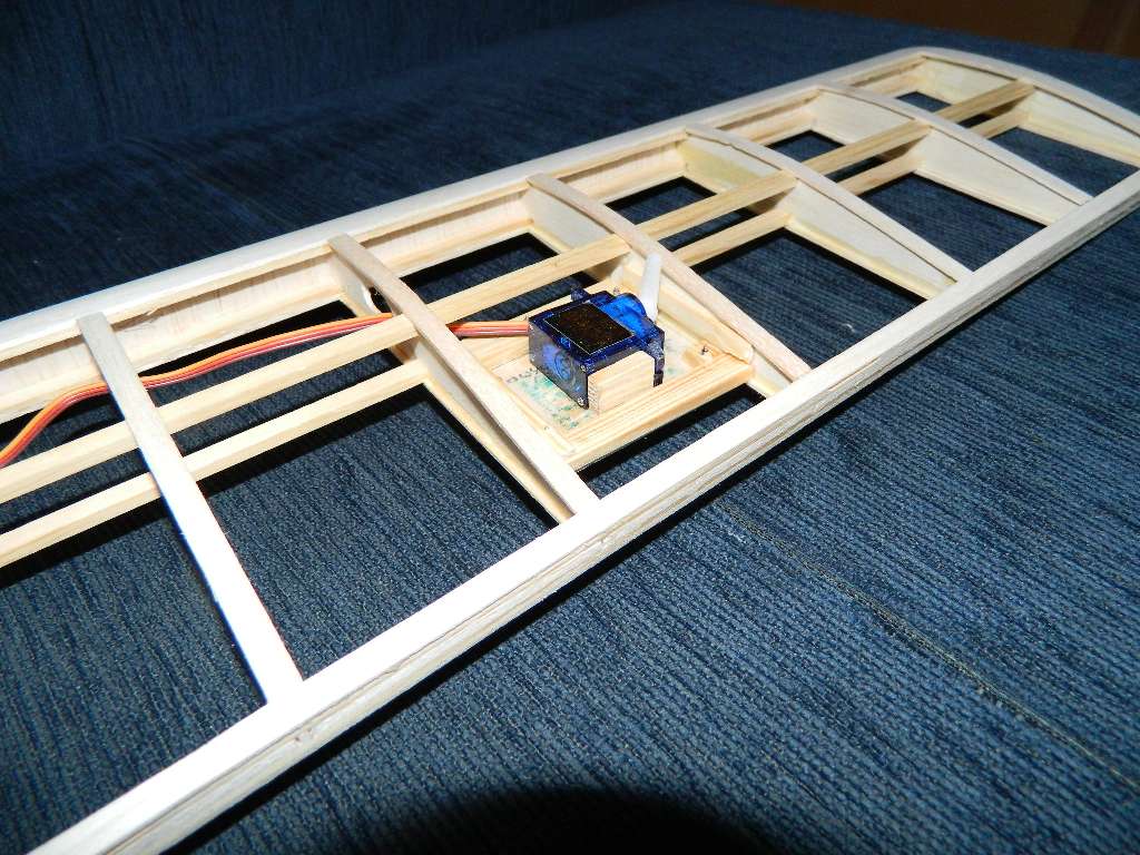

Post: 8 sty 2013, o 22:39
Posty: 3884

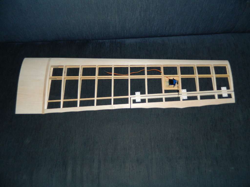

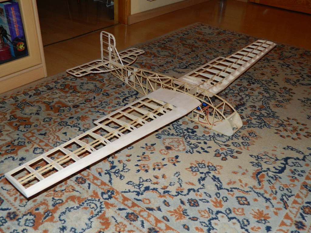

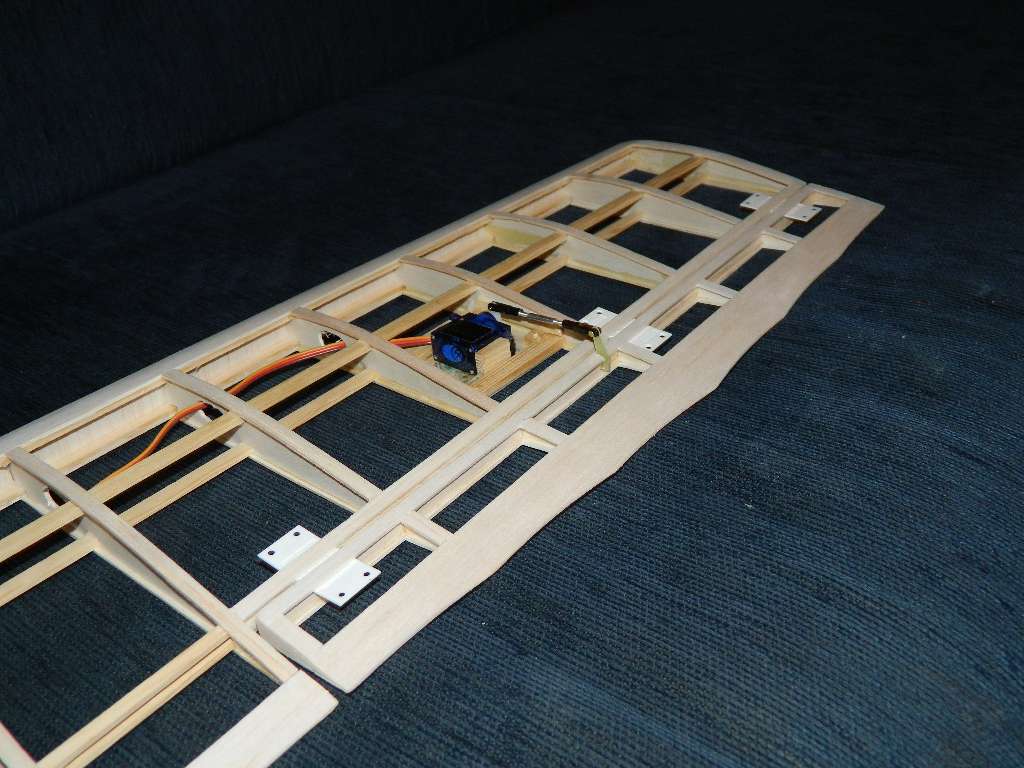

Prawe skrzydełko "prawie" zrobione. Dzisiaj zrobiłem mocowanie serwa lotki....nic szczególnego, serwo zamocowane do klapki, klapka przykręcona do płata. Zostało dokończenie lotki, jej napęd i parę pierdół i ....pokrycie folią, której nie mogę kupić w polskich internetowych sklepach modelarskich :o . Na koniec fotka CW-1 w całej okazałości :)

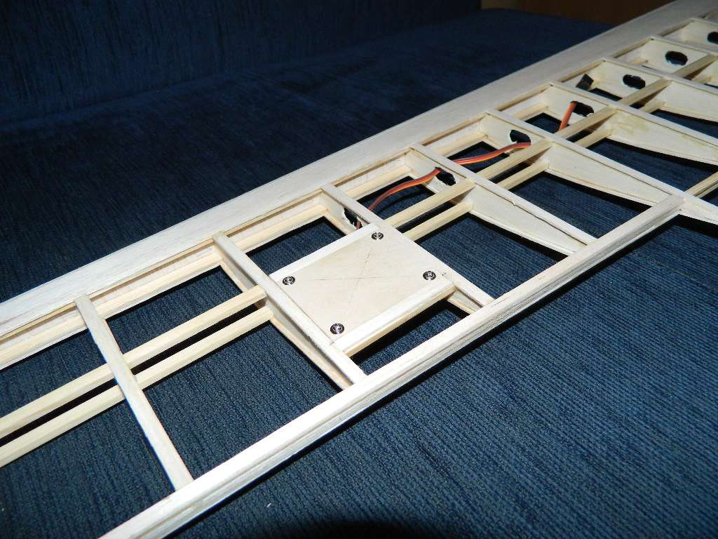

Napęd lotki zrobiony. Zostało powklejać zawiasy, orczyk w lotce i ogólna kosmetyka płacika przed folią. Zastanawiam się jeszcze czy nie wypuścić orczyka serwa nad plat, teraz jest schowany w skrzydle ;)

Ja bym tak zostawił . Będzie wyglądać bardziej makietowo . Będziesz podklejał jakieś " przejście " ze szczeliną dla popychacza ?
