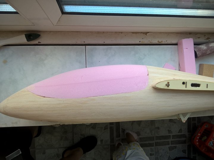

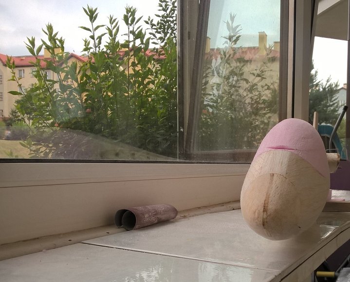

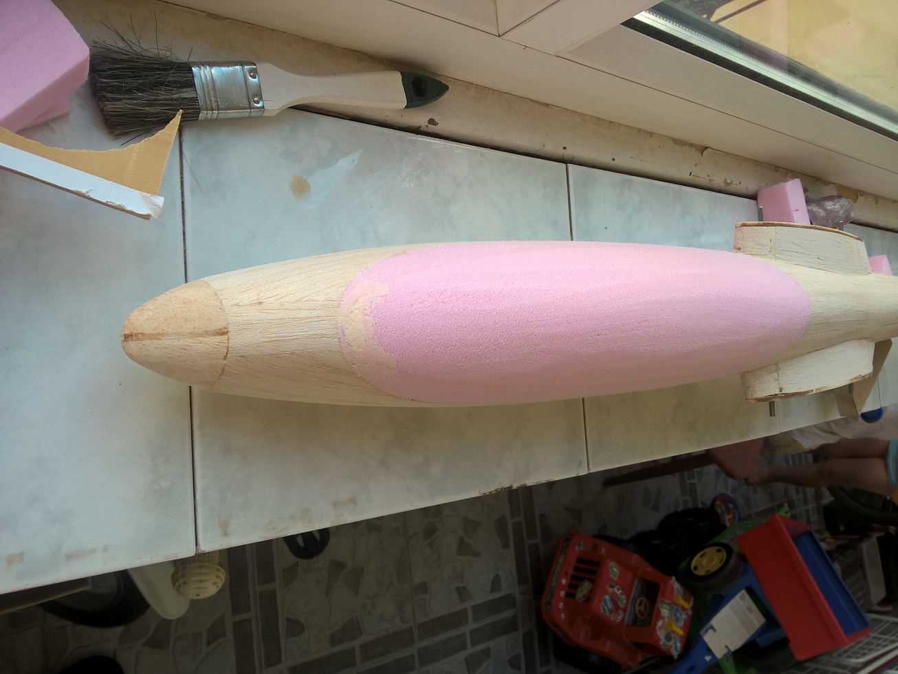

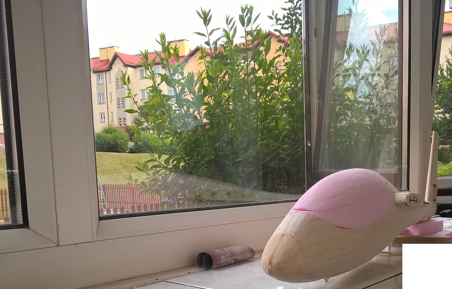

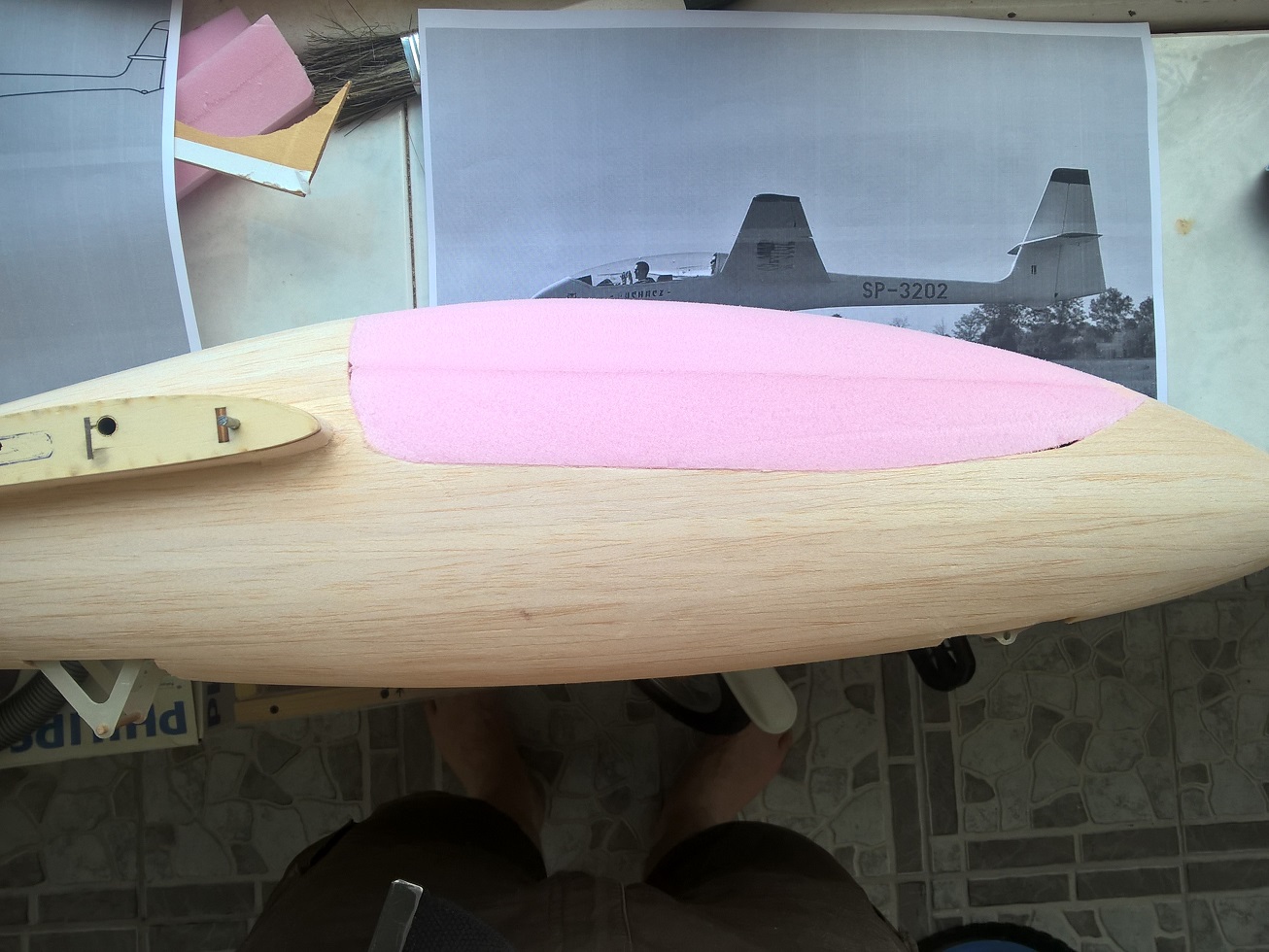

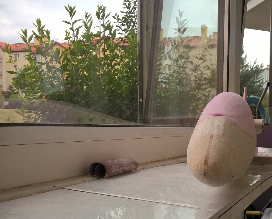

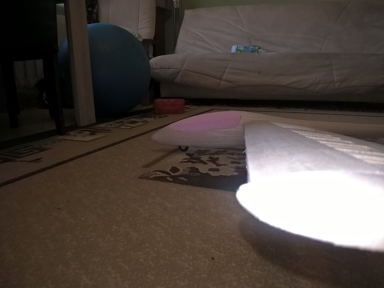

A jednak do laminowania jeszcze chwila :lol:

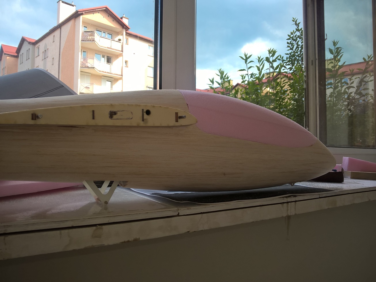

Rozsądniejszym krokiem było wykonanie kopyta kabiny. Potem będę próbował zrobić ramkę kabiny - zawsze robię ją za późno... :lol:
Puchacz tak się prezentuje, chyba jest nieźle :? :lol:
WP_20160621_17_01_54_Pro_40.jpg [ 363.55 KiB | Przeglądany 15335 razy ]
WP_20160621_17_02_26_Pro_40.jpg [ 406.62 KiB | Przeglądany 15335 razy ]
WP_20160621_17_02_51_Pro_40.jpg [ 278.49 KiB | Przeglądany 15335 razy ]
WP_20160621_17_02_58_Pro_40.jpg [ 264.3 KiB | Przeglądany 15335 razy ]

Jaka będzie technologia formowania limuzyny?
Post: 21 cze 2016, o 21:33
Posty: 3876
Wydaje mi się, że musisz popracować nad obrysem w rzucie z boku. Moim zdaniem powinien być bardziej płaski ;) .
Post: 22 cze 2016, o 07:33
Grzegorz pisze:
Typowo, gdy dopracuje kopyto, nałożę na nie kilka warstw tkaniny 110 gram, szpachla, szlifowanie.
Potem PET-G 0,5 i tłoczenie nad stolikiem podciśnieniowym :)
Mam nadzieję tylko, że kopyto zmieści się na moim stoliku :?
Dziś jeszcze spróbuje, wieczorem kolejne fotki ;) :)

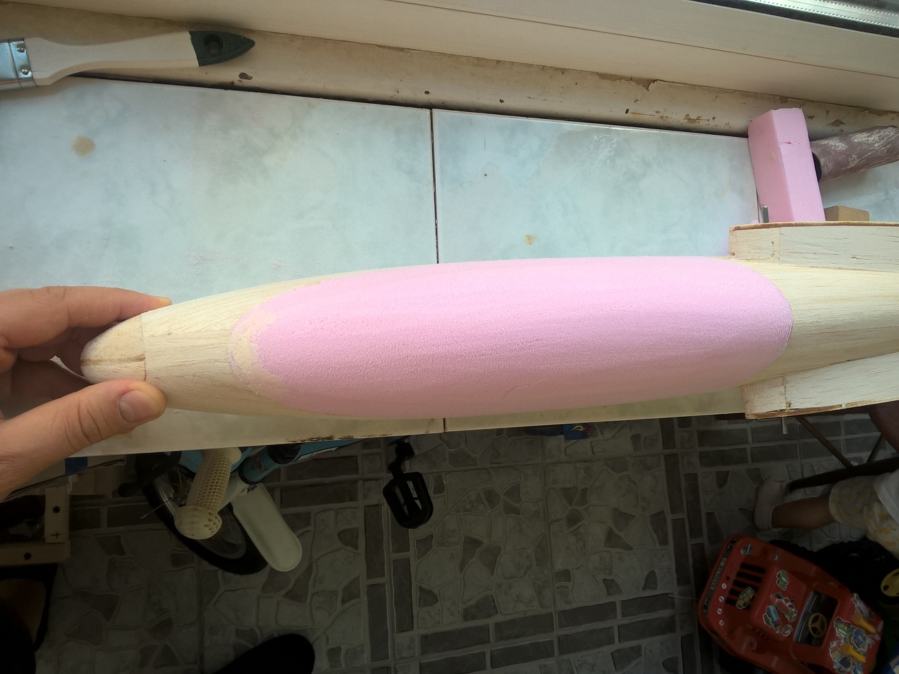

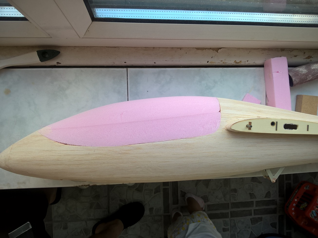

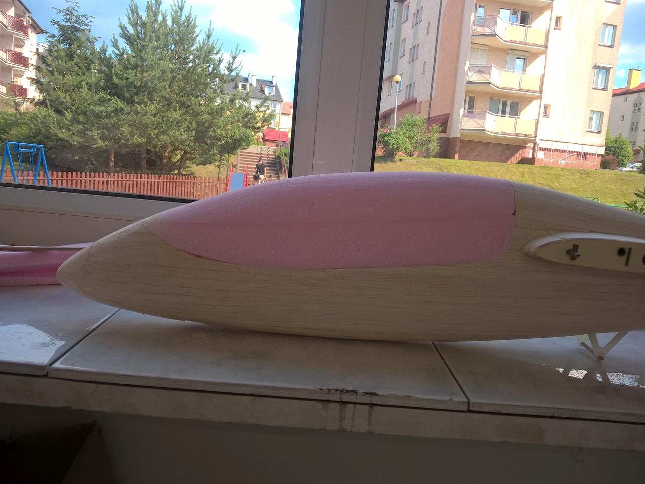

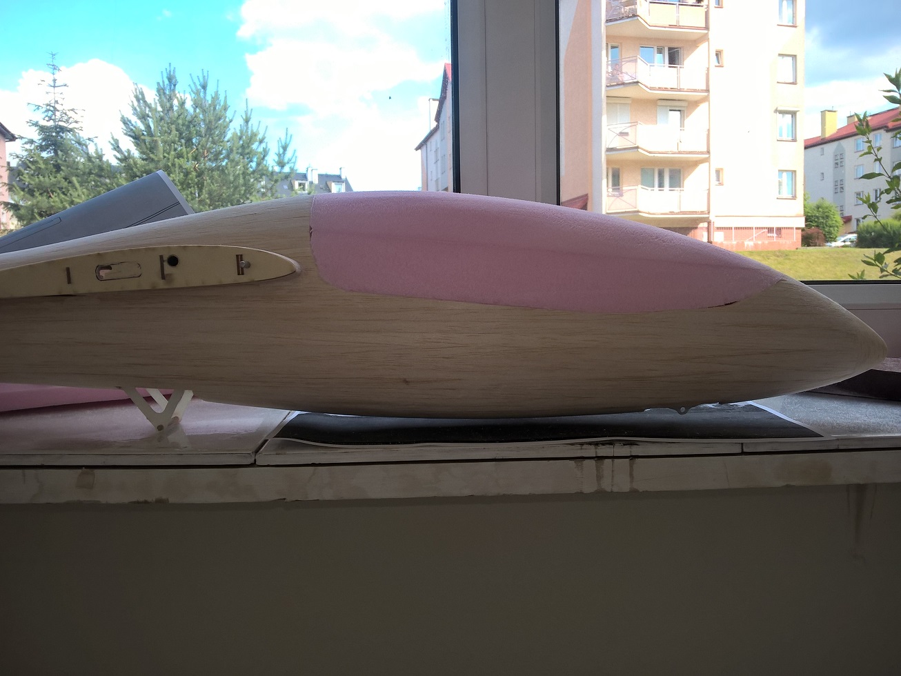

Post: 22 cze 2016, o 16:21
Poprawiłem obrys, jest chyba lepiej ;) :lol:
WP_20160622_16_17_53_Pro_40.jpg [ 370.47 KiB | Przeglądany 15287 razy ]
WP_20160622_16_18_07_Pro_40.jpg [ 355.25 KiB | Przeglądany 15287 razy ]
WP_20160622_16_18_22_Pro_40.jpg [ 365.77 KiB | Przeglądany 15287 razy ]
WP_20160622_16_18_28_Pro_40.jpg [ 402.89 KiB | Przeglądany 15287 razy ]
EDIT: I kolejna poprawka
WP_20160622_16_53_41_Pro_40.jpg [ 375.73 KiB | Przeglądany 15283 razy ]
WP_20160622_16_54_12_Pro_40.jpg [ 326.19 KiB | Przeglądany 15283 razy ]
WP_20160622_16_54_19_Pro_40.jpg [ 349.4 KiB | Przeglądany 15283 razy ]

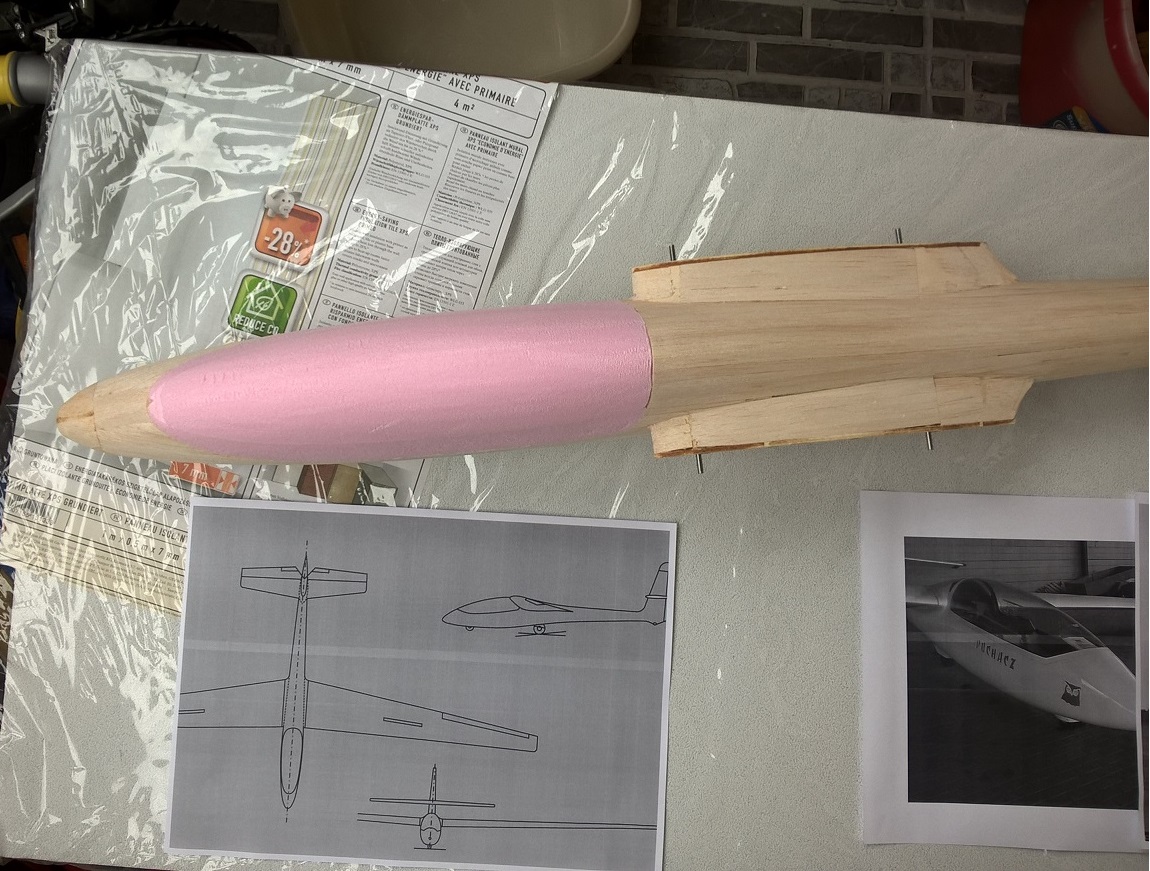

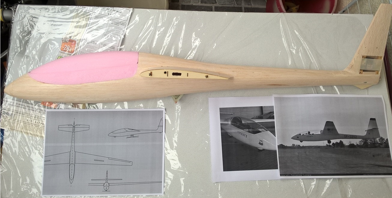

Post: 3 lip 2016, o 07:00
Temat szlifowania kopyta kabiny zakończony.
Teraz przygotowanie do ramki.
A tak wygląda w całości :)
WP_20160622_17_09_22_Pro_40.jpg [ 282.99 KiB | Przeglądany 15238 razy ]
WP_20160622_17_09_29_Pro_40.jpg [ 368.76 KiB | Przeglądany 15238 razy ]

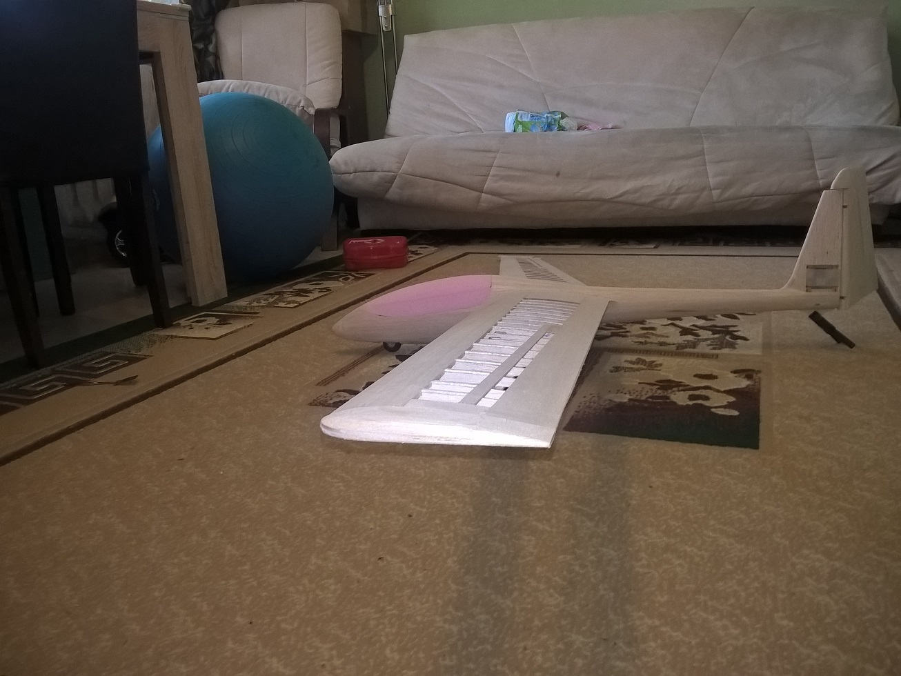

Post: 11 sie 2016, o 17:17

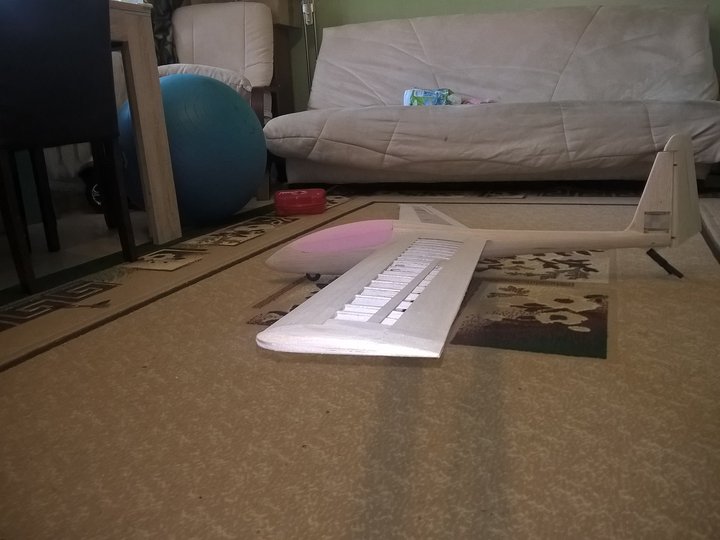

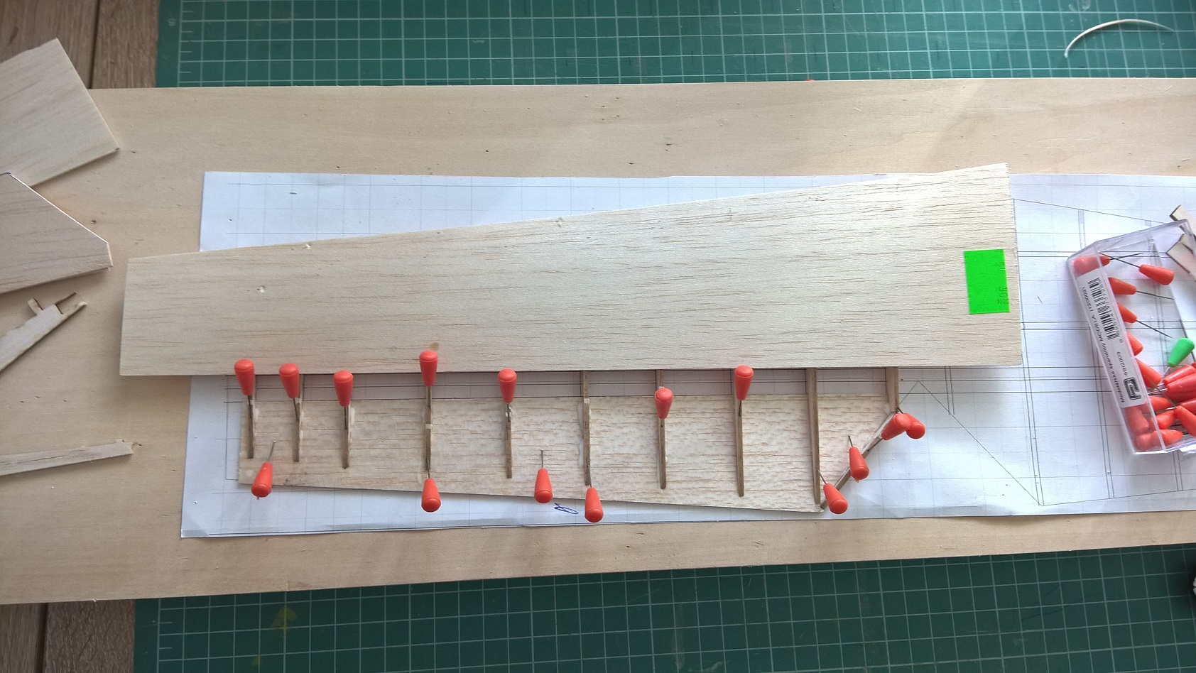

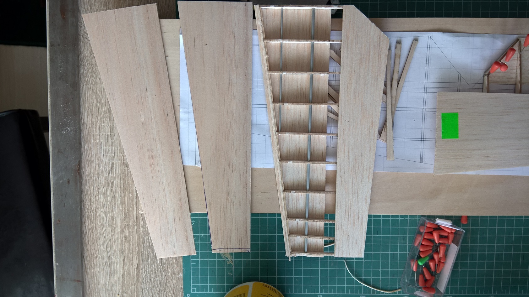

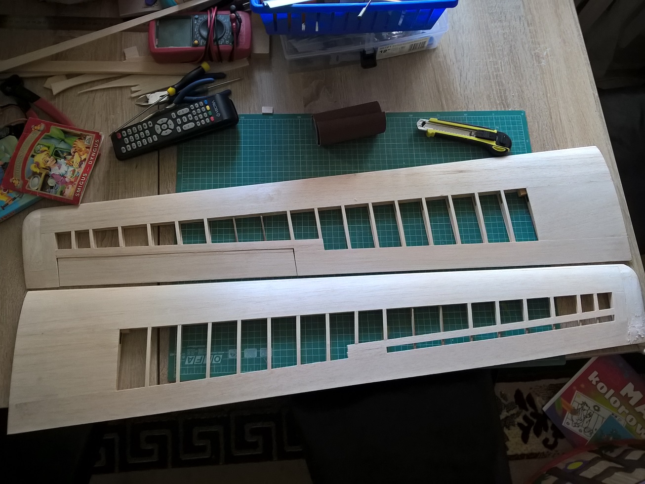

Pracuje nad skrzydłami, jedno gotowe do wzmocnienia krawędzi lotki. Po tym zabiegu gotowe do oklejania.
Drugie czeka na wycięcie lotki.
WP_20160811_17_14_05_Pro.jpg [ 426.53 KiB | Przeglądany 15118 razy ]

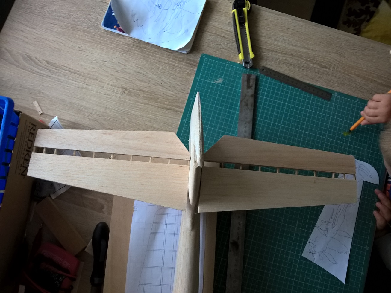

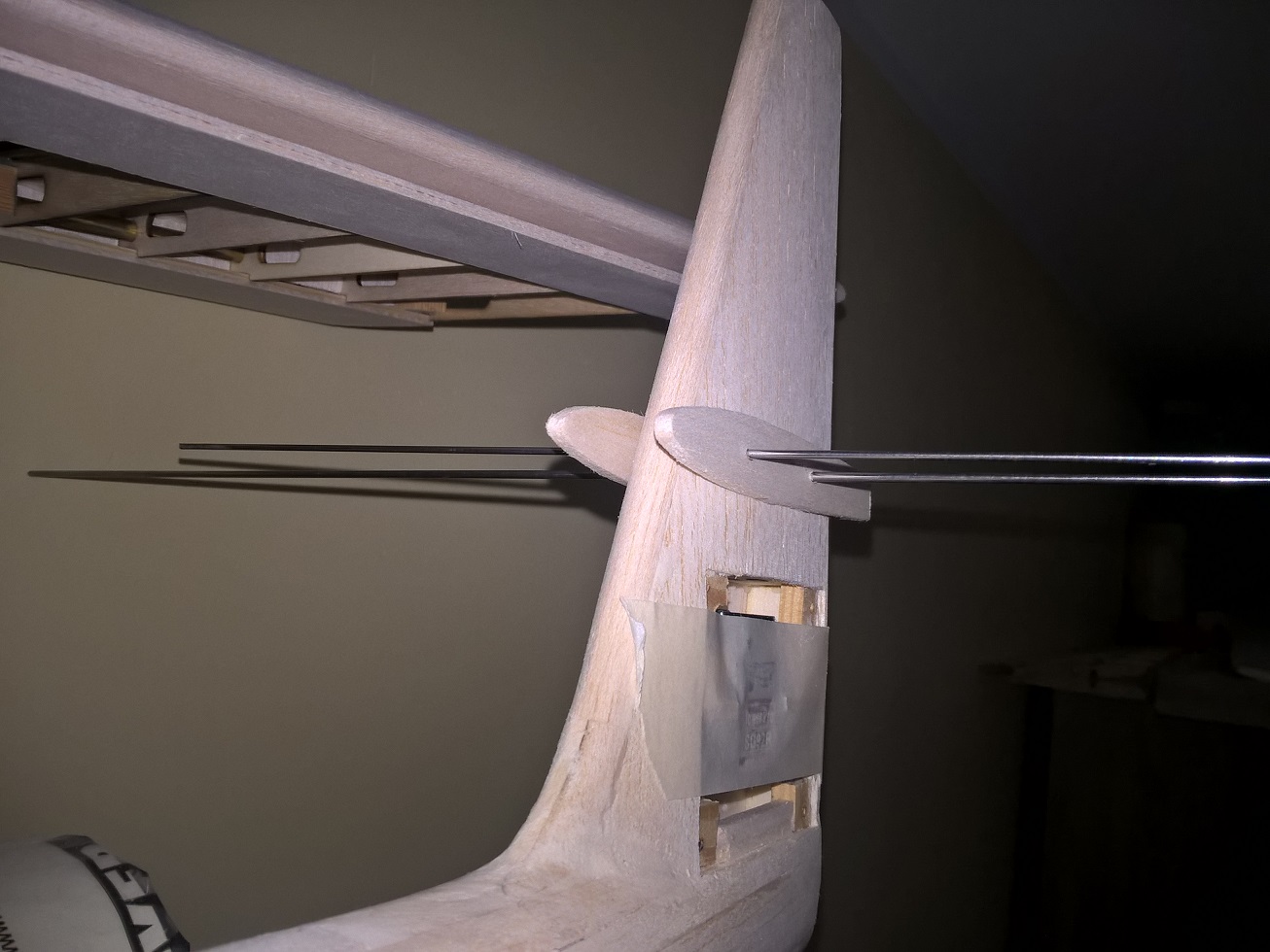

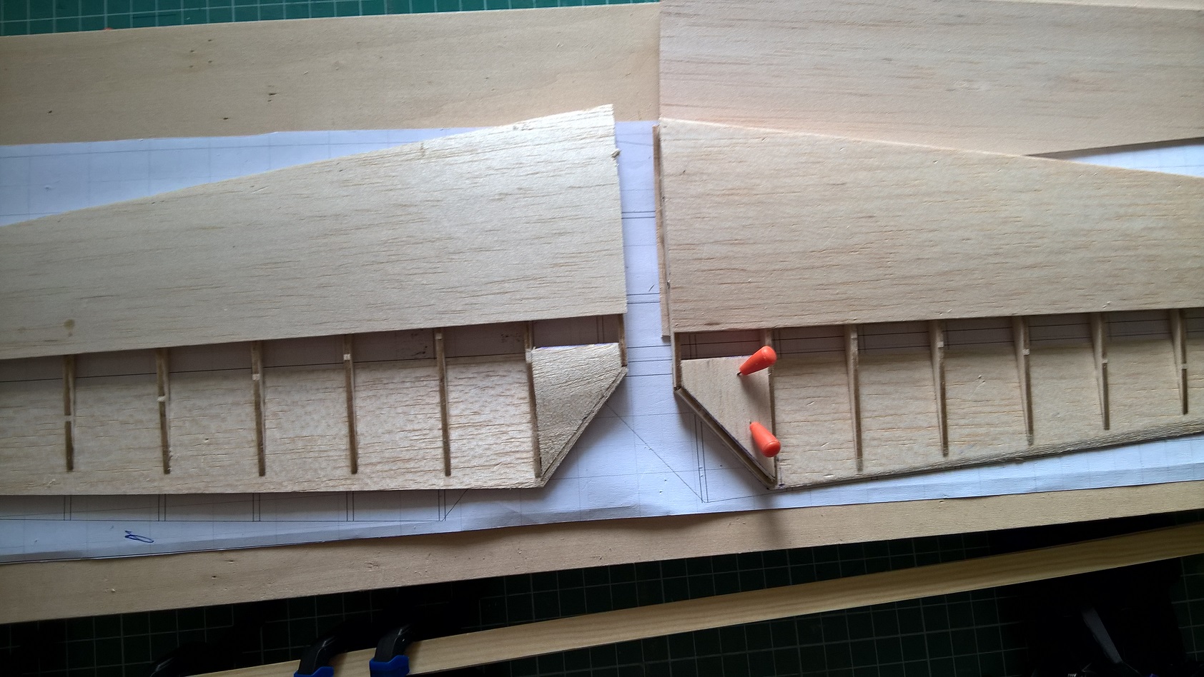

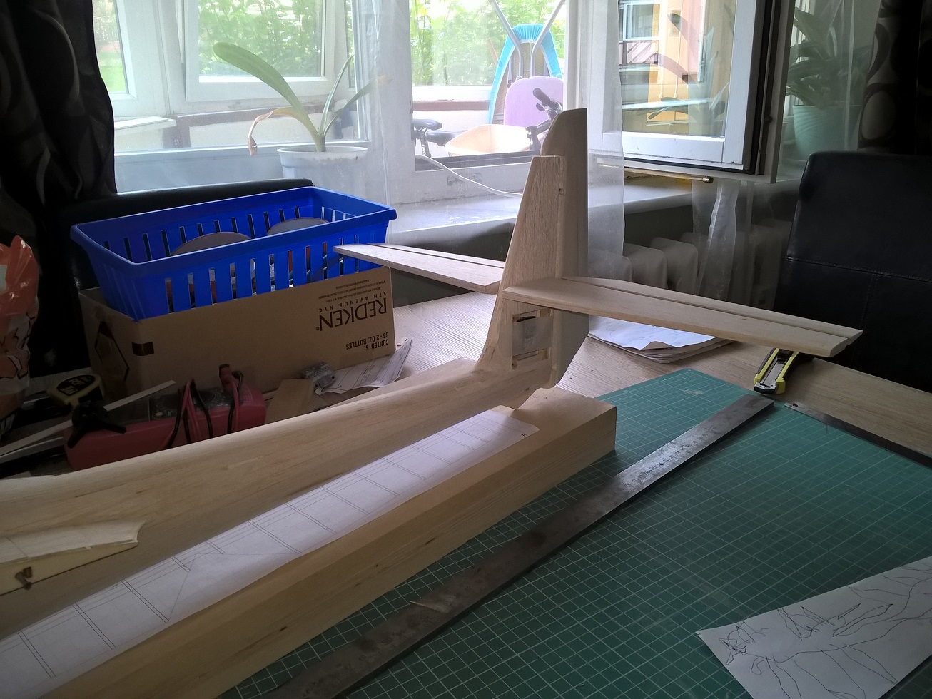

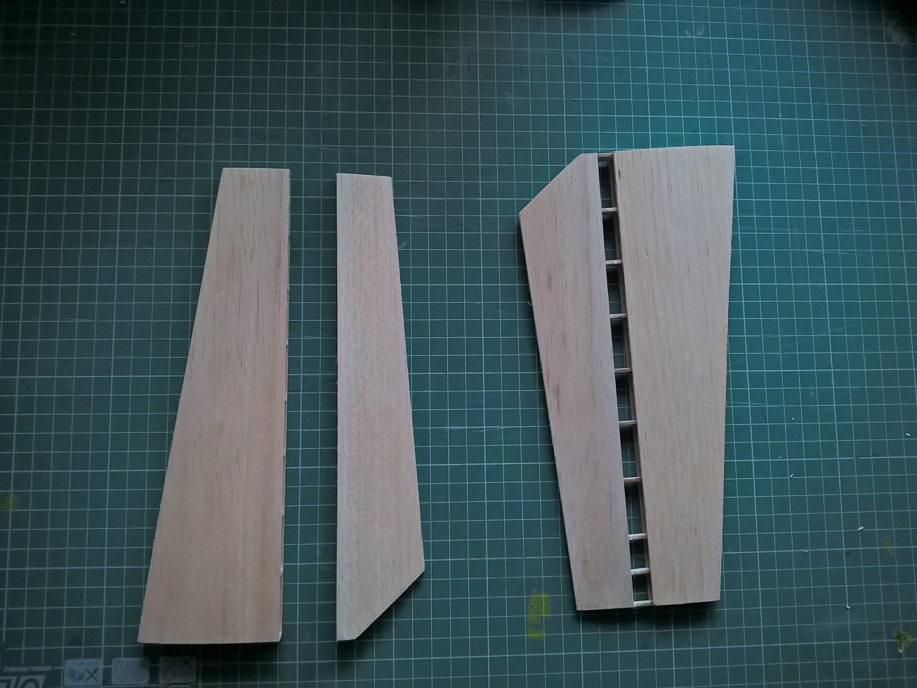

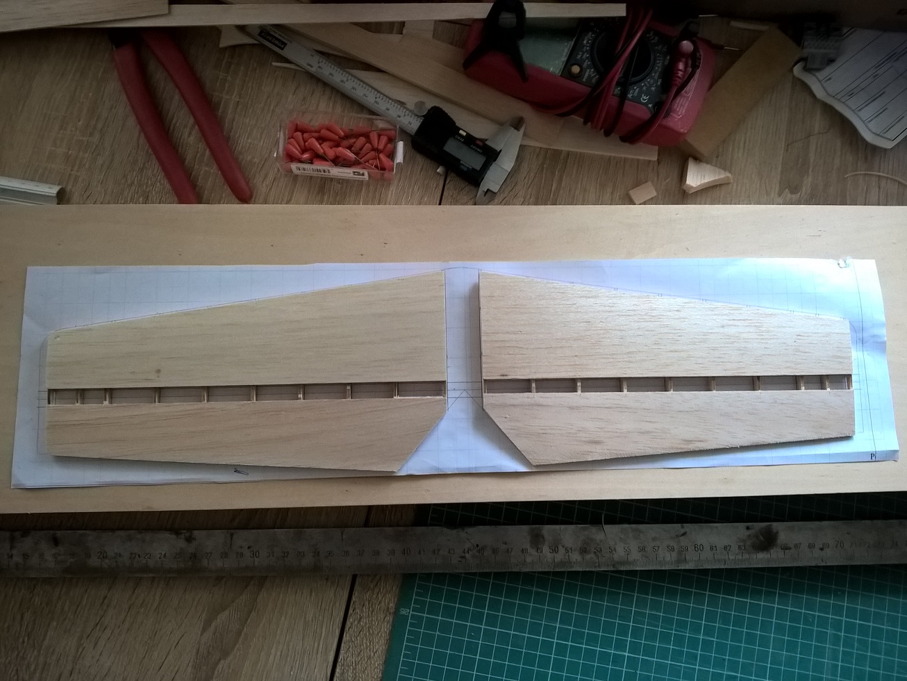

Post: 12 sie 2016, o 16:26
Tematem dnia był poziomy :)
Zmieniłem bagnety z węglowych na stalowe. Koszt to 15 gram więcej.
Wstawiłem kesony i spływ, wyszlifowałem wszystko. Poziomy czeka na natarcie no i oczywiście odcięcie SW.
Będę musiał jeszcze pokombinować z ruchem SK. Po wstawieniu poziomego nie ma zbyt dużo miejsca.
Musze bardziej przeszlifować SW.
Połówki połączone będą prętem stalowym fi 2mm.
WP_20160812_08_01_00_Pro.jpg [ 574.17 KiB | Przeglądany 15102 razy ]
WP_20160812_08_01_22_Pro.jpg [ 566.72 KiB | Przeglądany 15102 razy ]
WP_20160812_09_06_55_Pro.jpg [ 557.6 KiB | Przeglądany 15102 razy ]
WP_20160812_16_04_27_Pro.jpg [ 418.97 KiB | Przeglądany 15102 razy ]
WP_20160812_16_15_00_Pro.jpg [ 398.47 KiB | Przeglądany 15102 razy ]
WP_20160812_16_15_11_Pro.jpg [ 435.39 KiB | Przeglądany 15102 razy ]

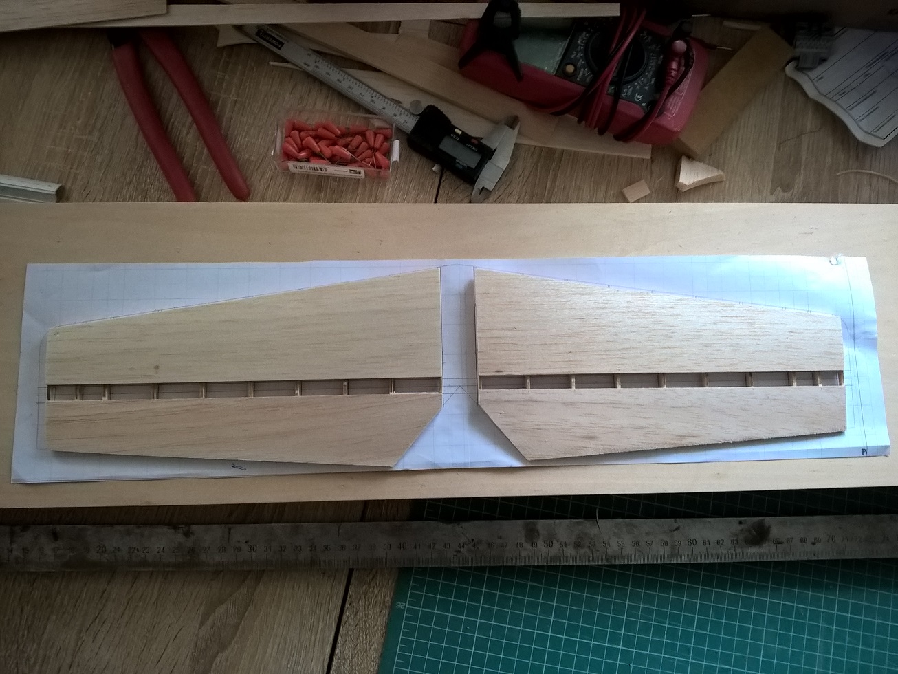

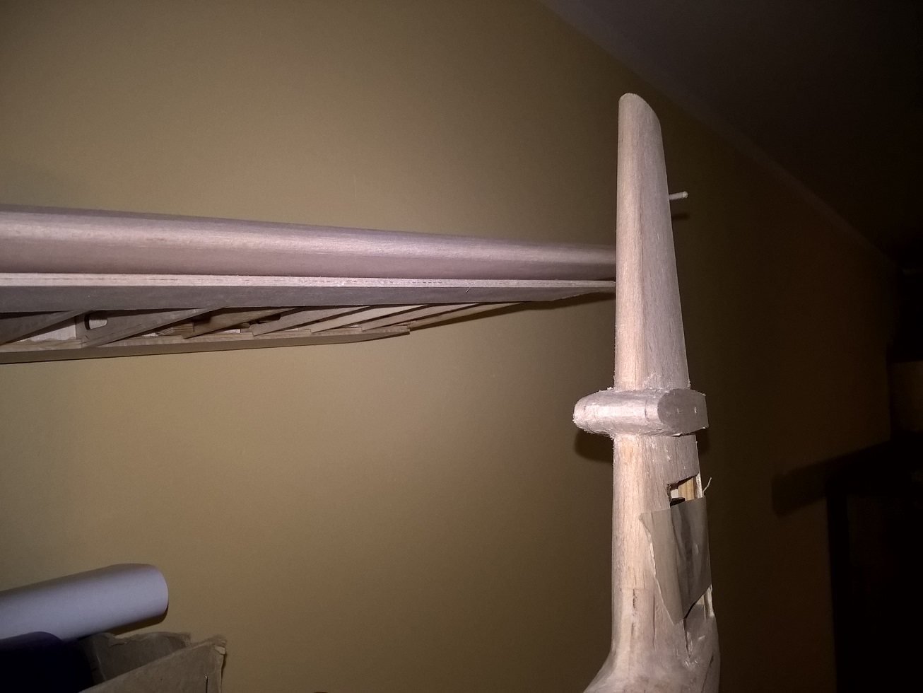

Post: 19 sie 2016, o 19:10
Poziomy dostaje spływ a SW natarcie czyli wykańczam usterzenie poziome :)
WP_20160819_19_05_48_Pro.jpg [ 407.43 KiB | Przeglądany 15054 razy ]

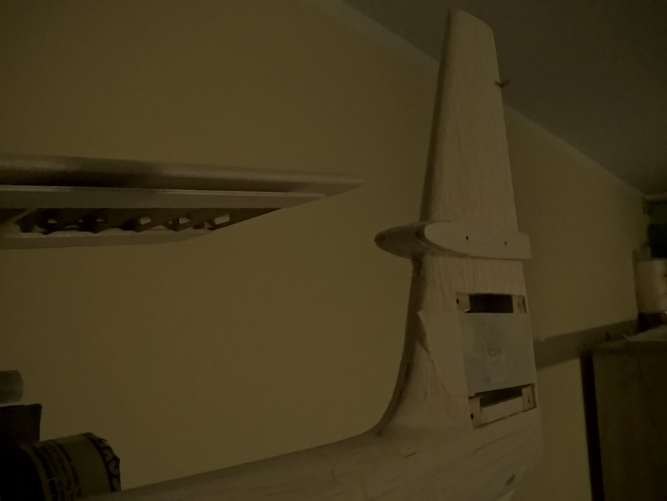

Przy tej okazji pion tez otrzymuje należną mu dawkę balsy ;)
WP_20160819_19_06_18_Pro.jpg [ 294.96 KiB | Przeglądany 15054 razy ]
Teraz pozostało zabudować i oszlifować natarcie. :)
Post: 22 sie 2016, o 19:52
Wstępnie oszlifowane.
WP_20160822_19_50_25_Pro.jpg [ 292.2 KiB | Przeglądany 15024 razy ]
WP_20160822_19_50_13_Pro.jpg [ 231.33 KiB | Przeglądany 15024 razy ]
