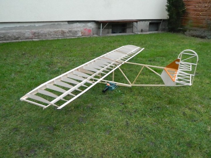

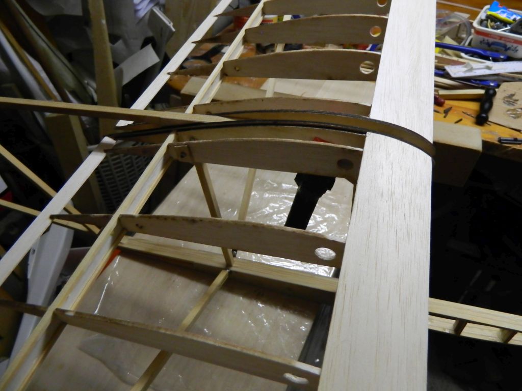

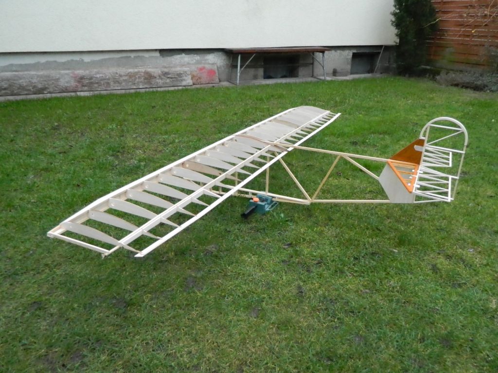

Zrobiłem kesony, belka kadłubowa przygotowana do oklejenia sklejką 0,8 mm. Teraz kolej na okucia zastrzałów, wykonanie ich samych i ustawienie wszystkiego.

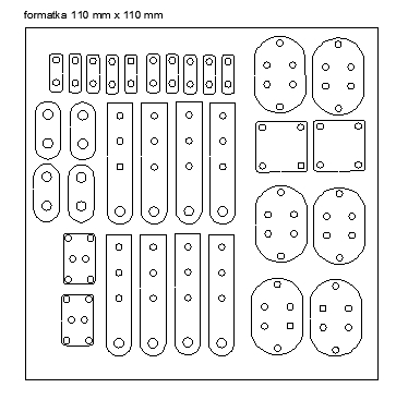

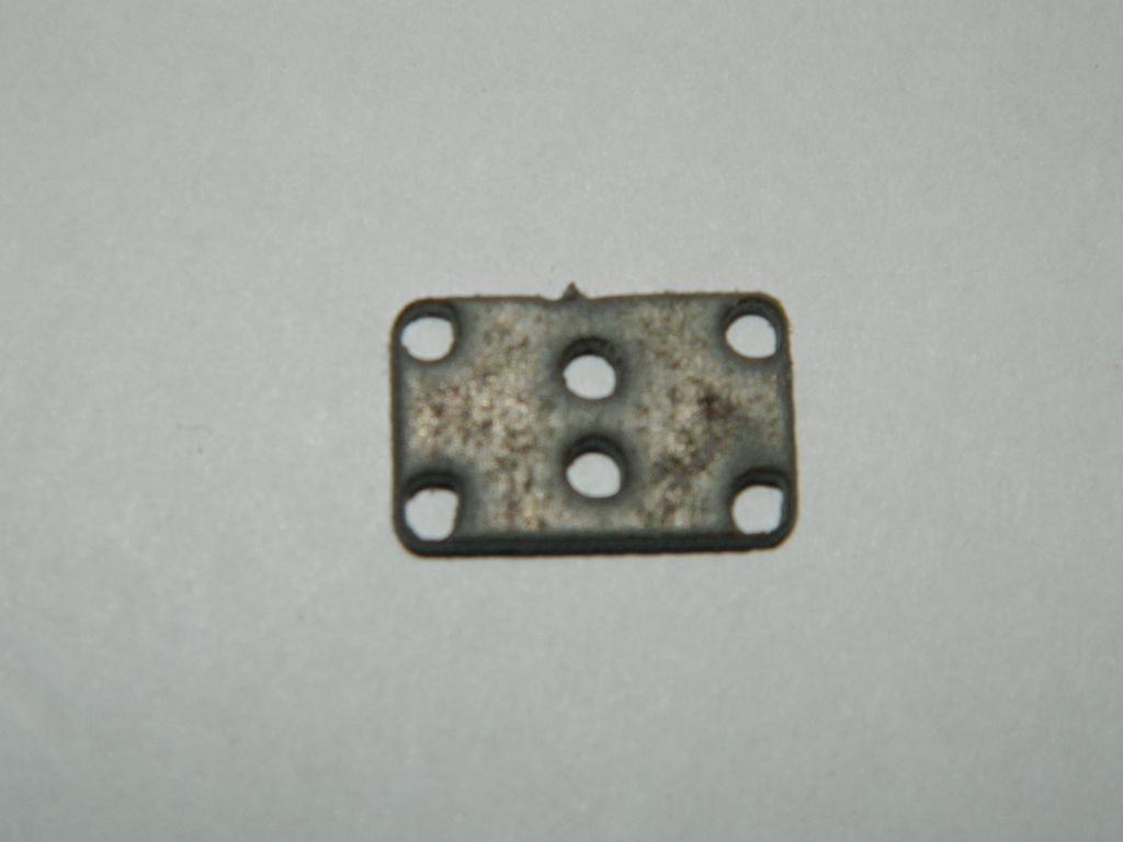

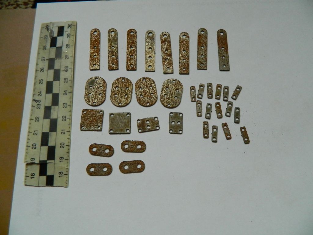

Stałem się bardzo leniwy :P ...trasowanie, wycinanie, dopasowywanie 32 elementów z blachy stalowej - okucia - przeraziło mnie, czas i wysiłek który ta operacja by pochłonęła była dla nie do przyjęcia. Pomyślałem, że oddam do cięcia ;) . Od wczorajszego dnia prowadzę dość intensywną korespondencję z dwoma firmami zajmującymi się wycinaniem takich elementów. Obie działają w EG. Jedna ma laser, druga wycina wodą. Jak na razie Ci od wody odezwali się. Byłem u nich w firmie, zrobili próbne cięcia....wygląda to bardzo dobrze :) . Porozmawiałem z programistami i operatorami maszyny, jak rysować, jakie mostki, jak rozkładać na formatce. Myślę, że współpraca będzie merytoryczna, są bardzo otwarci. Po wycięciu - już złożyłem opcję na cięcie - napiszę więcej o cenie, przygotowaniu formatek itp.
Na zdjęciu wycięte próbnie jedno okucie i zrzut formatki z okuciami.

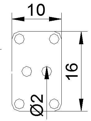

Komentarz: element ze zdjęcia - wymiary

Odebrałem wycięte okucia do Skauta. Elementy wyglądają bardzo dobrze :) , blacha stalowa 0,8 mm. Koszt cięcia z ich materiałem 45 zł ;) . W osobnym wątku postaram się opisać dokładniej jak przygotować formatki i to co udało mi się ustalić z firmą, oczywiście jeżeli będą zainteresowani na forum.

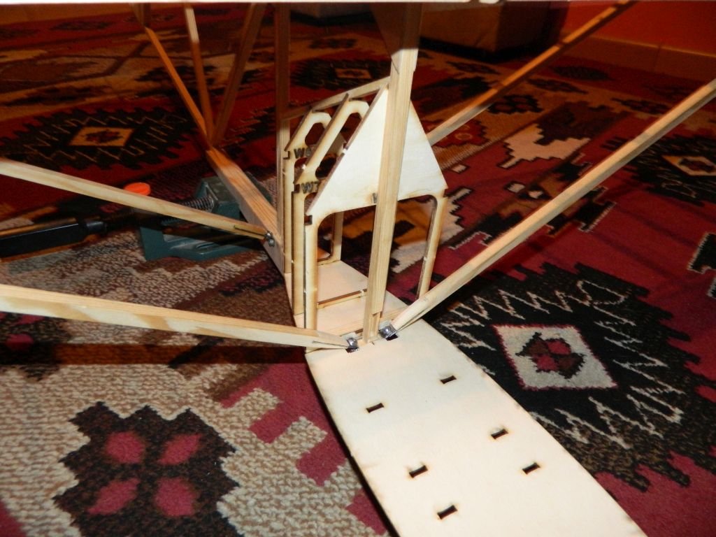

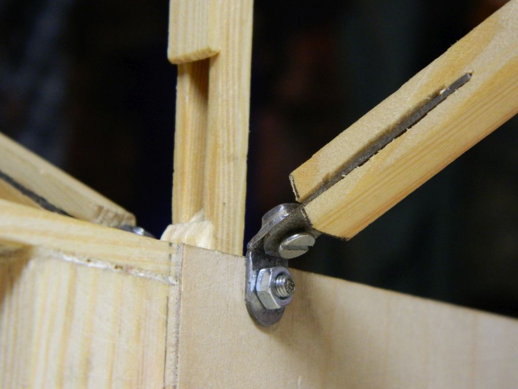

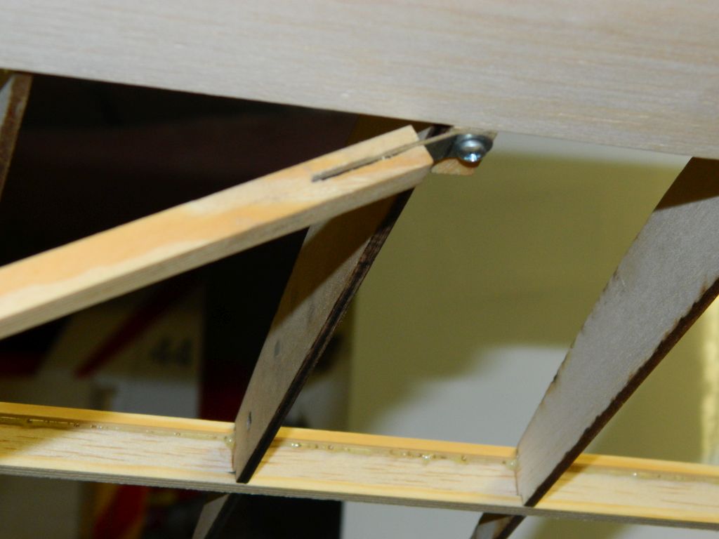

Okucia w ręku, czas na zrobienie pierwszej pary zastrzałów, przednich. Wycięte blaszki okuć wyszlifowałem na drobnym papierze ściernym, ogradowałem, odtłuściłem. Metodą przymiarki wyznaczyłem długość listwy na zastrzał, sosna 8x8. Zrobiłem nacięcia w listwach. Na Distal wkleiłem blaszki w listwy, wszystko ustabilizowałem, czekam na wyschnięcie.
Jak rozwiązałem mocowanie zastrzałów? Po modelarsku ;) ..... do okuć kadłubowych przylutowałem nakrętki M3, okucia te przykręcone są do kadłuba śrubą M3, na zdjęciach tymczasowa. Do płatów zastrzał przykręcony jest za pomocą wkręta M3 w klocek sosnowy 8x8 mm. Zdjęcia wyjaśnią myślę wszystko, teraz pora na tylnie zastrzały. Zastrzały na zdjęciach są "surowe", jeszcze nie ukształtowane.

Ładnie, ładnie. Już widzę kolegę milo jak szuka w trawie nakrętki bądź śrubki M3 przy montażu na lotnisku. :lol: Radzę wziąć ze sobą zapas w pudełku. ;)
Rozwiązanie wyjątkowo mocne i skuteczne ale upierdliwe.

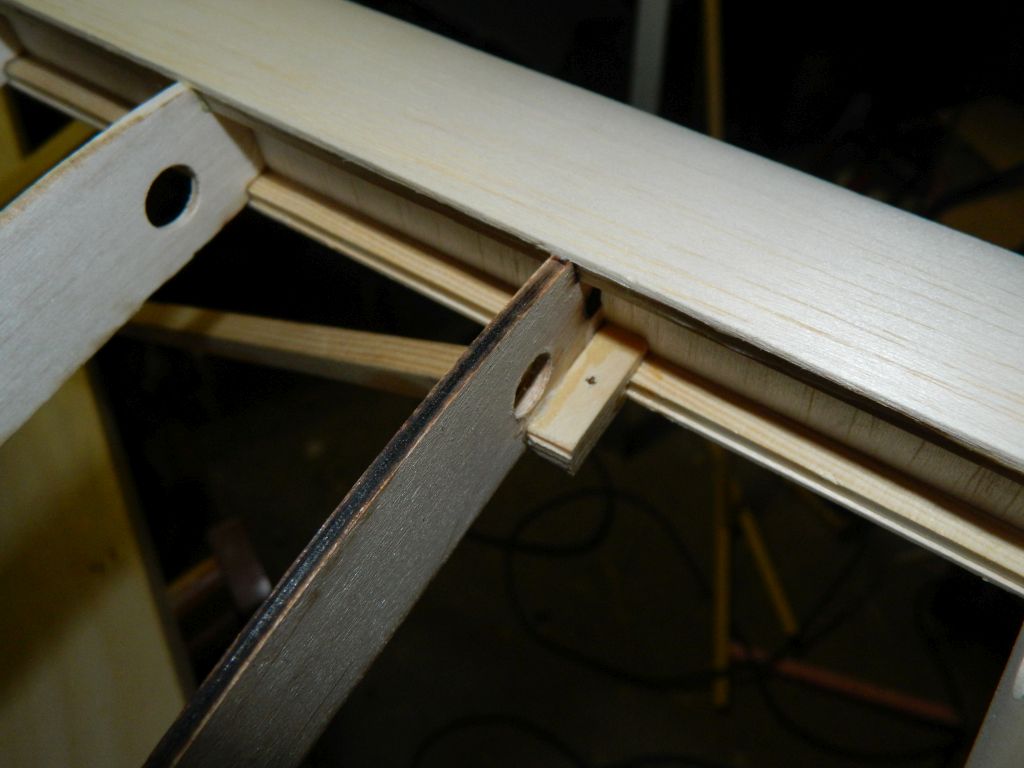

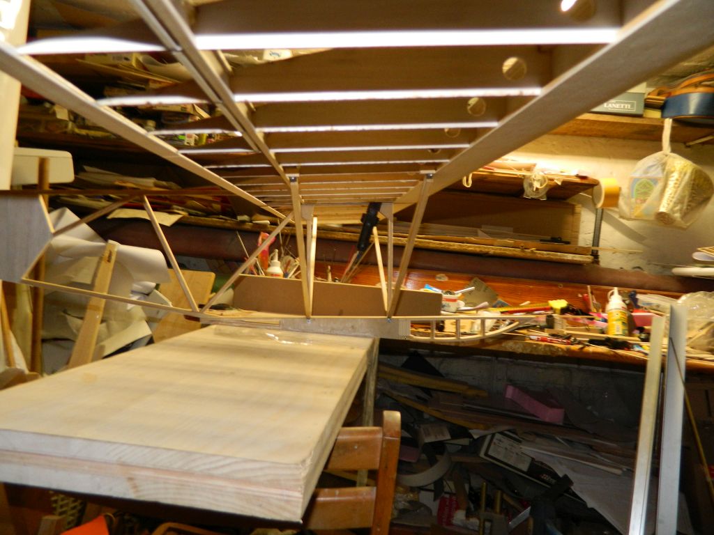

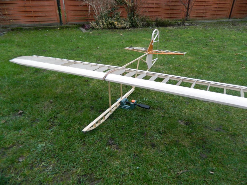

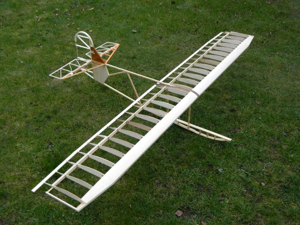

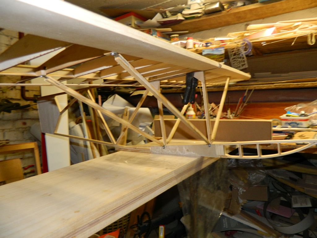

Płaty Skauta "stoją" na zastrzałach....mam drobny, jak mniemam, problem, otóż płaciki "rozjeżdżają" mi się, wysuwają się, są klapnięte ;) . Może jakaś blaszka i wkręty, ewentualnie zaczepy i gumka spinająca, od spodu lub z góry centro.....Temat do przemyślenia :idea: .
Zastrzały będą zrobione w następujący sposób. To co widać na zdjęciach to listwa sosnowa 8x8, na natarcie przykleję sosnę 8x2, a spływ to balsa 8x8.....wszystko szlifowane będzie do obrysu kroplowego. Taki jest plan.

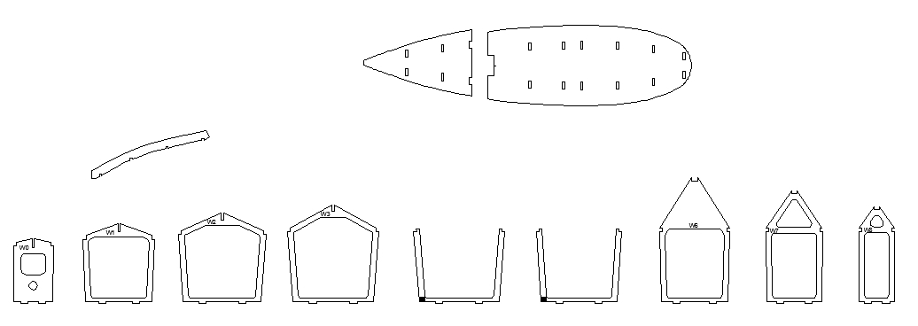

Model swoje odleżał na półce :oops: , przyszedł czas na jego kontynuację :) . Narysowałem wręgi gondoli i jej podłogę, to będzie płaszczyzna montażowa. Jutro porozkładam na balsosklejce i oddaję do cięcia.

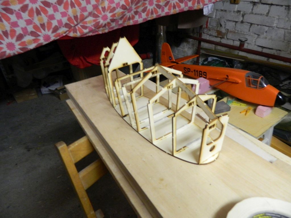

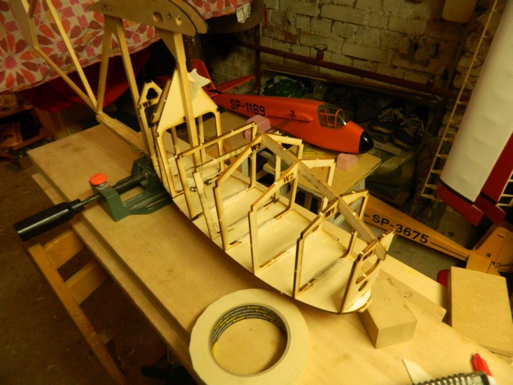

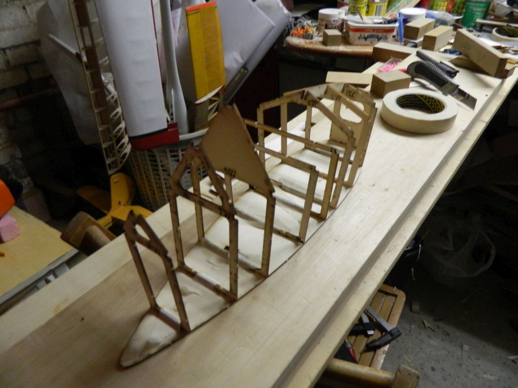

Odebrałem dzisiaj wycięte elementy gondoli Skauta. Materiał, balsosklejka 3 mm. Wszystko pasuje - na zdjęciach części złożone "na sucho". Wszystko jest bardzo delikatne, a dodatkowo nie pousuwałem napisów z wręg i laser wypalił je na wylot, wydatnie osłabiając wręgi w niektórych miejscach. Mój błąd, tego nie miało być, a ja na domiar złego nie powiedziałem operatorowi, aby to pominął. Będę musiał pozalewać to distalem/żywicą dla wzmocnienia.

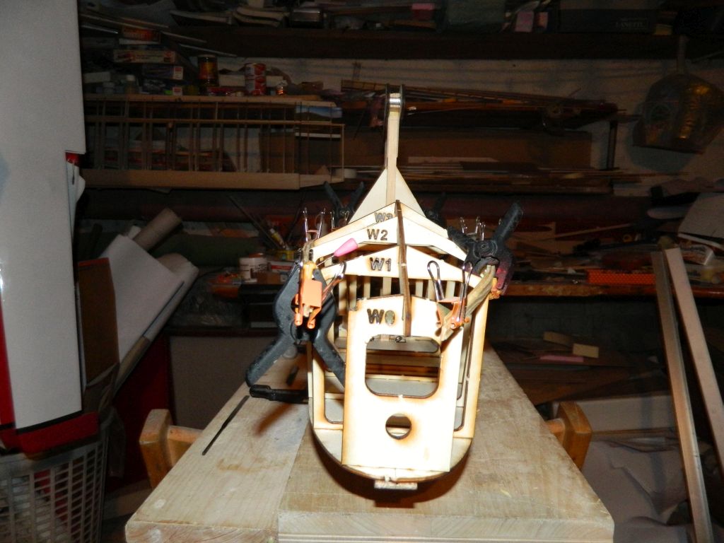

Post: 16 gru 2015, o 19:50
Posty: 3876

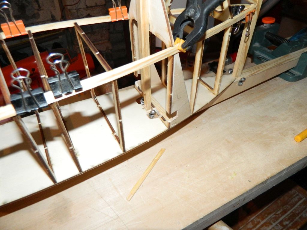

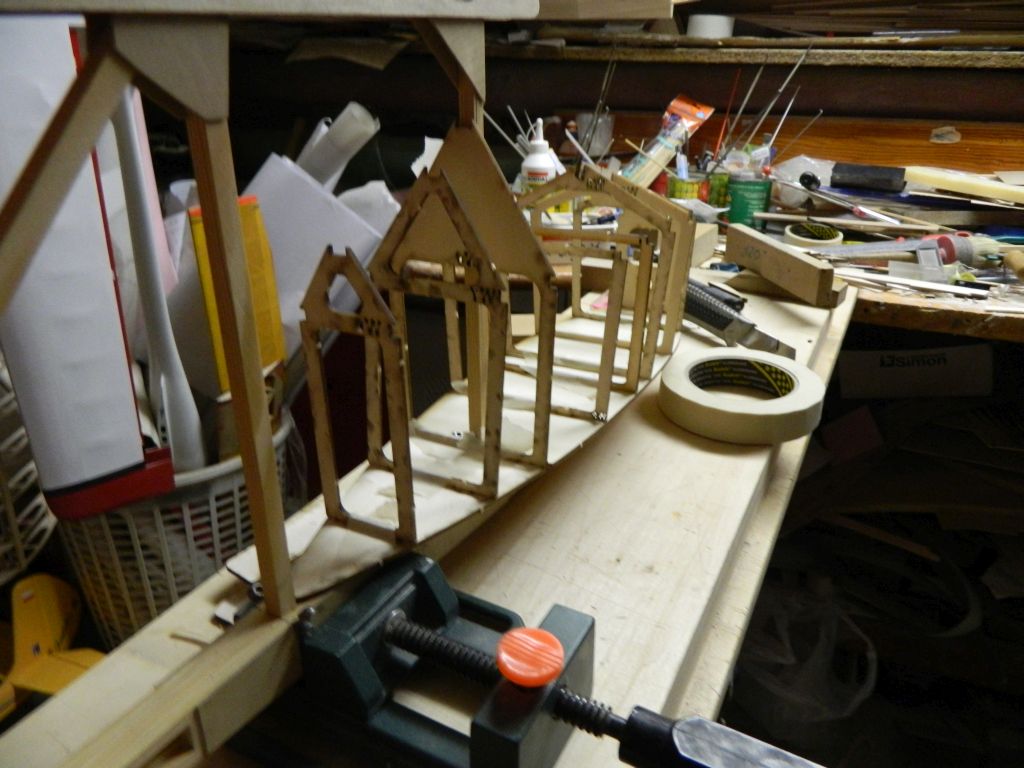

Gondola kabiny, a właściwie jej podłoga , podzielona jest na dwie części....po wklejeniu wręg wszystko będzie jedną całością. Przykleiłem tylną część z wręgami i listwą górną. Przymiarka wszystkiego.....musiałem w podłodze powiększyć otwory do mocowania przednich zastrzałów, i wyznaczę miejsce gdzie będzie wchodził w burtę zastrzał. Niestety, nie przemyślałem dobrze tego i muszę przeciąć wręgę po odpowiednim wzmocnieniu jej i nadbudowaniu ;) .

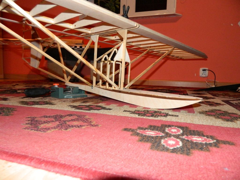

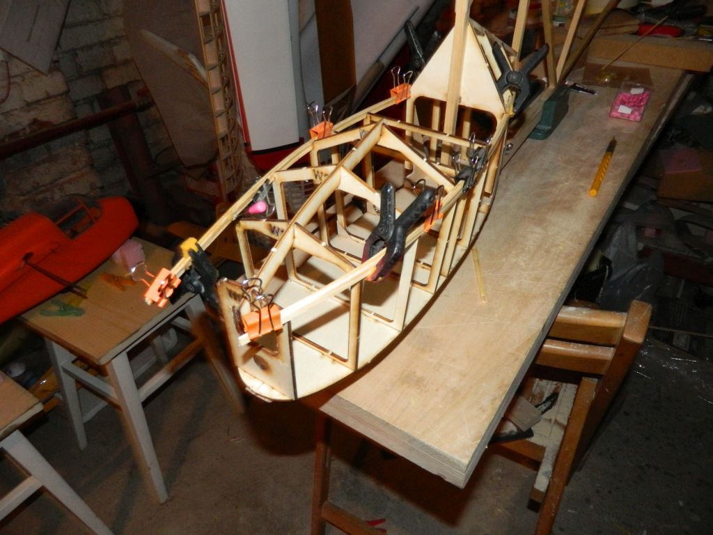

Przednia część gondoli przyklejona razem z wręgami. Wymęczyłem też podłużnice ;) , ciężko było zrobić z jednej, nawet dwóch listw sosnowych ;) .... wykonałem je z trzech listw: 2x2 mm, 2x3 mm na na obie 2x5 mm. Klejone były osobno. Wykonałem też, po uprzedniej przymiarce , mocowanie/przelotkę przednich zastrzałów.
