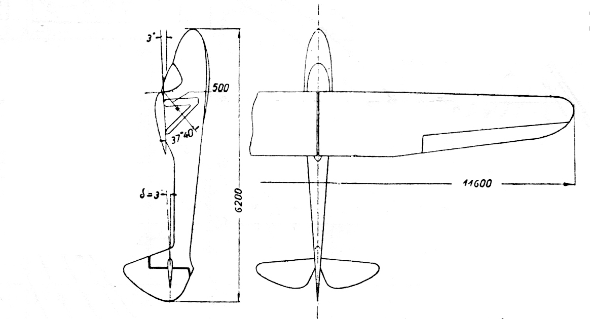

Zauważyliście, że już bardzo długo zmagam się z tematem - kilka lat - szybowiec piękny, a materiałów skąpo. No to jak to jest z tym Sokołem. Jak to jest z tym rysowaniem. Cały czas szukam, z różną intensywnością, materiałów na jego temat. Właściwie to jest cały czas huśtawka między rysowaniem z tego co jest, czy jak to robi Maciek, próba własnego wyciągnięcia sylwetki ze zdjęć. Osobiście skłaniam się ku pierwszej metodzie. Zgadzam się z Maćkiem, że rysunki Glassa obarczone są wieloma błędami, nieścisłościami, ale są. Dopóki nie odnajdzie się oryginalna dokumentacja, lub choćby opis techniczny, wszystkie nasze działania będą mniej lub bardziej wiarygodne, prawdziwe.
Postanowiłem oprzeć się na rysunkach z PKL i "Szybowców akrobacyjnych", zdjęciach z tych książek i internetu.

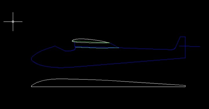

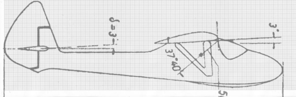

Poniżej moja chyba już piąta wersja kadłuba..... o ile obrys boczny można jakoś wypośrodkować, to obrys z widoku z góry to totalna niewiadoma, obrysowany z dostępnych planów i przeskalowany do kadłuba nie pasuje. Próba wyrysowania wręg kończy się jakimiś potworkami, zupełnie nie pasującymi. Zmieniłem szerokość kadłuba, tak aby obrysy wręg były "foremne" i ładnie eliptyczne. Taką przyjmuję wersję i właściwie rysowanie zaczyna się od początku..... Nie myślę już o Sokole jako makiecie, nie ma takiej opcji. Chciałbym tylko aby model nareszcie powstał i poleciał. Skala 1:5, profil SD7084, rozpiętość 230 cm.

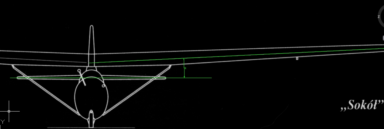

Na zrzutach / trochę już z modelarskim podejściem/: wersja kadłuba którą będę dalej męczył i pomiar wzniosu z planów w PKL /3 st/. Kąt zaklinowania płata w stosunku do osi podłużnej 3 st do osi poziomego 2 st.

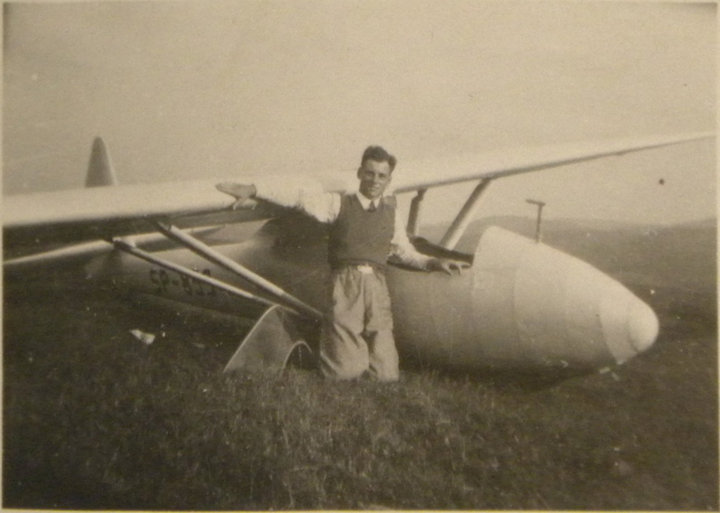

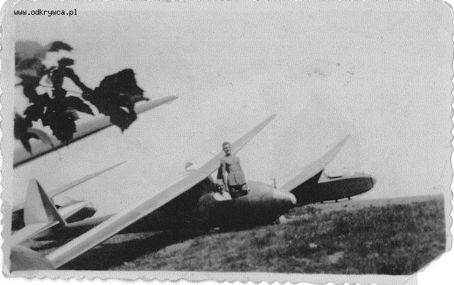

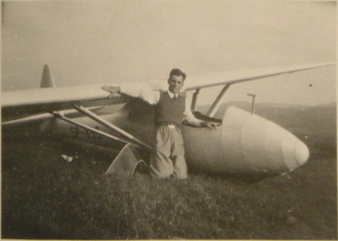

Milo, jak zauważyłeś pracy będzie mnóstwo, po pierwsze dlatego że uczę się wciąż programu, po drugie dlatego że im dalej się posuwam tym więcej jest do rozwiązania wątpliwości. Materiały na temat Sokoła zbierałem już jakiś czas, nie myślałem że podejmę się tego zadania jednak kończąc projekt Jastrzębia uznałem, że podołam zaprojektowaniu modelu od zera. Poniżej wrzucam dwie foty Sokoła, które znalazłem po wielu godzinach szukania w internecie a których nie ma w żadnej dostępnej literaturze (przynajmniej posiadanej przeze mnie).
Co do metody tworzenia, to ja korzystam z rysunków oraz zdjęć, nanoszę je na siebie i porównuję. Bardzo chciałbym zachować maksymalnie zbliżoną do oryginału sylwetkę Sokoła, dlatego postanowiłem narysować go od nowa. Największe nieścisłości w rysunkach Pana Glassa to:

5. Zbyt duży wznios skrzydeł.

Ad 5. Też mam takie wrażenie, chociaż ten z rysunku w SA wydaje się być ok. W modelu przyjmuję 2 st.

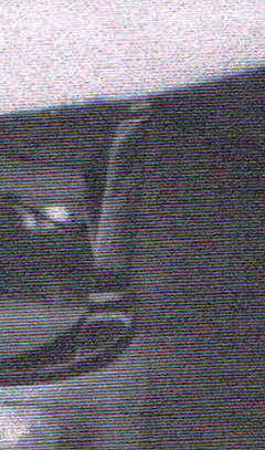

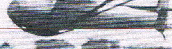

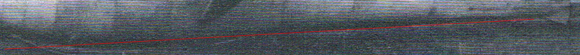

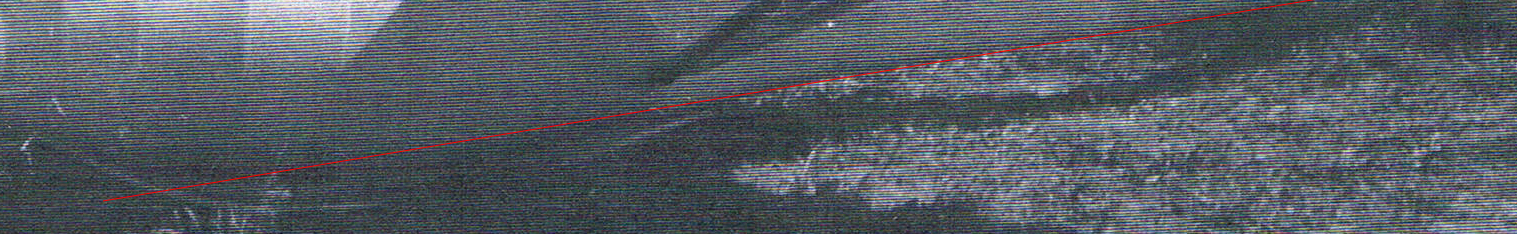

Ad 1. Opieram się głównie na zdjęciu dolnym ze str. 18. Na nim jest praktycznie na równo, wystaje za to obicie skórzane.

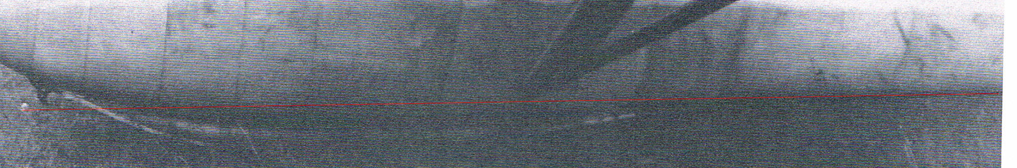

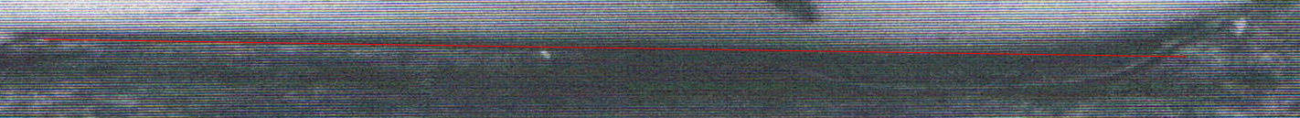

Ad 2. Ja nadal pewności nie mam, wydaje mi się że niewielka wklęsłość jest, inaczej kadłub od spodu byłby komicznie płaski w miejscu gdzie jest mocowana płoza. Moim zdaniem te zdjęcia potwierdzają, że kadłub ma niewielkie przegięcie, szczególnie na tym zdjęciu w locie to widać bo płoza po środku ma zapewne dętkę lub gumowe krążki zakryte płótnem ale na końcach widać prześwit do kadłuba. Na rysunkach Pana Glasa to też jest to przegięcie. Bez niego przejście płoza kadłub byłoby dość bezsensowne. Pirat ma płaski spód ale tam gdzie jest mocowana płoza kadłub ma łuk, tak samo ma Bocian i wiele innych szybowców, łuk ten jest zazwyczaj bardziej płaskim odwzorowaniem kształtu płozy. Jak narysujesz sobie ten łuk na sokole to wyjdzie Ci, że spód nie może iść prosto. Zauważ na ostatnim zdjęciu, że wręgi dość znacznie wystają poza linię kadłuba a płoza nie jest wcale bardzo daleko od kadłuba. Wg moich analiz najdalej od wręgi nr 5 w obrys kadłuba wychodzi do dołu poza linię dolną utworzoną przez obrys belki ogonowej.
Ad 6. Wystaje na pewno, pytanie o ile ? Zobacz cień na części domku pod skrzydłem na zdjęciu górnym ze str. 18, słońce pada z tyłu co widać po cieniu na kadłubie.
Ad 7. Też wydaje mi się że natarcie jest proste na całej długości.

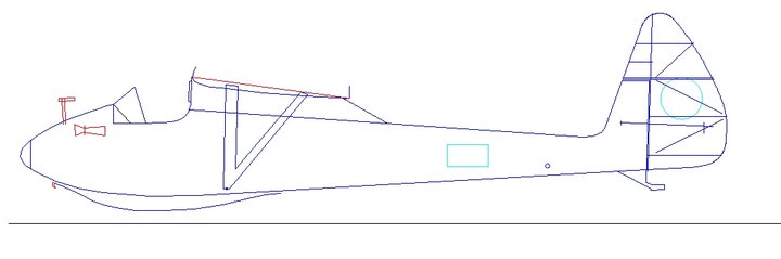

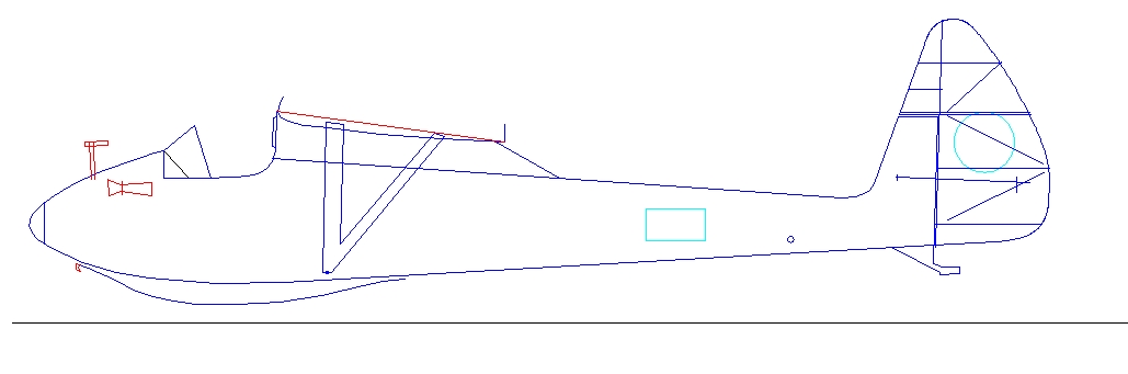

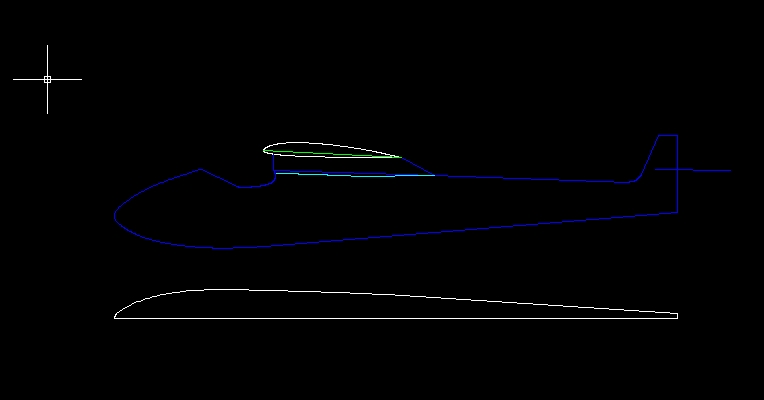

Otrzymałem od Pana Tomasza Murawskiego trochę materiałów na temat Sokoła. Zdjęcia są ogólnie znane. Prawdziwymi rodzynkami są dwa szkice Antoniego Kocjana, wykonane dla potrzeb badania w tunelu aerodynamicznym (!). Oczywiście droga od tych szkiców do prototypu jest bardzo długa, ale widać główne tendencje w bryle Sokoła. Uzbrojony w szkice, rysunki z książki i zdjęcia podejmuję kolejną próbę rysowania szybowca. Zapominam o wcześniejszych. Poniżej wersja bardzo robocza Sokoła, rzut z boku. Na czerwono elementy które należy dopieścić, ale to później. Błękitnym kolorem wielkość i rozmieszczenie oznakowania.
