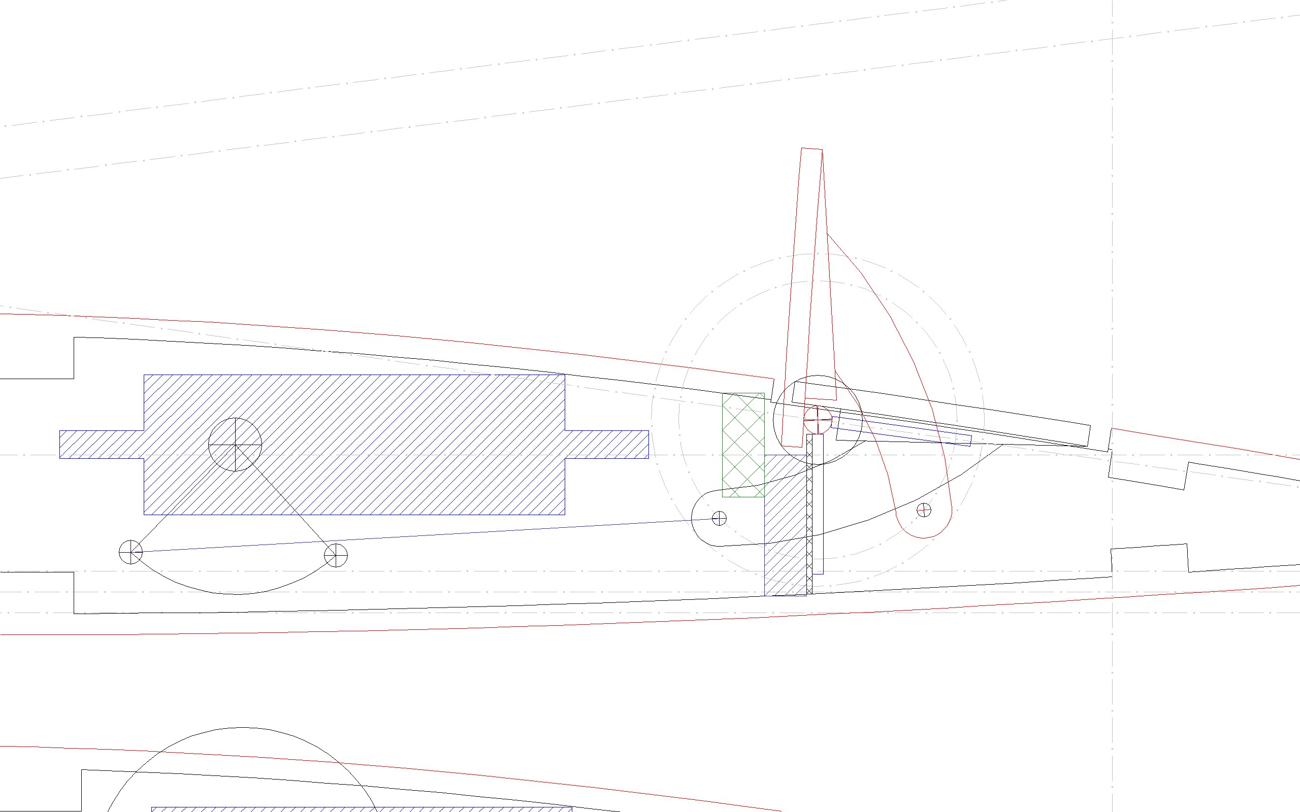

Zrobię hamulce, miejsca trochę mało a nie chcę żeby napęd wystawał poza profil bo gdyby miało tak być to sprawa była by prosta. Ale jest inaczej. Szerokość hamulca 20mm, długość 190mm. Powierzchnia 0.38dm2. Nie jest może wielki ale nawet jak byłby wysuwany jego powierzchnia była by podobna. 2600 to dość mały szybowiec więc cięciwy i grubości profilu niewielkie a przez to mało miejsca na mechanikę.

Hamulec w tym miejscu to zły pomysł .

Będą zawirowania na lotki się przenosić, drgania, no i chyba będzie pracował w części profilu gdzie są mało skuteczne, przesunął bym do dźwigara bardziej.
edit....nie wiem czy będą zachodziły na lotki, jak daleko od kadłuba będą ;)

Ogólnie rzecz biorąc to w tak małym szybowcu to problem z tymi hamulcami. Wiem że są w kiepskim miejscu. Do lotek to im daleko bo są oddalone od nich o 80 mm w stronę centropłata. Druga sprawa że orczyk będzie miał 10mm co pociąga za sobą precyzyjne jego wykonanie.
Pomysł więc spada do kosza. Szukam wysuwanych hamulców o wysokości 10mm bez napędu. Jakoś nie wierzę w wbudowany napęd i wolę je napędzać serwem jakie ja wybiorę. Są takie w nastiku ale cena zaporowa. Były w mixmodel ale chyba ten sklep już nie istnieje.

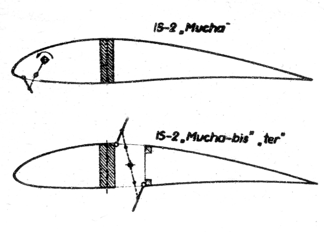

W dużych tak były umieszczane:

Stefan, żebym miał tyle miejsca w skrzydle to byłbym zadowolony :) problem w tym że nie ma jak umieścić serwa jeżeli hamulce uchylne były by przy głównym dźwigarze. 2600 to jak na szybowce rc dość mały model.

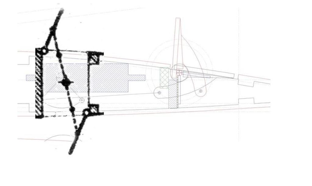

Serwo poziomo bez dźwigni.
Oś serwa bezpośrednio na oś dźwigni otwierającej hamulec.

Nie bardzo, żeberko bez pokrycia to jakieś 25mm grubości w miejscu gdzie były by hamulce i wpasować tam serwo nawet to mg125 które ma 10mm grubosci było by nie lada wyzwaniem.
