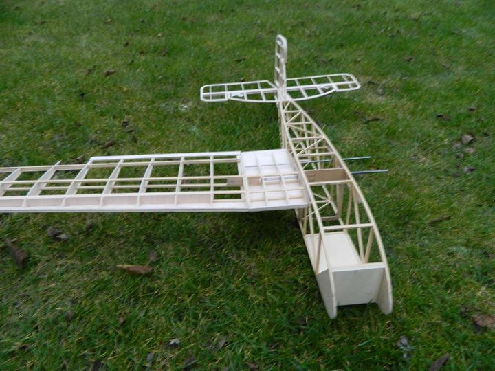

Budowy CW-1 ciag dalszy. Pracuję na płatami. Dzisiaj pierwsza przymiarka do łącznika....wykonany z dwóch warstw sklejki 2+3 mm. Podobny łącznik będzie w pasie przedniego dźwigara. Łączniki generują wznios trapezowej części płata, 3 st.
Na zdjęciach widoczne wszystkie podzespoły do tej pory wykonane.

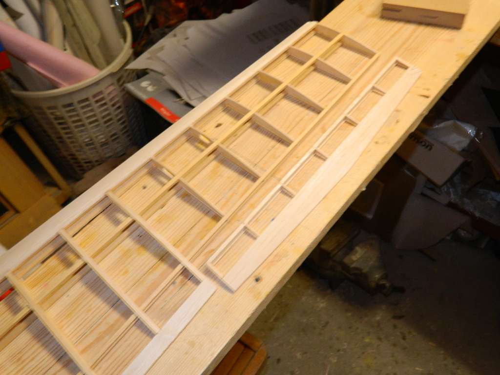

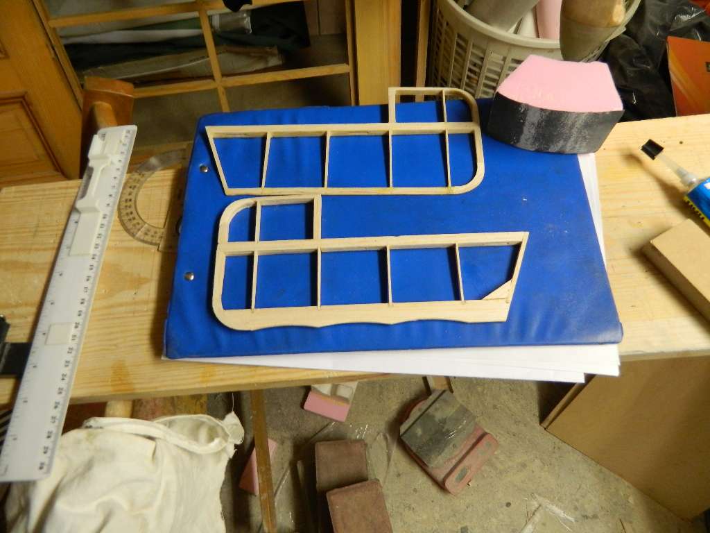

 Tytuł: Re: CW-1
Post: 24 lis 2012, o 21:05

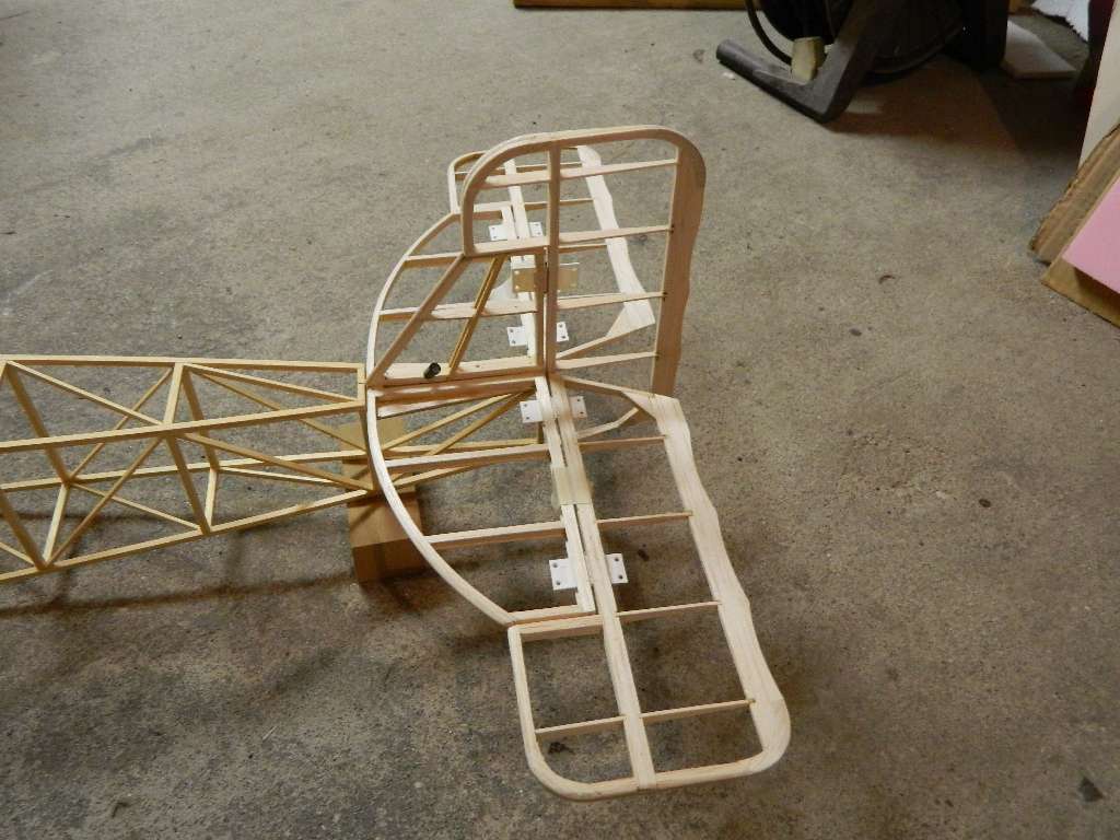

Nie dawała mi spokoju mała sztywność sterów wysokości.....długo myślałem jak ją poprawić, wlaściwie z tego powodu odszedł mi zapał do dalszej budowy modelu ;) Ślęcząc nad ADW-1 doznałem olśnienia :) Odciąłem starą krawędź spływu i dorobiłem nową z balsy 3 mm...cóż nie wygląda to redukcyjnie, ale sztywność wzrosła ogromnie. Jeszcze raz przekonałem sie jak ważna jest krawędź spływu w modelu. Zrobiłem również łuki na obrysie krawędzi, przyrząd widać na zdjęciu w prawym rogu u góry....kawałek styroduru z naklejonym na taśmę dwustronną papierem ściernym 180 :)
Na zdjęciu dla porównania nie przerobiona połówka steru wysokości.

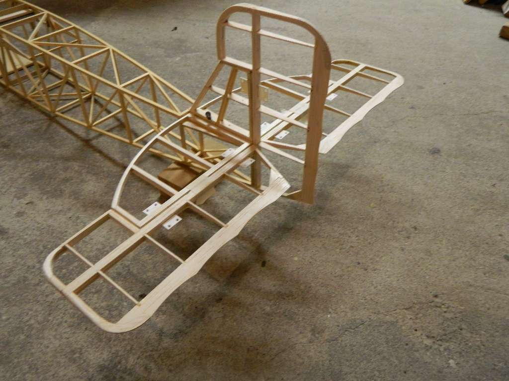

 Tytuł: Re: CW-1
Post: 16 gru 2012, o 21:50
Ustawiłem i przykleiłem statecznik poziomy. Wymieniłem wszystkie krawędzie spływu w sterach i zrobiłem charakterystyczne łuki. Stery są teraz sztywne, w porównaniu z poprzednią wersją.
DSCN0988.jpg [ 150.56 KiB | Przeglądany 17205 razy ]
DSCN0989.jpg [ 143.89 KiB | Przeglądany 17205 razy ]

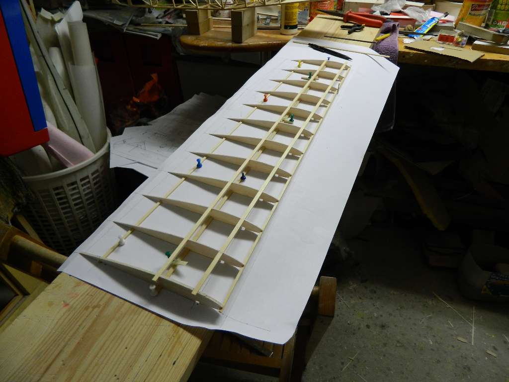

Lotka. Zbudowana od podstaw....mój kot Arczi, wykorzystał sobie płacik jako drabinkę ;) ....musiałem odbudować kilka żeberek i lotkę.

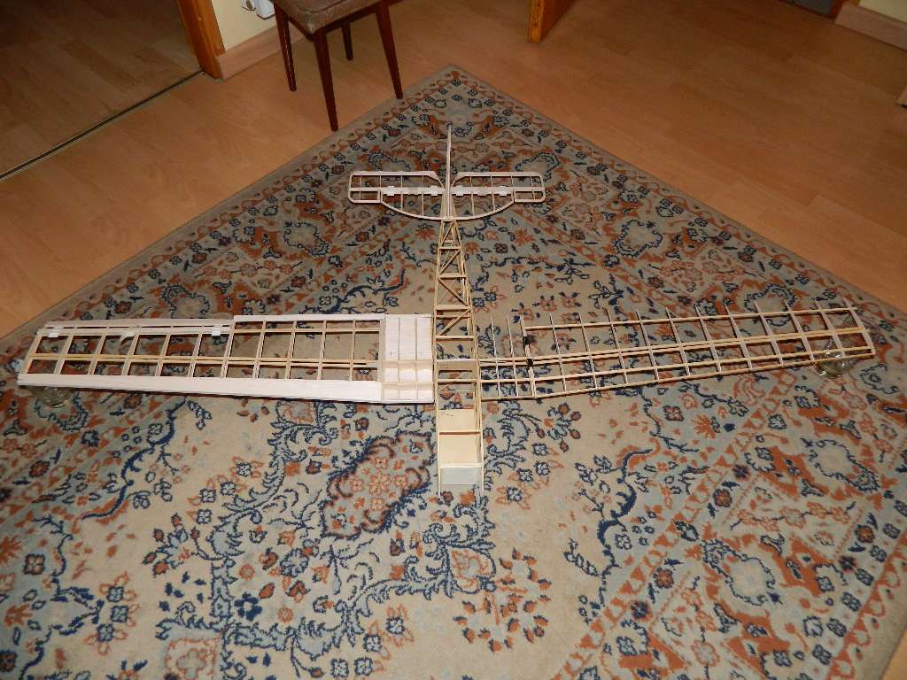

 Tytuł: Re: CW-1
Post: 23 gru 2012, o 23:07

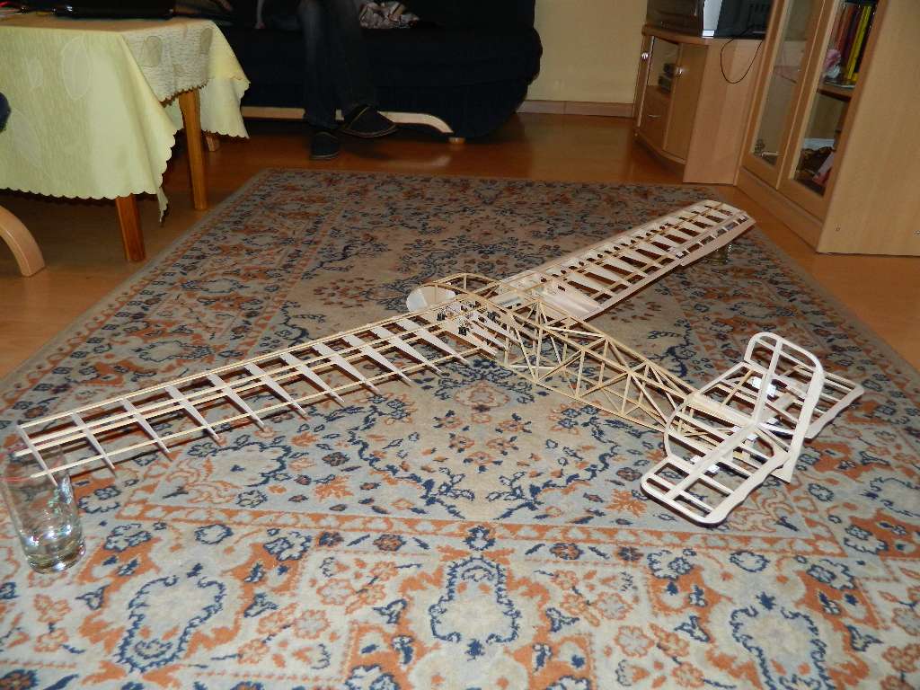

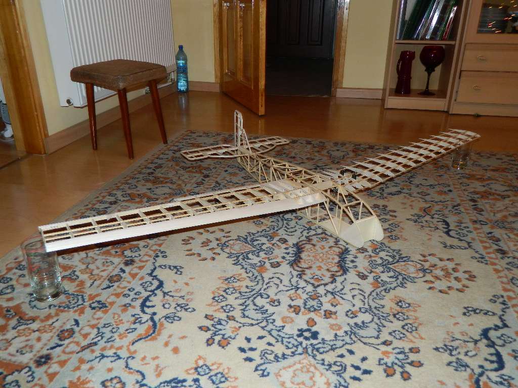

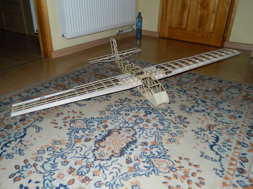

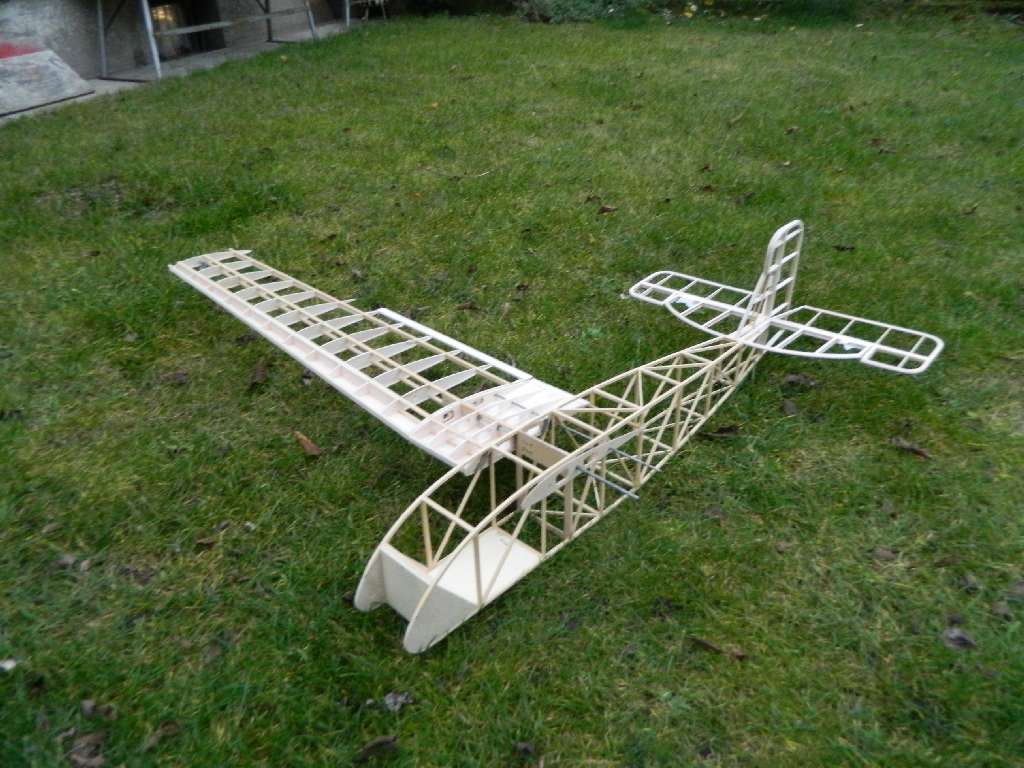

Nie wytrzymałem :lol: ...ciąg dalszy postu poprzedniego.....
DSCN0992.jpg [ 171.57 KiB | Przeglądany 17117 razy ]
DSCN0993.jpg [ 180.57 KiB | Przeglądany 17117 razy ]
DSCN0994.jpg [ 181.56 KiB | Przeglądany 17117 razy ]

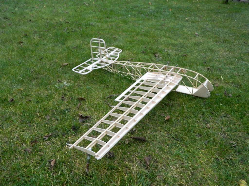

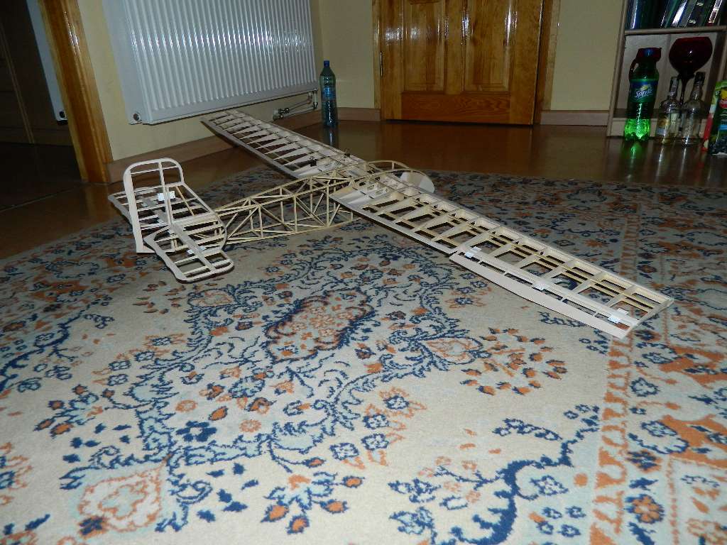

 Tytuł: Re: CW-1
Post: 27 gru 2012, o 22:52

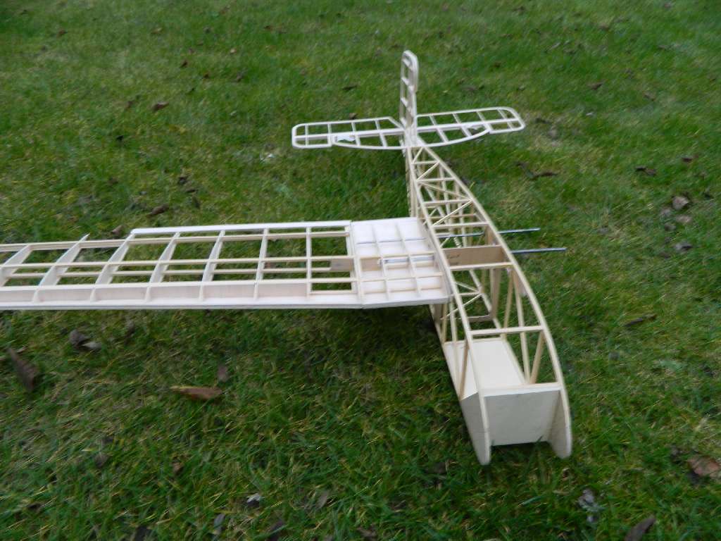

Zamęczę Was szybowcem CW-1 :lol: .....niech ktoś powie, czyż nie jest "piękny" :D . Teraz widać kształt w całej okazałości.
DSCN1004.jpg [ 182.06 KiB | Przeglądany 17072 razy ]
DSCN1005.jpg [ 165.51 KiB | Przeglądany 17072 razy ]
