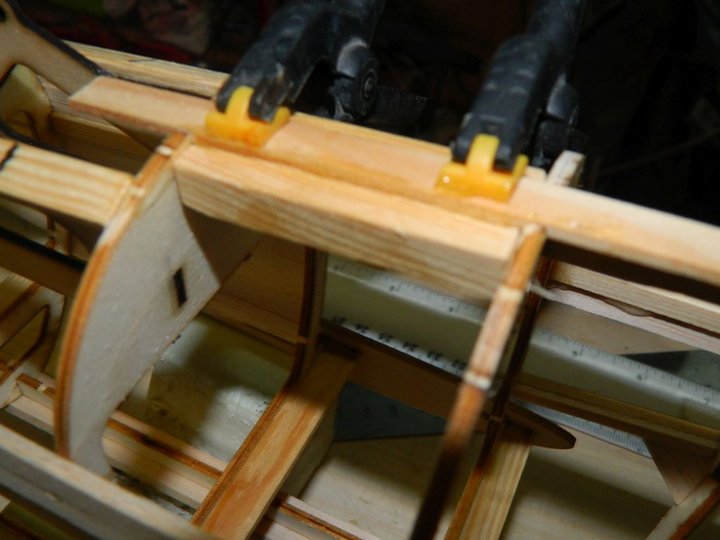

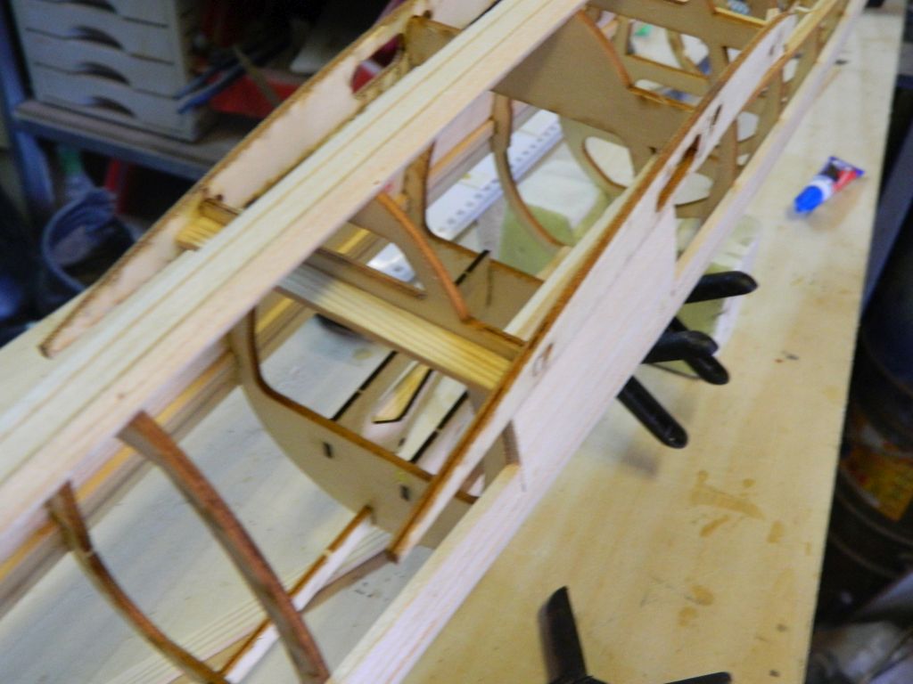

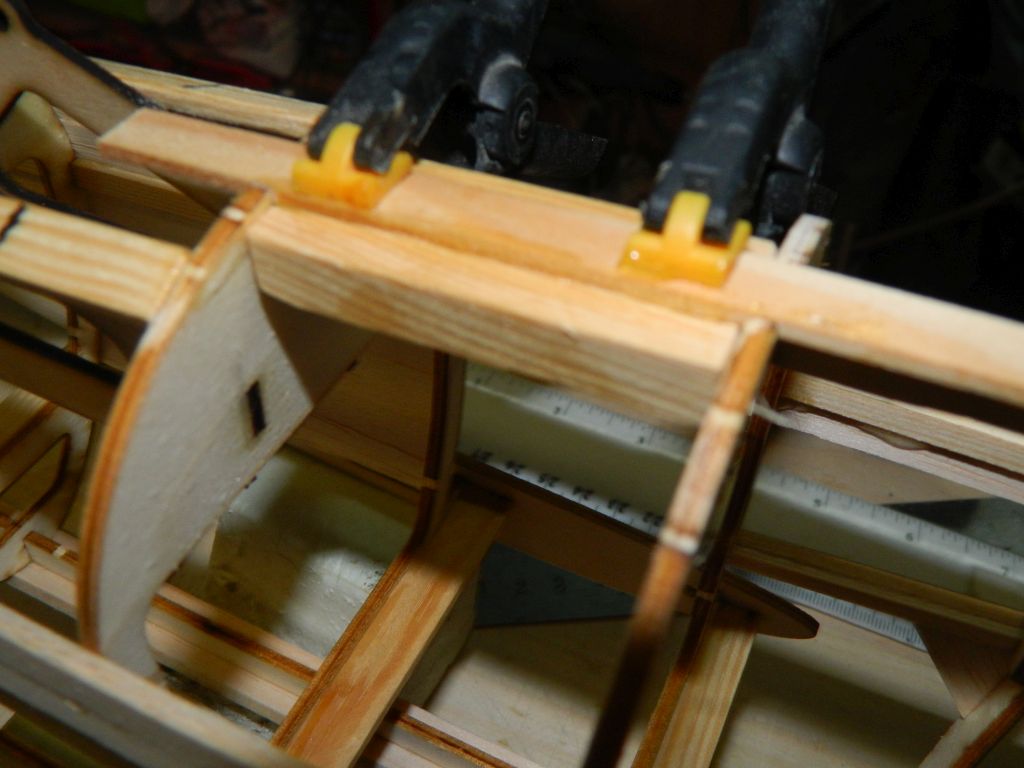

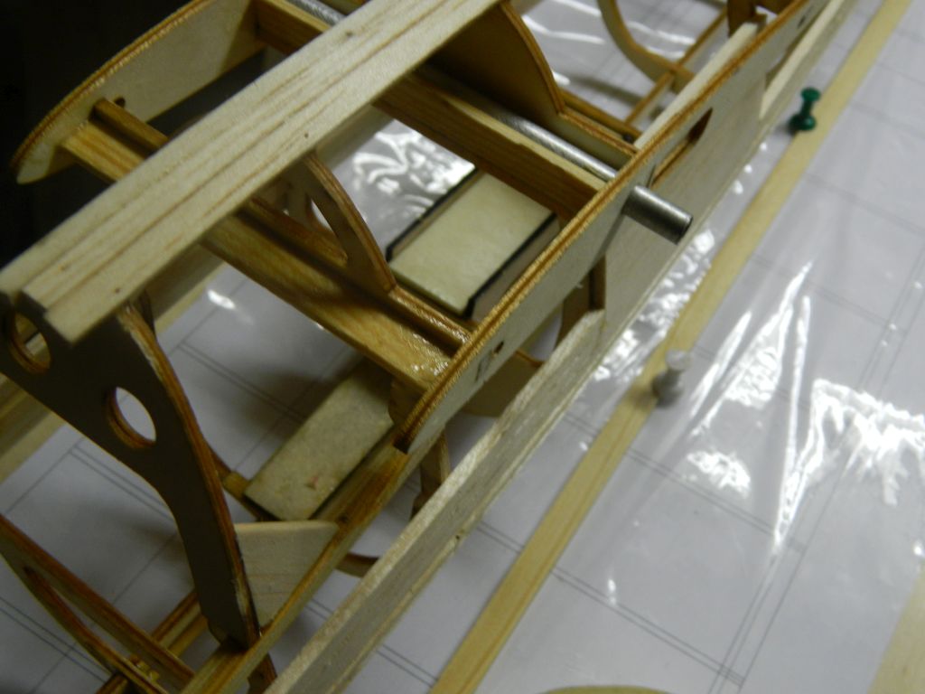

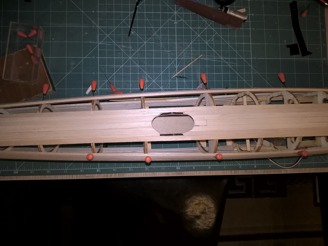

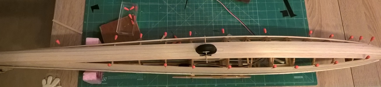

Poszycie kadłuba położone jest w miejscach gdzie przebiegają podłużnice. Wszystkie węzły teraz pozalewam żywicą. Wkleiłem również podstawę pod hak /dwie listwy sosnowe 8x8/, listwy wzmacniające na wrędze głównej, pod pochewką łącznika /10x3/ i przy kołkach ustalających /8x3/. Dokleiłem listwy sosnowe /8x4/ odpowiednio fazowane przy ramce kółka. Kadłub wyraźnie się usztywnił :) . Czekam na nowe deski montażowe i zabieram się za płaty, w przerwach oklejanie kadłuba.
DSCN3490.jpg [ 138.8 KiB | Przeglądany 18056 razy ]
DSCN3491.jpg [ 161.95 KiB | Przeglądany 18056 razy ]
DSCN3492.jpg [ 145.12 KiB | Przeglądany 18056 razy ]

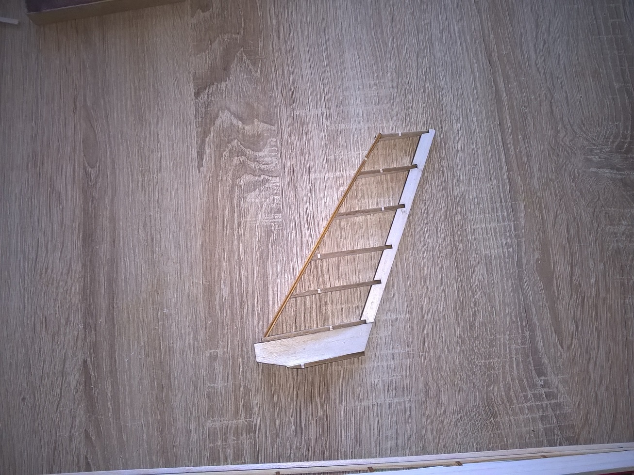

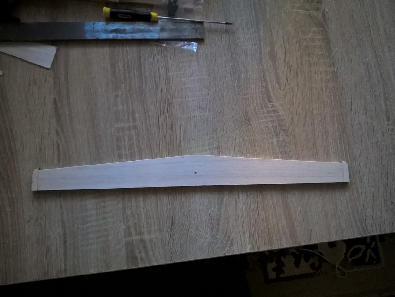

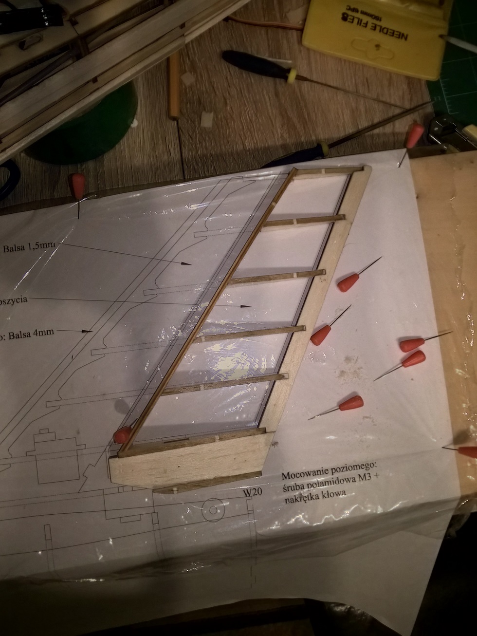

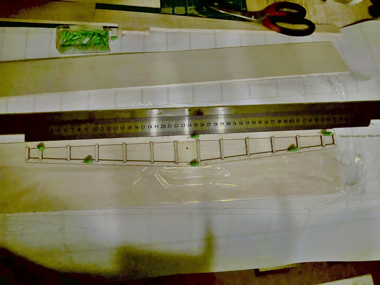

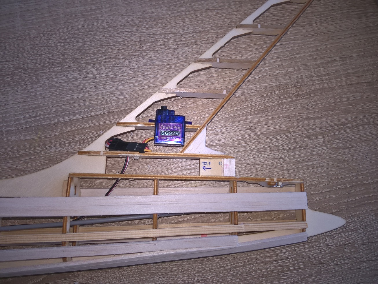

U mnie powoli, zrobiłem statecznik poziomy - no wymaga jeszcze natarcia ;)
WP_20160911_20_34_14_Pro.jpg [ 480.04 KiB | Przeglądany 18050 razy ]
WP_20160913_17_20_38_Pro.jpg [ 355.27 KiB | Przeglądany 18050 razy ]

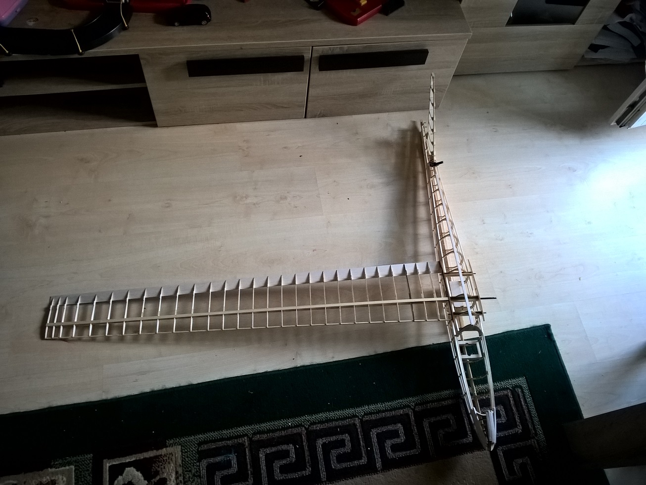

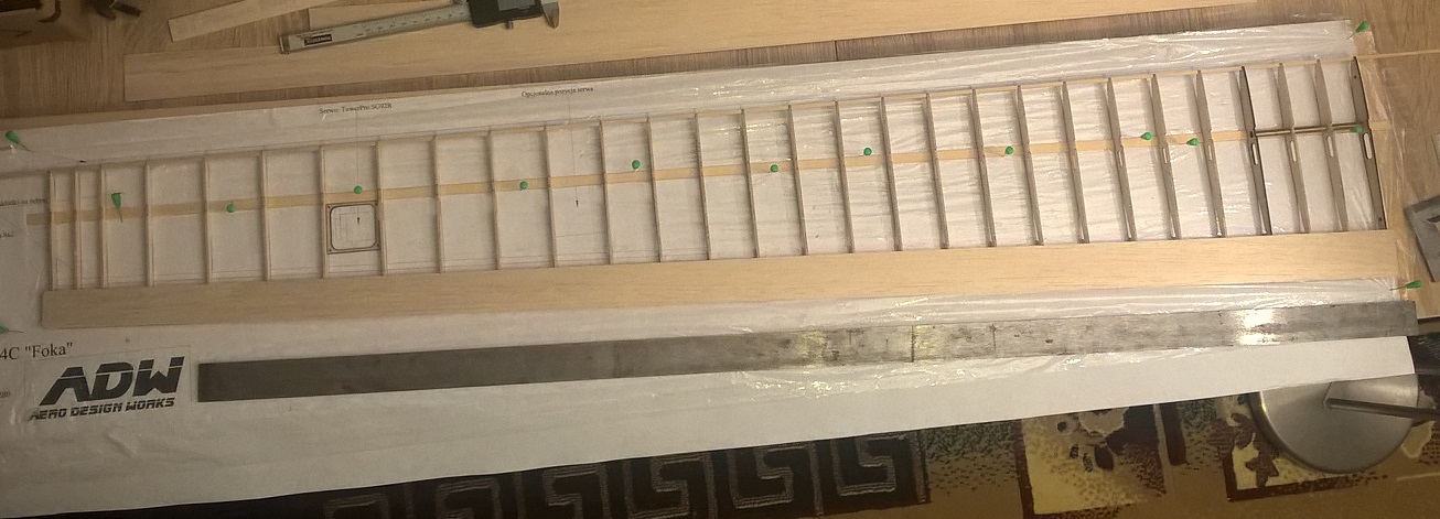

Zająłem się budową skrzydła:

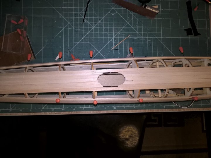

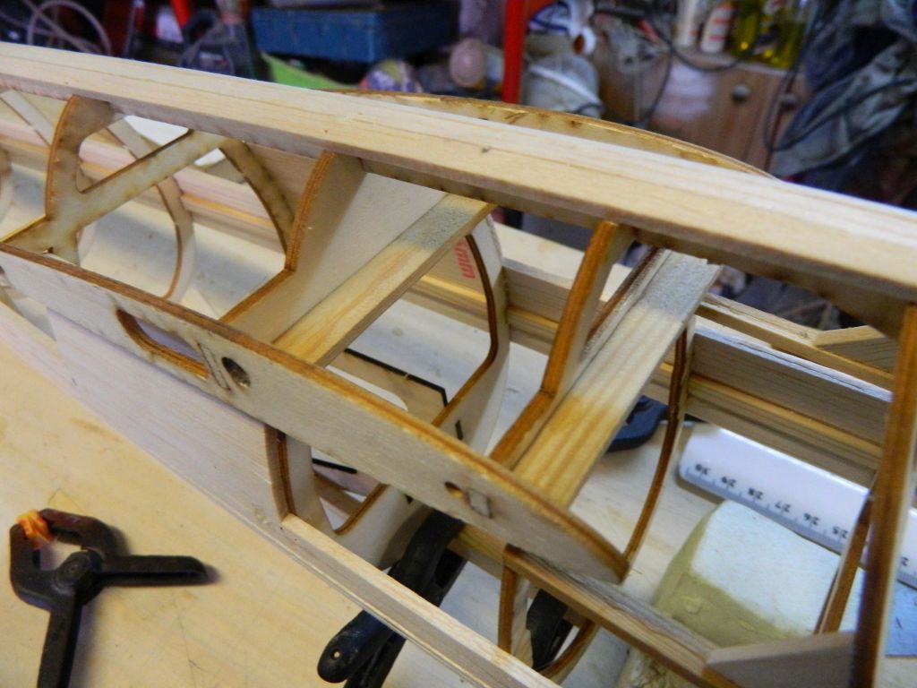

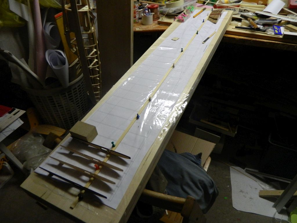

Zamknąłem wnękę koła od góry kawałkiem balsosklejki, wszystko przesączyłem L285, kadłub zrobił się jeszcze sztywniejszy. Zaczynam budować płaty - dzisiaj przyszły nowe deski montażowe z Model Making, te które miałem zostały potraktowane wodą jak mi piwnicę zalało, powypaczały się i to dość mocno. Uważajcie na wodę jak macie te deski /sklejka i z obu stron topola/. Są idealne, warte każdych pieniędzy, polecam :) .
DSCN3493.jpg [ 139.53 KiB | Przeglądany 18016 razy ]
DSCN3495.jpg [ 154.34 KiB | Przeglądany 18016 razy ]

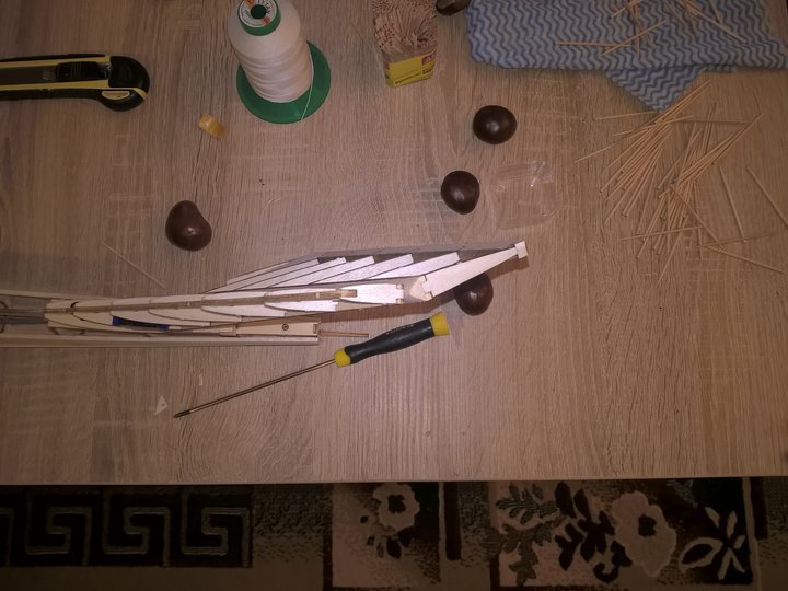

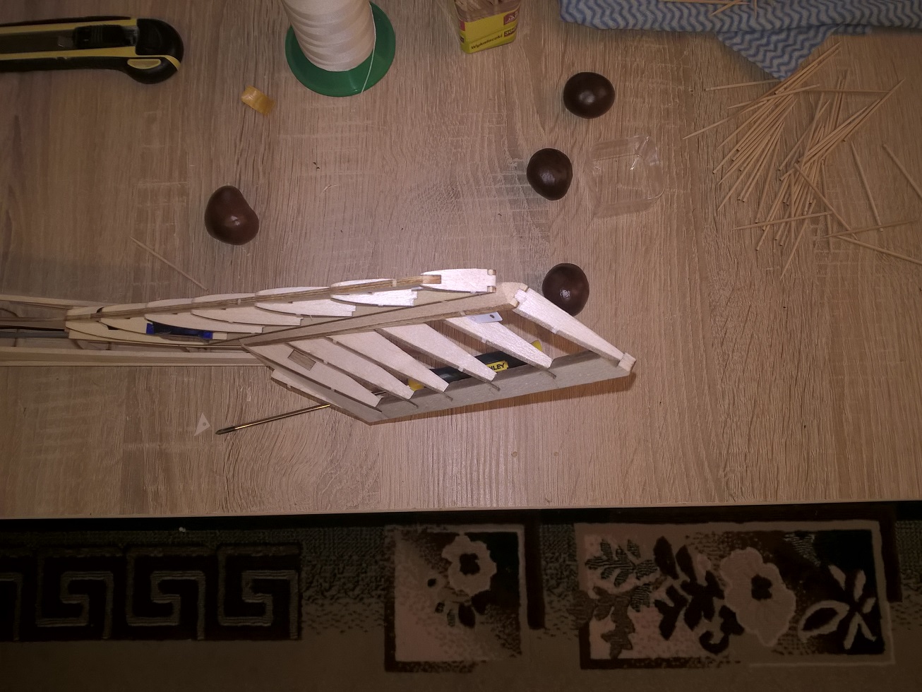

Dziś próbowałem złożyć SK.

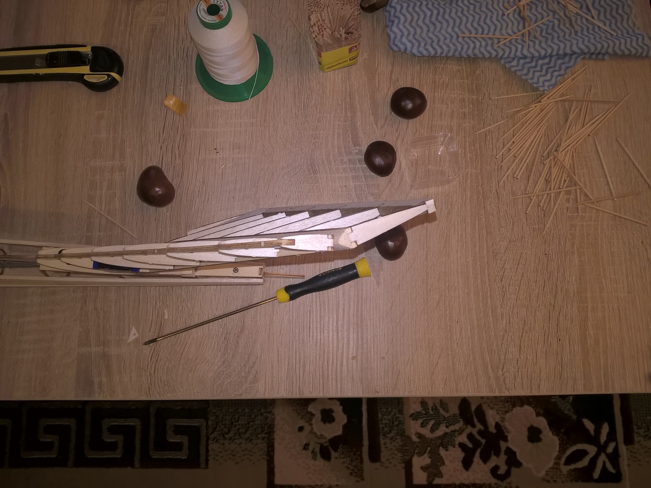

Generalnie dałem ciała, listwa natarcia SK jest do przerobienia. Jest za długa, otwory zawiasów i żeber są w słych miejscach.
WP_20160925_16_40_09_Rich.jpg [ 489.98 KiB | Przeglądany 17958 razy ]
Wyszło tak, bo ze złego miejsca odmierzałem długości... no nic. :evil:
Ściąłem więc wpusty i środkowe żebra są klejone czołowo, listwę też ściąłem aż do wpustu na zawias.
WP_20160925_20_14_39_Rich.jpg [ 356.53 KiB | Przeglądany 17958 razy ]
Teraz schnie, w natarciu potrzeba jeszcze listwy 5mm, zeszlifowanej na trójkąt, muszę poprawić zawiasy, zobaczymy czy da się to odratować ;) :lol:

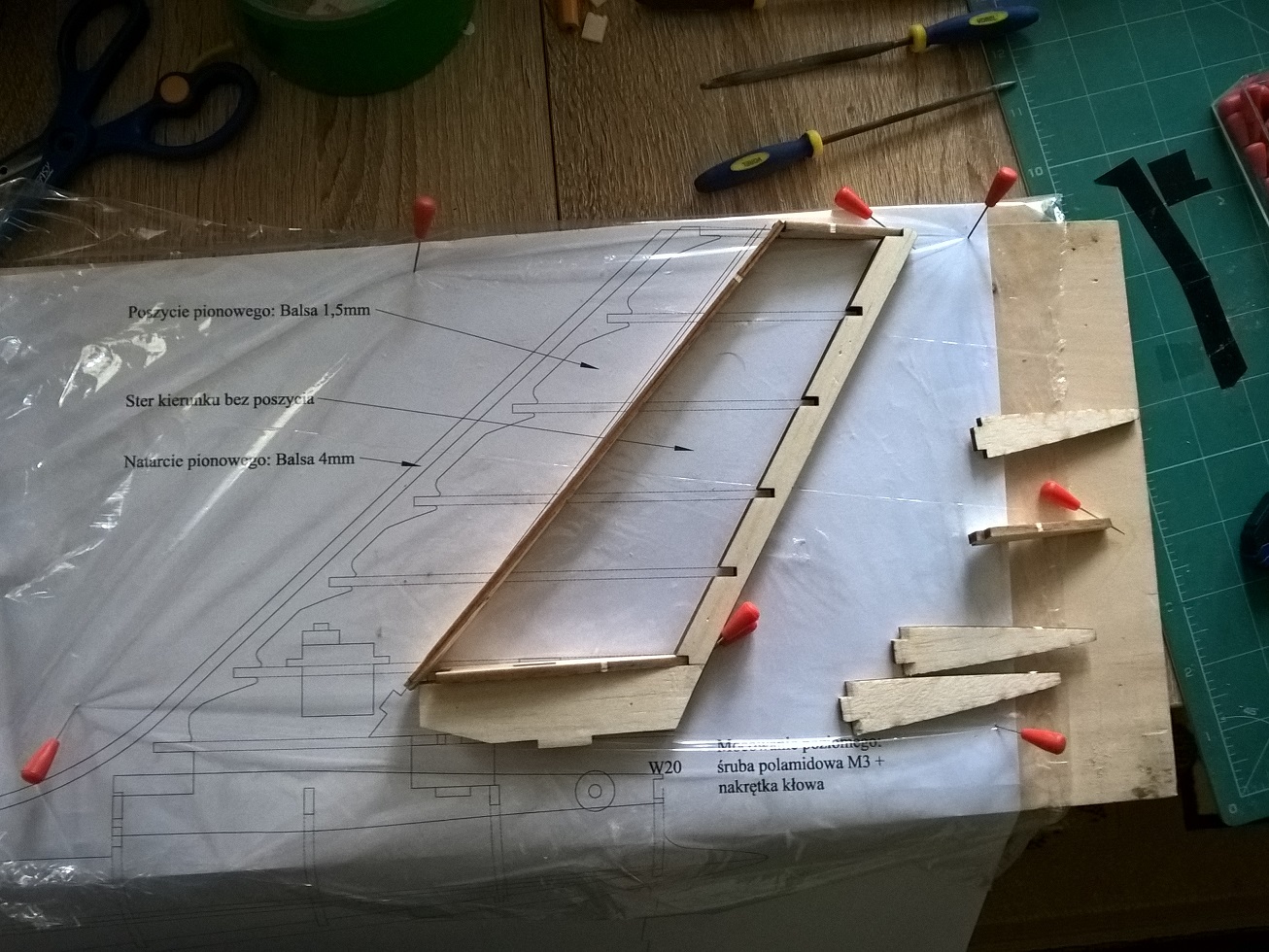

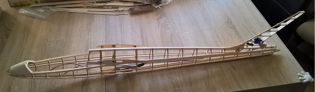

Stan aktualny kadłuba, mało co a zapomniał bym o bowdenach :lol: :lol:
WP_20160927_15_28_38_Pro.jpg [ 248.92 KiB | Przeglądany 17919 razy ]
Obudowany poziomy, można kłaść poszycie.
WP_20160927_15_29_49_Pro.jpg [ 605.91 KiB | Przeglądany 17919 razy ]

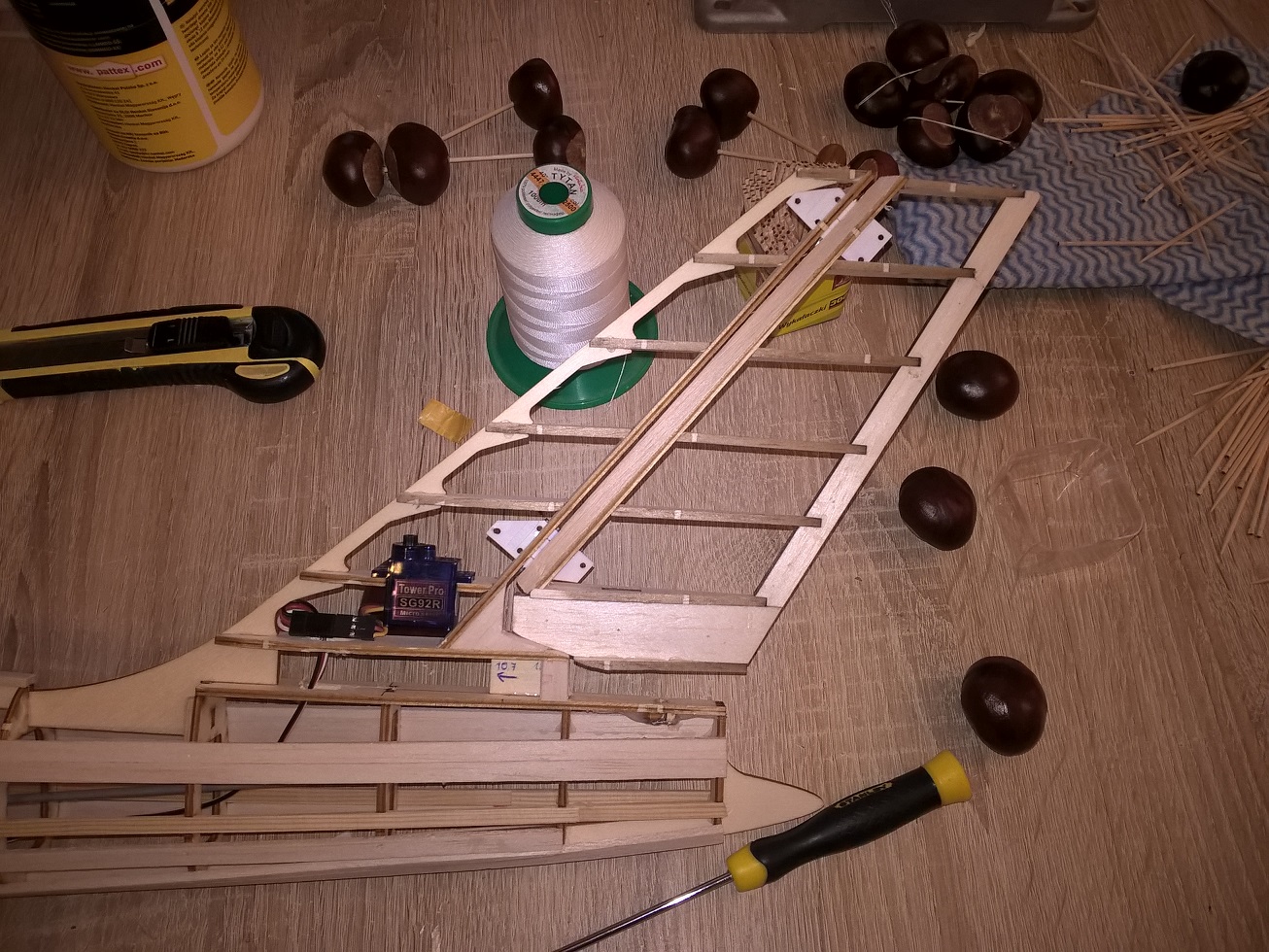

SK udało się odratować, wyszło tak:
WP_20160927_15_28_53_Pro.jpg [ 593.27 KiB | Przeglądany 17919 razy ]
Dziś wkleiłem listwę balsową 5mm. Trzeba ją zeszlifować do 3mm na górze (dół zostaje na 5mm).
Następnie szlifowanie w trójkąt, przymiarka do kadłuba:

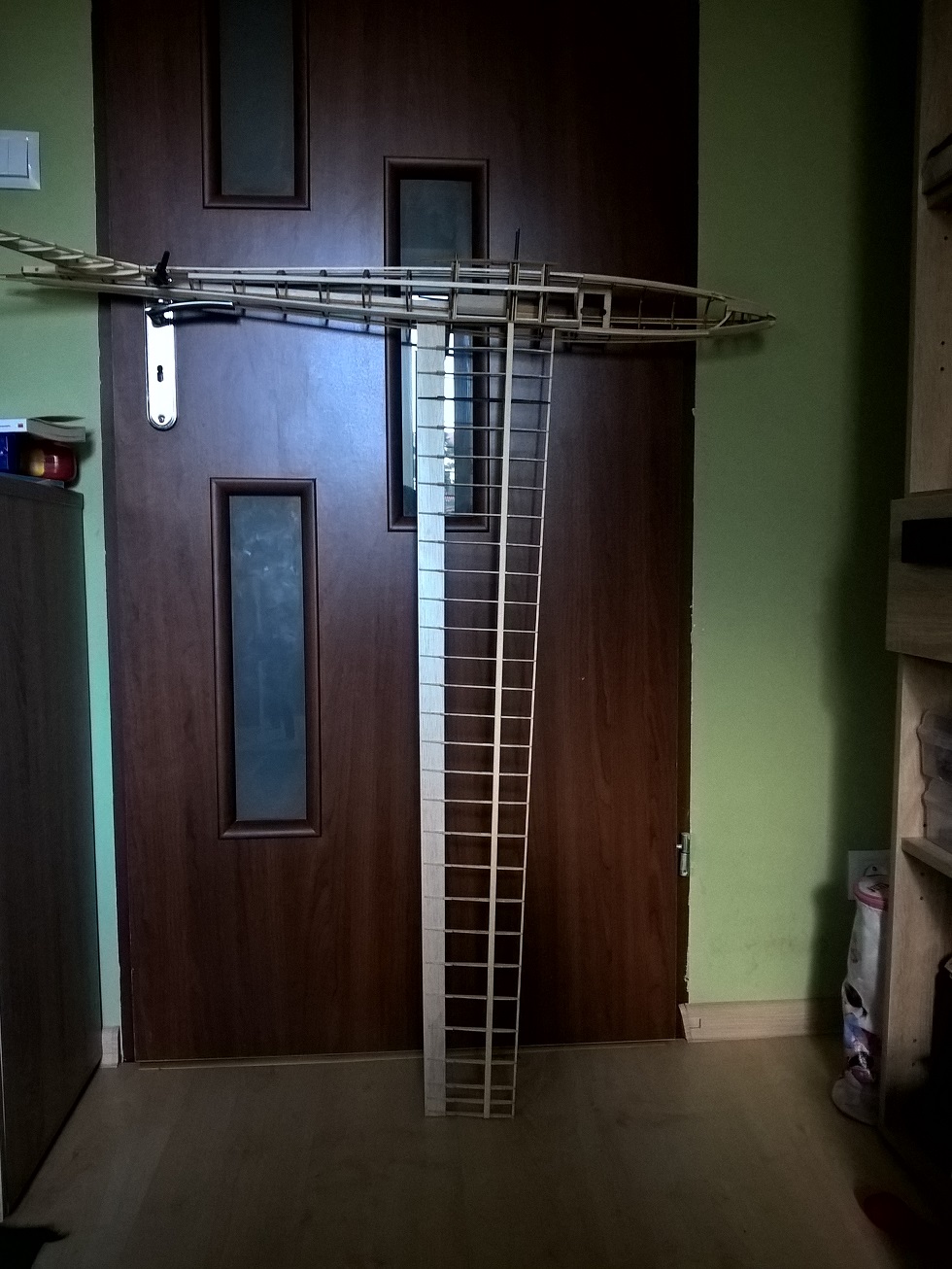

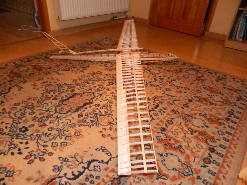

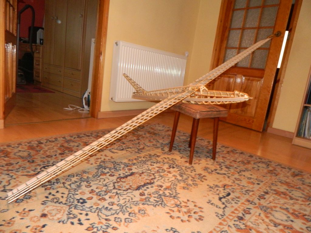

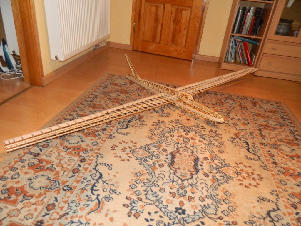

Budowa mojej Foki jest mniej zaawansowana, jednak płaty są na tyle sztywne, że można było je zdjąć z deski i dokonać przymiarki. Sprawdzałem czy pasują otwory, jak licuje się płat z kadłubem. Wszystko ok, oczywiście mała sesyjka zdjęciowa :lol: .
