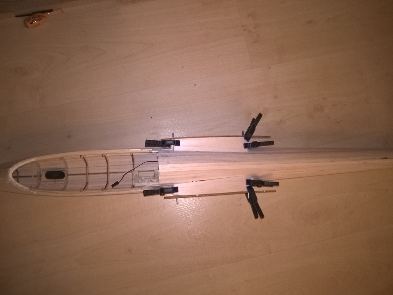

Pionowy dostał natarcie, zabudowałem także jakoś kadłub w tymi miejscu.
Trochę balsy, trochę spachli....

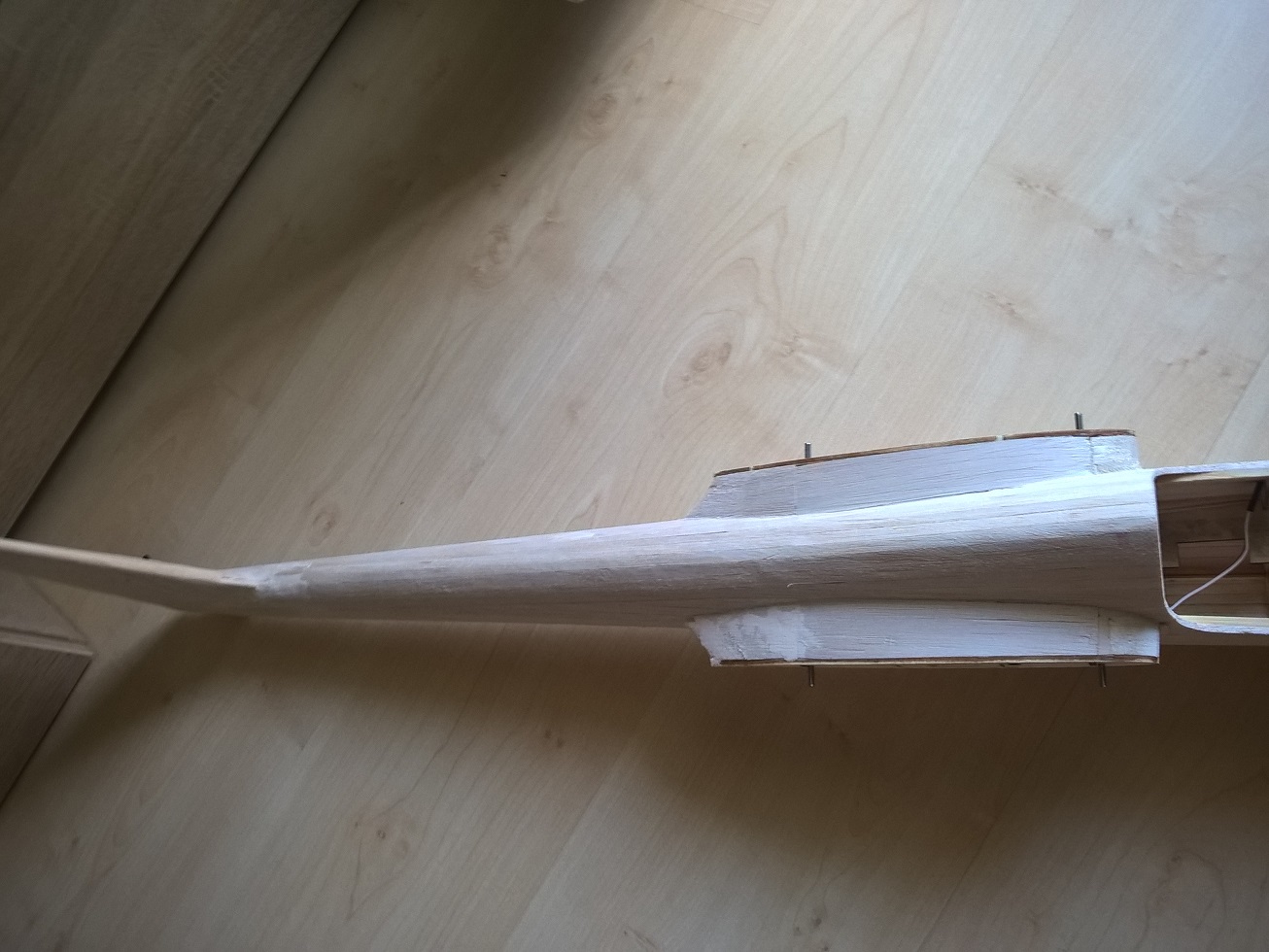

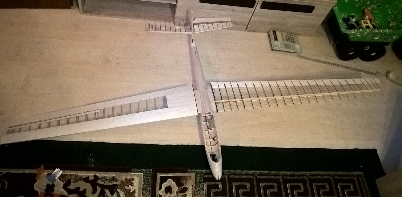

Rozpocząłem też zabudowę centropłata:

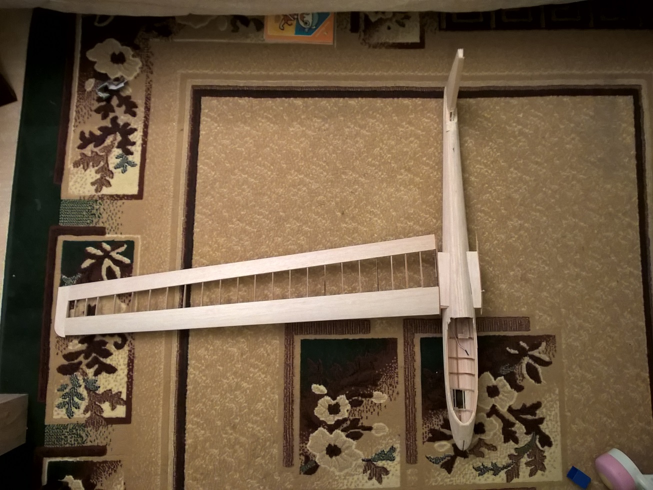

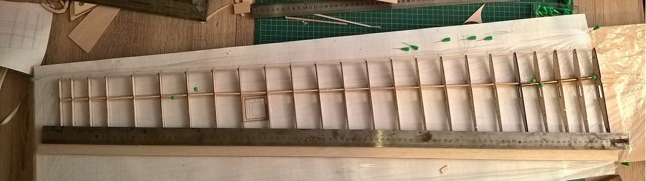

Dla oderwania rozpocząłem skrzydła. Płat ledwo mi się na desce zmieścił.
Ten ujemny skos (-2,5 stopnia) swoje robi :lol:
Konstrukcja typowa, żeberka balsa 2mm, pokrycie (kesony i spływ Balsa 1,5mm).
Dźwigary sosna 8x2, bagnet rurka miedziana 6mm, przekładki balsa 2mm (słoje pionowo).
WP_20160403_19_21_10_Pro_40.jpg [ 249.93 KiB | Przeglądany 16921 razy ]

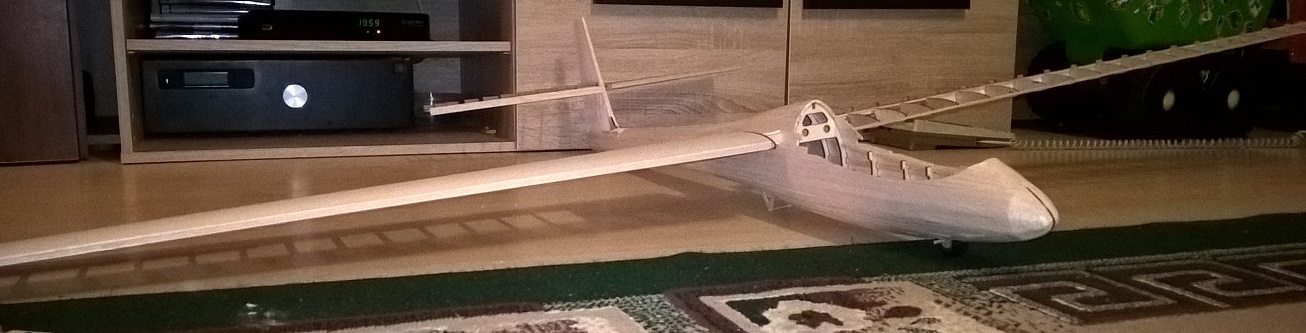

Powoli znów nabieram ochoty do budowy, choć wolałbym latać :roll: :lol:

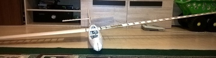

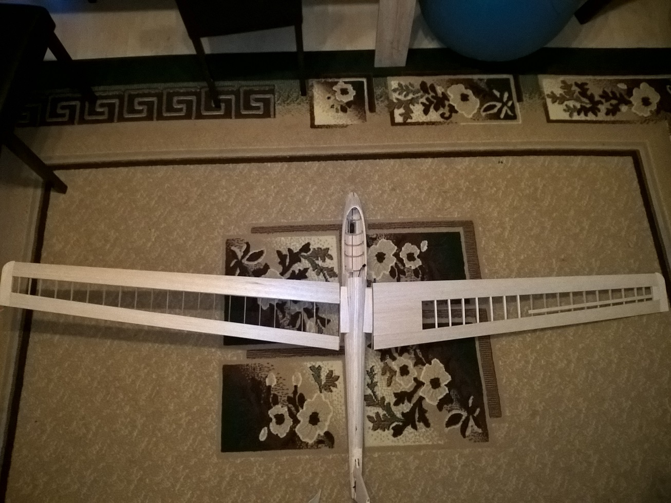

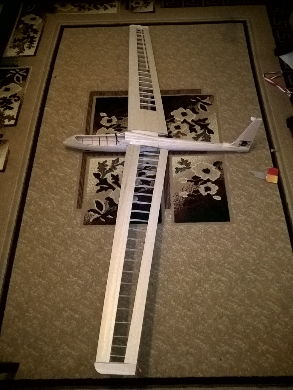

Przymiarka z drugim skrzydłem :)
WP_20160419_20_00_01_Pro_40.jpg [ 351.15 KiB | Przeglądany 16802 razy ]
WP_20160419_20_00_09_Pro_40.jpg [ 239.11 KiB | Przeglądany 16802 razy ]
WP_20160419_20_00_17_Pro_40.jpg [ 221.28 KiB | Przeglądany 16802 razy ]

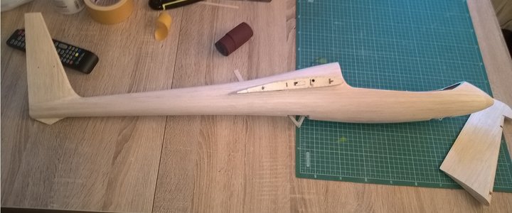

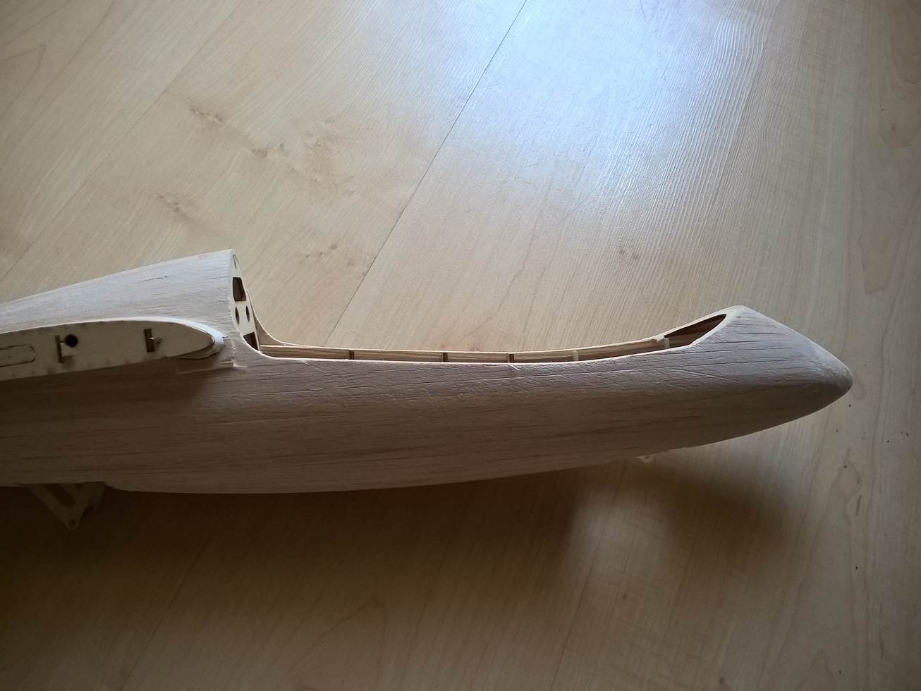

Kadłub wstępnie oszlifowany, uzupełniam centropłat.
WP_20160513_17_42_31_Pro_40.jpg [ 380.57 KiB | Przeglądany 16616 razy ]
WP_20160513_17_42_39_Pro_40.jpg [ 359.12 KiB | Przeglądany 16616 razy ]
WP_20160513_17_42_49_Pro_40.jpg [ 326.21 KiB | Przeglądany 16616 razy ]

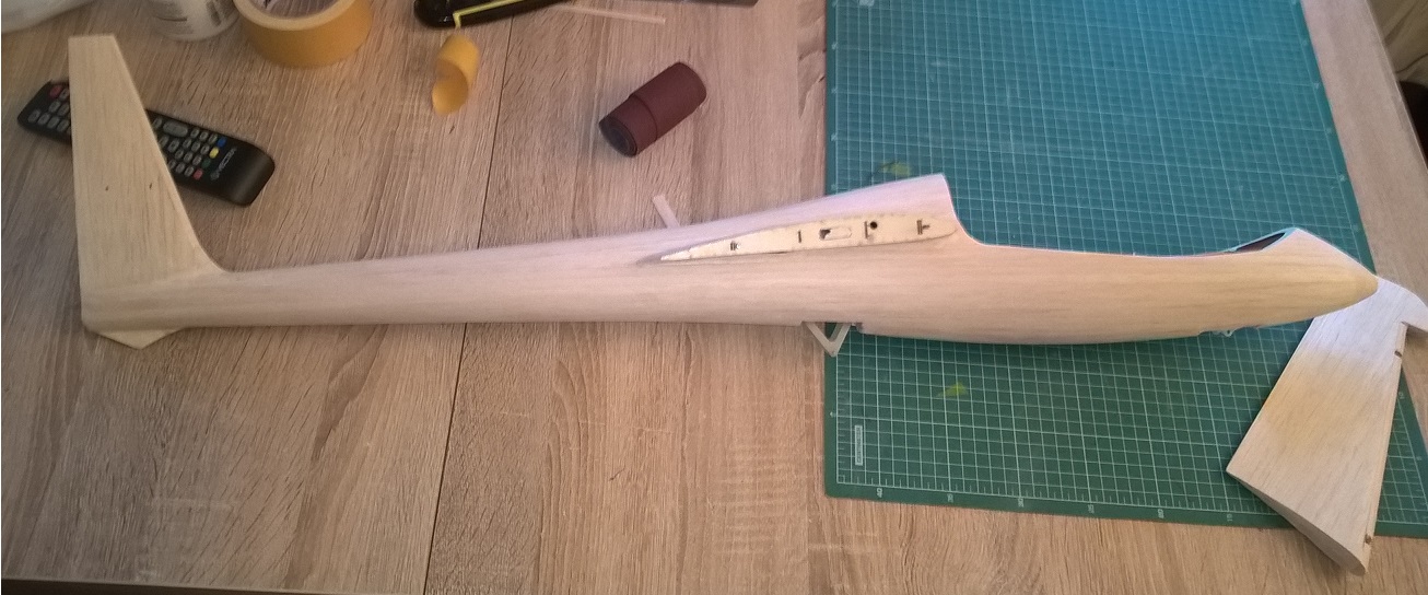

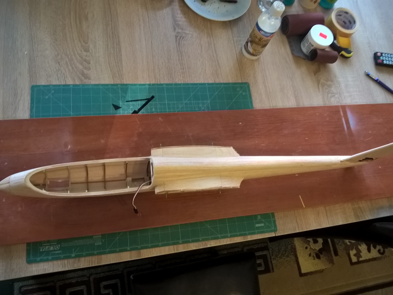

Post: 26 maja 2016, o 18:40
Kadłub ponownie wyszlifowany, tym razem papierem o gradacji 240.
Wygląda coraz lepiej. Nałożyłem cienką warstwę Eze-Kote, by podczas następnego szlifowania lepiej było widać miejsca jeszcze wymagające poprawy.
WP_20160526_18_32_42_Pro_40.jpg [ 365.08 KiB | Przeglądany 16562 razy ]
WP_20160526_18_32_53_Pro_40.jpg [ 372.63 KiB | Przeglądany 16562 razy ]

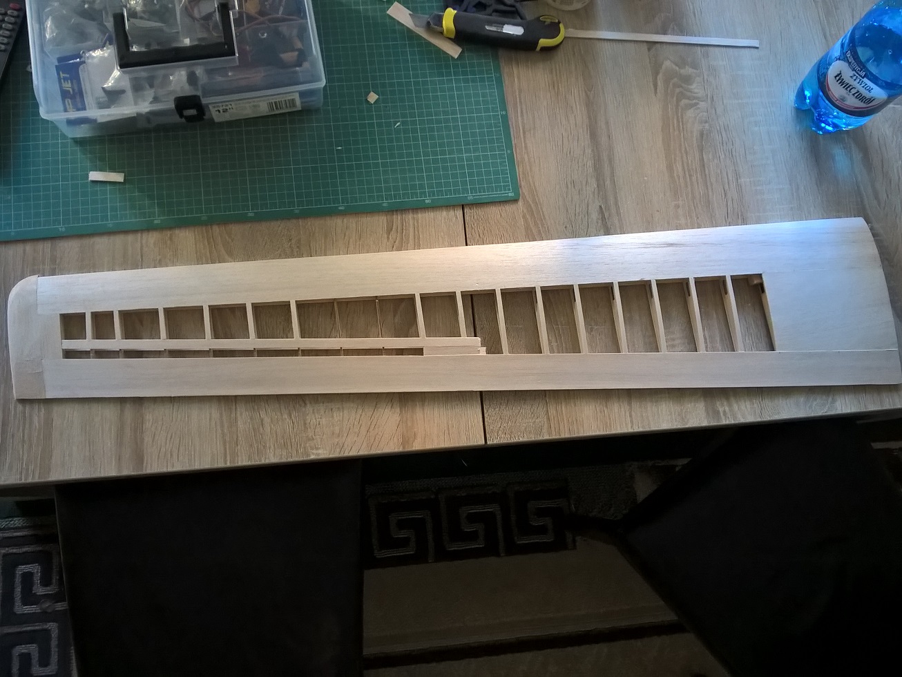

Powoli do przodu ;)
wstępnie oszlifowana końcówka skrzydła.

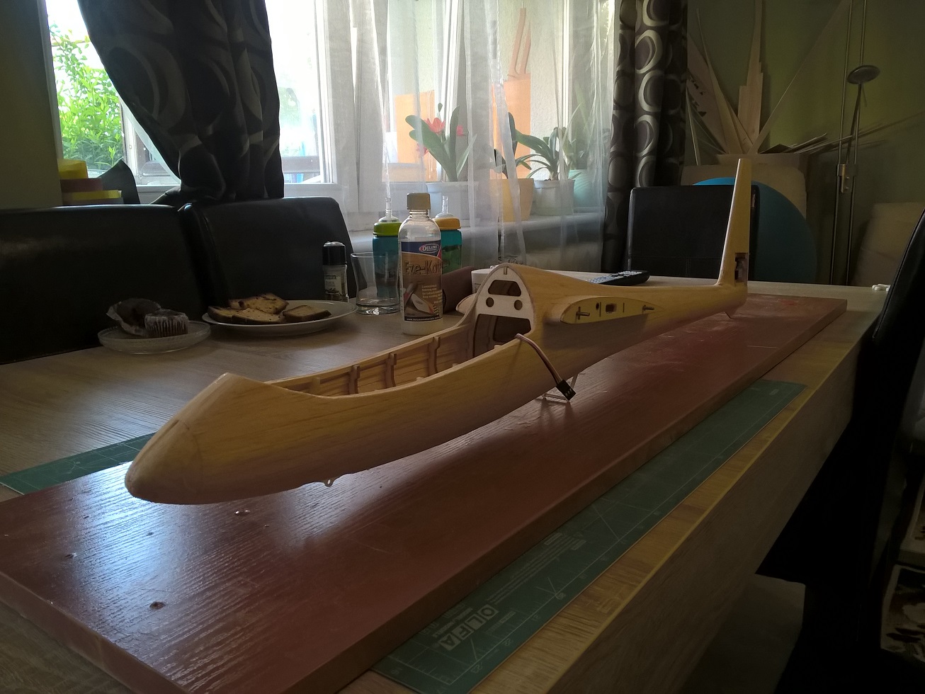

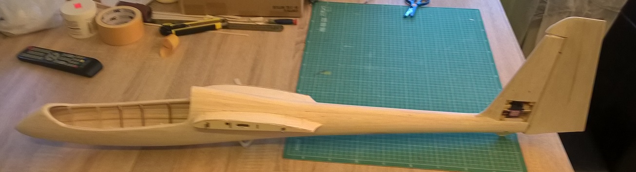

Kadłub gotowy do gruntowania i kładzenia laminatu.
WP_20160617_17_51_07_Pro_40.jpg [ 301.57 KiB | Przeglądany 16447 razy ]

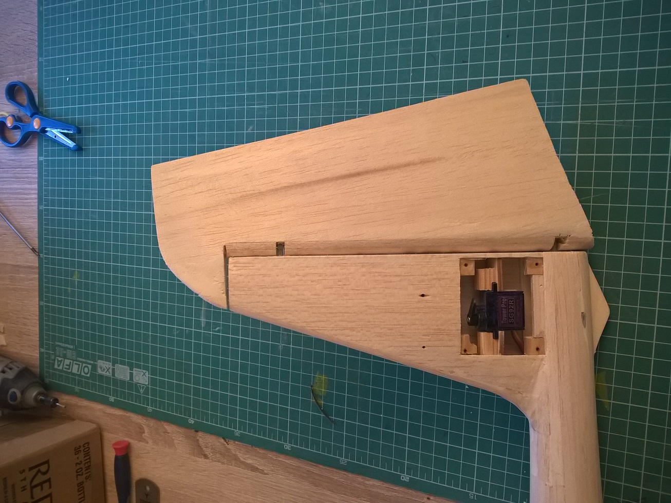

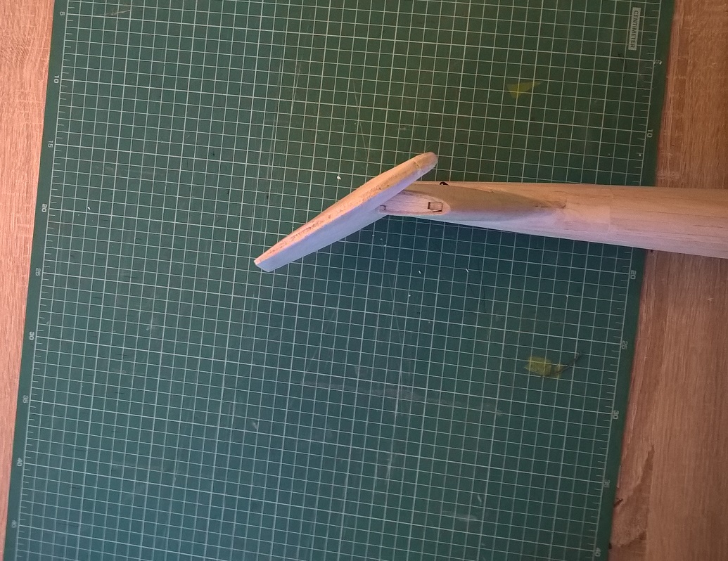

Uporałem się też ze sterem kierunku.
Tak wygląda na kadłubie
WP_20160617_17_51_44_Pro_40.jpg [ 477.01 KiB | Przeglądany 16447 razy ]
Trochę dziwnie wyszły zawiasy...
WP_20160617_17_51_27_Pro_40.jpg [ 387.77 KiB | Przeglądany 16447 razy ]
Ale wszystko działa i wychylenia też są zadowalające :)
WP_20160617_17_51_57_Pro_40.jpg [ 392.79 KiB | Przeglądany 16447 razy ]
