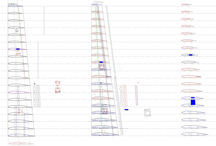

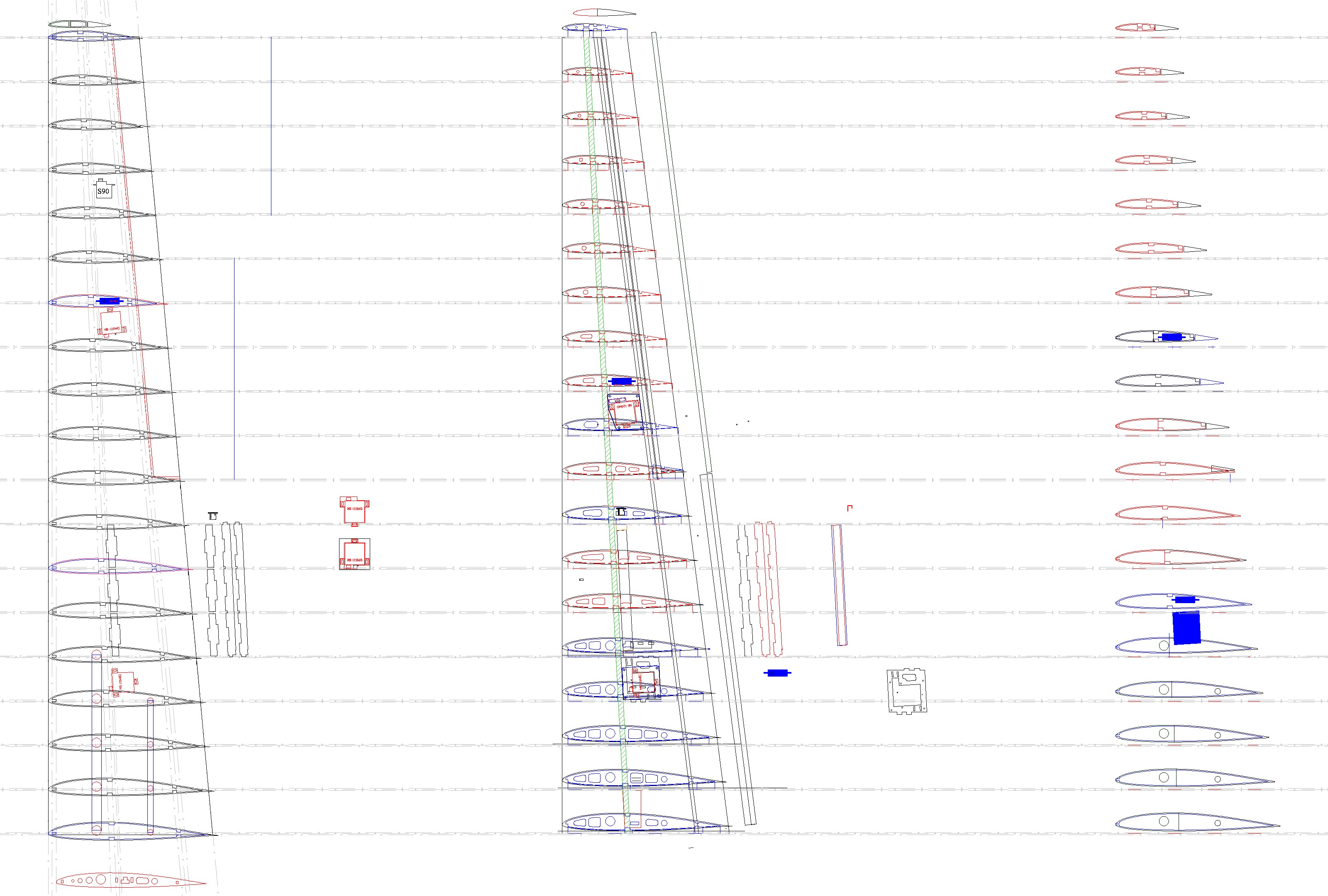

Mosquito czeka na drugie skrzydło ale to jutro, pliki drugiego szybowca wysłane do wyceny. Czas na odgrzanie starego kotleta. Na pierwszy rzut idzie mniejszy Kobuz. Odgrzebałem pliki, spojrzałem na projekt skrzydła i zmienię je konstukcyjnie. Już zabrałem sie za rysowanie. Kadłub już mam. Statecznik poziomy też gdzieś jest. Do narysowania jest ster kierunku i do zrobienia kopyto kabiny.
Post: 9 lut 2025, o 13:46
Zwiększyłem cięciwę na końcówce skrzydła o 45mm, dało to przyrost powierzchni nośnej o 4.6dcm2 z 43,6dm2 do ponad 48dcm2. Ta zmiana uożliwiła mi zrobienie dzielonej lotki, każda połówka będzie napędzana oddzielnym mikroserwem. Hamulce mają być napędzane HS125MG ale jeszcze pomyślę nad tym. Szkoda tych serw do takich głupot.
Po lewej nowe skrzydło, po prawej poprzednia wersja. To nie makieta więc poszerzenie końcówki jest pomijalne estetycznie.
