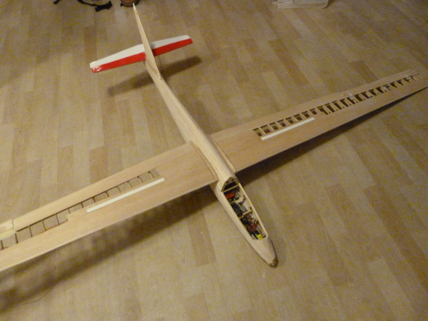

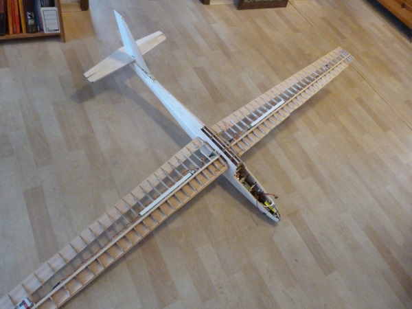

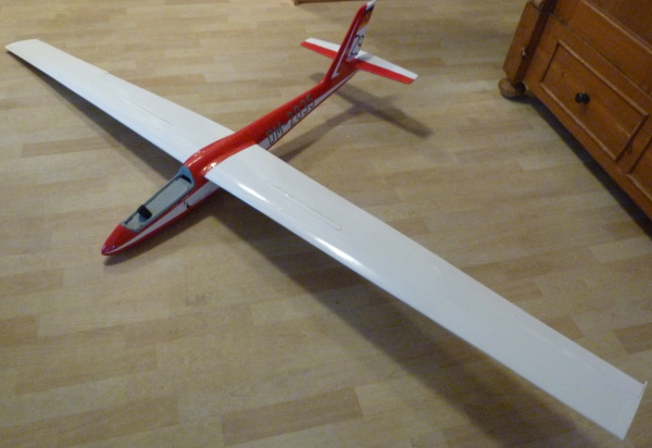

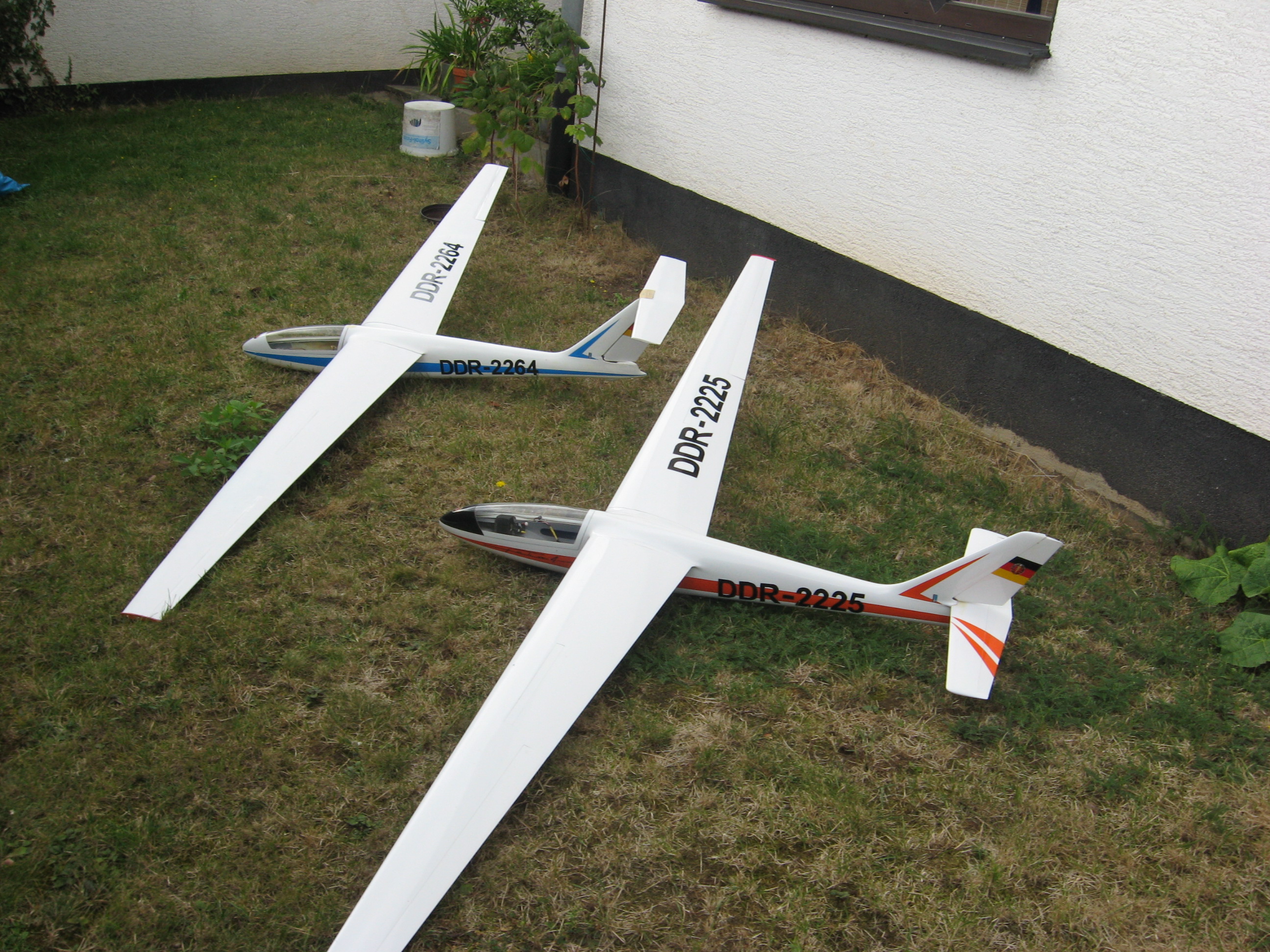

Mój związek z SZD 24 Foka 4 rozpoczął się w 1976 roku i trwa do dziś:
1977
1977.jpg [ 783.88 KiB | Przeglądany 12596 razy ]
1981
1981.jpg [ 315.85 KiB | Przeglądany 12596 razy ]
1981-1.jpg [ 264.83 KiB | Przeglądany 12596 razy ]
1985
1985.jpg [ 347.82 KiB | Przeglądany 12596 razy ]
1987
1987.jpg [ 1.02 MiB | Przeglądany 12596 razy ]
1994
1994.JPG [ 1.4 MiB | Przeglądany 12596 razy ]
1996
1996.jpg [ 166.27 KiB | Przeglądany 12596 razy ]
2008
2008.JPG [ 2.03 MiB | Przeglądany 12596 razy ]
2015
2015.JPG [ 1.53 MiB | Przeglądany 12596 razy ]

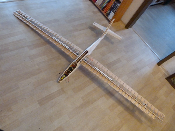

dziś rozpoczął się nowy budynek:
U1k.jpg [ 90.89 KiB | Przeglądany 12596 razy ]
U2k.jpg [ 98.68 KiB | Przeglądany 12596 razy ]
U3k.jpg [ 91.26 KiB | Przeglądany 12596 razy ]

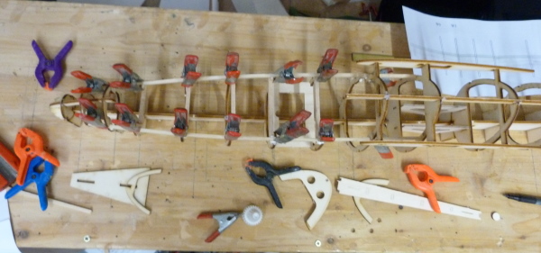

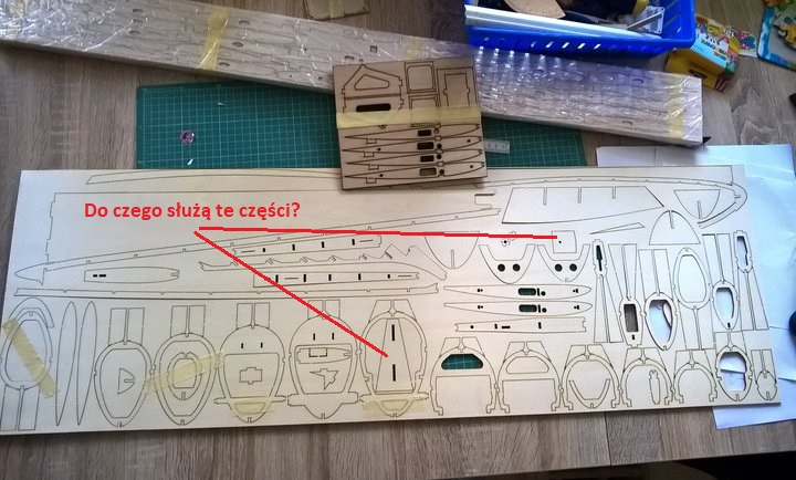

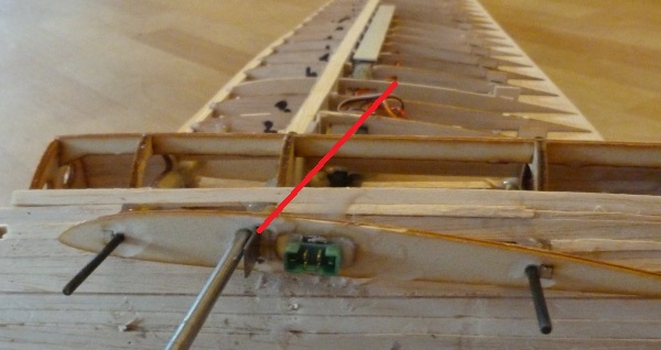

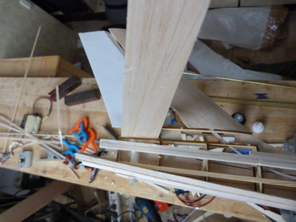

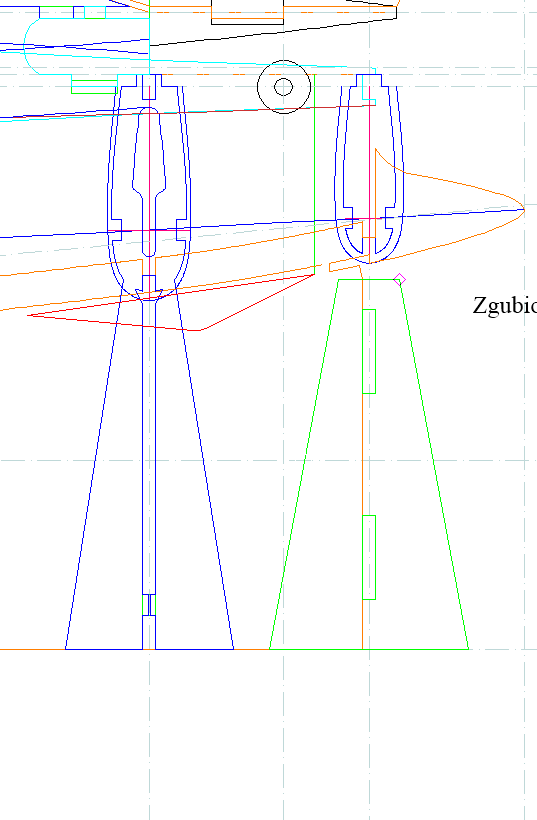

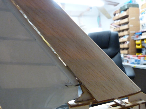

Teraz pytanie, do czego służą te części?
WP_20160902_15_33_08_Pro - Kopie.jpg [ 176.92 KiB | Przeglądany 12596 razy ]
Gruß
Thomas
Post: 5 lis 2023, o 16:19
Posty: 1787

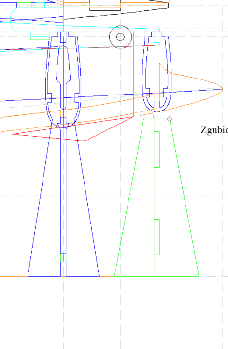

Ten mały to do statecznika poziomego. W jego centralnej części, by było do czego docisnąć śrubę (bez pustej przestrzeni między balsowym pokryciem)
Zrzut ekranu 2023-11-05 151615.png [ 87.23 KiB | Przeglądany 12588 razy ]
Drugi to aby ustabilizować kadłub na ostatniej wrędze.
Zrzut ekranu 2023-11-05 151820.png [ 15.14 KiB | Przeglądany 12588 razy ]

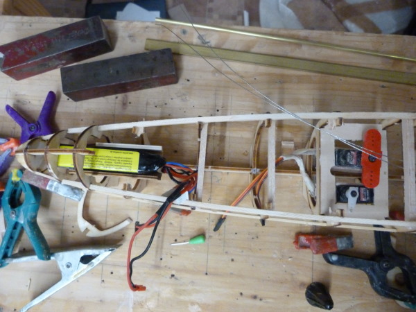

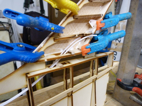

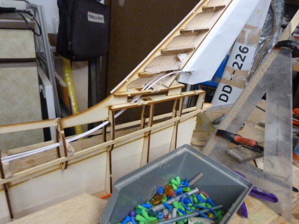

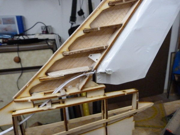

Wybrałem nową opcję sterowania sterem. Zobaczmy, czy działa dobrze.
SR1.jpg [ 97.88 KiB | Przeglądany 12541 razy ]
SR2.jpg [ 95.72 KiB | Przeglądany 12541 razy ]
SR3.jpg [ 96.41 KiB | Przeglądany 12541 razy ]
SR4.jpg [ 99.26 KiB | Przeglądany 12541 razy ]
SR5.jpg [ 98.51 KiB | Przeglądany 12541 razy ]
Gruß
Thomas
Post: 6 lis 2023, o 19:32
Posty: 1787
Nie obawiasz się, że linka w końcu przetnie bowden i się zakleszczy?
To sterowanie steru kierunku to chyba najtrudniejszy element Foki, szczególnie w mniejszej skali....

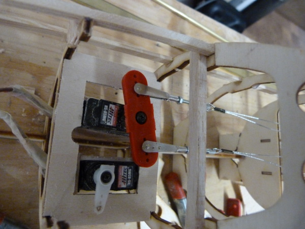

Post: 6 lis 2023, o 20:49
Posty: 64

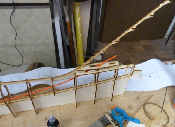

Cóż, w przyszłym roku będę miał 64 lata.
Jeśli będę dobry, mogę używać tego modelu przez kolejne 20 lat (zakładając, że wcześniej nie zostanie zniszczony przez błąd pilota).
Nie sądzę, by cokolwiek wydarzyło się przez te 20 lat.
Trudną rzeczą jest to, że ster kierunku jest ustawiony pod kątem około 45°.
Łącznik musi być pod kątem prostym.
Skok roboczy dla pełnego wychylenia wynosi około 5 mm.
SR6.jpg [ 98.41 KiB | Przeglądany 12533 razy ]
SR7.jpg [ 93.73 KiB | Przeglądany 12533 razy ]

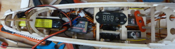

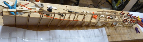

Zespół ogonowy z mocowaniem, jak w Zefir, od dołu.
H1.jpg [ 98.91 KiB | Przeglądany 12283 razy ]
W kokpicie jest mało miejsca, tak jak w oryginale.
Co1.jpg [ 92.4 KiB | Przeglądany 12283 razy ]

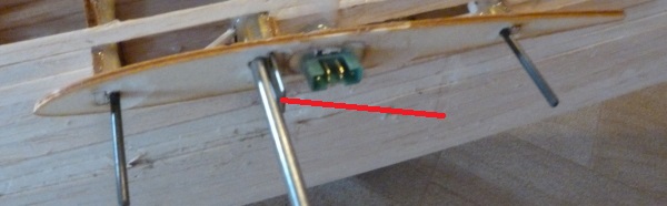

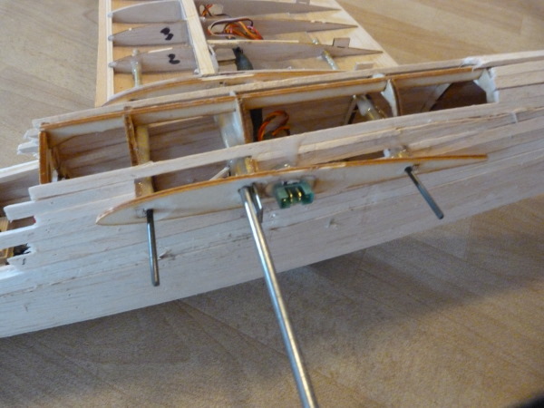

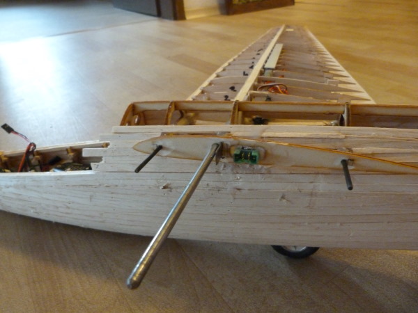

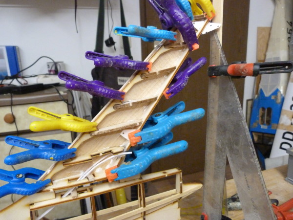

Wzmocniłem połączenie powierzchni płaskownikiem stalowym.
V01.jpg [ 86.34 KiB | Przeglądany 11147 razy ]
V02.jpg [ 76.84 KiB | Przeglądany 11147 razy ]
V1.jpg [ 33.4 KiB | Przeglądany 11147 razy ]
V2.jpg [ 56.75 KiB | Przeglądany 11147 razy ]
Skrzydła są teraz bardzo sztywne na kadłubie.

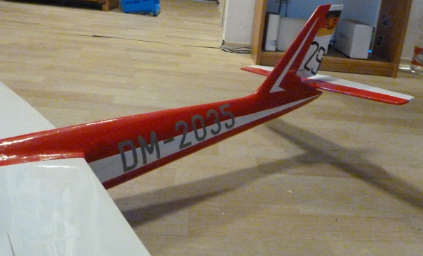

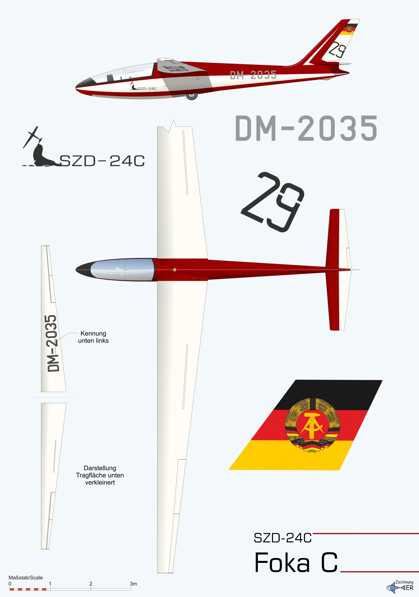

Teraz również zdecydowałem się na Finicha:

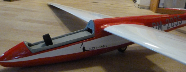

Rekordowy samolot Horsta Rakowskiego , 20 czerwca 1965 - rekord kraju: 691,5 km dystans dowolny: DM 2035. Widok z boku jest autorstwa Hansa-Jürgena Fischera.
04-Blatt_SZD-24-Foka_DM-2035.jpg [ 175.5 KiB | Przeglądany 11098 razy ]
2035.JPG [ 168.32 KiB | Przeglądany 11098 razy ]

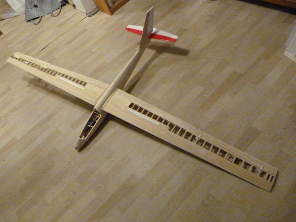

Post: 19 gru 2023, o 13:29
Posty: 64
Flu1.jpg [ 91.23 KiB | Przeglądany 11011 razy ]
Flu2.jpg [ 79.83 KiB | Przeglądany 11011 razy ]
Flu3.jpg [ 97.63 KiB | Przeglądany 11011 razy ]
