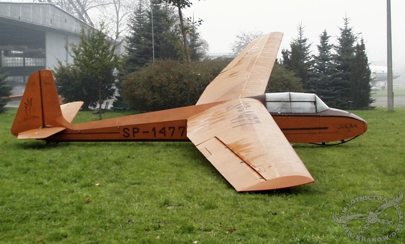

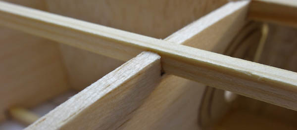

Mirek ! – Czy ta Czapla miała keson pokryty z gȯry z dołu jednym kawałkiem sklejki (wygiętej na krawędzi natarcia)?
Pozdrawiam,
Tomek G.
Post: 3 mar 2014, o 07:50
Posty: 779
Na sto procent nie powiem czy był to jeden arkusz. Wymienialiśmy cz.górną pokrycia od żeberka do żeberka i do krawędzi natarcia.To co pamiętam, to nie było widać za bardzo jakiegokolwiek łączenia (albo było to tak zrobione ,że trudno to było zauważyć).To było duże skrzydło. Na Muchach to był jeden kawałek.
Może Tadeusz podpowie.

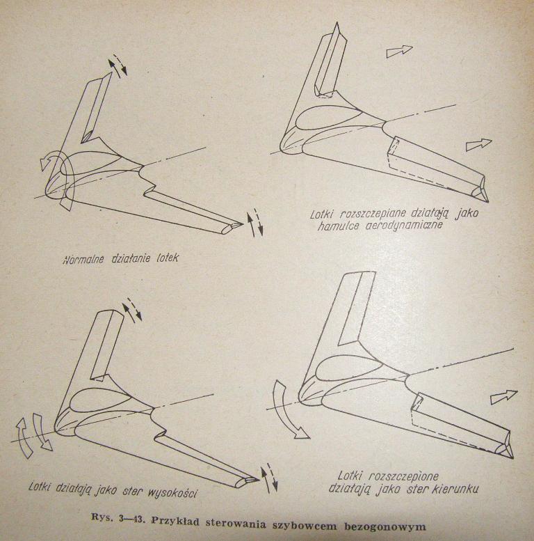

Jak ambitnego zadania podjął się Tomek niech świadczy rysunek jednego ze sposobów sterowania bezogonowca. Dla mniej zorientowanych na pewno to będzie ciekawostka.

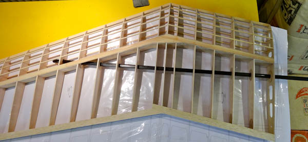

Skrzydła będą dzielone przy kadłubie a nie na załamaniu skosu, no i lotki zewnętrzne nie będą „krokodylowe” lecz klasyczne (w prawdziwym - ten system nie wykazał szczegȯlnych zalet). Po oblocie pomyślę o narysowaniu planȯw godnych prawdziwej makiety. Na razie, eksperyment polega na zbudowaniu modelu latającego skrzydła, całkowicie pokrytego sklejką – niebawem , w miarę postępu prac - zacznę mieć co ważyć i być może moje obawy okażą się płonne. :?:
Tymczasem postęp w montażu skrzydeł:

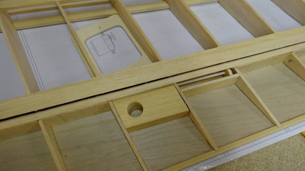

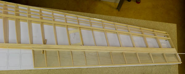

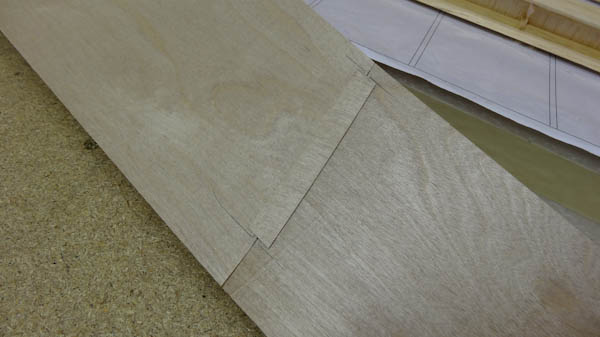

Początek oklejania skrzydeł.
Spodnia część, za dźwigarem, oklejona jest „na raz”, przygotowanym elementem zlożonym z kilku paneli sklejki 0,4mm. Sklejka łączna jest „na styk”.
DSC01287.jpg [ 65.06 KiB | Przeglądany 13721 razy ]
DSC01286.jpg [ 55.16 KiB | Przeglądany 13721 razy ]

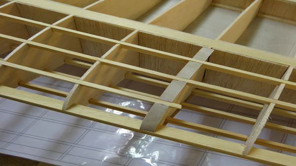

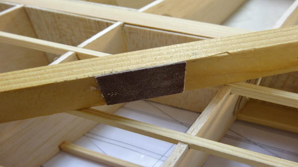

Żebrka na ktȯrych wypadają łączenia, należy pomniejszyc o grubość paskȯw sklejki (0,4mm). Do tego stosuję „narzędzie” z kawałka prostej listewki z przyklejonym paskiem papieru ściernego (o grubości 0,4mm).
DSC01308.jpg [ 40.99 KiB | Przeglądany 13721 razy ]
DSC01309.jpg [ 58.03 KiB | Przeglądany 13721 razy ]
DSC01316.jpg [ 75.47 KiB | Przeglądany 13721 razy ]
Całość przyklejona jest klejem winylowym.

Tomek G. pisze:
Gdzie na skrzydle wypadają te styki?

Post: 16 mar 2014, o 23:05
Rejestracja: 6 lut 2014, o 16:38
Posty: 26
Lokalizacja: Francja, Alzacja
Plan podziału pokrycia skrzydeł „wyimaginowałem” sobie robiąc kompromis miedzy wielkością poszczegȯlnych fragmentȯw i wyglądem całości,
tak aby przypominało to szybowiec, a nie latającą deskę. :lol: :lol:
Styki wypadają na żebrach i na dźwigarze głȯwnym. Stąd też potrzeba „poszerzenia” niektȯrych żeber- dżwigar jest dostatecznie szeroki

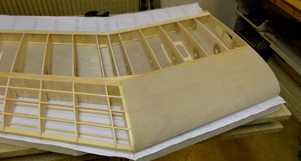

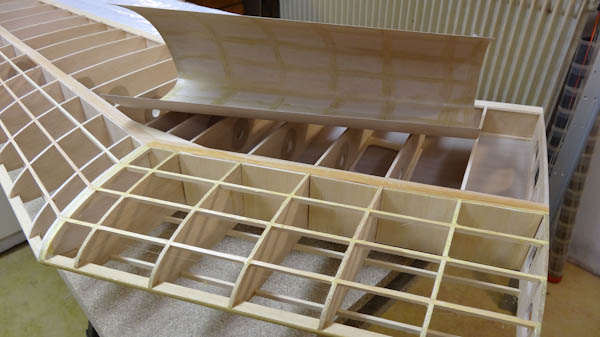

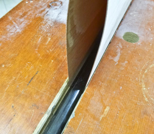

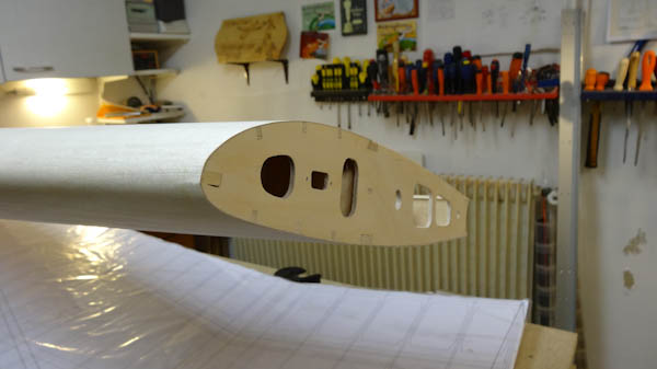

Oklejanie kesonu skrzydeł.

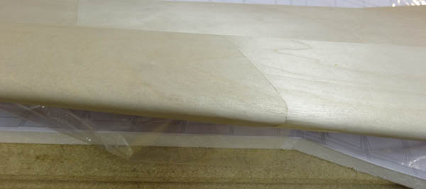

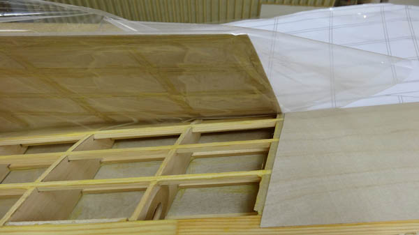

Tym razem pokrycie klejone jest rzadkim klejem neoprenowym (Pattex neoprene - liquide). Elementy pokrycia gięte są, po uprzednim namoczeniu, na pręcie D=14 w imadle stołu stolarskiego. Zostawiam każdy element na ok. 24 godziny do wyschnięcia. Można to przyspieszyć podgrzewając element opalarką ale nadmiernie wysuszona sklejka staje się bardzo krucha i łatwo pęka.
DSC01304.jpg [ 65.43 KiB | Przeglądany 13642 razy ]
DSC01305.jpg [ 97.78 KiB | Przeglądany 13642 razy ]
Klej nanoszę pędzelkiem na obydwie powierzchnie i czekam aż przestanie się lepić do palcȯw. Klejenie zaczynam od dolnej powierzchni skrzydła. Gȯrną połowe pokrycia kesonu zabezpieczam tymczasowo folią.
DSC01292.jpg [ 77.3 KiB | Przeglądany 13642 razy ]
DSC01317.jpg [ 53.69 KiB | Przeglądany 13642 razy ]
DSC01294.jpg [ 75.5 KiB | Przeglądany 13642 razy ]
DSC01295.jpg [ 58.97 KiB | Przeglądany 13642 razy ]
DSC01296.jpg [ 62.75 KiB | Przeglądany 13642 razy ]

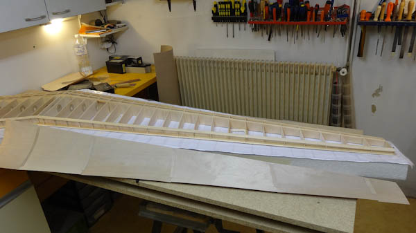

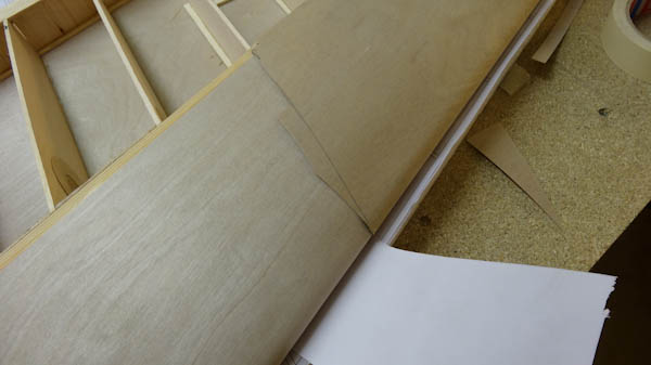

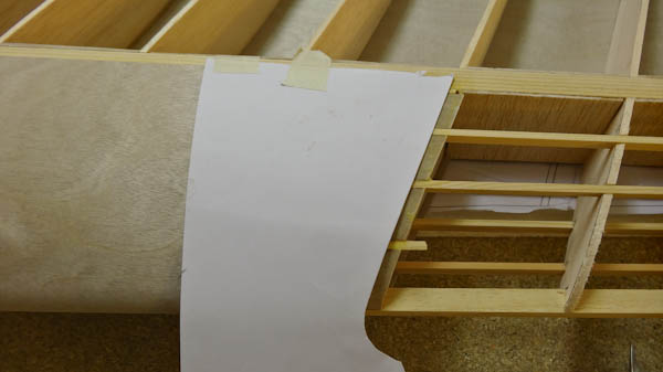

Pasowanie sąsiednich elementȯw wykonuję przy pomocy szablonȯw z papieru:
DSC01319.jpg [ 51.6 KiB | Przeglądany 13642 razy ]
DSC01315.jpg [ 50.91 KiB | Przeglądany 13642 razy ]
DSC01318.jpg [ 36.67 KiB | Przeglądany 13642 razy ]
Pozdrawiam,
