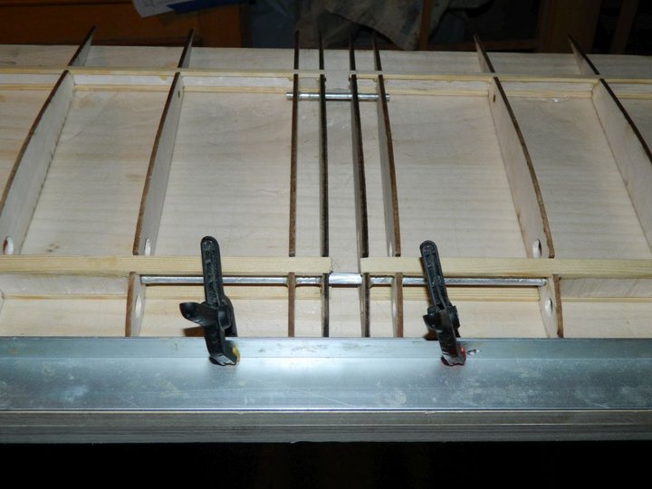

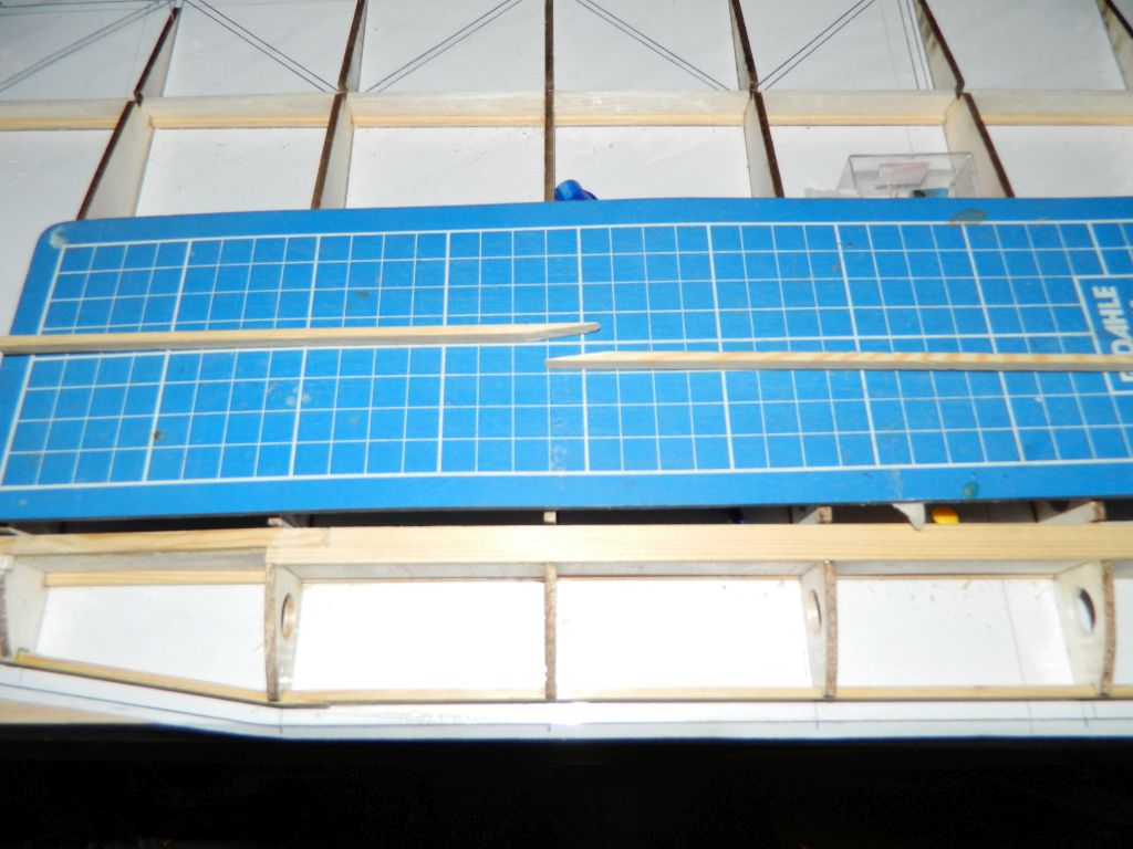

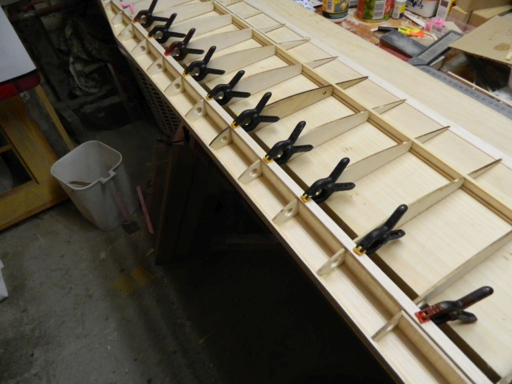

Przykleiłem górną listwę dźwigara głównego. Niezawodny 66A :) , wypełnił elegancko wszystkie szpary .....dodatkowo na drugim zdjęciu przygotowany do przyklejenia górny pas dźwigara pomocniczego, fazowany na połączeniu.

...myślę, że ze względów wytrzymałościowych nie będzie to miało istotnego znaczenia - toż to tylko dźwigarek pomocniczy...
Wytrzymałościowo będzie prawdopodobnie 3x słabszy ale możliwe że w zastosowanym układzie, jak pisałeś, "nie będzie to miało istotnego znaczenia" ze względu na obciążenia.
http://home.agh.edu.pl/~bochniak/models ... zwigar.htm

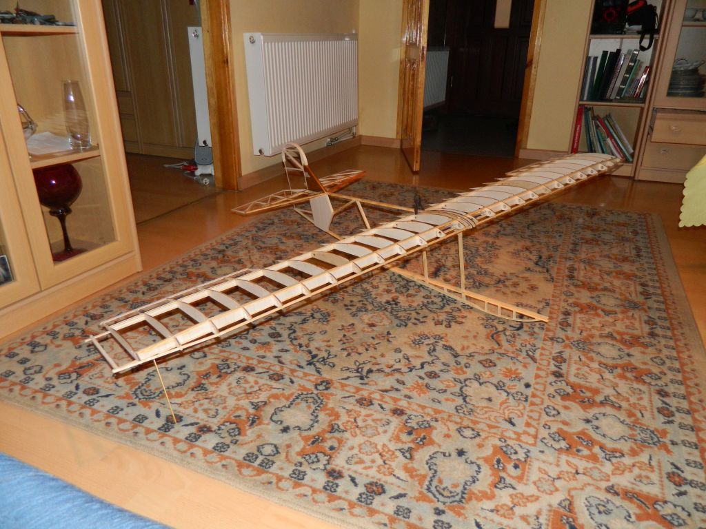

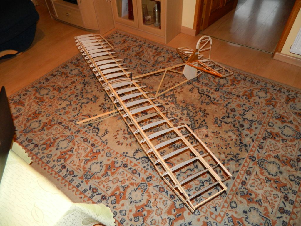

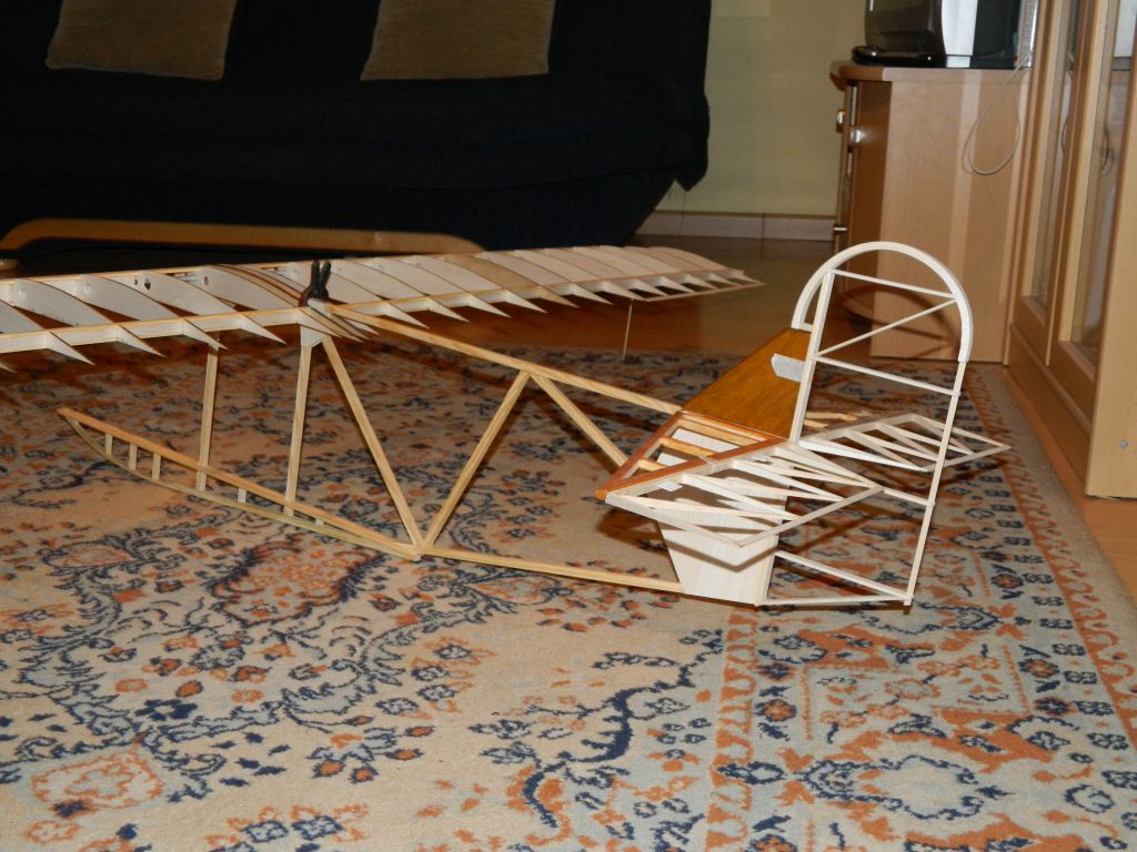

Złożyłem drugi płat na tyle, że można go odpiąć od deski montażowej i pokusić się o pierwszą wizualizację całego szybowca, no jeszcze nie ma kabinki, ale już coś widać ;)

Post: 3 gru 2014, o 16:36
Posty: 831
Wizualnie, delikatnie i lekko. Ogon nie ma tendencji do skręcania się przy tej konstrukcji ? W ABC miałem skrzyżowane linki stalowe.
Post: 3 gru 2014, o 22:31
Posty: 3876
Część ogonowa jest dość sztywna, nie odbiega jakoś drastycznie od innych moich modeli....szczerze, to jestem zaskoczony trochę sztywnością kadłuba.

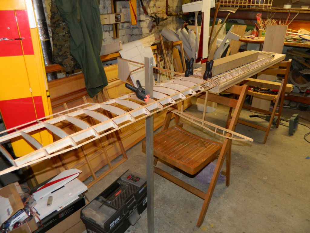

Wkleiłem kawałki rurek w kratownicę kadłuba, jako pochewki łączników. "Zbudowałem" do tego odpowiednie rusztowanie.

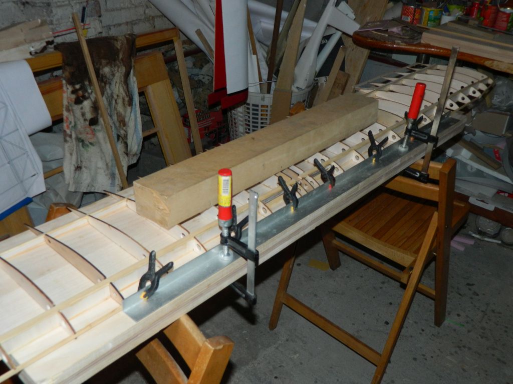

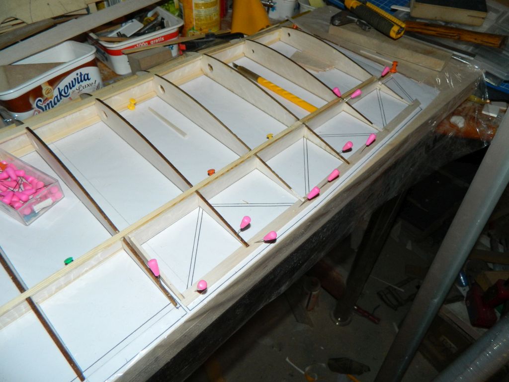

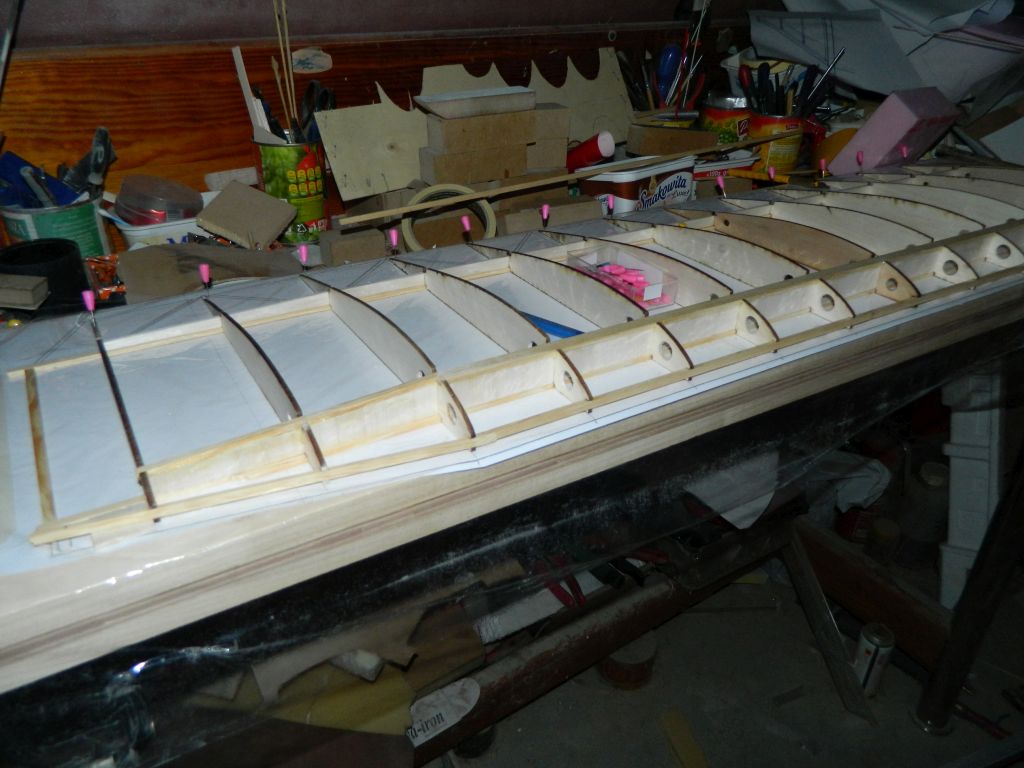

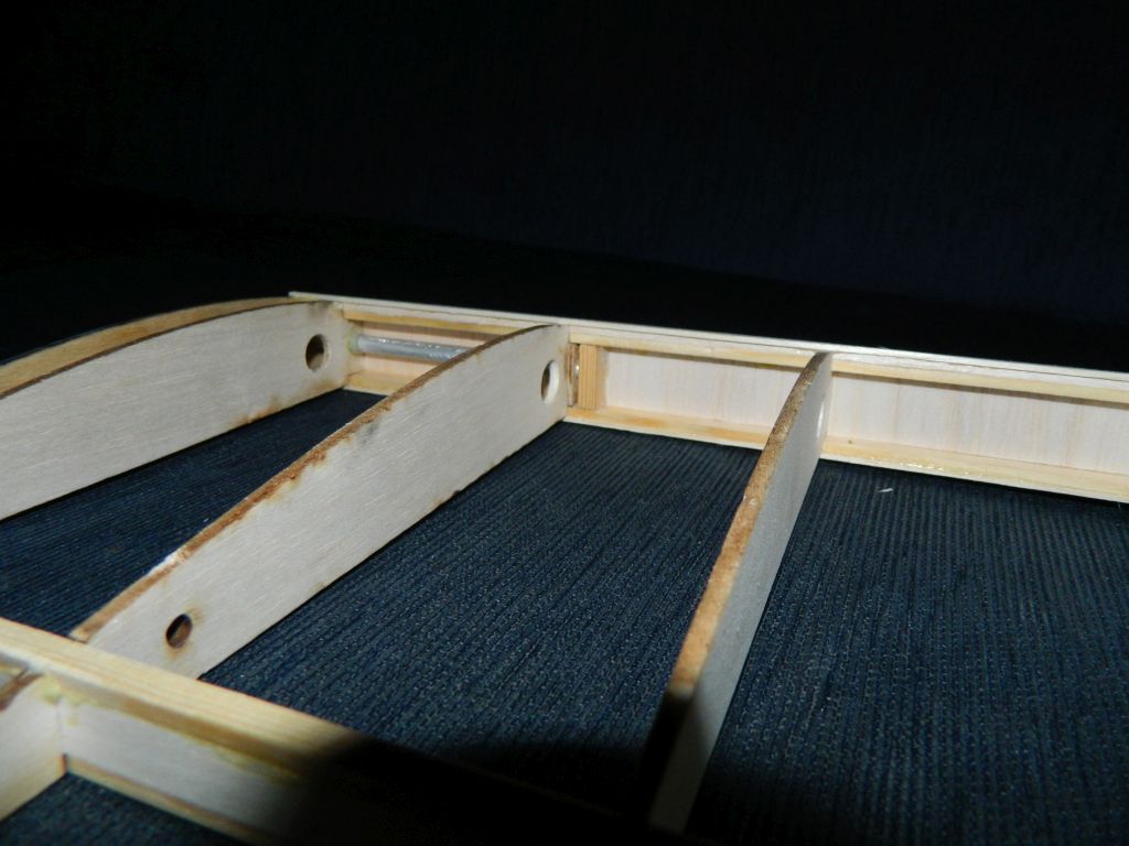

Przykleiłem dolny keson, dolną listwę spływu i przykleiłem na górny dźwigar listwę balsową 10x3. Zostanie ona oszlifowana do obrysu i wtedy dopiero przykleję górny keson. Jak doprowadzę drugi płat do tego samego wyglądu, rozpocznę walkę z zastrzałami, mam nadzieję, że nierówną dla zastrzałów ;) .
DSCN2246.jpg [ 150.1 KiB | Przeglądany 21898 razy ]
Post: 7 gru 2014, o 15:08
Posty: 3876

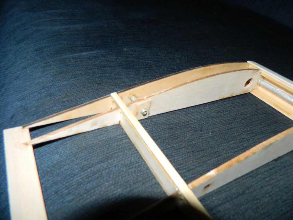

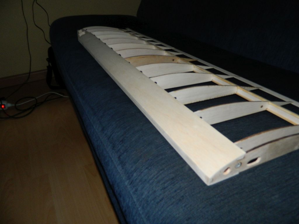

Zamknąłem keson. Zaskoczyła mnie sztywność płata, a keson to tylko 1/6 cięciwy :o . Powklejałem parę pierdół, jednak niezbędnych dla prawidłowej eksploatacji modelu. Kawałek sklejki 2 mm na żeberku, gdzie kończy się rurka łącznika pomocniczego i kawałek listwy sosnowej 5x5, między dźwigary główne, blokujący przesuwanie się łącznika głównego w głąb płata.
