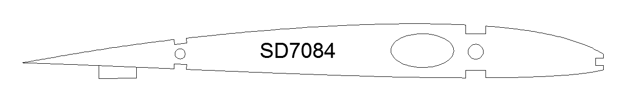

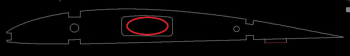

Chciałbym dodać swoje 3 grosze w sprawie otworu na kable w żebrach balsowych i proponuje zrobić otwór eliptyczny, dla lasera kształt otworu oczywiście nie ma żadnego znaczenia ;) . Otwór eliptyczny będzie powodował mniejszy karb.

Dzięki Andrzej, to jest motywujące :)
Zmieniłem otwór na eliptyczny, zasadniczo różnica w wielkości mała, a pewnie żebra będą mocniejsze. Żeberka będą z balsy 2 mm, kesony z 1,5 mm, do tego nakładki na żebra z tej samej balsy, dźwigary z sosny 8x3, pomocnicze z sosny 5x2, z wypełnieniem balsowym. Łączniki płatów, jak to u mnie bywa, z pręta sprężynowego fi 5 mm, pomocniczy fi 3 mm w pochewkach z rurek z duralu. Natarcie sosna 3x3 mm, na to balsa 2 mm i 4 mm, ta ostatnia po przyklejeniu kesonów. Spływ z dwóch listew balsowych 1,5 mm , szlifowany. Czyli zupełna proza modelarska ;) . Obecnie pracuję nad kadłubem.

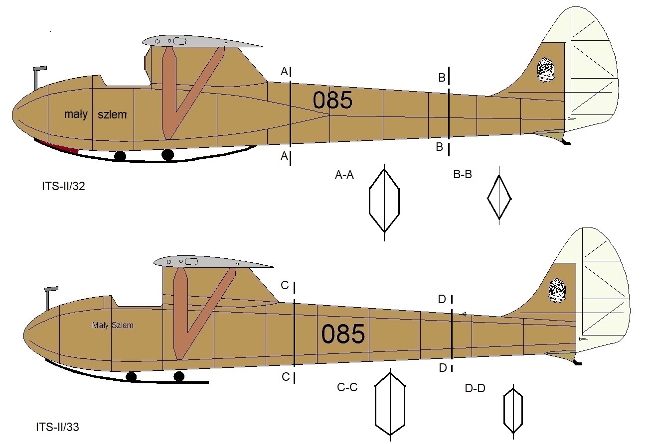

Jesteś na etapie projektowania kadłuba. Sugerujesz, że wersja 33 jest korzystniejsza (ładniejsza). Starałem się wychwycić różnicę i naniosłem na Twój szkic. Na fotce "mały szlem" (pisane z małej litery) jest na wersji 32 (dla mnie przekrój kadłuba jest ciekawy). Numer 085 jednak znalazłem także namalowany w wersji 33. To jest ten sam szybowiec? Obie wersje były lakierowane lakierem przeźroczystym?

Wersja "32" została po wypadku/?/ przerobiona na "33". Być może też wchodziły względy wytrzymałościowe. Stąd te same numery.
Wersja "33" jest moim zdaniem łatwiejsza w budowie i wygląda bardziej.... hmmm, szybowcowo? To moje zdanie ;) .
