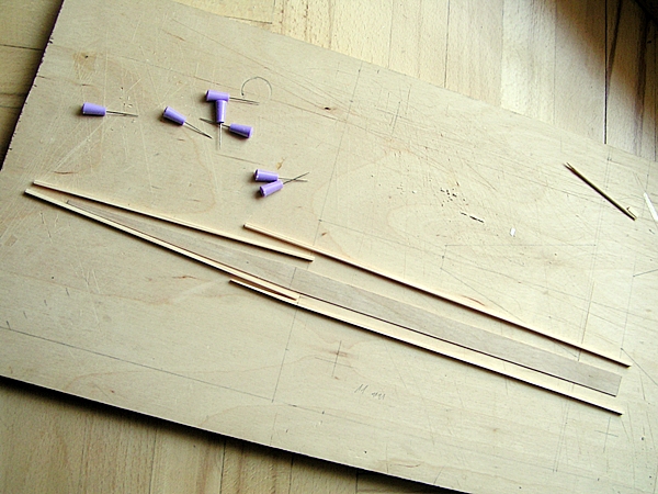

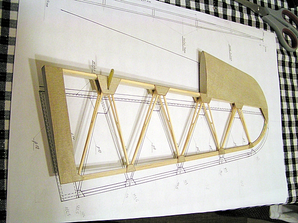

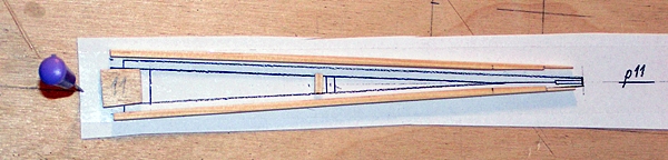

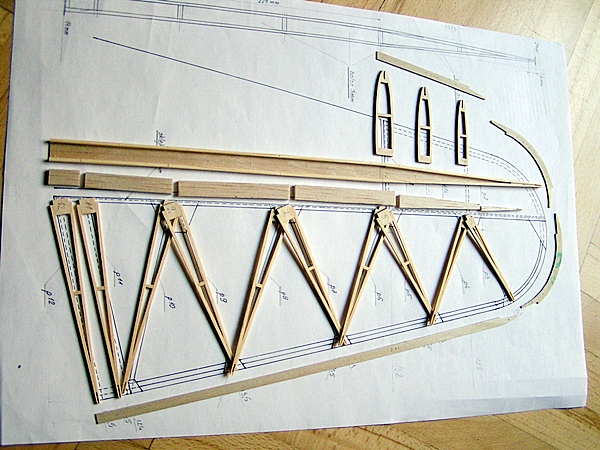

No i pierwsze ciecia i wycięcia zrobione :D I sklejone pierwsze żeberko pionowego. Materiał to sklejka 2 mm i listewki sosnowe 2x2 mm. Jak ja to lubię! :D
elementy1.JPG [ 357.75 KiB | Przeglądany 10248 razy ]
żeberko1.JPG [ 300.54 KiB | Przeglądany 10248 razy ]

Pawle uwaga na wagę materiałów na ogonie potem na dziobie miejsca na ołów zabraknie i obciążenie na 1dcm2 będzie zbyt wielkie -taka moja sugestia
Post: 2 paź 2013, o 17:53
Wiem wiem, też o tym dużo myślałem. Ale taka konstrukcja wychodzi naprawdę lekka. Zresztą jeszcze po zakończeniu pracy nad żeberkami porównam wagę wszystkich elementów - co prawda tylko z dokładnością +/- 2 gr. - z takimi elementami wykonanymi z balsy. Będzie jakieś odniesienie do następnych konstrukcji i przemyśleń ;)
Post: 2 paź 2013, o 19:03
Paweł.
Obstawał bym za balsą. Tam do tyłu jeszcze spooro linek będziesz musiał przeciągnąć. Też w sumie sporo ważą.

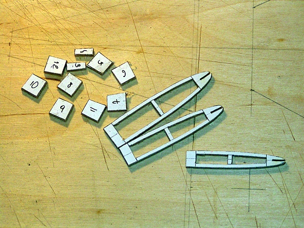

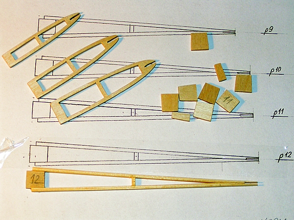

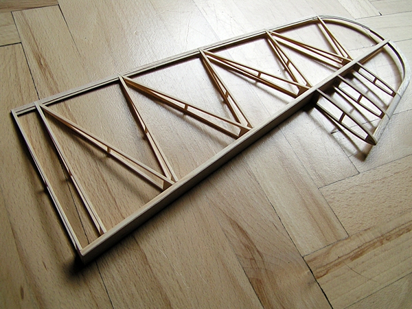

Dzisiaj skończyłem robić żeberka do pionowego, do samego steru. Konstrukcja żeberka - o czym wcześniej nie wspomniałem - taka jak na zdjęciu, z czterech elementów. Co do masy ... No mogłem wsadzić serwo do poziomego z tyłu, w stateczniku. Ale będzie w kadłubie. To co jest widoczne na zdjęciu waży 6g. Nie ma chyba czym zaprzątać sobie głowy... ;)
Konstr.żeb..JPG [ 122.31 KiB | Przeglądany 10192 razy ]
żeberka.JPG [ 300.63 KiB | Przeglądany 10165 razy ]

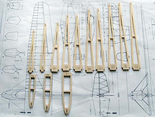

Od jutra składanie wszystkiego w całość, oczywiście wcześniej trzeba zrobić jeszcze parę elementów. Ale to wszystko już w następnym poście ;)

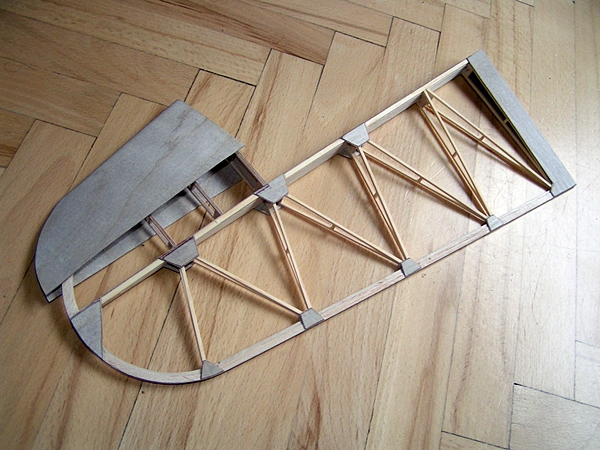

Wszystkie elementy steru pionowego dopasowane i gotowe do montowania. Krawędź natarcia i spływu jest zrobiona za sklejki 0,8mm, po sklejeniu będzie uzupełniona balsą.
komplet.JPG [ 317.18 KiB | Przeglądany 10155 razy ]

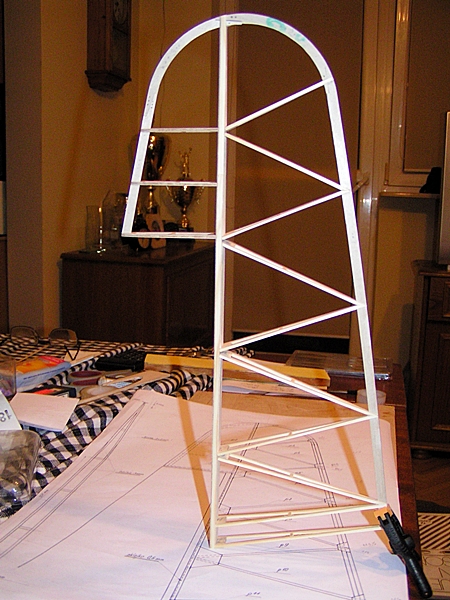

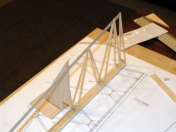

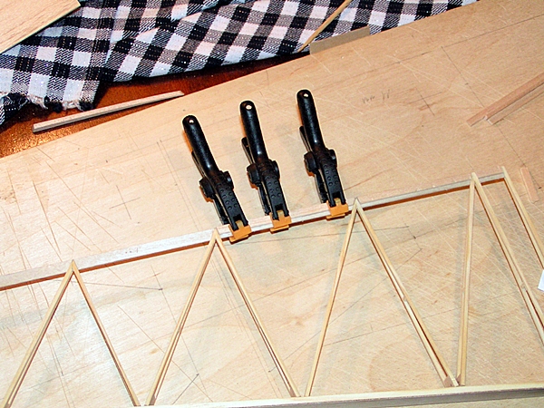

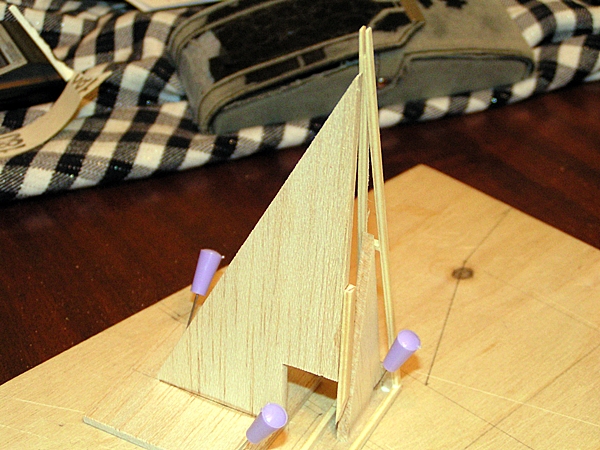

Dwie fotki z rozpoczęcia klejenia. Dlatego teraz, bo później może byłoby gorzej widać sam sposób. Najpierw wykonałem proste "ustrojstwo" z odpadków balsy 3mm i kawałeczka listewki 3x2 mm, służące do "wypionowania" i dokładnego (mam nadzieję ;) ) przyklejenia żeberka. Później, wg. wcześniej narysowanego planu, wykonałem (również z odpadków) szablon służący do zachowania podczas klejenia właściwego kąta pochylenia żeberka. Pomysł z "przyrządem" zaczerpnąłem z http://www.retroplane.net/mg12a-maquette/page1.htm
1.JPG [ 273.02 KiB | Przeglądany 10118 razy ]
2.JPG [ 292.38 KiB | Przeglądany 10118 razy ]

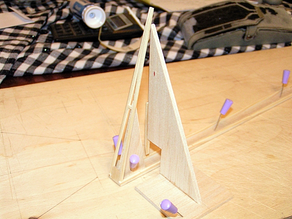

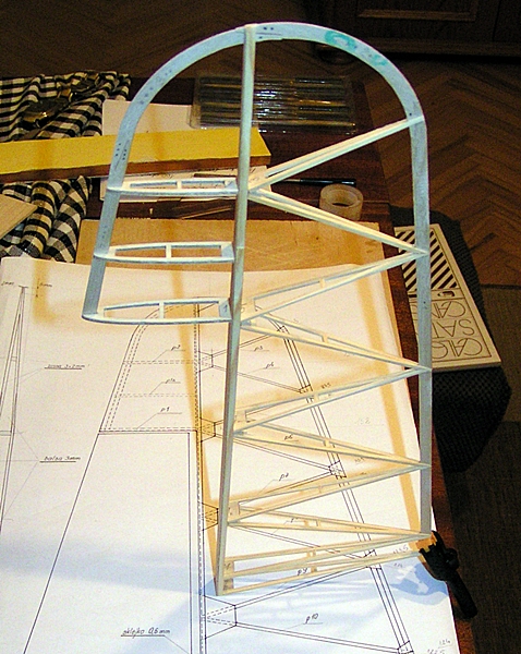

Kilka nowych zdjęć z budowy Salamandry. Podczas wklejania żeber cały czas kontrolowałem ich prawidłowe ustawienie. Bardzo pomocne było w tym włożenie sklejkowej listwy spływu. Na zdjęciu widoczne są też wklejone pierwsze wypełnienia balsowe dźwigara.
2.JPG [ 284.96 KiB | Przeglądany 10054 razy ]

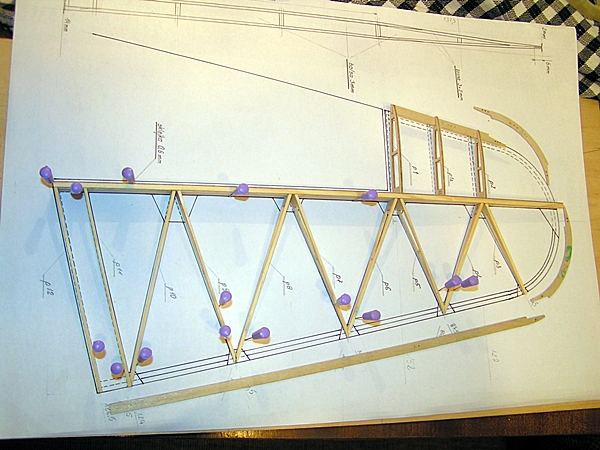

Następnie wkleiłem spływ i pozostałe części ze sklejki 0,8mm. W tym celu trzeba było całość przypiąć do planu.
4.JPG [ 289.87 KiB | Przeglądany 10054 razy ]
Po całym dniu schnięcia w ruch poszedł papier ścierny. Teraz pionowy jest już gotowy do wykańczania.
5.JPG [ 343.43 KiB | Przeglądany 10054 razy ]
6.JPG [ 311.5 KiB | Przeglądany 10054 razy ]
Pozostało wkleić orczyk, okleić przednią część sklejką i wkleić sklejkowe wzmocnienia w miejscach połączeń żeberek z dźwigarem i spływem. Ale to już jutro ;) .

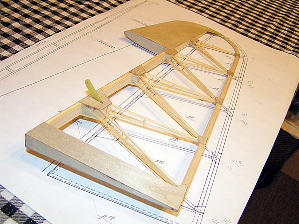

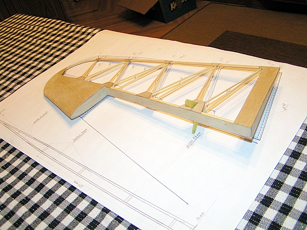

Troszkę zajęło mi czasu wykończenie statecznika, ale musiałem kilka rzeczy poprawiać. Pośpiech jest złym doradcą :lol: Na szczęście udało się to zrobić bez uszkodzenia już zrobionej konstrukcji. Przy wykańczaniu najpierw przykleiłem balsowe wypełnienia sklejkowej krawędzi spływu i natarcia:
1.JPG [ 334.24 KiB | Przeglądany 9995 razy ]
2.JPG [ 305.73 KiB | Przeglądany 9995 razy ]

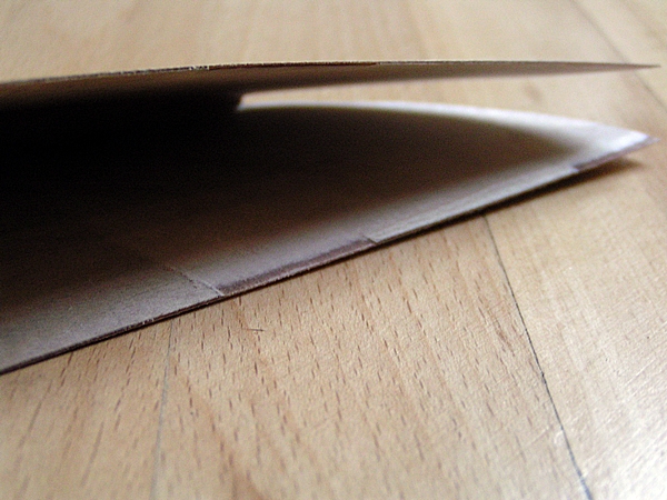

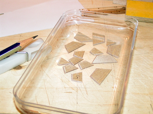

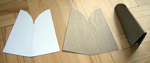

Następnie przygotowałem i przykleiłem sklejkowe (0,4mm) wzmocnienia miejsc połączeń żeberek oraz sklejkowy keson. Technologia wykonania i wyginania identyczna jak u TomkaW w Sroce - najpierw szablon, wycięcie i wyginanie. Udało się za trzecim razem - cierpliwość, cierpliwość i jeszcze raz cierpliwość ;)
4.JPG [ 262.64 KiB | Przeglądany 9995 razy ]
5.JPG [ 182.71 KiB | Przeglądany 9995 razy ]

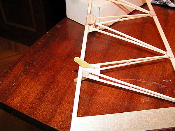

Trzeba było jeszcze dopasować keson i w odpowiednich miejscach troszkę go podpiłować, aby ładnie ułożył się po przyklejeniu na dźwigarze.
6.JPG [ 291.42 KiB | Przeglądany 9995 razy ]
7.JPG [ 262.92 KiB | Przeglądany 9995 razy ]
Teraz pozostało tylko wklejenie orczyka - zrobiłem go z laminatu 1,5mm - takiego do wykonywania płytek drukowanych. Klocek do wklejenia całości w statecznik wykonałem z twardej balsy i sklejki.
8.JPG [ 327.61 KiB | Przeglądany 9995 razy ]
A tak prezentuje się całość po wykończeniu:
9.JPG [ 318.56 KiB | Przeglądany 9995 razy ]
10.JPG [ 315.57 KiB | Przeglądany 9995 razy ]
11.JPG [ 314.86 KiB | Przeglądany 9995 razy ]
Masa wyszła niewielka - 28 gram :)
