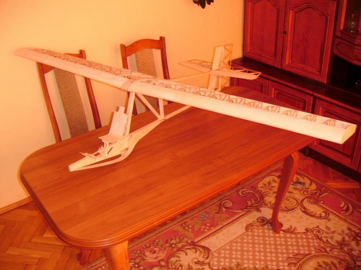

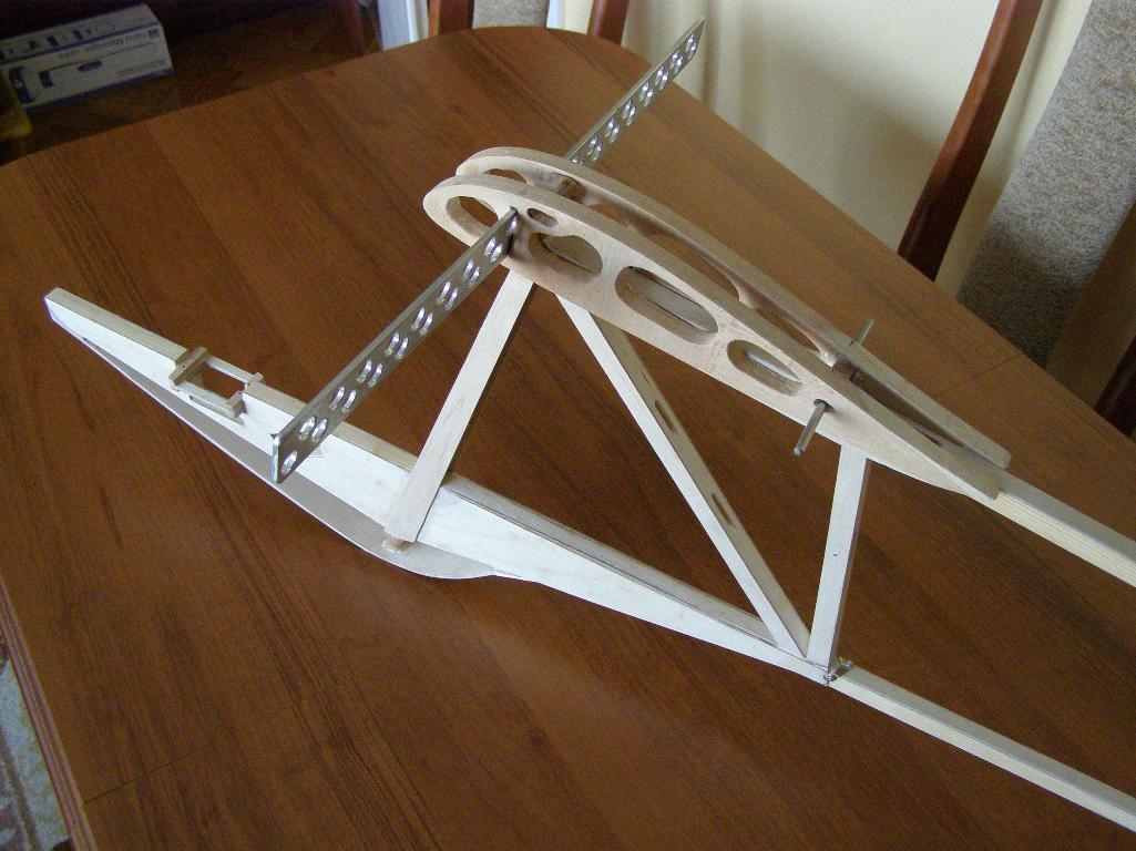

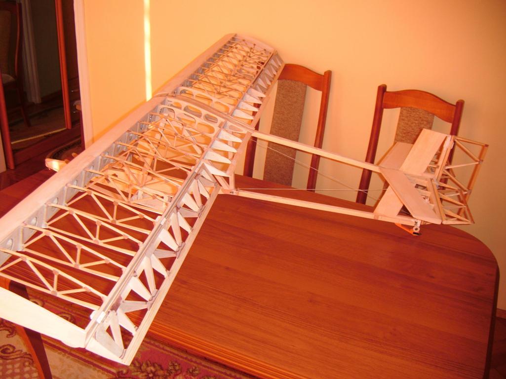

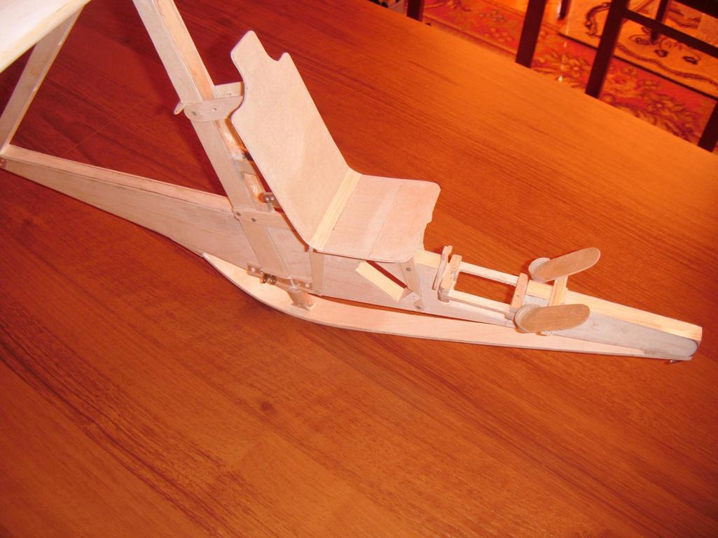

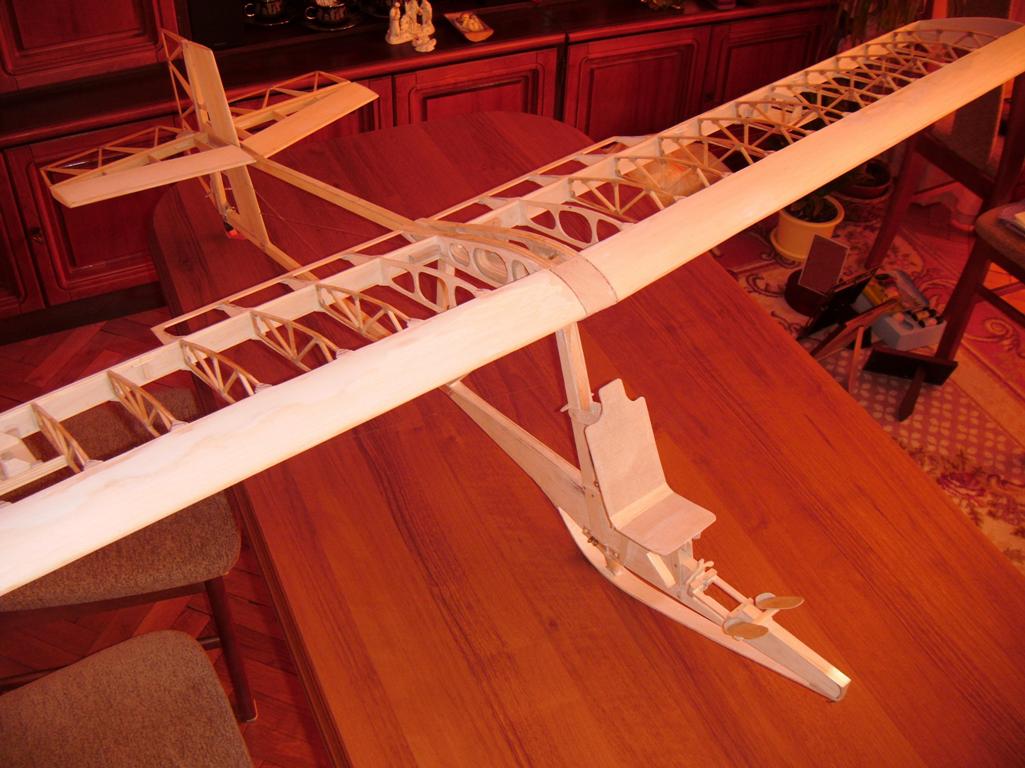

Wykonałem płozę oraz mocowanie centropłata.Teraz mogę usztywnić linkami belkę i wziąć się za mocowanie usterzenia.Statecznik pionowy mam do przeróbki.Wykonałem go wcześniej w jednym kawałku a teraz muszę go rżnąć.Na domiar złego okazało się, że przez niego będą szły linki od belek kadłuba.Czuję ,że za nim go zbuduję to będę jeszcze nie raz coś przerabiał.
PC082568.JPG [ 101.65 KiB | Przeglądany 9848 razy ]
PC082571.JPG [ 116.82 KiB | Przeglądany 9848 razy ]

Świetnie wygląda jak na ten moment :) Myślę....wydaje mi się , że na wiosnę odbędzie się oblot :) Mam rację? Oczywiście przewidujesz hak do holu ;) Służę holem ;)

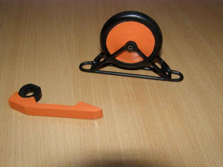

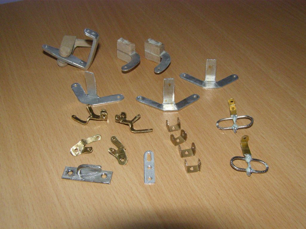

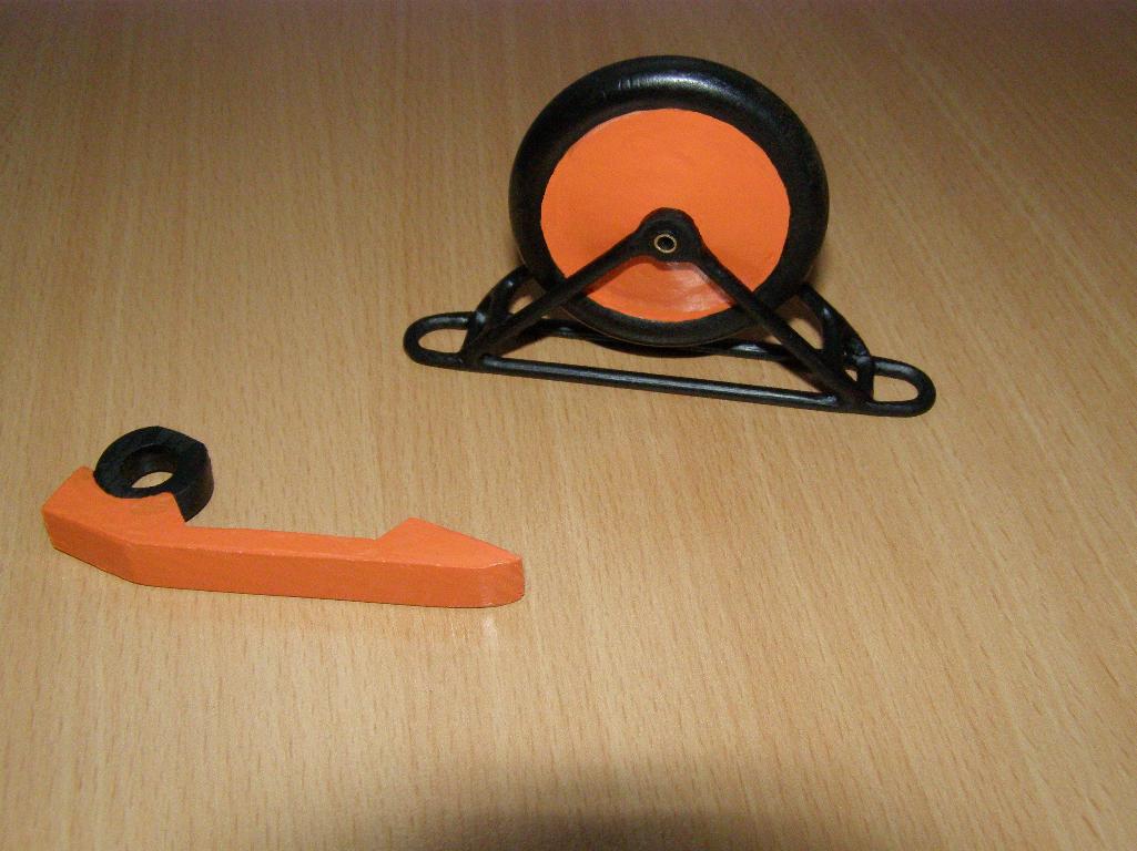

W niedzielę bawiłem się w jubilera metaloplastyka. Przygotowałem parę "pierdółek" które w niedługim czasie będę montował oraz inne gadżety.
PC092573.JPG [ 124.59 KiB | Przeglądany 9796 razy ]
PC092574.JPG [ 98.74 KiB | Przeglądany 9796 razy ]

Pepciu, bardzo piątka :) A kółeczko majtersztyk! Napisz jak robiłeś - a może masz fotki?

Fotek nie mam. Pomysł budowy kółeczka jest dość zabawny.Nie mam tokarki i zastanawiałem się jak zrobić oponkę bez jej użycia.Żona napomknęła coś o świątecznym praniu zasłon i firan.Spojrzałem na karnisz i zobaczyłem oponek co nie miara. Ładne ,drewno liściaste,waga niewielka.Część wsiała sobie swobodnie niewykorzystana , więc wybrałem tę która miała największą kolistość.Wymiar był prawie,prawie.Środek wypełniłem balsą z lipową ośką.Stelaż to patyki od szaszłyków klejone distalem. Koło oryginalne też nie było rewelacją.Były metalowe z twardą oponą ale zdarzały się też z pompowaną.

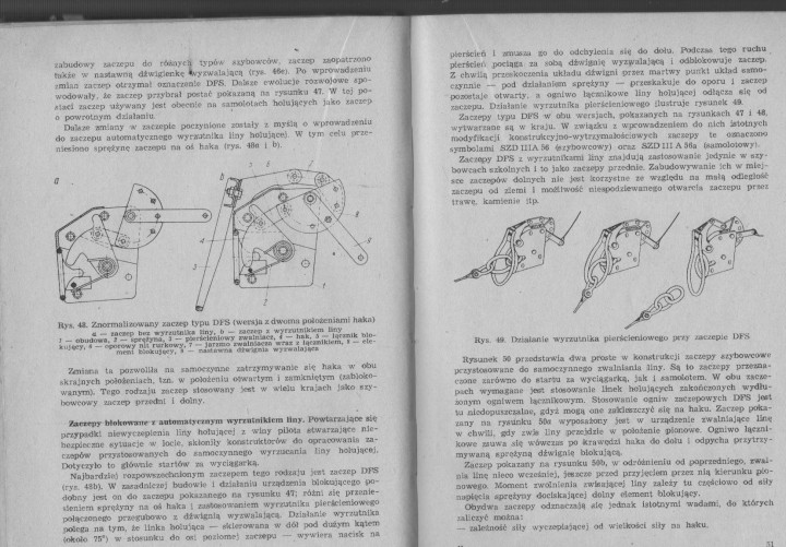

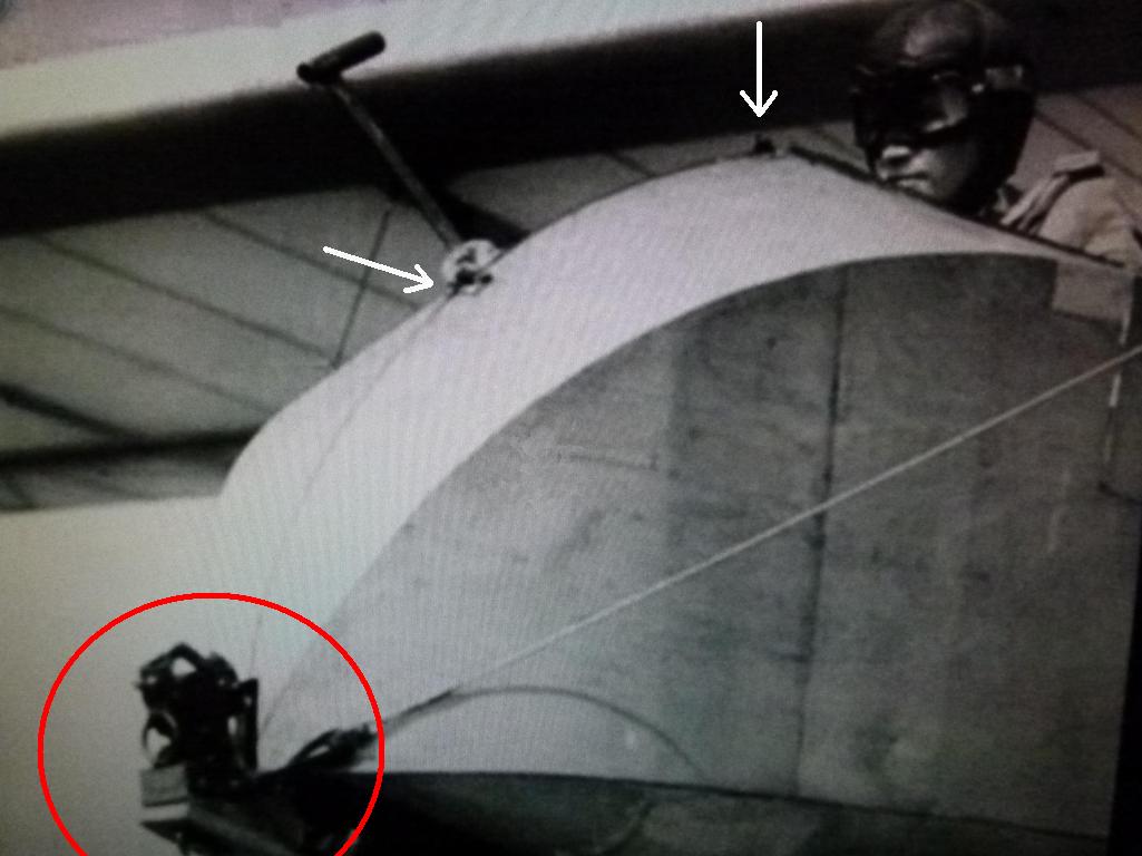

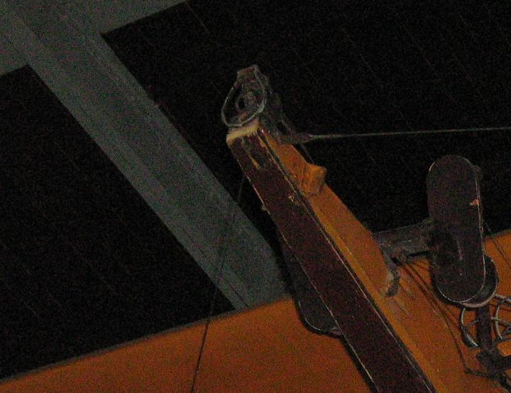

Poszukuję szczegółów wyglądu zaczepu holowniczego przedniego. Może ktoś z kolegów ma wyraźniejsze zdjęcie.Podejrzewam ,że wszystkie konstrukcje powojene miały ten sam typ zaczepu. Przy okazji znalazłem dwa punkty mocowania dzielonej osłony.Była ona łapana śrubką (chyba M6 z nakrętką) w dwóch kątowniczkach przynitowanych do osłony.
Dla lotów za samolotem jakieś przyrządy chyba były o czym świadczy rurka Pitota (wbrew informacji Tadeusza). Do testów miały na pewno komplet (foto w początkowym poście).

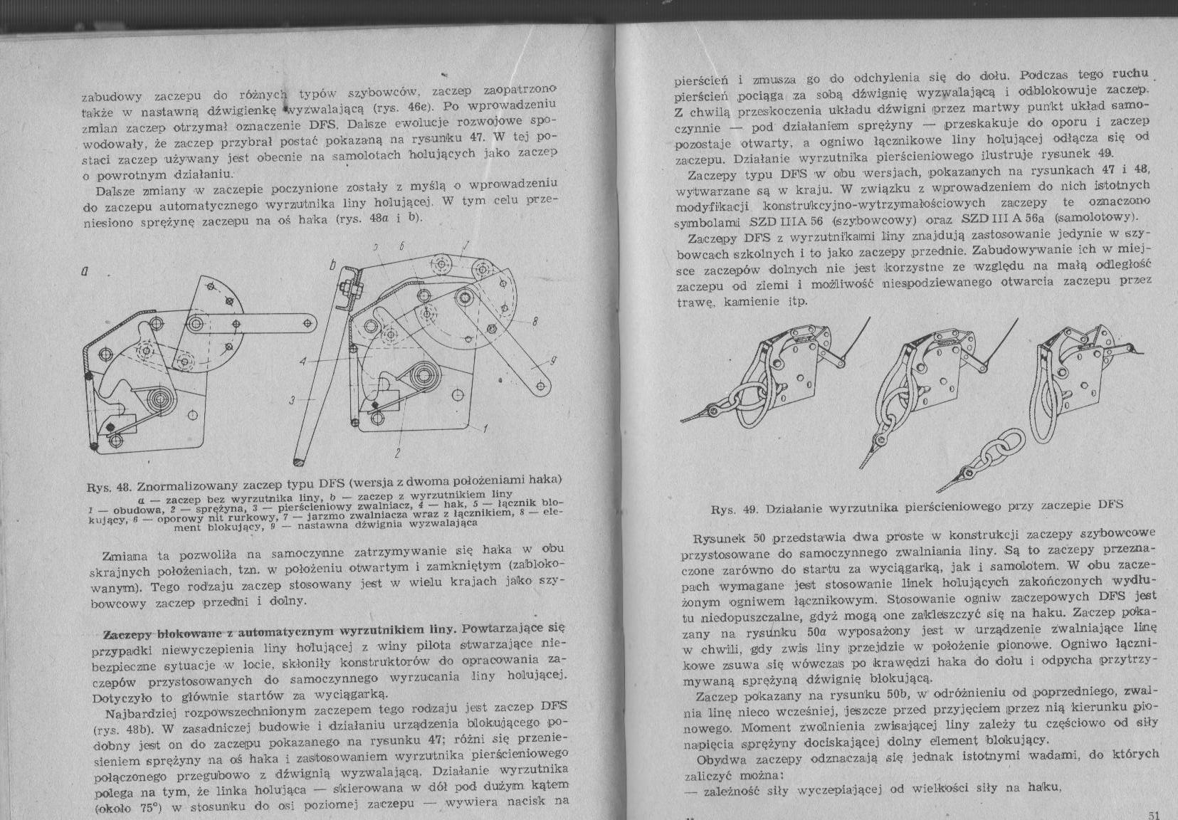

Mówisz i masz ;)
zaczep startowy.jpg [ 355.61 KiB | Przeglądany 9648 razy ]
Wygląda na to że ABCak na zdjęciu pierwszym ma zamontowany zaczep zwykły , zaś na zdjęciu drugim zaczep z wyrzutnikiem liny .

Dziękuję Tomek!
To lepsze jak fotografia. Wszystko jasne.Ten na górnym zdjęciu to praktycznie do holu za samolotem.Ten niżej, to do startu za wyciągarką z bezpiecznikiem do automatycznego wyczepienia się liny w skrajnym położeniu.
Bardzo mi pomogłeś. Chcę zrobić coś w rodzaju atrapy gdyż w modelu jest on dość wyeksponowany.

Pięknie wygląda Twoja praca nad abecakiem :!: Super. Model powinien latać statecznie jak oryginał. Na fotografii to jest rurka Venturi'ego a nie pitota. Obie rurki stosowano do tego samego celu, t.j. do pomiaru prędkości ale znacznie się różniły w działaniu. Montowano rurkę i zarazem inne przyrządy tylko w egzemplarzach przeznaczonych do lotów doświadczalnych. Do szkolenia nie stosowano przyrządów.

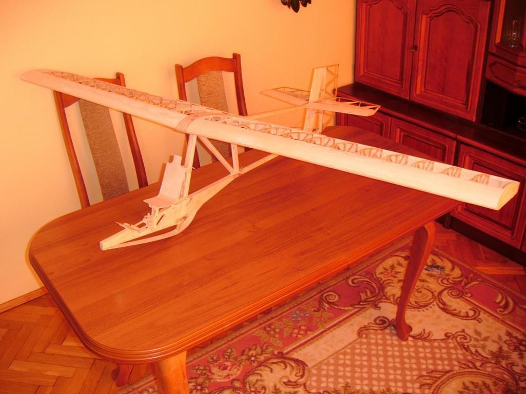

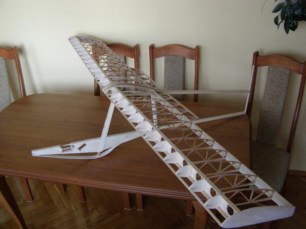

Praca trochę spowolniła gdyż czekam na zamówioną folię.Musze okleić stery aby zająć się napędami linkowymi. Model będzie w wersji ABC-A w kolorze pomarańczowym (taki jak wisi pod sufitem w ML w Krakowie).
Poskładałem go do kupy aby nacieszyć oko.To jest ostatnie ujęcie przed pokryciem.Pracy przy nim jeszcze sporo.Muszę wykonać sprytnie zastrzały w których zamierzam puścić przewody od serw lotek.
