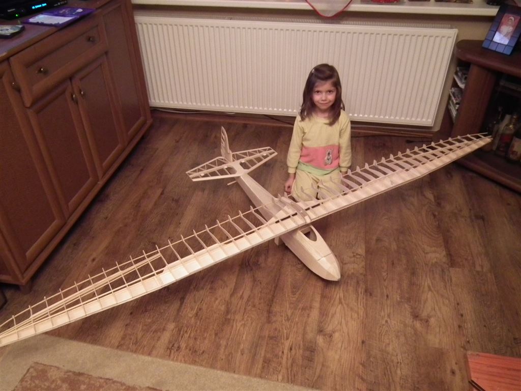

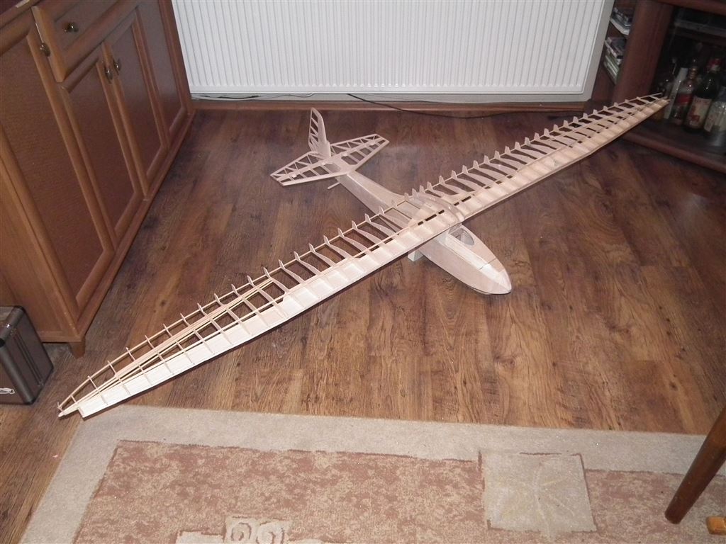

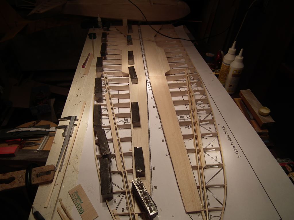

I przyszedł czas na płaciki :)
DSCF3227_resized.JPG [ 104.51 KiB | Przeglądany 12280 razy ]
DSCF3271_resized.JPG [ 98.04 KiB | Przeglądany 12280 razy ]
no i ciężko było się powstrzymać żeby ich nie przyłożyć do kadłuba :D
DSCF3273_resized.JPG [ 133.5 KiB | Przeglądany 12280 razy ]
DSCF3276_resized.JPG [ 115.07 KiB | Przeglądany 12280 razy ]

Mógłbyś uszczegółowić sposób zamocowania płatów. Kat zaklinowania itp.Nie bardzo "zajarzyłem" po rozmowie z Pablo z tym ugięciem profilu.

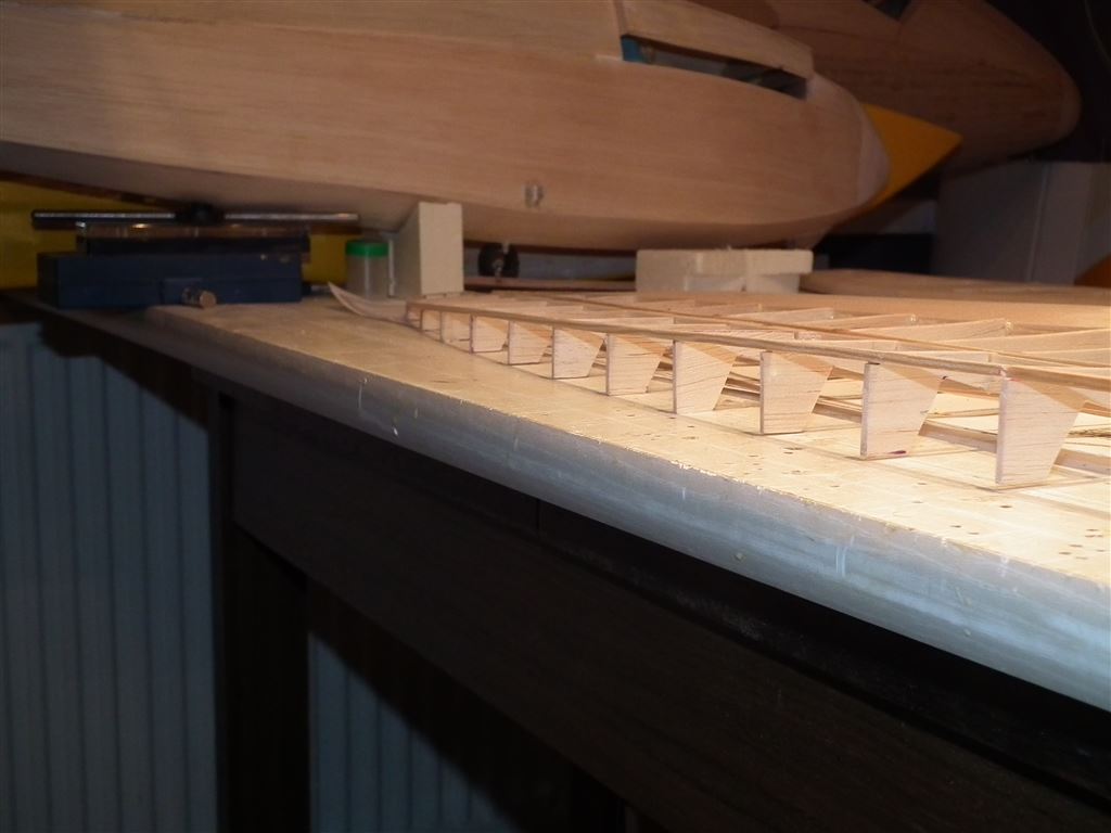

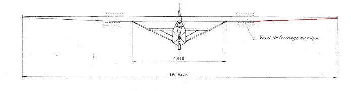

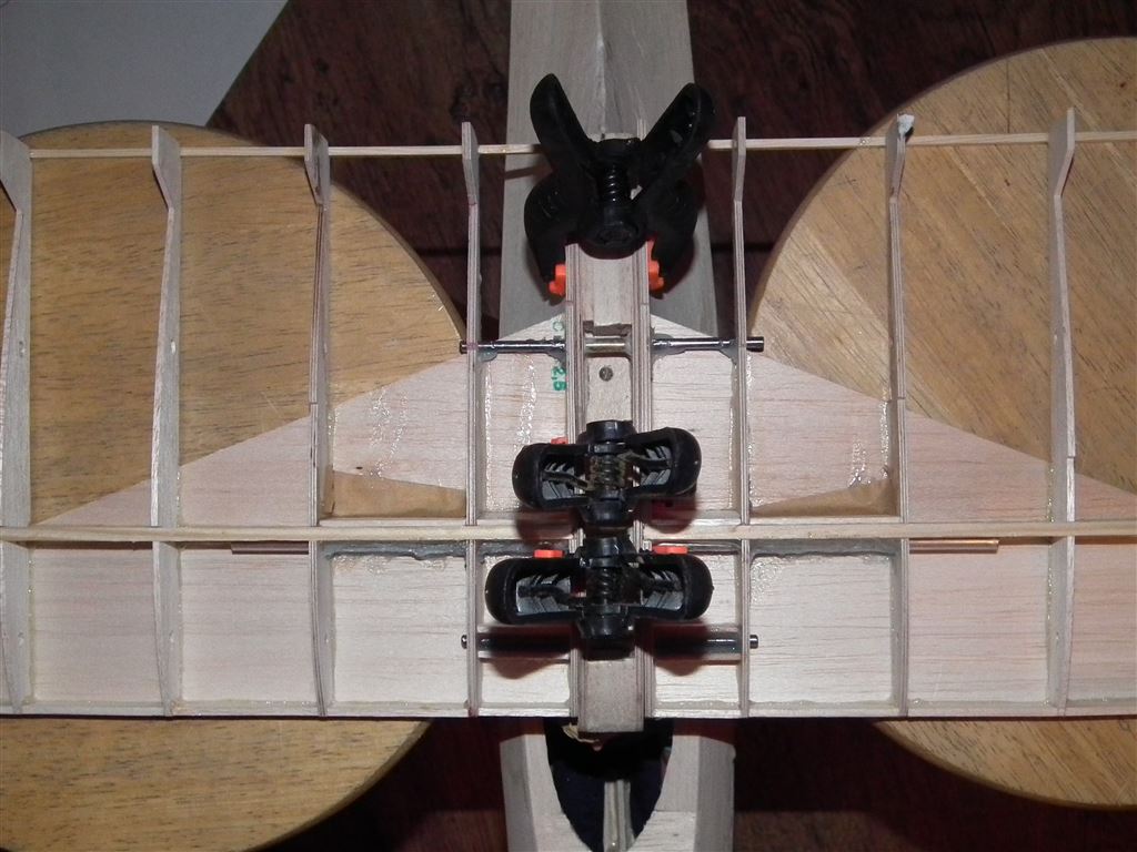

Mirku jeśli chodzi o płat to góra płata jest płaska a ugięcie jest od dołu , montując skrzydło ( do góry nogami ;) ) samo to wychodzi .
SZYBOWIEC.jpg [ 20.17 KiB | Przeglądany 12198 razy ]
DSCF3283_resized.JPG [ 67.35 KiB | Przeglądany 12198 razy ]
Kąt zaklinowania skrzydła wychodzi 3stopnie , mocowanie skrzydła trochę zmieniłem w stosunku do planu i jest na rurce 8mm.
DSCF3281_resized.JPG [ 118.85 KiB | Przeglądany 12198 razy ]
Post: 16 lut 2013, o 15:38
Posty: 798
Teraz wszystko jasne.Ot i sprytna konstrukcja.Rzeczywiście może 'to robić' za wznios.Mocowanie skrzydeł wykonuję podobnie w moim Piracie (nowatorski pomysł jak na tę konstrukcję) stąd te pytanie.Wykorzystałem ze starych zapasów kiedyś zdobyty pręt tytanowy fi 8 mm i fi 6 i dopasowałem do nich rurki alu. Kąt zaklinowania 2,5 stopnia z tym, że mam możliwość regulacji na stateczniku poziomym (- 0,5 stopnia).

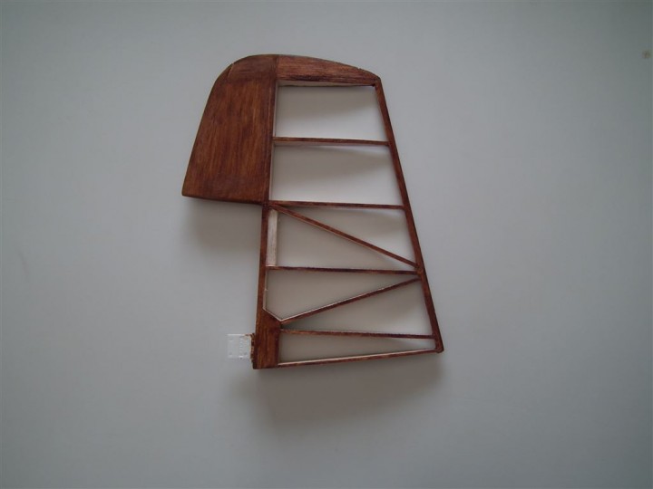

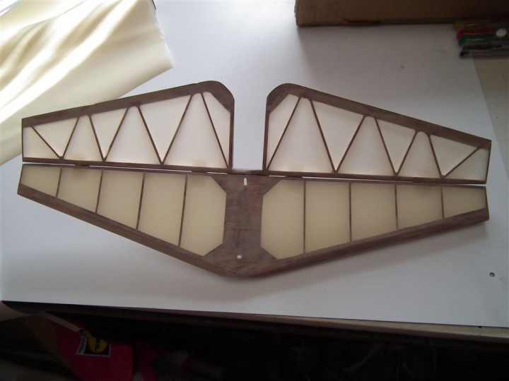

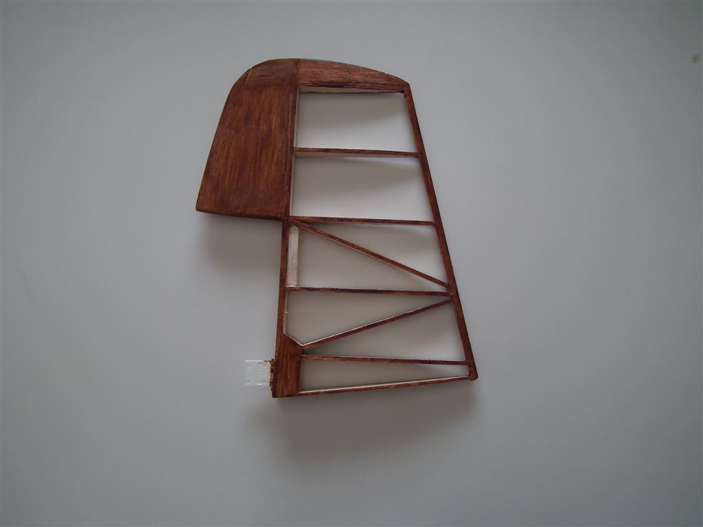

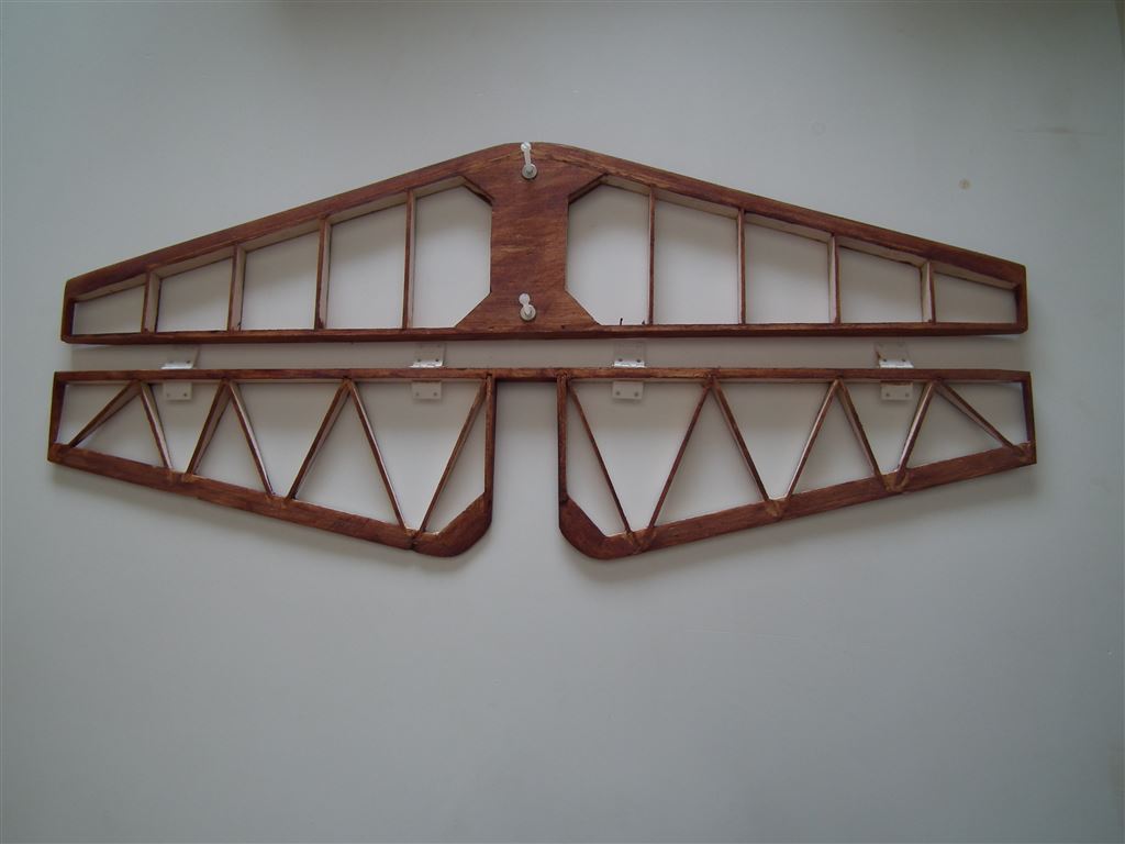

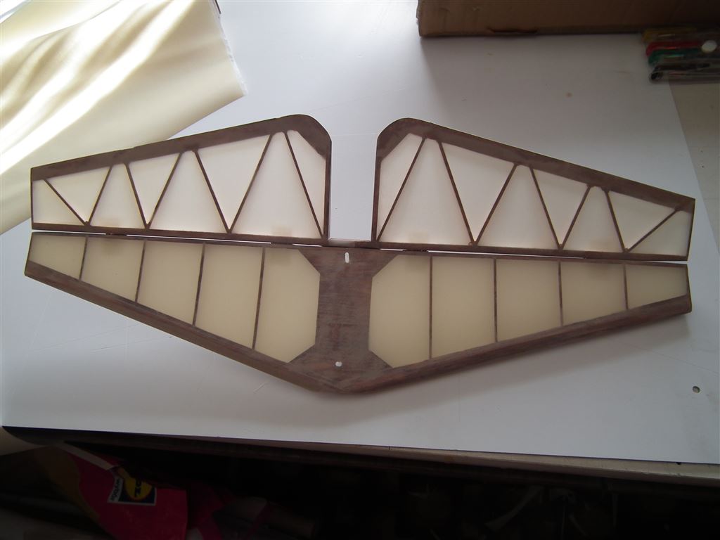

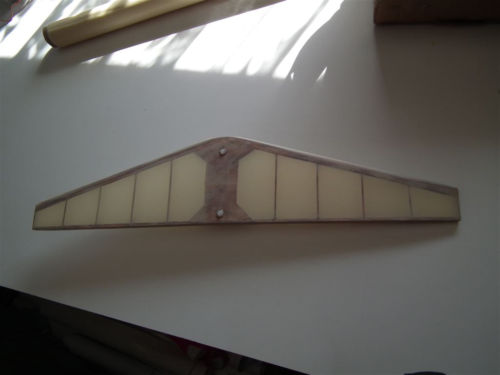

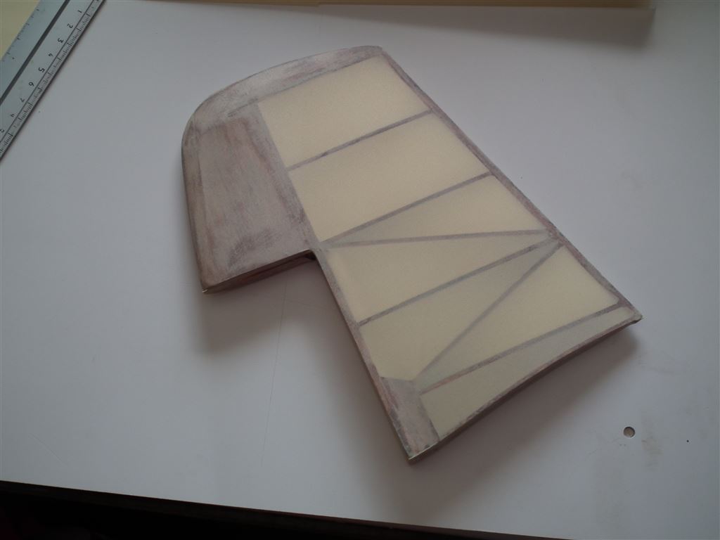

Trochę pozazdrościłem Tomkowi efektu jaki ma Cytrynka :) w ruch poszła lakierobejca i folia Oratex Antik . Niestety wyszedł jeden mały babol , za mocno naciągnąłem folie i dół steru kierunku się ugiął lekko .
DSCF3565_resized.JPG [ 42.21 KiB | Przeglądany 11962 razy ]
DSCF3566_resized.JPG [ 59.76 KiB | Przeglądany 11962 razy ]
DSCF3567_resized.JPG [ 82.15 KiB | Przeglądany 11962 razy ]
DSCF3569_resized.JPG [ 46.05 KiB | Przeglądany 11962 razy ]
DSCF3573_resized.JPG [ 44.44 KiB | Przeglądany 11962 razy ]
DSCF3576_resized.JPG [ 65.77 KiB | Przeglądany 11962 razy ]
