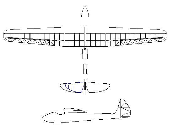

Po dość długiej przerwie ponownie zabieram się za rysowanie Sokoła ;) . Przeliczyłem cały model, zaszła konieczność powiększenia statecznika poziomego. W org wsp A wynosił ok 0.28, teraz po przeróbce ok 0.40. Na zrzucie bazowa bryła modelu i porównanie org poziomego z powiększonym.
Płaty są już narysowane, jeszcze parę żeberek w części trapezowej ;) . Rozpiętość modelu ok 230 cm.
Sokół bryła 1.jpg [ 48.3 KiB | Przeglądany 14627 razy ]
