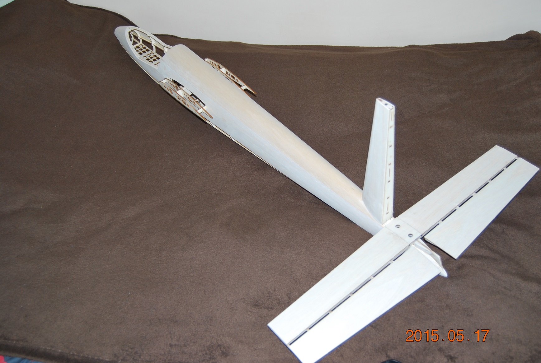

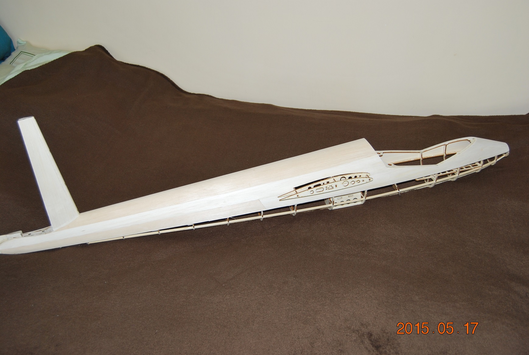

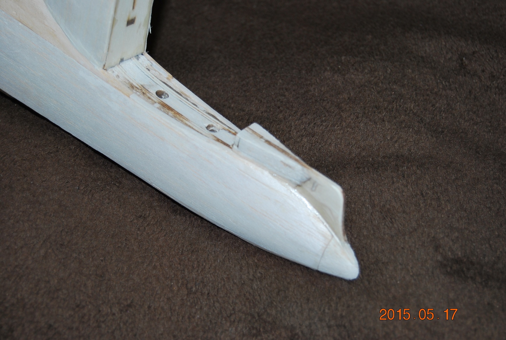

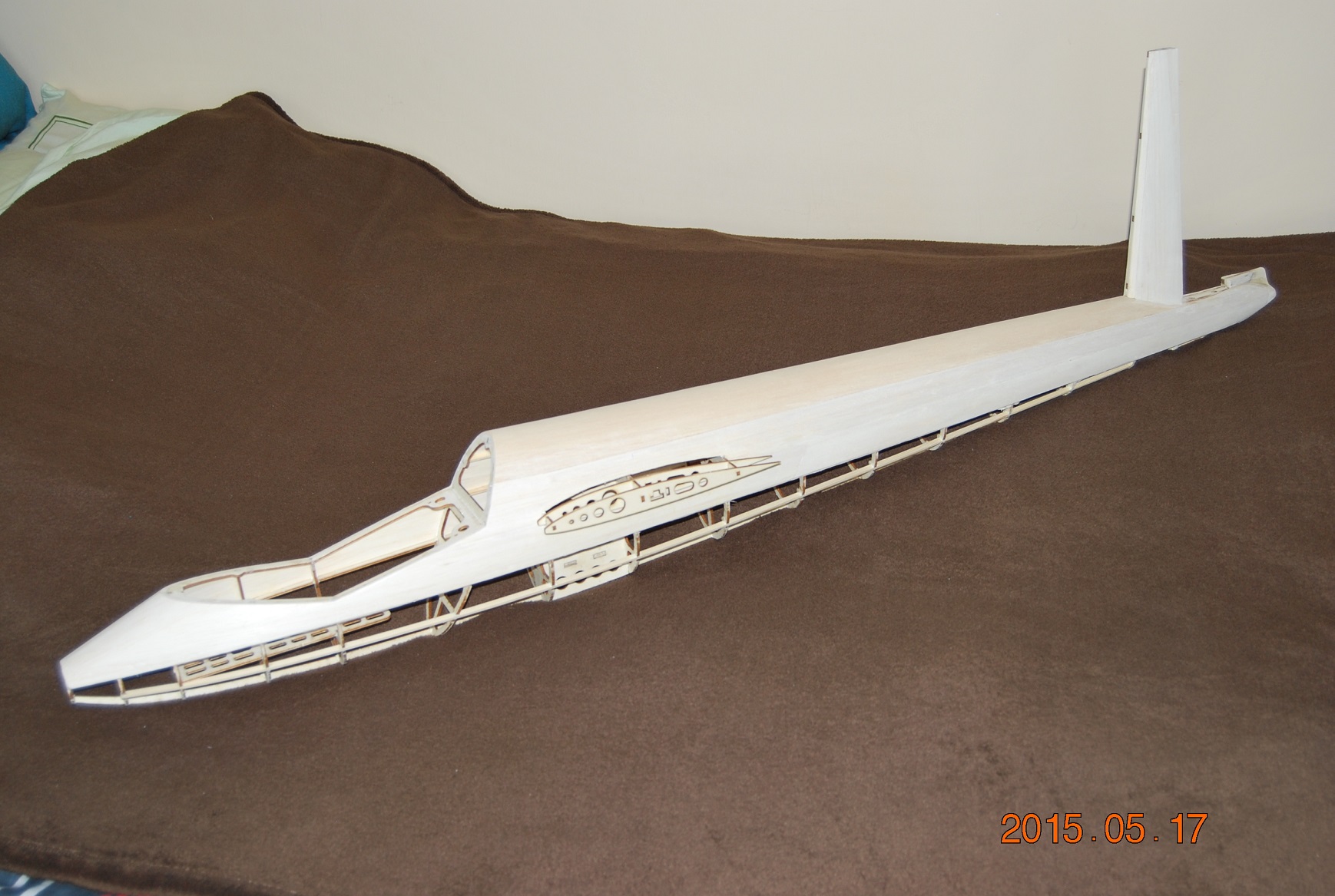

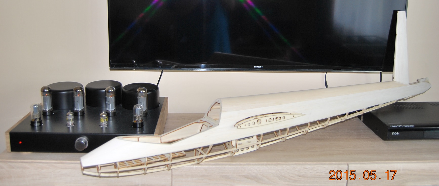

Okleiłem trochę kadłuba, dziś rano oderwałem kadłub od deski (foto potem) Oderwany kadłub w stanie jak na fotkach wazy 265g.

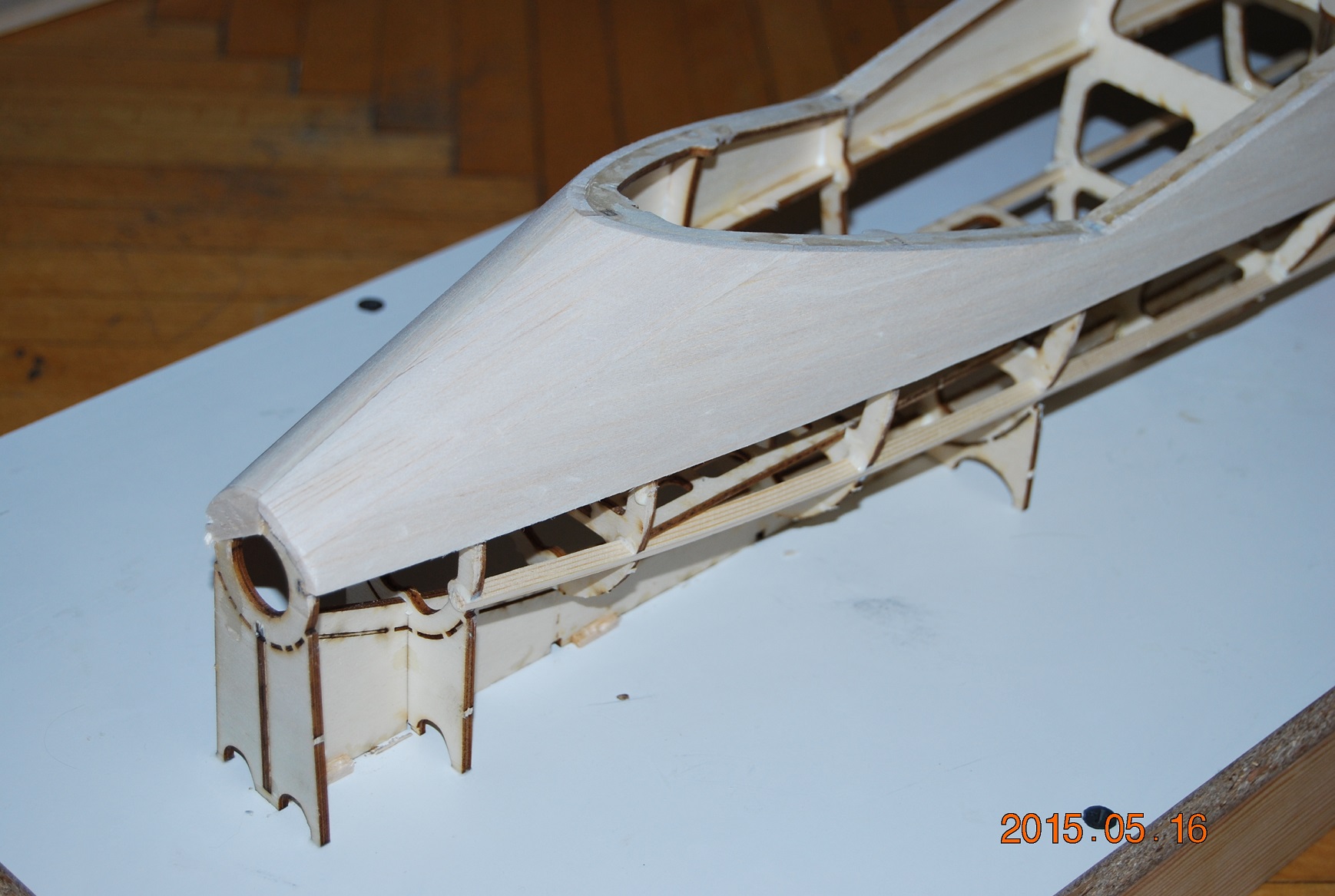

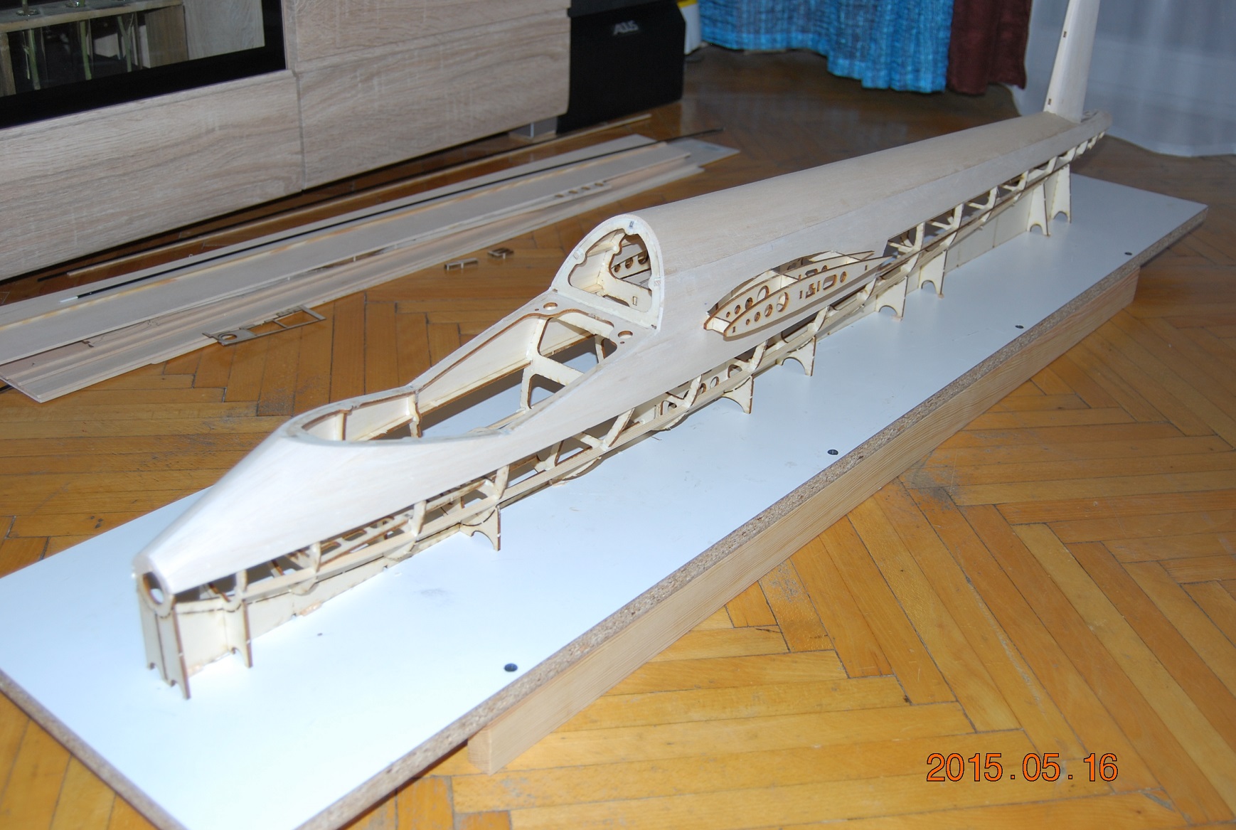

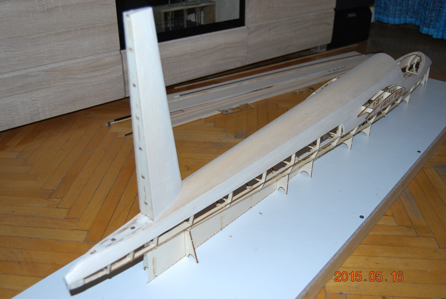

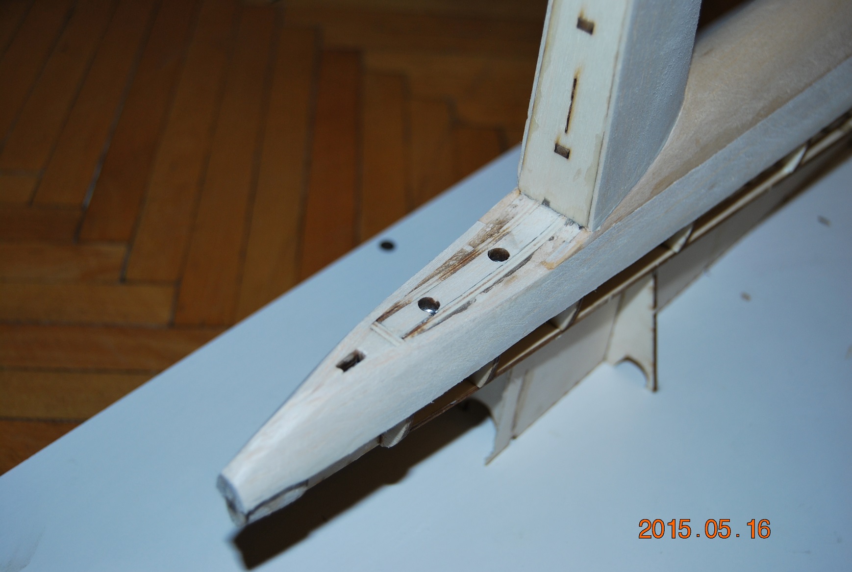

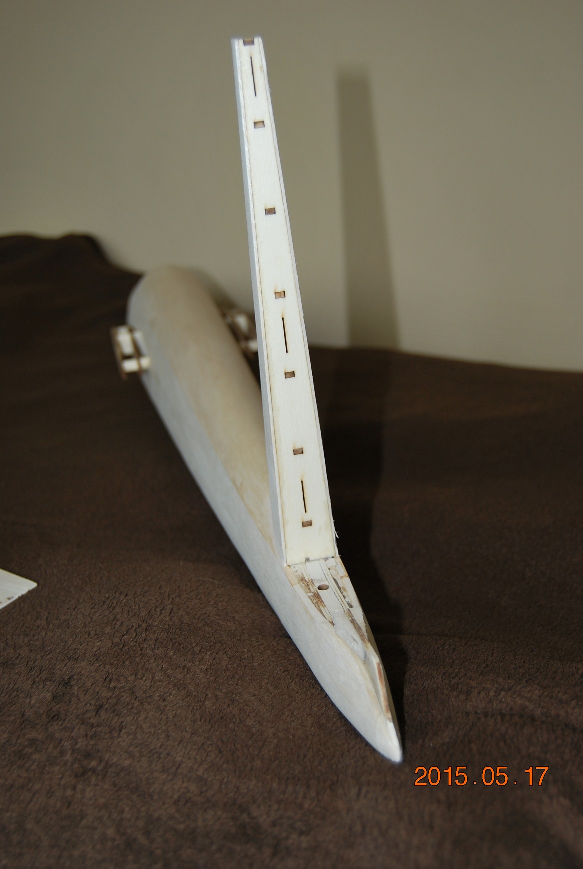

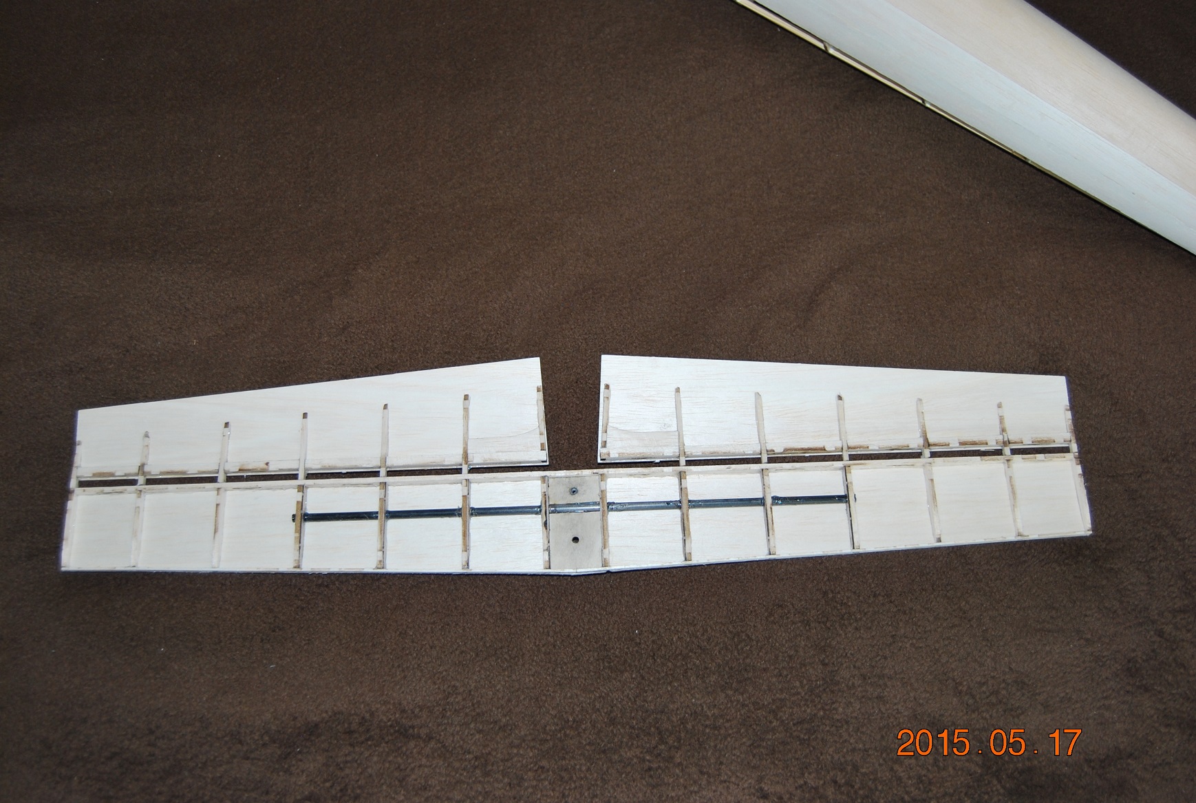

Zmagań ciąg dalszy. Waga kadłuba jak na zdjęciu bez poziomego 278g

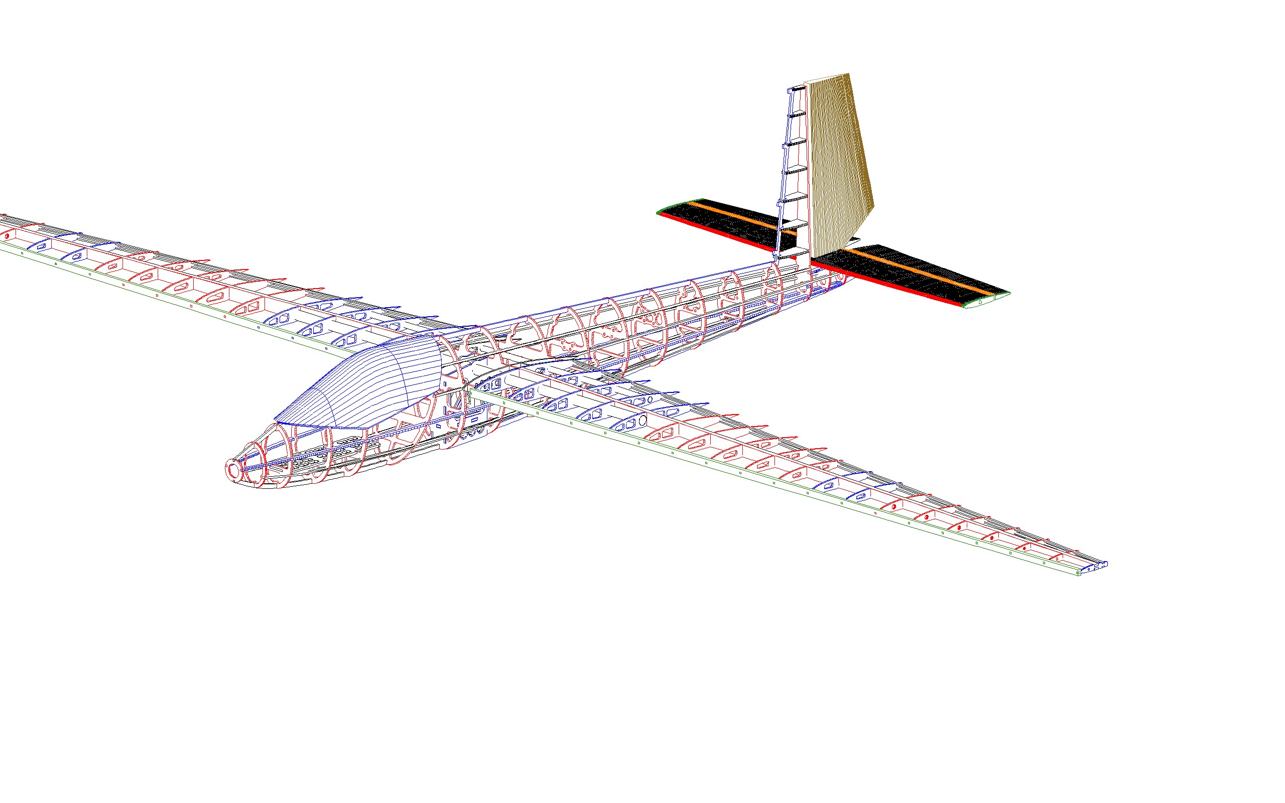

Post: 20 maja 2015, o 22:37
Posty: 3021

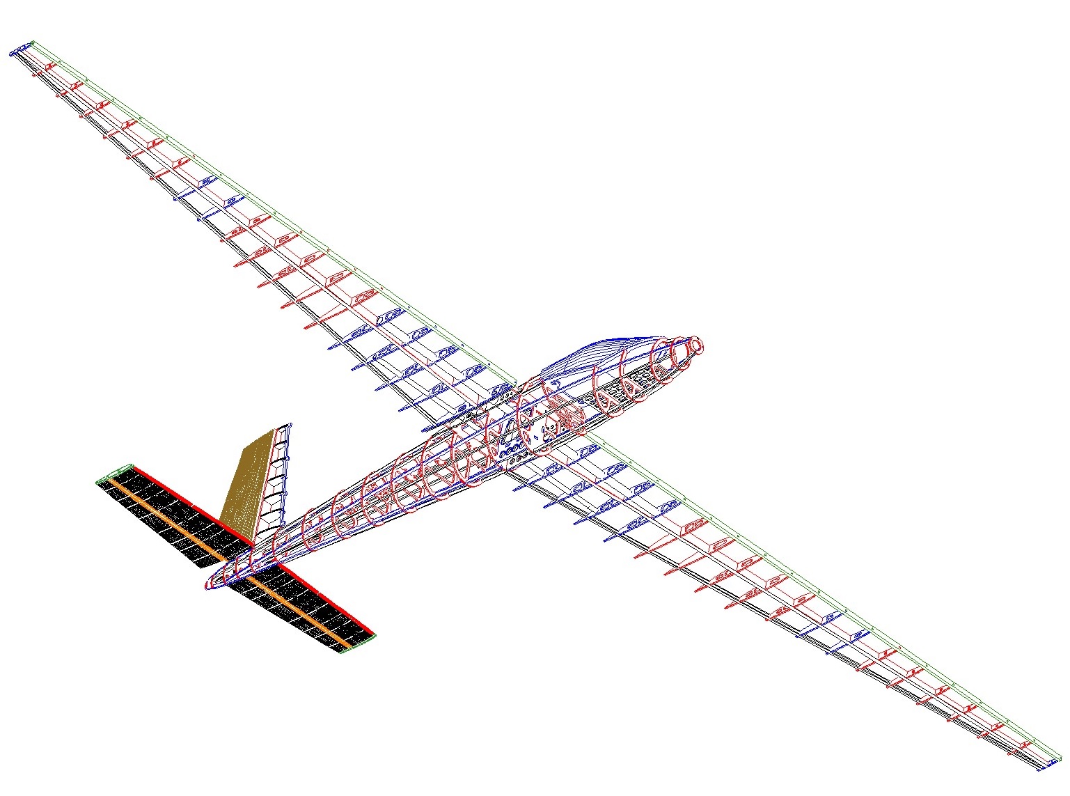

Skrzydła, drugie rysowanie bo pierwsze miało błędy w żeberkach.
113.JPG [ 275.45 KiB | Przeglądany 15431 razy ]
112.JPG [ 453.71 KiB | Przeglądany 15431 razy ]

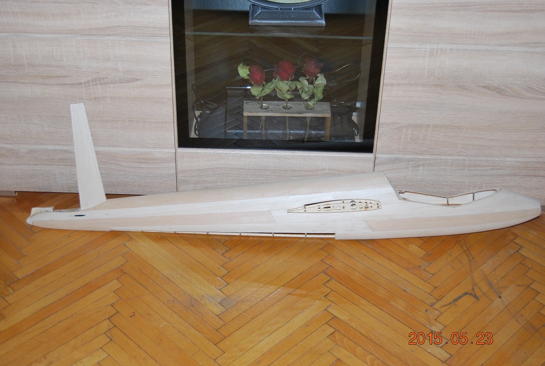

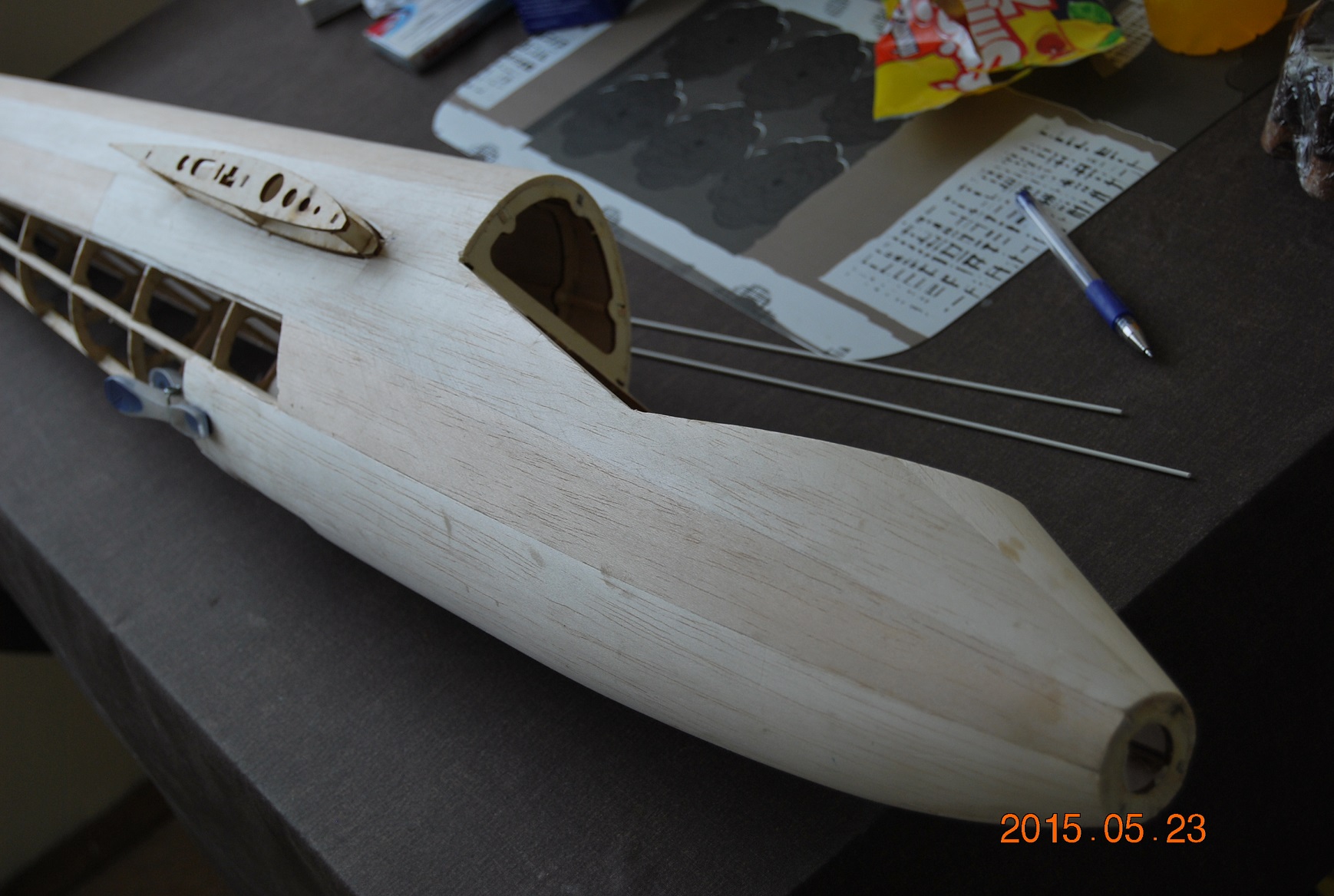

Oblepiłem balsą przód.
DSC_0109.JPG [ 427.6 KiB | Przeglądany 15385 razy ]

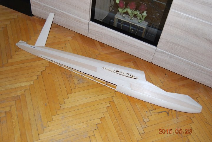

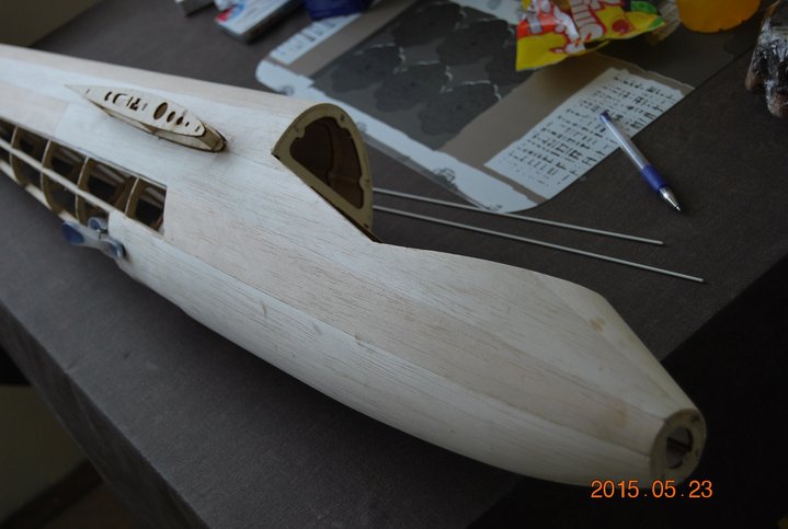

Post: 23 maja 2015, o 20:33
Posty: 3021

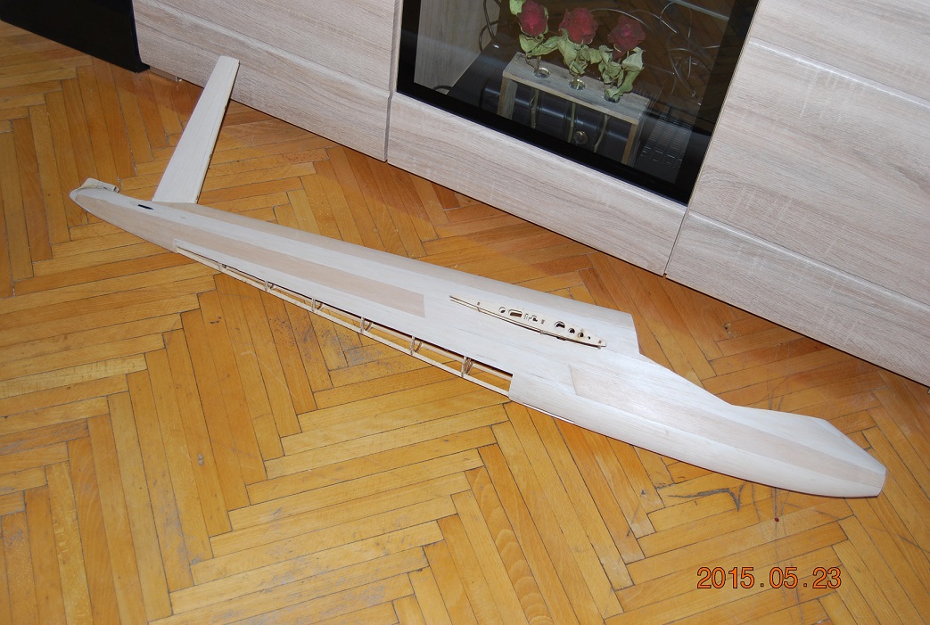

Kolejne foty.
DSC_0112.JPG [ 600.54 KiB | Przeglądany 15371 razy ]
DSC_0111.JPG [ 293.45 KiB | Przeglądany 15371 razy ]
DSC_0110.JPG [ 591.46 KiB | Przeglądany 15371 razy ]

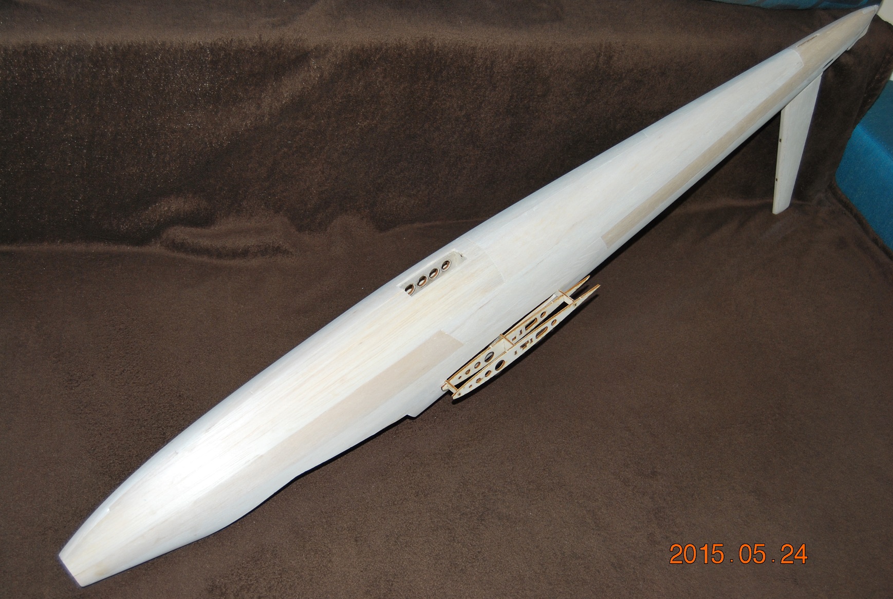

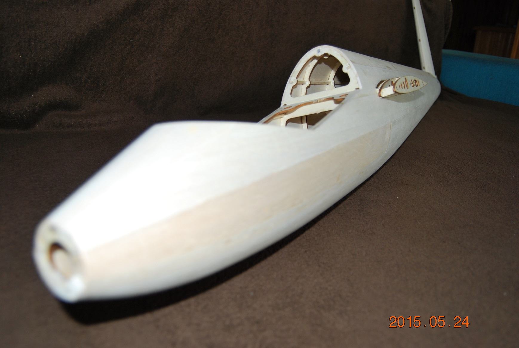

Post: 24 maja 2015, o 11:22
Posty: 3021

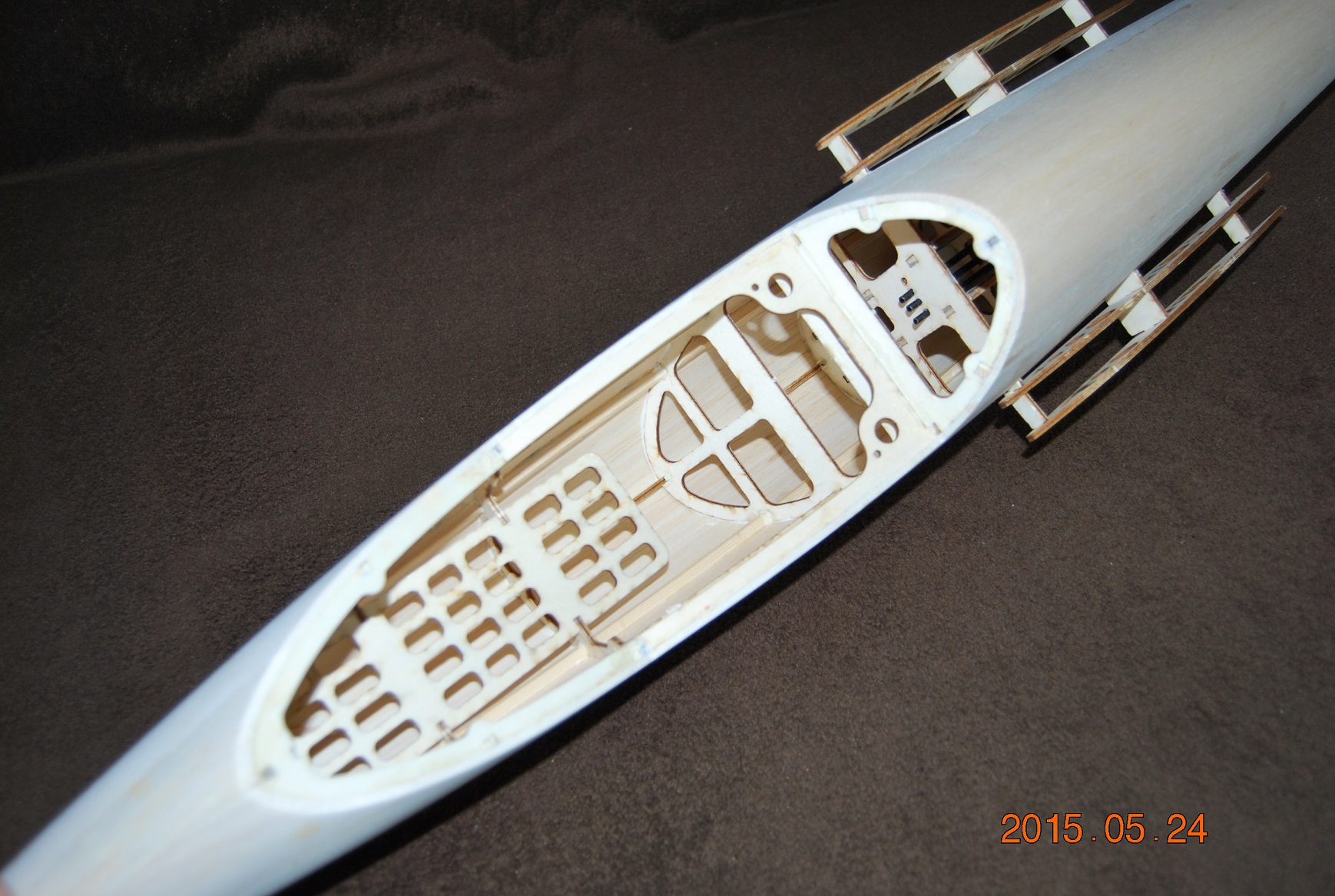

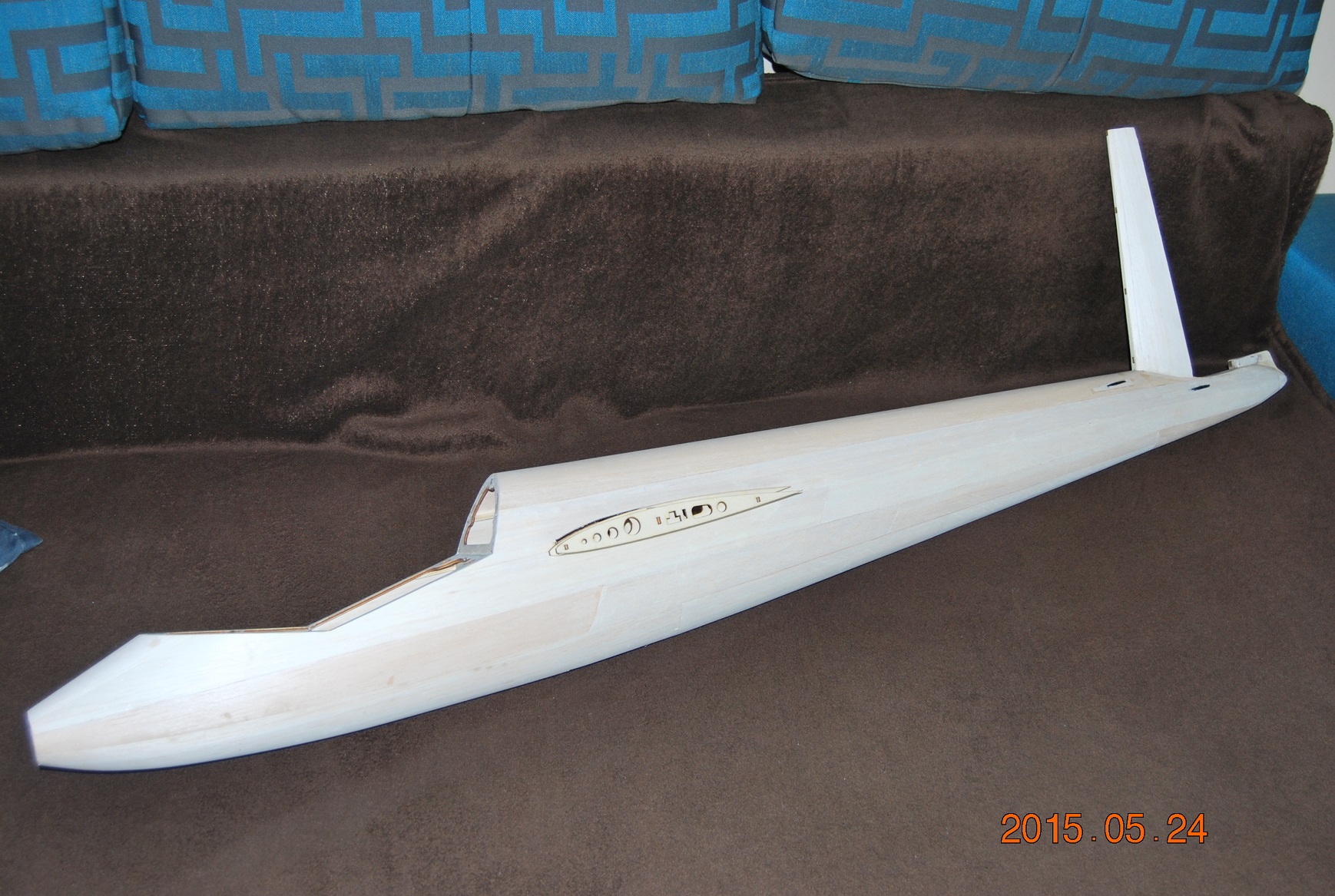

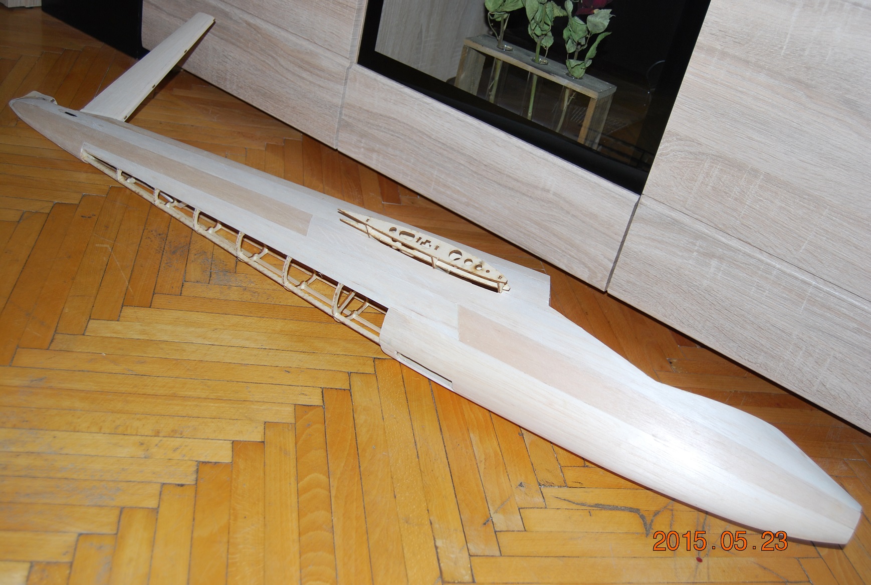

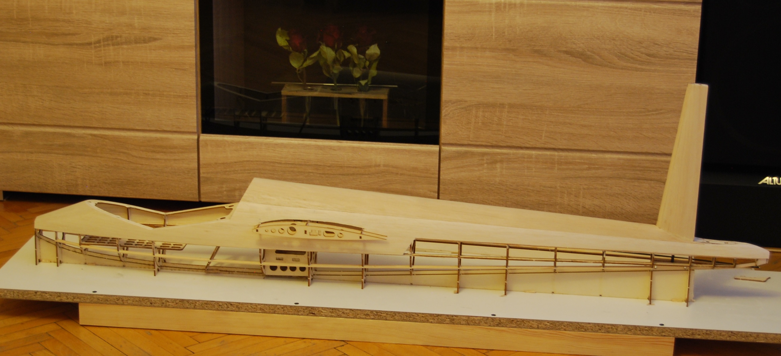

Zamknąłem kadłub balsą. Niecałe 350g. Dużo pewnie odleci przy szlifowaniu a tego będzie sporo.

Post: 24 maja 2015, o 12:04
Posty: 791
Żadnych komentarzy. :o Chyba wszystkich przytkało. ;) Totalna perfekcja. Jak każdy Twój model. Jakim klejem kleisz poszycie? Ja robię to zwykłym Rakolem do miękkiego drewna. Przy szlifowaniu złączy różnie się zachowuje .U Ciebie wychodzi tak gładko. :lol:
Post: 24 maja 2015, o 12:12
Posty: 3021
Trochę szczelin jest ale ciężko jest zrobić bez szczelin łączenie powyginanej we wszystkie strony balsy. Do podłużnic kleję na średni CA. Do wręg na Distal w małych ilościach. Nie ma żadnego problemu ze szlifowaniem spoin. Pokryłem kadłub balsą 3mm ale będzie zeszlifowana do 2-2,5mm. Zgrubnie szlifuję papierem 40-tką, potem 80 aż do 360. Jest z czego zebrać więc faktycznie, niektórych połączeń balsowych klepek w ogóle nie widać. Gdzieś czytałem że CA po jakimś czasie pęka. Nie zaobserwowałem tego w żadnym swoim modelu. W przyszłym tygodniu dorobię żebra centropłata, poszpachluję szczelinki, wyszlifuję całość, zrobię wręgę silnikową i przygotuje kadłub do laminowania.
