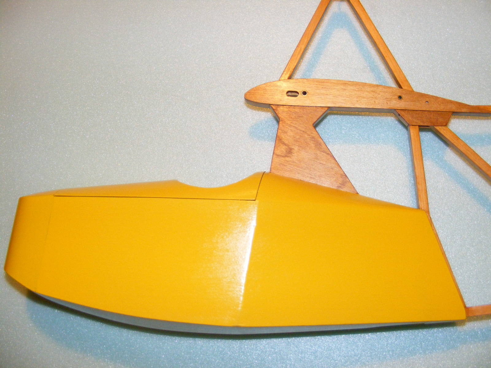

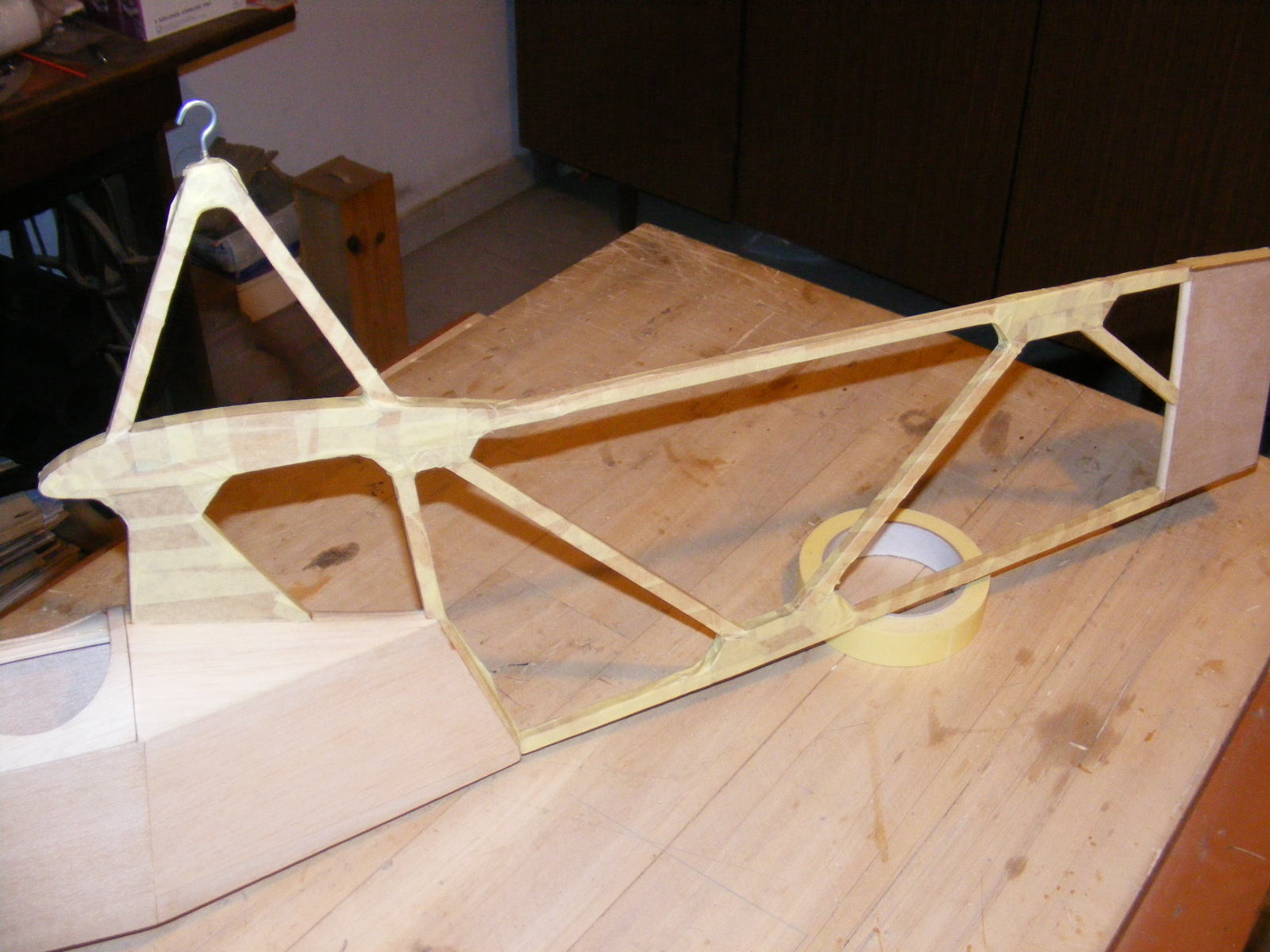

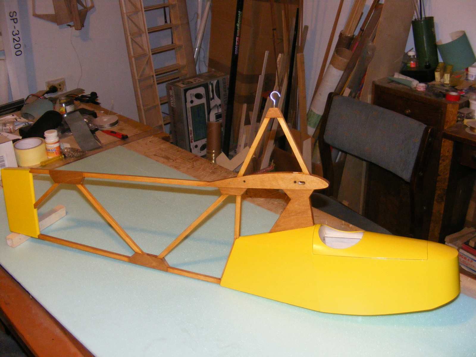

Kadłub Cytrynki pomalowany . Było trochę zabawy z maskowaniem , musiałem okleić całą kratownicę taśmą .
DSCF7905.JPG [ 621.9 KiB | Przeglądany 10129 razy ]
Elementy drewniane wyszły nieźle , malowanie tak jak zawsze ( czyli - ujdzie w tłoku ) :lol:
W rzeczywistości kolor jest jaśniejszy , powiedziałbym bardziej cytrynowy :lol:
Oczywiście jak zawsze na zdjęciach wygląda znacznie lepiej niż w naturze .

Czym wybarwiłeś elementy drewniane? Jakaś bejca + lakier czy coś innego.
Wygląda super.
Post: 20 lut 2013, o 22:34
Malowałem bezpośrednio na surowe drewno lakierobejcą.

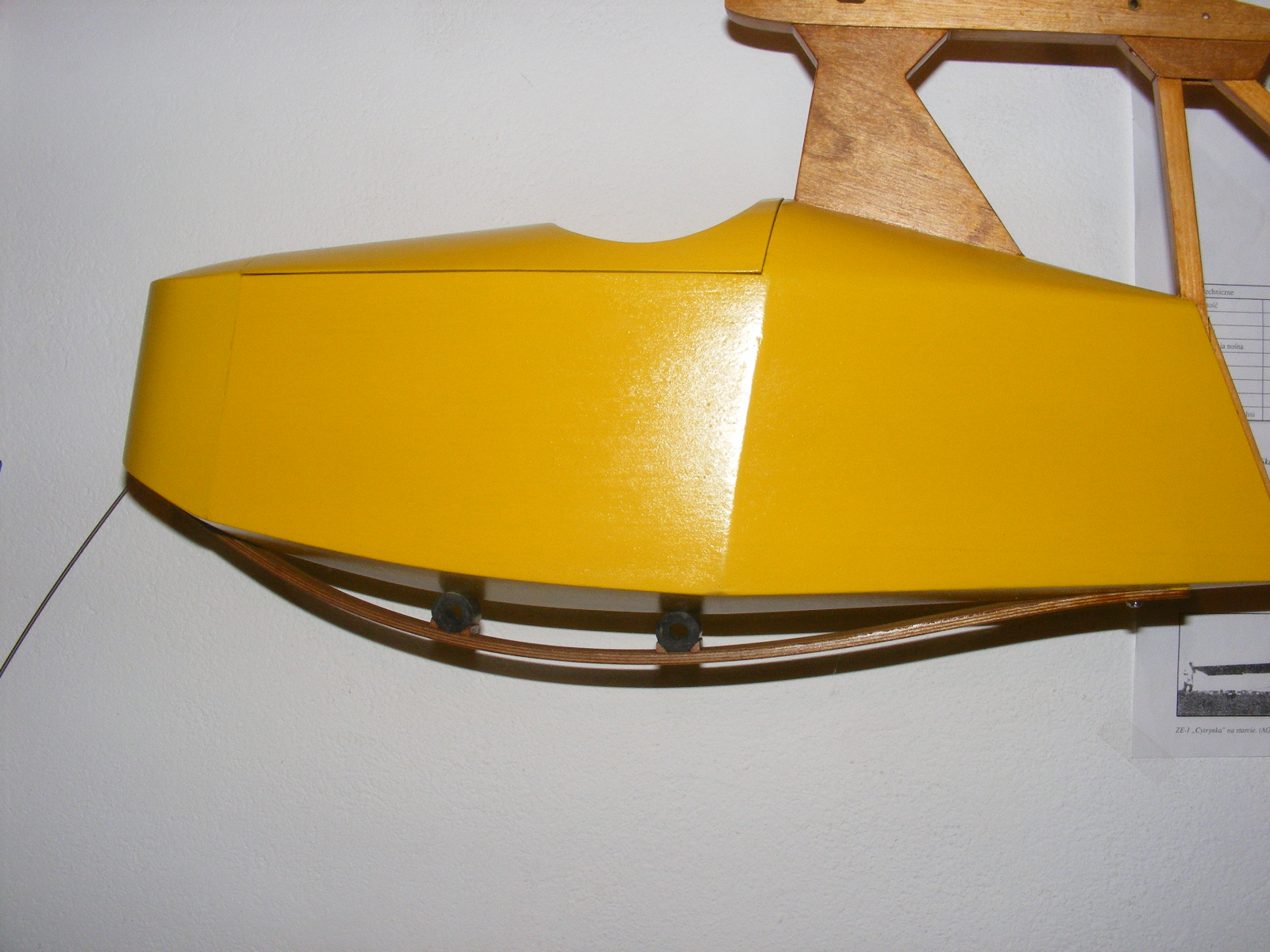

Tomek, możesz powiedzieć w jaki sposób będzie zamontowany statecznik poziomy, czy może na stałe będzie przyklejony.
Post: 25 lut 2013, o 21:37

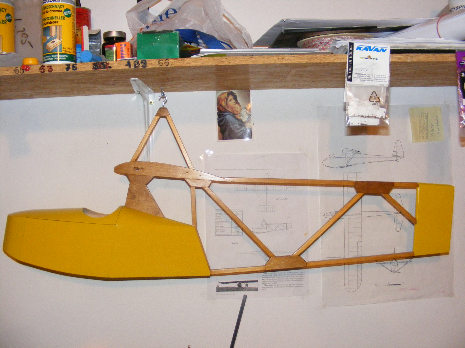

Statecznik poziomy będzie przyklejony na stałe , dodatkowo był podparty zastrzałami więc robić to rozbieralne w tak małym modelu nie ma sensu. Półtora metrowe modele mieszczę w samochodzie , zresztą to nie model do latania na co dzień , raczej od święta ;)
Poza tym , założenie było takie , że modele mają być uproszczone :lol:

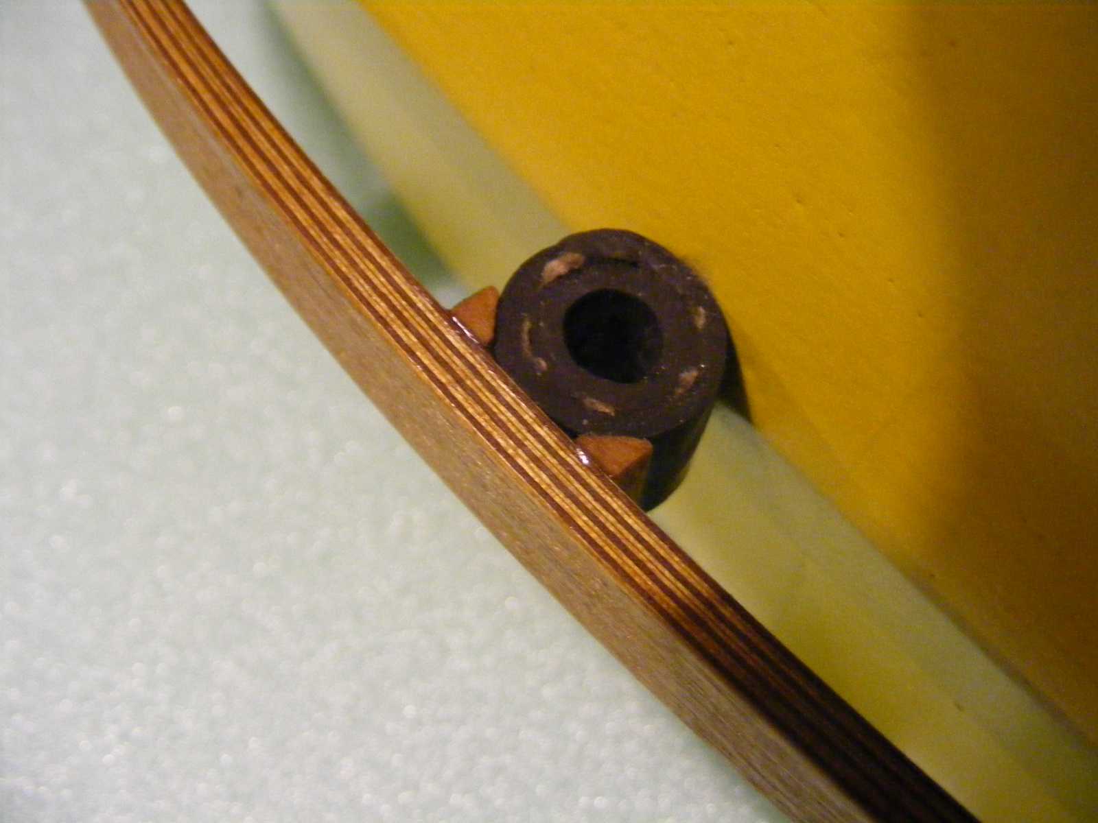

Cytrynka zyskała płozę . Kształt raczej niezgodny z oryginałem , ale wygląd trochę " w duchu epoki " ;)

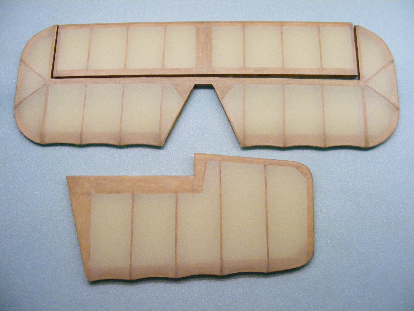

Trzecie podejście do oklejenia Cytrynki , no cóż - głupiego robota lubi ! - jak mawiała Babcia :roll:

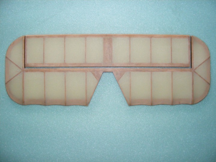

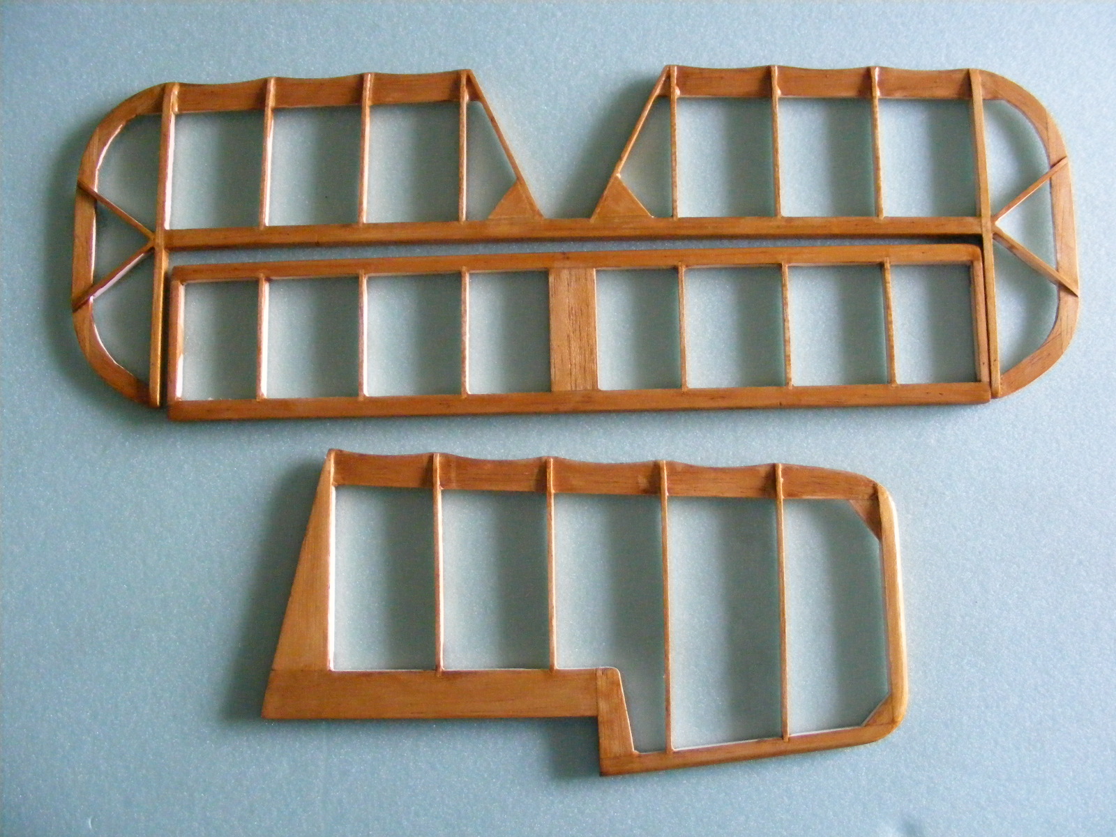

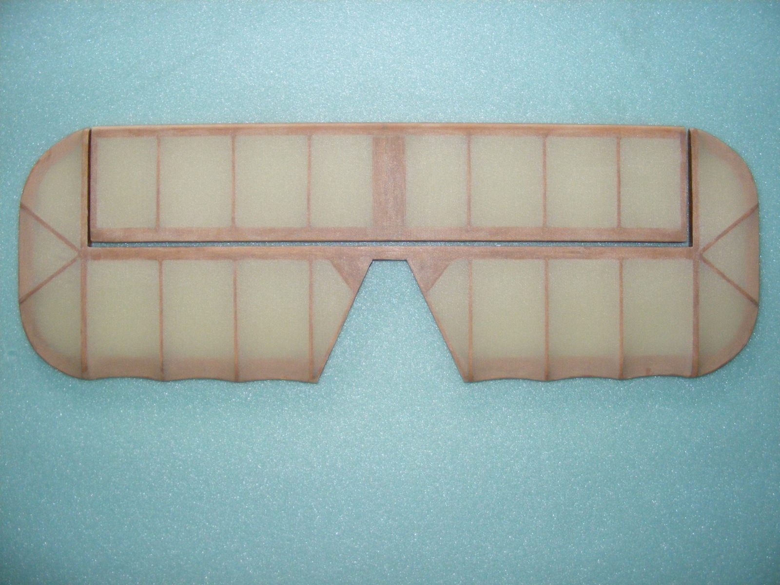

Usterzenie pomalowałem , choć producenci zalecają klejenie folii na surową balsę . Nałożyłem standardowo trzy warstwy lakierobejcy .
DSCF7940.JPG [ 554.72 KiB | Przeglądany 9911 razy ]
Jako pokrycia użyłem folię Oratex Antiqe . Szerzone tu i ówdzie plotki jakoby mogła ona pokrzywić przy naprężaniu dość delikatne usterzenie okazały się mocno przesadzone :lol: :lol: Malowanie lakierobejcą okazało się moim zdaniem " strzałem w dziesiątkę " , usterzenie bardziej " pasuje " teraz do drewnianych elementów kadłuba . :)
DSCF7941.JPG [ 609.2 KiB | Przeglądany 9911 razy ]
DSCF7942.JPG [ 678.08 KiB | Przeglądany 9911 razy ]
Post: 12 maja 2013, o 21:49
Posty: 3831
Wyszło super :) ....pobejcowanie konstrukcji nadało autentyczności, podoba mi się :)
Pytanie jeszcze....jak folia przyklejała sie do lakierobejcy?
Post: 13 maja 2013, o 14:19
Co do przyklejania , to nie widzę specjalnie różnicy , trzyma się nawet na dość wąskich , skrajnych elementach statecznika . W razie konieczności daje się też odkleić nie odrywając " mechów " jak to bywa przy surowej balsie .

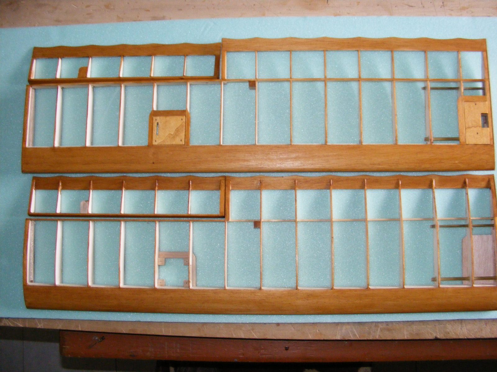

Płaty przygotowane do pokrycia folią , jeszcze tylko przeciągnąć kable do serw i można kleić pokrycie.
