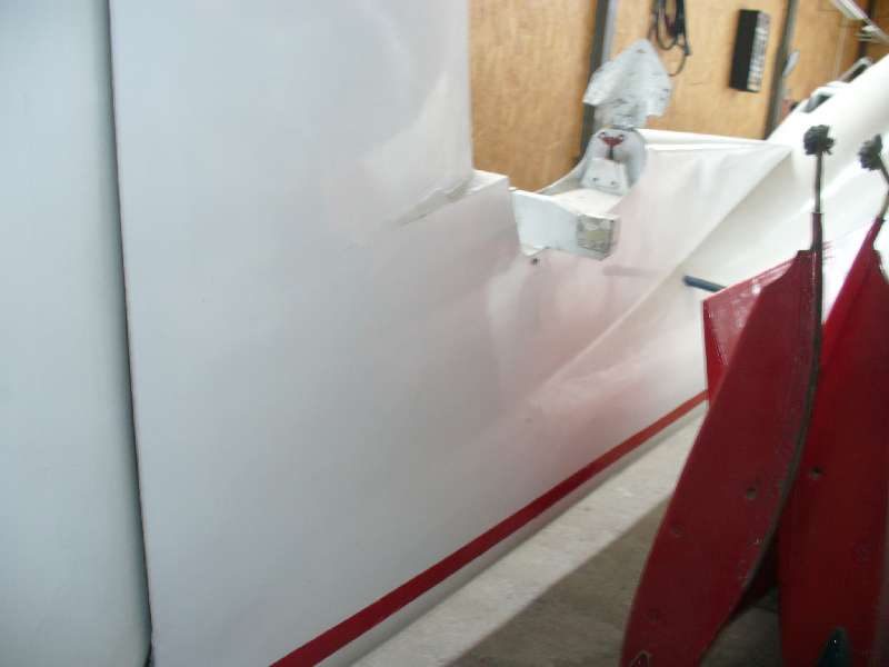

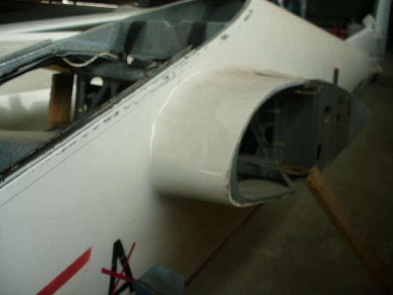

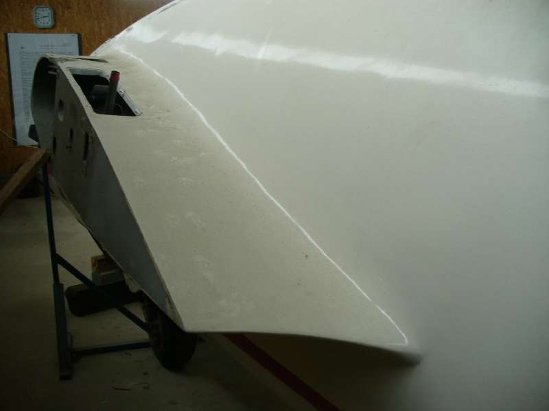

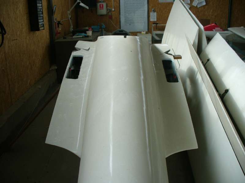

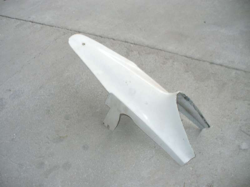

Pierwsza partia zdjęć szczegółów konstrukcji Bociana E SP-2755. W kolejnych postach, dalsze zdjęcia.
P1050607.jpg [ 47.37 KiB | Przeglądany 18040 razy ]
P1050608.jpg [ 43.45 KiB | Przeglądany 18040 razy ]
P1050609.jpg [ 55.62 KiB | Przeglądany 18040 razy ]
Post: 31 mar 2012, o 13:53
No i super, widzę że część planów w sieci a co za tym idzie i modeli ma błędy w przejściu centropłata w kadłub.

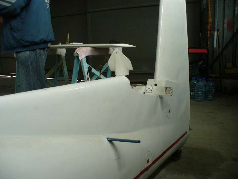

Post: 31 mar 2012, o 14:06
Posty: 3876

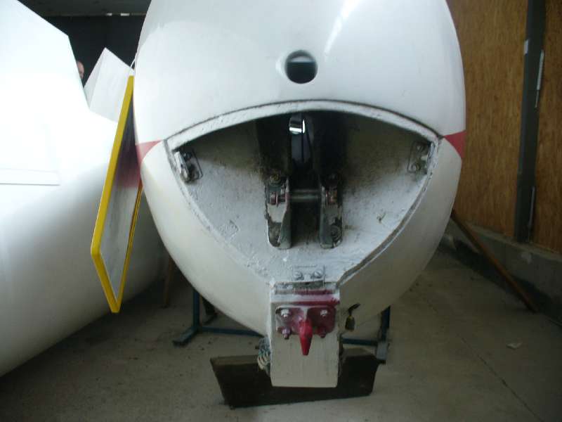

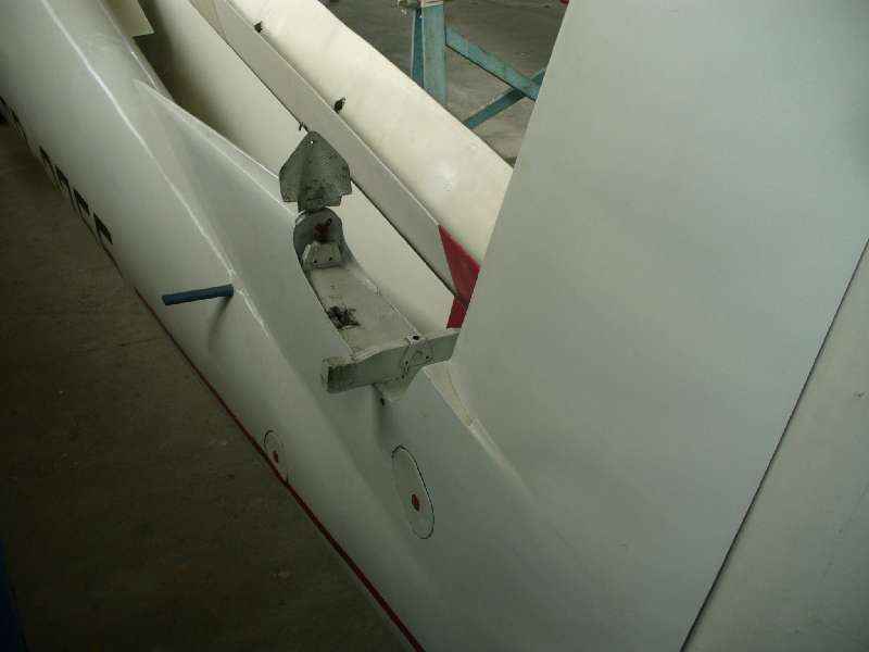

Ciąg dalszy. Część ogonowa kadłuba i miejsce mocowania poziomego.
P1050610.jpg [ 50.96 KiB | Przeglądany 18036 razy ]
P1050619.jpg [ 51.15 KiB | Przeglądany 18036 razy ]
P1050617.jpg [ 48.29 KiB | Przeglądany 18036 razy ]
P1050611.jpg [ 46.92 KiB | Przeglądany 18036 razy ]
Post: 31 mar 2012, o 14:15
Dzięki, na fotkach ująłeś dokładnie to o co mi chodziło.

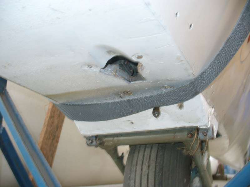

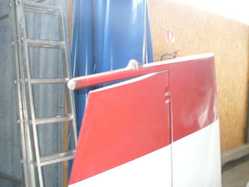

Post: 31 mar 2012, o 15:59
Posty: 3876

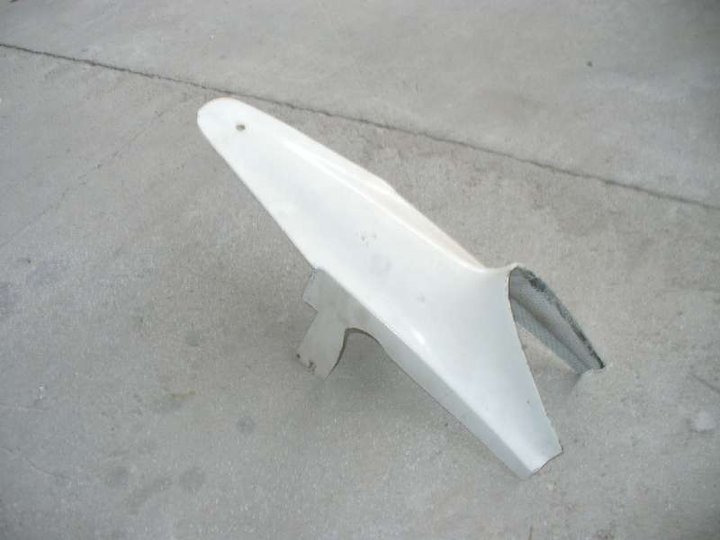

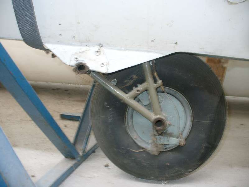

Podwozie i zakończenie statecznika pionowego, w wielu modelach źle odwzorowane. Zaczepy do holu za samolotem i za wyciągarką zdemontowane, ale widać w którym miejscu się znajdują.
P1050612.jpg [ 53.9 KiB | Przeglądany 18014 razy ]
P1050613.jpg [ 56.06 KiB | Przeglądany 18014 razy ]
P1050614.jpg [ 56.91 KiB | Przeglądany 18014 razy ]
P1050618.jpg [ 57.16 KiB | Przeglądany 18014 razy ]

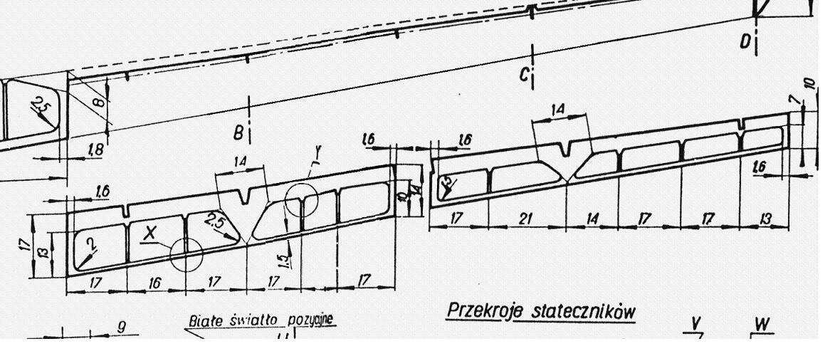

Post: 1 kwie 2012, o 12:37
Plany do których link dostałem MisiekK jasno pokazały podział lotki na 2 części i tak się zrobi w modelu.
