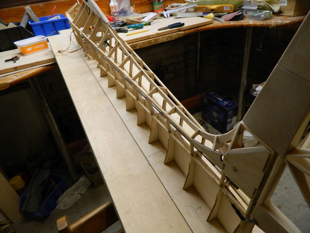

Ostatnie parę tygodni upłynęło mi na szeroko rozumianym modelarskim lenistwie, no może nie do końca. Skupiłem się na dopracowaniu formatek Sroki. Dwa zestawy wycięte i są już u kolegów z forum. No ok, wracamy do Sroki, mojej.

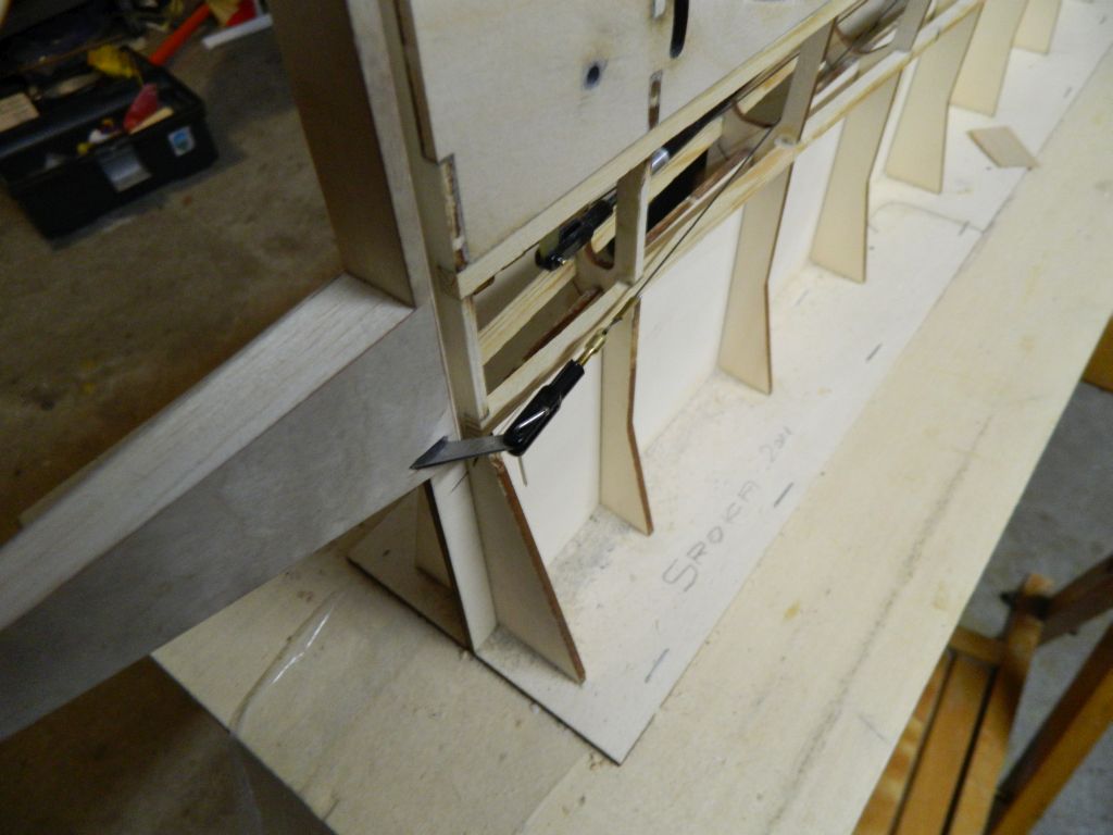

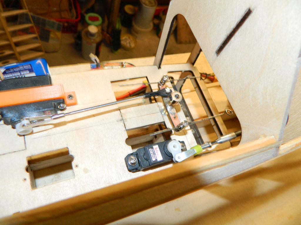

Podłączyłem ster kierunku do serwa. Linki, na nich zakute od strony serwa oczka, od strony sk regulacje ze snapami. W pierwszej wersji linki szły równolegle, słabo było z ich wyjściem z kadłuba. W drugiej wersji zostały skrzyżowane i to mi pasuje. Nie wiem czy zgodnie ze sztuką, ale tak zostawię - podobno linek się nie krzyżuje. Można wyznaczać otwór na ich wyjście brać się dalej do roboty. Ster działa płynnie, nie koliduje ze statecznikiem poziomym, wychylenia ustawione na 50 % EPA lewo/prawo.
CDN

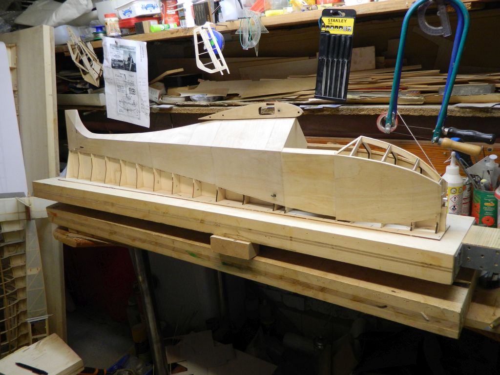

Dzisiaj odkurzyłem Srokę, dosłownie i w przenośni ;) . Właściwie cały dzień dokonywałem rewizji tego co zrobione, co miałem na myśli w niektórych miejscach i co należy zrobić teraz.
Oszlifowałem podłużnice kadłuba, wyrównałem do wręg, zamocowałem serwa i podłączyłem stery. Sprawdziłem czy napędy działają dobrze, wyznaczyłem wyjście linek od sk z kadłuba. Sprawdziłem czy mam sklejkę na pokrycie kadłuba. Jutro mam nadzieję , zacznę pokrywać kadłub. Zbieram kasę na sklejkę lotniczą 0,6 mm AB-AB z ModelMaking, sprzedają w dużych arkuszach. Dlaczego taka? Otóż jest to sklejka najwyższej jakości i super się wygina. Ma być na kesony. Tak mi podpowiedział kolega od "dużej Sroki" :D .

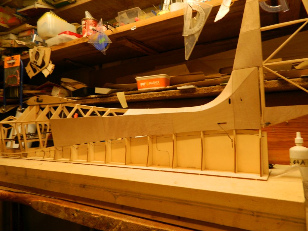

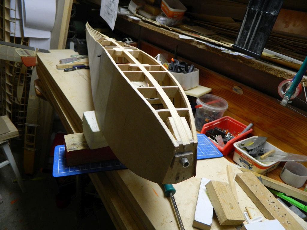

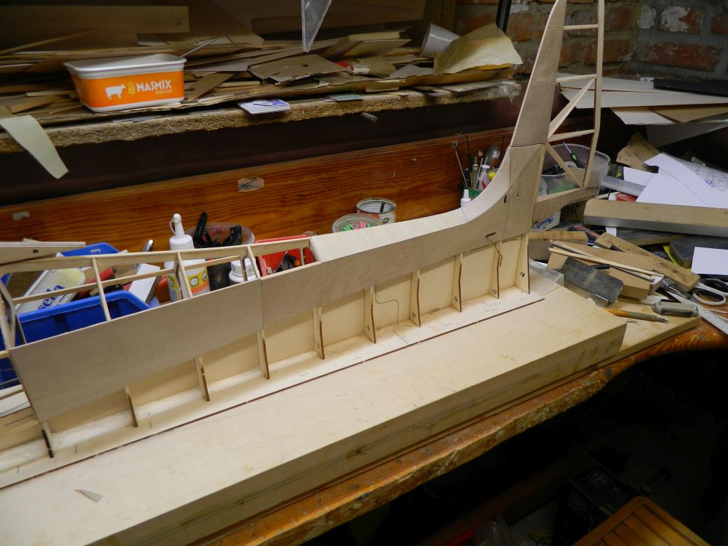

Początek oklejania kadłuba. Zaczynam od ogona, moim zdaniem najtrudniejsza faza oklejania. Z brystolu zrobiłem szablony brytów pokrycia, przeniosłem na sklejkę, nożyczkami powycinałem, klej i zrobione. Jak oklejałem? Powiedzmy , hybrydowo. Klej to Soudal 66 lub 64, szpilki, ściski a w przypadku kleju 64 A, żelazko na koniec. Każdy ma swoje metody. Mam za sobą 50% najtrudniejszej pracy przy kadłubie. Jakoś to wygląda, dla mnie do przyjęcia ;) . Zostało dopieścić otworki i połączenia. Ciężko się klei takie elementy, trzeba dobrze się przygotować a przede wszystkim dobrze docinać bryty sklejki. Wszystkie kawałki klejone na "fazę".
CDN

Oklejania ciąg dalszy. Zrobiłem obie strony ogonka i jadę do przodu. Mam trzy rodzaje sklejki 0,6 mm, tzn, od trzech producentów, a co za tym idzie o trzech odcieniach. Bryty wycinam naprzemiennie, z różnych arkuszy. Na starych zdjęciach widać , że na Srokach też są różnice w odcieniach. Zobaczymy jak to będzie wyglądało finalnie, mam nadzieję że dobrze.

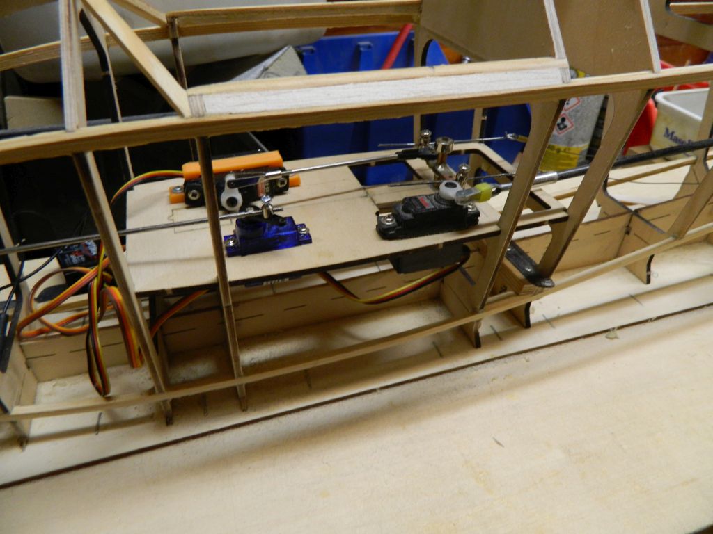

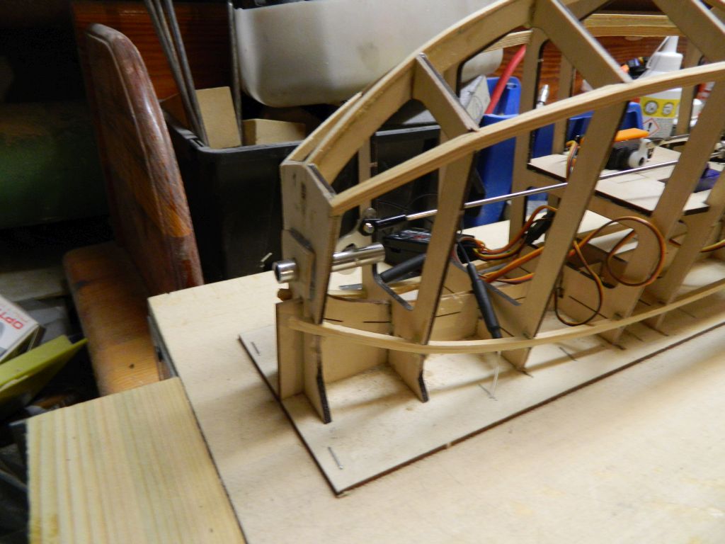

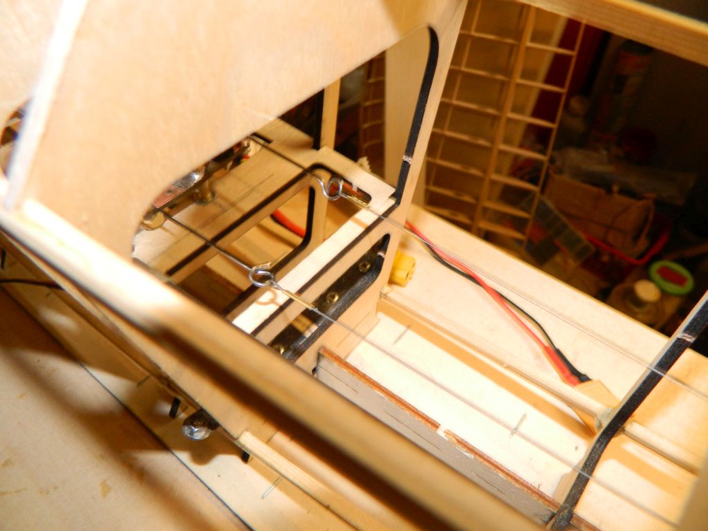

Zbliżam się do pokrywania przedniej części kadłuba, dlatego plan na dzisiaj to wyposażenie w kabinie. Po zamknięciu tej części byłby problem z wsadzeniem wszystkiego. Wkleiłem zaczep do holu, zamocowałem serwa. Sprawdziłem działanie.
CDN

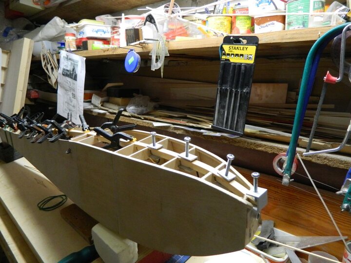

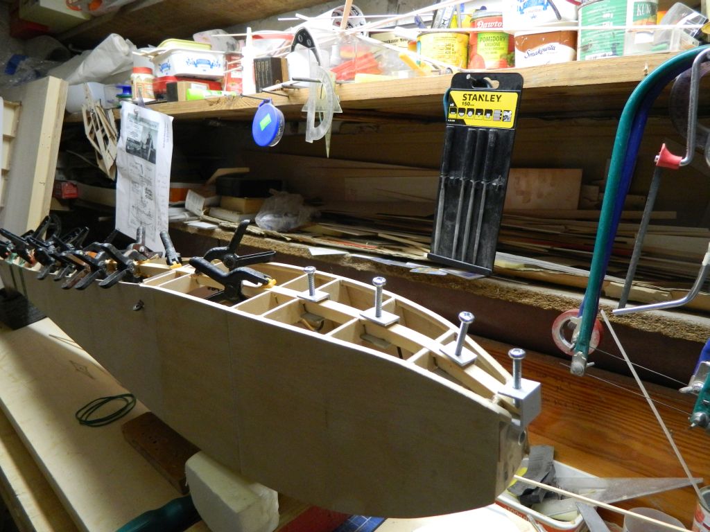

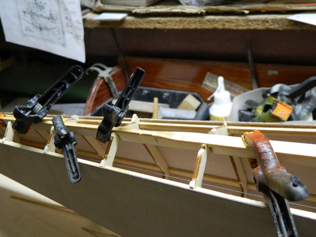

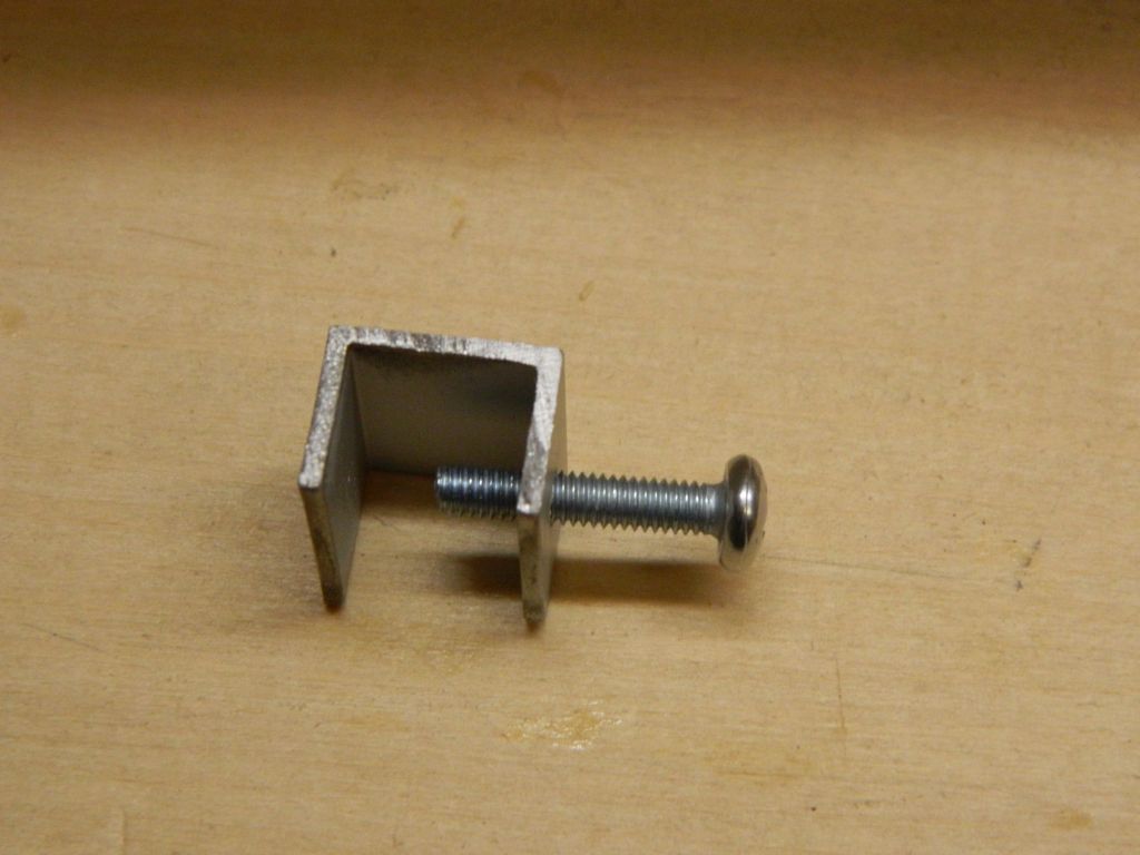

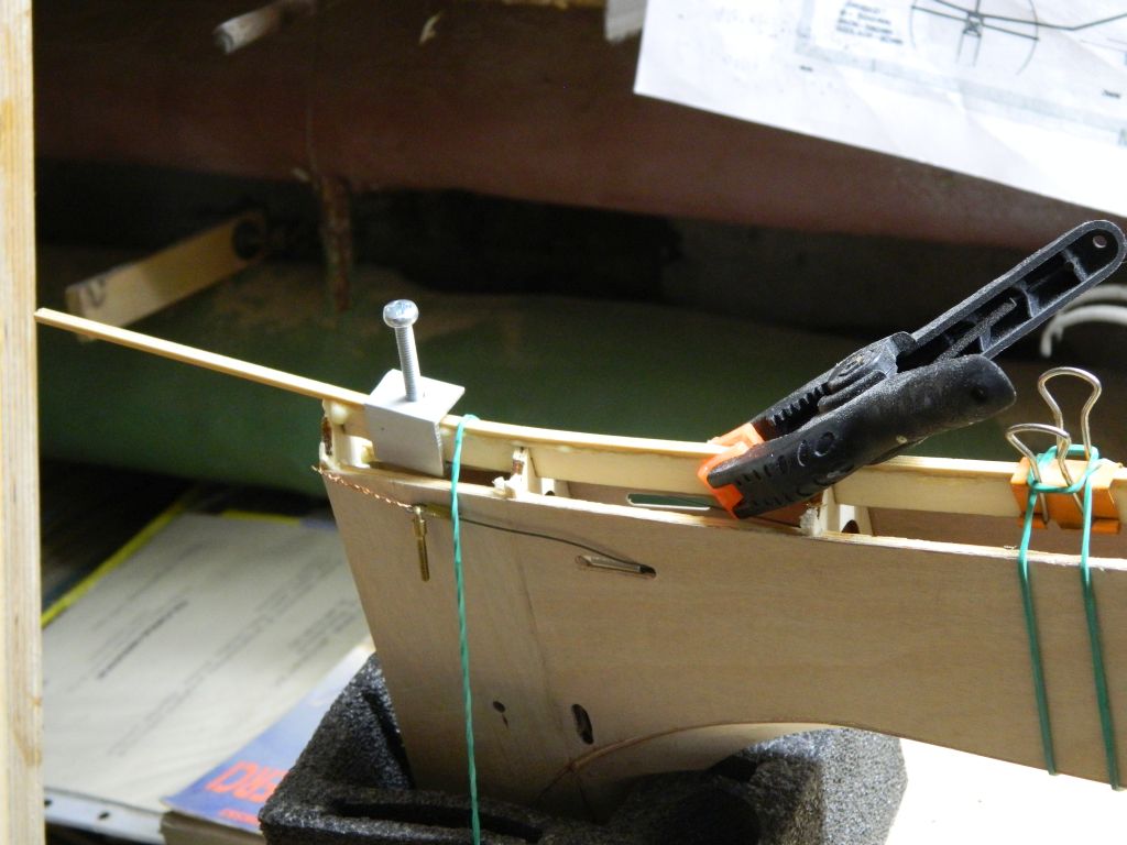

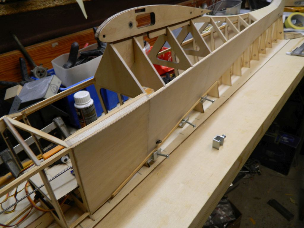

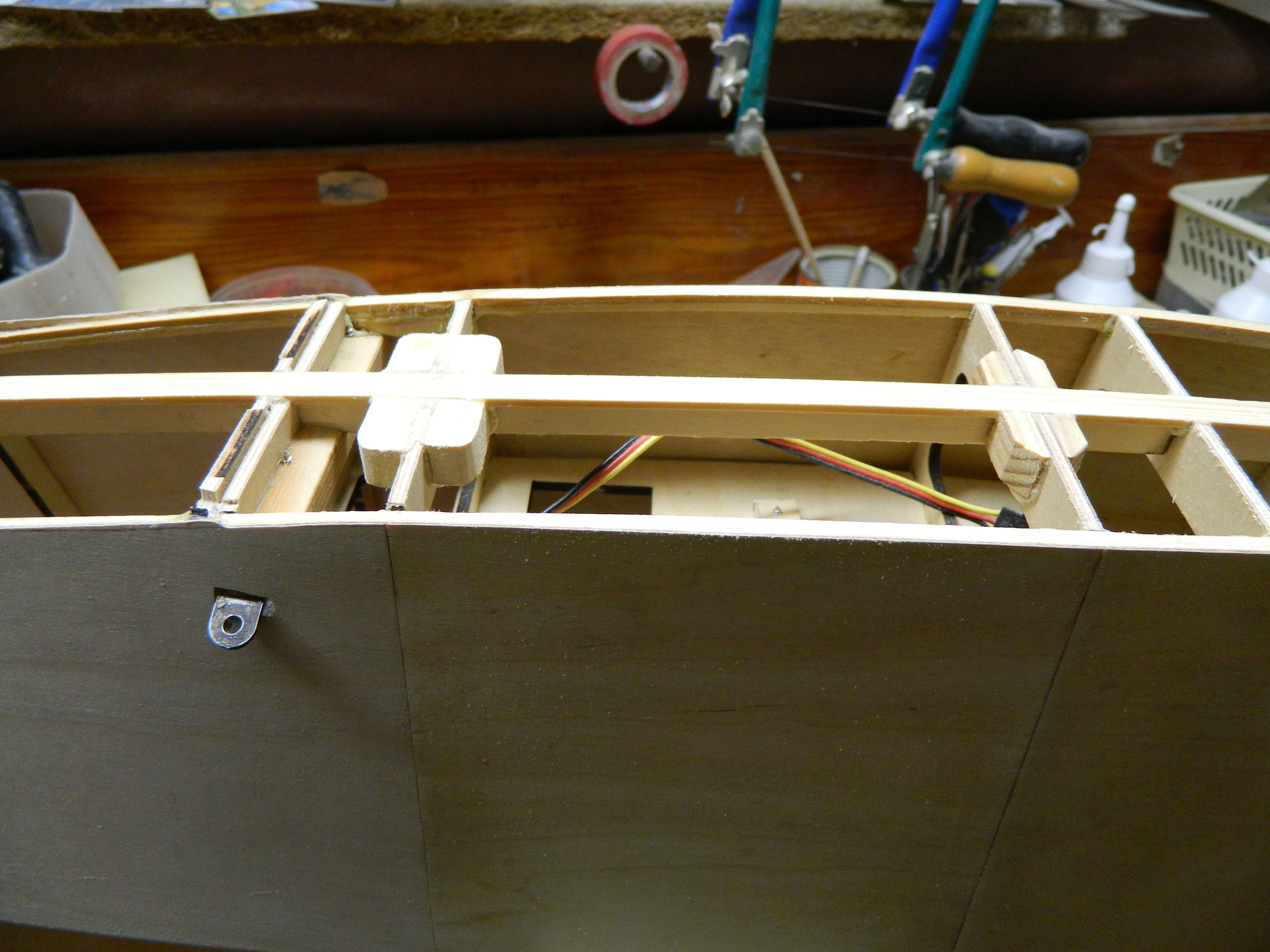

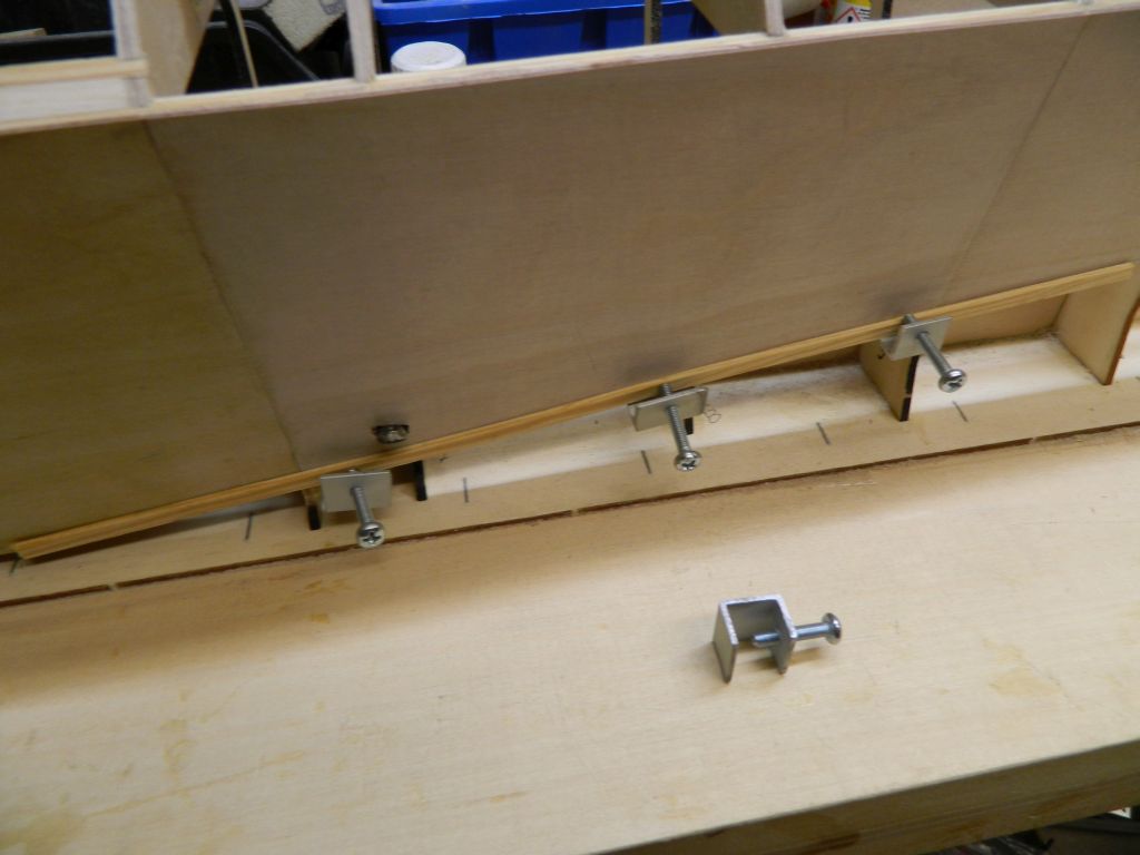

Kadłub się okleja. Wszystko jest cacy jak można klamerkami lub ściskami, docisnąć bryt sklejki do konstrukcji. Dochodzę do takiego momentu w oklejaniu, że nie mogę zastosować typowych "klamerek". Długo myślałem i wymyśliłem..... nie wiem czy jako pierwszy :lol: . Z kawałka ceownika alu zrobiłem mini ściski. Zdjęcia chyba wyjaśniają wszystko. Kawałek ceownika z nagwitowanym otworem pod śrubę M4. Jak na razie świetnie się sprawdza, aczkolwiek trzeba uważać co by nie przeciągnąć gwintu. Może koledzy którzy mają drukarki 3D pokusili by się o wydrukowanie takich pierdółek. Ceownik ma wymiar 16x16 mm.
CDN

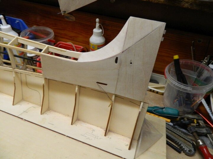

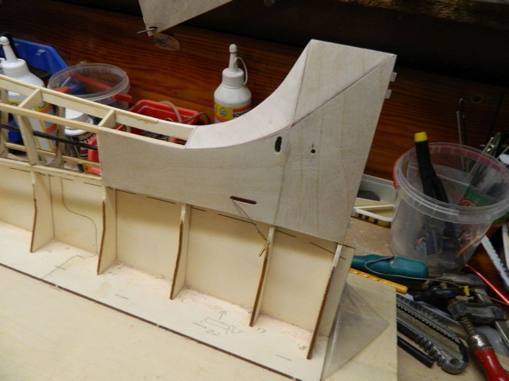

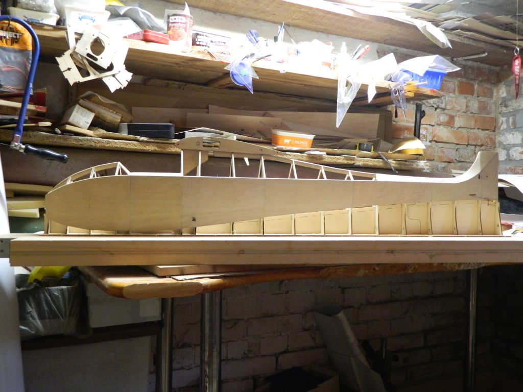

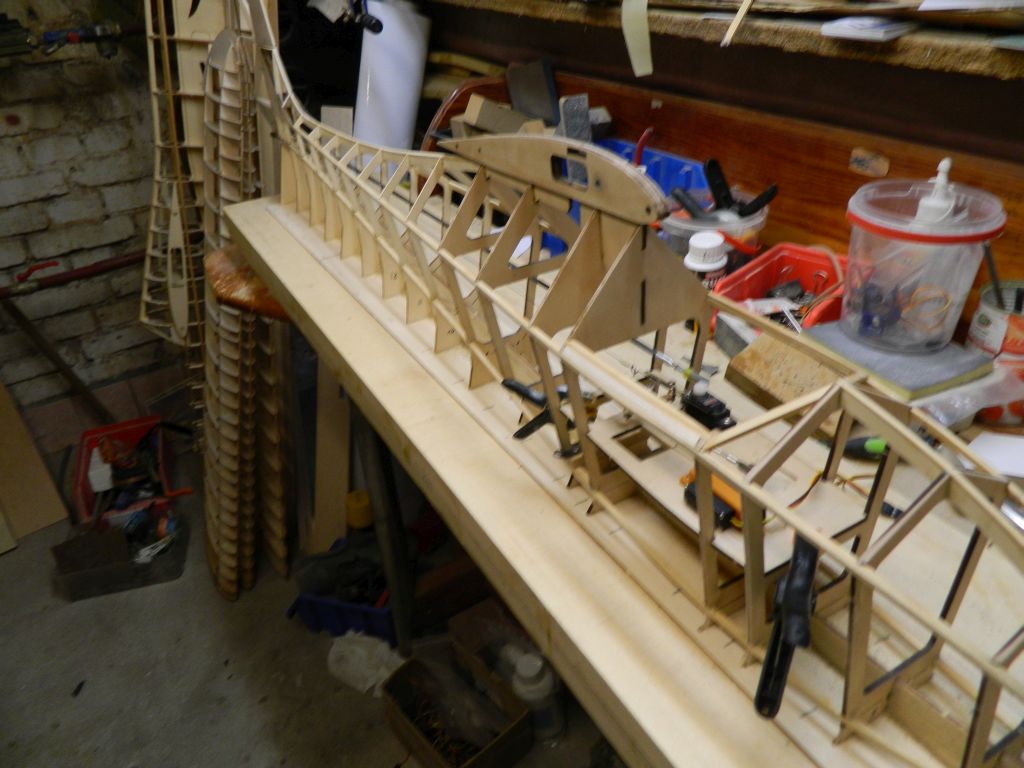

Jeden boczek oklejony. Jest to mozolny etap, szczególnie w miejscach gdzie są łuki. Okleiłem również tył ogona z góry. Powiem że zaczyna mi się podobać :lol: .

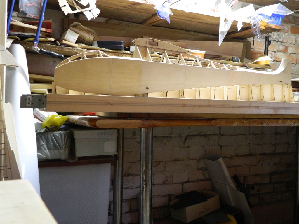

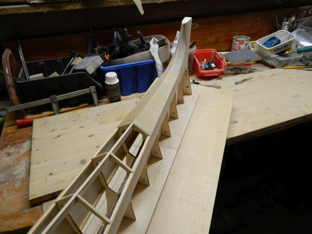

Myślałem, że pokrycie sklejką ogona to najtrudniejszy etap przy budowie kadłuba. Okazało się dzisiaj że równie trudnym etapem jest oklejenie piramidki ;) . Tak czy inaczej, jakoś poszło. Dużo docinania, przymiarek. Jedna strona zrobiona, jutro może druga i ściągam kadłub z deski :D . W części pod nasadą płata wkleiłem kawałki balsy /zdjęcie pierwsze/ i oszlifowałem, większa płaszczyzna klejenia. No zaczyna wyglądać sroczka :P

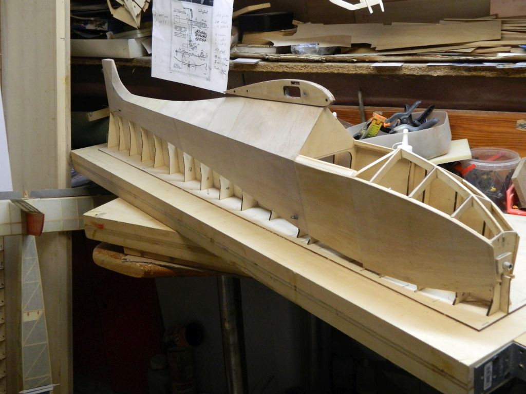

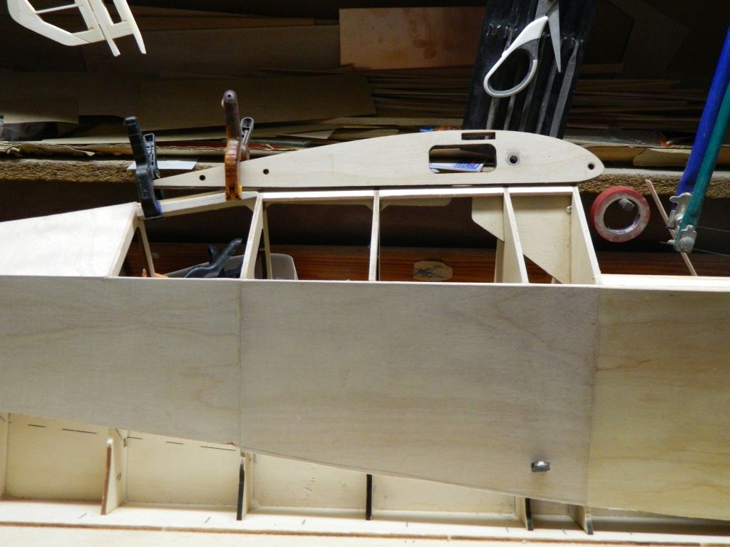

Po pokryciu sklejką drugiej strony piramidki można było ściągnąć kadłub z deski i odciąć od stelaża montażowego. Tutaj muszę się przyznać do błędu. Źle zaplanowałem mostki. Nie wdając się w szczegóły, było ciężko. Mostki powinny być odwrotnie od tych co są w modelu. Takie umiejscowienie dość mocno utrudnia odcinanie bez uszkodzenia części wręg. Trzeba się postarać.
Na spodzie kadłuba przewidziałem trzy podłużnice. Dzisiaj wkleiłem pierwszą, centralną. Od nosa kadłuba do około połowy przestrzeni między 10 a 11 wręgą, sosna 8x2. Dalej płynnie przechodzi w sosnę 3x2. Jak wkleić dwie pozostałe podłużnice pokażę w następnym wpisie.

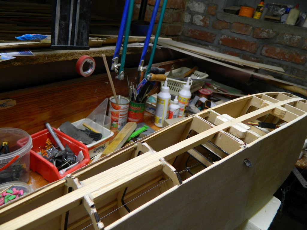

Jeszcze jedna rzecz o której wcześniej nie pisałem. Za wręgą 1, na wrędze 5 i 6 i między 8 a 9 wręgą wklejamy kawałki listewek. Będą to podstawy do mocowania płozy i amortyzatorów gumowych. Zdjęcia chyba wyjaśniają wszystko.
