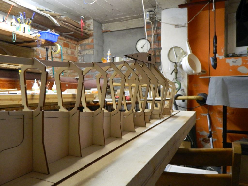

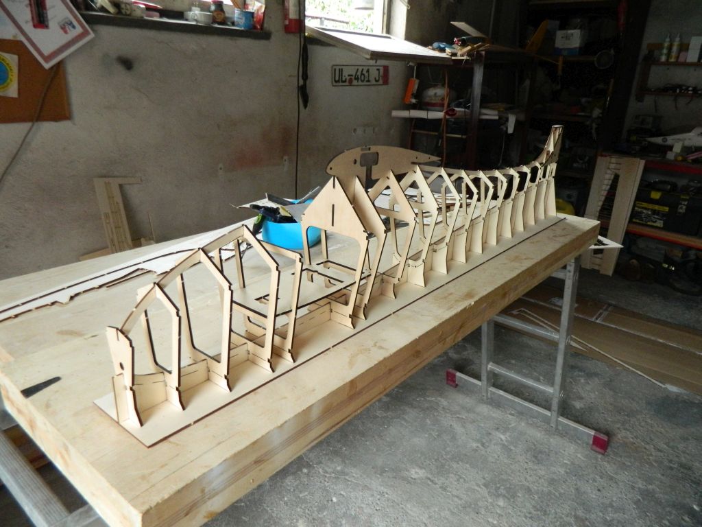

Aktualizacja. Kadłub "na sucho" :) . Jeden babol jak na razie :roll: . Za mały wpust na nasadę płata we wrędze nr 6. Już poprawiłem, zobaczymy co dalej. Reszta pasuje, co mnie niezmiernie cieszy :lol: .

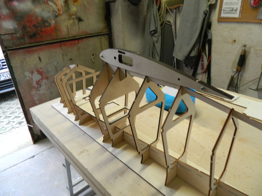

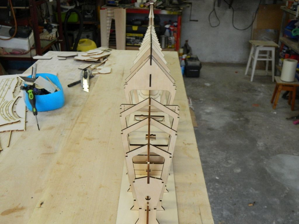

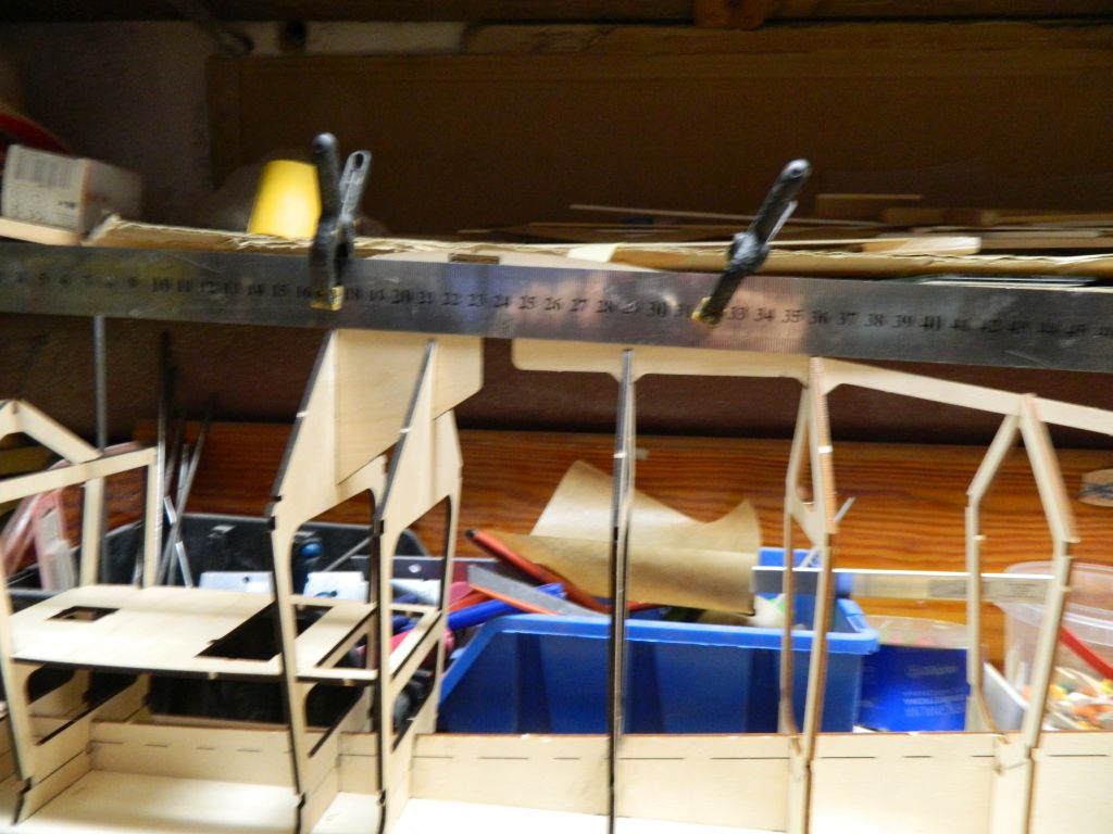

Uciekam z działu "easy". Szczerze to mam dość Jaka. Czas na relaks i budowanie czegoś "konkretnego" :lol: , czyli Sroki.

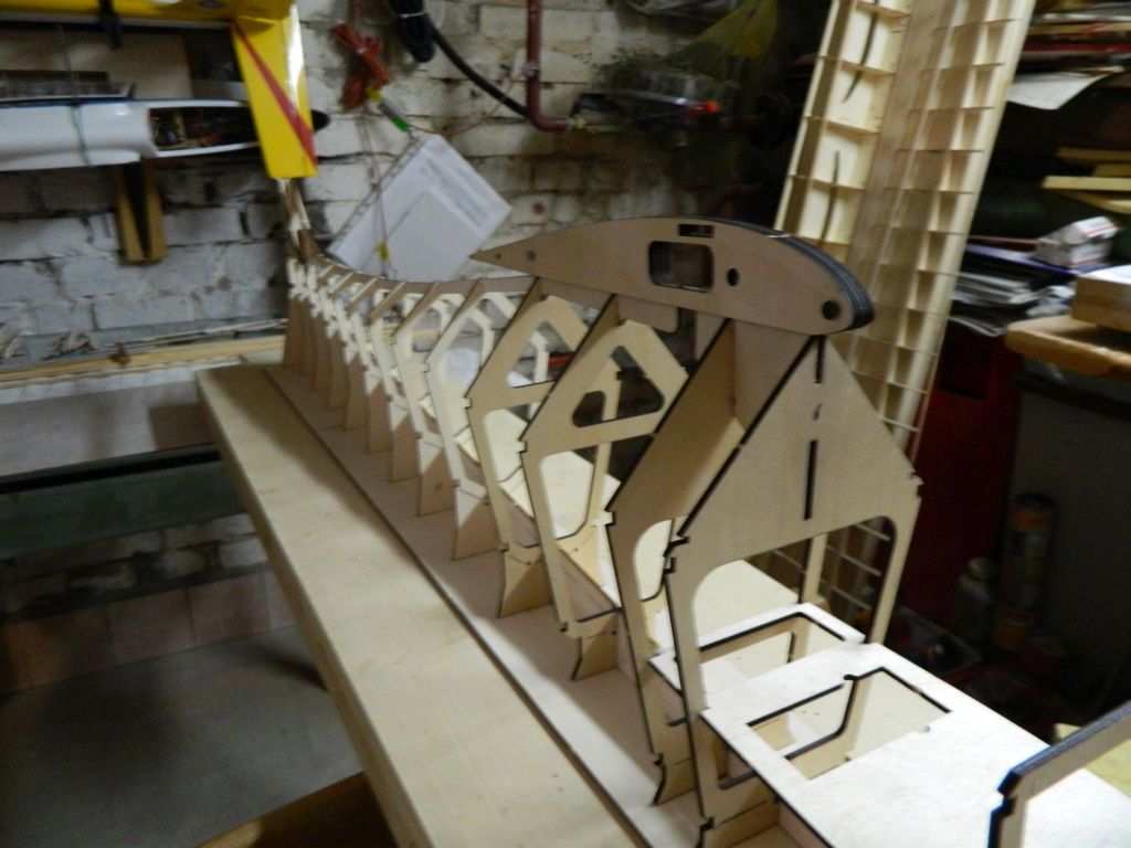

Pisałem na początku, że kadłub jest ok. No nie do końca. Po za dwoma babolami, opisanymi wcześniej, znalazłem jeszcze jeden, bardziej poważniejszy. Problem dotyczy piramidki kadłuba. Błędnie założyłem, że zbiegała się do nasady płata, i tak rysowałem. Jednak po złożeniu na sucho coś tam nie pasowało, był wyraźny i dostrzegalny brak liniowości pomiędzy poszczególnymi wręgami. Długo mi zeszło dociekanie dlaczego. Wydaje mi się że po poprawkach i wycięciu trzech nowych wręg /nr 7,8,9/ będzie ok. Jedno ze zdjęć pokazuje o co mi chodzi. Czekam na sklejkę i może jutro udam się na laser, będzie można sprawdzić czy jest ok. W poziomym jest wszystko w porządku, złożony na sucho. Podobnie w pionie, właściwie jest jeden babol ale nie trzeba zmieniać formatek. Jutro składam płat. Jeżeli będzie pasowało wszystko to można ciąć następne egzemplarze :D .

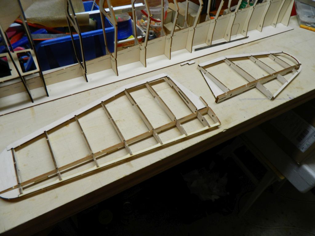

Post: 5 lis 2021, o 13:11
Posty: 3842

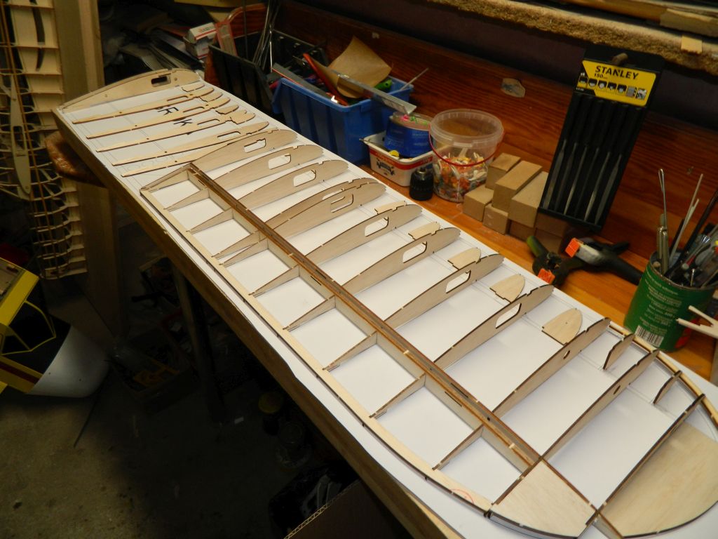

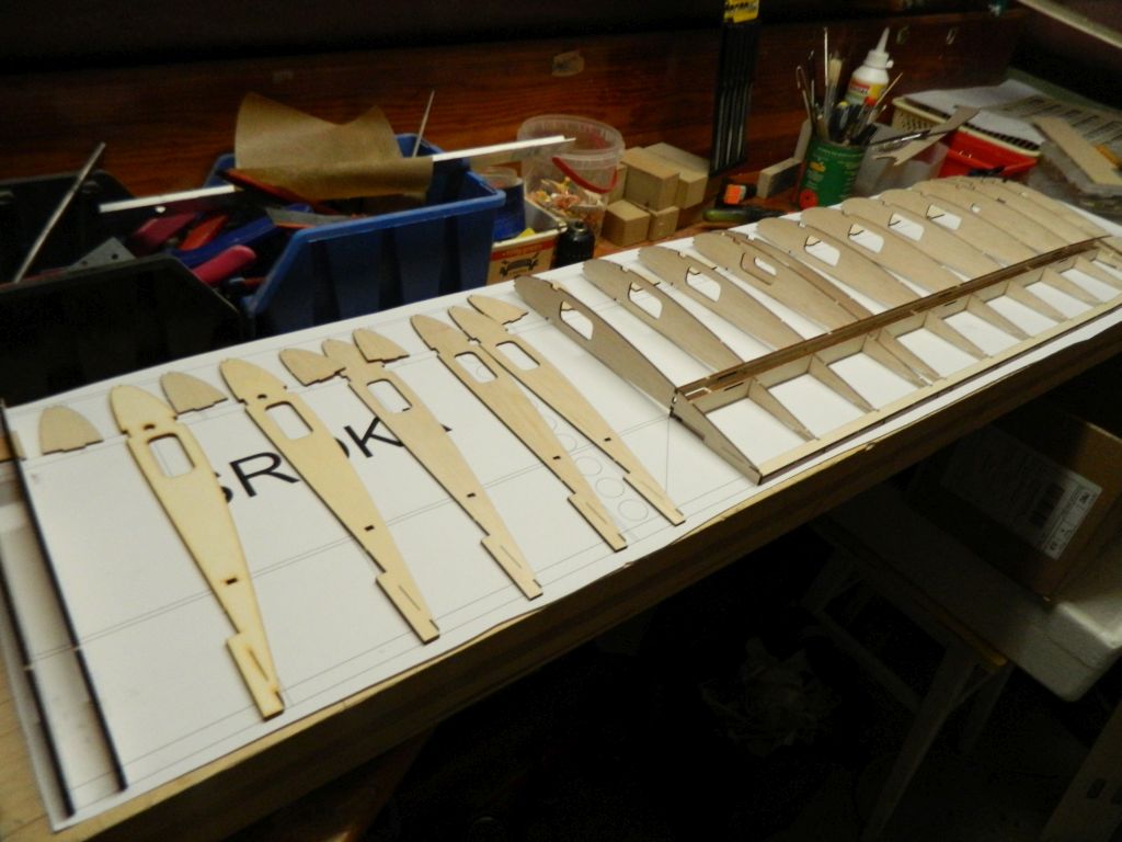

Płacik sprawdzony. Dwa babole: wpusty w ostatnim żeberku na element profilujący końcówkę 2 mm, powinien być 3 mm i brak jednego żeberka lotki. W sumie banalne błędy, ale jednak. Już poprawiam. Na ten moment wszystko jest w porządku. Czekam na powrót z kwarantanny gościa od plotera laserowego - ma być jutro u siebie już - żeby wyciąć nowe trzy wręgi kadłuba i zweryfikować je z resztą struktury kadłuba. Czyli jutro prawdopodobnie model przejdzie fazę kontrolną :lol: .
edit: żeberko jest, sprawdziłem formatki, ilość się zgadzała, znalazłem je w koszu z resztkami balsy z formatek :oops:
DSCN5950.jpg [ 174.83 KiB | Przeglądany 17615 razy ]
DSCN5951.jpg [ 149.79 KiB | Przeglądany 17615 razy ]

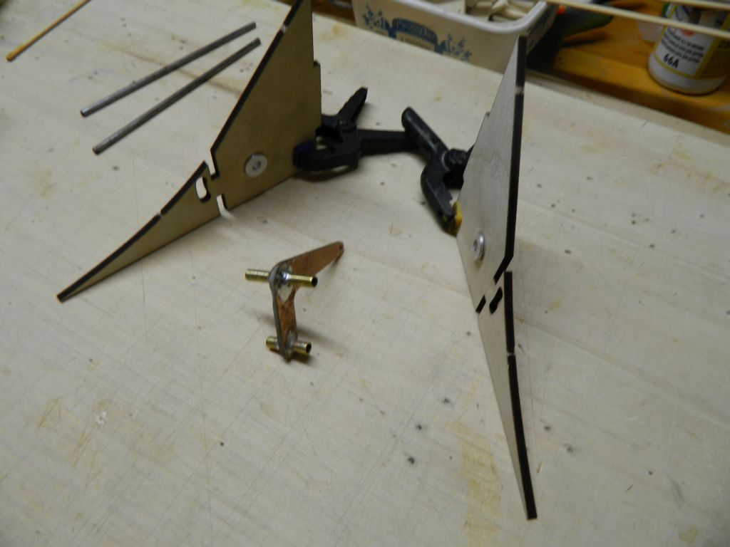

Pisałem, że następny będzie kadłub. No ale żeby go zacząć składać muszę mieć zaplanowane mocowanie/napęd statecznika poziomego i zaprojektować zastrzały. Co do pierwszej kwestii to wstęp był w projekcie i na formatkach, ale o tym później. Ale zastrzały to kompletnie nie były ruszone. Uważam, że to jest najtrudniejszy element modelu. Są w kształcie litery V i pochylone we wszystkich możliwych płaszczyznach. Dysponując oryginalnymi planami zastrzałów Kocjana , dzisiaj usiadłem do cada. Do wyboru było kilka opcji. Pierwsza: wyginanie z drutu /2-3 mm/ i lutowanie. Druga: płaskowniki z alu, łączenie itd. Trzecia: tak jak w Skaucie. Dwie pierwsze łączą się z obudowywaniem sklejką, balsą. Zdecydowałem się na trzecią. Ogólnie wymiary z planów Kocjana zgadzają się z wymiarami z modelu, są różnice, ale to dosłownie mm. Dołączam pdf z planami zastrzałów, chyba wszystko będzie jasne. Części z metalu będą wycięte wodą, te z zastrzałów z duralu 1 mm, element w kadłubie z blaszki stalowej 1 mm. Oczywiście będą dostępne dla budujących.
Mocowanie i napęd statecznika poziomego. Ogólnie to "strzeliłem sobie w kolano" :lol: w prototypowych formatkach. W stateczniku otwory pod łącznik to 5 mm, tuleje /załatwiał Stefol/ fi 3 wewnątrz. Nie pasowało mi to. Jak obsadzić pręt stalowy/łącznik w poziomie? Jak nim przejść przez kadłub/tuleje, tak aby orczyk nie spadał po demontażu? Wymyśliłem tak. Rozwierciłem tuleje na fi 4 mm, wykonałem nowy orczyk z laminatu z miedzią, przylutowałem rurki mosiężne 4x3. Rurka łącznika teraz jest osadzona w tulei, a w stateczniku wkleiłem pochewkę/rurkę laminatową 5x3. Zobaczymy, na razie fajowo wszystko spasowane. Na formatkach jest już wszystko zmienione, należy tylko rozwiercić tuleje na 4 mm. Resztę objaśnię w wątku o budowie modelu.

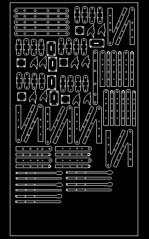

Przygotowałem formatkę z metalowymi częściami do Sroki /5 kompletów blaszka 1 mm/. W poniedziałek dam na wodę. Dural odpuszczam.
Na formatce będą: elementy zastrzałów, okucia płozy, łącznik zastrzałów w kadłubie, hak do startu z lin gumowych( :P ), płoza ogonowa.

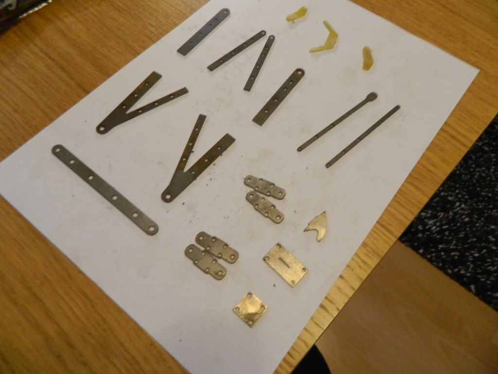

Odebrałem blaszki :) . Zostały wycięte laserem, orczyki wodą. Co do metalowych części nie mam zastrzeżeń, jednak te cięte wodą - płyta laminatowa - rozwarstwiły się i raczej nie nadają się do wykorzystania. Na zdjęciu komplet drobiazgu na jeden model.
