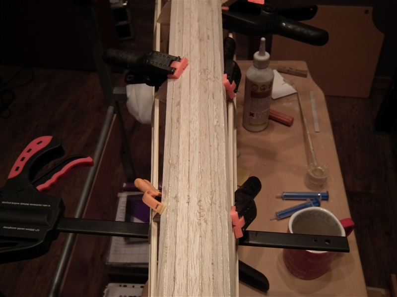

Tomek który zbudował tą Muche miał właśnie te na serwo Graupnera i niestety narzekał że się zacinały , był też problem że pęd powietrza wysysał hamulce . Dlatego szukam opini ludzi którzy mieli do czynienia z jednymi bądź drugimi hamulcami , jakie są ich wady i zalety ?
A tu oklejanie kadłuba , oj będzie szlifowania :)

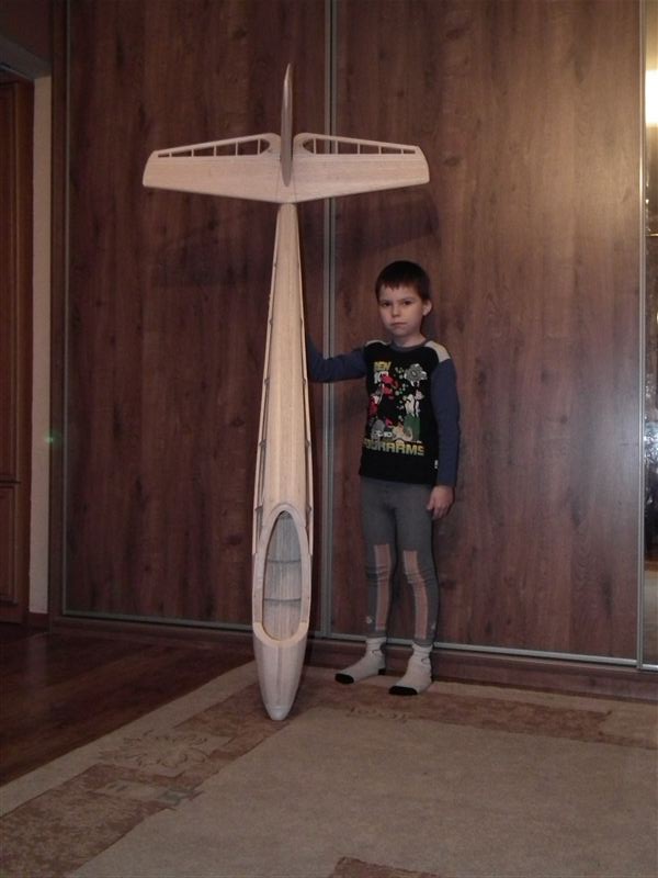

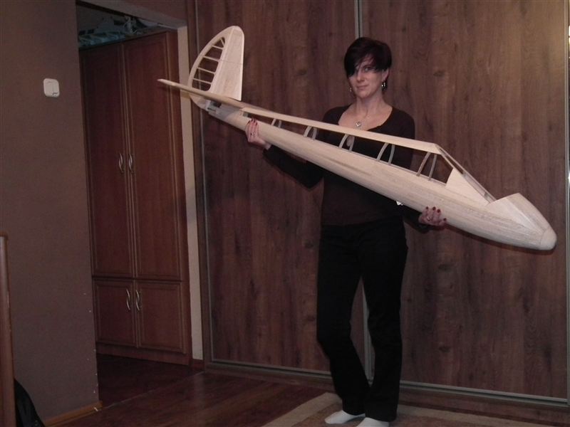

Pamiętacie pierwsze zdjęcie ? :D oto następne , nie mogłem się powstrzymać żeby nie zobaczyć jak się Muszka prezentuje ze statecznikami ( są tylko przyłożone do zdjęcia )

Bajka... Kadłub będzie całościowo oklejony balsą, czy te puste przestrzenie zostaną?
 Tytuł: Re: Mucha 100
Post: 29 sty 2012, o 14:09
Kadłub będzie cały oklejony balsą ,później pójdzie na to cienka tkanina i całość będzie malowana, zamkne go jak będzie ustalony kąt zaklinowania skrzydła .
