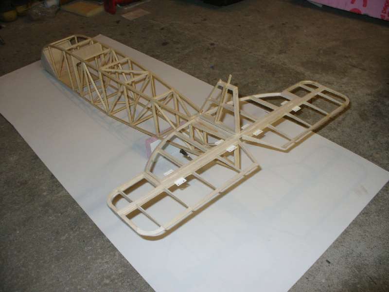

Skończyłem drugą połówkę steru wysokości. Zastosowałem inny klej, sztywność troszeczkę się zwiększyła. Na zdjęciach jest równiez "surówka" statecznika pionowego, ster kierunku jest w fazie budowy.
Powoli usterzenie, jego budowa zbliża sie do końca. W międzyczasie cały czas oglądam dostępne w internecie zdjęcia CW-1. Tutaj pojawia sie coraz więcej zagadek i wątpliwości. W książkach jest napisane, że... "... elementy pokryte płótnem , lakierowane, sklejką również..." czyli szybowiec w barwach naturalnych. Wiadomo, że pokrycie sklejkowe na starych zdjęciach jest ciemniejsze od płóciennego. I jak to się ma do tych starych zdjęć http://www.piotrp.de/WYKLADY/PIERWSZE_S ... index.html.
Wyraźnie widać, że przednia część kadłuba z centropłatem, jest bardzo jasna /biała!?/. Skrzydła, tylnia część kadłuba i usterzenie , wyraźnie ciemniejsze. Na jednym ze zdjęć widać tył jakiegoś Albatrosa lub LVG z szachownicą. Biały kolor szachownicy i kolor jasnych części szybowca, taki sam?! Wydaje mi się, że te jaśniejsze części CW-1 były malowane, biały, a właściwie pewnie popielaty. Jeżeli ktoś z Was ma ochotę i czas, niech obejrzy te zdjęcia i wyrazi Swoją , mam nadzieję bardzo obiektywną opinię. Bo mi już w oczach się miesza.
To jest jedna z wielu wątpliwości. Starych szybowców niestety nie można obejrzeć w hangarze aeroklubowym.

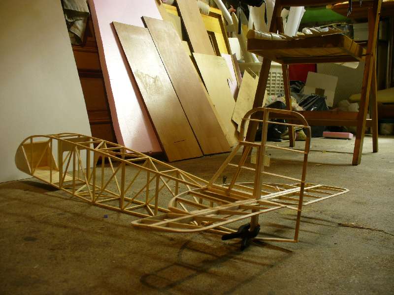

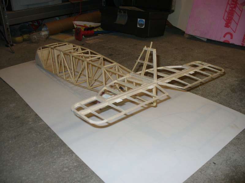

Ogon CW-1, no powiedzmy, że złożony, wszystkie elementy wykonane. Zostały pieszczoty, czyli szlifowanie itd.
Czy ktoś wie jakie duże były kiedyś arkusze sklejki, muszę zaplanować pokrycie przedniej części kadłuba.

Trudno wypowiedzieć się jednoznacznie na temat koloru sklejki . Na niektórych zdjęciach kadłuby szybowców są dość jasne ( np. prototyp Mewy ), wiadomo że sklejka z upływem czasu ciemniała . Być może na CW 1 była jasna, można powiedzieć że był to szybowiec "nówka sztuka ".Z drugiej strony jednak na zdjęciach które są jakby nie patrzeć dość ostre nie widać żadnych linii podziału pokrycia sklejkowego.Albo musiał być to jeden arkusz, albo tak jak sugerujesz malowany.
Nie mam pojęcia jak duże mogły być arkusze sklejki, ale :
- największy jednolity element pokrycia sklejkowego kadłuba Sroki miał 70 cm (widać dokładnie na zdjęciach )
-zazwyczaj na kesonach sklejka kładziona była na długości dwóch żeber.Rozstaw żeber wahał się w granicy 30- 35 cm ,rzadko więcej (np. Komar - 40 cm) Może to sugerować, że dużych arkuszy nie używano.
Ale to tylko moje domysły nie poparte żadnymi konkretnymi dowodami .
Chyba za wiele nie pomogłem :(

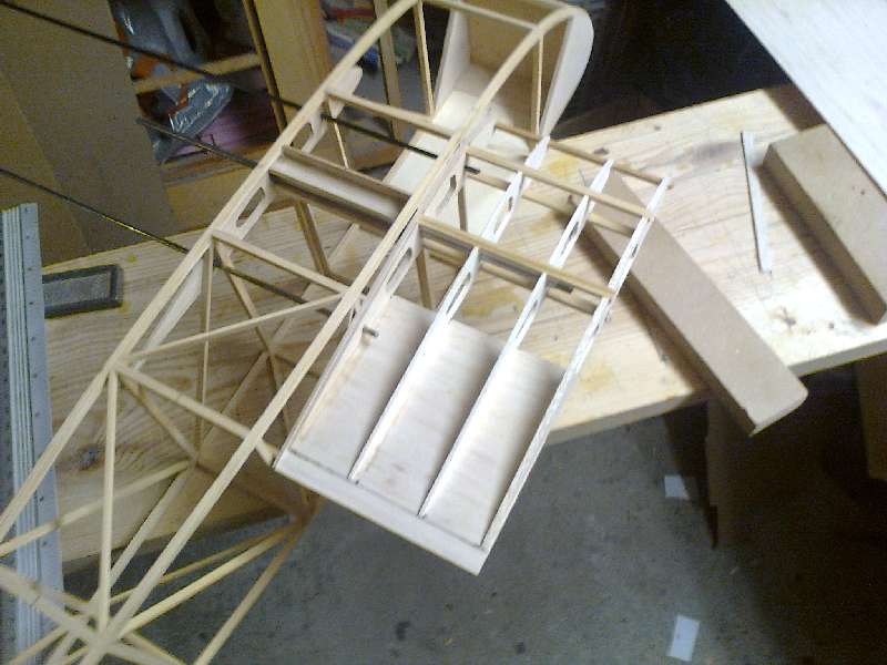

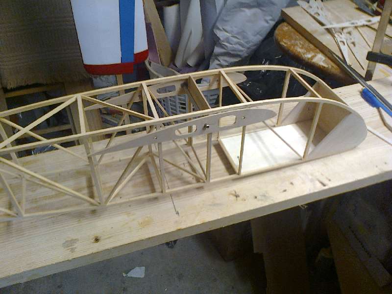

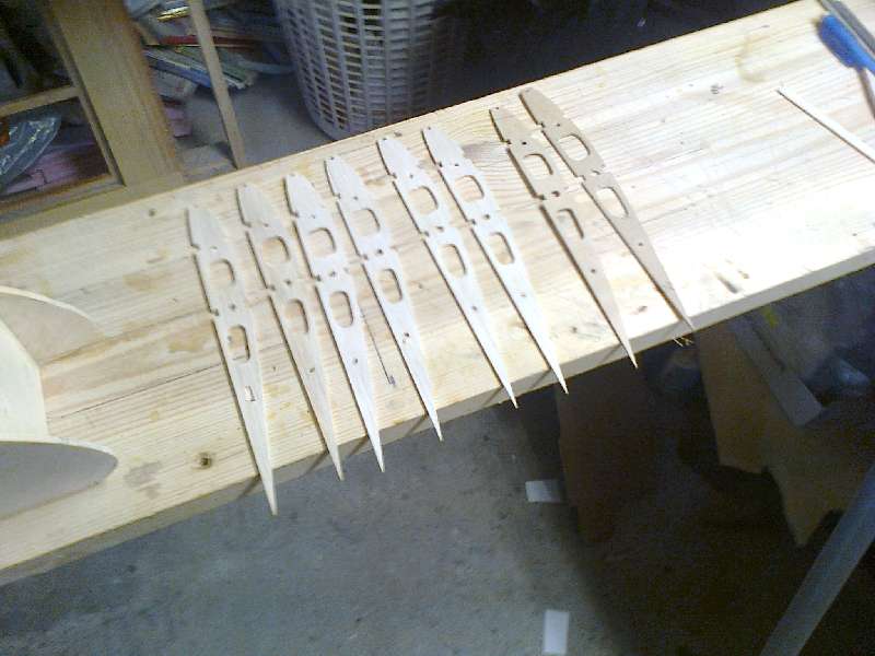

Ruszyłem!
Żebra nasadowe w kadłubie i żeberka centropłata.

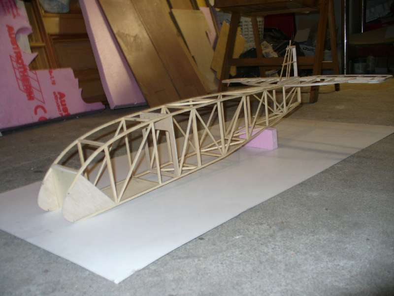

Prawy centropłat złożony i pierwsza przymiarka do kadłuba. Tutaj będzie największe odstepstwo od oryginału. W rzeczywistości te centropłaty były na stałe zamontowane do kadłuba, a do nich mocowane były płaty-końcówki. W moim CW-1 będą stanowiły jedną całość z resztą skrzydła.

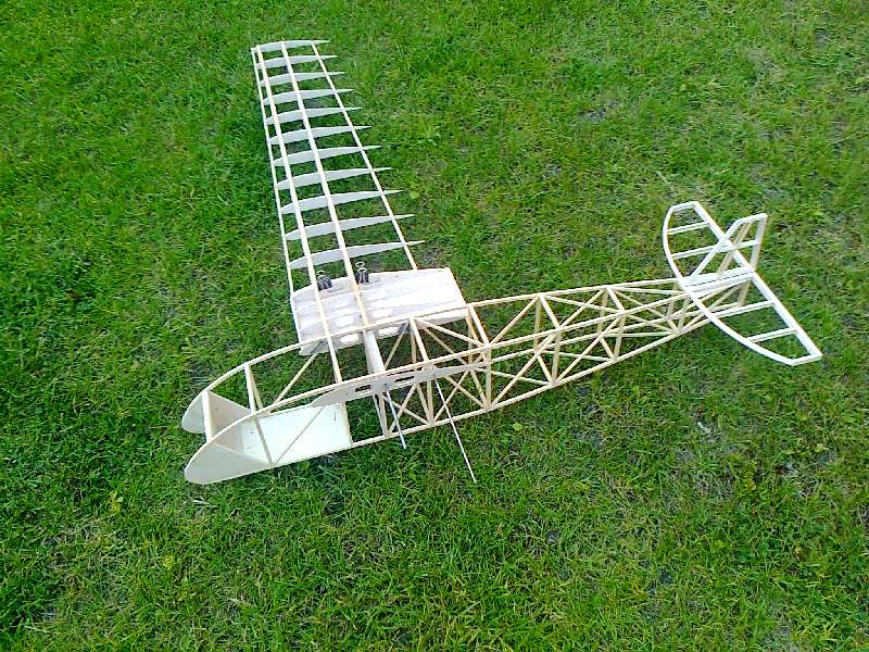

Prawy płacik zdjęty z deski i przymiarka do reszty.
