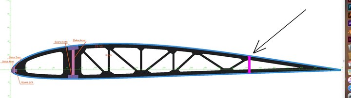

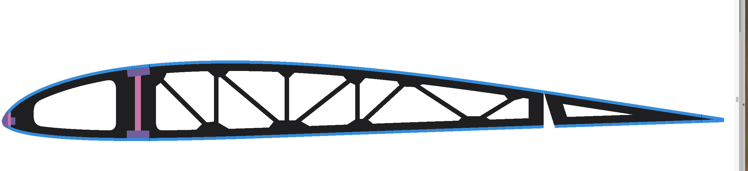

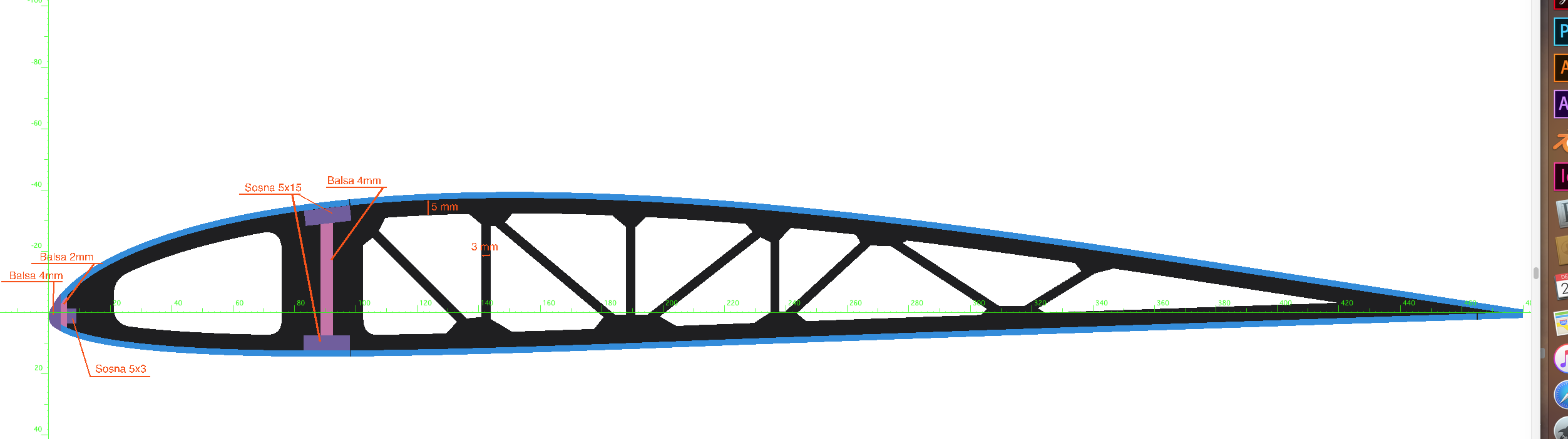

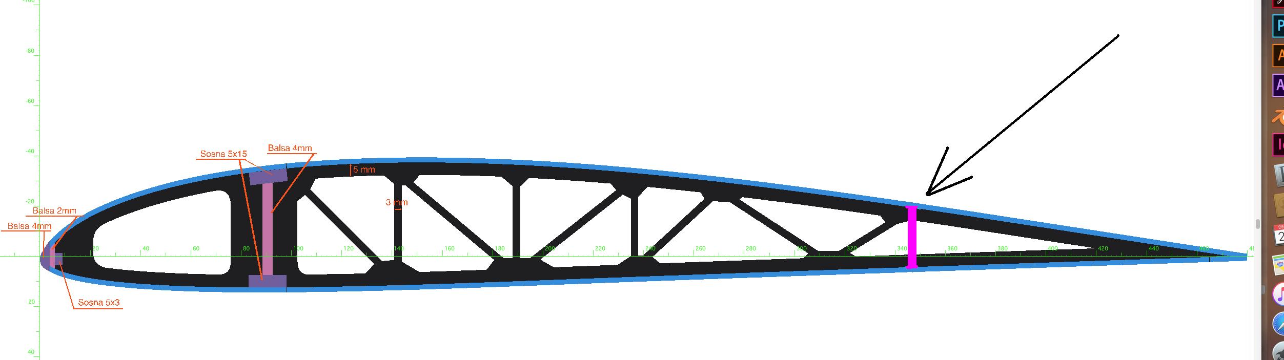

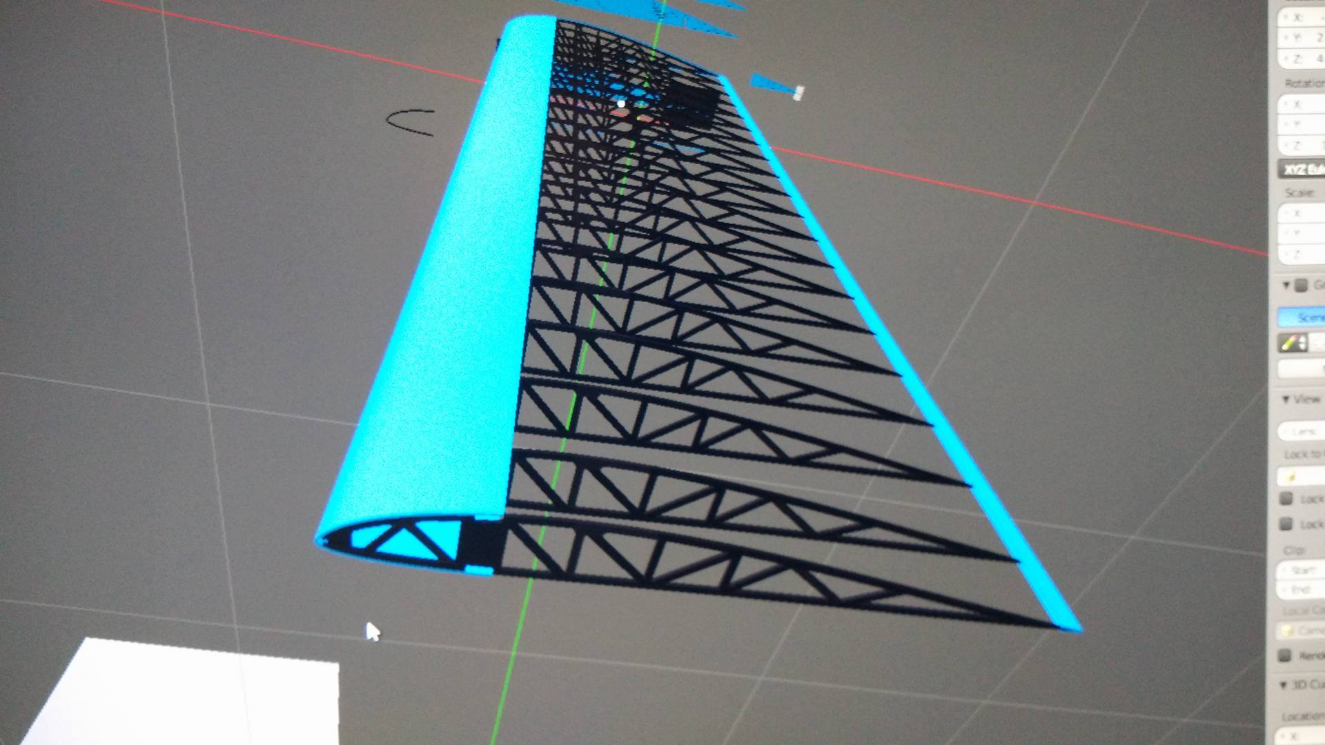

Chyba taka konstrukcja płata jak widac na zdjęciu powinna wystarczyć?
Dodatkowo skrzydło byłoby łączone pretem węglowym fi 10mm. Odległość miedzy żeberkami to mniej wiecej 80 mm. Może jeszcze dodać pół żebra w kesonie, żeby sie tak łatwo nie uginał pod palcami?

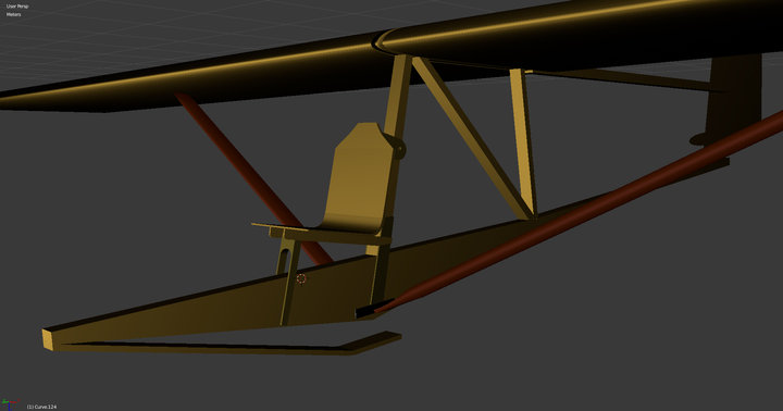

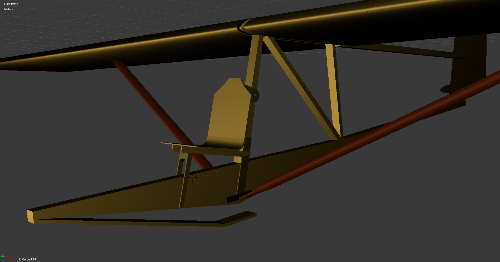

Czasu trochę mało (programu do 3D dopiero się uczę) ale jakoś powolutku idzie do przodu :) Jestem na takim etapie:
is3 ABC_3d_v1.jpg [ 422.41 KiB | Przeglądany 6065 razy ]

Ja to bym wykonał dodatkowy, wzdłuż całego skrzydła, lekki dźwigar na szerokość lotki od strony spływu. Mocowanie skrzydeł do kadłuba można wykonać szybowcowo. Tak jak w oryginale. ;)
