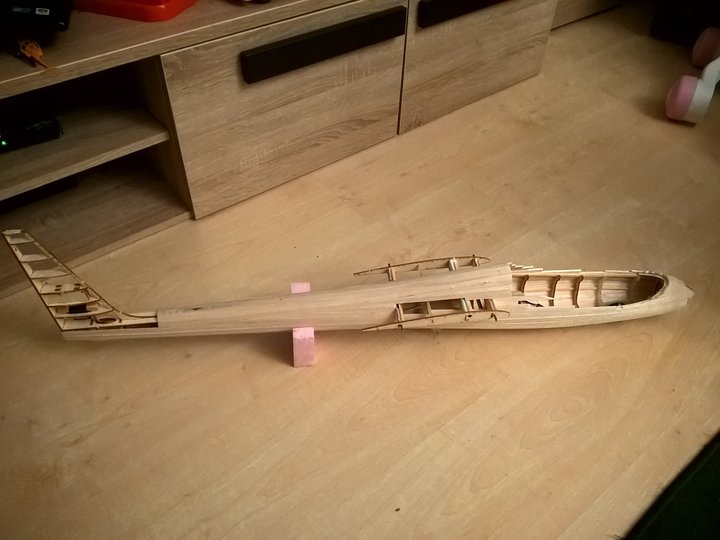

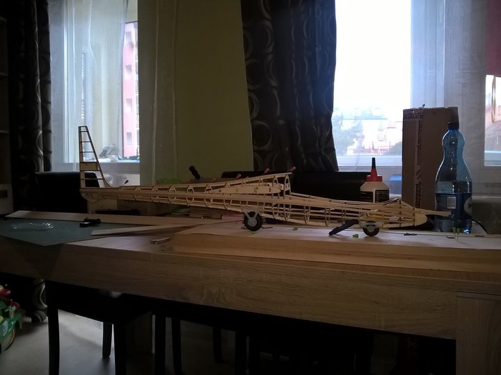

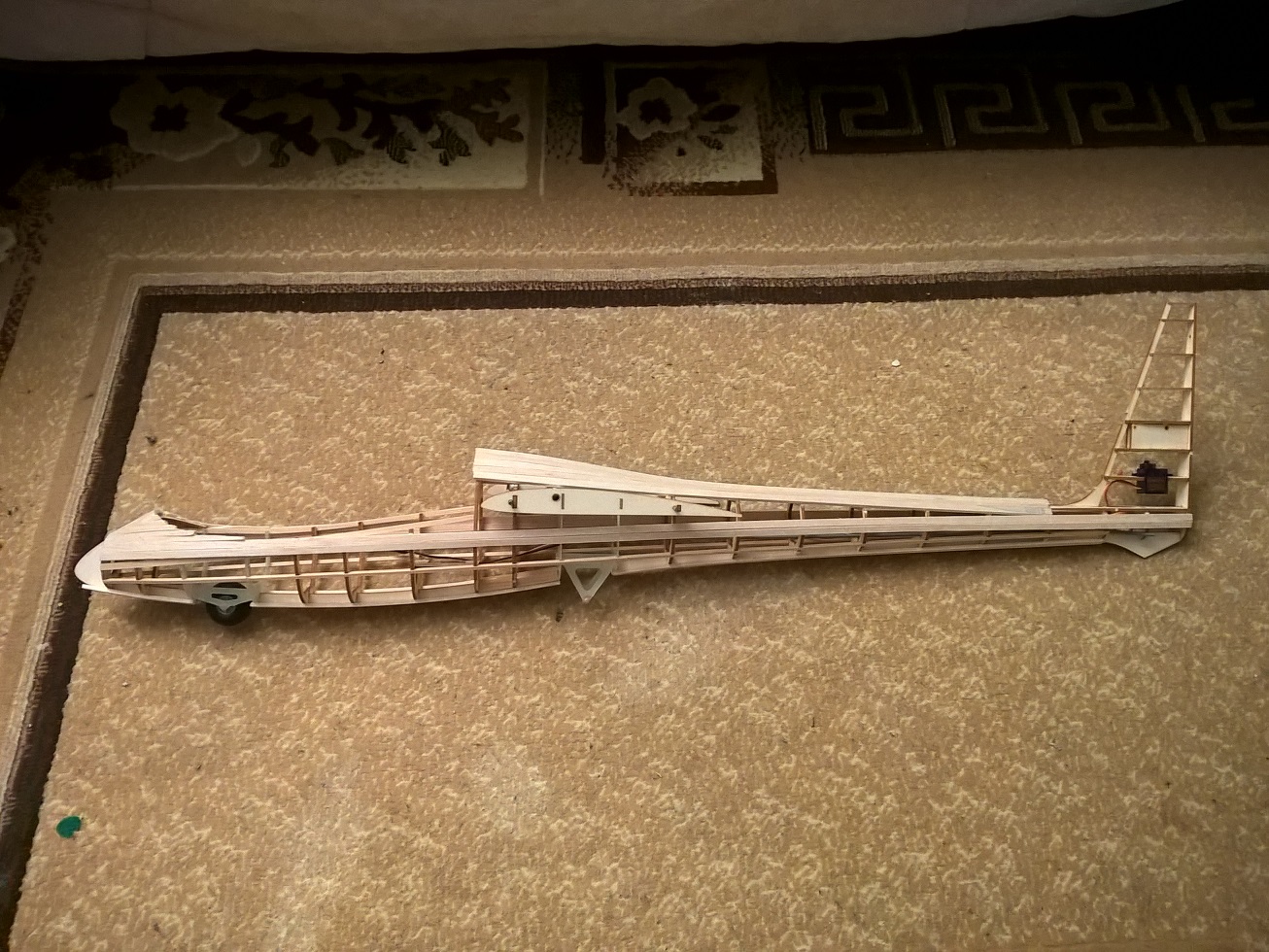

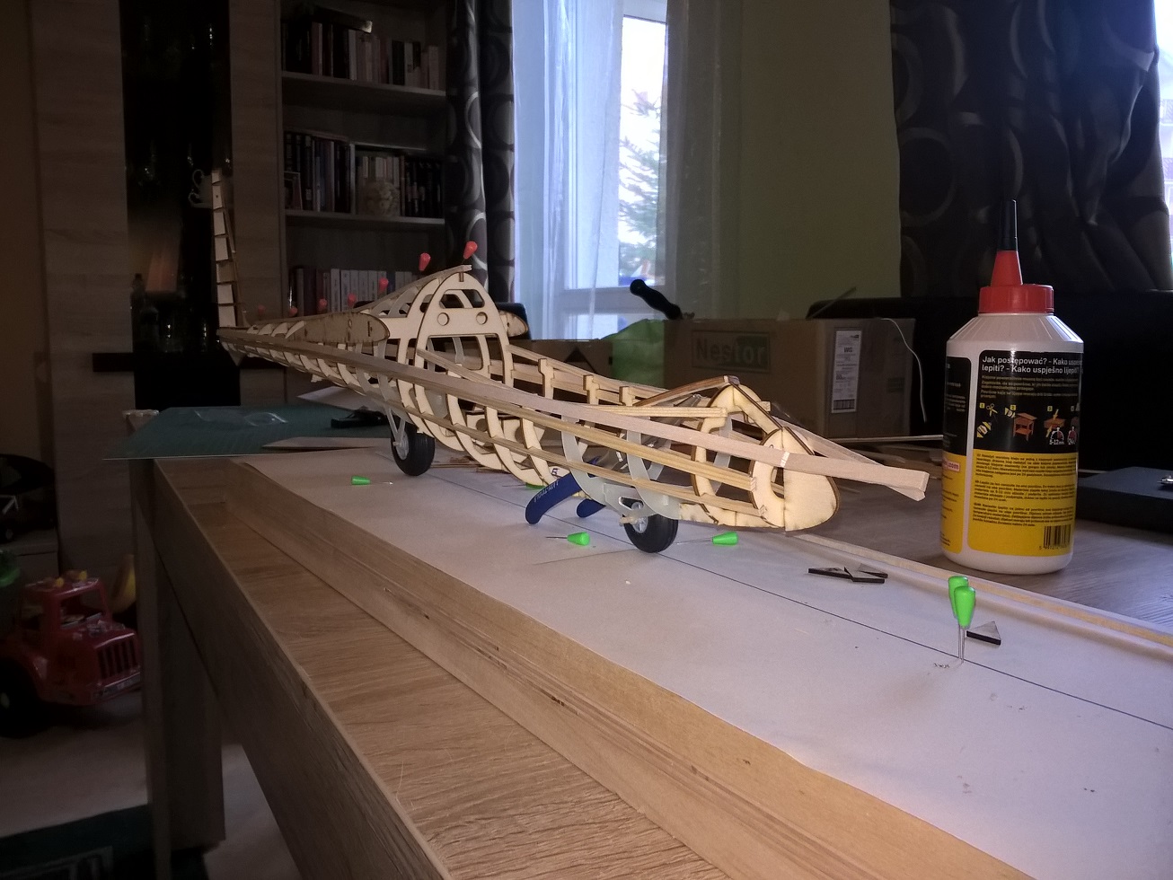

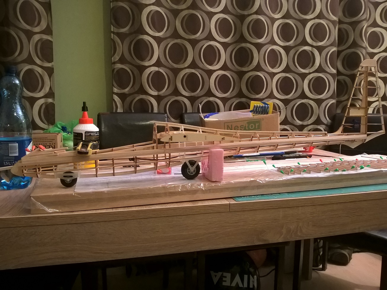

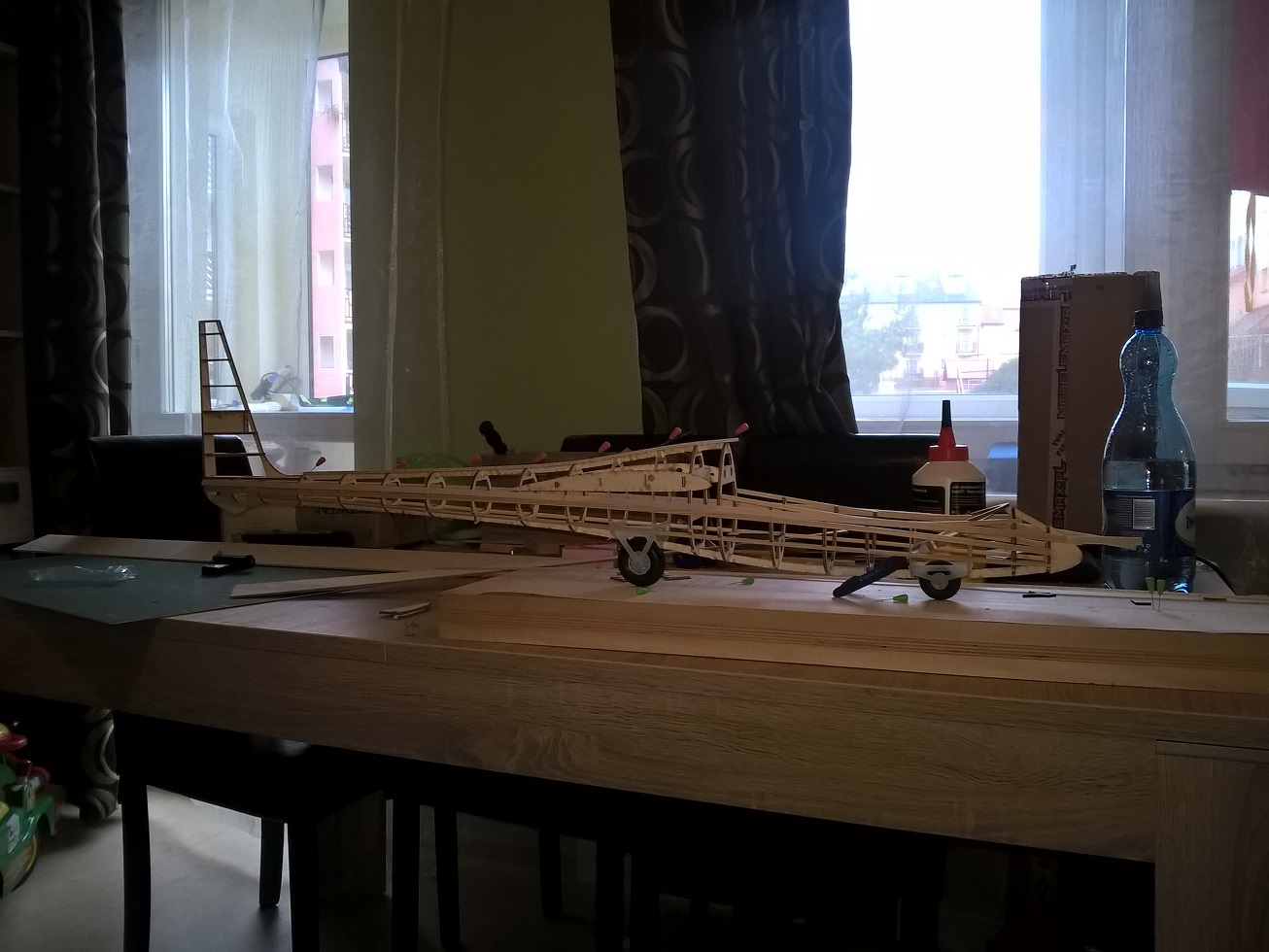

Odpiąłem kadłub od deski montażowej... i pierwsze co, przymierzyłem koła :lol:
WP_20160311_15_41_31_Pro_40.jpg [ 370.26 KiB | Przeglądany 14974 razy ]
WP_20160311_15_41_46_Pro_40.jpg [ 327.41 KiB | Przeglądany 14974 razy ]

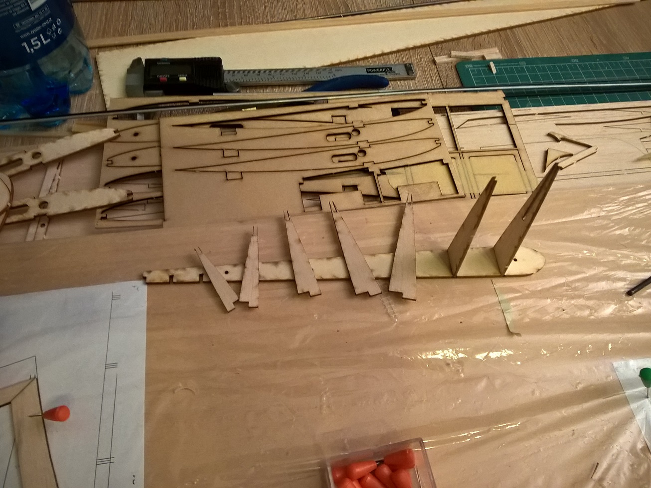

Dziś zrobiłem centropłat, kołki ustalające oraz rurka na bagnet zamontowana, obudowana i zalana żywicą z mikrobalonem.
Zabrałem się za SK.

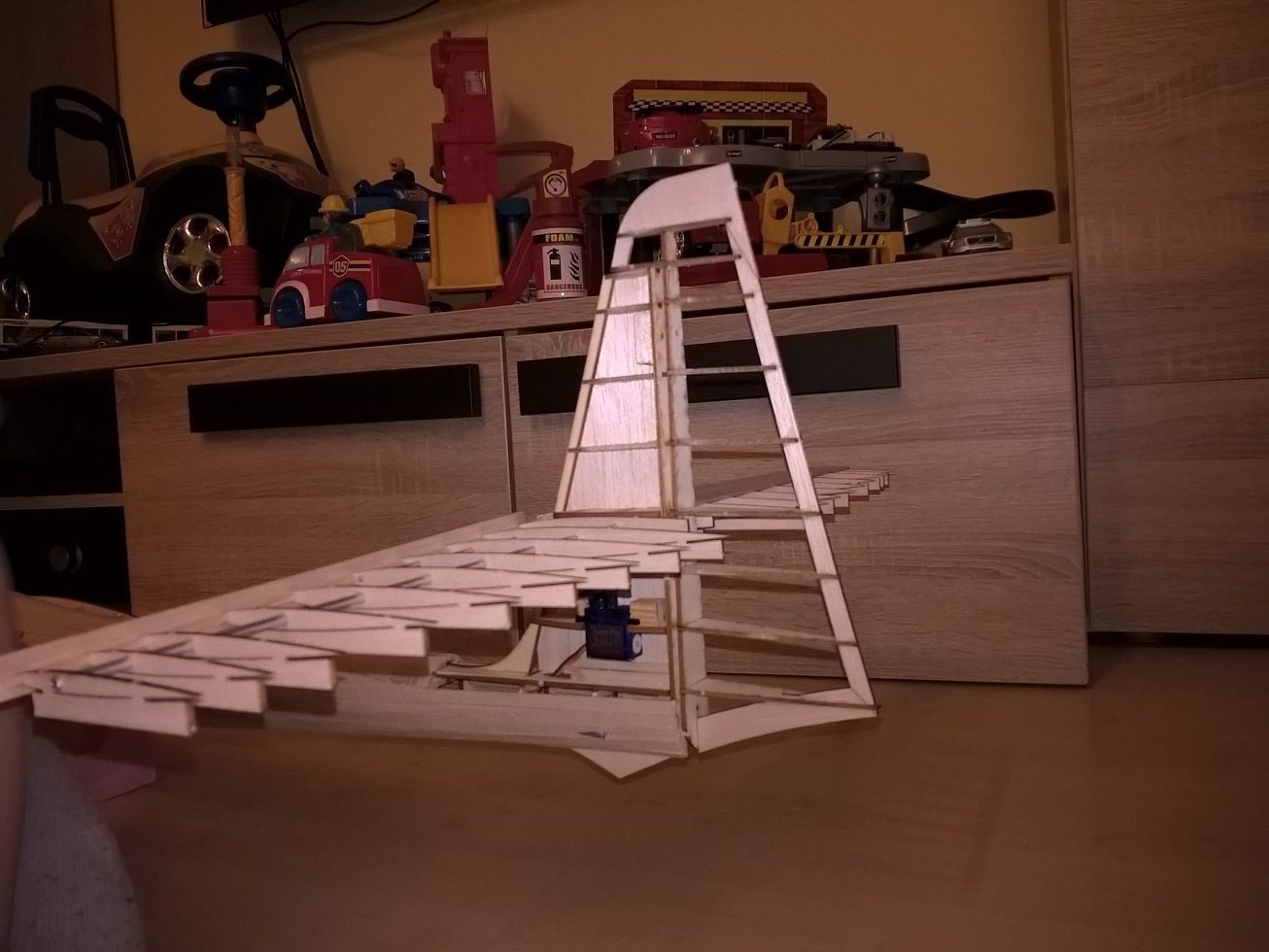

Oraz brakujące natarcie w poziomym.
WP_20160312_18_27_05_Pro_40.jpg [ 482.64 KiB | Przeglądany 14974 razy ]

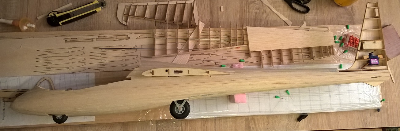

Nie obyło się bez przymiarki SK z kadłubem.
WP_20160312_19_37_15_Pro_40.jpg [ 490.84 KiB | Przeglądany 14974 razy ]

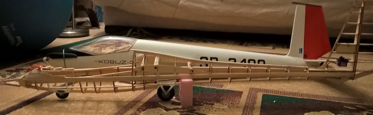

Na koniec porównanie z Kobuzem. Myślałem, że Puchacz będzie dłuższy ale nie są prawie takie same.
Natomiast Puchacz ma zdecydowanie dużo mniejszy kadłub.
WP_20160312_19_38_46_Pro_40.jpg [ 214.53 KiB | Przeglądany 14974 razy ]
EDIT:

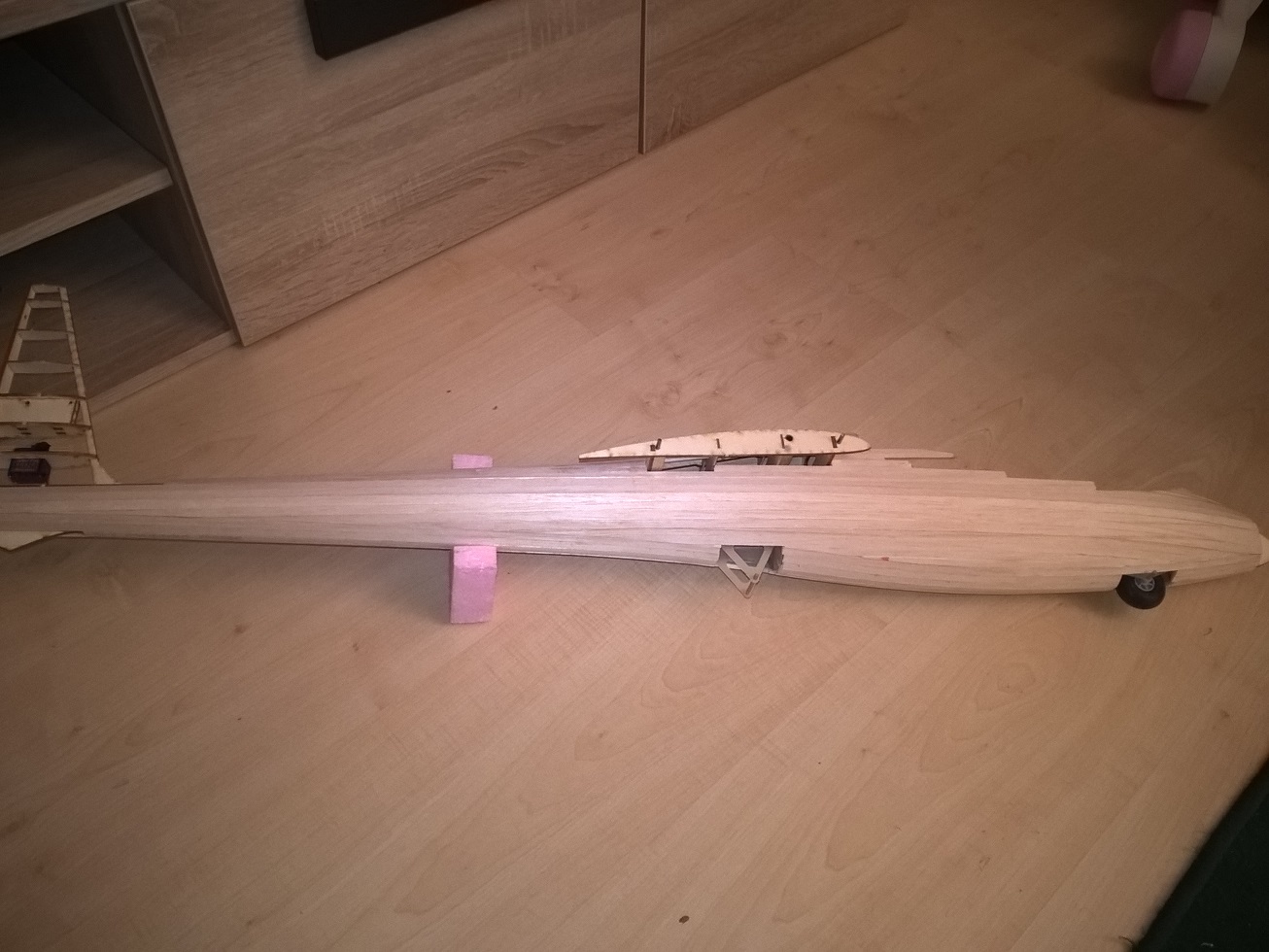

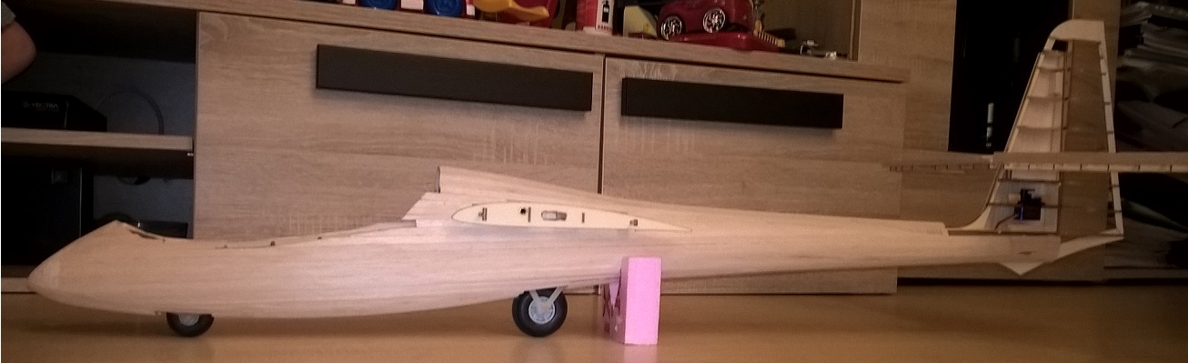

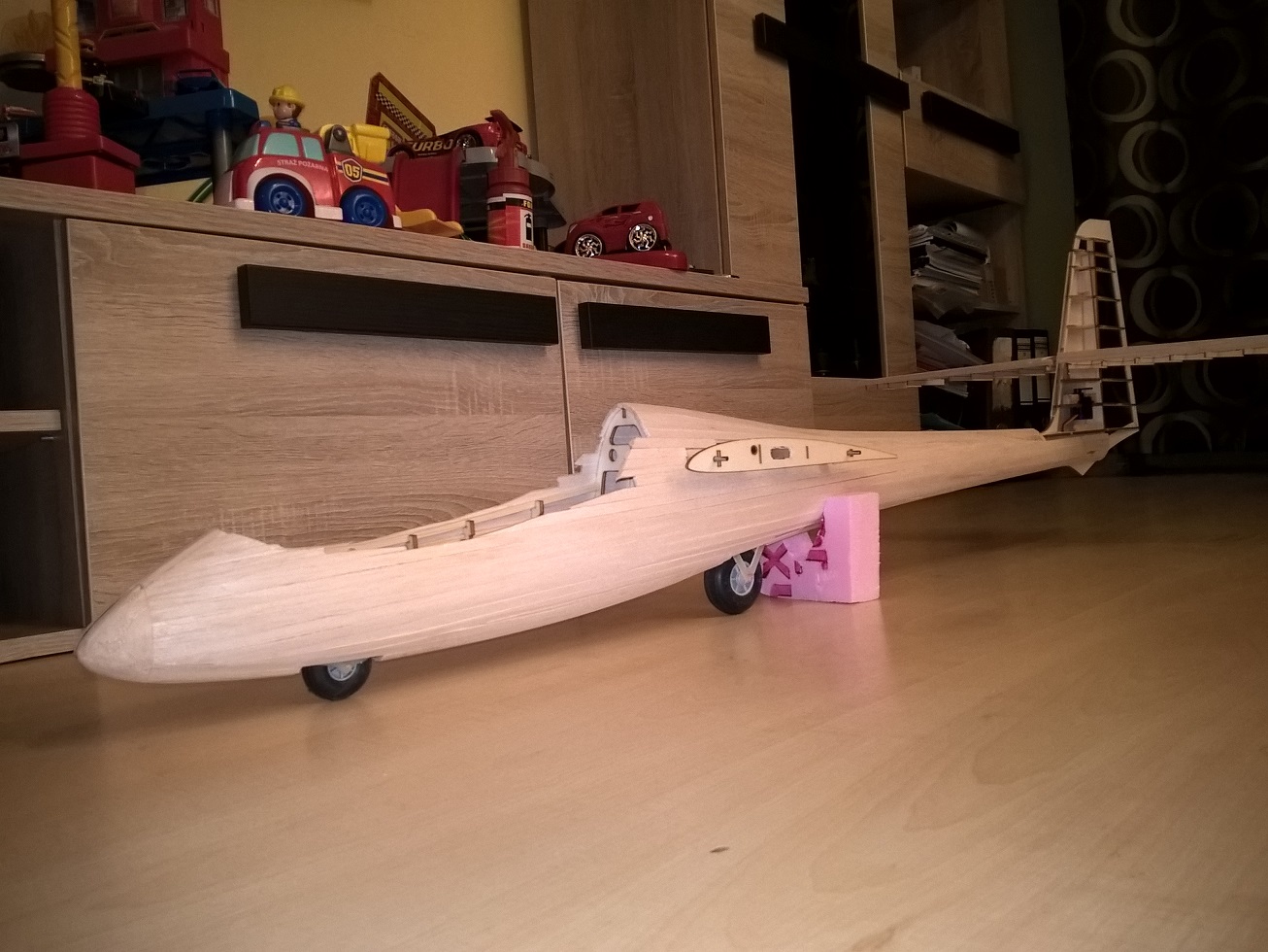

Jeszcze 2 fotki ukazujące linię kadłuba i odległość ogona od ziemi gdy Puchacz stoi na kołach.
WP_20160312_20_04_46_Pro_40.jpg [ 476.1 KiB | Przeglądany 14970 razy ]
WP_20160312_20_04_54_Pro_40.jpg [ 455.23 KiB | Przeglądany 14970 razy ]

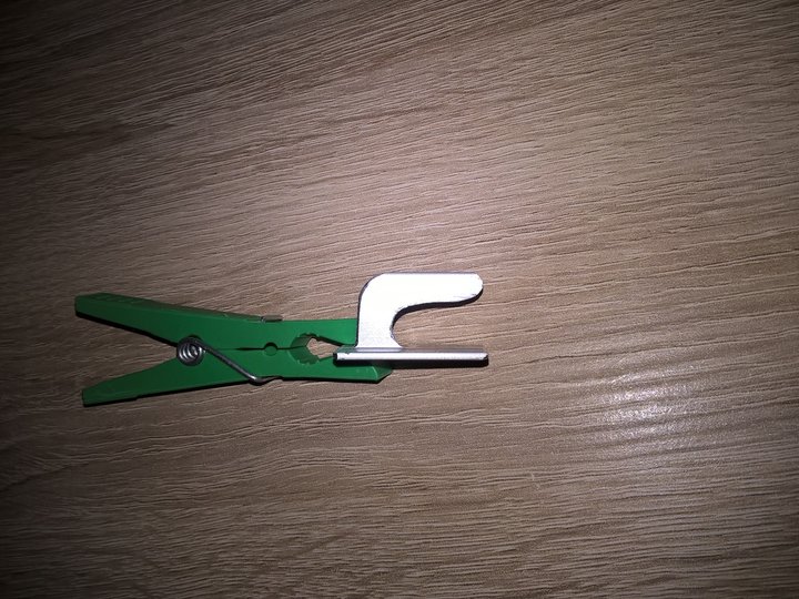

Powstał tez hak.
WP_20160314_18_17_31_Pro_40.jpg [ 654.8 KiB | Przeglądany 14901 razy ]

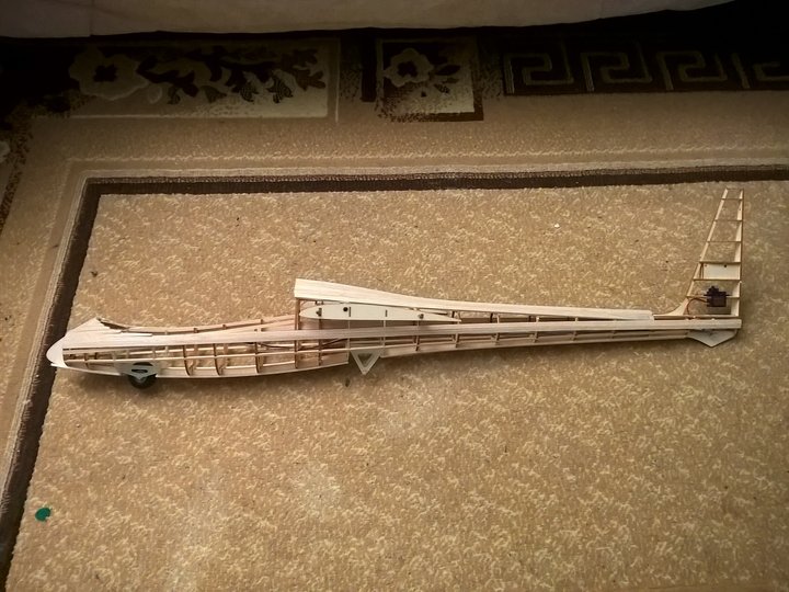

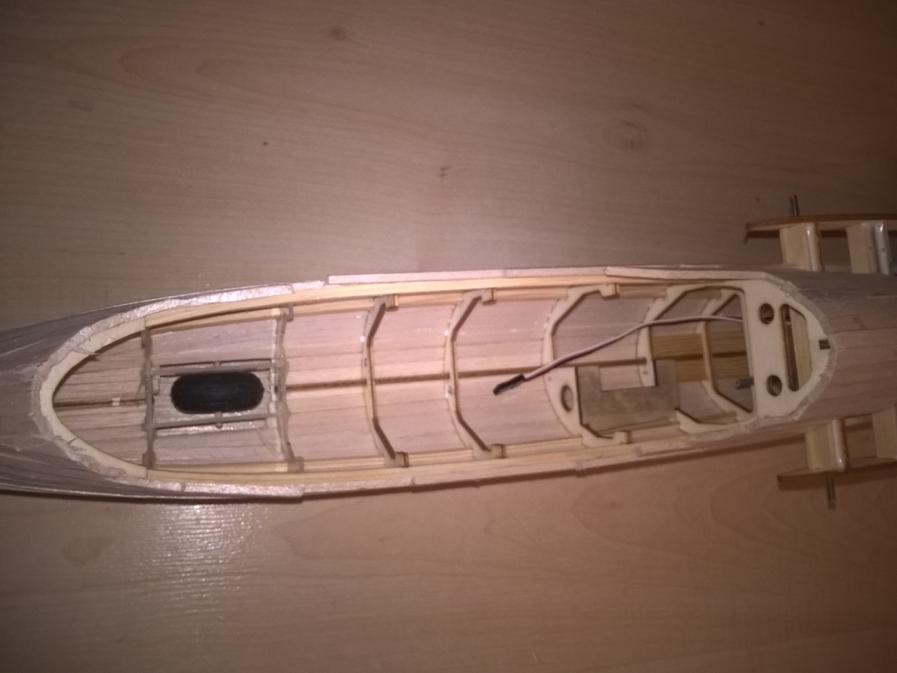

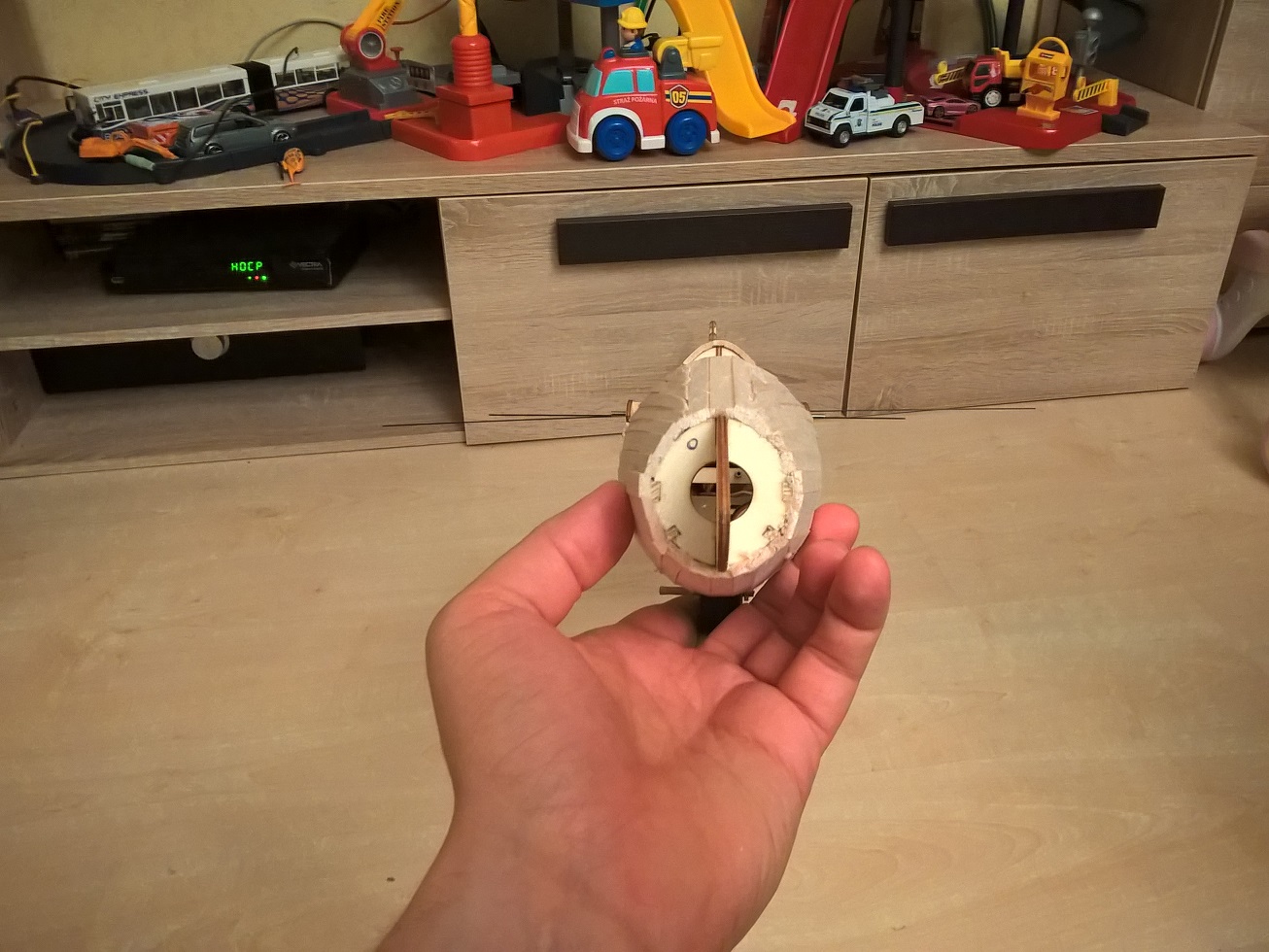

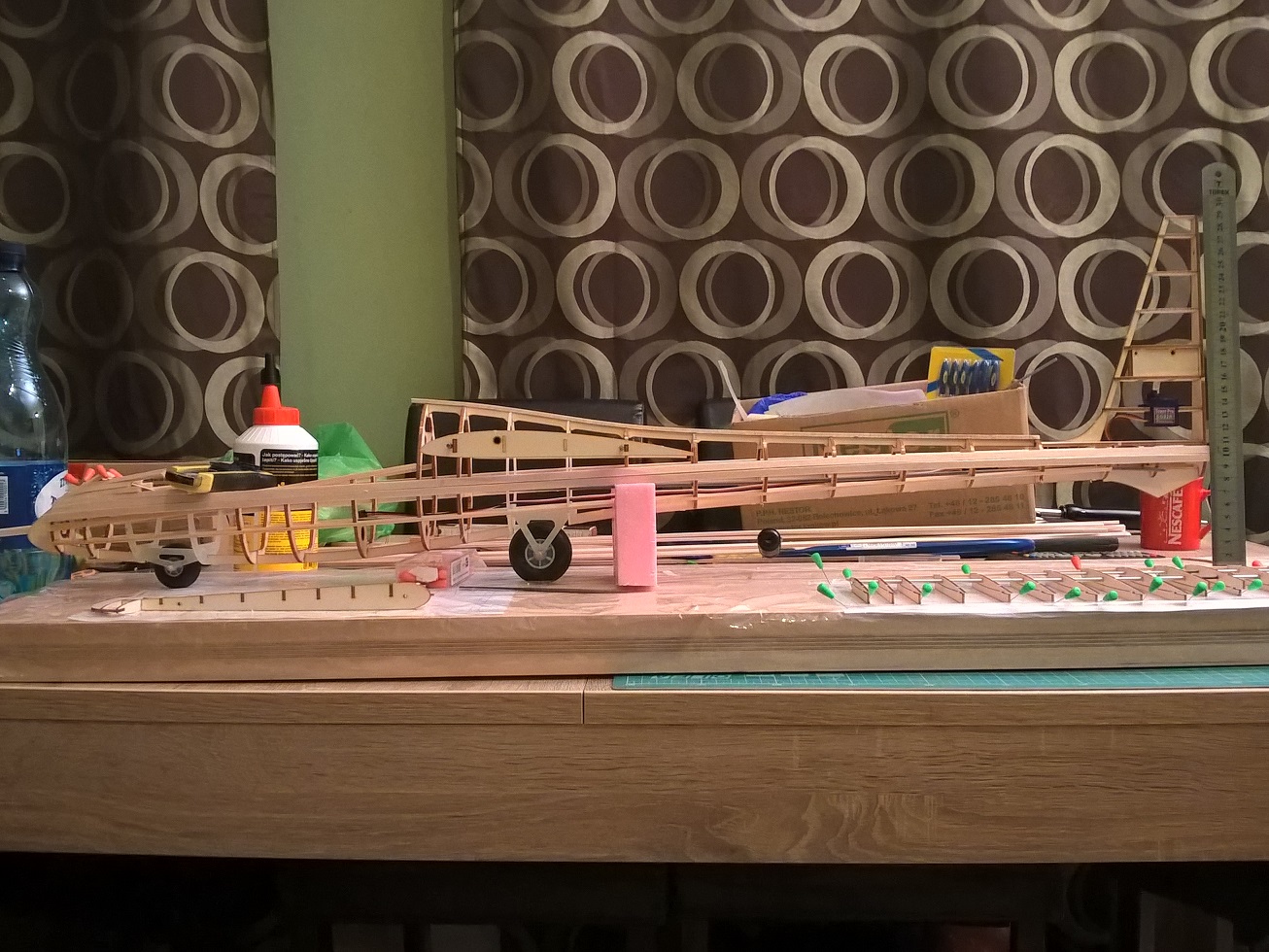

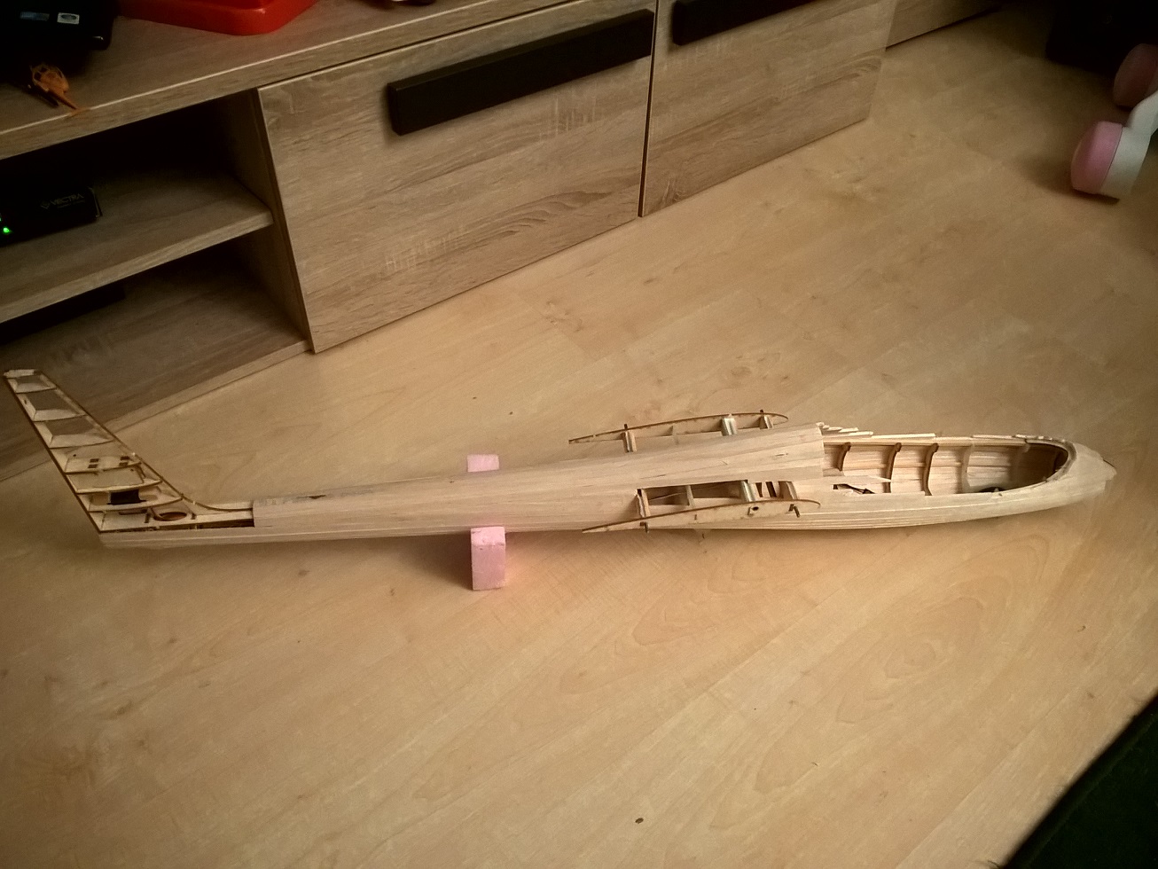

Kadłub zamknięty. Pozostał pionowy oraz centropłat.
Jednak zanim obuduje centropłat zrobię lekki szlif kadłuba, tak zgrubnie papierem 80.
WP_20160318_22_04_22_Pro_40.jpg [ 388.96 KiB | Przeglądany 14813 razy ]
WP_20160318_22_04_33_Pro_40.jpg [ 344.76 KiB | Przeglądany 14813 razy ]
Widok na kabinę
WP_20160318_22_05_01_Pro_40.jpg [ 318.68 KiB | Przeglądany 14813 razy ]

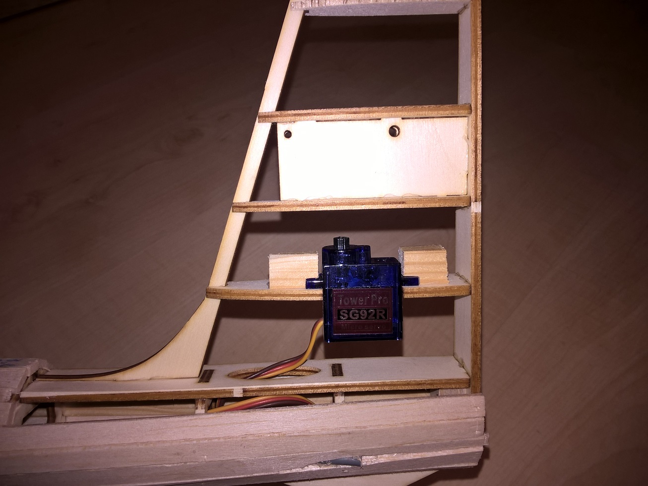

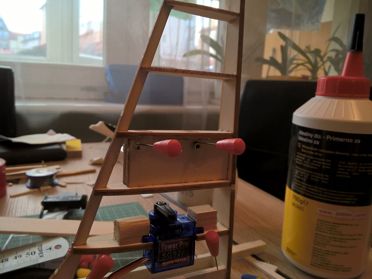

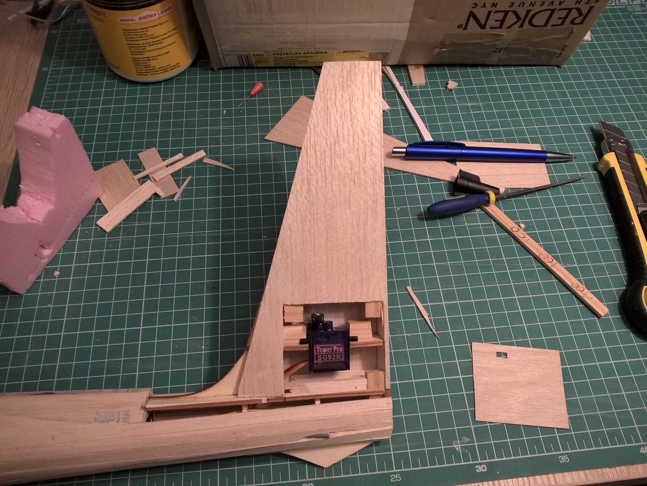

Pionowy. Serwo siedzi dość ciasno, dorobiłem takie mocowanie by nie przesuwało się góra / dół.
WP_20160318_22_04_49_Pro_40.jpg [ 336.49 KiB | Przeglądany 14813 razy ]
Będę teraz próbował zrobić jakąś klapkę i na końcu przyjdzie poszycie.

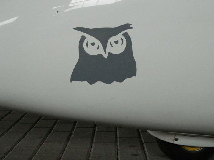

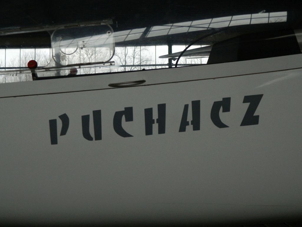

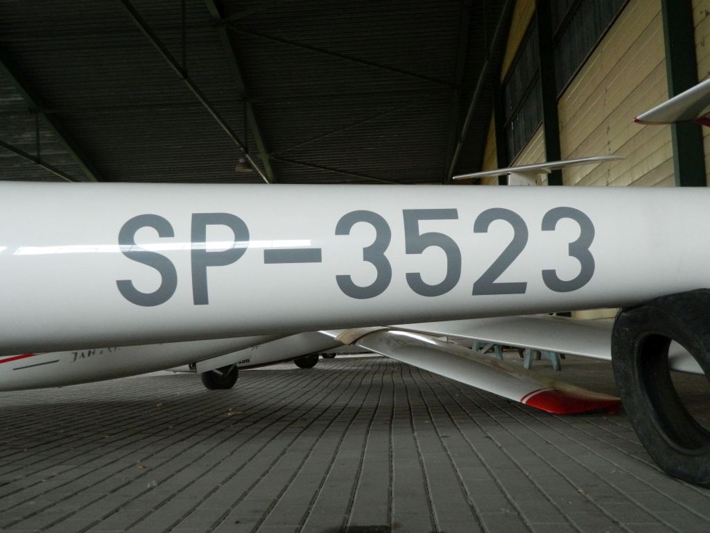

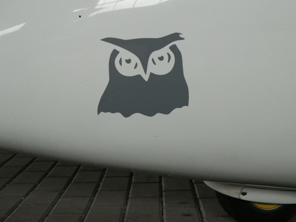

Powoli przymierzam się do budowy "Puchacza", projektu Tomka :) , mam już formatki i chyba wszystkie niezbędne podzespoły. Najwyższy czas aby zająć się oznakowaniem przyszłego modelu. Dzisiaj zrobiłem parę fotek "Puchacza" SP-3523 w barwach Aeroklubu Elbląskiego, te znaki będzie miał mój Puchacz :P .....Tomek zajął się obrysowaniem emblematu i nazwy, znaki po zwymiarowaniu przygotuję ja.
Wrzucam zrobione dzisiaj fotki, tak żeby były pod ręką ;) .

Post: 19 mar 2016, o 20:31
Super :), jest to drugi prototyp. Cięty był razem z moim i niestety obarczony jest wszystkim, co wspomniałem wcześniej w wątku :(.
Fotki są doskonałe, o to chodziło :D
Tak to będzie wyglądać na modelu:
3.png [ 78.17 KiB | Przeglądany 14780 razy ]

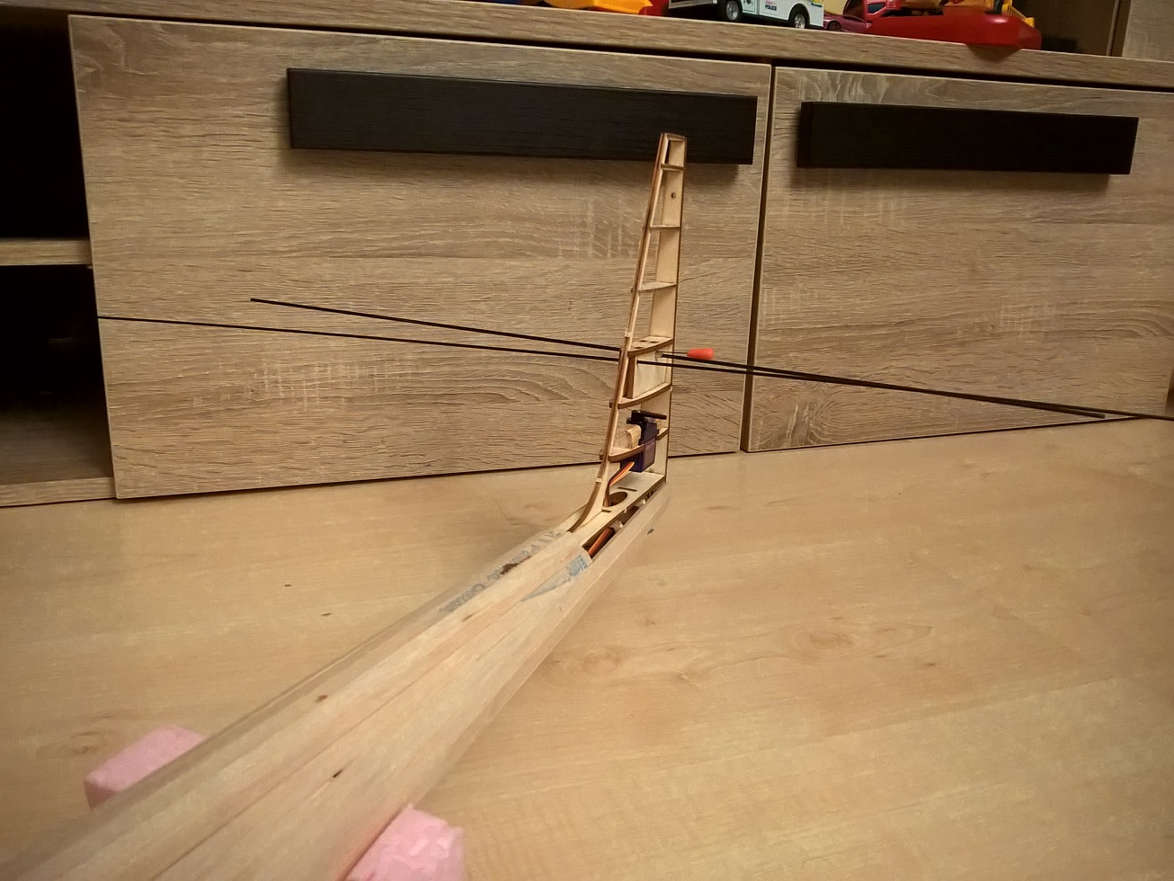

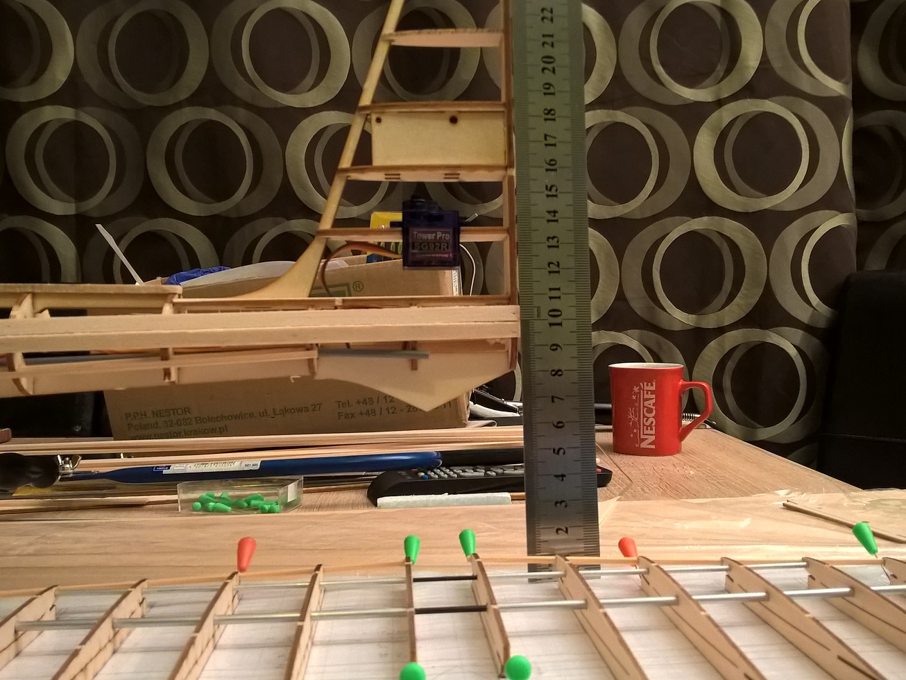

Wczoraj zrobiłem przymiarkę, bagnetów poziomego. Wyszło kulawo :lol:, nie jest to błąd w projekcie.
Gdzieś podczas budowy, pionowy mi poleciał trochę. Choć gdyby na ostatniej wrędze, która jest spływem pionowego, było pozycjonowanie - problemu by pewnie nie było.
W każdym bądź razie wyszło tak:
WP_20160318_23_15_05_Pro_40.jpg [ 428.76 KiB | Przeglądany 14780 razy ]
WP_20160318_23_15_24_Pro_40.jpg [ 387 KiB | Przeglądany 14780 razy ]
Przy drugim bagnecie, widać szpilkę. Tam już została pozycja poprawiona, generalnie oba były identycznie przekrzywione tak jak bagnet pierwszy.
Naprawa odbyła się poprzez lekkie przeszlifowanie i zablokowanie szpilkami. Potem zabezpieczyłem wszystko żywica 10min.

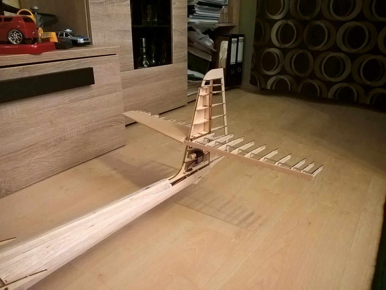

Dzień zabawy ze statecznikami.
Zacząłem od poziomego i SW.
WP_20160320_09_12_03_Pro_40.jpg [ 648.71 KiB | Przeglądany 14743 razy ]
Już chciałem zamykać SW, ale pomyślałem, że przecież muszę jakoś połączyć obie połówki.
Planowane rozwiązanie to drut stalowy. Zrobiłem przymiarkę do pionowego.
I doszedłem do wniosku, że wpierw muszę dokończyć pionowy. Choćby po to aby mieć rzeczywistą pozycje poziomego, podczas regulacji (odsunięcie poszycia).

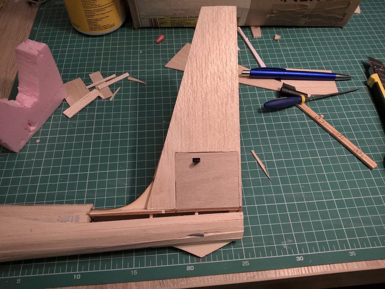

Także wkleiłem kołki, do których będzie przykręcona klapka, zrobiłem klapkę i dodałem poszycie z drugiej strony.
WP_20160320_18_47_23_Pro_40.jpg [ 411.27 KiB | Przeglądany 14743 razy ]
WP_20160320_18_47_30_Pro_40.jpg [ 410.36 KiB | Przeglądany 14743 razy ]
