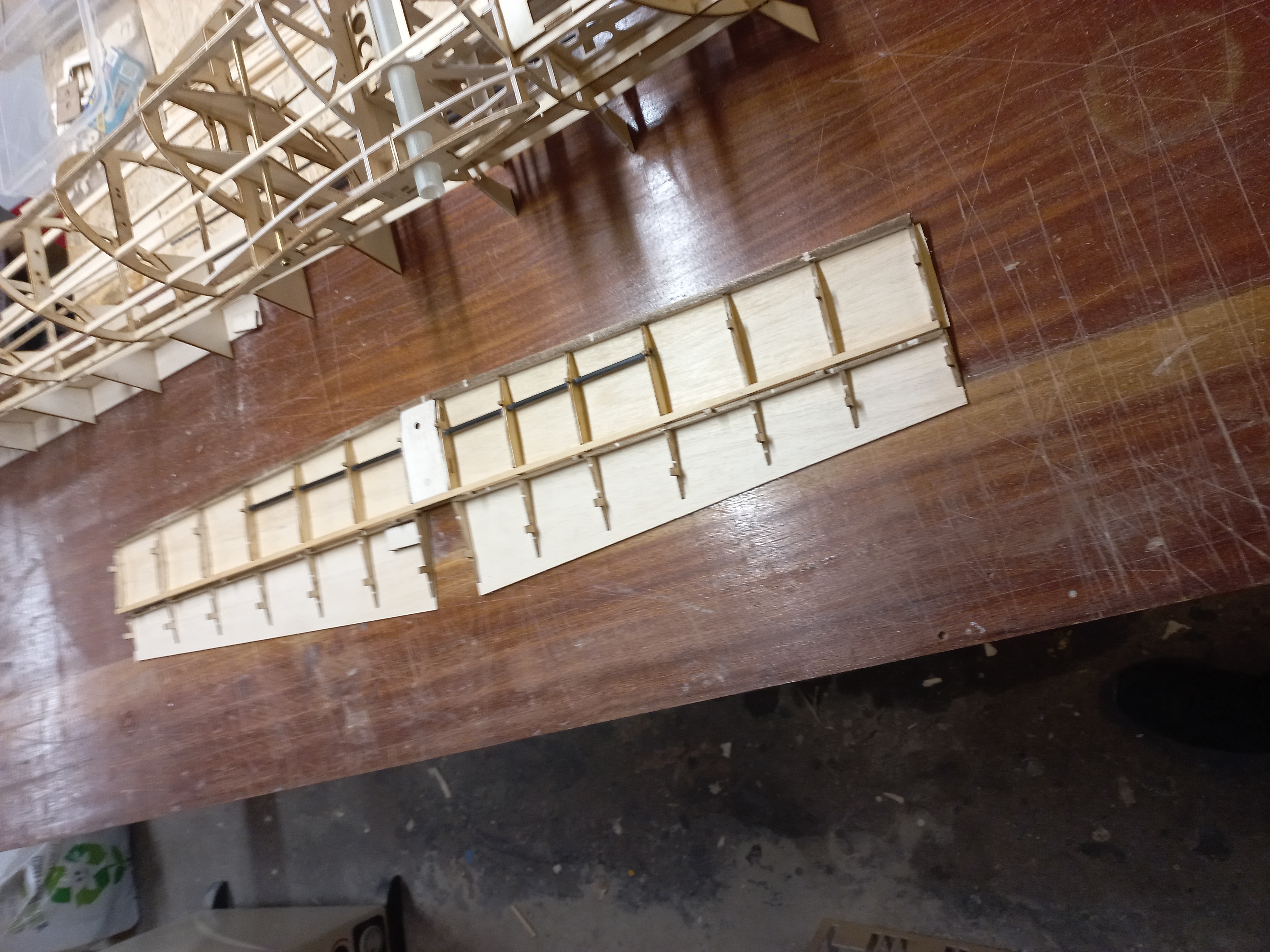

 Radek przysłał pokrycia. W sobotę planuję wykonać jedno ze skrzydeł - chcę je wykonać tak żeby dało się je zdjąć z deski.

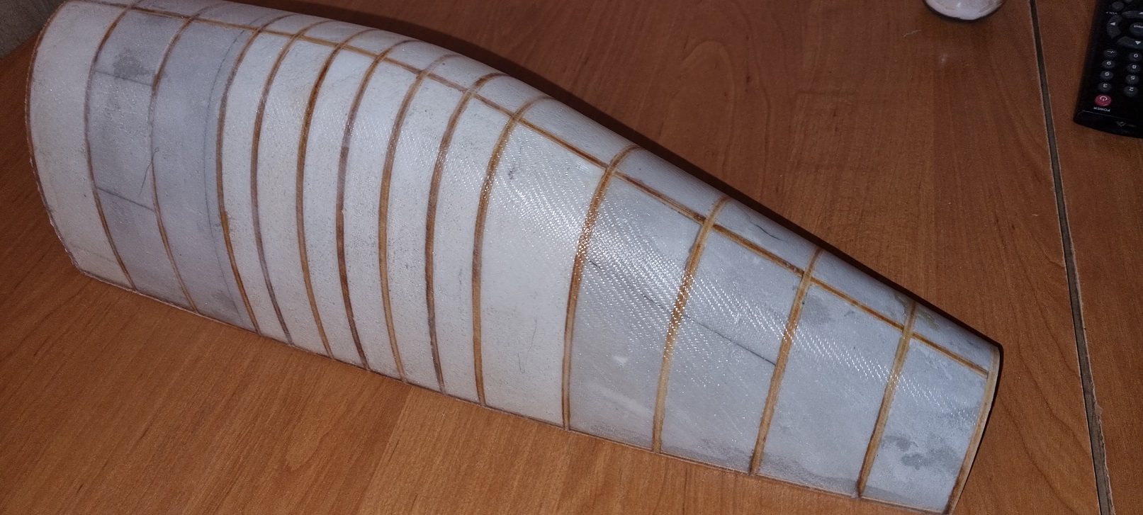

Pokryłem kopyto warstwą żywicy. Po jej utwardzeniu przeszlifowałem i nałożyłem 2x 80g. Trzeba przeszlifować, pokryć szpachlą, wyszlifować, wypolerować, zdjąć formę negatywową.

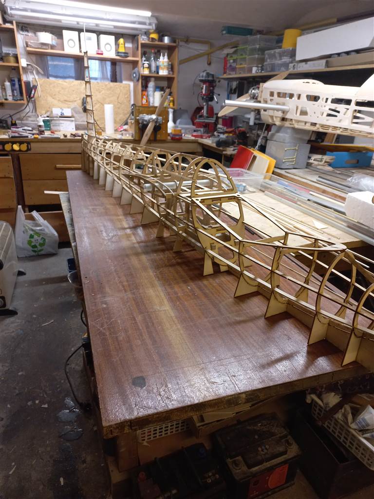

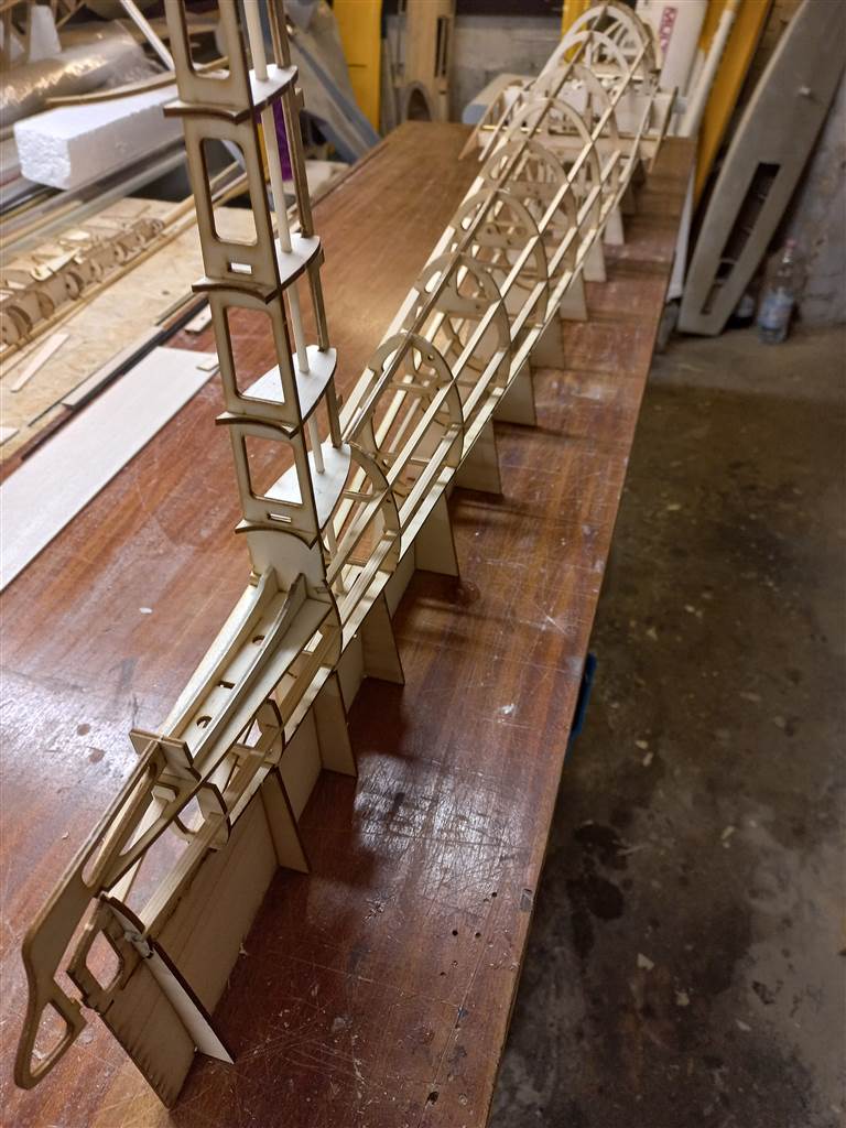

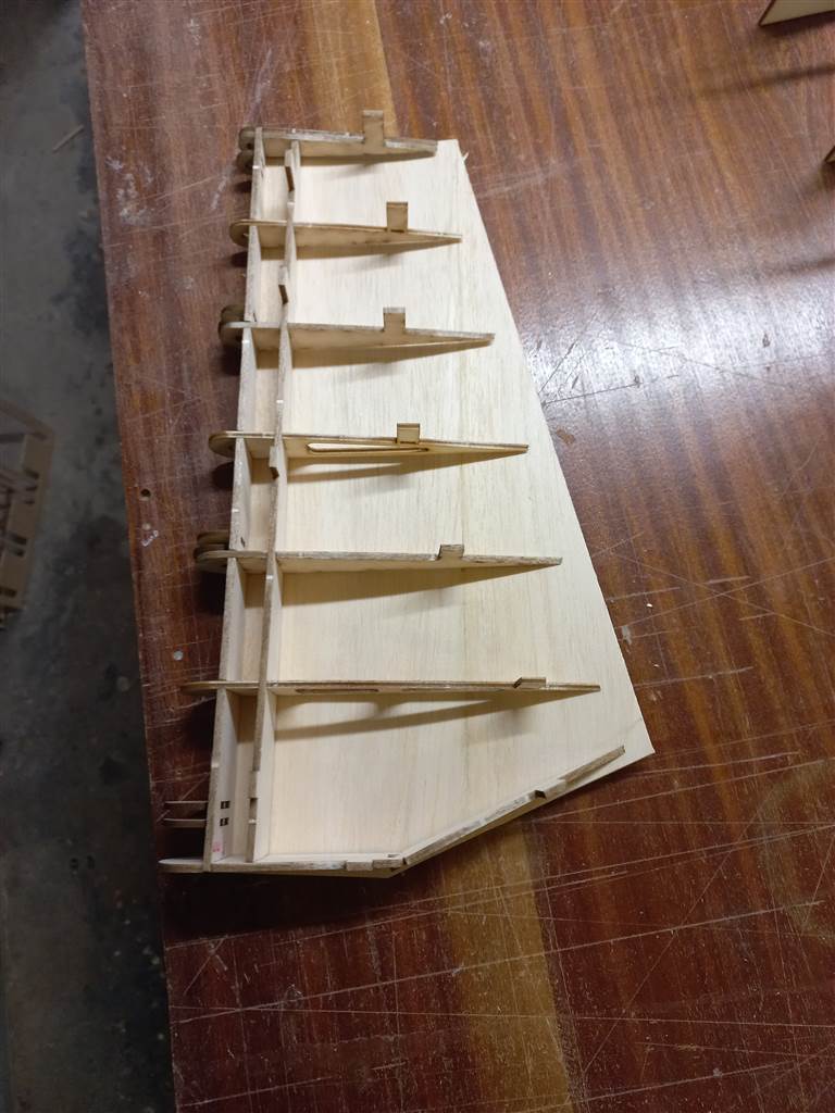

Doczekałem się :D i nie mogłem się powstrzymać żeby go nie złożyć :lol:
Konstrukcja kadłuba sklejona czeka na pokrycie balsą.
resized_20211125_130747.jpg [ 115 KiB | Przeglądany 15012 razy ]
resized_20211125_131111.jpg [ 107.16 KiB | Przeglądany 15012 razy ]
20211125_130903.jpg [ 4.08 MiB | Przeglądany 15012 razy ]

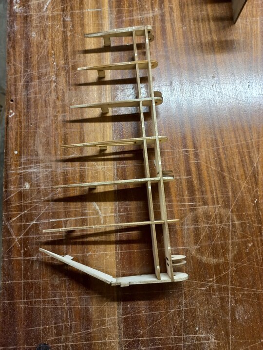

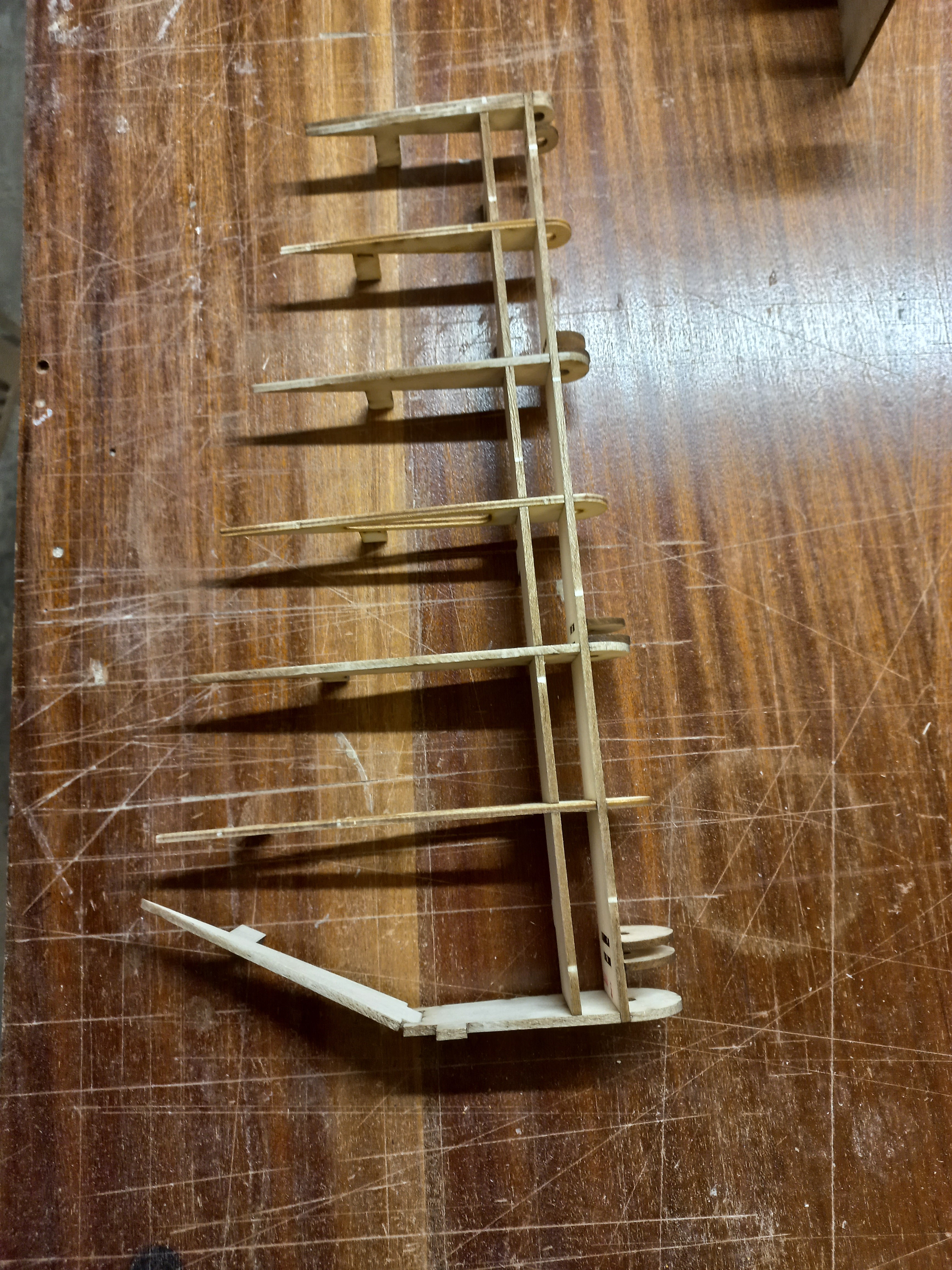

Ster kierunku złożony na razie na sucho
20211125_131936.jpg [ 3.09 MiB | Przeglądany 15012 razy ]
resized_20211125_141941.jpg [ 87.74 KiB | Przeglądany 15012 razy ]
