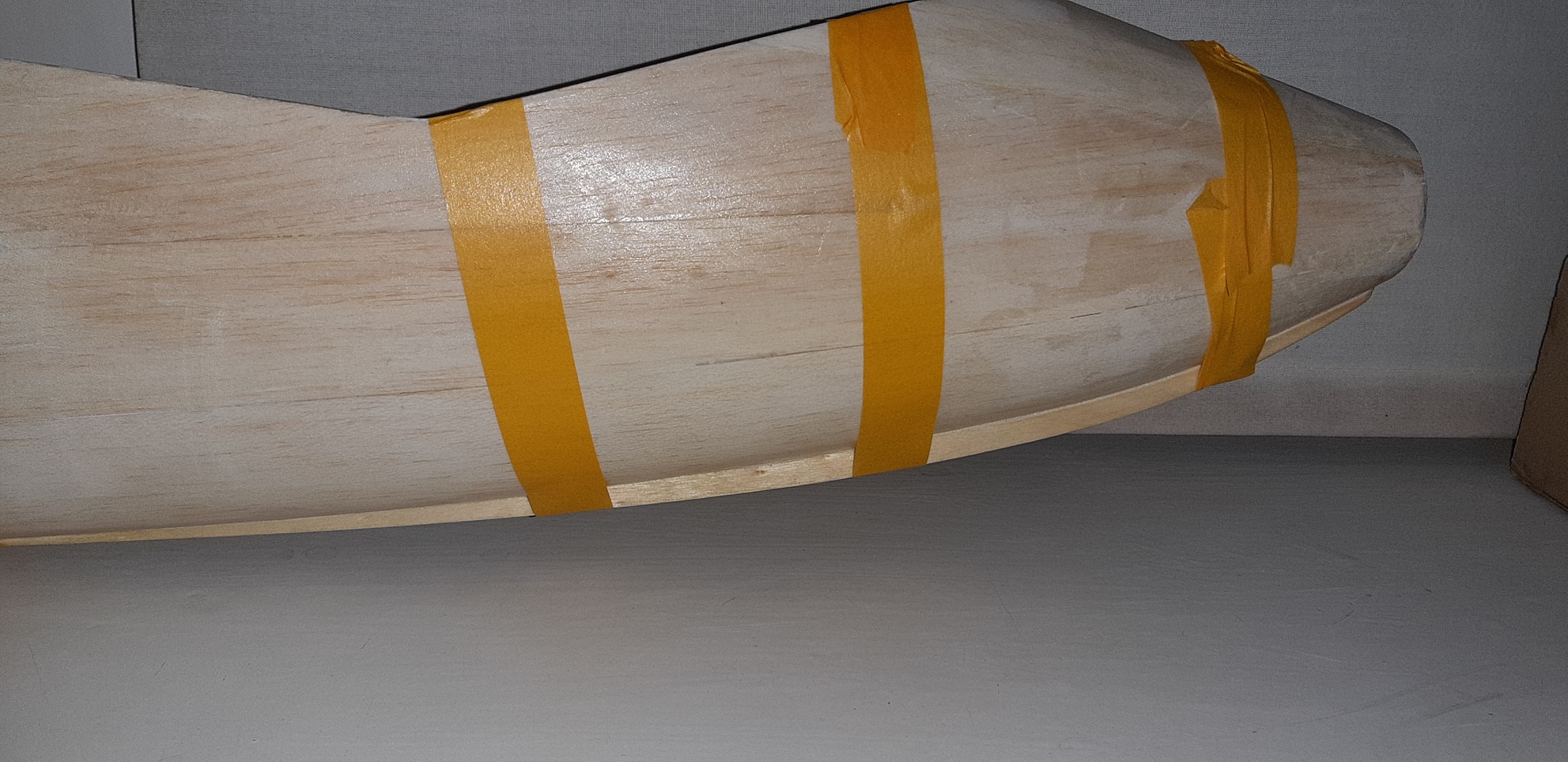

Wkleiłem płozę- 3 warstwy balsosklejki. Będzie utwardzona żywicą i zalaminowana razem z kadłubem.

Zalecam na część płozy od strony ziemi nakleić pasek sklejki 0,6-1,0 i pozostawić w naturalnej barwie. Uchroni to całą płozę przed uszkodzeniami i wyszczerbieniem. Naprawdę sprawdzone ;) . Balsosklejka to balsosklejka, nawet jak jest utwardzona żywicą i tkaniną, często się rozwarstwia ;) . Przerabiałem to.

Tam będzie pasek nierdzewki albo teflonu. Zobaczymy co będzie pod ręką. Na sto procent nie będzie to sam laminat.

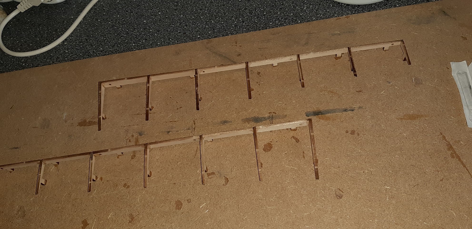

Post: 25 wrz 2021, o 14:06

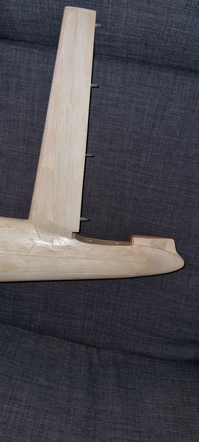

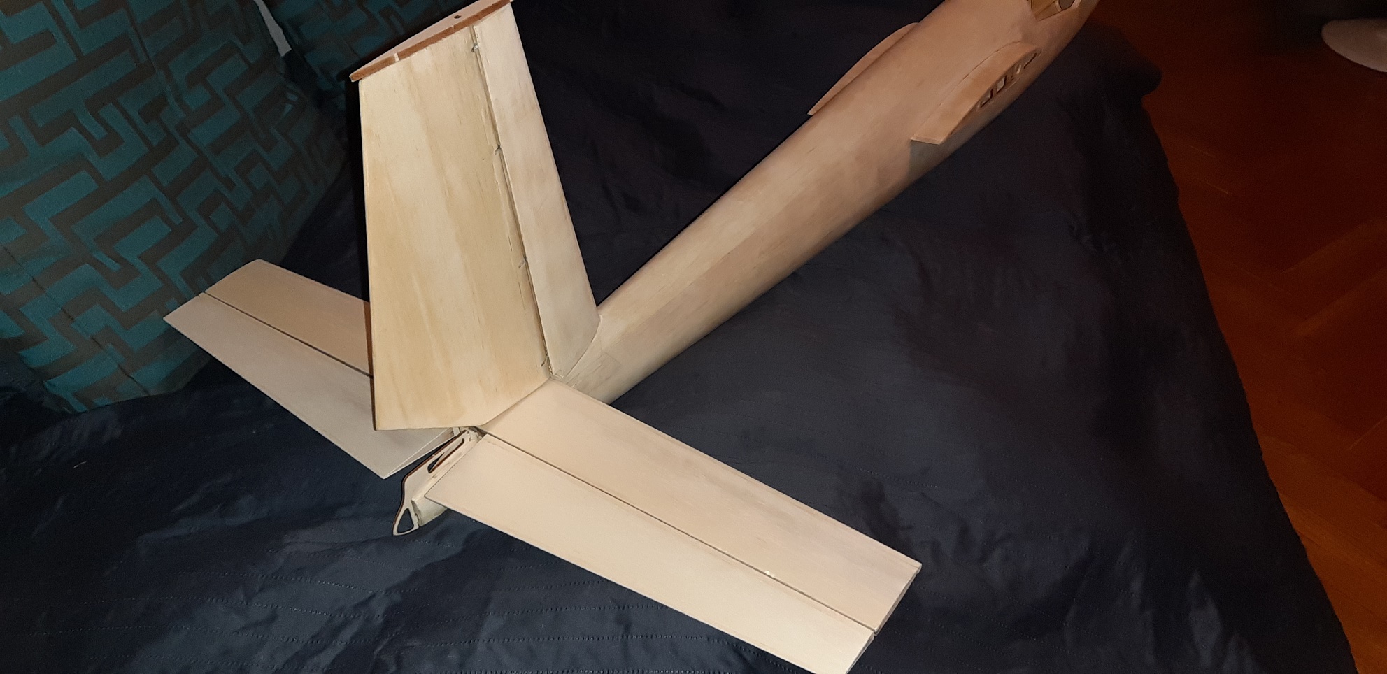

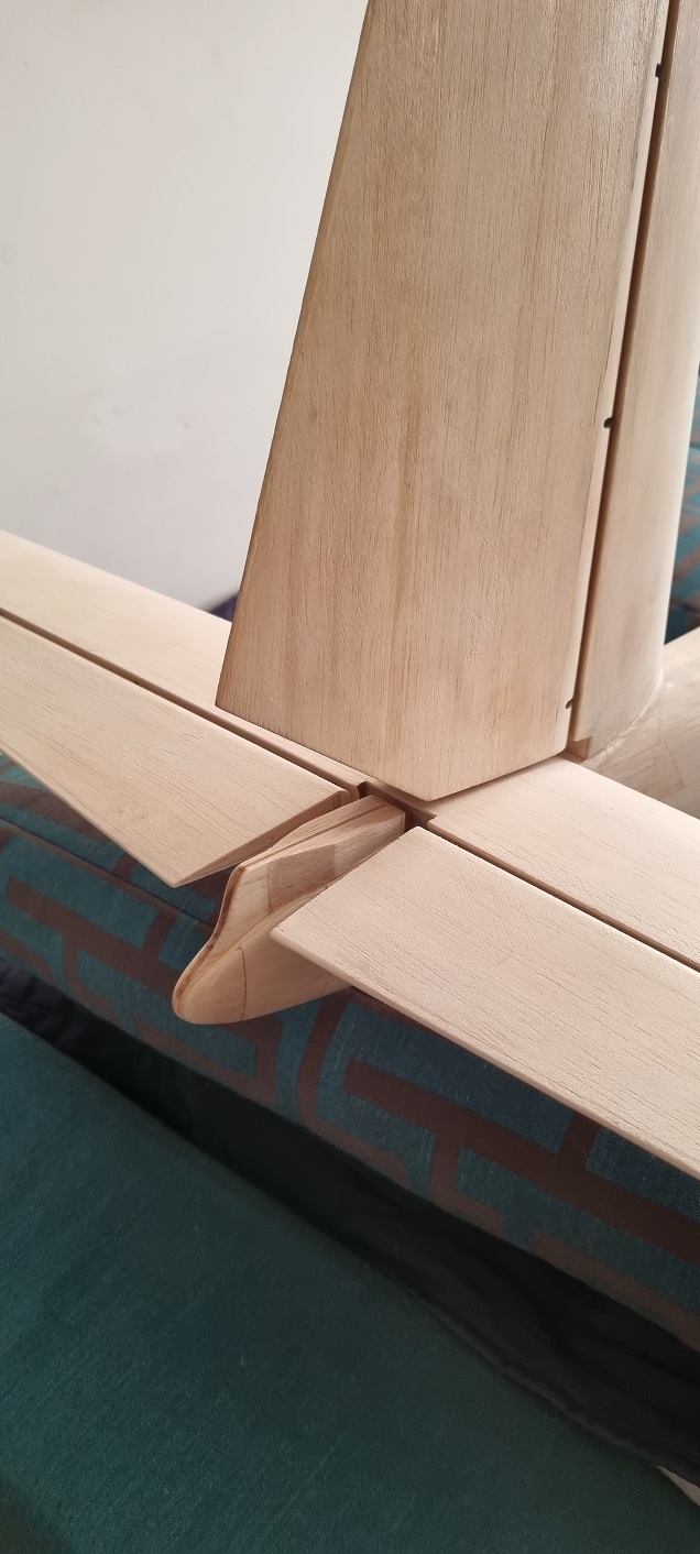

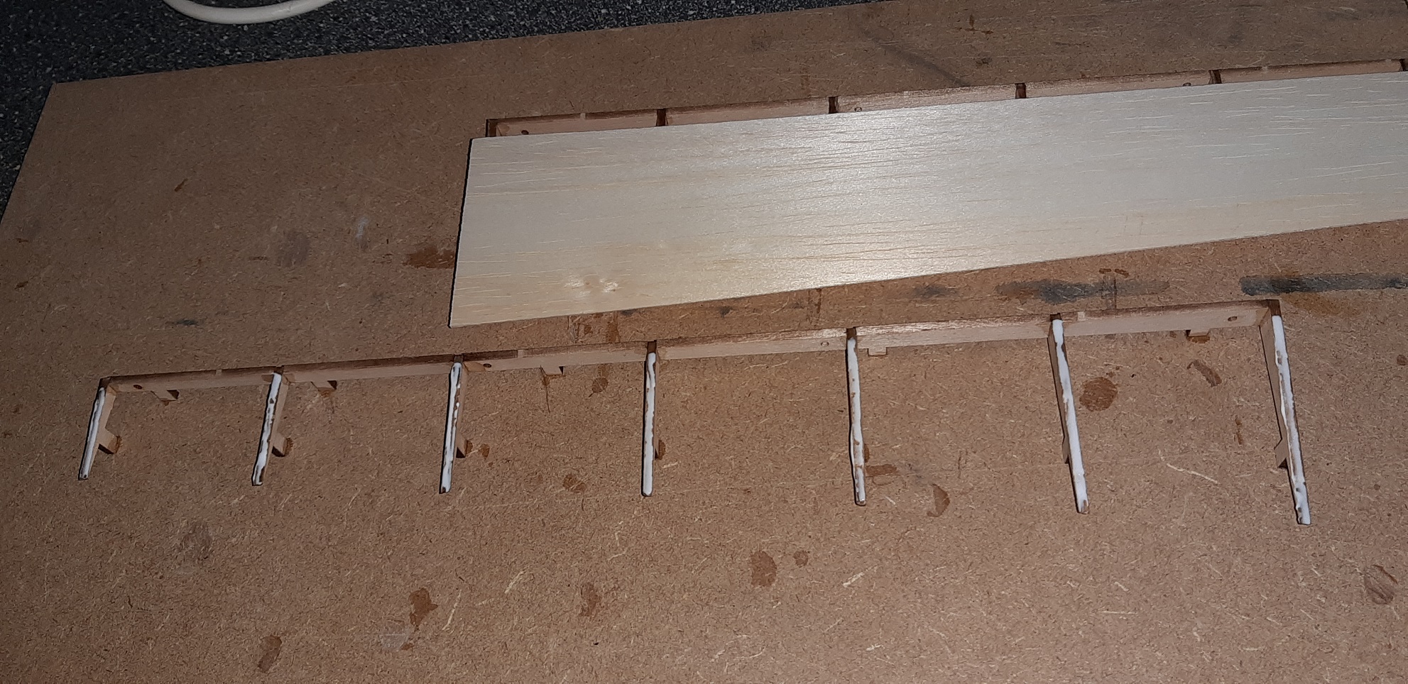

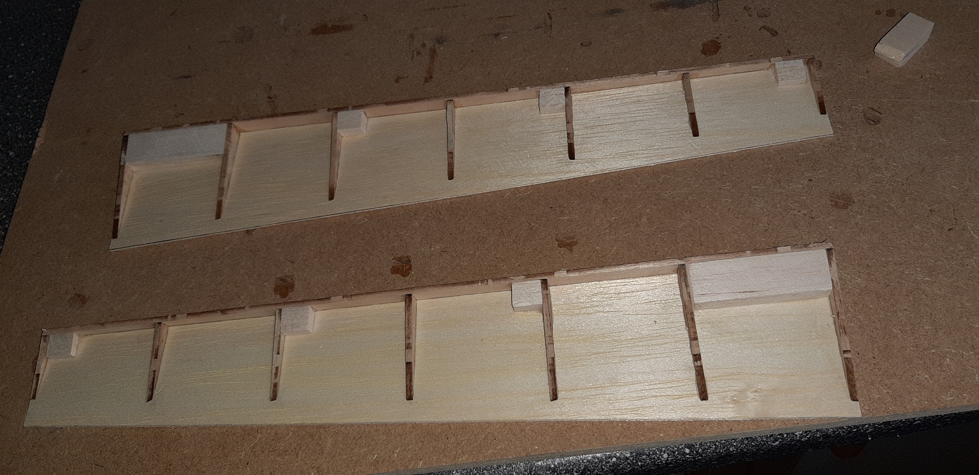

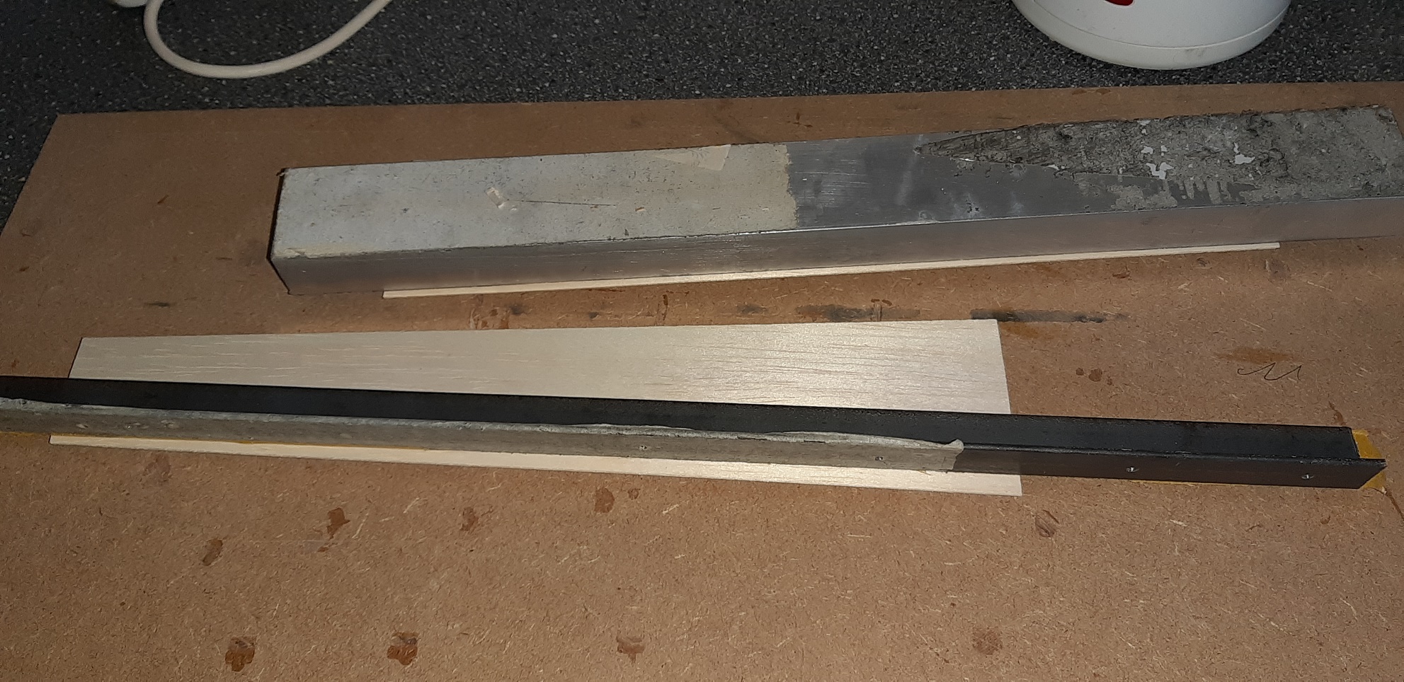

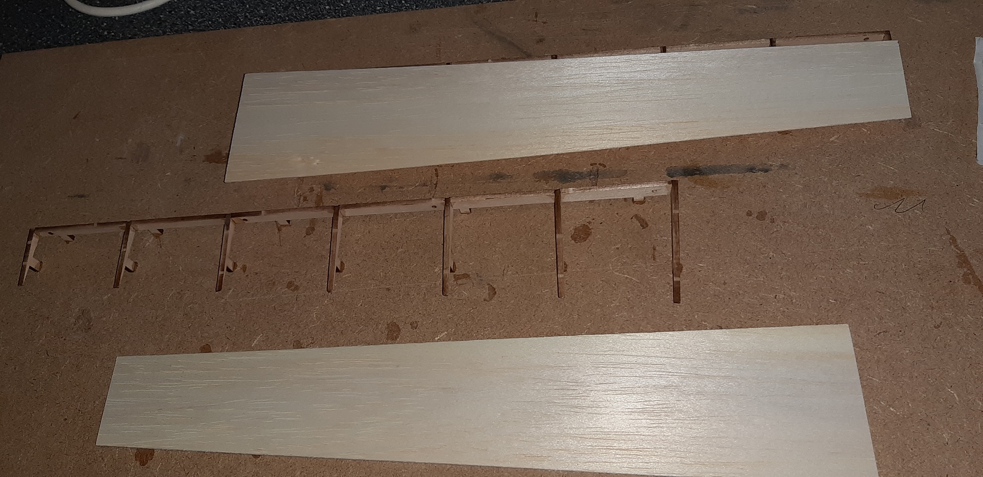

Parę dni temu zrobiłem w 70% statecznik poziomy. Dziś zabrałem się za ster wysokości. Niestety, musiałem zrobić wypad z kuchni ( podobno to nie modelarnia :| )
Cóż, dokończę w poniedziałek.

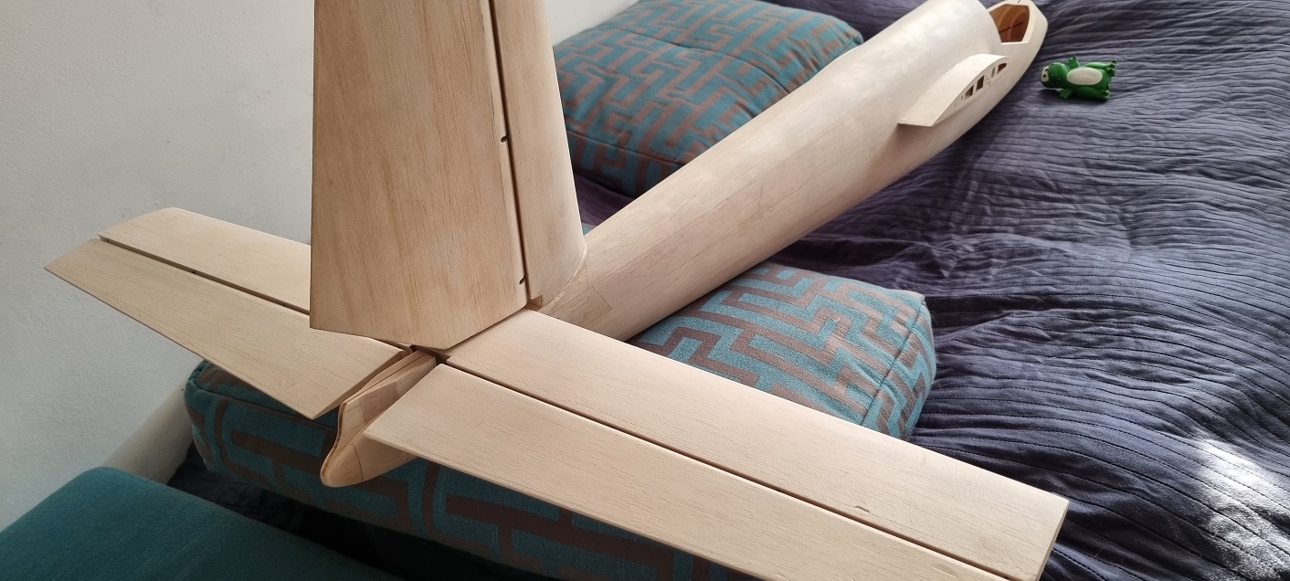

Post: 28 wrz 2021, o 07:23

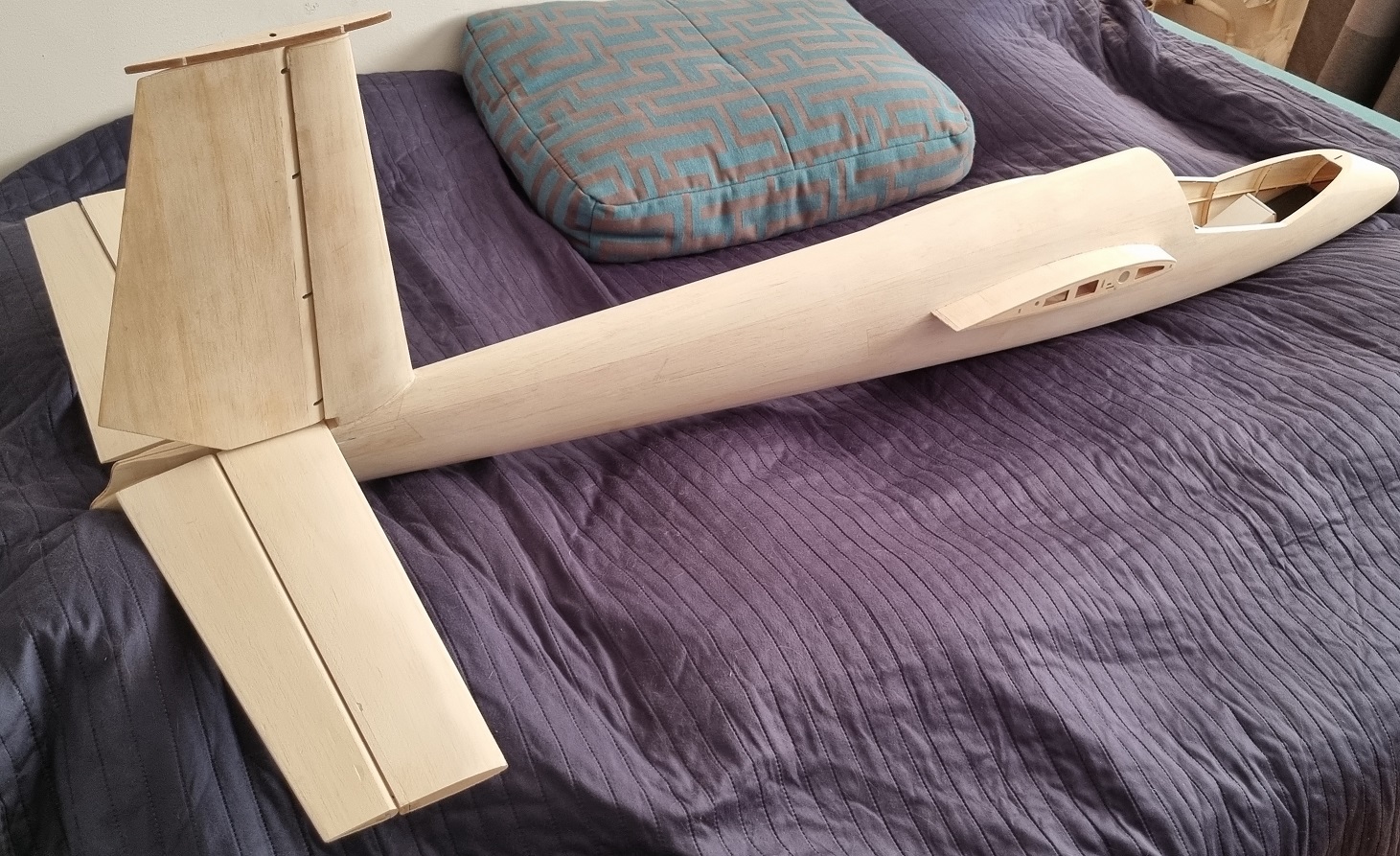

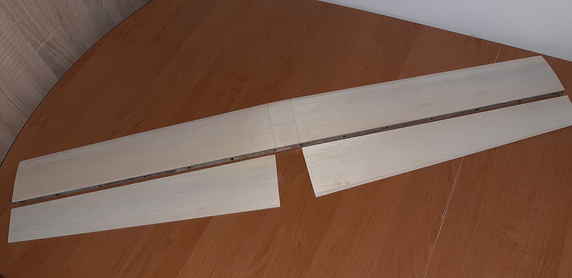

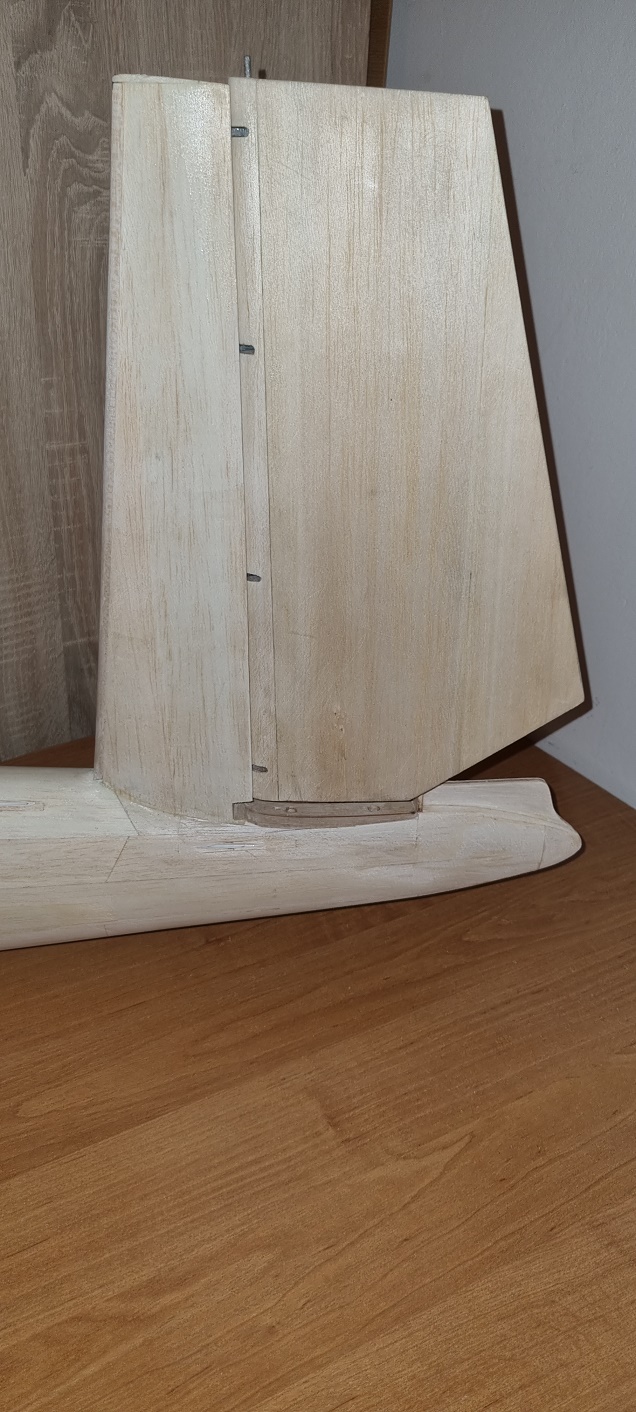

Przymierzyłem statecznik do kadłuba. Wygląda dobrze. Czeka mnie jeszcze pokrycie balsą drugiej strony statecznika. Zamówiłem tkaninę AeroGlass 48g. Będzie sie lepiej układała niż 80.

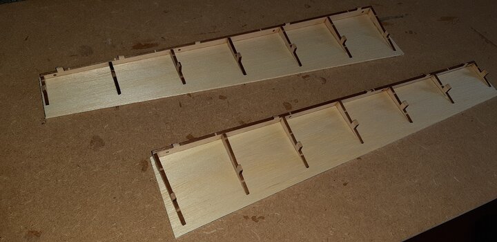

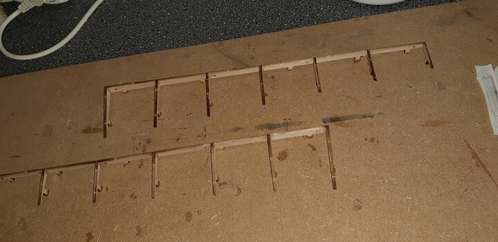

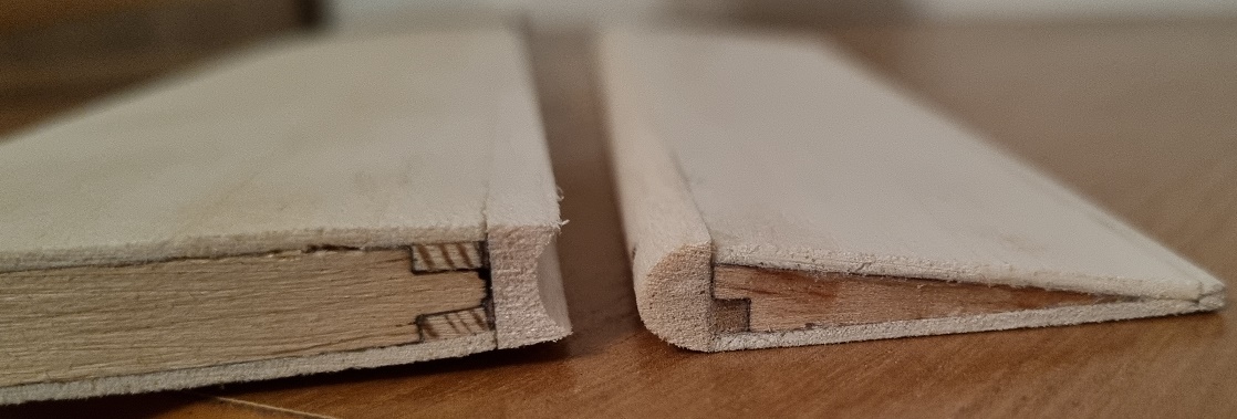

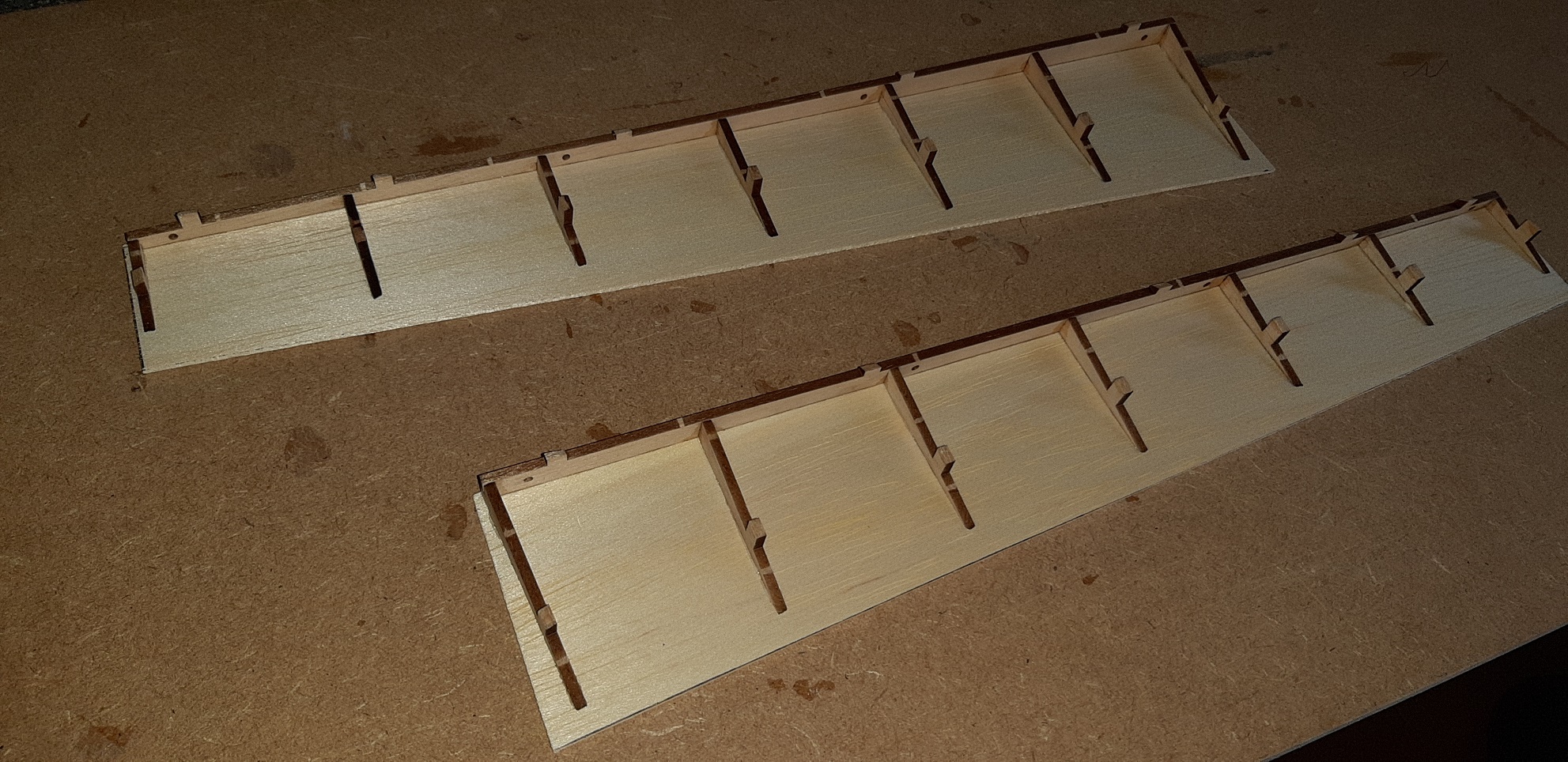

Zabrałem się w zasadzie za dwie rzeczy. Obie teoretycznie upierdliwe ale nie aż tak jak sądziłem. Pierwsza to zakończenie kadłuba. Zrobione w 70 %, trzeba jeszcze przeszlifować i dodać dwa elementy. Potem gruntowanie żywicą i tyle. Teraz wygląda to jeszcze kiepsko ale będzie dobrze.
Druga rzecz to spływ poziomego i natarcie SW. Metoda wykonania okazała się dość prosta i szybka. Dziś już mi się nie chce szlifować tego na finisz ale jutro może się za to wezmę.

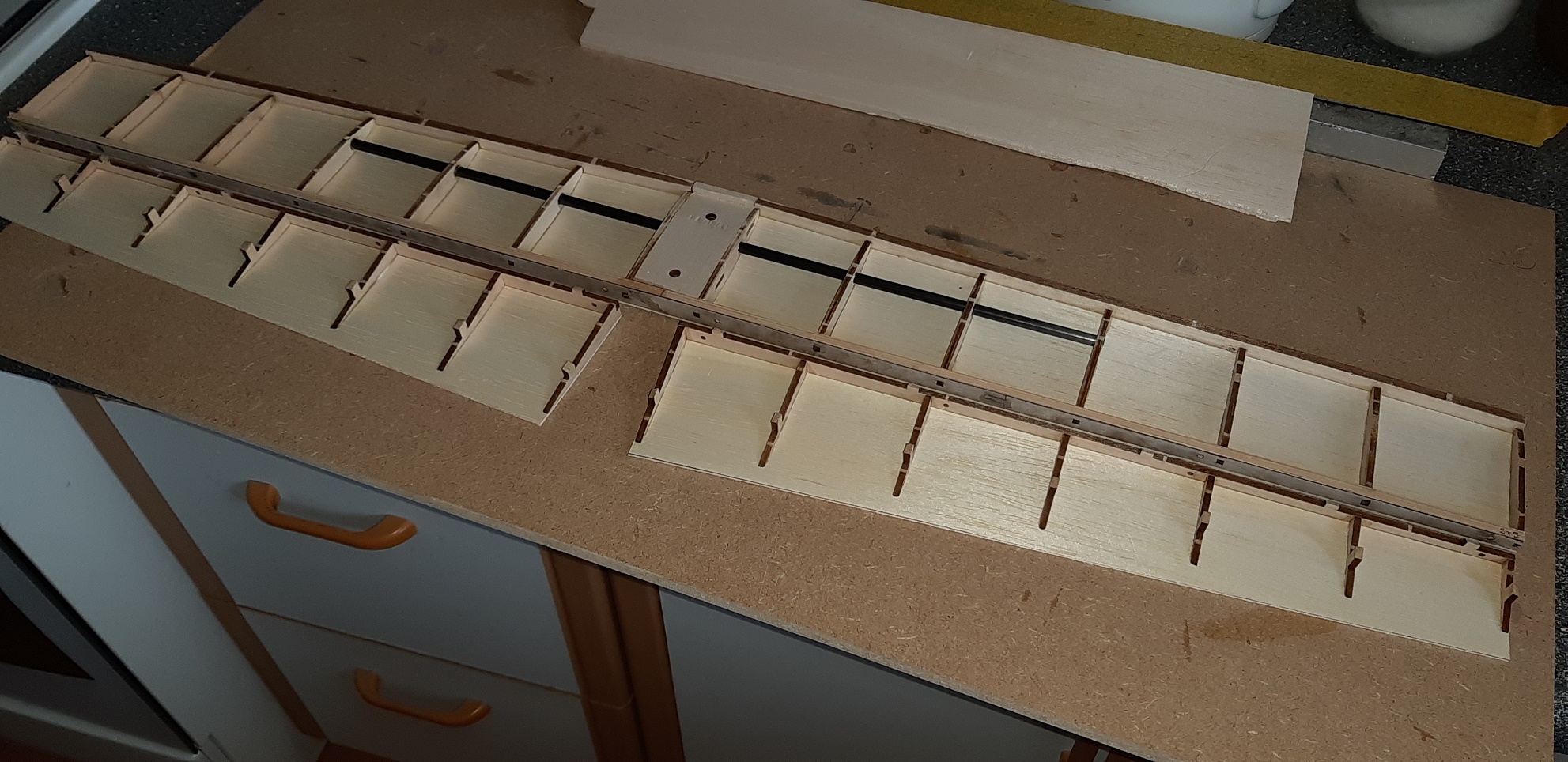

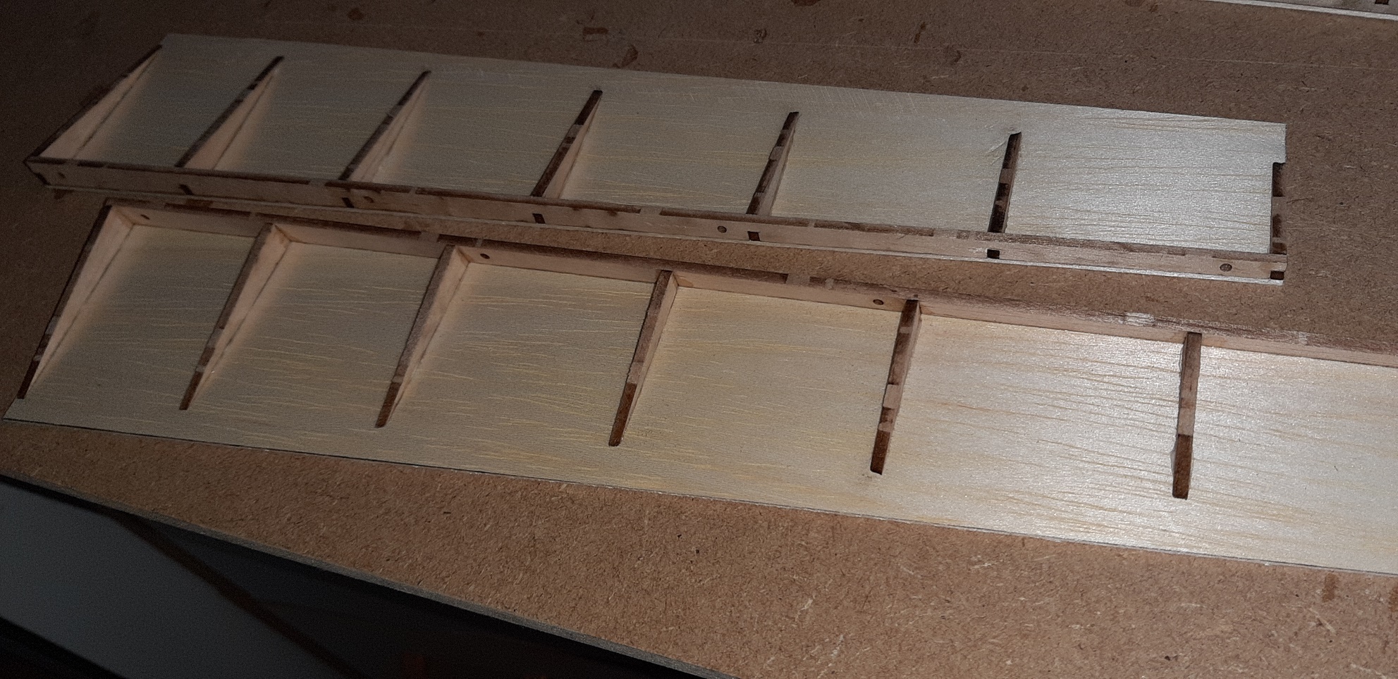

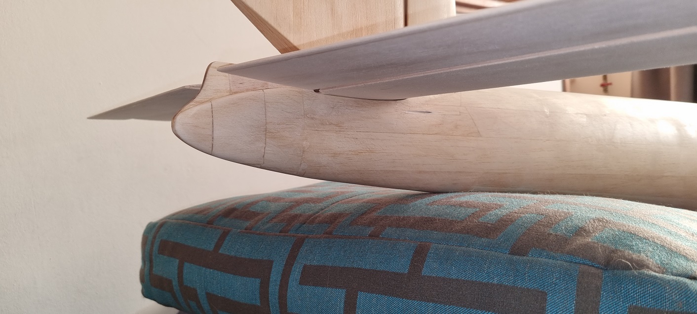

Przeszlifowałem tył, dziś może się zaszpachluje. Przymierzyłem elementy do siebie, niby pasują. Do wyważenia w 25% cięciwy centropłata potrzeba 720 g w przedniej części kabiny. Oczywiście dojdzie jeszcze laminat itp ale te 720g nie było maksymalnie z przodu kadłuba tylko na wysokości przedniej części oszklenia. Należy pamiętać że jeszcze dalej będzie napęd, regler. Poza tym serwa, podwozie jest przed SC więc nie będzie źle a do tego jeszcze akumulatory. Kadłub z takim pseudo wyważeniem waży 1800g.
Radek dał mi znać że wyciął pokrycia skrzydeł więc jak je tylko dostanę to na dniach będzie realcja z ich klejenia. Ponieważ to duże elementy ich montaż będzie musiał być zakonczony maksymalnie szybko ( względy lokalowe)
Zamówiłem piankę poliuretanową dwuskładnikową- to do wykonania kabiny. Styrodur obrabia się kiepsko a resztki elektryzują się i czepiają wszystkiego dookoła. Tak być nie może.
