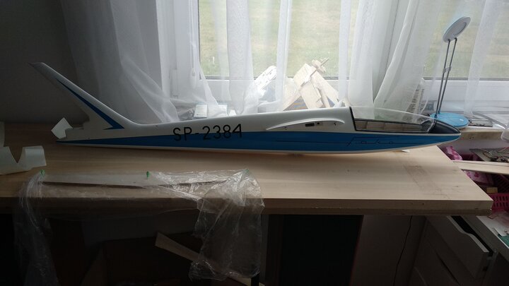

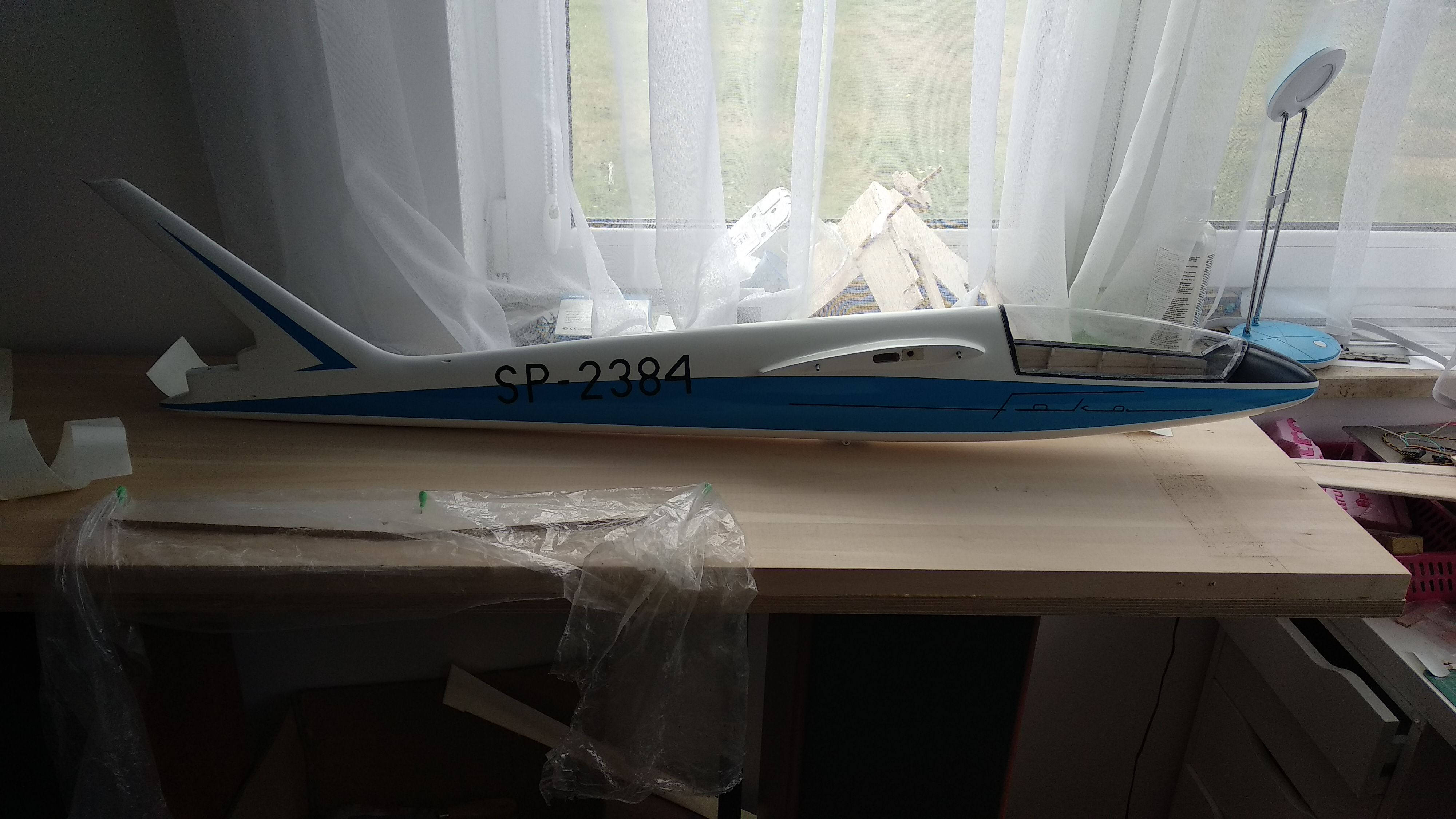

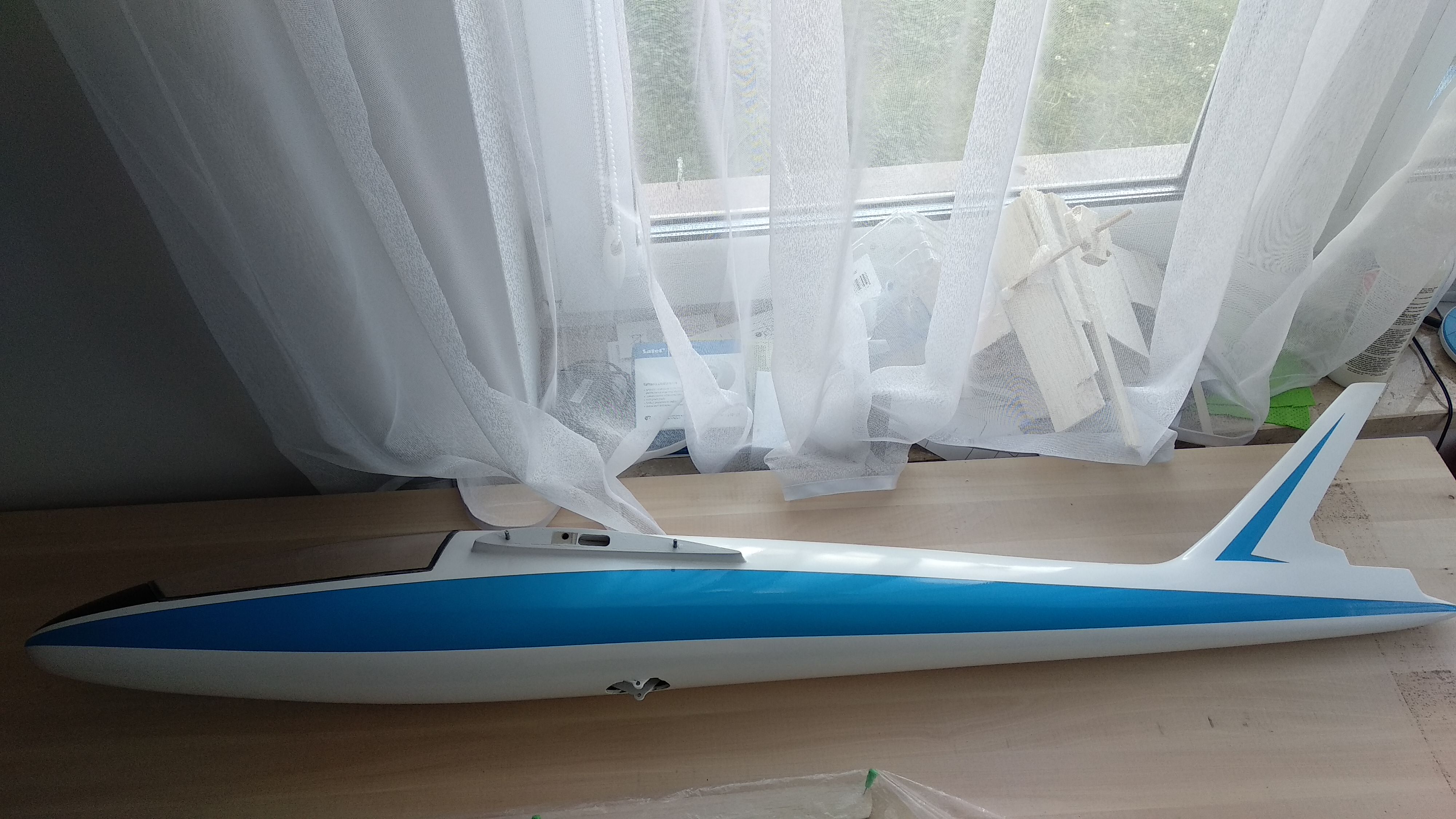

Moja Foka doczekała się ukończenia budowy.
Odebrałem od milo pomalowany na biało kadłub - za co serdecznie dziękuję :)
Od razu zabrałem się za naklejki i oznakowanie

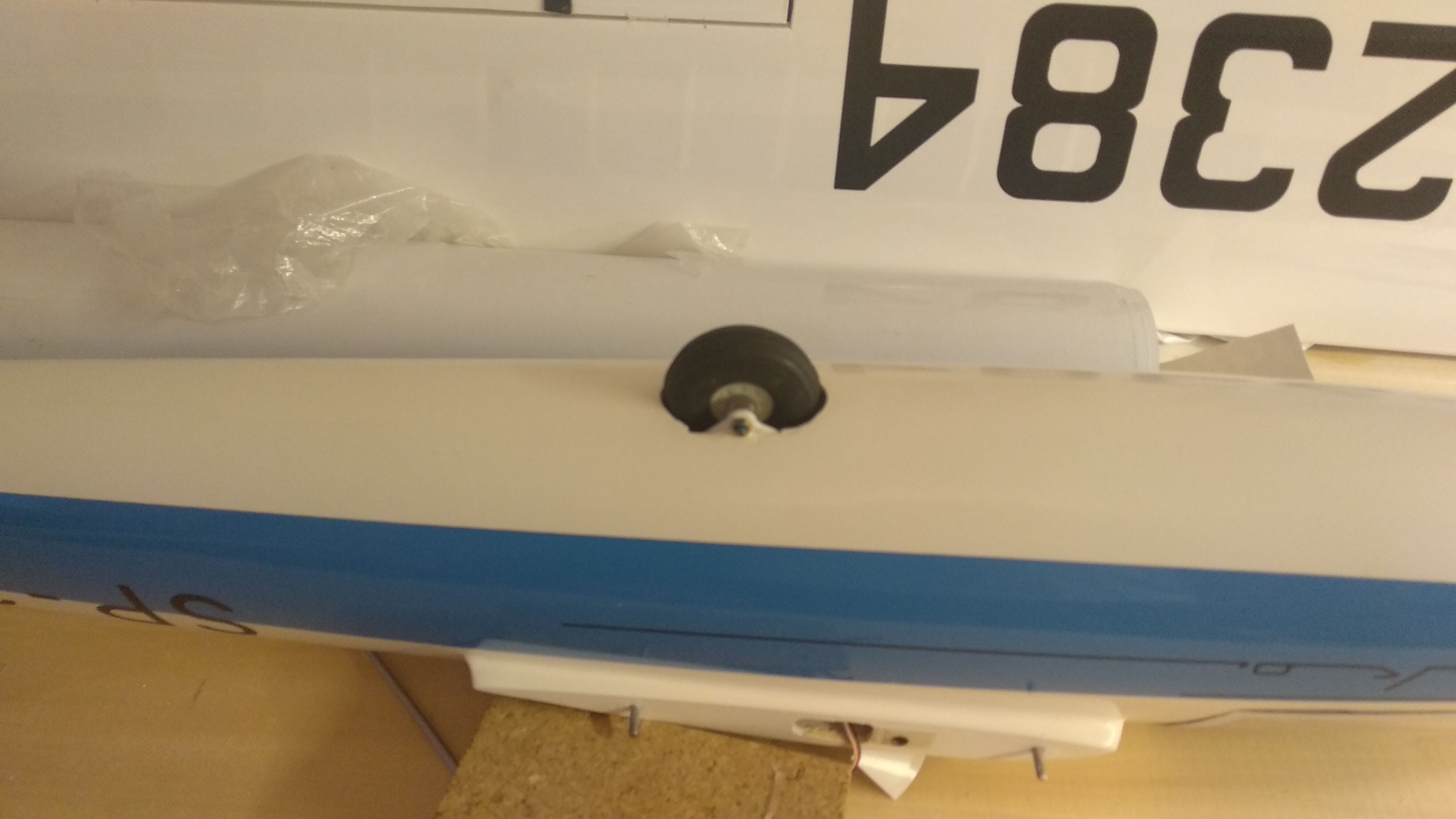

Dodałem wyczep do holu za Tukanem
IMG_20200826_212301.jpg [ 435.51 KiB | Przeglądany 17297 razy ]

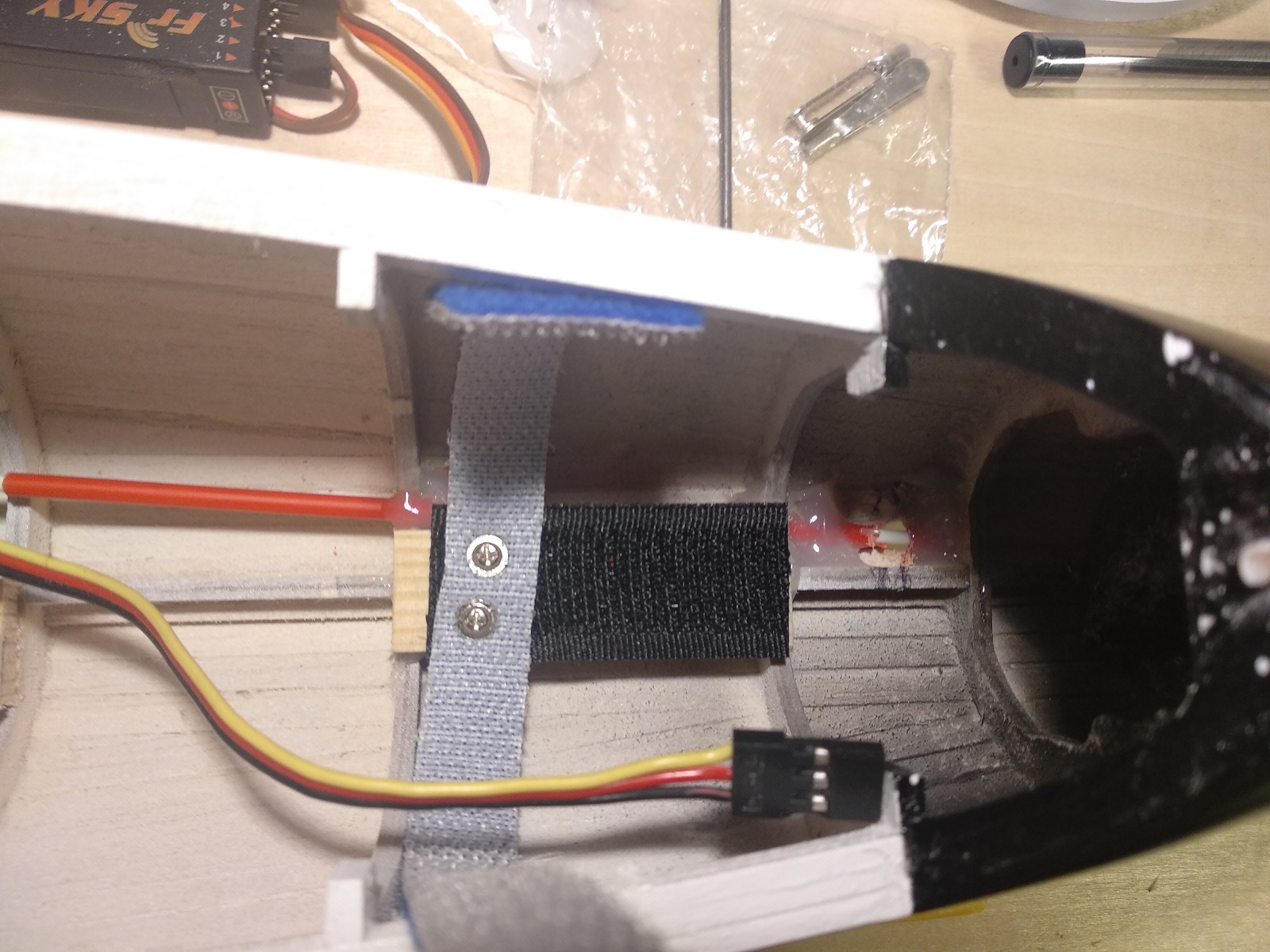

Model gotowy, oklejony zmontowany i wyważony.
Waga do lotu 1395 gram, SC 55mm od krawędzi natarcia przy kadłubie.

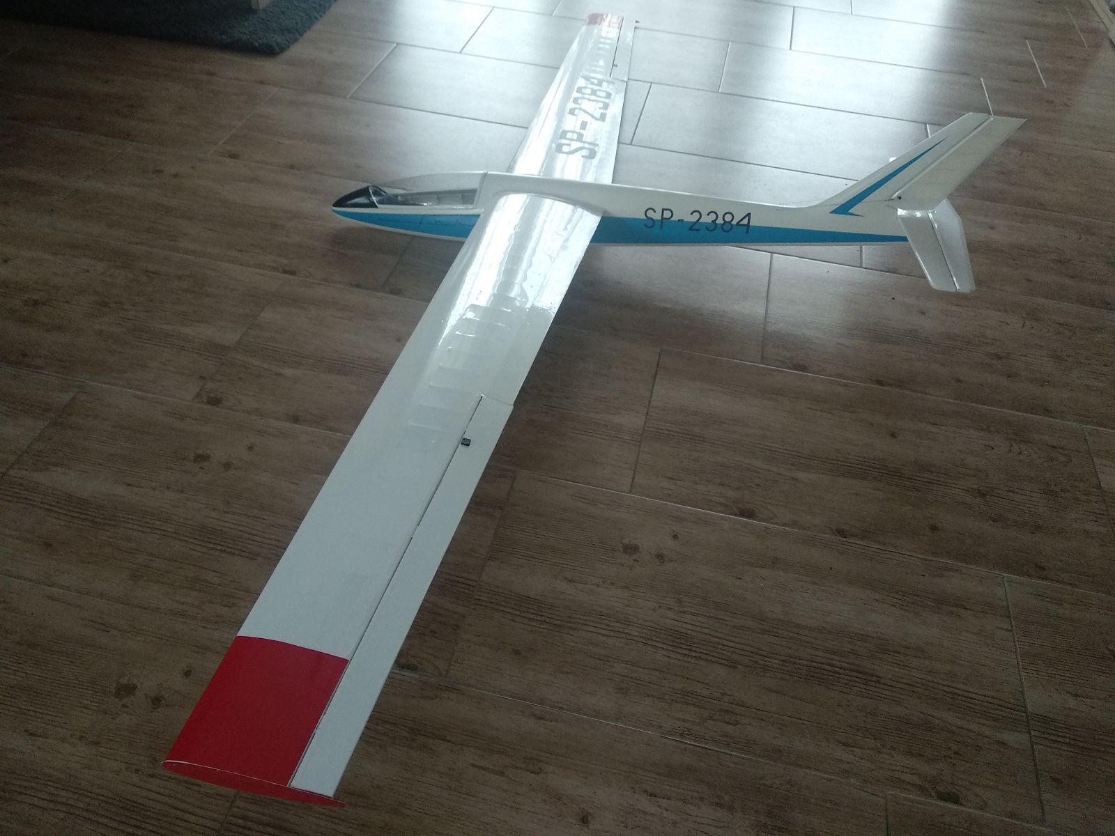

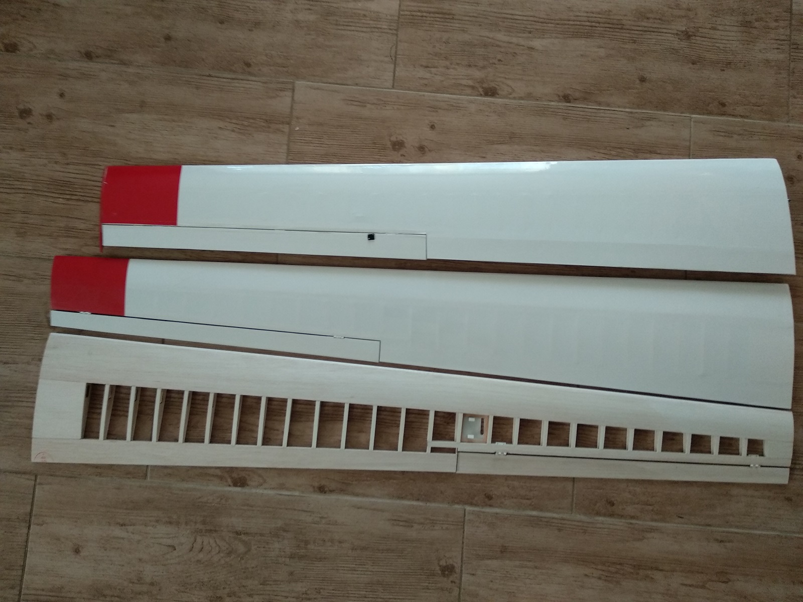

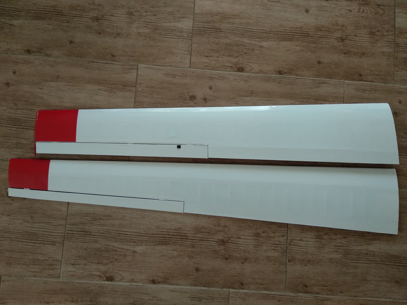

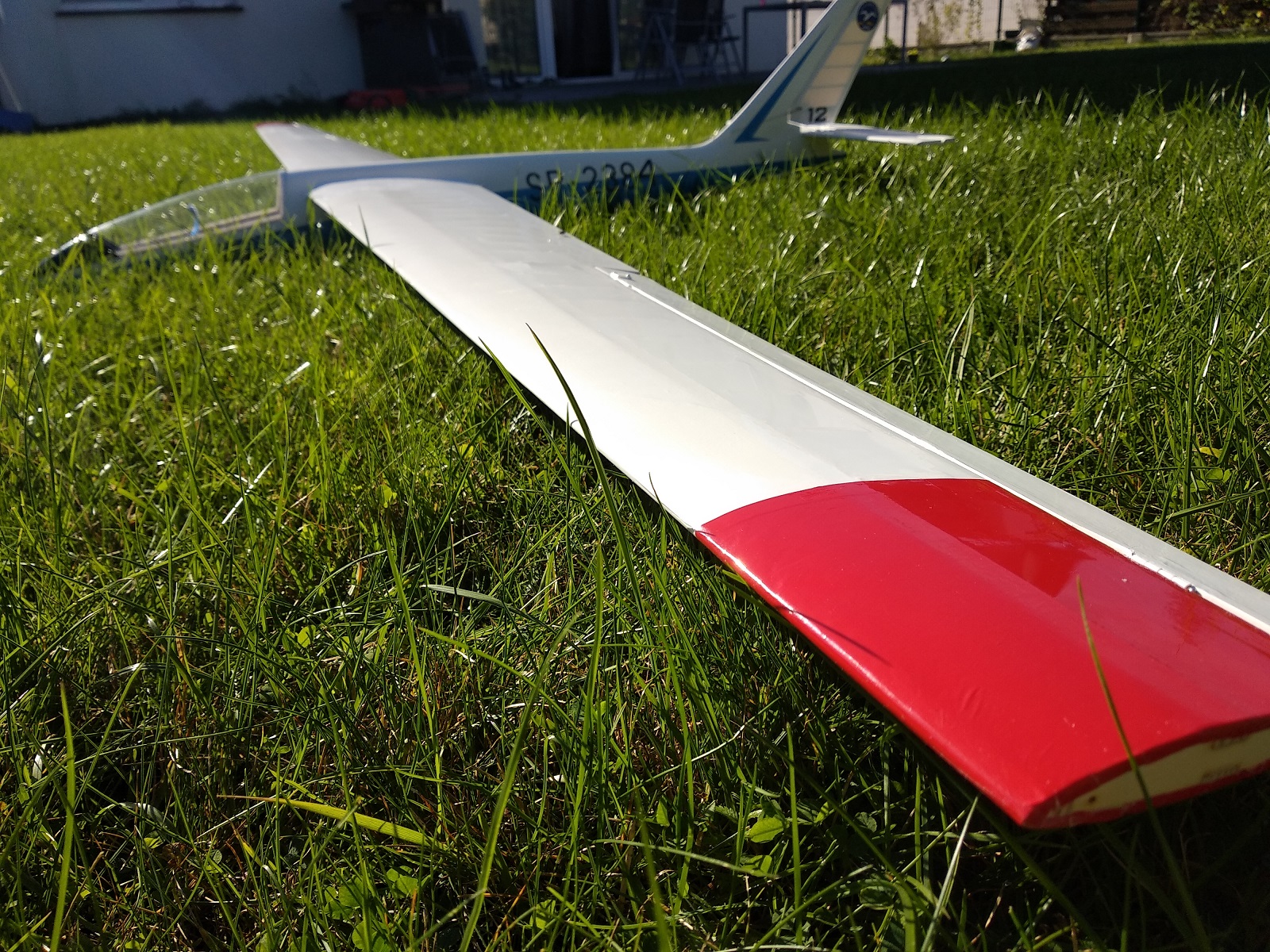

Niedawno przygotowałem kolejny upgrade do Foki C.
Kolejna wersja skrzydeł tym razem o trochę innym obrysie, ciut dłuższe, takie bardziej drapieżne :lol:
Skrzydła są oparte o profile HQ, zobaczymy jak wypadnie porównanie z profilem bazowym :? 8-)
IMG_20200917_175836.jpg [ 495.16 KiB | Przeglądany 16829 razy ]
IMG_20200917_175934.jpg [ 433.84 KiB | Przeglądany 16829 razy ]

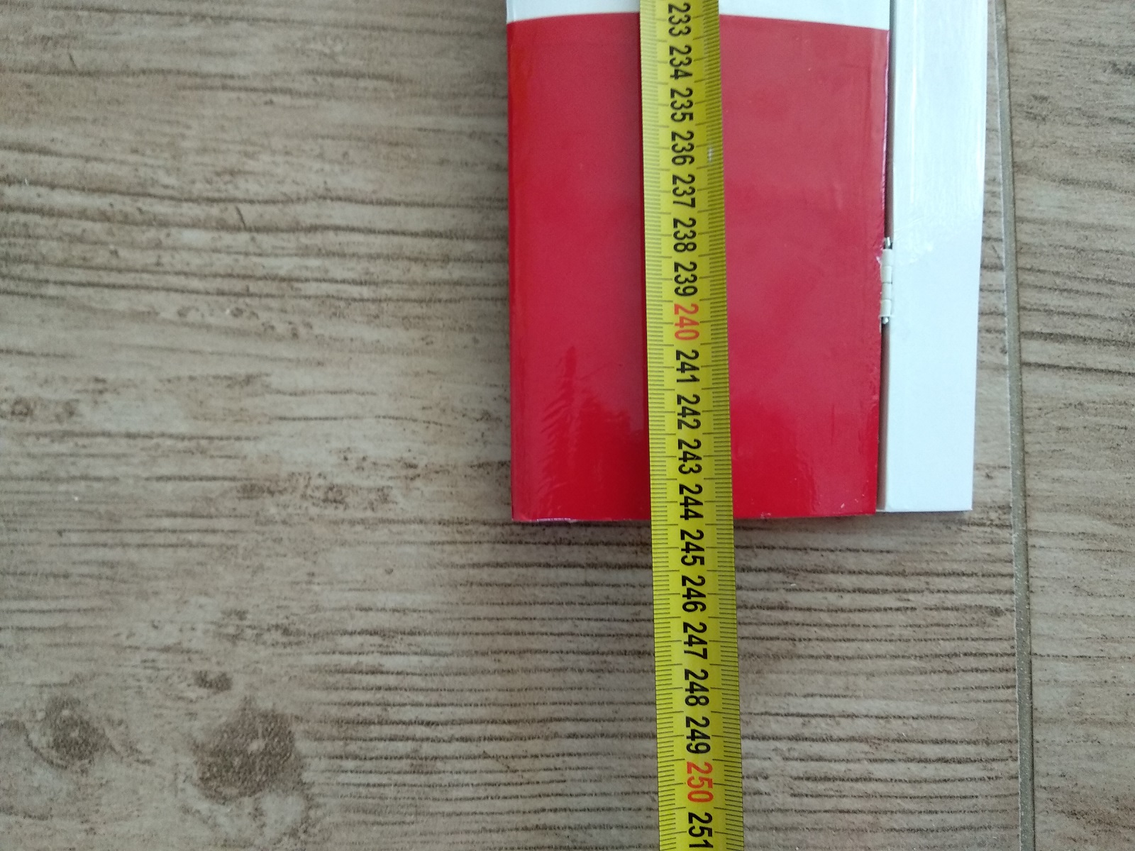

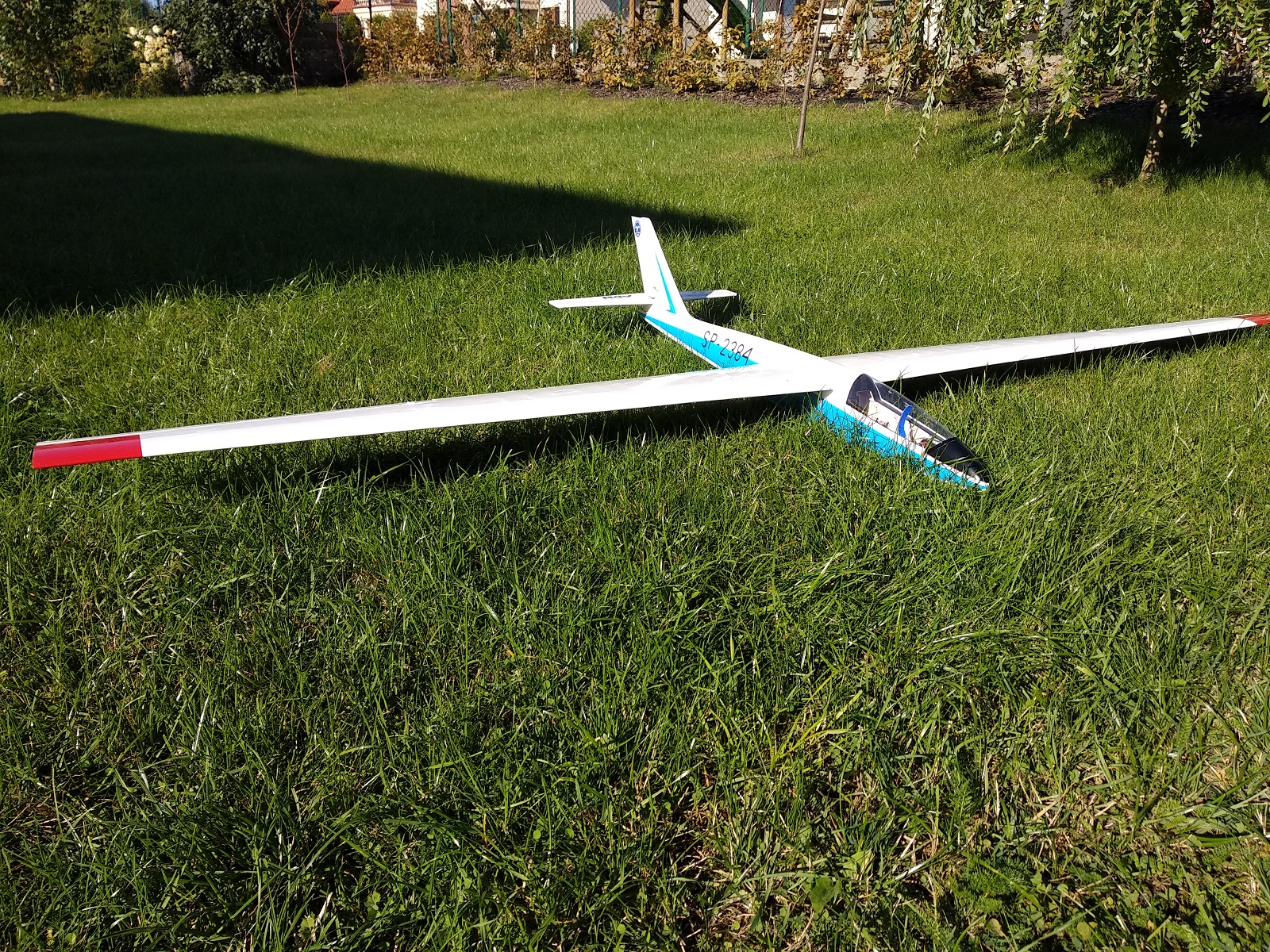

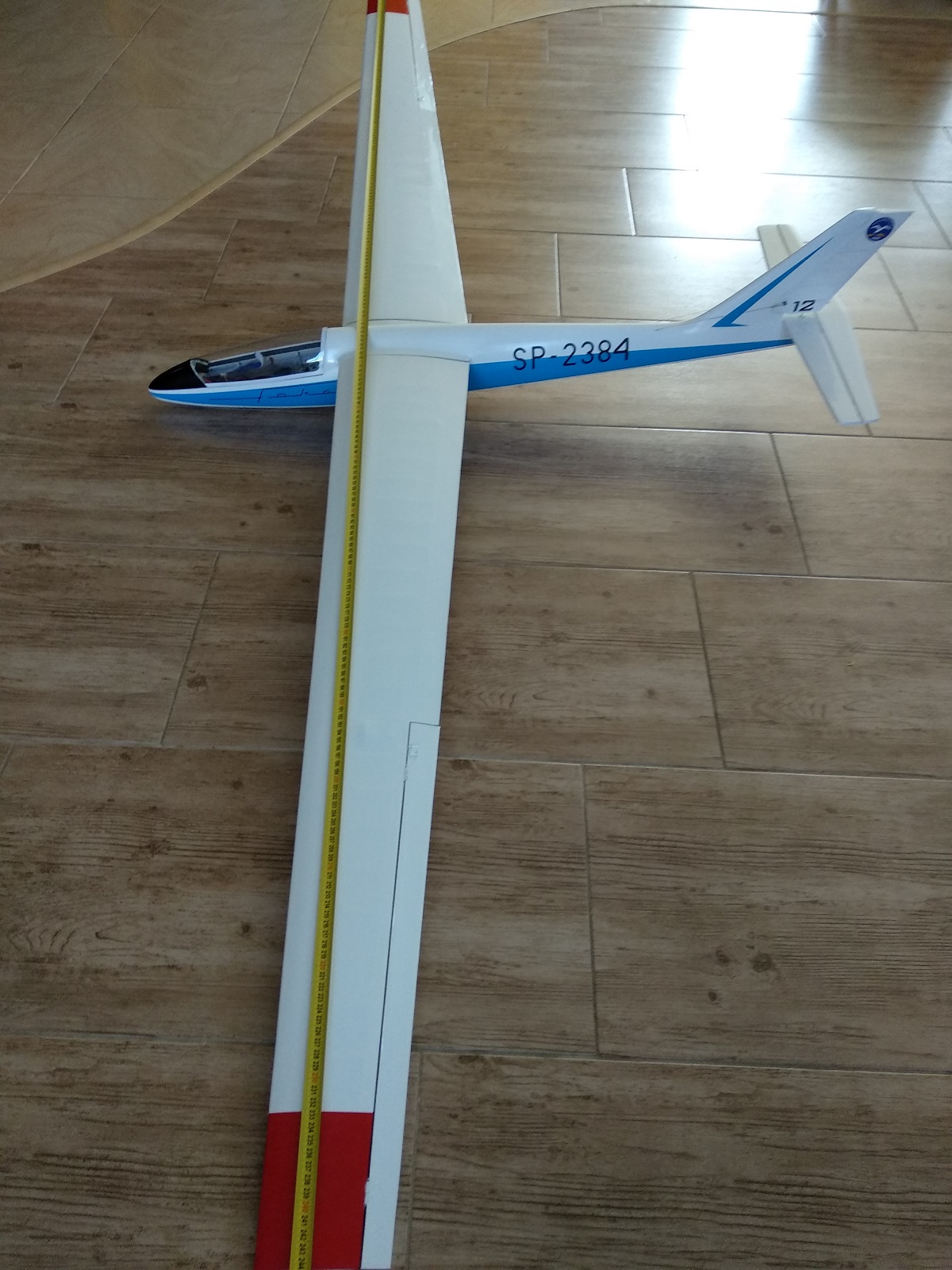

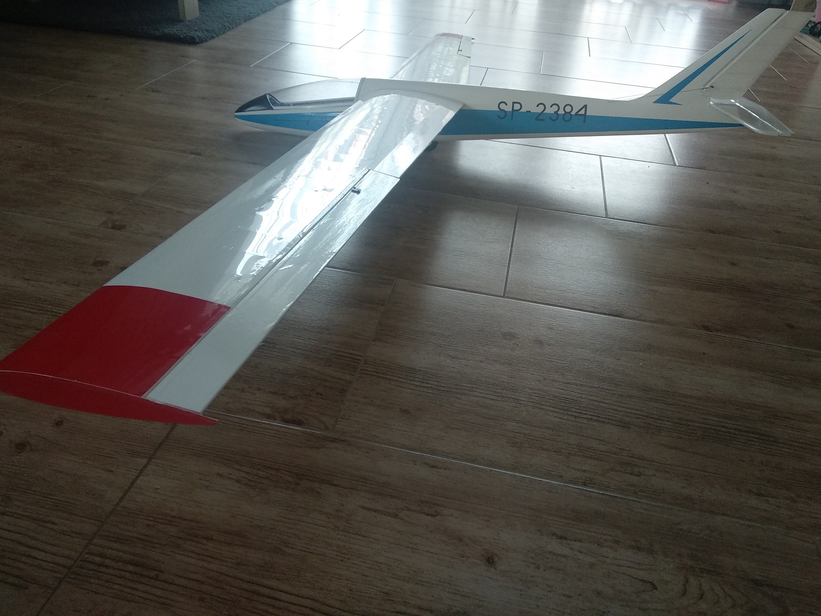

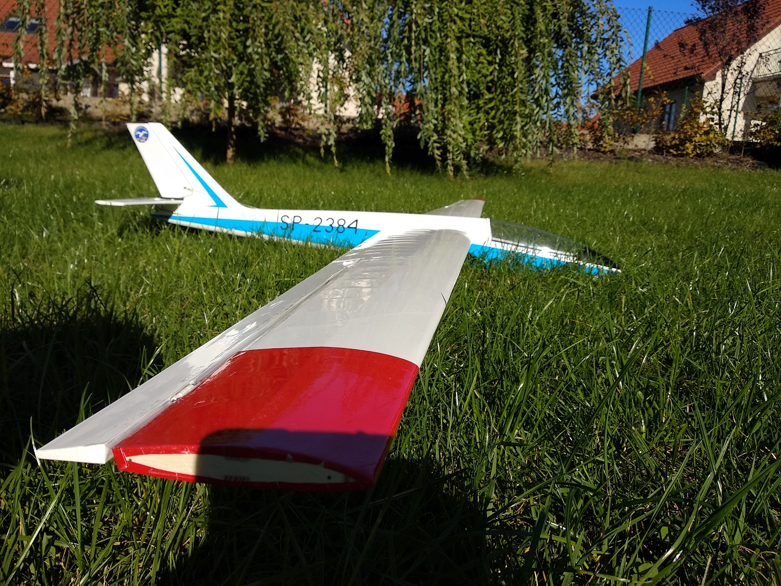

Przygotowane do ponownego oblotu.
Waga wzrosła do 1435 gram, z uwagi na dłuższy łącznik i ciut cięższe skrzydła.
IMG_20200918_100427.jpg [ 1.44 MiB | Przeglądany 16770 razy ]
IMG_20200918_100511.jpg [ 980.87 KiB | Przeglądany 16770 razy ]
IMG_20200918_100523.jpg [ 948.76 KiB | Przeglądany 16770 razy ]
IMG_20200918_100707.jpg [ 448.42 KiB | Przeglądany 16770 razy ]
IMG_20200918_100718.jpg [ 533.51 KiB | Przeglądany 16770 razy ]
p.s. Tak wiem, nie ma końcówek skrzydła... to już w przyszłym tygodniu ;)
