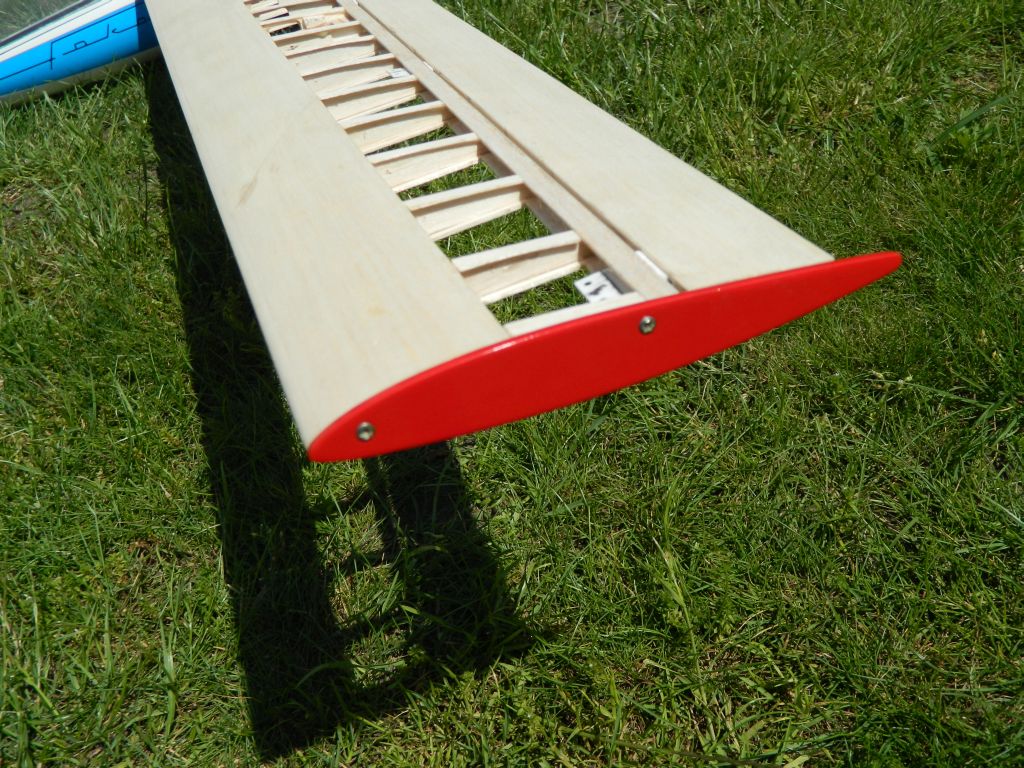

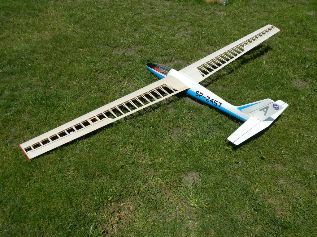

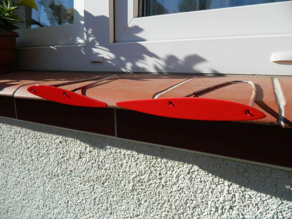

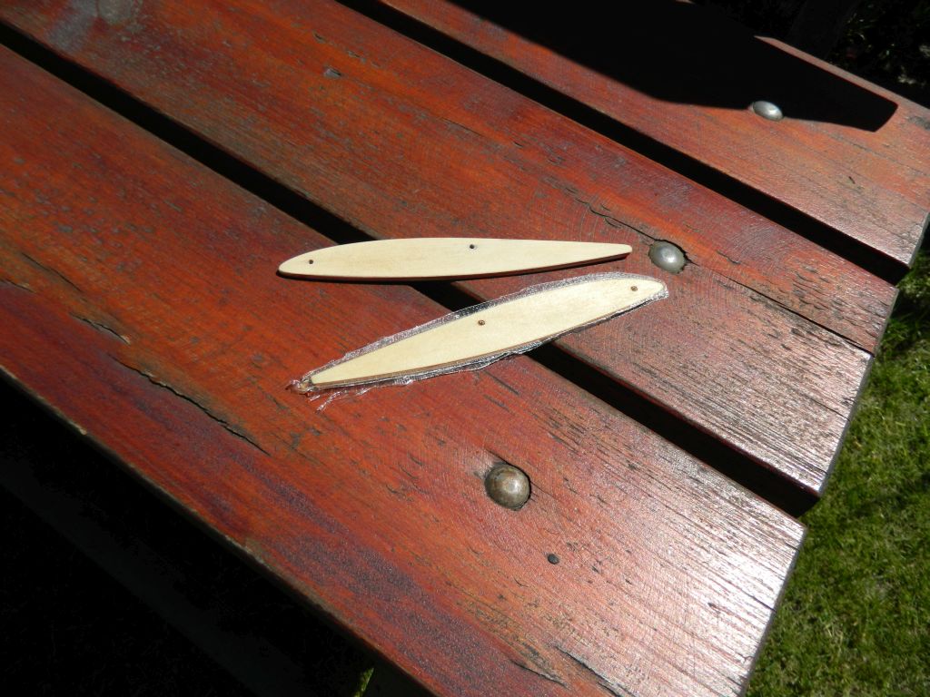

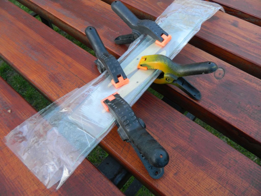

"Foka" tak jak "Kobuz" i inne polskie szybowce maja zakończenie płata w postaci płozy. W oryginale owa płoza jest przykręcana (?) lub w inny sposób mocowana do reszty płata. W czasie eksploatacji mojej Foki, również Kobuza, wiele razy "udawało" mi się oderwać zakończenie płata. Były to różne sytuacje, ale najczęstsze to podczas transportu. W moich modelach płoza była przyklejona do ostatniego żeberka, powierzchnia klejenia siłą rzeczy była mała - zaprasowana folia pokryciowa ;) . Bardzo mnie to irytowało. Projektując nowe płaty do Foki wymyśliłem aby płozę przykręcać.
W nowo zaprojektowanym płacie /profil S3021/ ostatnie żeberko jest ze sklejki balsowo-lipowej 3 mm, z otworkami na wkręty. Podobnie płoza. Chciałbym jeszcze wspomnieć, że podczas startów za Tukanem, pewnie w wyniku tarcia płozy o murawę, strasznie się poszczerbiły zakończenia płata. Płoza w budowanych aktualnie skrzydłach - jest na formatkach - została obustronnie przelaminowana tkaniną 80 g/m^2, ściśnięte ściskami między dwoma kawałkami szyby i streczem, oszlifowana, pomalowana /sprajem Motip/ i czeka na przykręcenie do płacika. Wkręty M2, krótkie, nawet jak ulegną wyrwaniu w wyniku jakiegoś cyrkla, będzie to moim zdaniem łatwe do naprawy. Kilka fotek pokazujących kolejne fazy budowy.
Skrzydła się budują, za kilkanaście dni może będą gotowe.

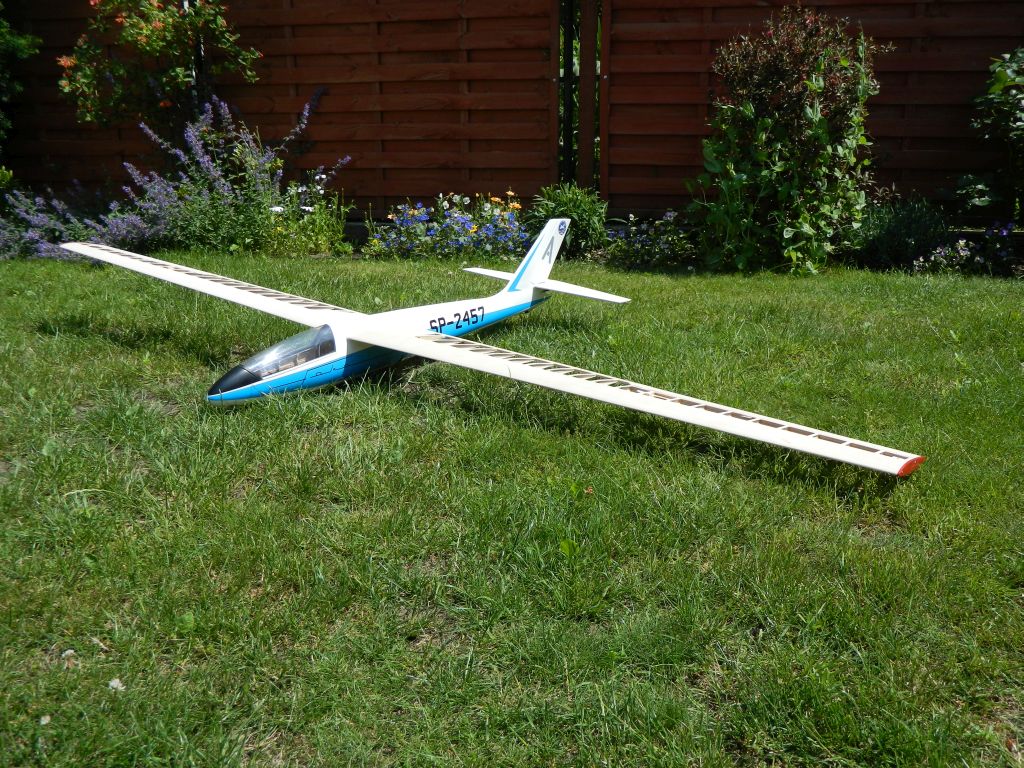

Płaciki właściwie zrobione, tylko pokryć folią. Może w weekend oblatam Fokę z nowymi płatami na profilu S3021. Na zdjęciach ostateczna przymiarka i szczegóły płozy na końcówce. Moim zdaniem wygląda o wiele lepiej niż przyklejana ;) .

Zakończenia skrzydeł eleganckie, no to czekamy niecierpliwie na ponowny oblot :D

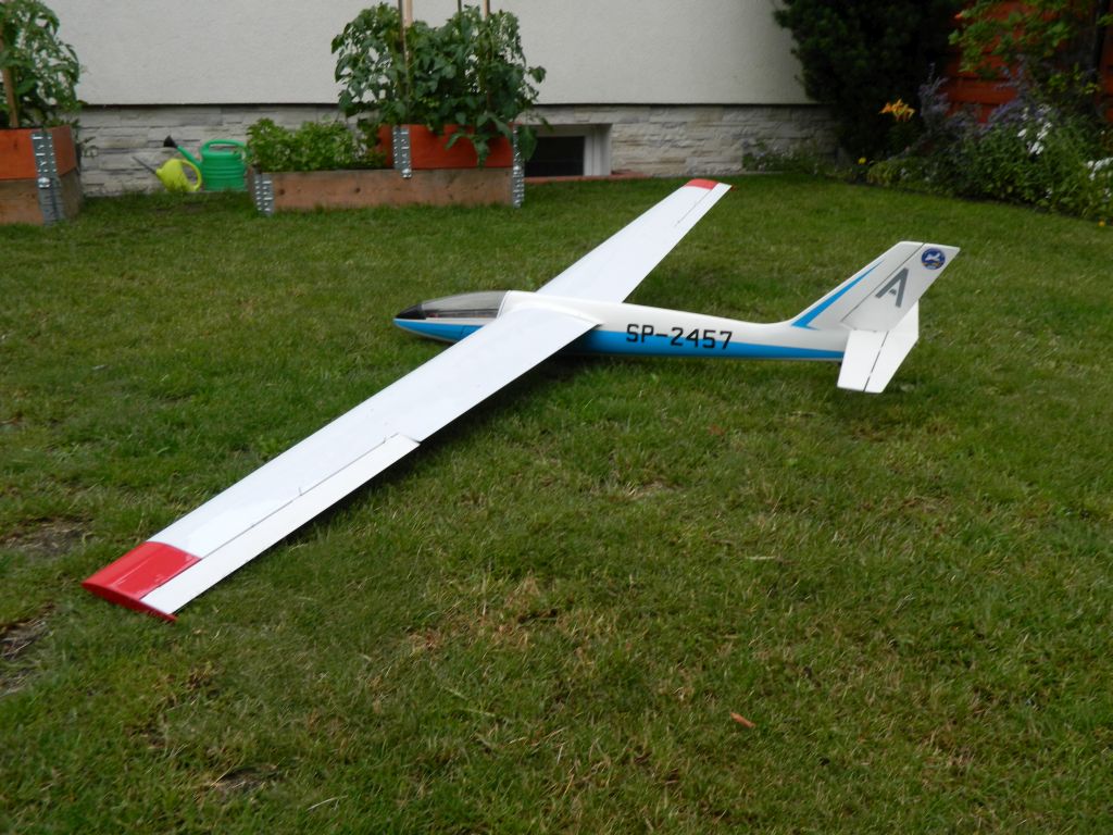

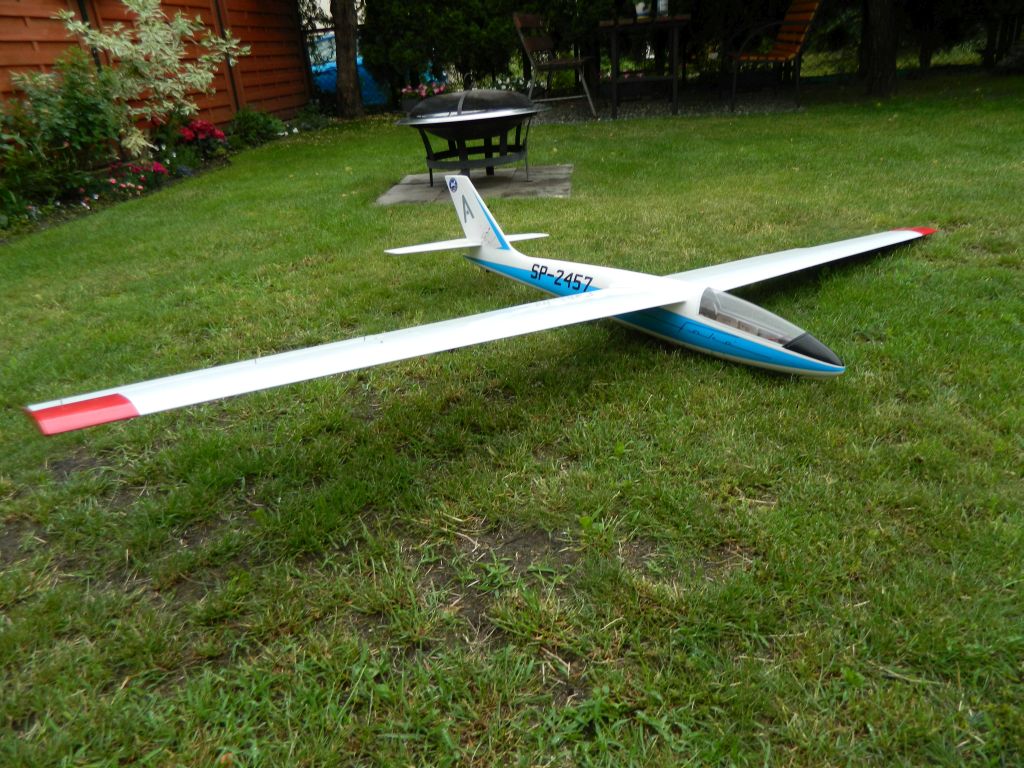

Pisałem wcześniej, że postaram się wykonać nowe skrzydła lekko. Dzisiaj okleiłem. Paczuszka z ModeleMax miała zawierać folię białą standard Oracal, przysłali białą ale Oracal Scale. Nie wiem dlaczego, no ale cóż, wyjścia nie ma, oklejam ;) . Dodam tylko, że ta Scale ma od spodu warstwę srebrnego....barwnika?, nie jest transparentna. Poprzednie płaty mają średnio, powiedzmy, po 190 g, nowe mają średnio po 165 g. W pewnym stopniu udało się. Urwałem z ogólnego ciężaru ok 40 gram, zobaczymy jak się wyważy. "Gołe płaty" bez serw, miały średnio ok 150 gram. Jutro montaż serw, wyważanie i postaram się ulotnić Fokę.
DSCN5309.jpg [ 232.08 KiB | Przeglądany 15262 razy ]
DSCN5310.jpg [ 202.84 KiB | Przeglądany 15262 razy ]
Post: 23 cze 2020, o 22:38
Posty: 3842
Dzisiaj późnym wieczorem, wybrałem się na lotnisko, była chyba 20, oblatałem Fokę z nowymi płatami. Cały dzień bardzo mocno wiało, wieczorem troszeczkę się uspokoiło. Pozwoliło to na wykonanie kilku lotów.
Co napisać ;) . Model wyraźnie się uspokoił. Udało mi się zmniejszyć masę do lotu do 1410 gram ( :shock: ), czyli urwałem jeszcze ok 50 gram wagi. Foka nie wpada już tak szybko w korek, można powoli polatać. Jest delikatny spadek doskonałości. Osiągi pod wiatr zauważalnie słabsze. Te kilka lotów wymusiły zmiany podstawowych trymów, szczególnie zakresu wychyleń lotek. Ogólnie pilotaż jest przyjemniejszy, jednak czegoś mi jeszcze brakuje. Sam nie wiem. Model bardzo gwałtownie reaguje na wychylenia sw, pomimo że i tak są bardzo niewielkie. Po powrocie z lotniska jeszcze raz wszystko przeliczyłem, jest ok :) . Może to wina silnej turbulencji, wiatru.....tak czy inaczej czeka mnie dużo lotów i kolejna wnikliwa kontrola ustawień.
Podsumowując, loty udane, nawet pokusiłem się o "małe akro" :P , Kobuz to nie jest ale dość sprawnie wymiatał :lol: .
