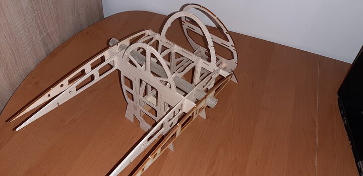

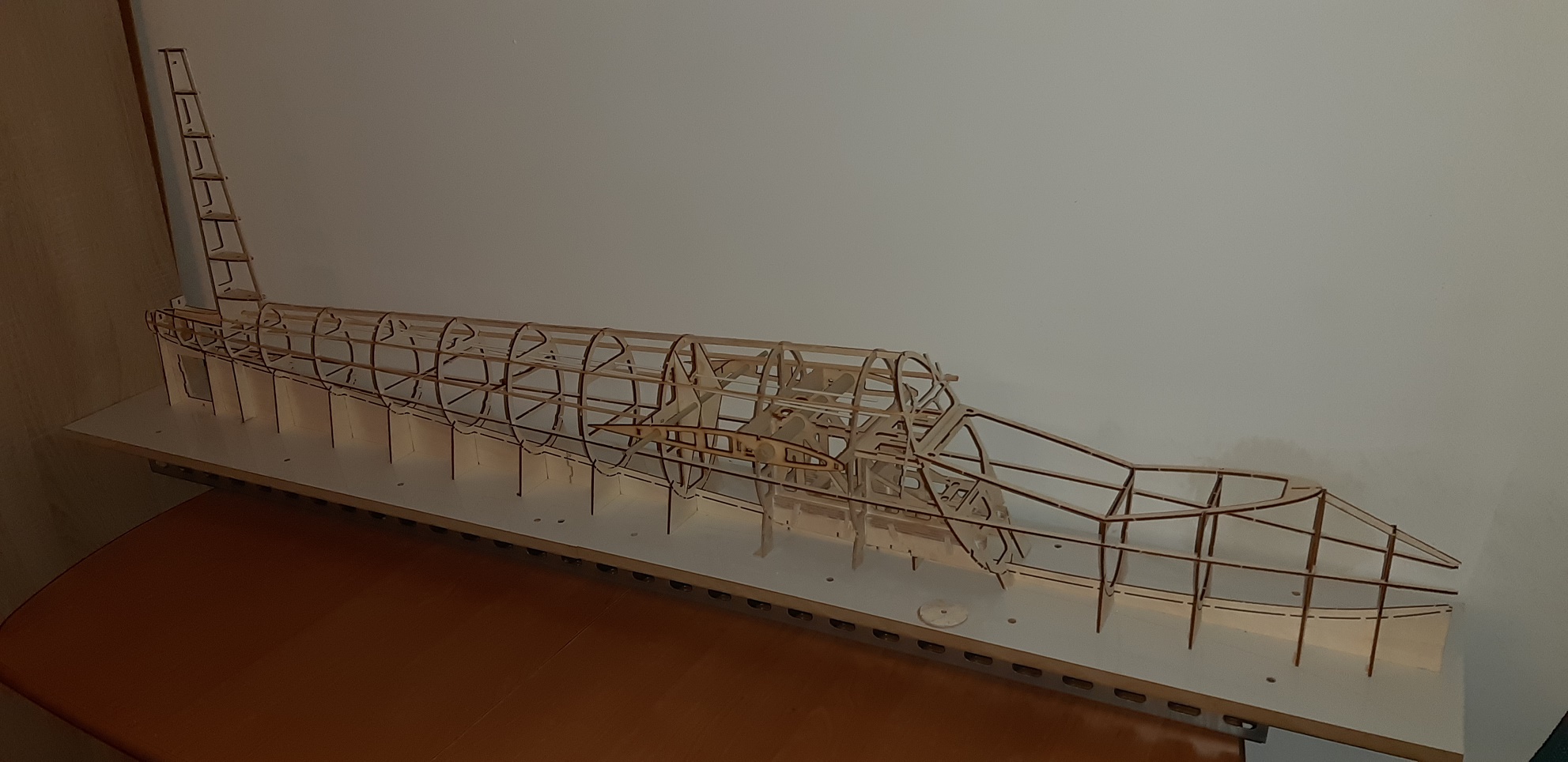

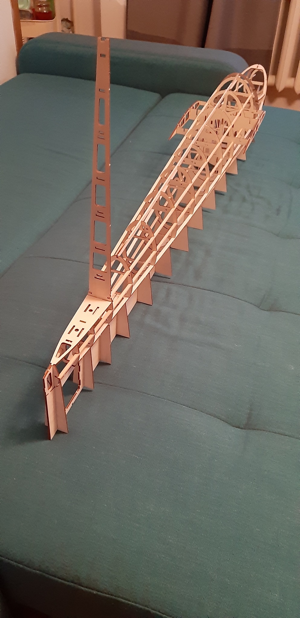

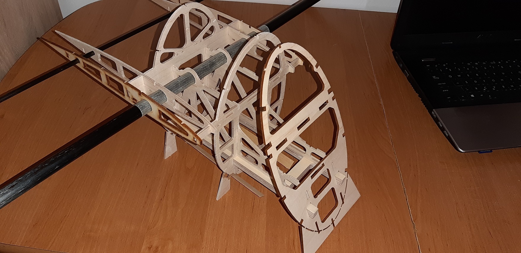

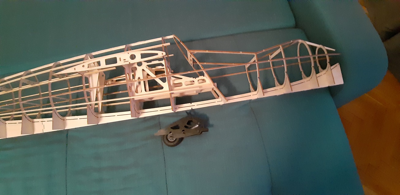

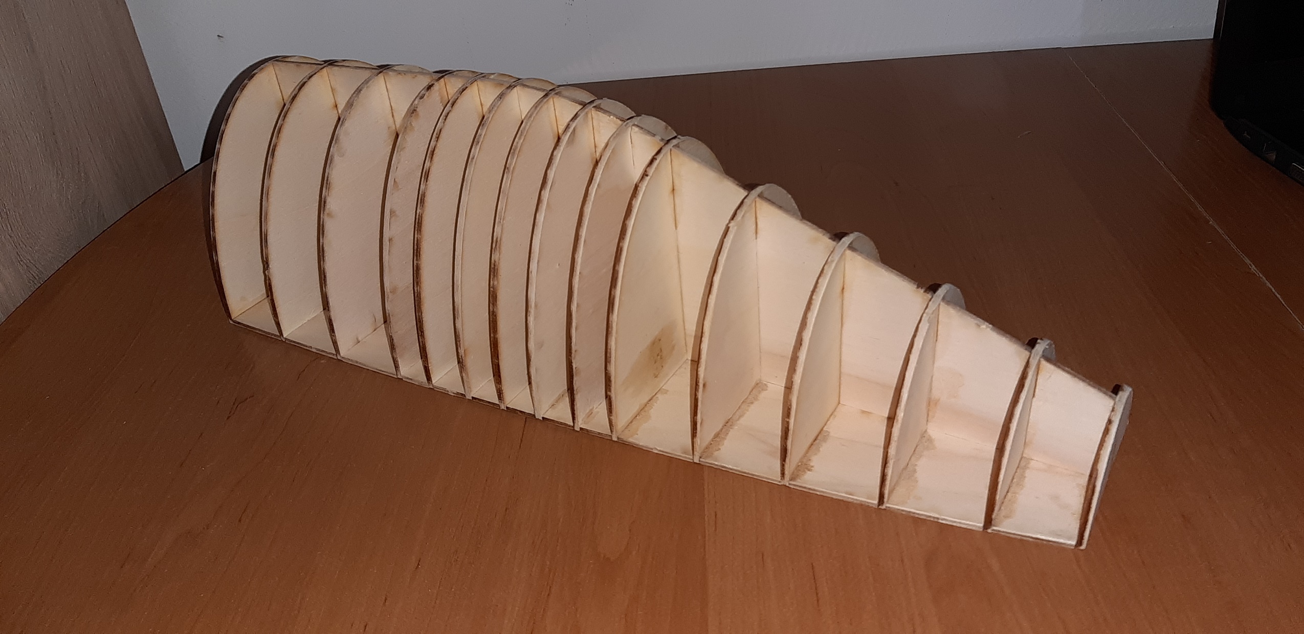

Dziś miałem mieć wysłane wycięte nowe elementy i parę rzeczy do kobuza no i nie wyszło. Przeszlifowałem więc kilka elementów i złożyłem kadłub. No jest duży..
To co na zdjęciu bez podwozia równo 500g. Z tego odleci na 100% około 150g po odcięciu stopek.

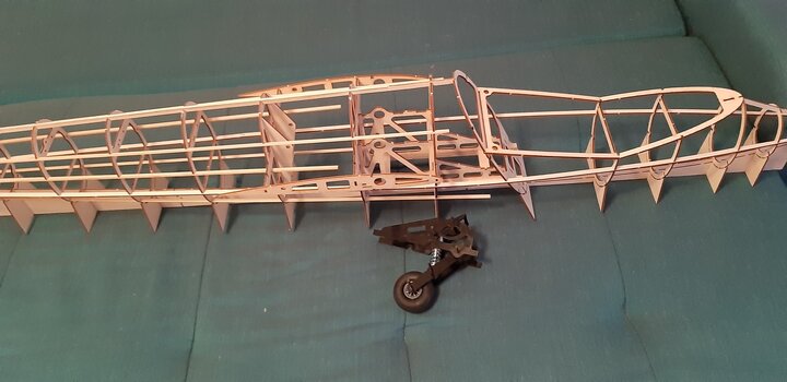

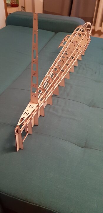

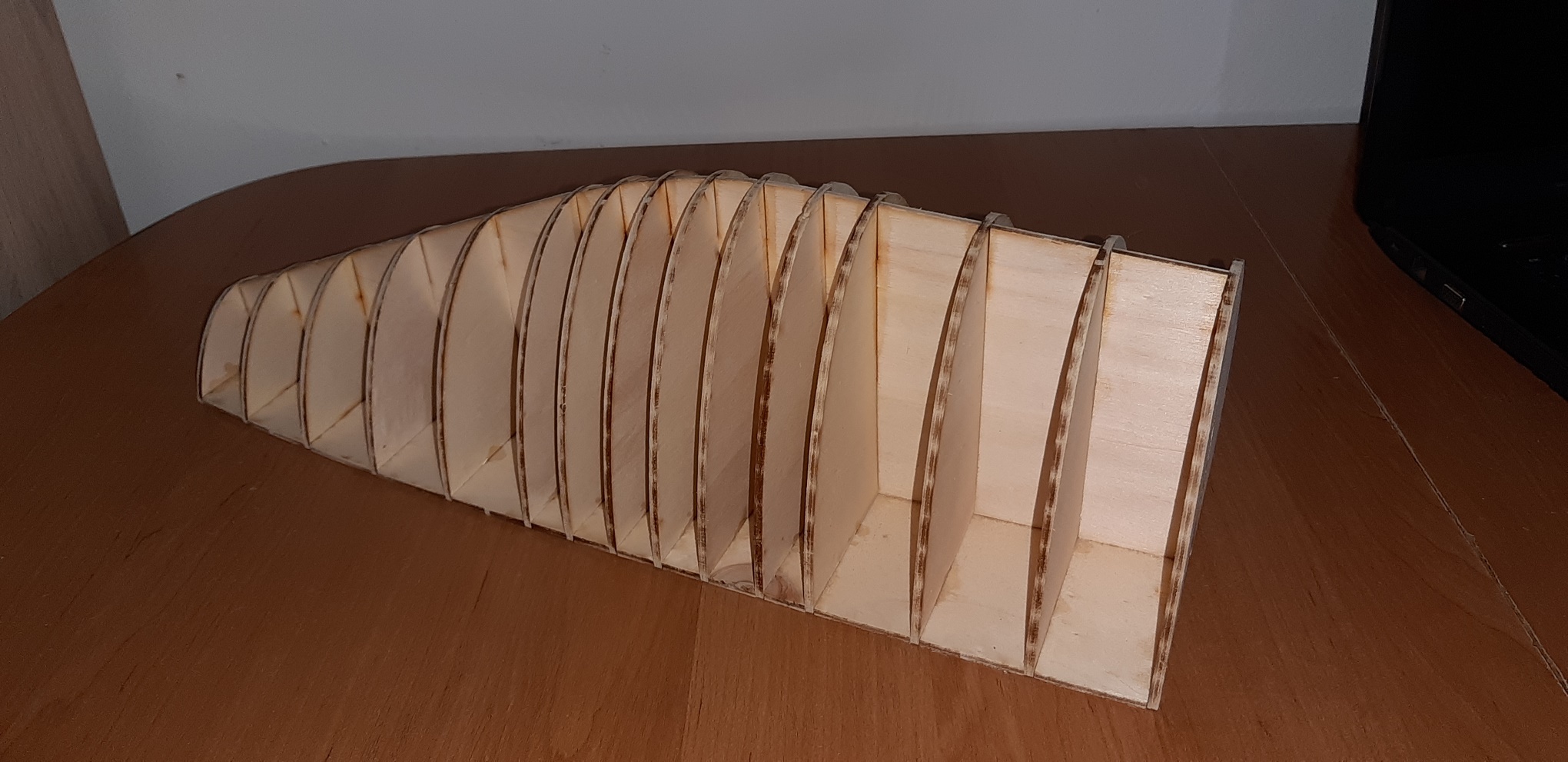

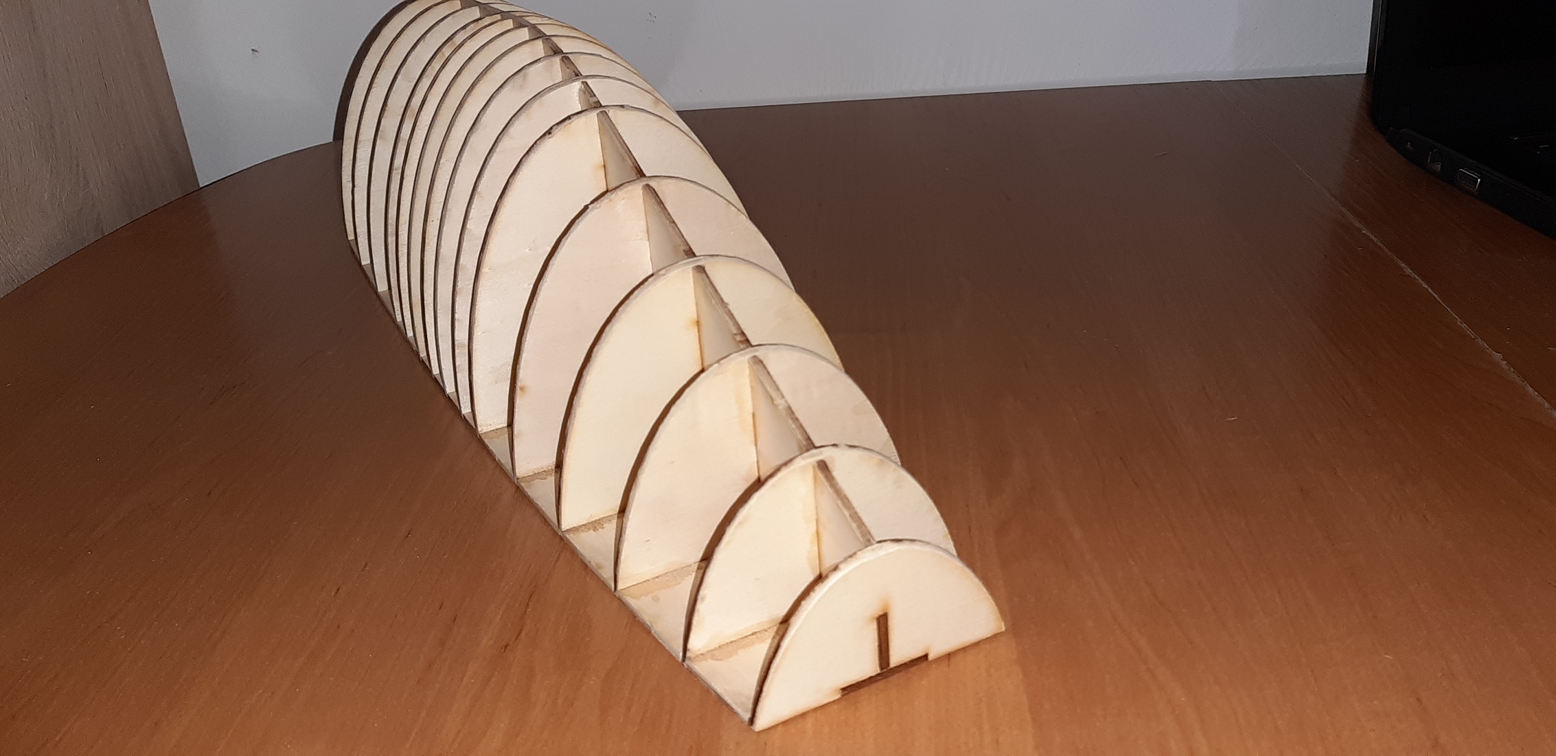

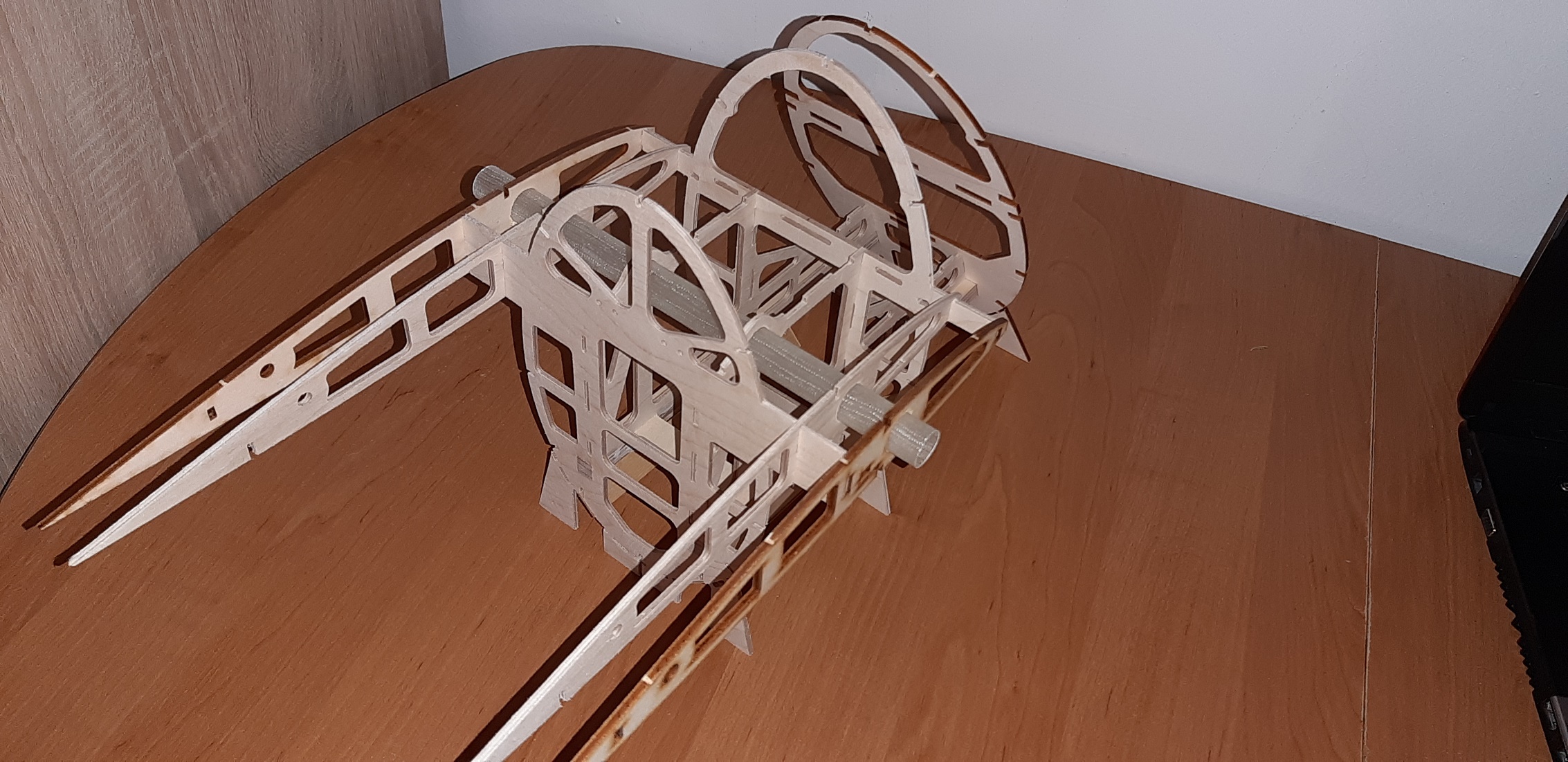

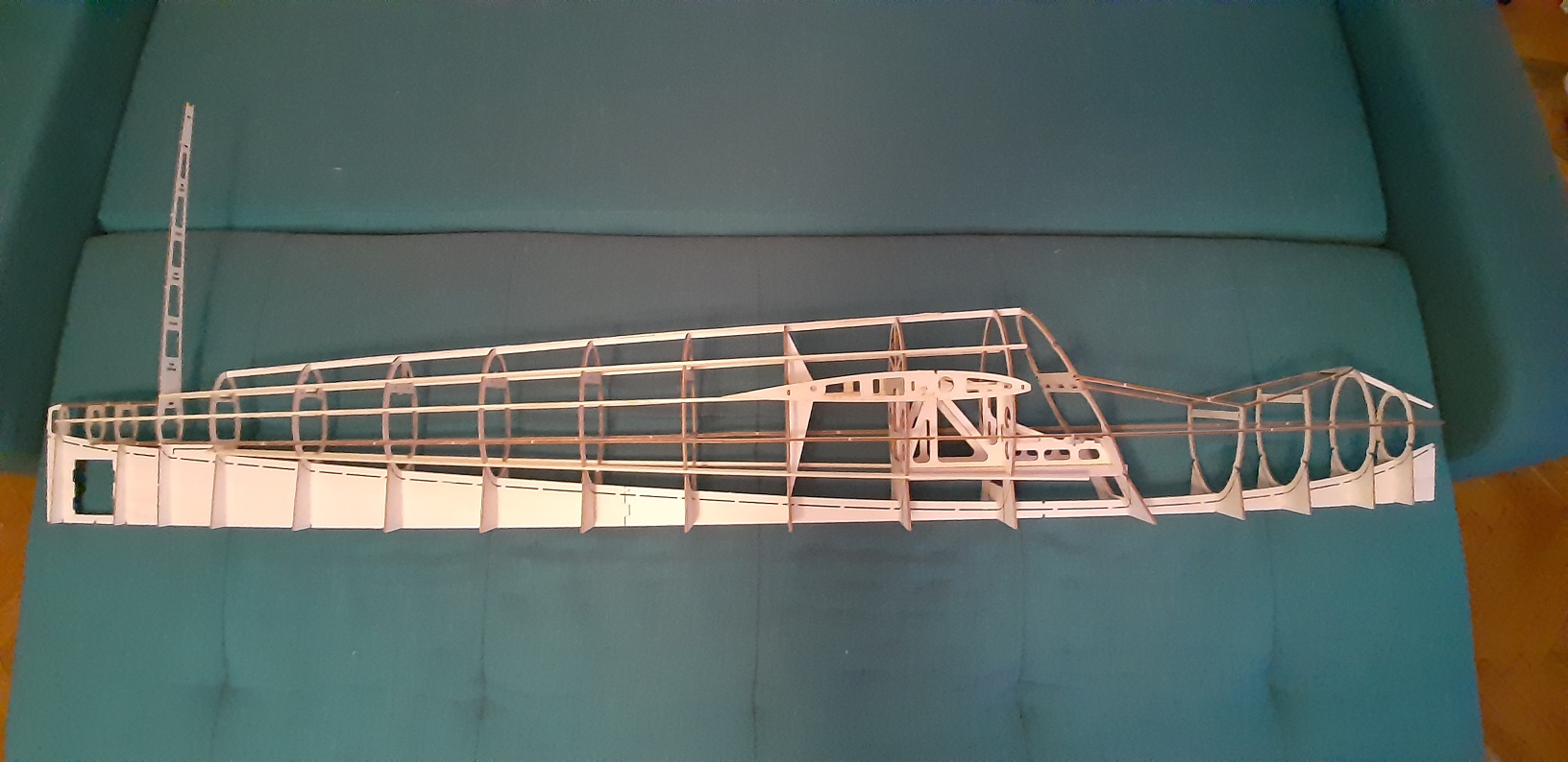

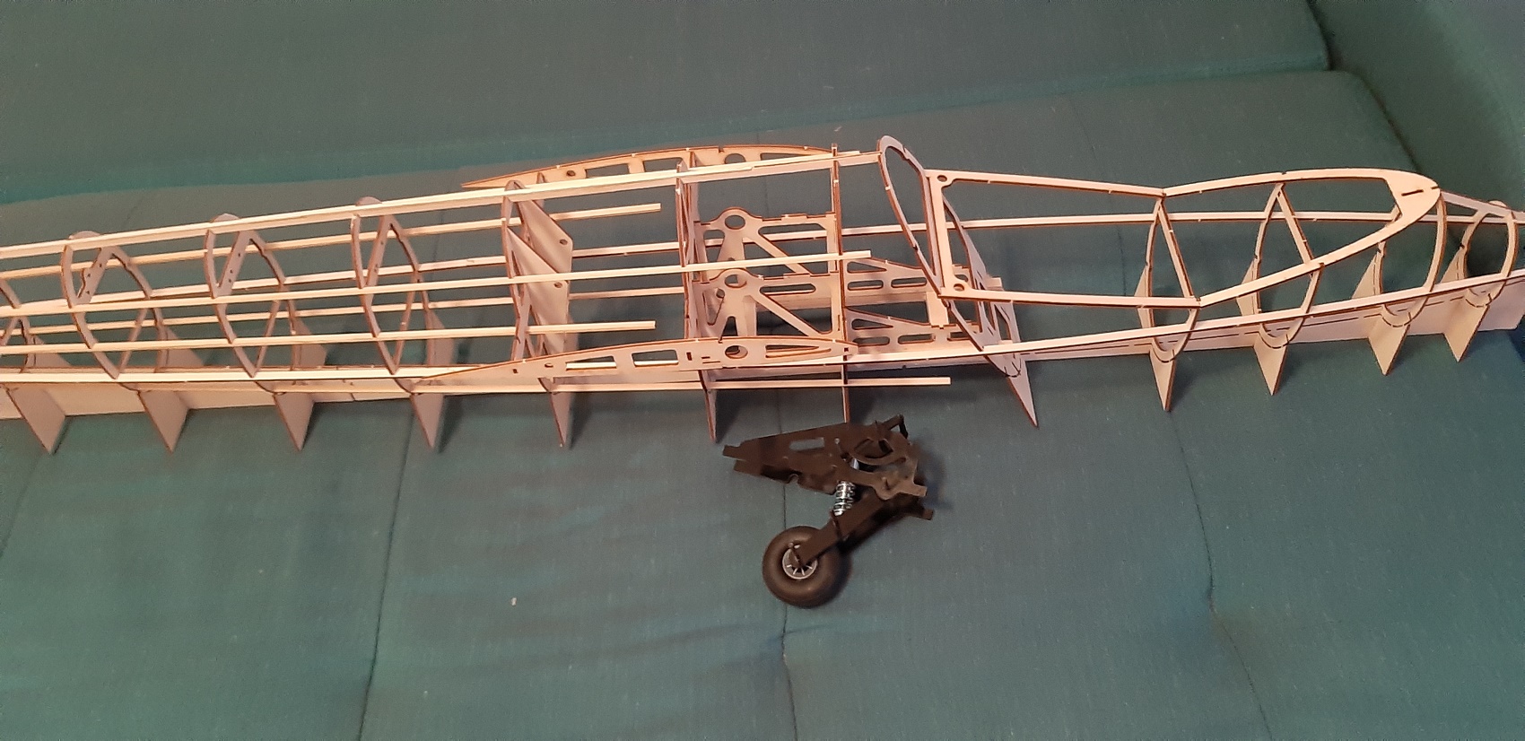

Radek podesłał elementy. Zrobiłem szkielet kopyta kabiny.

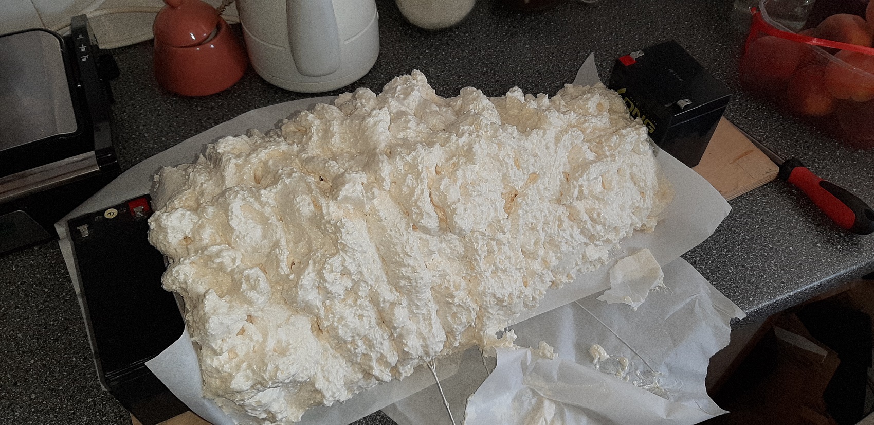

Chyba przegiąłem z ilością pianki :D Gdzieś tam w środku jest szkielet kopyta..

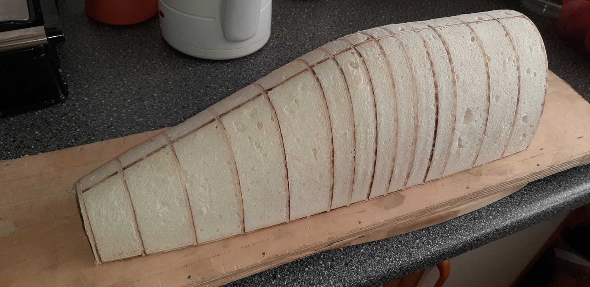

Obrabia się w miarę dobrze. Na zdjeciu zaraz po wstępnym szlifowaniu. Aktualnie powypełniałem ubytki i po wstępnym oszlifowaniu zagruntuję żywicą i tak utwardzoną piankę wyszlifuję na ostateczny kształt. Potem to już laminowanie.

Pianka po utwrdzeniu i zagruntowaniu okazała sie upierdliwa w obróbce więc zostanie wymieniona na styrodur.
Znalazłem co prawda piankę twardą dwuskładnikową do odlewów ale już nie będę robił eksperymentów. Najwyżej sprawdzę na kabinie do bociana.
Post: 15 sie 2021, o 22:21
Sławek ja bym potraktował to szpachlą akrylową ultralekką w marketach budowlanych jest w tubkach jak silikon , potem tkanina z żywicą i wykończenie to już szpachlówka samochodowa ;)
Post: 16 sie 2021, o 19:48
Szkoda czasu. Pod kostką z papierem ściernym pianka się lekko uginała nawet po utwardzeniu żywicą. Zamówiłem sobie już jedną płytę styroduru. Nie ma miejsca na półśrodki.

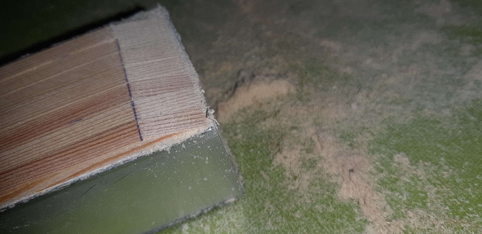

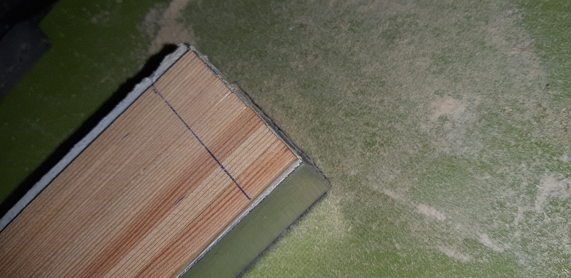

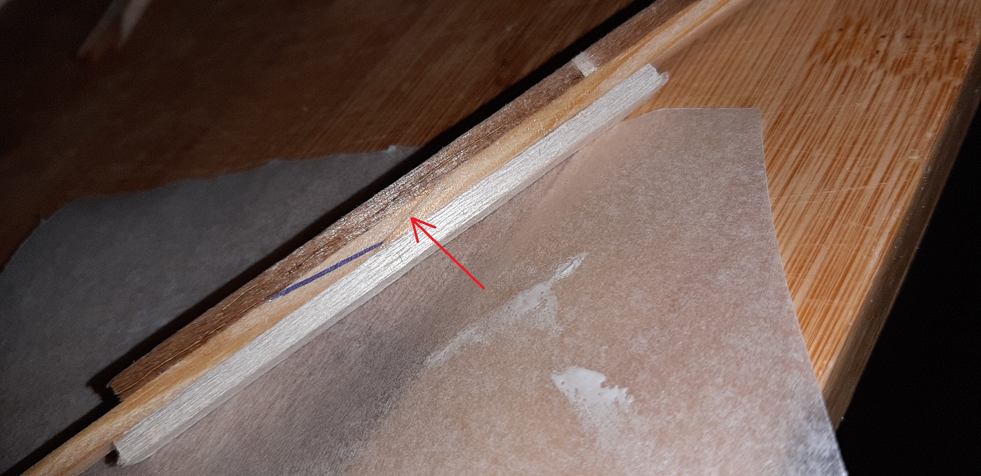

Nie udało mi się kupić płyt w castoramie bo mieli zepsutą piłę więc zamiast robić stół montażowy dla kadłuba zająłem się rurką z laminatu na łącznik pomocniczy i klejeniem listewek na podłużnicę. Nie mam przyrządu do ścinania listewek więc z pomocą przyszedł profil aluminiowy, taśma dwustronna, pilnik zdzierak i papier ścierny. Oczywiście nie miałem chęci trzymania każdego połączenia przez kilka godzin zanim distal się utwardzi więc jako imadło zastosowałem klej CA i kawałki balsy 3mm. Strzałka wskazuje miejsce połączenia. Stosunek skosu do grubości listwy jest 5 do 1.

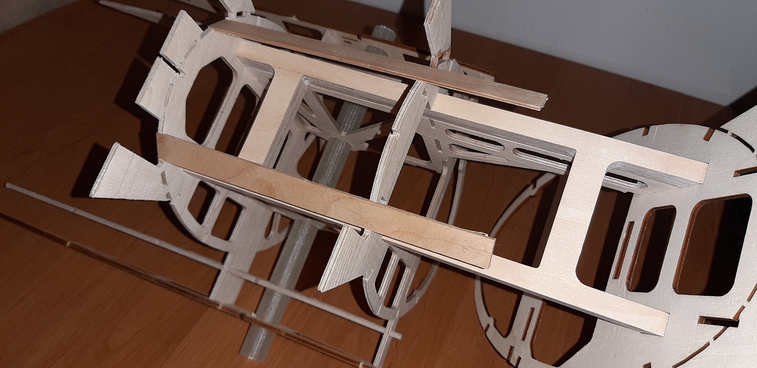

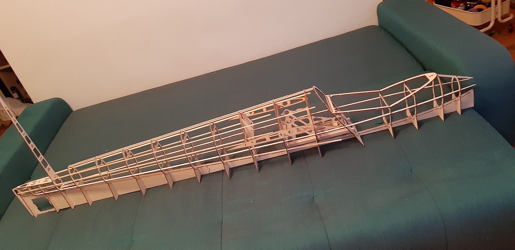

Trochę posklejałem. Są jakieś drobniutke błędy ale całkowicie nieistotne.
