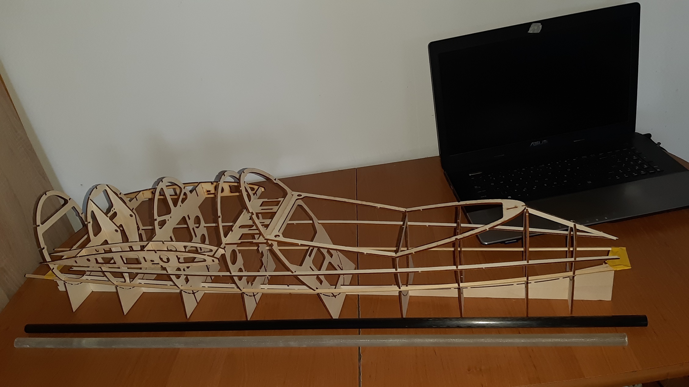

3,5m faktycznie robi wrażenie. Dopiero po złożeniu widać skalę problemu ( składania w mieszkaniu w wieżowcu) Ale dam radę.

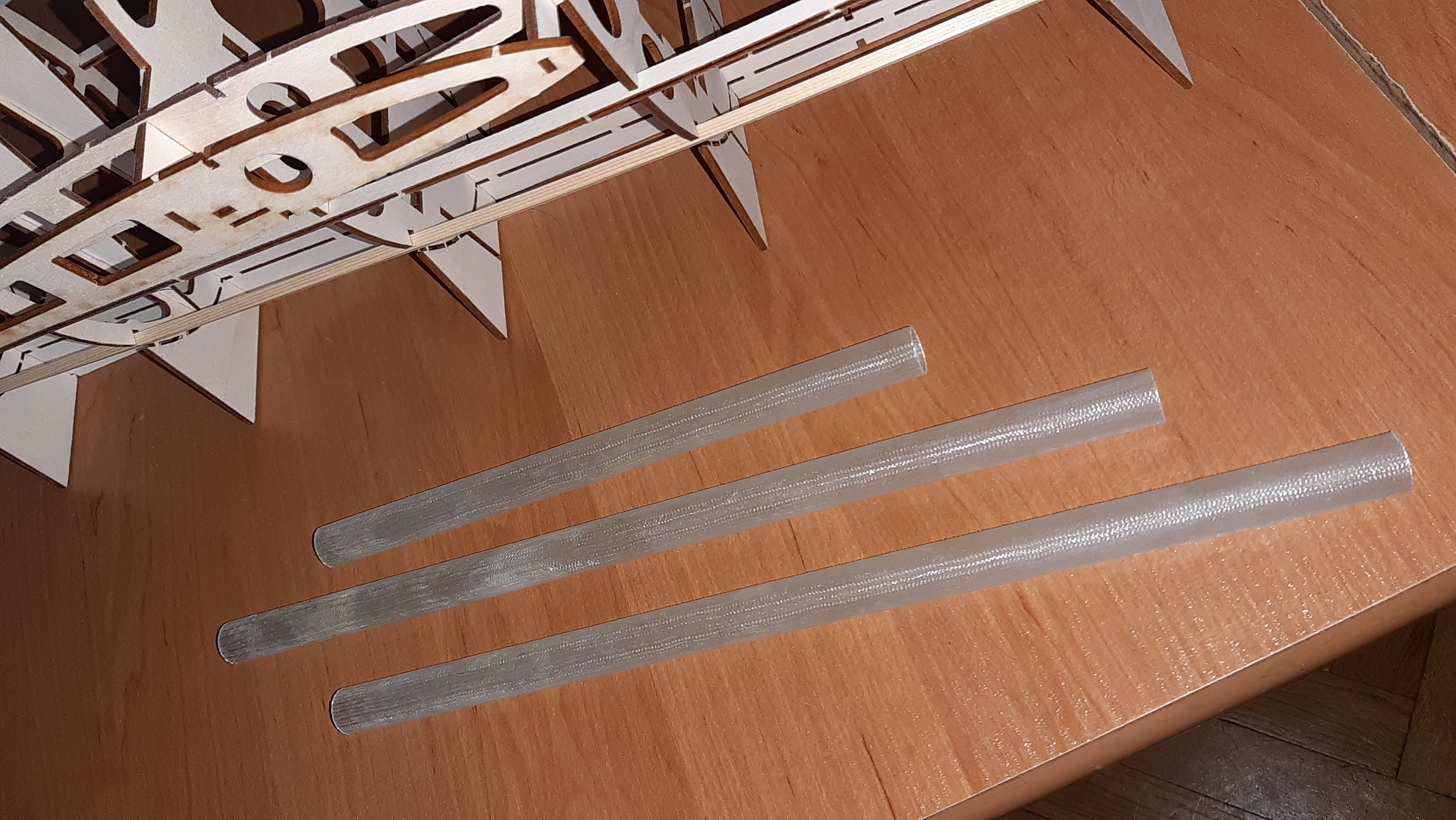

Rurka na kieszeń utwardziła się przez noc. Zeszła z łącznika bez problemu. To najdłuższa rurka jaką zrobiłem-98cm. Pociąłem ją na krótsze odcinki.

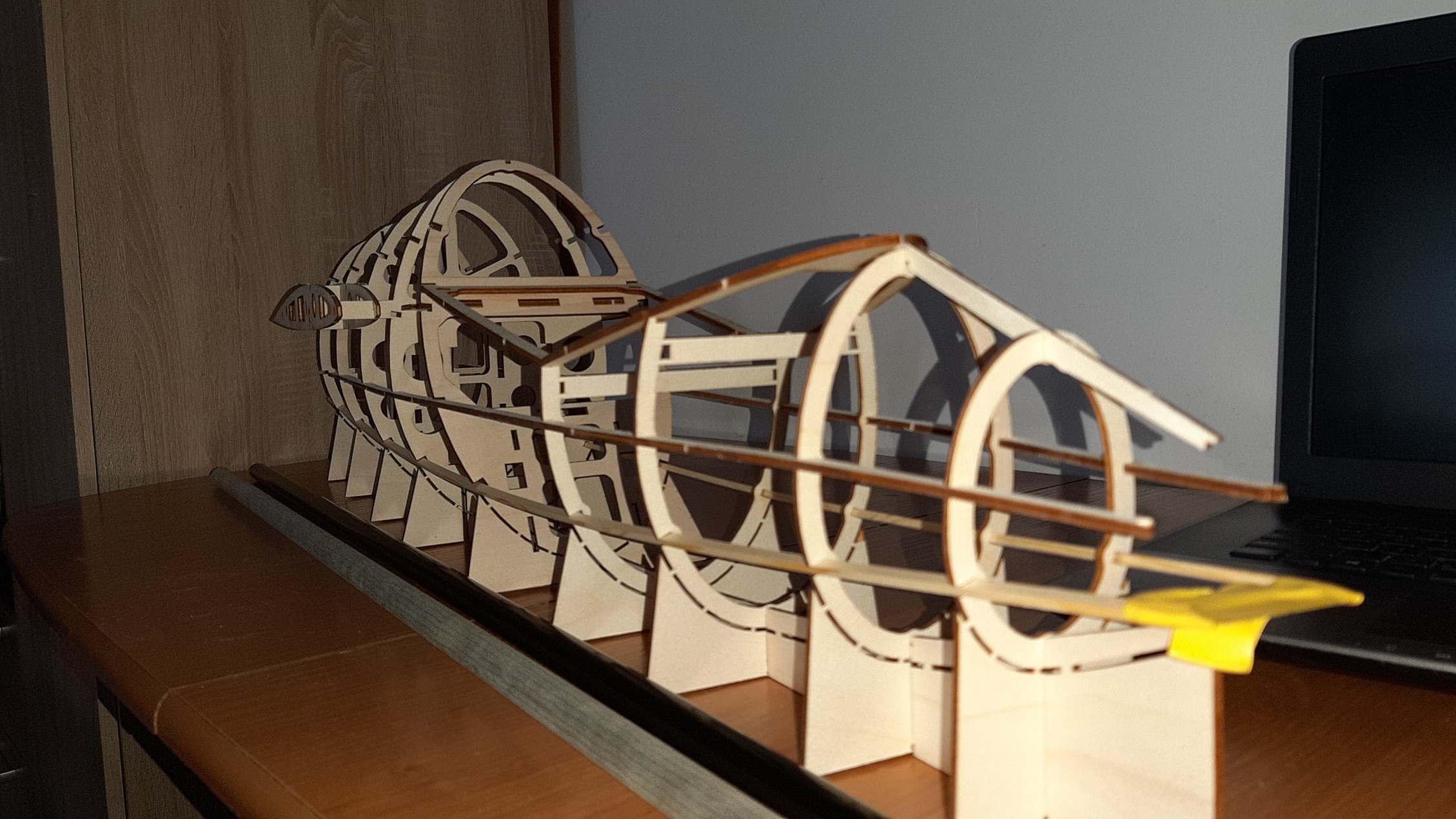

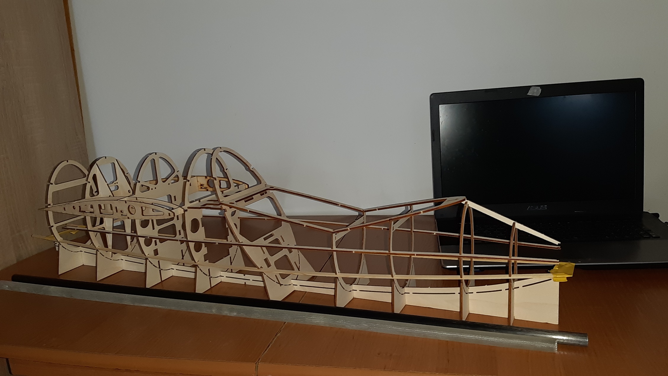

Żeby złożyć próbnie kawałek kadłuba musiałem się napocić przy szlifowaniu sklejki do 3mm.
Tak to wygląda złożone na próbę.

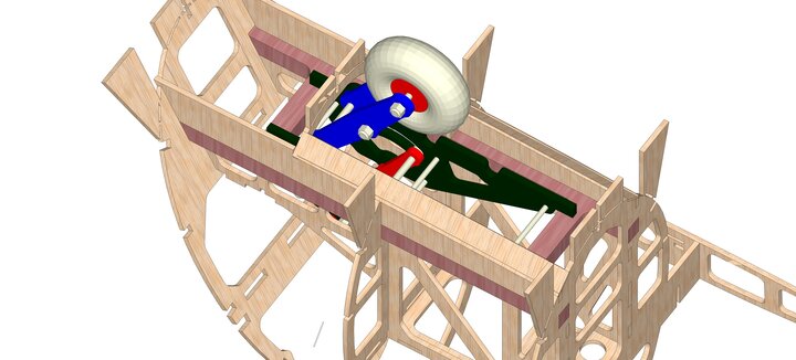

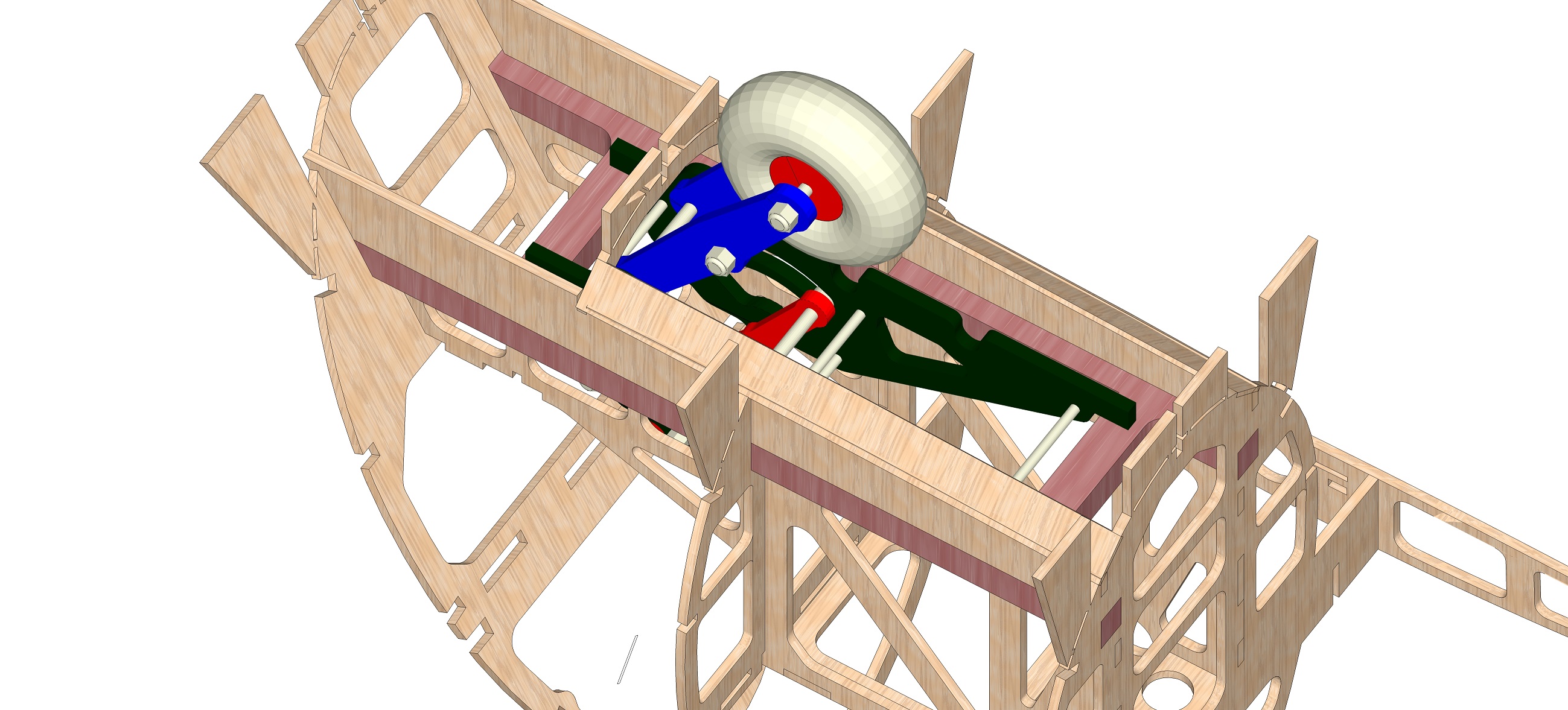

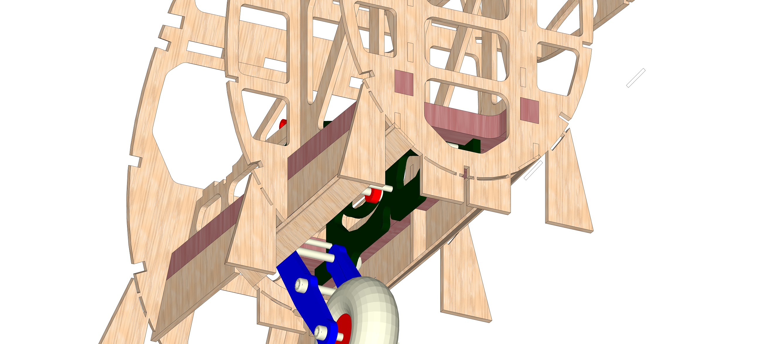

W Karwii pada :( więc zabrałem się za rysowanie kresek. Wpadł mi pomysł na zmianę konstrukcji kobuza. Zmiana zwiększy szerokość wnęki podwozia przy nie zmienionej szerokości klapek zamykających tą wnękę. Uproszczeniu ulegnie konstrukcja zawiasków klapek i ogólnie będzie lepiej. Przy okazji wywaliłem kilka elementów z balsosklejki i dwa elementy ze sklejki 1,5mm. Wręgi centropłata zrobię z ażurowanej sklejki brzozowej co znacznie zwiększy wytrzymałość tej części kadłuba.
Post: 4 sie 2021, o 09:18
Tak to wygląda w nowym wydaniu.
