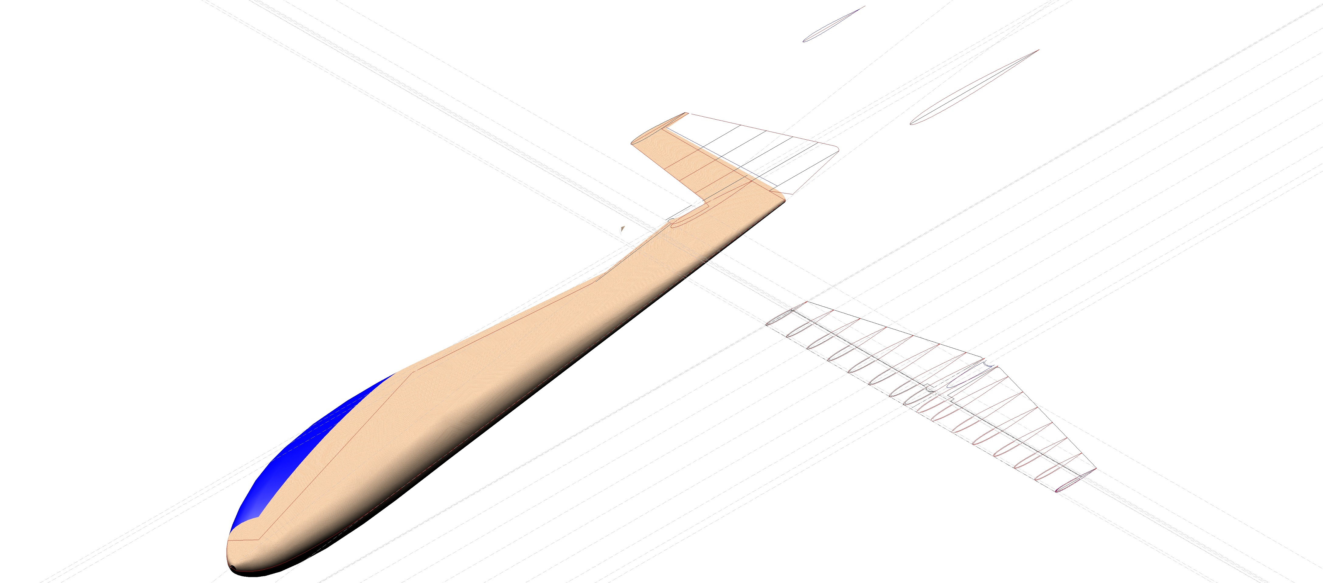

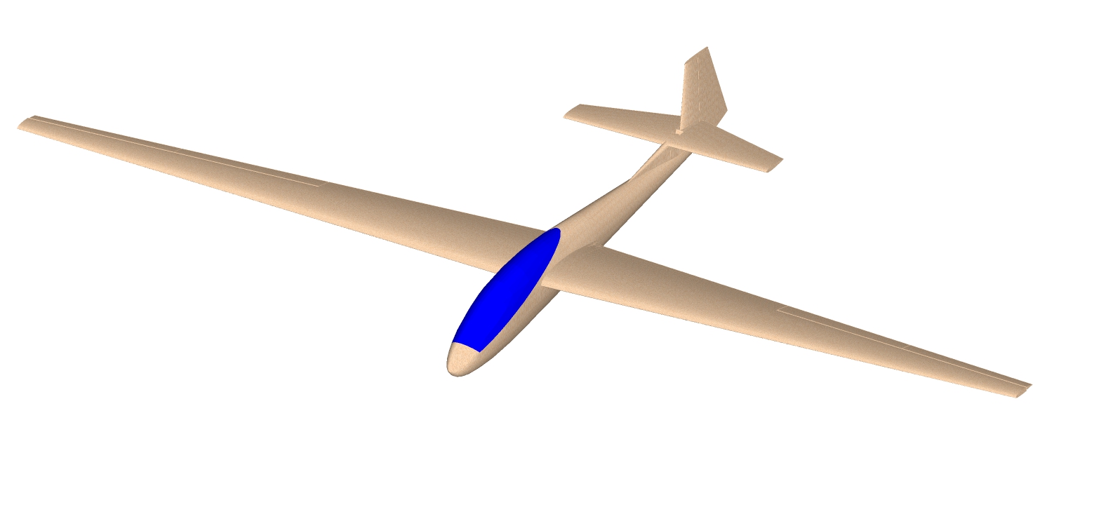

Poprawiłem tył kadłuba. Trochę był skopany. Jak ja tego nie widziałem wcześniej? Nie wiem. Poprawiłem. Tym razem serwo SK będzie w stateczniku pionowym. Dwa mini serwa jak się zmieszczą będą w stateczniku poziomym. Narazie to rozważania. Jutro może potnę kadłub na wregi.

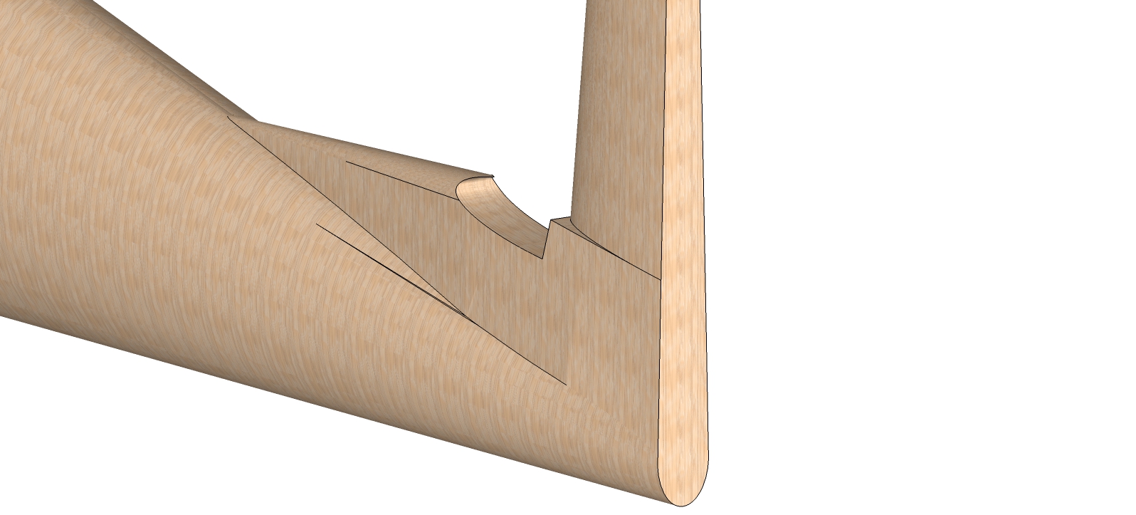

Zabrałem się za Boćka, w temacie cięcia kobuza na razie nic nie wiadomo. Zacząłem od statecznika, wprowadziłem jeszcze drobne poprawki w kadłubie. Jak Andrzej podeśle profile to zabiorę się za kadłub i prace potoczą się dość szybko. Skrzydła zrobię na bagnetach z duralu.
