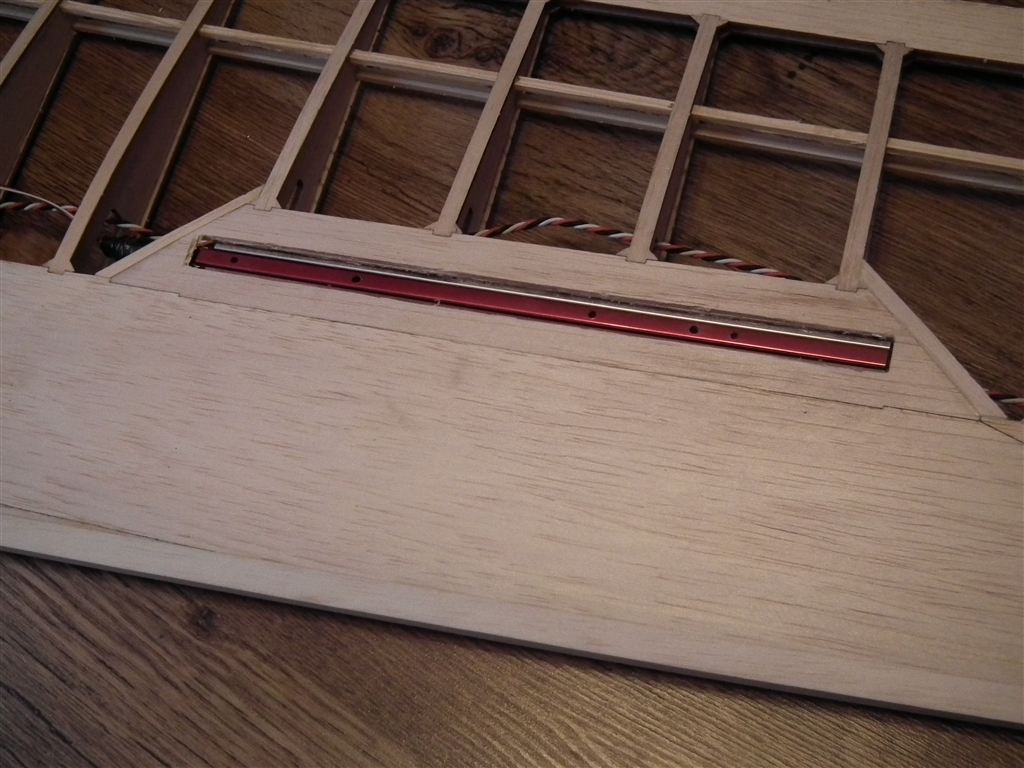

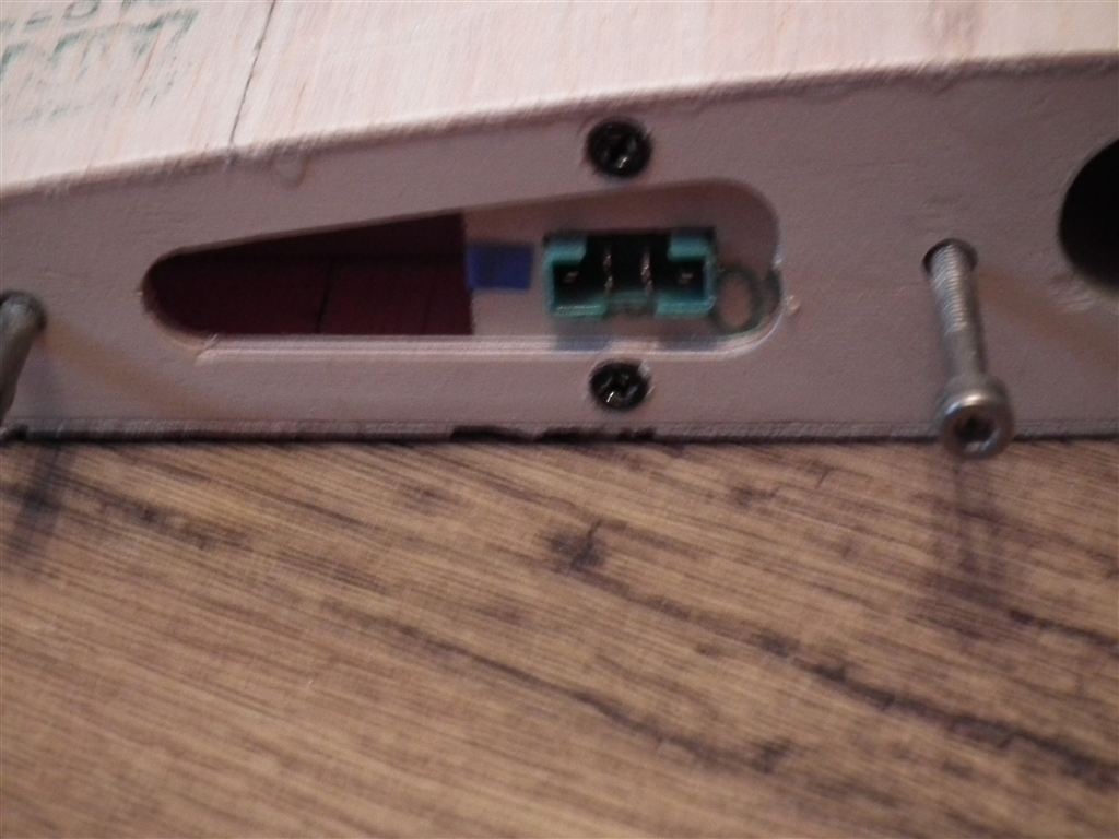

Uporałem się z hamulcami siedzą już tak jak powinny , musiałem obniżyć ścianki kieszeni ponieważ inaczej by nie weszły
DSCF2334_resized.JPG [ 116.44 KiB | Przeglądany 21781 razy ]
zrobiłem również elektrykę skrzydła :lol: rany jak ja nie cierpię lutowania tych kabelków

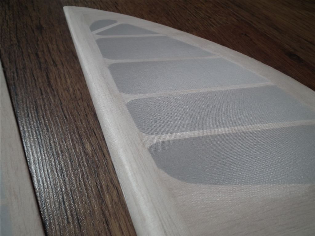

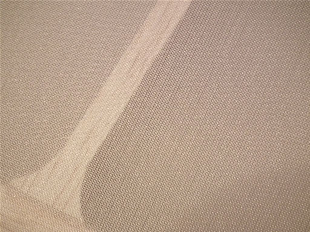

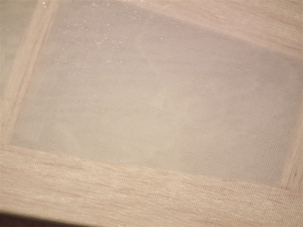

A oto efekt moich pierwszych prób oklejania tkaniną Koverall , muszę przyznać że jestem bardzo zadowolony z efektu :)
DSCF2364_resized.JPG [ 105.16 KiB | Przeglądany 21704 razy ]
DSCF2362_resized.JPG [ 105.14 KiB | Przeglądany 21704 razy ]

Wygląda bardzo dobrze. Byłbym wdzięczny, gdybyś mógł zrobić zdjęcie z bardzo małej odległości tak aby było widać fakturę pokrycia .Jak uważasz, bez malowania dobrze imituje pokrycie płótnem ? Pytam tak na zapas, bo na Srokę i tak już kupiłem Oratex .
 Tytuł: Re: Mucha 100
Post: 19 lip 2012, o 21:24

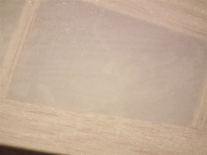

Tomku wydaje mi się że oratex imituje tkaninę grubo plecioną , koverall jest gładki , zdjęcia w dużym powiększeniu tak normalnie to tego nie widać :) muszę powiedzieć że bardzo miło mnie ta tkanina zaskoczyła
DSCF2366_resized.JPG [ 177.99 KiB | Przeglądany 21660 razy ]

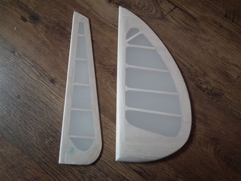

A tu po jednej warstwie celonu
DSCF2367_resized.JPG [ 78.08 KiB | Przeglądany 21660 razy ]

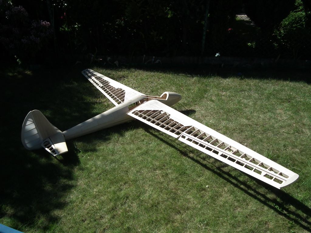

łącznik skrzydeł zrobiony , teraz to posklejać , wkleić i można dokończyć oklejanie kadłuba .
DSCF5033_resized.JPG [ 149.37 KiB | Przeglądany 21014 razy ]
DSCF5037_resized.JPG [ 101.39 KiB | Przeglądany 21014 razy ]

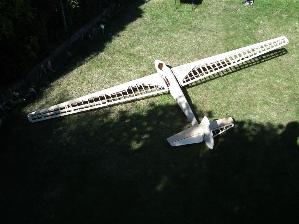

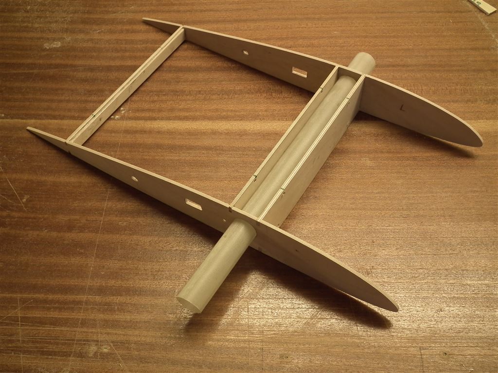

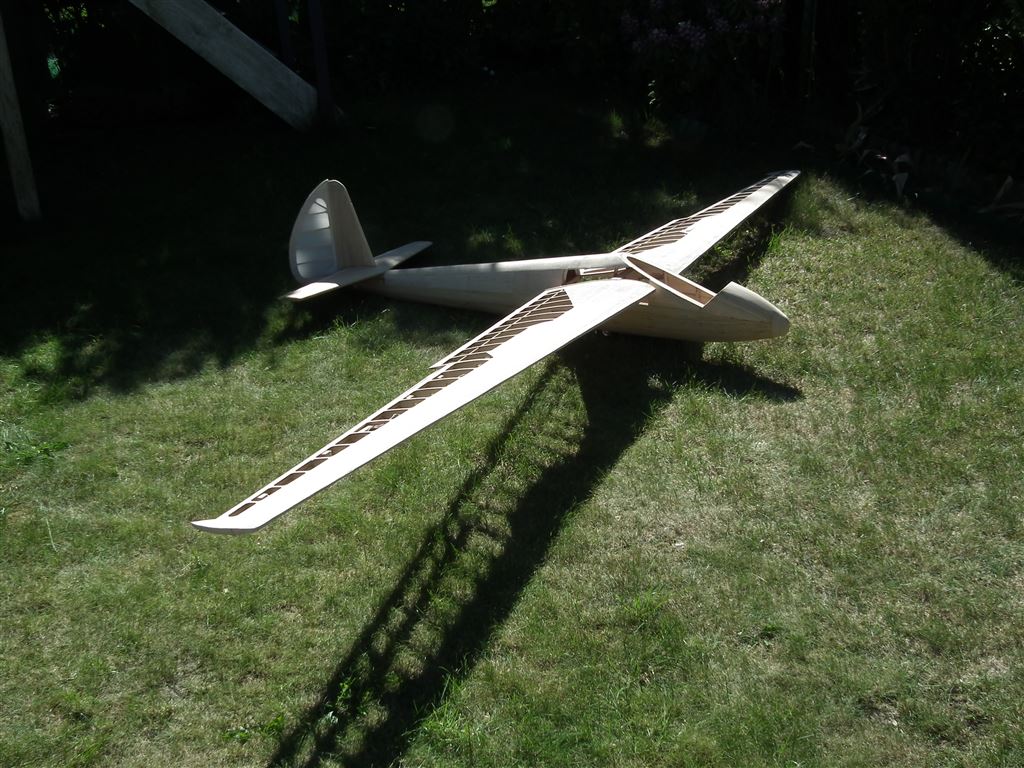

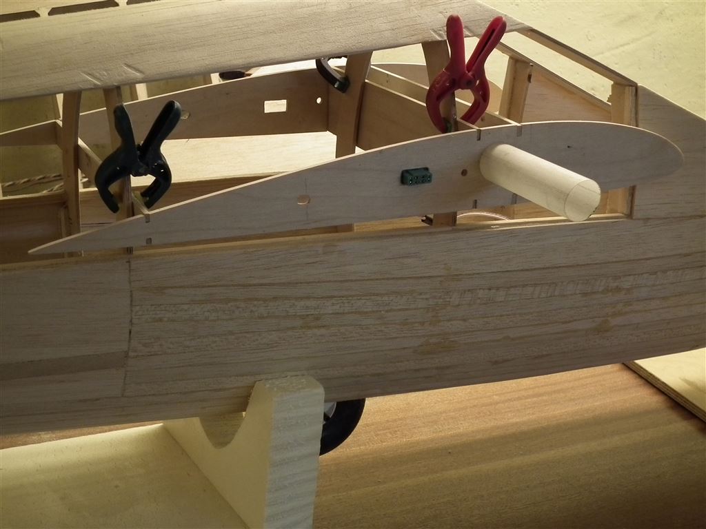

Tematy nie umierają tylko muszą nabrać mocy urzędowej :D u mnie problemem zrobiła się rura łącząca skrzydła , po zalaniu żywicą kieszeni w skrzydłach rura przestała wchodzić ( ile odcisków się nabawiłem to już nie powiem ) dopiero rozwiertak załatwił sprawę :D i można było Muszkę złożyć
DSCF5232_resized.JPG [ 135 KiB | Przeglądany 20772 razy ]
DSCF5235_resized.JPG [ 151.04 KiB | Przeglądany 20772 razy ]
DSCF5236_resized.JPG [ 168.36 KiB | Przeglądany 20772 razy ]

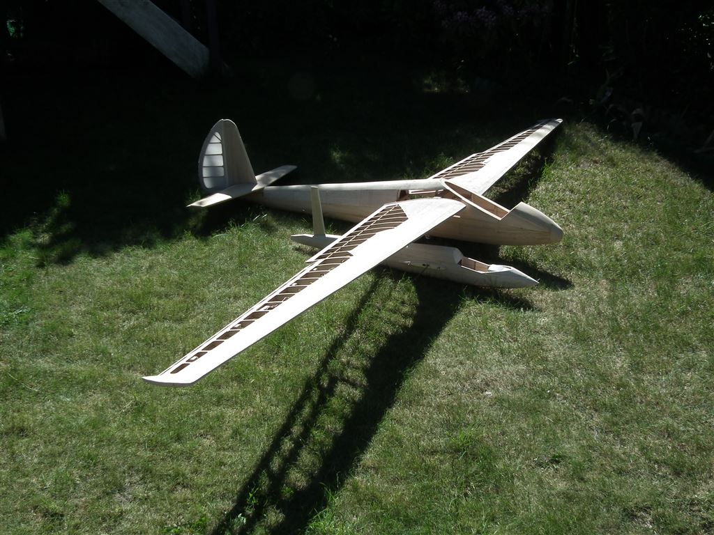

Nie mogłem się powstrzymać żeby nie przyłożyć Kobuza a raczej przy niej to Kobuzika :lol:
DSCF5230_resized.JPG [ 164.88 KiB | Przeglądany 20772 razy ]
