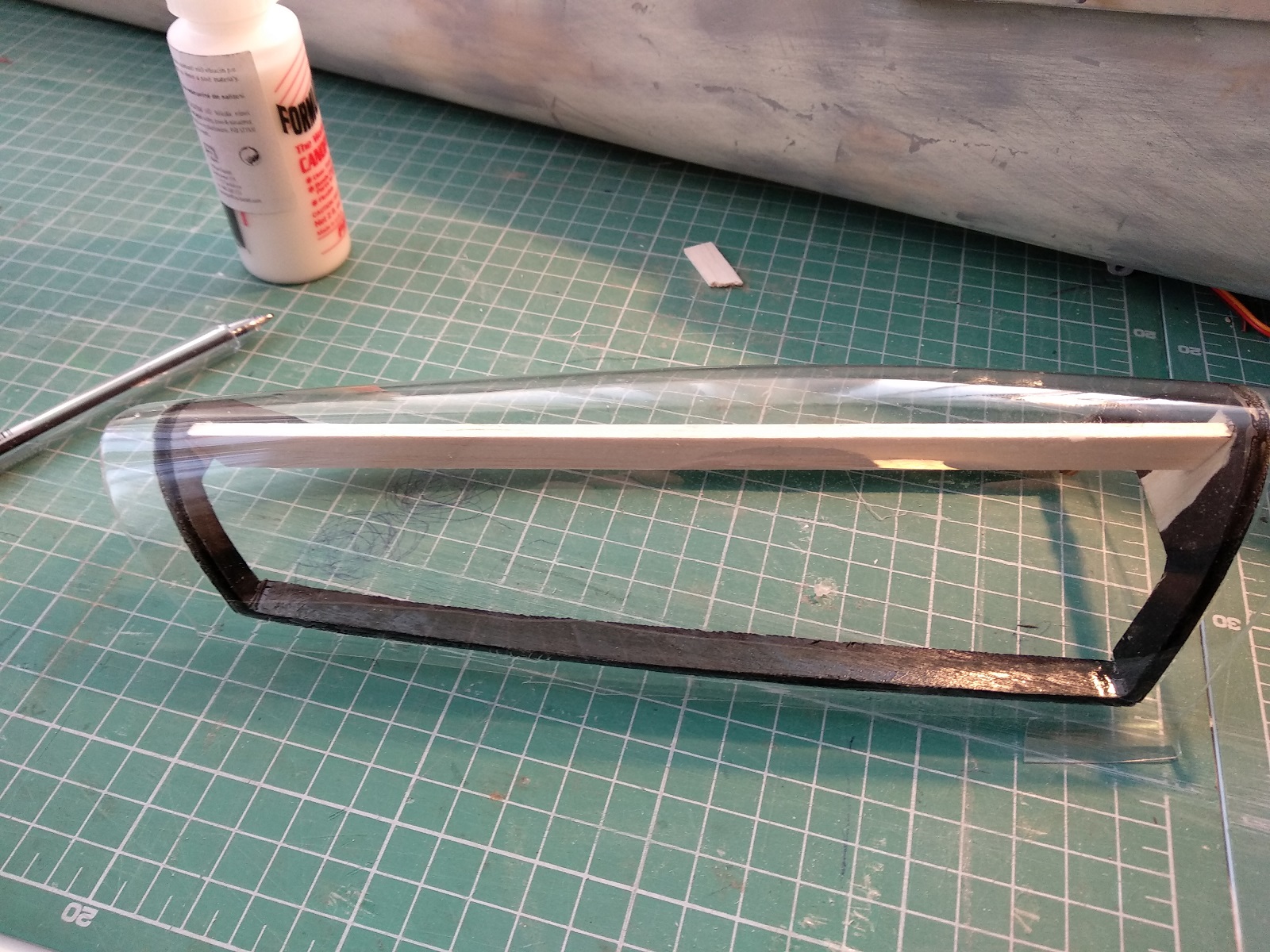

Oszklenie tylko przy pomocy Canopy formula 560, jest super.
Klej jest biały ale po wyschnięciu staje się przeźroczysty.
Ze szlifowaniem jest trochę zabawy, ja wciąż się uczę, ale wydaje mi się rozsądne rozłożyć proces na kilka dni.
Szlifować po trochu, wtedy tak się nie znuży, a i łatwiej o lepsze decyzje 'świeżym' okiem :lol:
Post: 22 wrz 2019, o 22:34
Posty: 1773

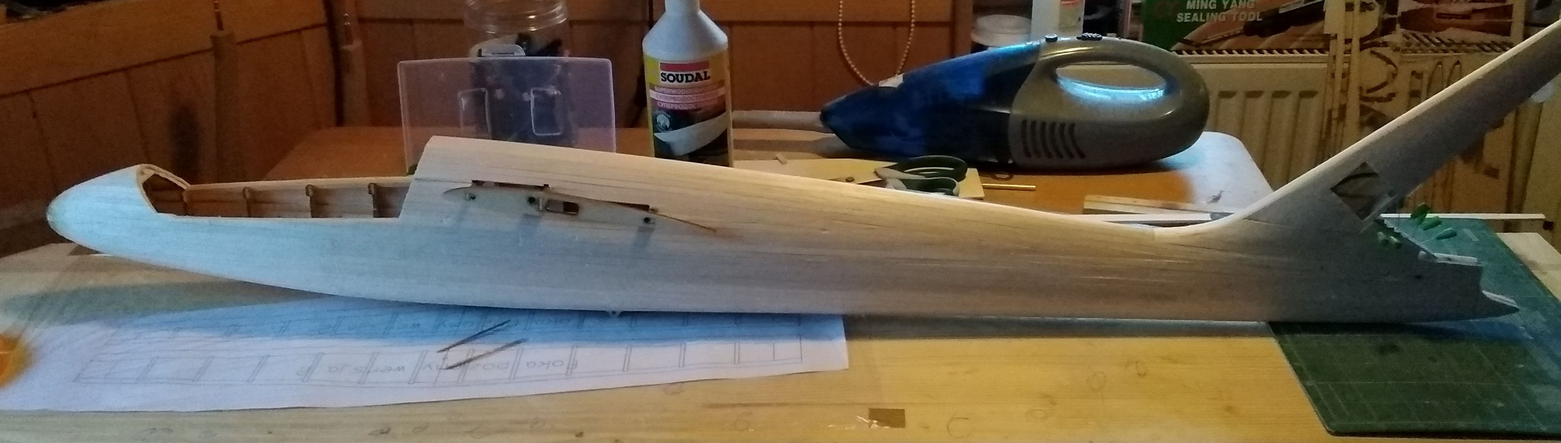

Owiewka już przyklejona, zostało odciąć naddatki.
Przed klejeniem ułożyłem ramkę na kadłubie, i wkleiłem rozpórkę, by ramka nie rozjechała się podczas klejenia owiewki.

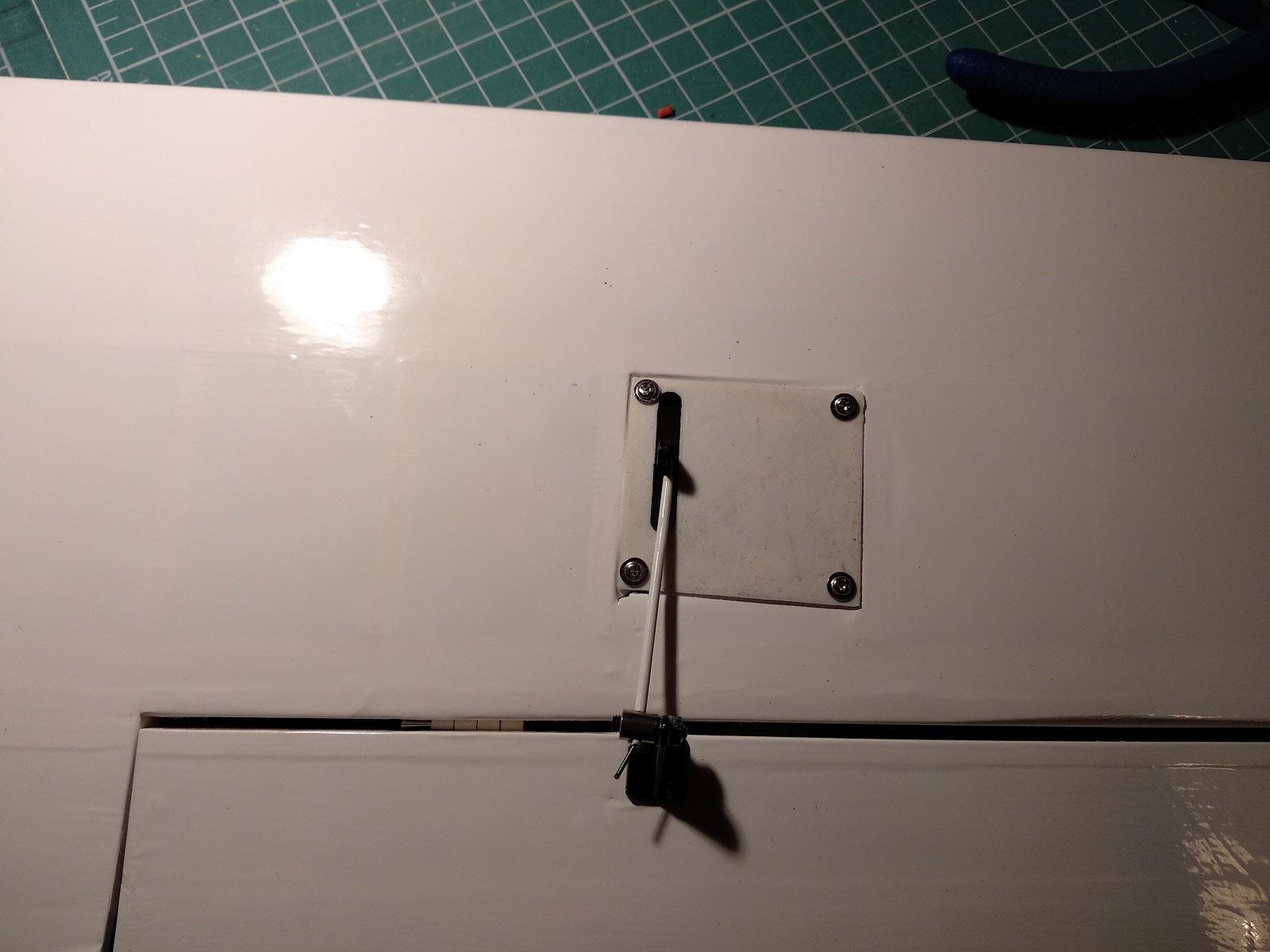

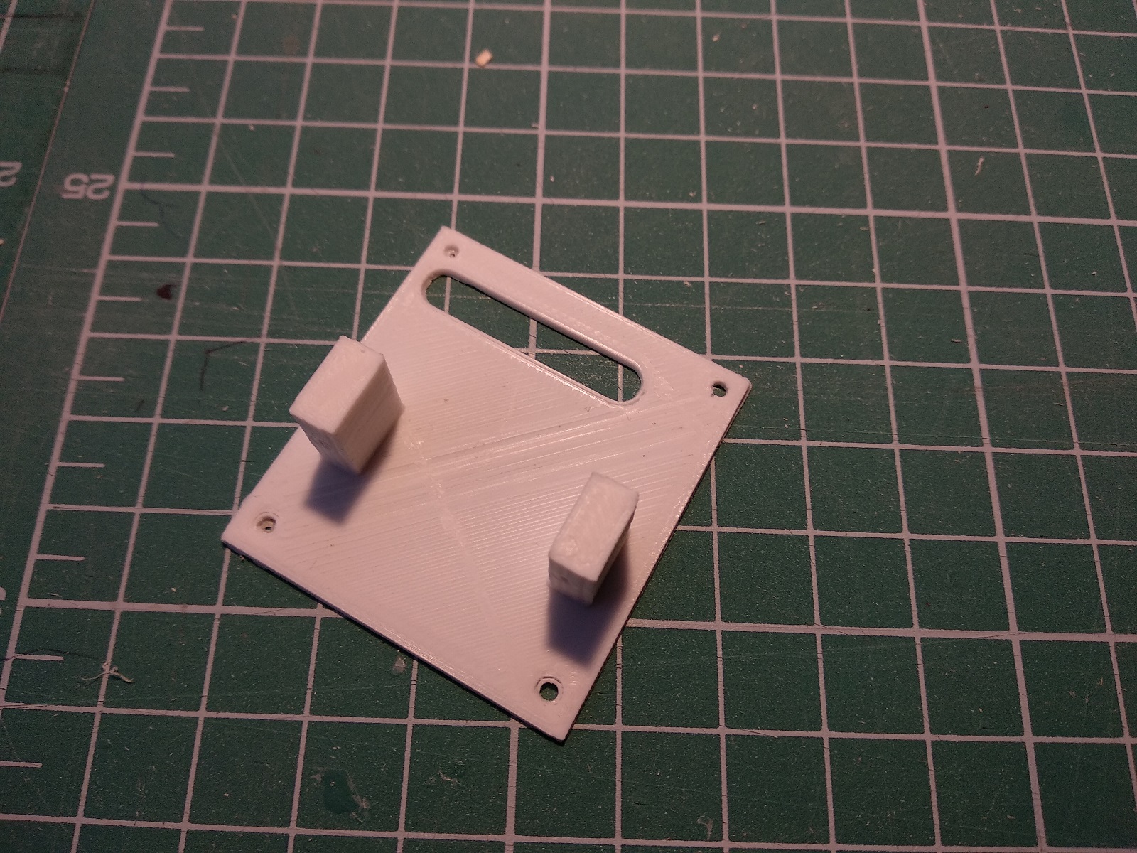

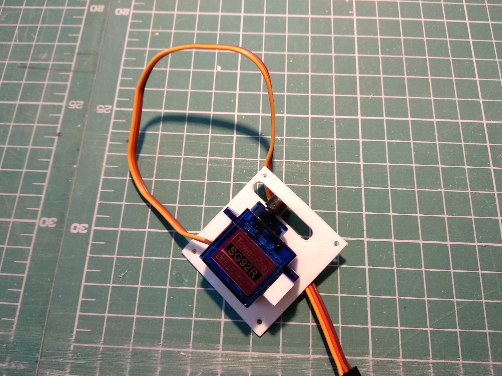

W między czasie zabrałem się za serwo w skrzydle.
Wyprodukowałem takie coś:
IMG_20190921_174724.jpg [ 681.84 KiB | Przeglądany 14095 razy ]
IMG_20190921_174736.jpg [ 559.44 KiB | Przeglądany 14095 razy ]
Trochę wiercenia, lutowania i gotowe:
IMG_20190921_190750.jpg [ 322.92 KiB | Przeglądany 14095 razy ]

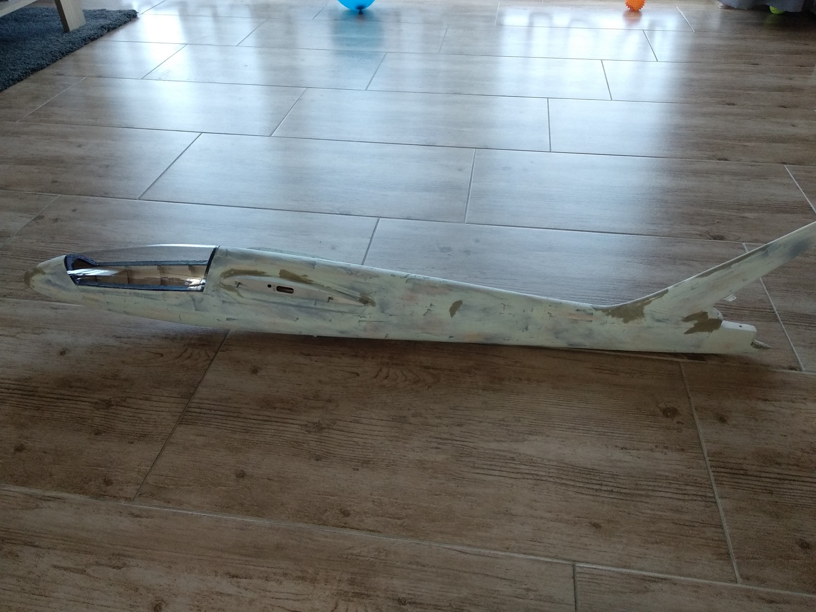

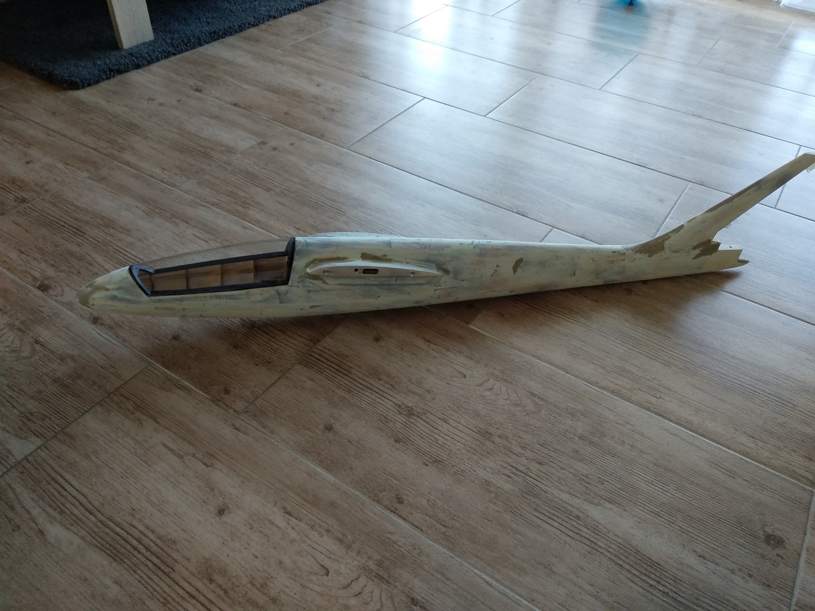

Foka malowana w kamuflażu :lol:
IMG_20191018_152011.jpg [ 542.55 KiB | Przeglądany 13832 razy ]
IMG_20191018_152029.jpg [ 516.41 KiB | Przeglądany 13832 razy ]
A tak serio, to kadłub przygotowany jak umiem 8-)
Większość szpachli zeszlifowana, nie wiem czy zeszło by więcej, obawiam się przetarcia tkaniny.

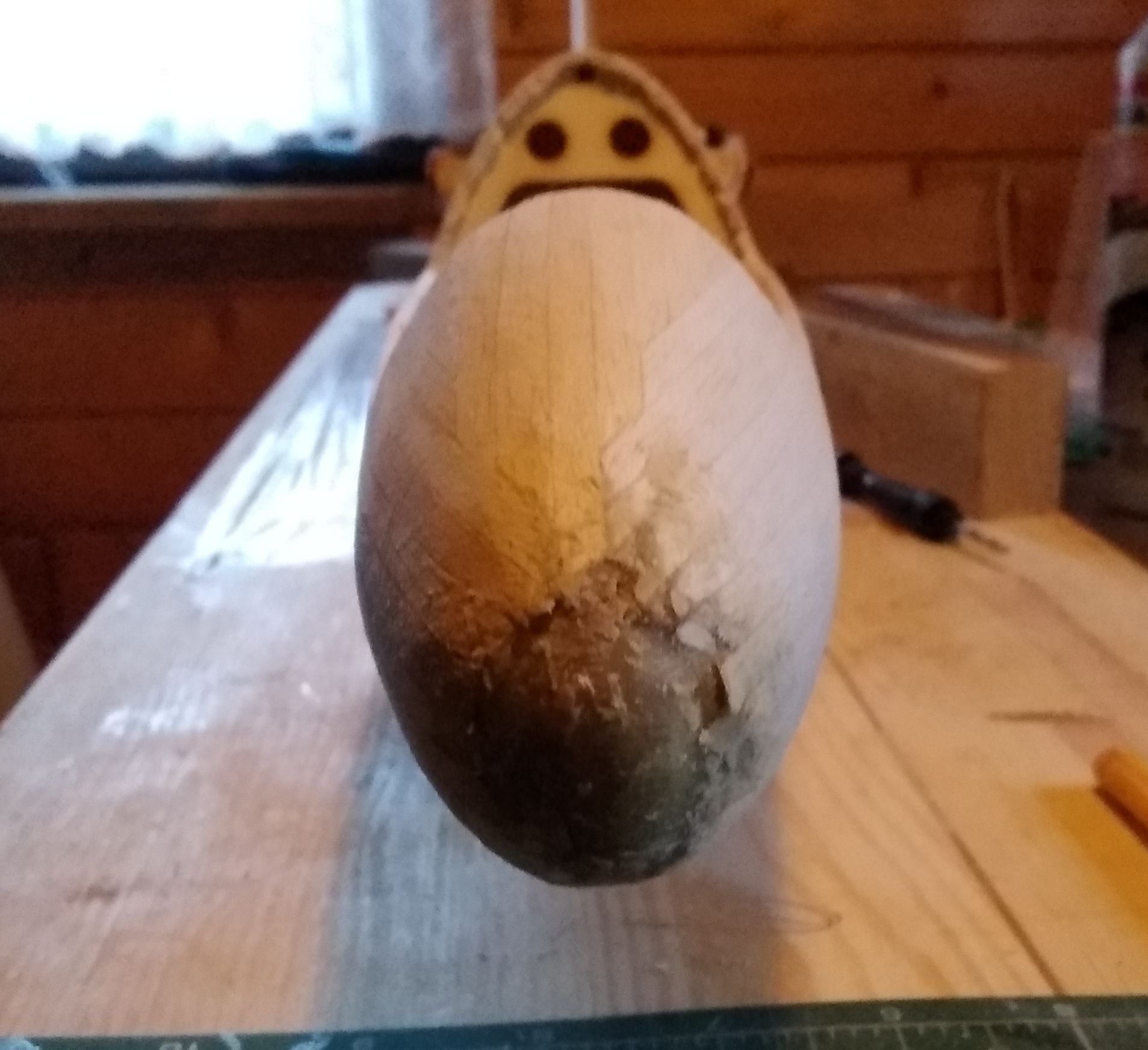

Tak bardzo mi się wasze Foki podobają że postanowiłem zbudować własną :lol:
img_20191030_100528~2.jpg [ 666.83 KiB | Przeglądany 13697 razy ]
Moja będzie (ło zgrozo :roll: :lol: ) w wersji silnikowej, z tym że chcę jak najmniej "zepsuć" oryginalną sylwetkę, więc "kombinuję" wsadzić silnik z przedłużonym wałem, a co z tego wyjdzie to :?: :?:

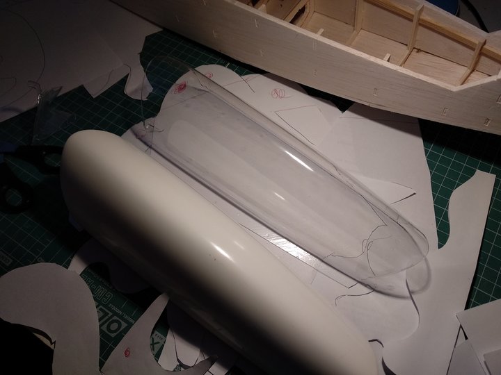

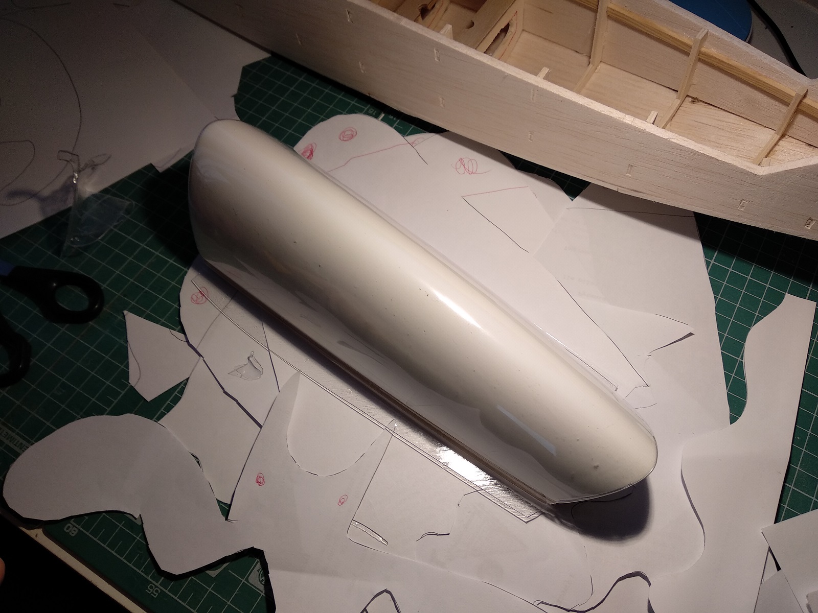

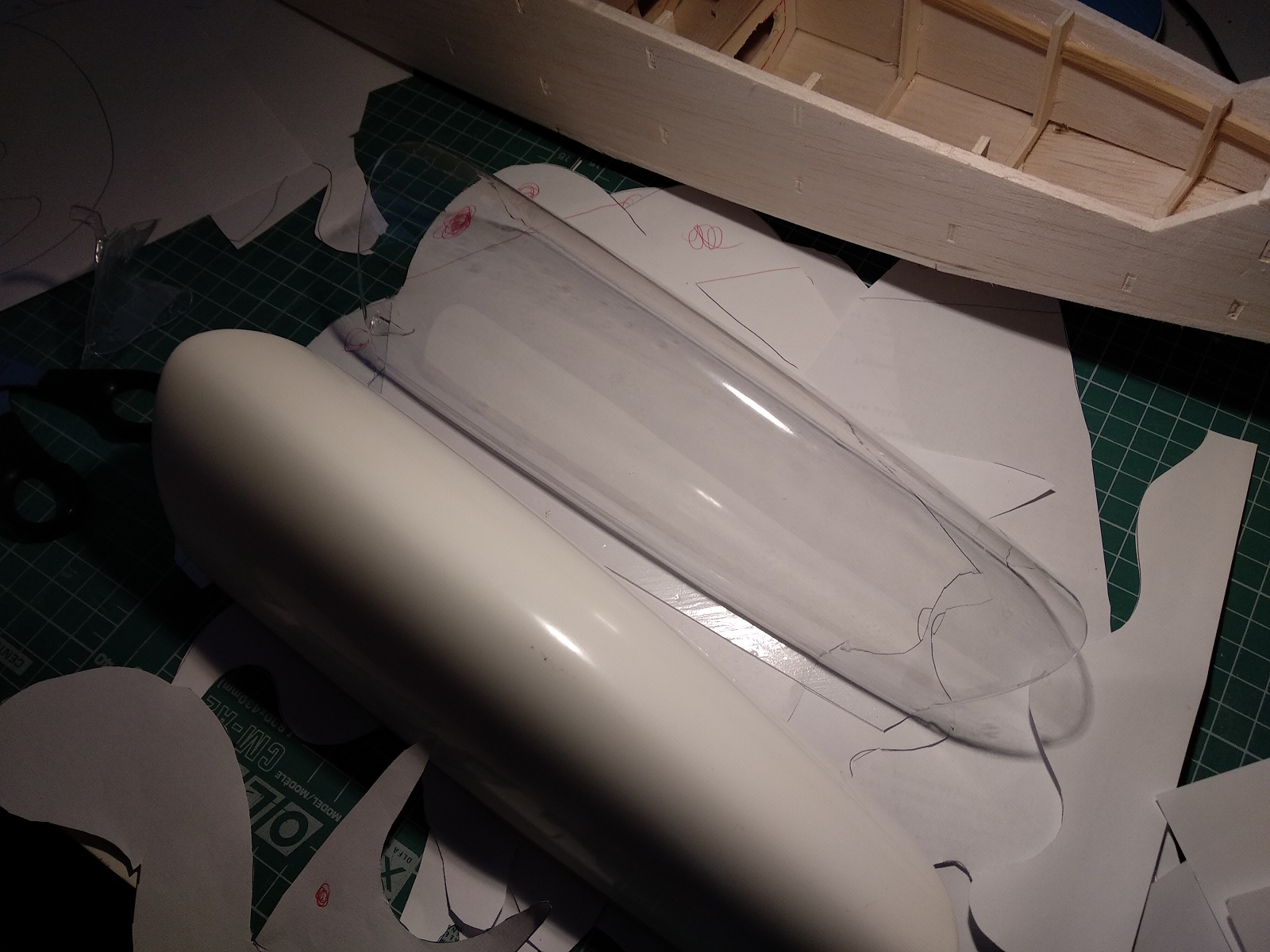

Jak byś potrzebował wytłoczkę owiewki kabiny daj znać :)
Post: 31 paź 2019, o 17:17
Posty: 1773
Znając tempo Twoich prac, pewnie zaraz Ci się to przyda :)
IMG_20191031_161247.jpg [ 430.39 KiB | Przeglądany 13644 razy ]
IMG_20191031_161256.jpg [ 408.08 KiB | Przeglądany 13644 razy ]
Owiewka, nie duchy. One są na halloween :lol:

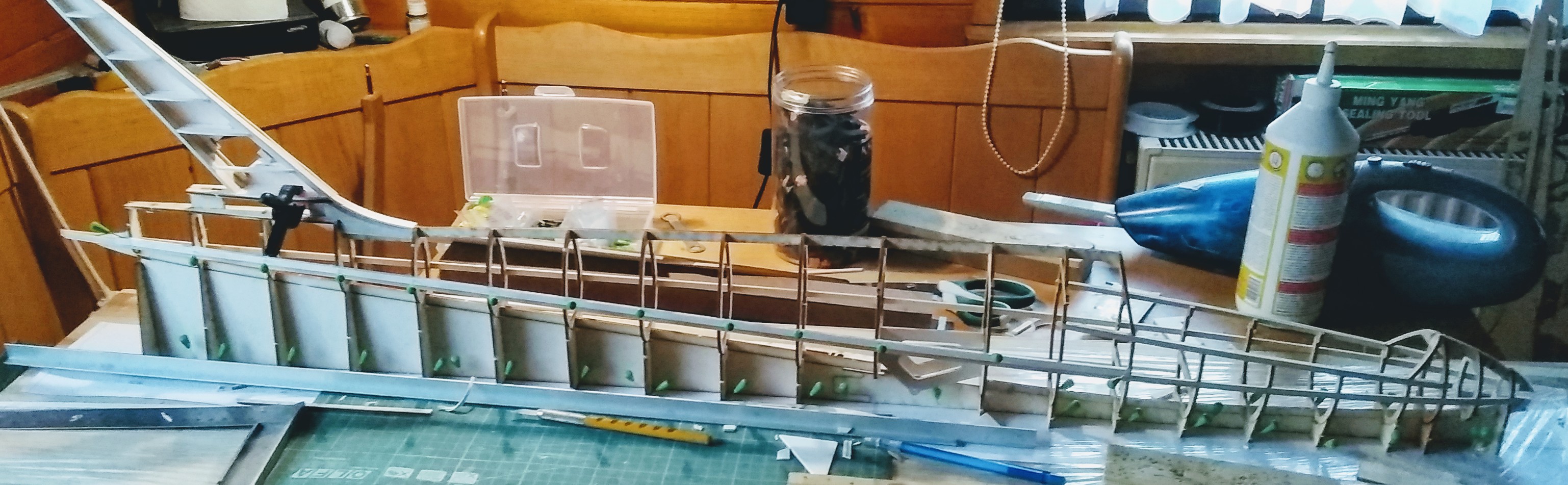

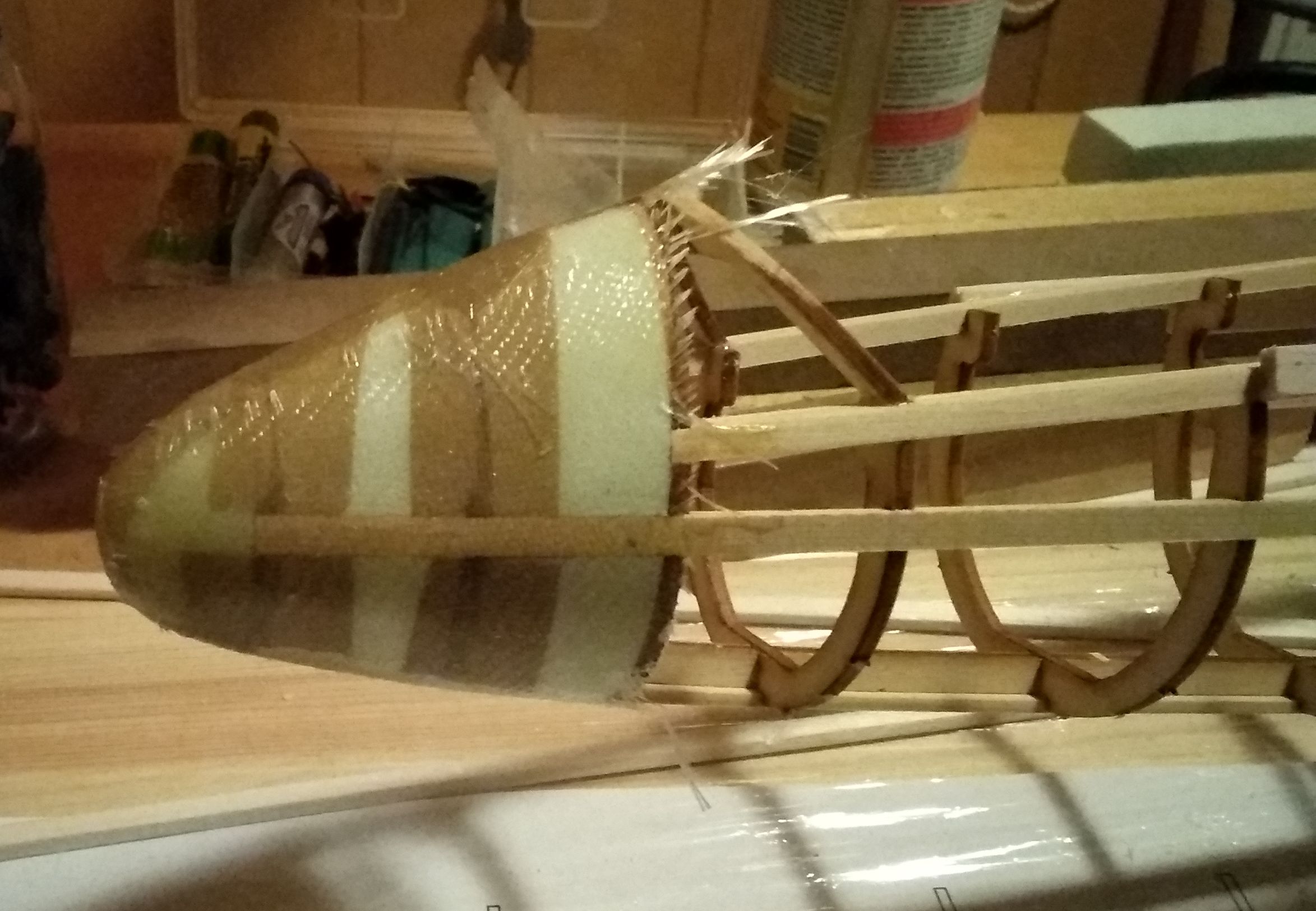

Jak wspomniałem wcześniej, model będzie z motorkiem, spore wyzwanie w tej skali ;) plan jest taki:
img_20191031_213432.jpg [ 375.18 KiB | Przeglądany 13543 razy ]
tkanina 160g, sam "nosek" do pierwszej wręgi dwie warstwy. Po zalaminowaniu kadłuba styrodur się "wytopi" wytnie szkielet sklejkowy i powinno starczyć miejsca dla silnika.
img_20191106_085117.jpg [ 277.22 KiB | Przeglądany 13543 razy ]
Wyszło nie źle, troszkę kleju z opiłkami balsy na same końcówki, finalnie i tak jeszcze przyjdzie szkło.

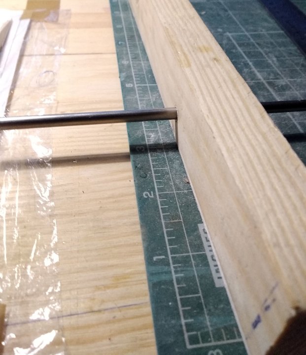

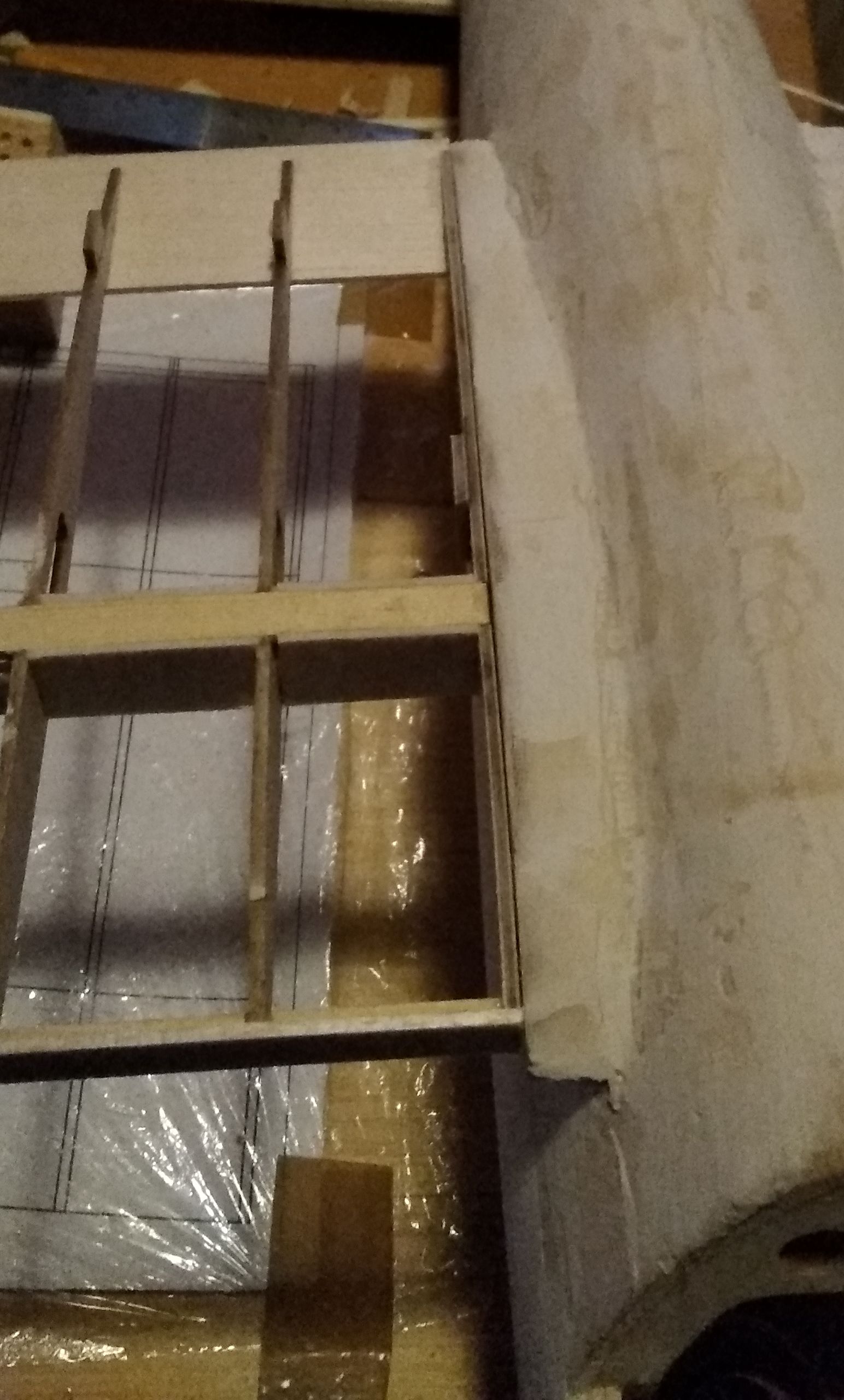

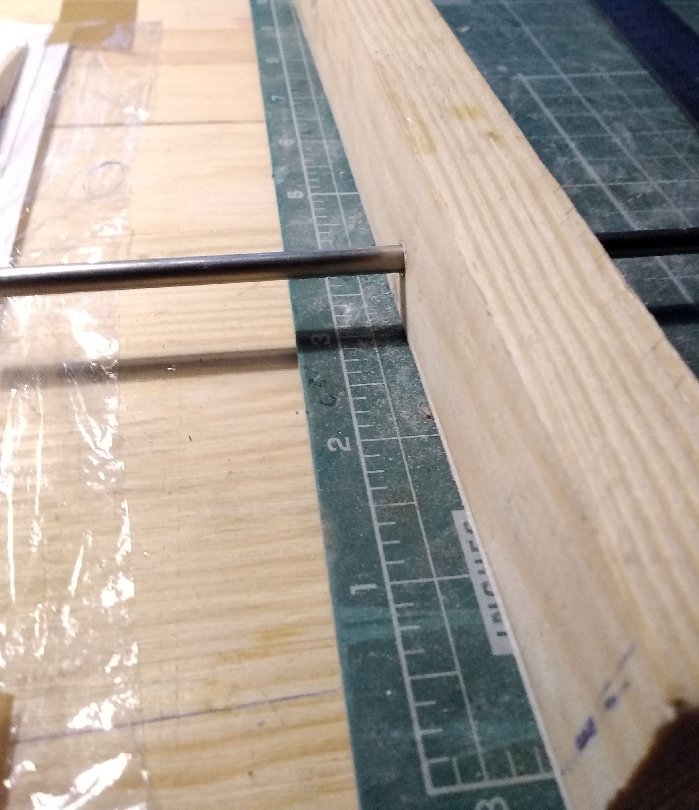

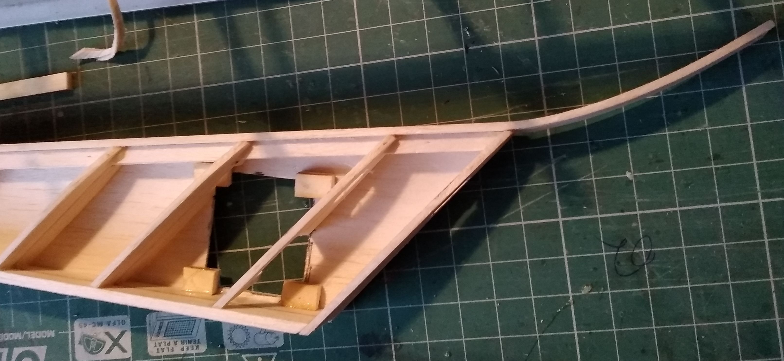

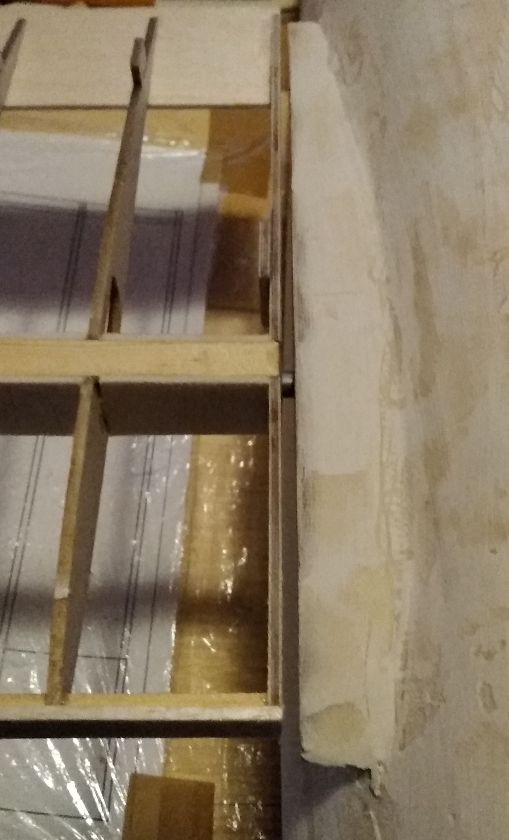

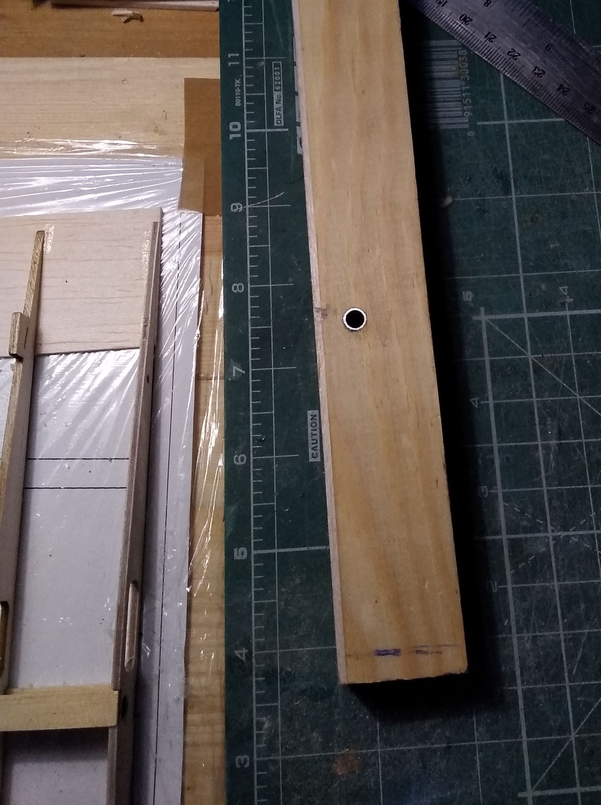

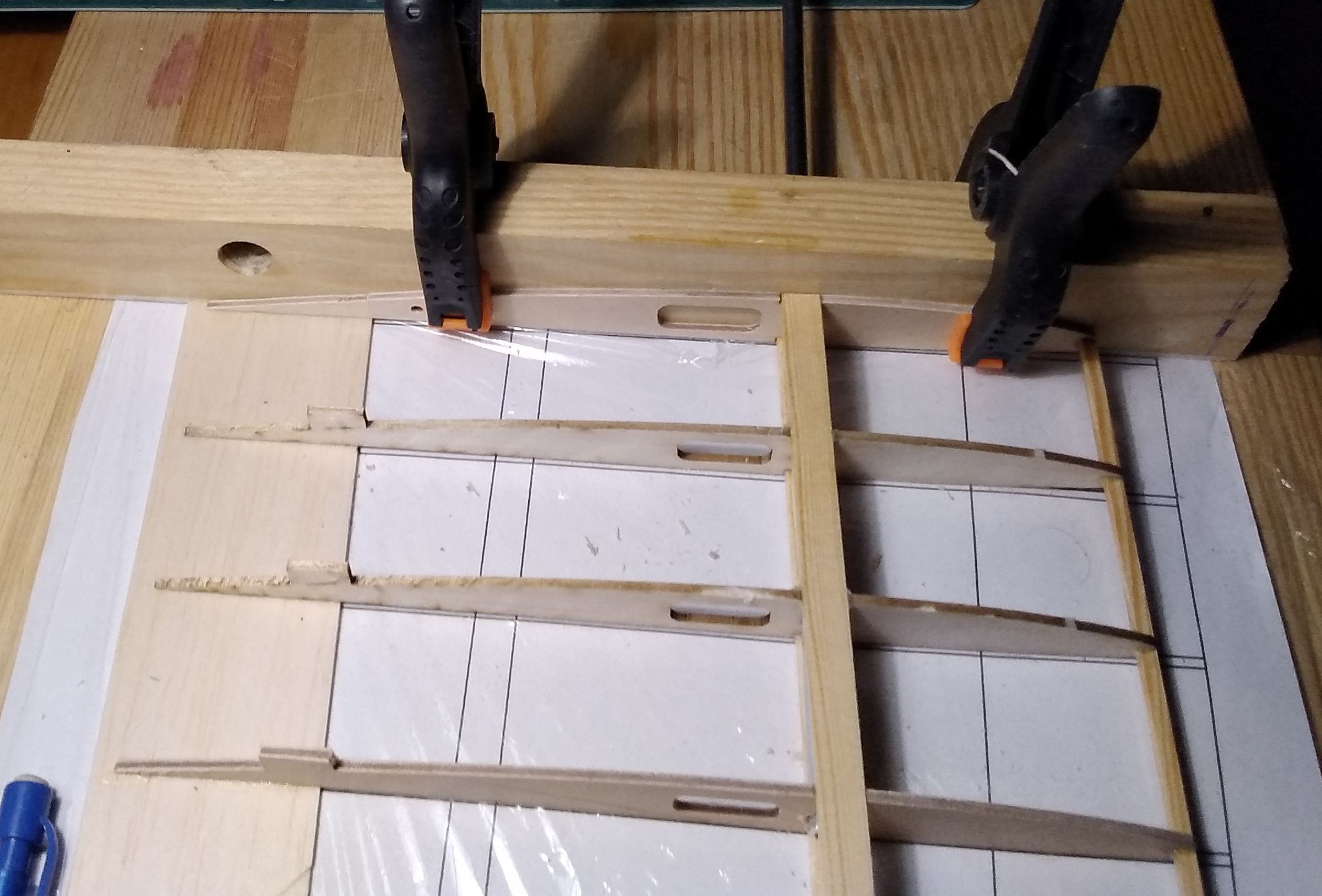

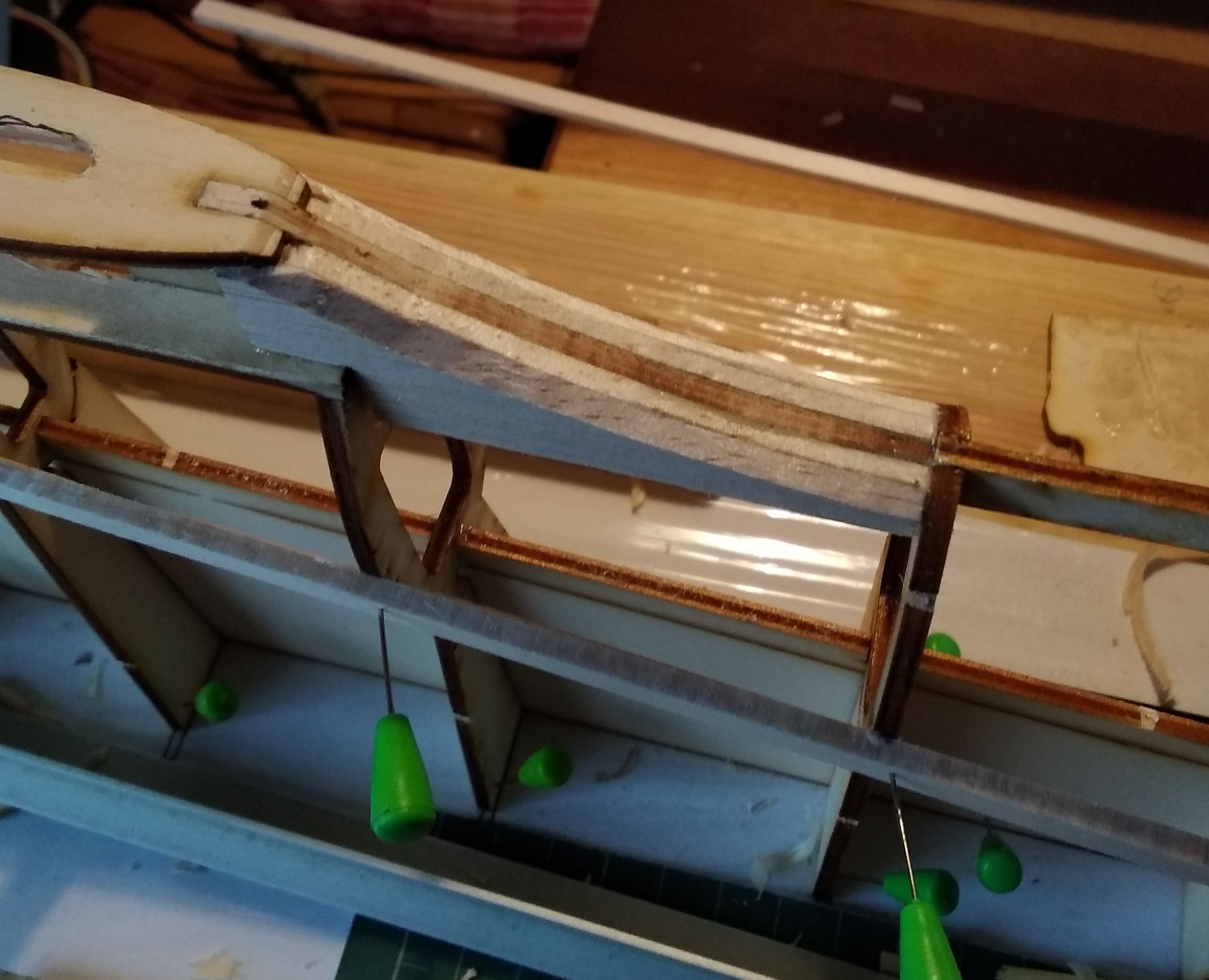

Kadłub zalaminowany, zaszpachlowany, wyrównany "z grubsza" nie lubię tej roboty :evil: więc równolegle buduję skrzydła. Zawsze sporą trudność sprawiało mi spasowanie żebra nasadowego do kadłuba, jest na to prosty sposób :lol:
Listwa, tutaj sosnowa, ważne by była prosta, otwór pod kieszeń łącznika prostopadły do podstawy listwy, dopasowany do wysokości otworu w płacie, łącznik skrzydeł
img_20191112_144756.jpg [ 568.76 KiB | Przeglądany 13433 razy ]
img_20191112_144904.jpg [ 582.49 KiB | Przeglądany 13433 razy ]
Wklejone żebro nasadowe i gotowe :D
img_20191112_144622.jpg [ 340.72 KiB | Przeglądany 13433 razy ]
img_20191113_071505.jpg [ 387.81 KiB | Przeglądany 13433 razy ]
img_20191113_071558.jpg [ 352.73 KiB | Przeglądany 13433 razy ]
Pozdrawiam, Stefan
Post: 13 lis 2019, o 16:58
Posty: 1773
Dobry patent, też mam z tym zawsze problem :) wykorzystam :D
