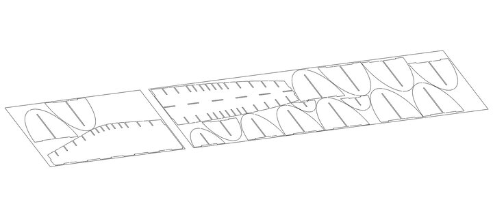

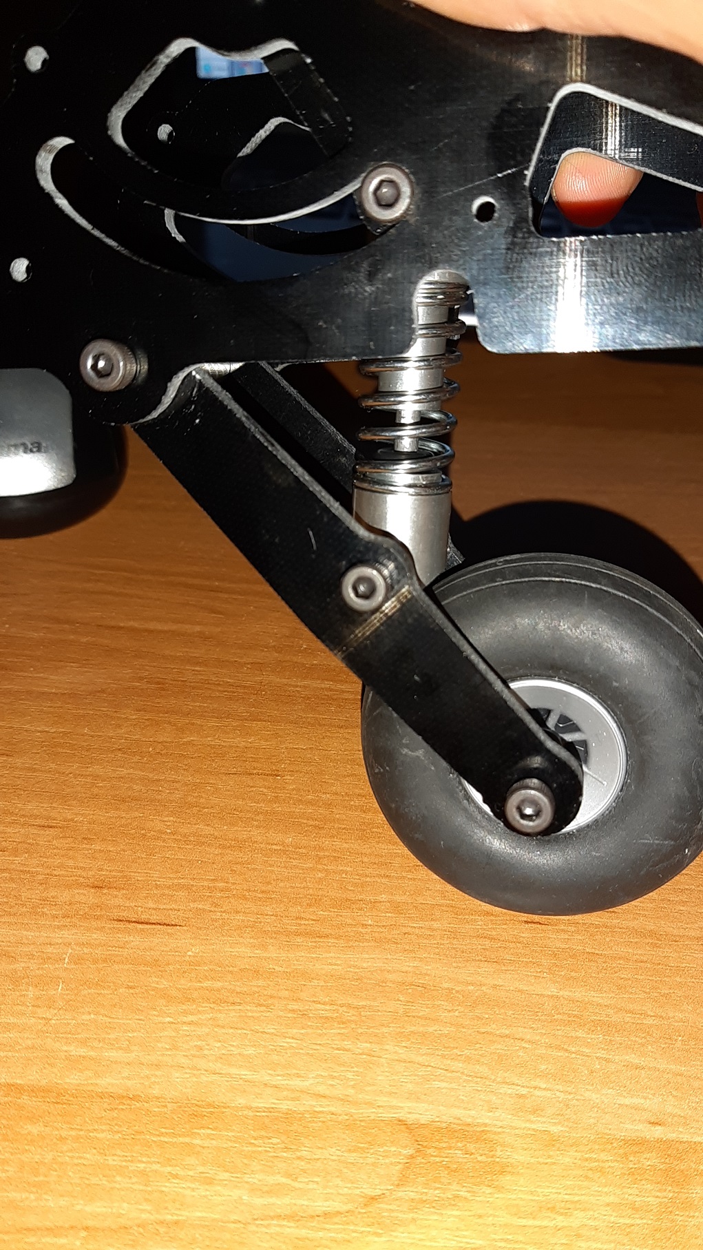

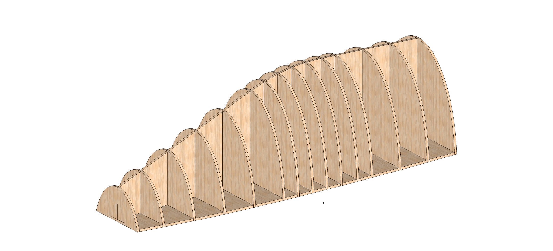

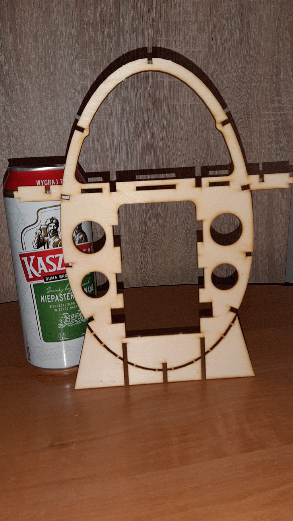

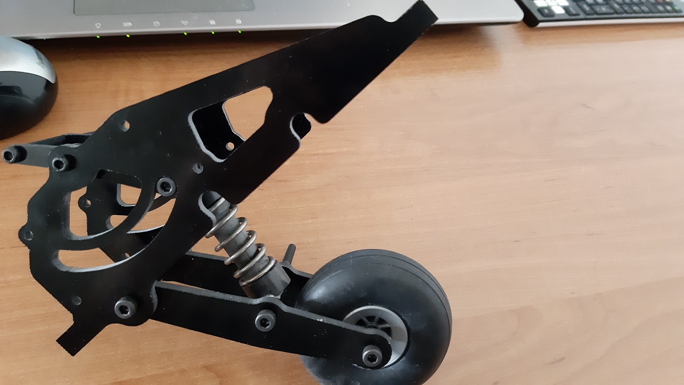

Zrobiłem formatki kopyta kabiny. Skróciłem amortyzator. Nic już nie ociera. Jest tak jak powinno być. Zmówiłem sprężynę z drutu 1,8mm. Ta z 1,5mm jest za miękka a ta z 2,1 jest lekko za twarda wg, mnie.
Teoretycznie całe podwozie powinno być gotowe w nastepną sobotę. Elementy amortyzatora będą zapewne wykonane z duralu. Zobaczymy.

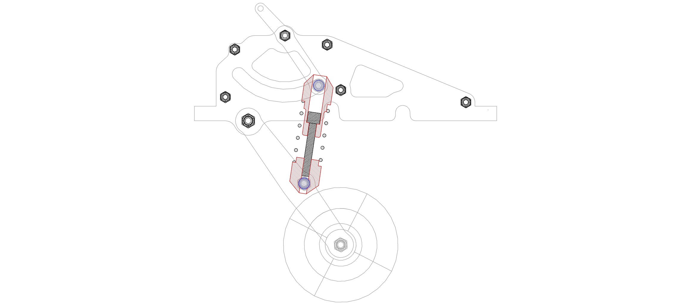

Zrobiłem wstępny projekt amortyzatora. Oczywiście żadnego tłumienia hydraulicznego nie będzie. Skok 12,5mm co przekłada się na skok koła 20mm który będzie zupełnie wystarczający. Przewiduję wstawienie krążka z miękkiej gumy jako zabezpieczenia przed dobiciem amortyzatora podczas twardego lądowania - trochę zmniejszy to skok ale to bez znaczenia.
Górne i dolne mocowanie amortyzatora musi mieć prowadzenie w osi wzgledem siebie. Bez tego prowadzenia amortyzator ulega wyboczeniu. Jaki finalny kształt będzie miał gotowy element to wyjdzie podczas jego produkcji ale zasada działania pewnie się nie zmieni.

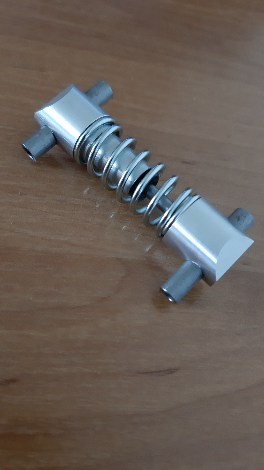

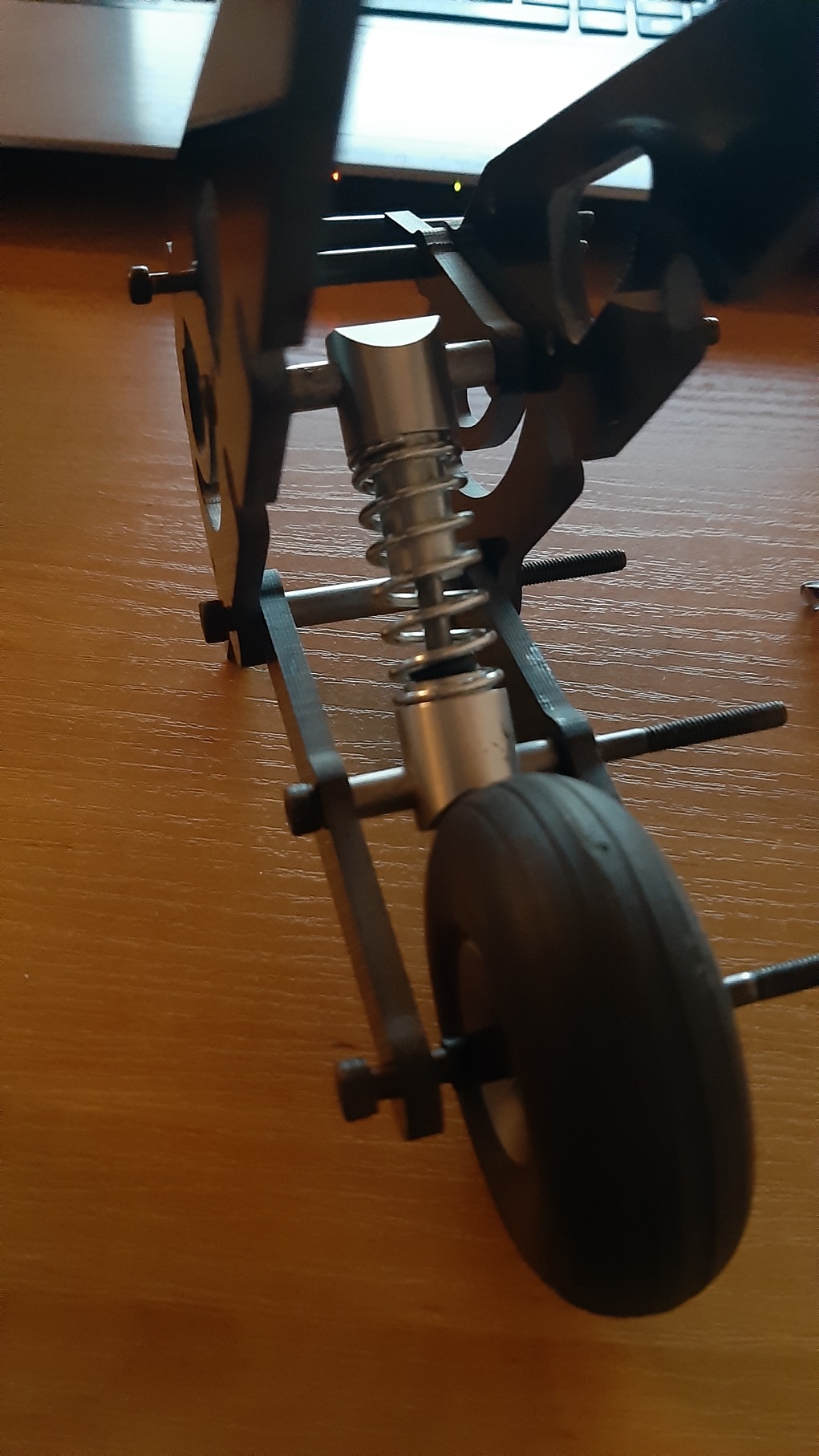

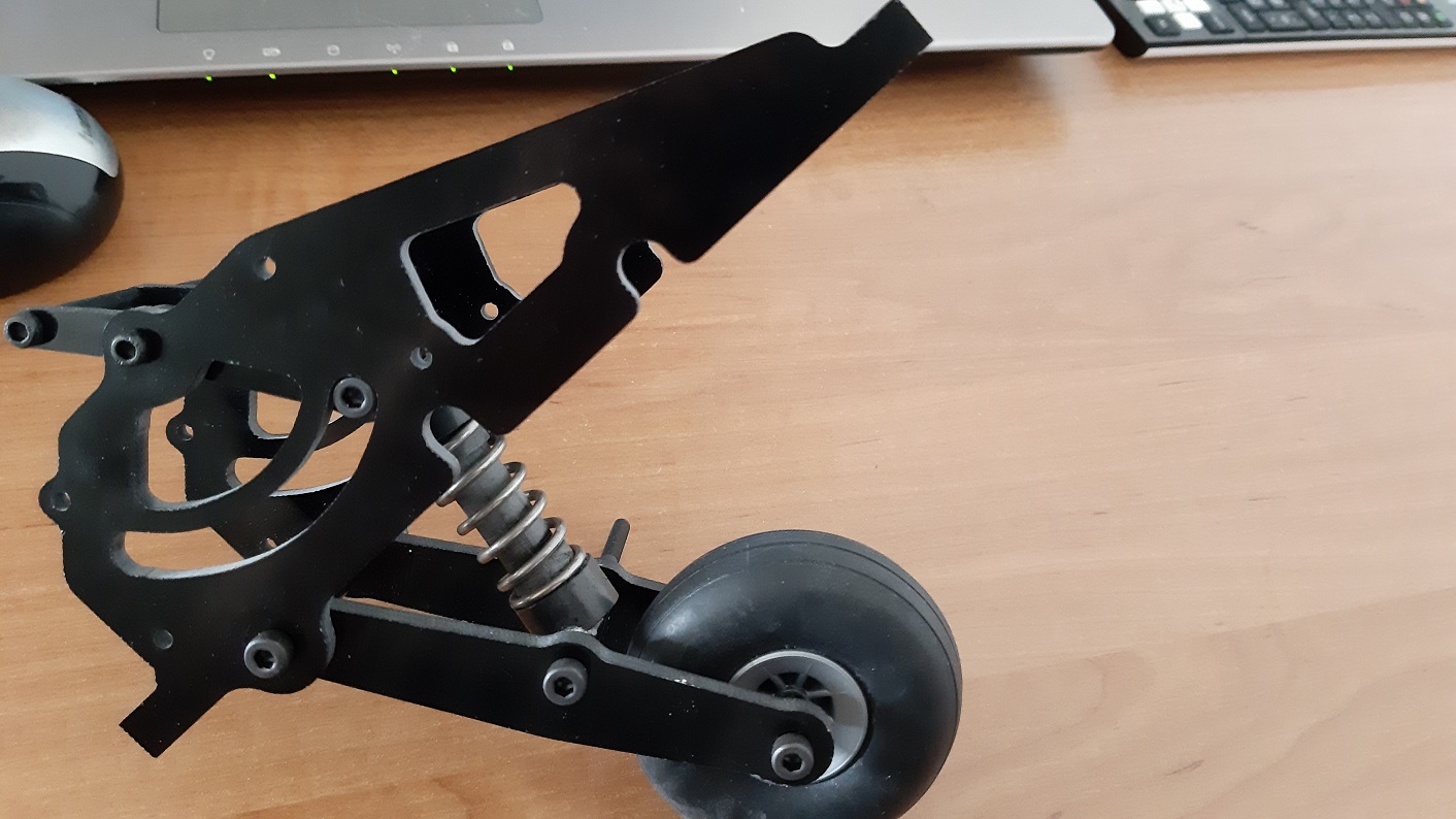

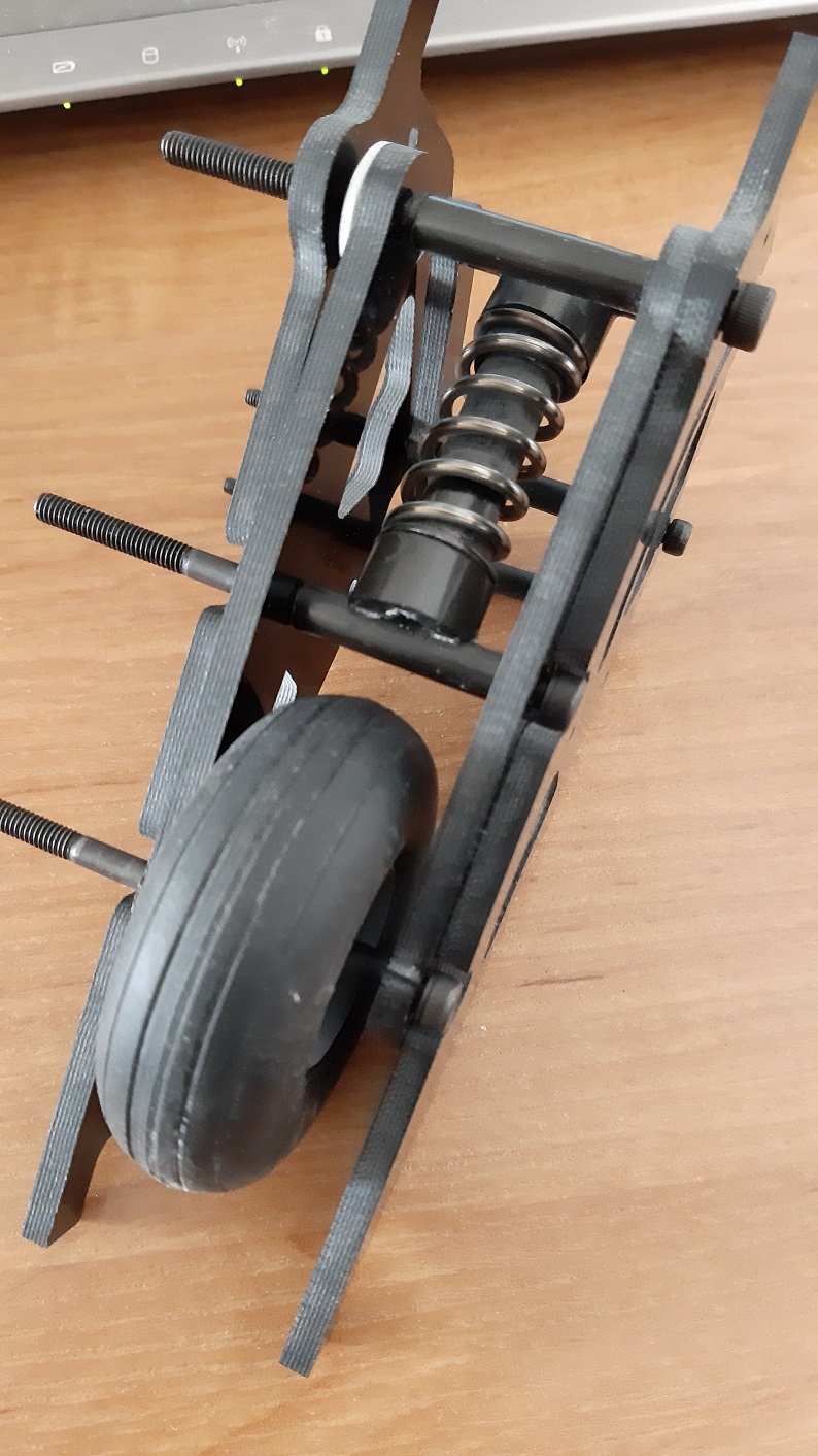

Amortyzator wykonany, reszta tulejek itp za tydzień, brakło czasu.
Kilka zdań na temat amortyzatora : masa 34g. Góra i dół zrobiona z duralu. Prowadzenie ze śruby imbusowej M4 (wyrównanej na tokarce), skok 12,5mm. Średnica sprężyny 16mm, grubość drutu 1,8mm. Dlugość 34mm ale jest wstępnie naprężona do 33mm. Na ośce prowadzącej założony mały gumowy oring jako zabezpieczenie przed dobiciem.
Czekam na wycięte elementy. Może będą w nadchodzącym tygodniu.
W zasadzie to tyle, następna aktualizacja będzie już z budowy samego modelu

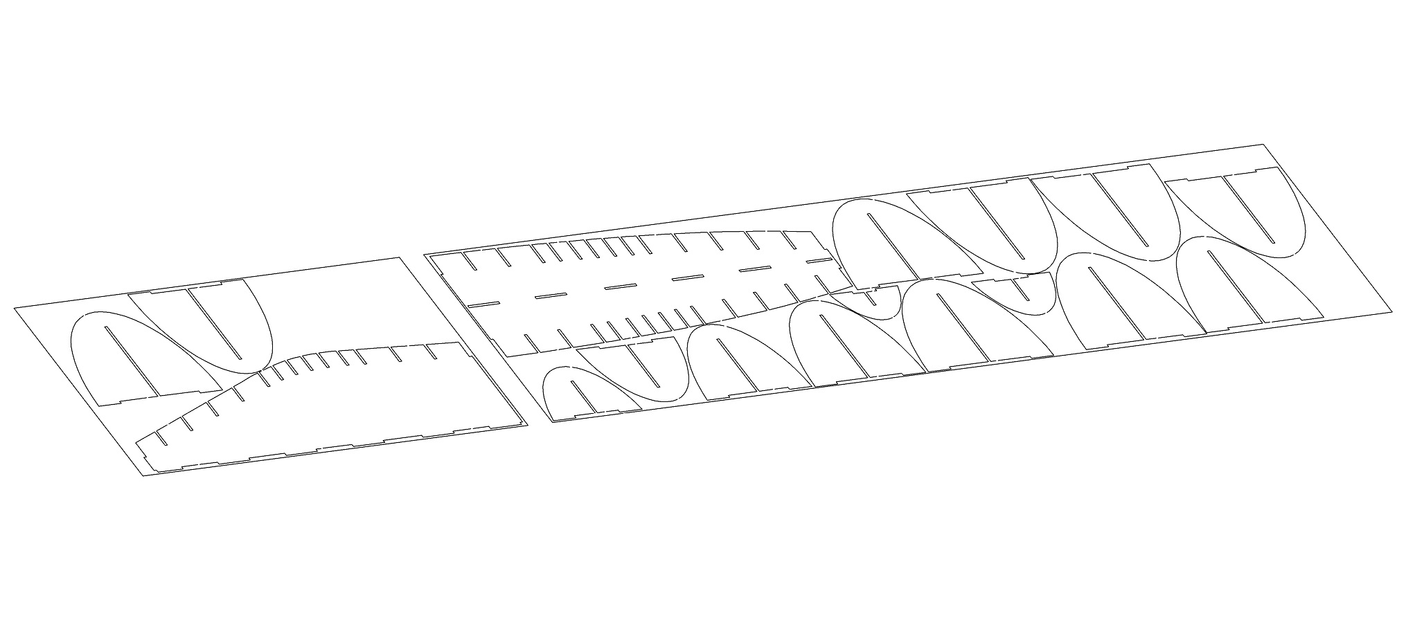

Radek wysłał mi wycięte elementy bez balsy 1,5mm. Jak będzie miał półtorówkę to dotnie mi brakujące elementy. Jak nie rozminę się z kurierem to jutro pochwalę się wycinanką.
Post: 21 lip 2021, o 20:37

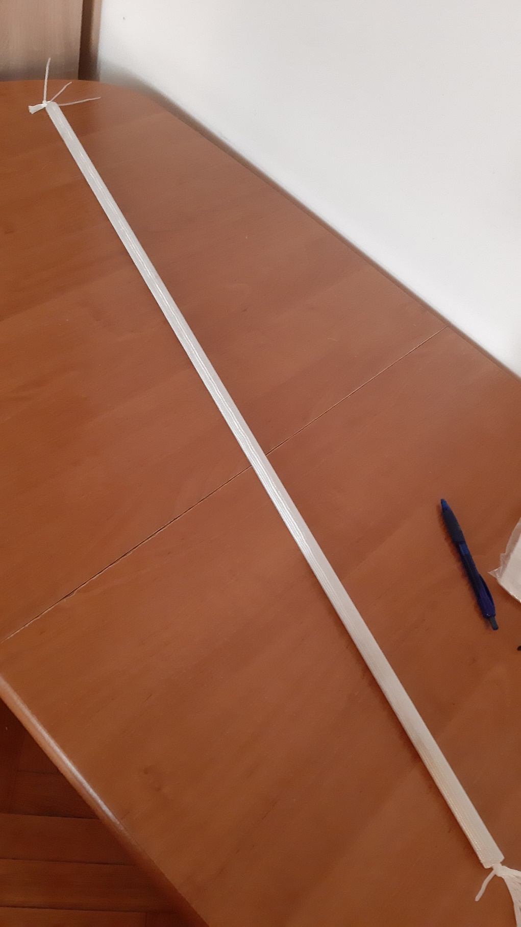

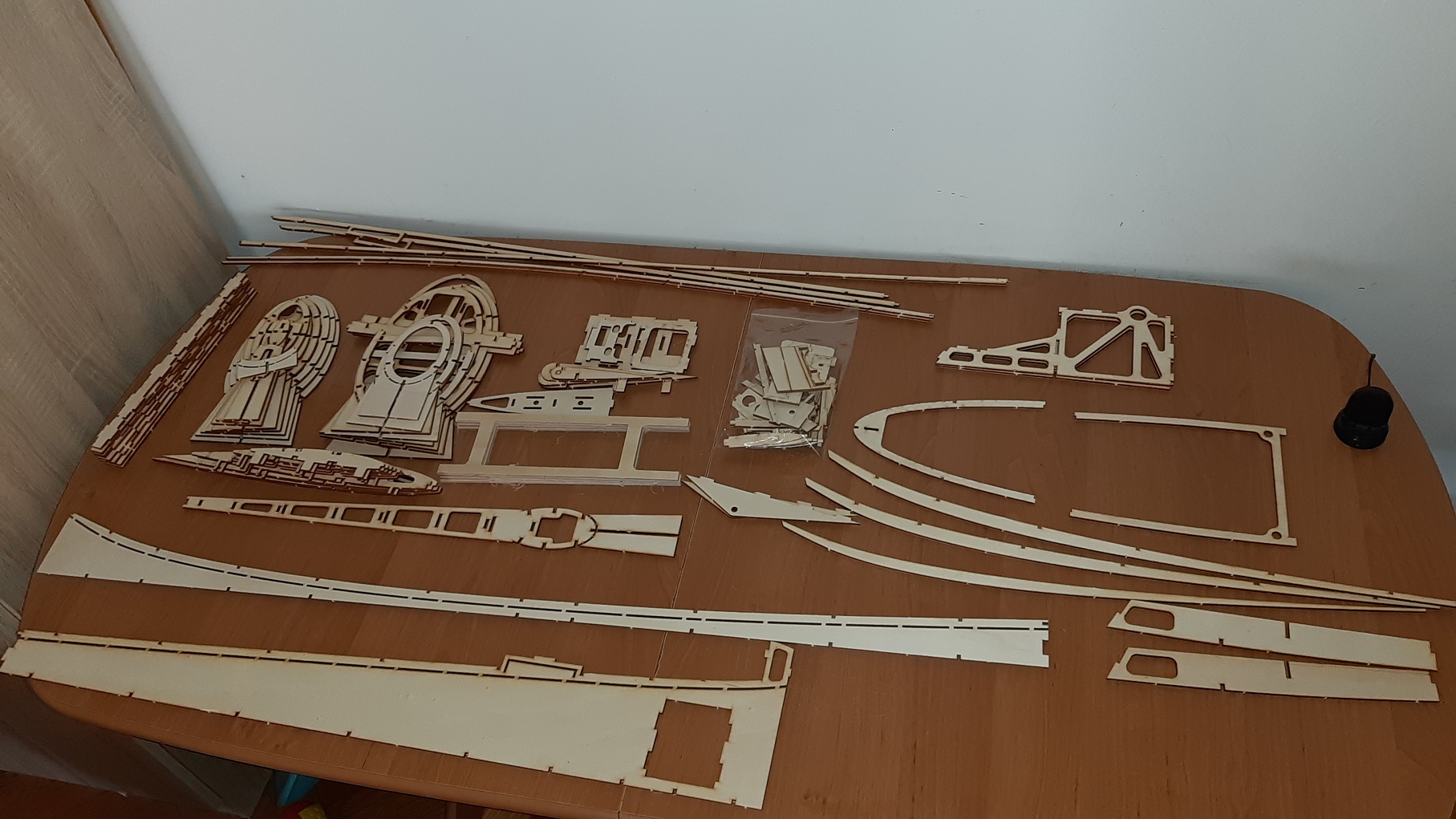

Dotarły elementy od Radka. Generalnie wszystko ok z tym że jeden element ja skopałem ale to bez znaczenia. Sklejka okazała się być grubsza (3.3mm zamiast 3) ale zostałem o tym uprzedzony. Ze zeszlifowaniem do 3mm nie będzie problemu, najwyżej spalę ze 20000kcal przy szlifowaniu.
Wyjąłem elementy z formatek skeljkowych, nic więcej nie zrobiłem bo nie mam na to czasu przed wyjazdem. Dla porównania wielkości: najwyższa wręga a obok uniwersalna miarka. Oczywiście jest jeszcze mnóstwo elementów ze sklejki brzozowej i balsy w kilku grubościach.
Zalaminowałem kieszeń na łącznik.
