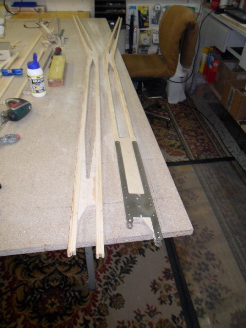

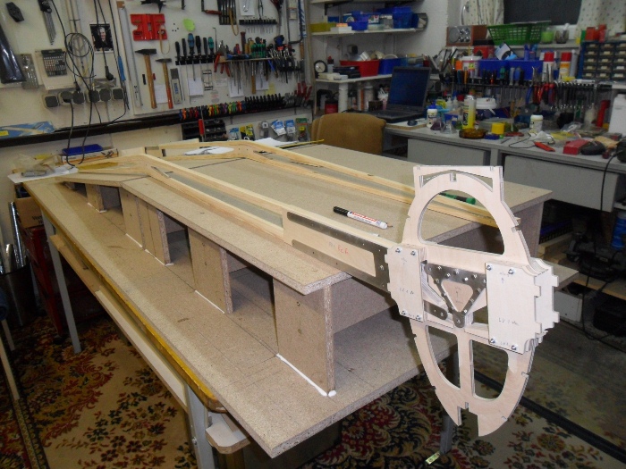

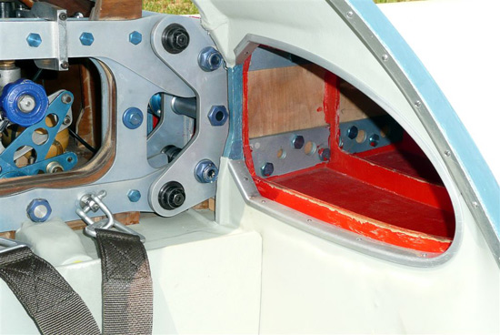

Sławek a co powiesz na takie rozwiązanie mocowania skrzydła ?
SAM_0514_Converted_Converted.jpg [ 215.62 KiB | Przeglądany 20086 razy ]
SAM_0515_Converted.jpg [ 207.91 KiB | Przeglądany 20086 razy ]
mocowanie skrzydła1.jpg [ 74.81 KiB | Przeglądany 20086 razy ]
mocowanie skrzydła2.jpg [ 75.36 KiB | Przeglądany 20086 razy ]
mocowanie skrzydła3.jpg [ 74.74 KiB | Przeglądany 20086 razy ]
Post: 25 lis 2012, o 08:41
Tak też to uczynię z tym że zrobię dłuższe okucia zachodzące na siebie żeby zmniejszyć siły na samych okuciach. Ostatnio dużo myślałem nad tym.

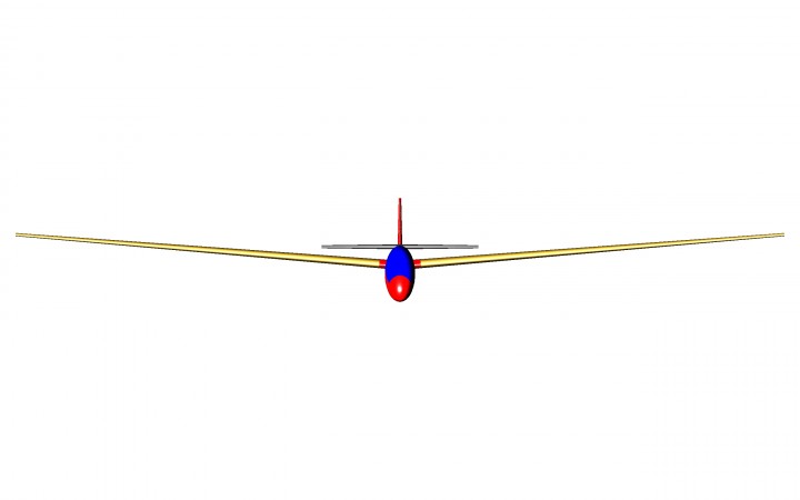

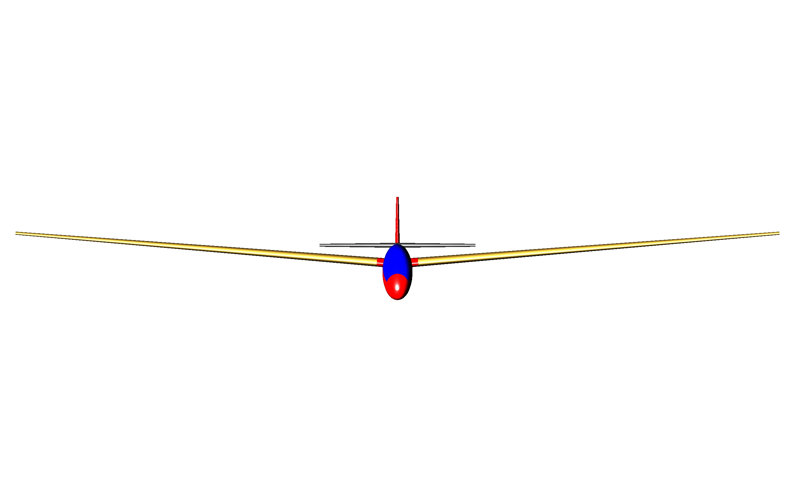

Przywróciłem wznios do 4st, zgodnie z oryginałem. Nikt nie zauważył że prawdziwy Bocian ma zmienną procentową grubość profilu na odcinku kadłub -początek lotki. Jednak ja nie będę tego robił w modelu.

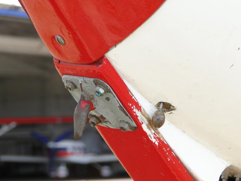

jendrek pisze:
Witam
Jeszcze trochę fotek
http://img819.imageshack.us/img819/7338/dsc05582z.jpg
dsc05583s.jpg [ 108.77 KiB | Przeglądany 18707 razy ]
dsc05585ie.jpg [ 85.89 KiB | Przeglądany 18707 razy ]
dsc05588k.jpg [ 59.57 KiB | Przeglądany 18707 razy ]
dsc05589v.jpg [ 63.81 KiB | Przeglądany 18707 razy ]
dsc05590c.jpg [ 223.6 KiB | Przeglądany 18707 razy ]
dsc05591zw.jpg [ 421.34 KiB | Przeglądany 18707 razy ]
dsc05592br.jpg [ 109.12 KiB | Przeglądany 18707 razy ]
dsc05593g.jpg [ 350.58 KiB | Przeglądany 18707 razy ]
dsc05595g.jpg [ 304.04 KiB | Przeglądany 18707 razy ]
dsc05596z.jpg [ 288.33 KiB | Przeglądany 18707 razy ]
attachment=0]dsc05599k.jpg[/attachment]

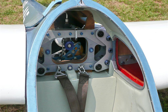

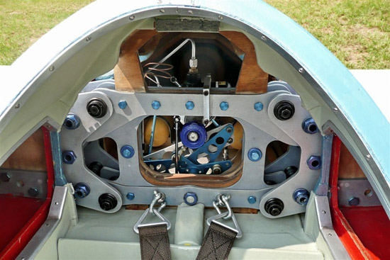

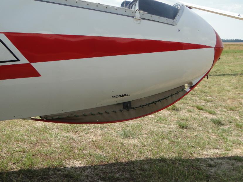

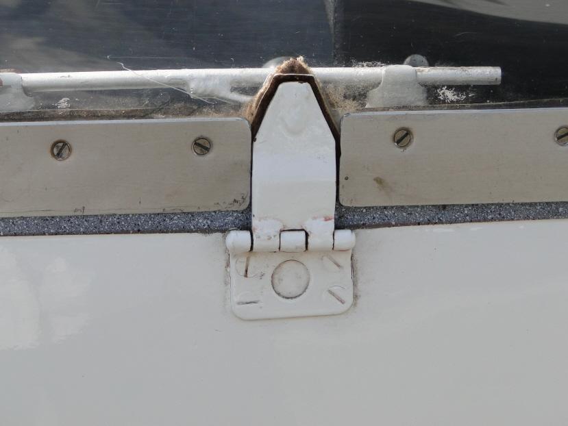

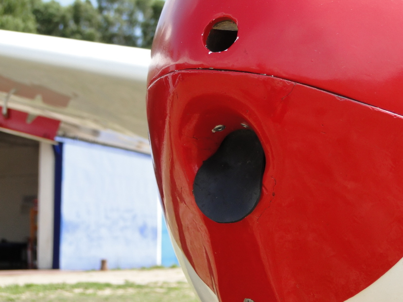

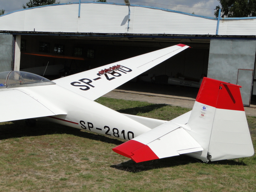

Hallo Andrzej,
über Retroplane kam ich hier in dieses Forum. Ich zeichne seit vielen Jahren Flugzeuge. Für die Dokumentation einer SZD-9 Bocian suche ich noch Detailfotos.
Würden sie mir ein paar ihrer Fotos in etwas größerer Auflöung überlassen?
about Retroplane I came here in this forum. I've been drawing for many years aircraft. For the documentation of a SZD-9 Bocian I'm still photos for.
Would they let me have a couple of her photos in a slightly larger resolution?
Gruß
Hans-Jürgen
dsc05599k.jpg [ 316.24 KiB | Przeglądany 18707 razy ]

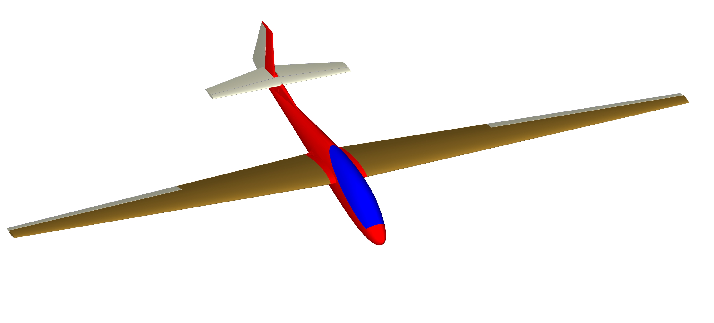

Post: 28 cze 2021, o 20:18
Pora odgrzać następnego kotleta.
Rozpiętość 3700mm. Nie pamiętam jaki profil był zastosowany ale znaczenia to nie ma.
Może któryś z kolegów znający się dobrze na aerodynamice pomoże w doborze profilu?
Narysowanie nowych skrzydeł to nie problem.
