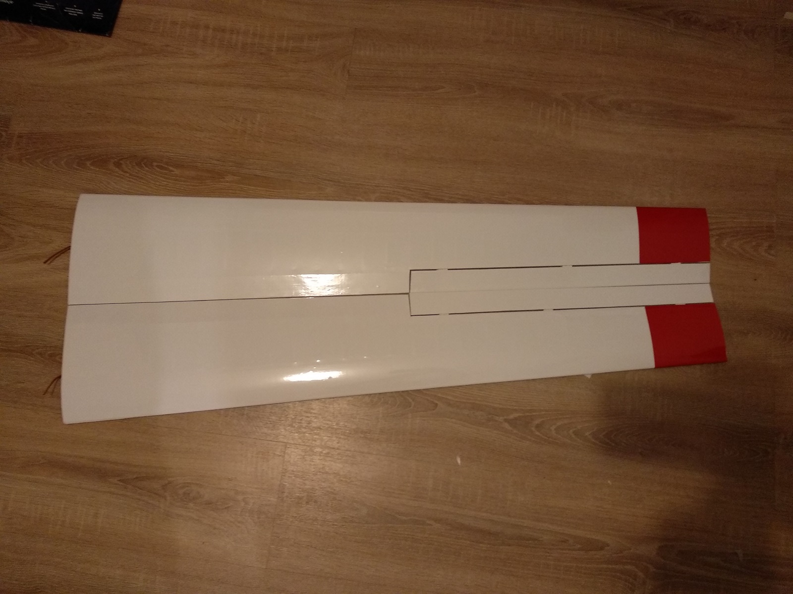

Skrzydła dostały nakładki, odciąłem lotki, zrobiłem im natarcia, i spływy w płatach.
Dodałem wzmocnienia, blokady bagnetu, kołki wzmacniające pod gumki do połączenia przy kadłubie.

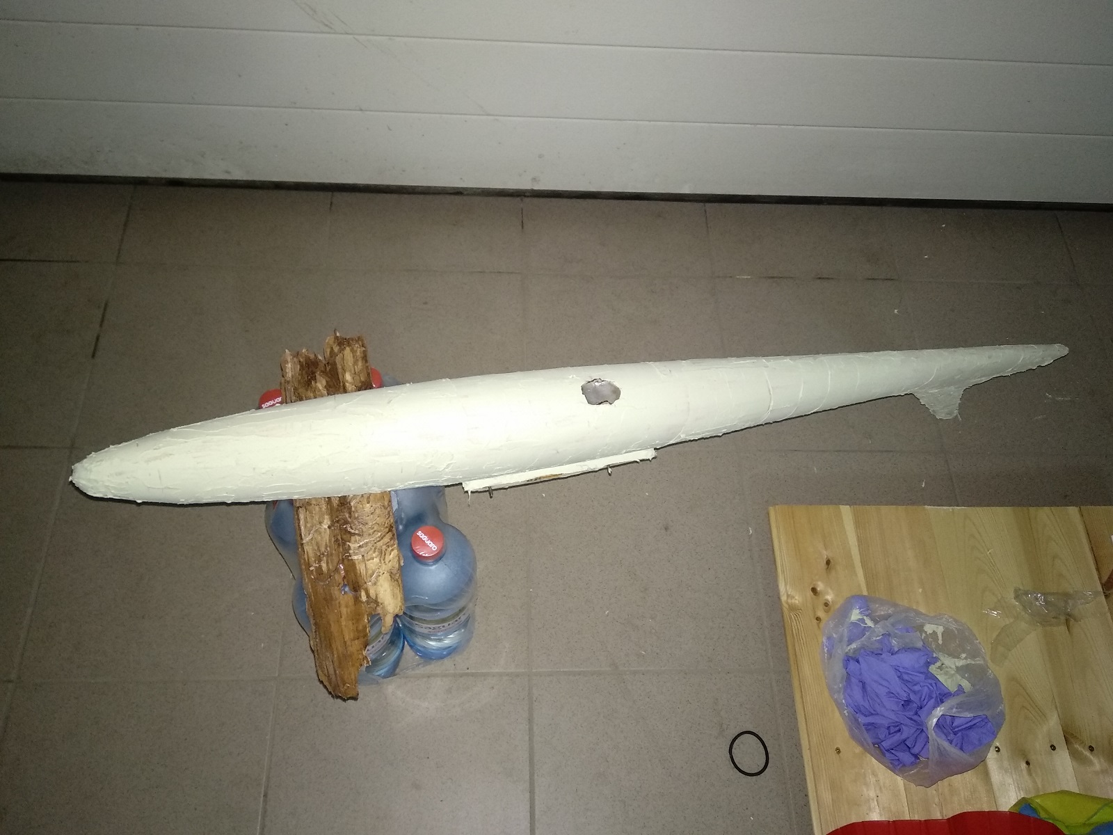

Kadłub, lekko przeszlifowałem i nie długo po tym poście, dostanie warstwę gruntującą żywicy przed laminowaniem.

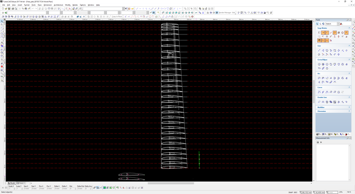

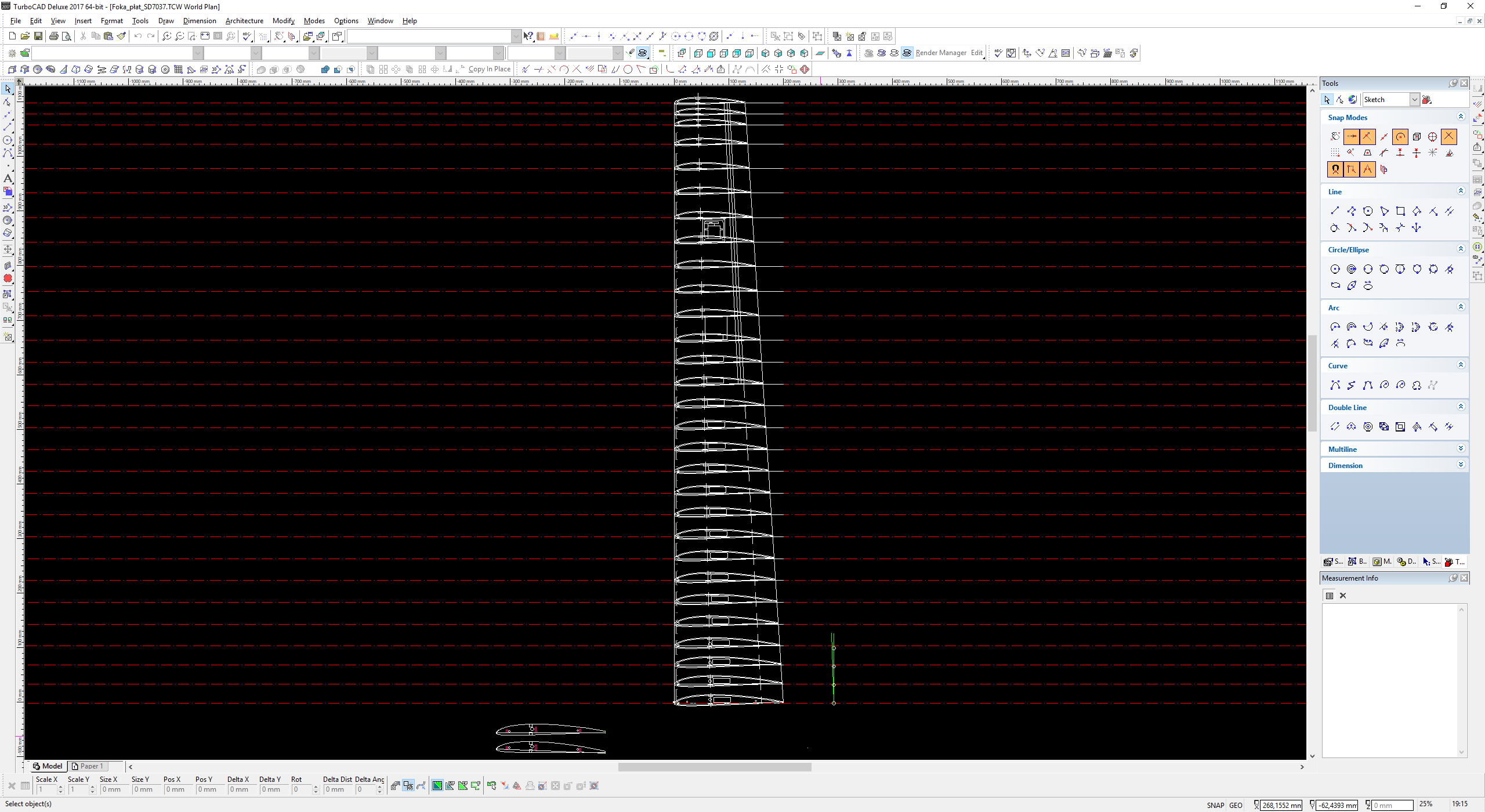

Przygotowuję projekt nowych skrzydeł opartych o profil SD7037, który testowaliśmy dotychczas w różnych konfiguracjach i modelach.
Profil zawsze bronił się sam, i wszystkie modele na nim oparte latały świetnie.
4.png [ 124.45 KiB | Przeglądany 11270 razy ]
Upgrade będzie zawierał dodatkowe żebra nasadowe dla kadłuba, więc na etapie budowy będzie można sobie wybrać odpowiedni wariant.
Skrzydła z tym profilem też mam zamiar zbudować, ale kadłuba już pruć nie będę.
Różnica nie jest jakaś dramatyczna, przeżyję ;) :lol:

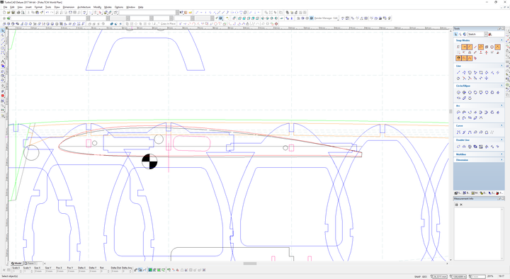

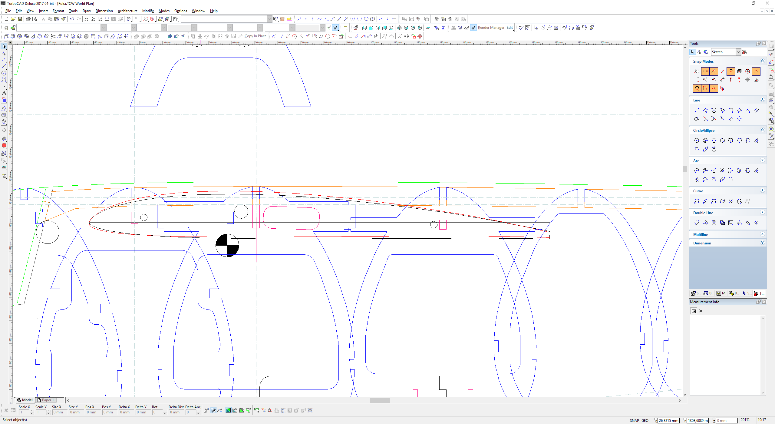

5.png [ 132.1 KiB | Przeglądany 11270 razy ]
Na w/w zdjęciu czerwony SD7037, na czarno MH32 (poprzednik).

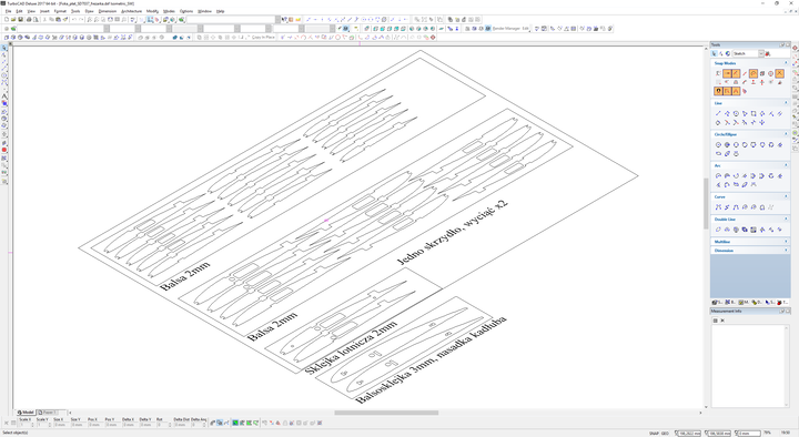

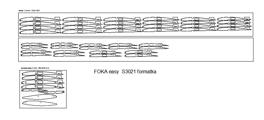

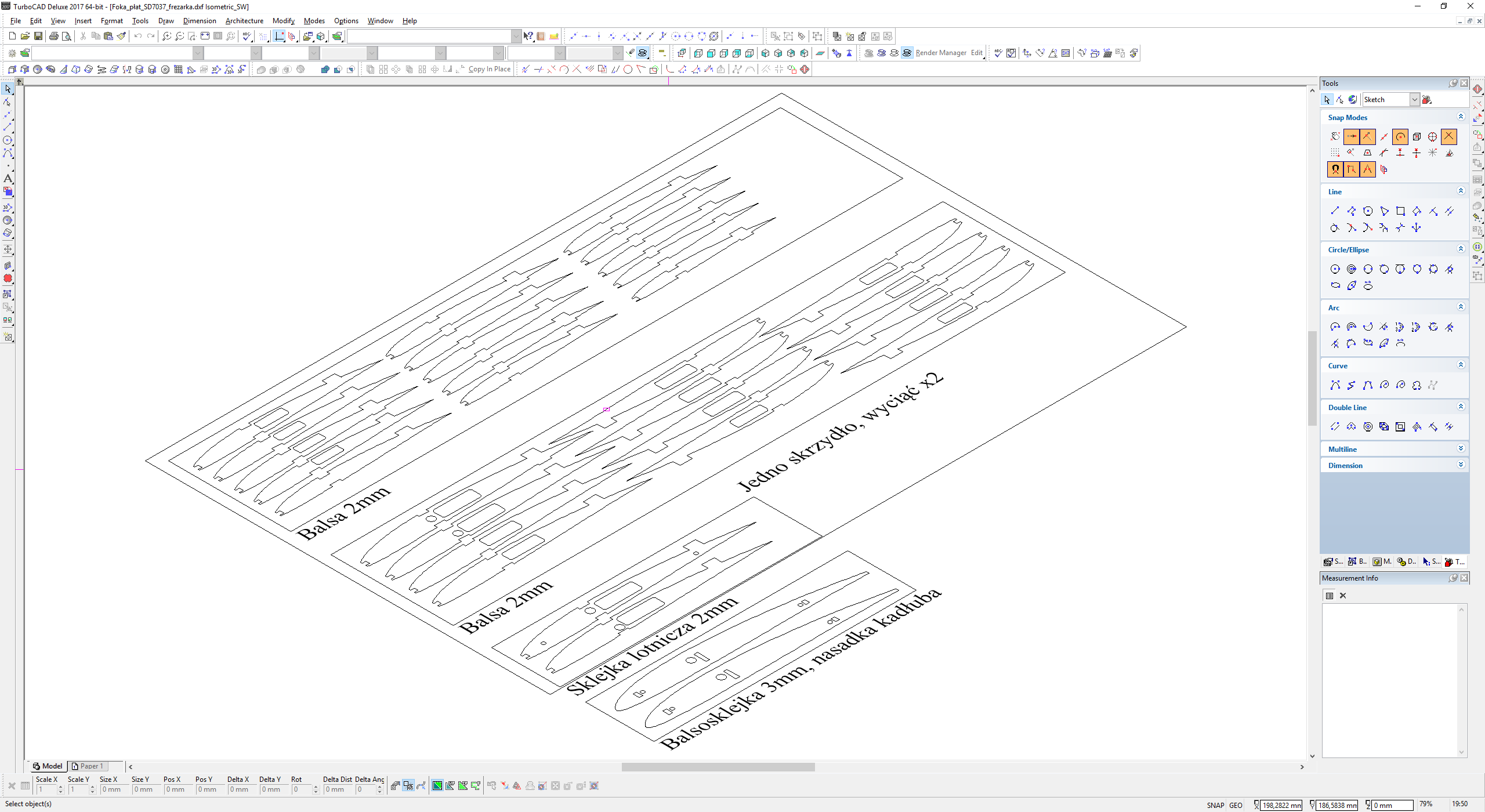

Formatka na SD7037 gotowa.
Wyszła jedna deska balsy, trochę sklejki lotniczej i ew. balsosklejka, na żebra nasadowe kadłuba.
(Formatki 500x100, dlatego dwie ;) )
6.png [ 171.41 KiB | Przeglądany 11238 razy ]

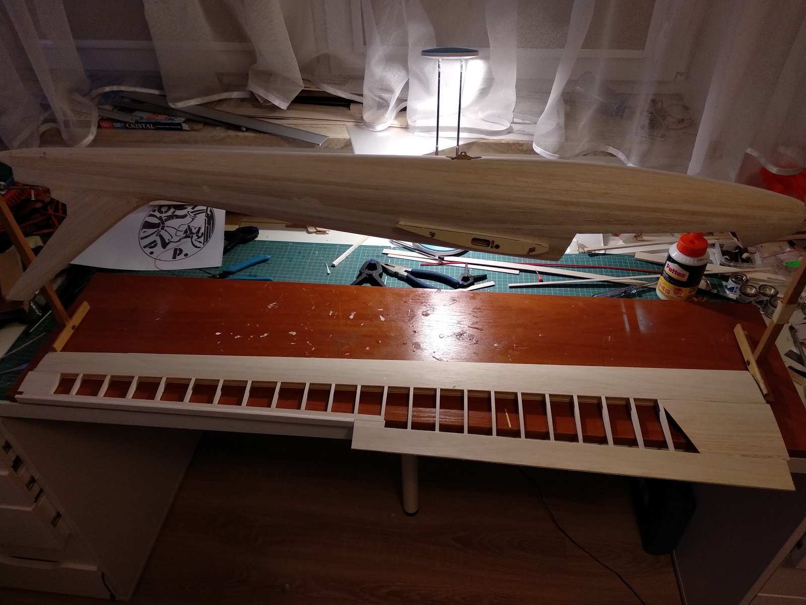

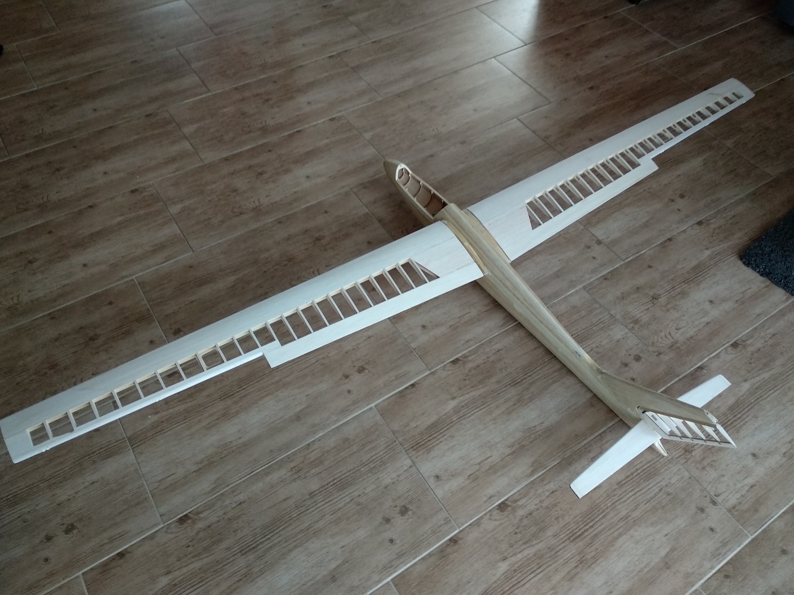

Dalej do przodu :)
IMG_20190917_171054.jpg [ 509.16 KiB | Przeglądany 11193 razy ]
Skrzydła są przygotowane do kładzenia folii. W zasadzie dziś by się pojawiła, ale nie mogę się zdecydować co do malowania...

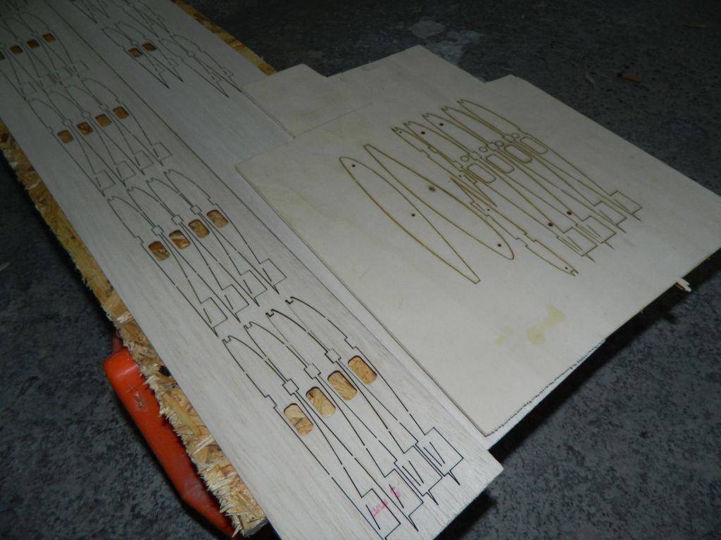

Odebrałem wycięte formatki do nowego płata Foki /profil S3021/. Można się brać za składanie :D .

Super, ja niedługo zabiorę się za swoje na SD7037, ciekaw jestem wyniku :) no i jak Foczki wypadną w porównaniu między sobą ;) :lol:

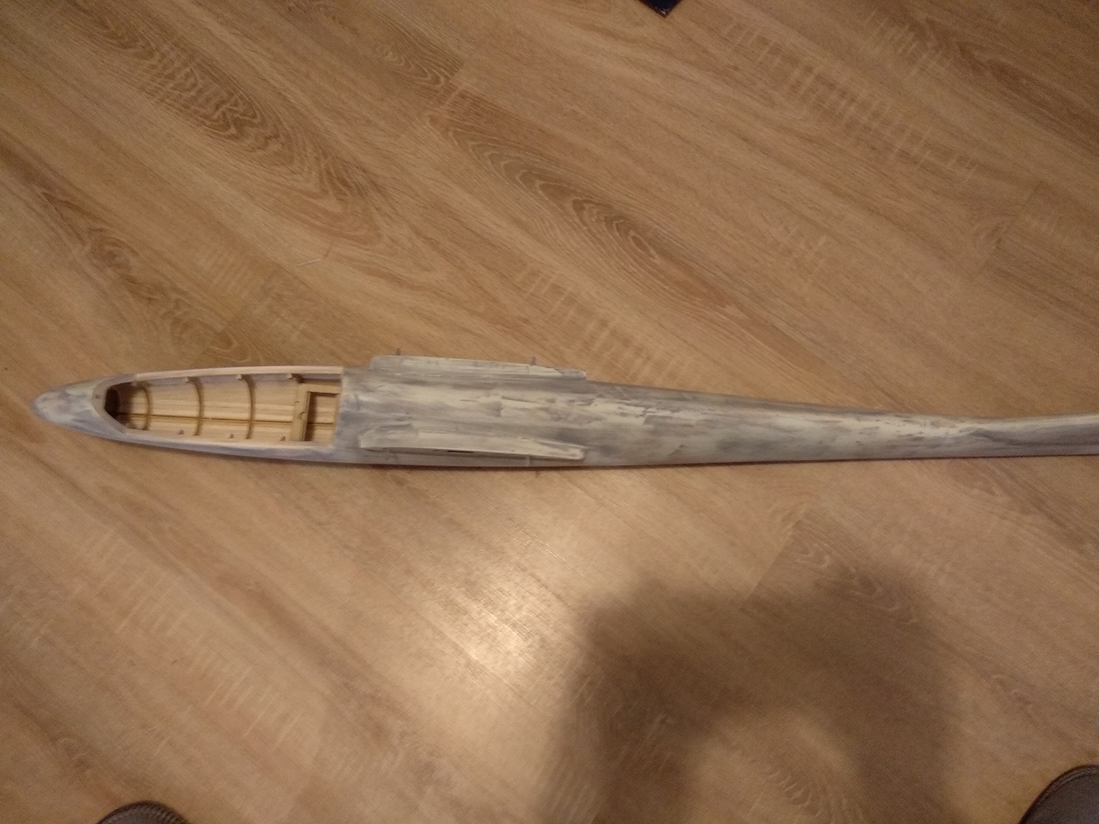

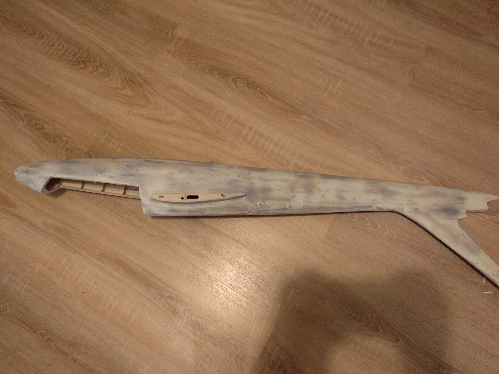

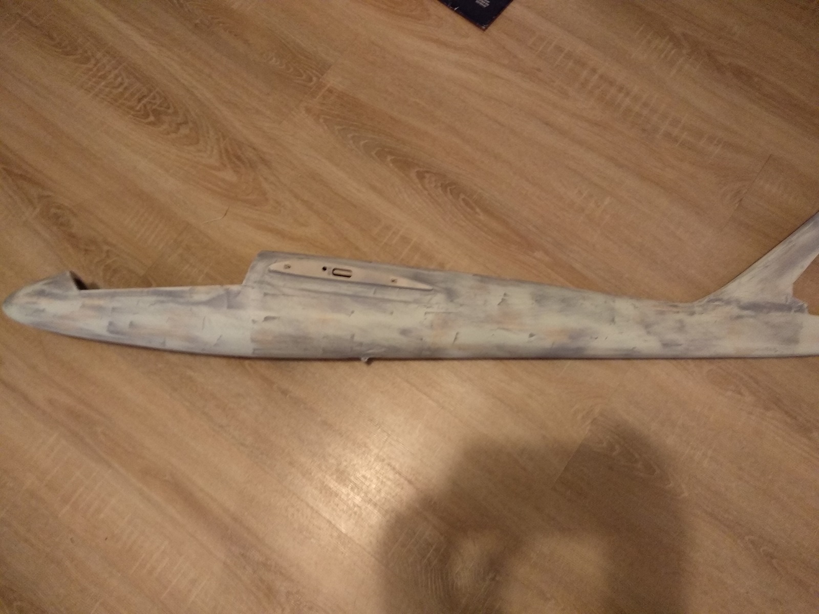

U mnie dzień szlifowania... Zakończyłem na papierze o gradacji 220, potem nałożyłem cienką warstwę szpachlówki w spray-u (1K primer filler).
I znów zeszlifowałem 220-stką.
Chyba czas się z spotkać wraz z milo, by ocenić te moje zmagania :lol:
IMG_20190920_184147.jpg [ 500.06 KiB | Przeglądany 11095 razy ]
IMG_20190920_184136.jpg [ 449.91 KiB | Przeglądany 11095 razy ]
IMG_20190920_184125.jpg [ 419.67 KiB | Przeglądany 11095 razy ]

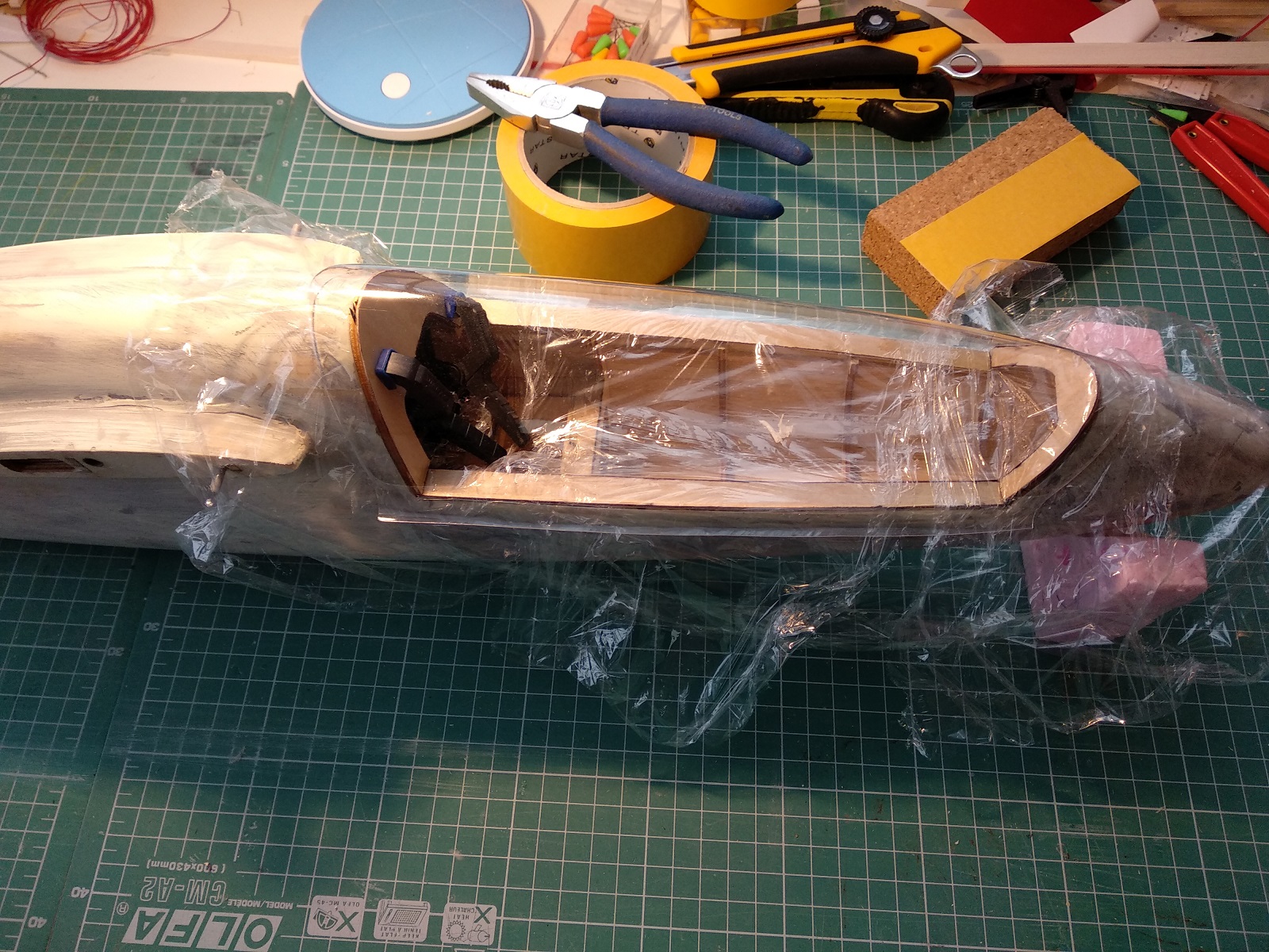

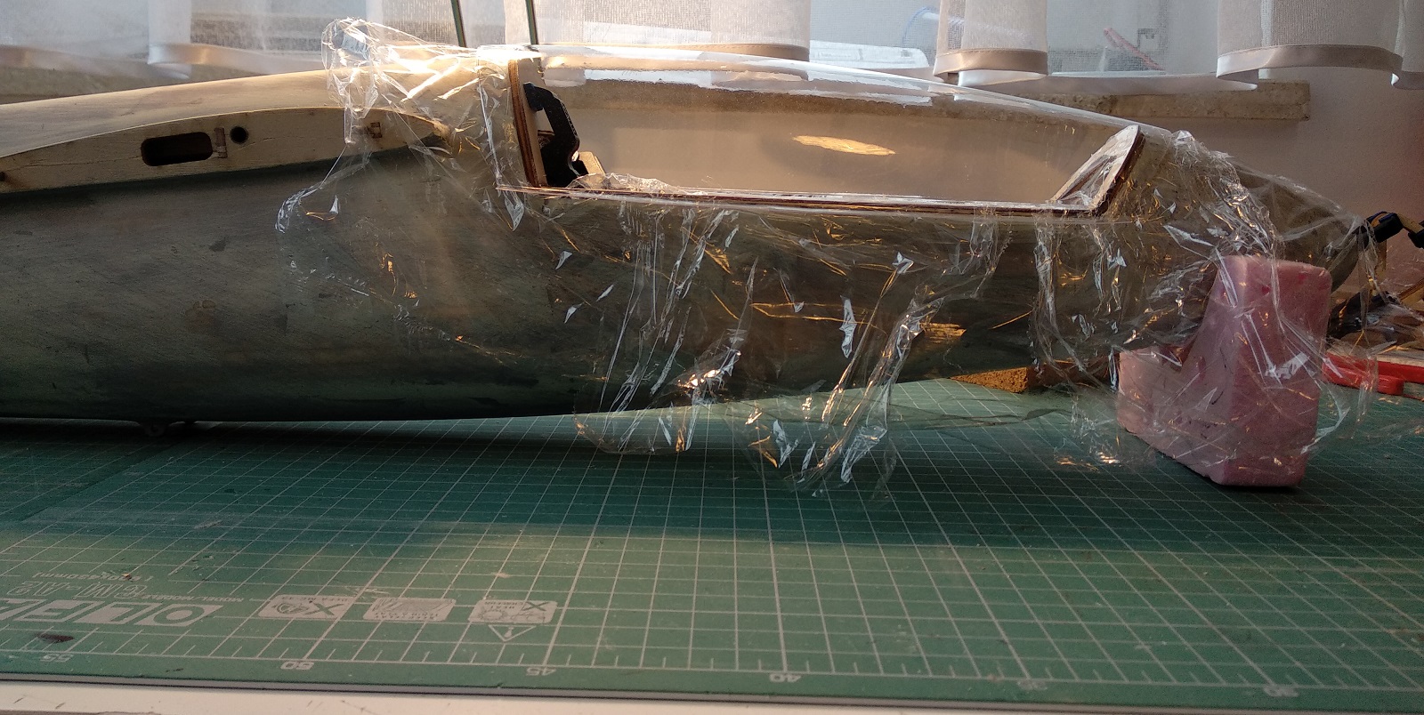

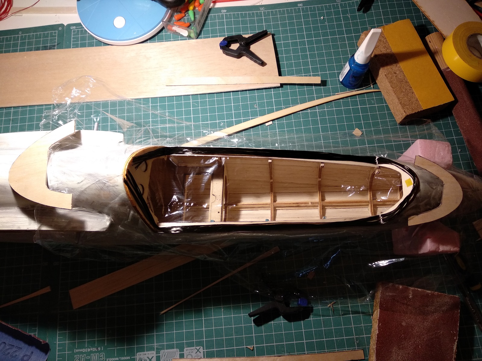

Tematem wieczoru była kabina, zacząłem od pasowania ramki, potem dałem trochę węgla i skleiłem żywicą L285.
IMG_20190920_230704.jpg [ 600.68 KiB | Przeglądany 11080 razy ]

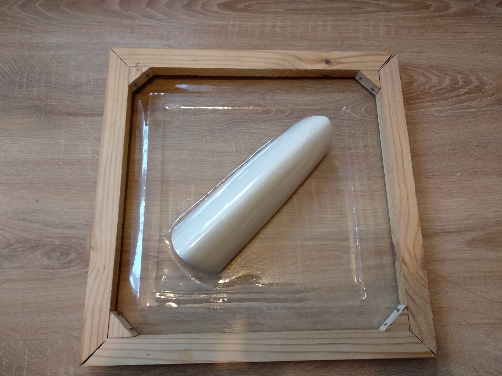

Dziś rano w ruch poszedł stolik do tłoczenia, po chwili wyszło coś takiego:
IMG_20190921_075505.jpg [ 469.38 KiB | Przeglądany 11080 razy ]
Od razu przymierzyłem do kadłuba :D
IMG_20190921_083335.jpg [ 734.74 KiB | Przeglądany 11080 razy ]
IMG_20190921_084031.jpg [ 485.33 KiB | Przeglądany 11080 razy ]
Post: 21 wrz 2019, o 18:54
Posty: 827
:lol: Jakim klejem mocujesz oszklenie do ramki? Ja mam zawsze obawę, że odpadnie i zawsze stosuję jakieś zszywki. Takie "szlifowanko" też będę musiał zastosować w Zefirze. Trochę zazdroszczę Wam tego samozaparcia. Ja tego wręcz nienawidzę. Efekt będzie jak laminat. :lol:
