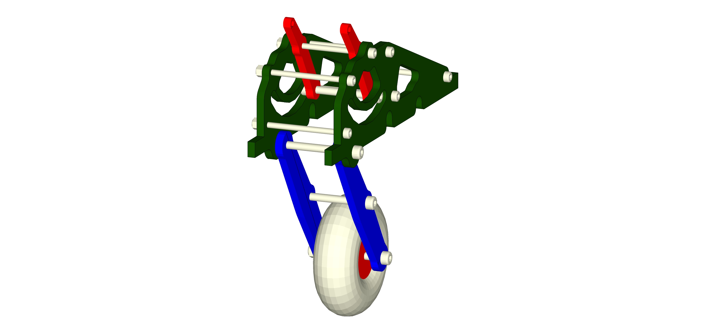

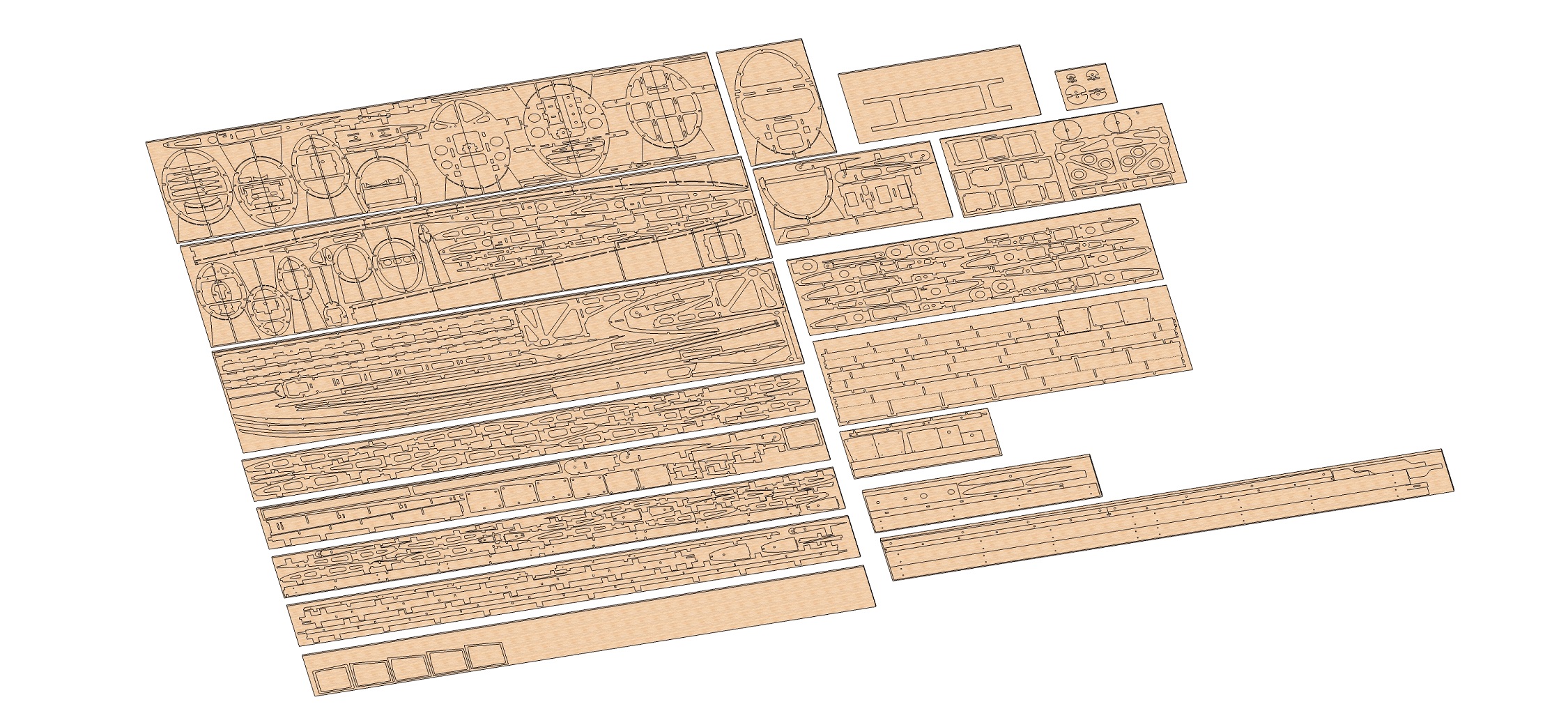

Wstrzymaj się chwilę z podwoziem. Jutro dojdą frezowane elementy od Radka. W ciągu 14 dni będę miał gotowy moduł podwozia i pewnie koszt jego wykonania to 1/3 ceny z linku . Muszę tylko ogarnąć temat. Będzie trochę toczenia ale ogólnie powinno zadziałać.
Szerokość podwozia -całkowita nie może przekroczyć 56mm.
Tak jak na screenie. Szerokość wraz z łbami śrub to 56mm.

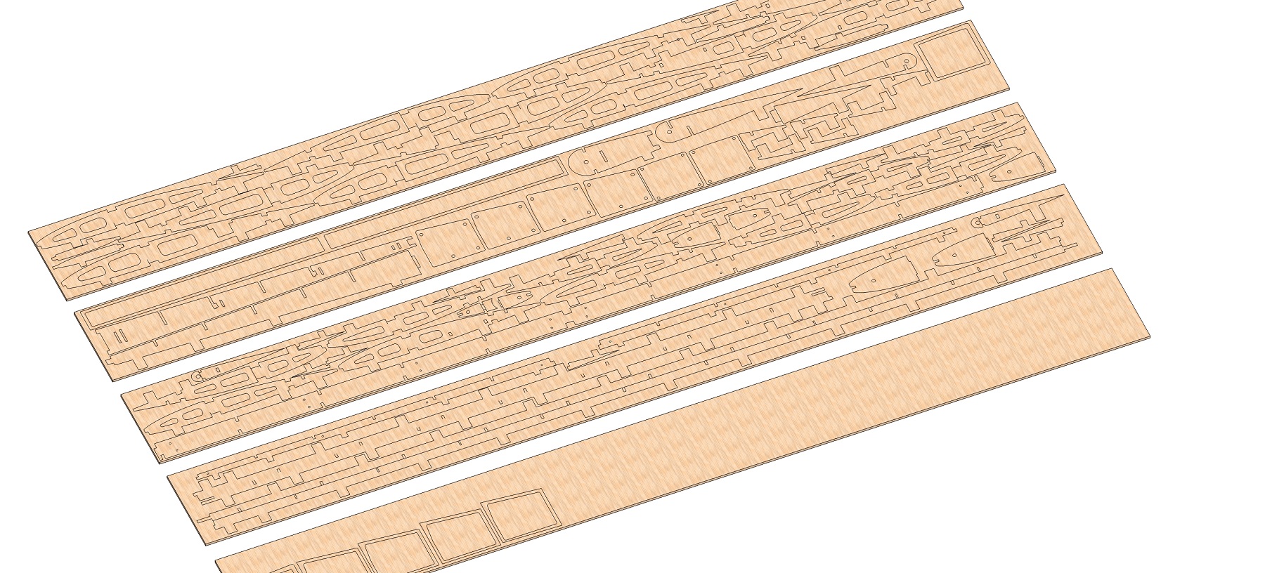

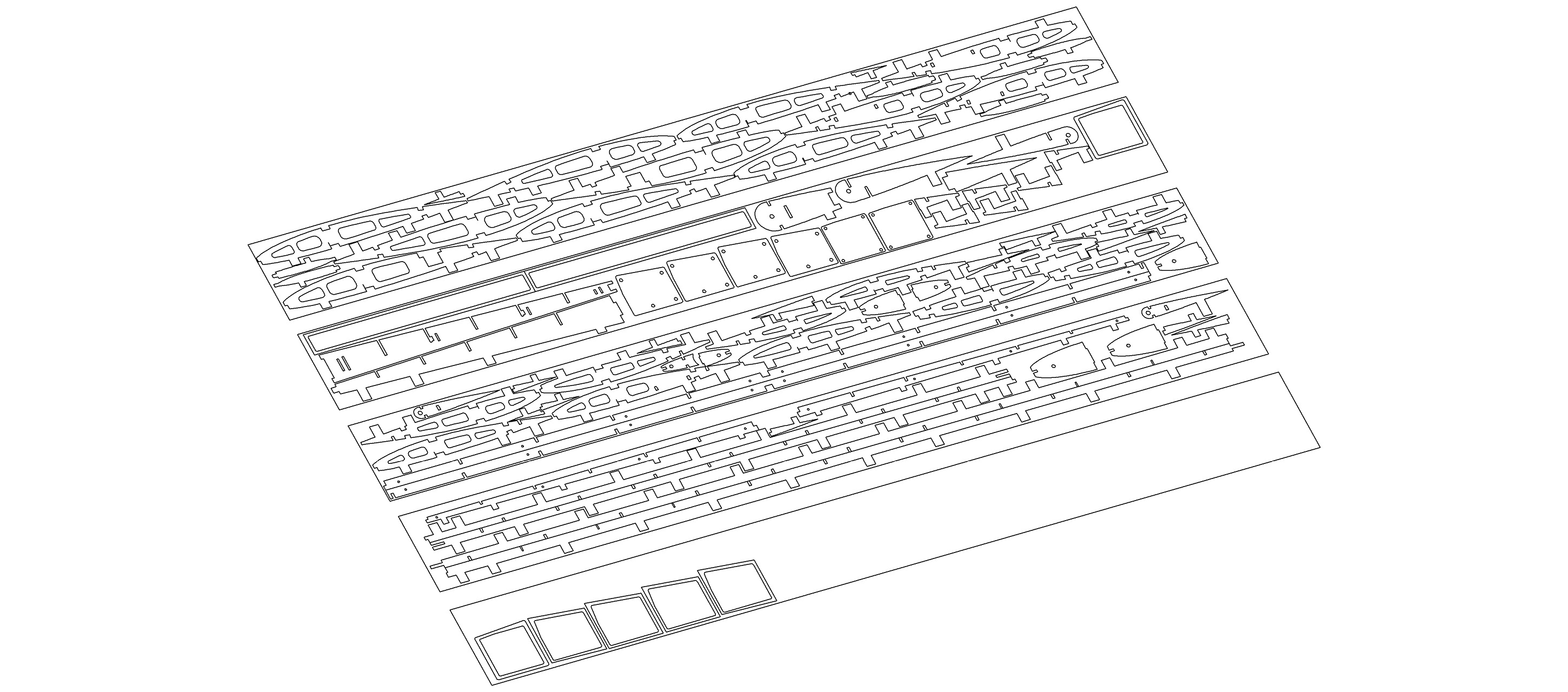

Formatki sklejkowe bez mostków.
KOBUZ FORMATKI SKLEJKA LIPOWA 3MM BEZ MOSTKÓW.JPG [ 846.83 KiB | Przeglądany 9379 razy ]
podwozie SKP.jpg [ 328.09 KiB | Przeglądany 9386 razy ]

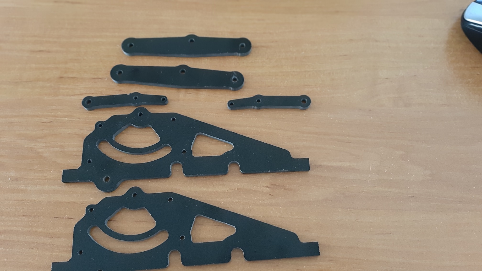

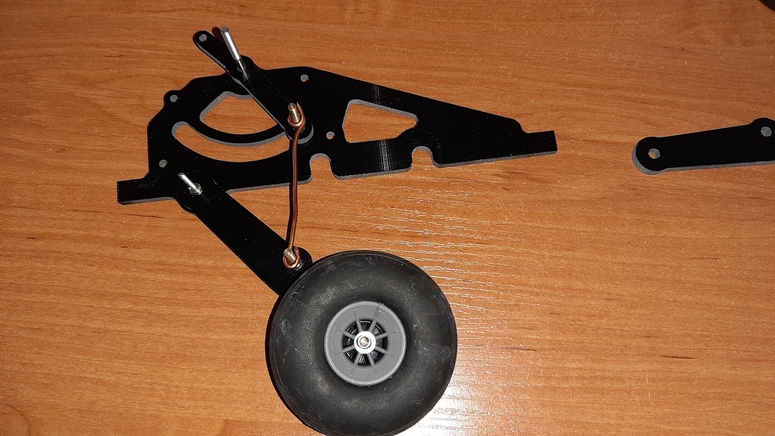

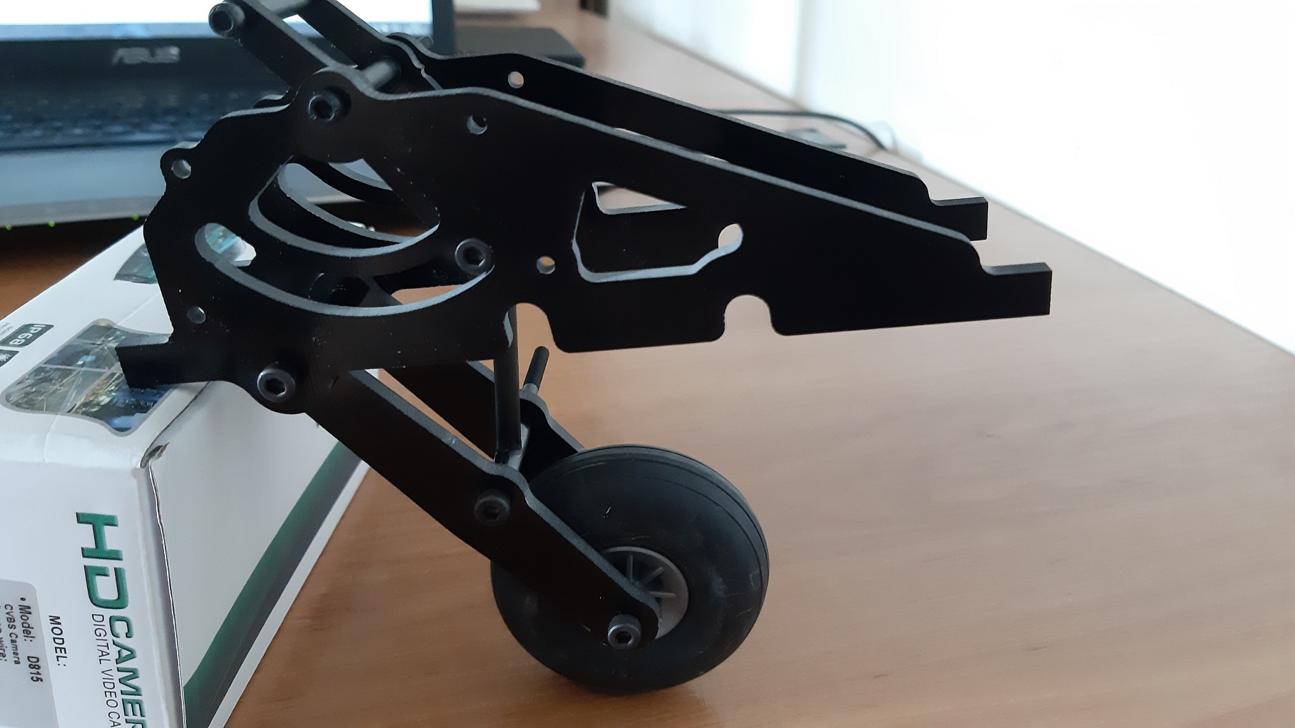

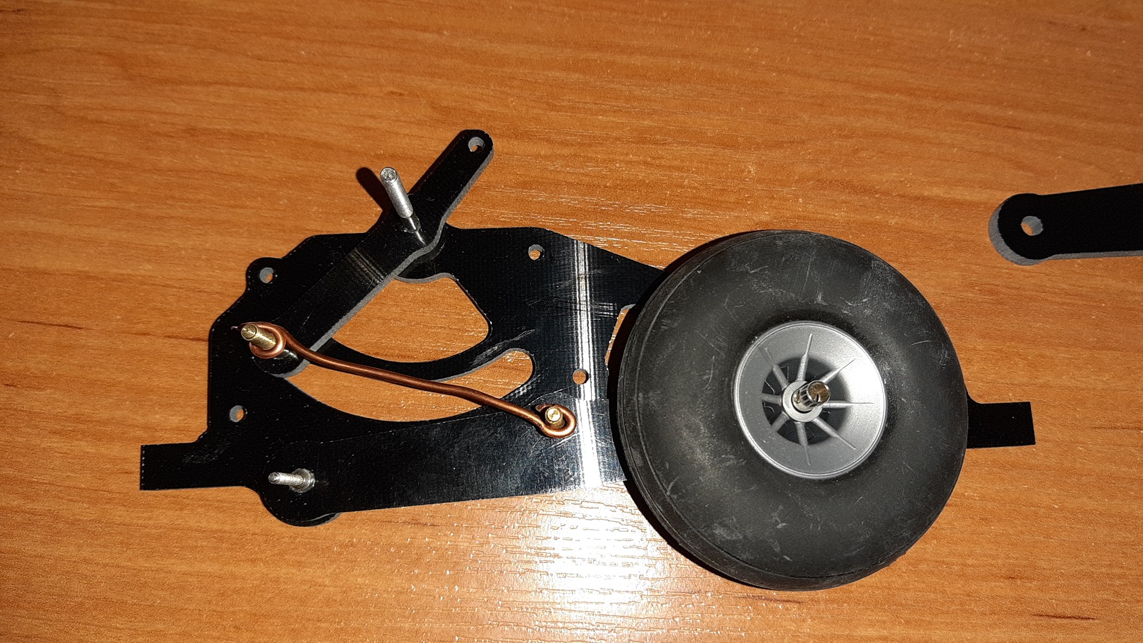

Radek podesłał wyfrezowane elementy z laminatu G10 4mm. Wszystkie ważą 92g. Na zdjęciach widać zasadę działania i jest ona zgodna z przewidywaną w projekcie. W miejscu drutu będzie amortyzator.
Na razie jednak podwozie musi iść w odstawkę, dostęp do tokarki będę miał z tydzień.Trzeba brać się za resztę formatek.
20210616_171848.jpg [ 455.71 KiB | Przeglądany 9330 razy ]
20210616_171638.jpg [ 674.75 KiB | Przeglądany 9330 razy ]
20210616_171625.jpg [ 694.02 KiB | Przeglądany 9330 razy ]

Zrobiłem formatki z balsy 3mm
FORMATKI KOBUZ BALSA 3MM OFFSET BEZ MOSTKÓW2.jpg [ 518.4 KiB | Przeglądany 9278 razy ]
FORMATKI KOBUZ BALSA 3MM OFFSET BEZ MOSTKÓW.JPG [ 699.17 KiB | Przeglądany 9290 razy ]

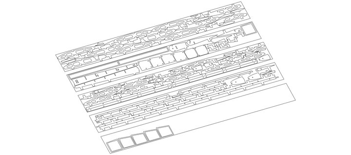

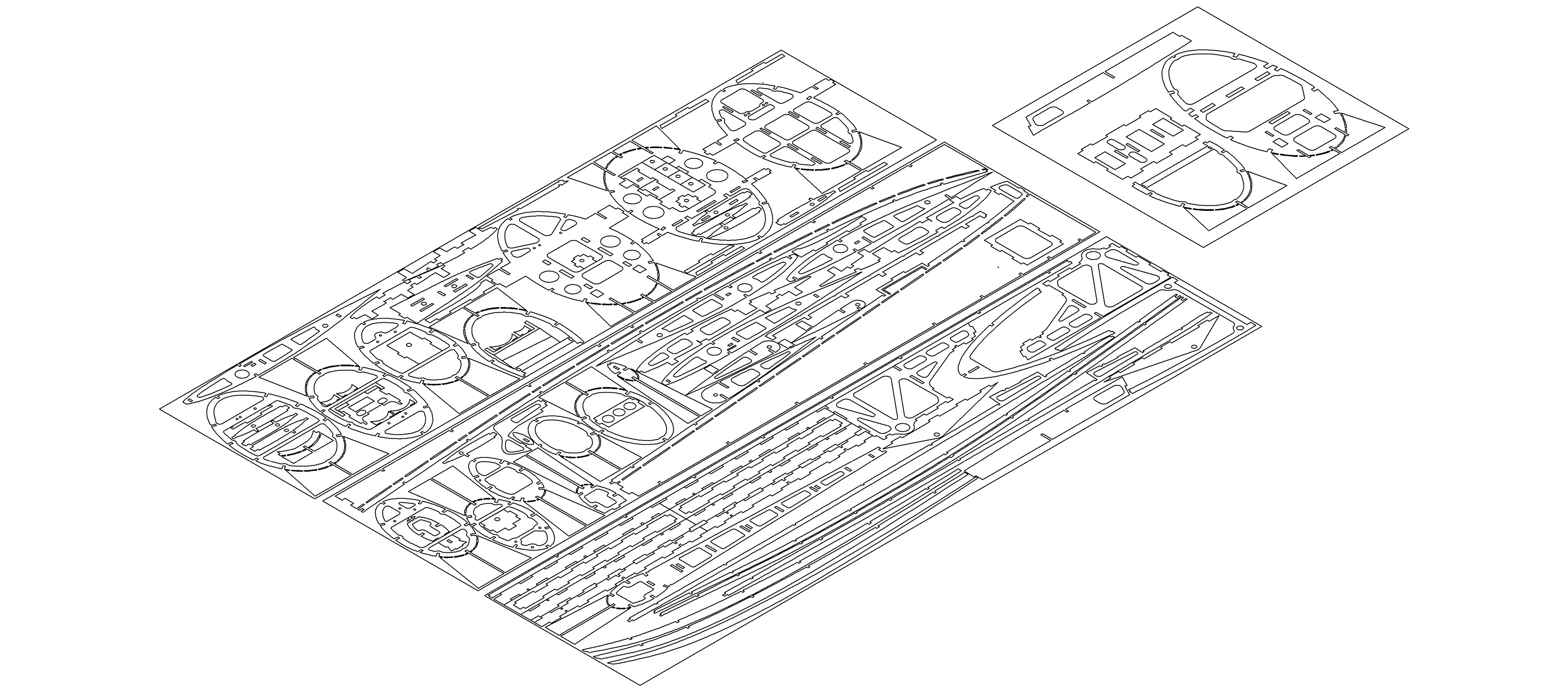

Zrobilem formatki szkieletu, do zrobienia mostki i formatki pokrycia skrzydeł. Dużo tego.
formatki KOBUZ1.jpg [ 756.2 KiB | Przeglądany 9256 razy ]

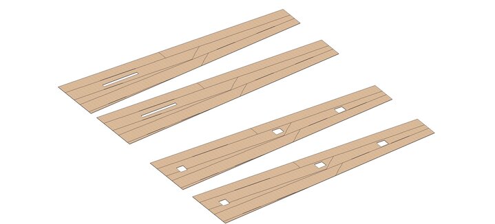

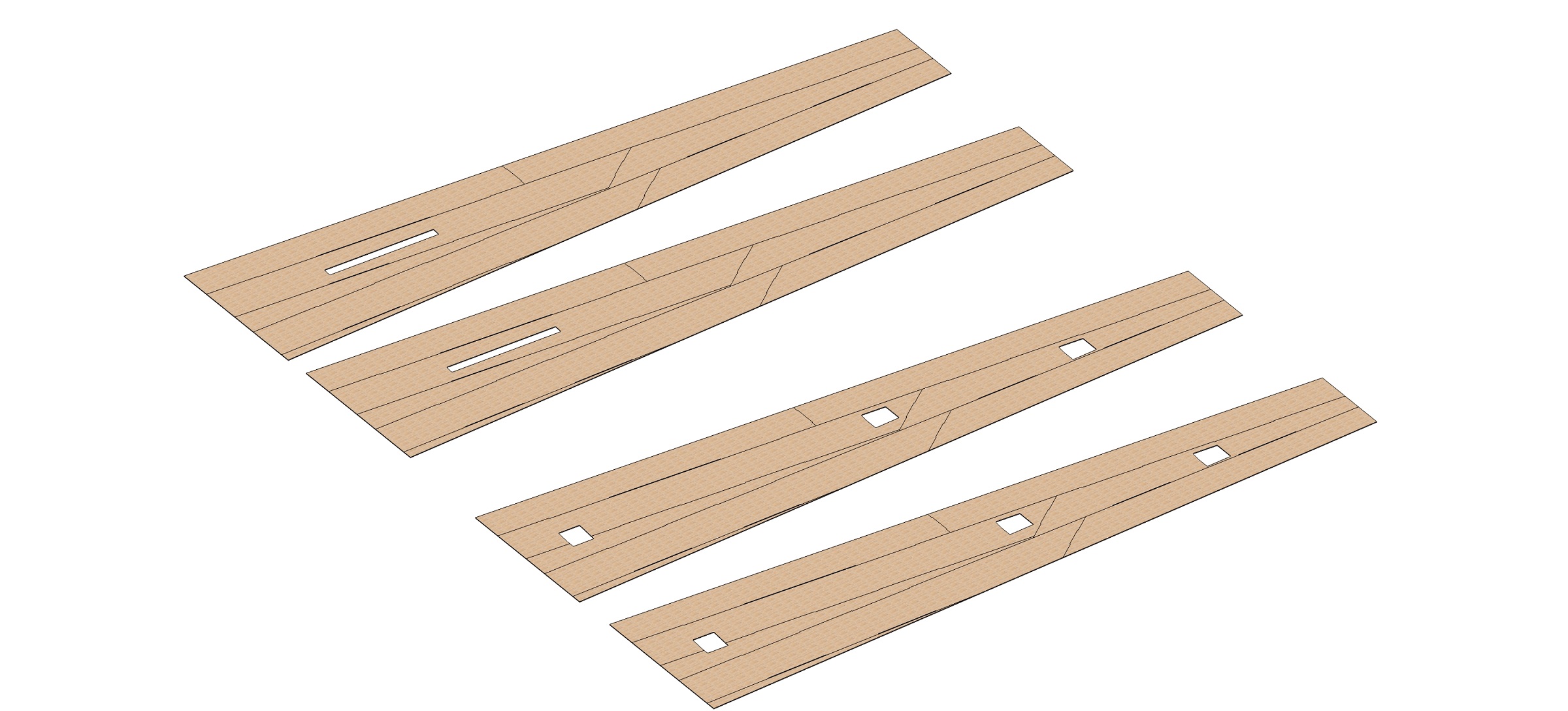

Narysowałem pokrycia. Dziś jeszcze porozkładam to na deskach balsy. Wyjdzie ze 26 desek 1,5mm. No ale przy pow nośnej 90dm2 i cięciwie przy kadłubie 354mm mniej się nie da.

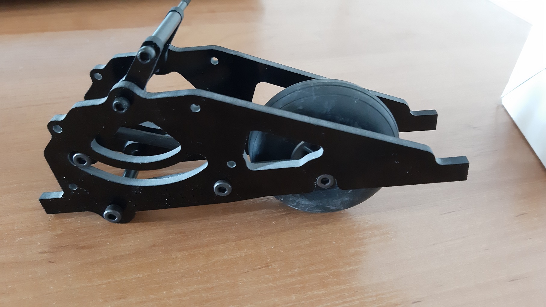

Podwozie- zmontowałem na próbę. Przy wysuniętym kole naciskałem z góry z taką siłą że opona zrobiła się niemal płaska. I nic nawet nie zatrzeszczało. Konstrukcja wydaje się być dobrą. Zobaczymy.
ROBIENIE POKRYC BALSA 1,5MM 3d.jpg [ 352.03 KiB | Przeglądany 9239 razy ]
20210619_152227.jpg [ 377.98 KiB | Przeglądany 9239 razy ]
20210619_152213.jpg [ 339.39 KiB | Przeglądany 9239 razy ]

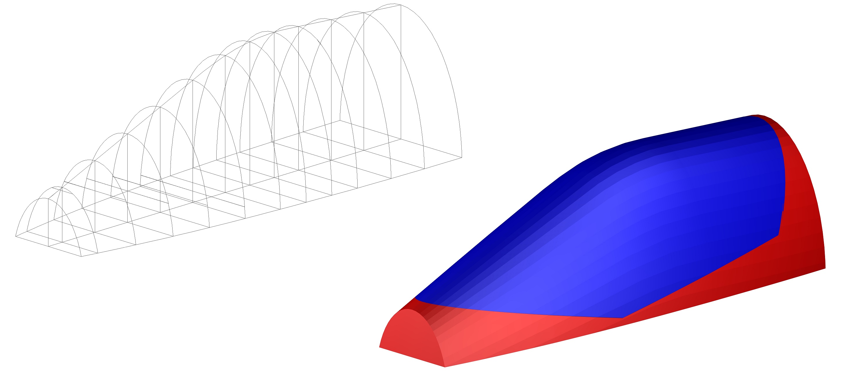

Zabrałem się za szkielet kopyta kabiny. Nie mam już dostępu do frezarki 3D więc zrobię kopyto "na piechotę" czyli klasycznymi metodami.
Kabina kobuz 3d1.JPG [ 291.21 KiB | Przeglądany 9140 razy ]

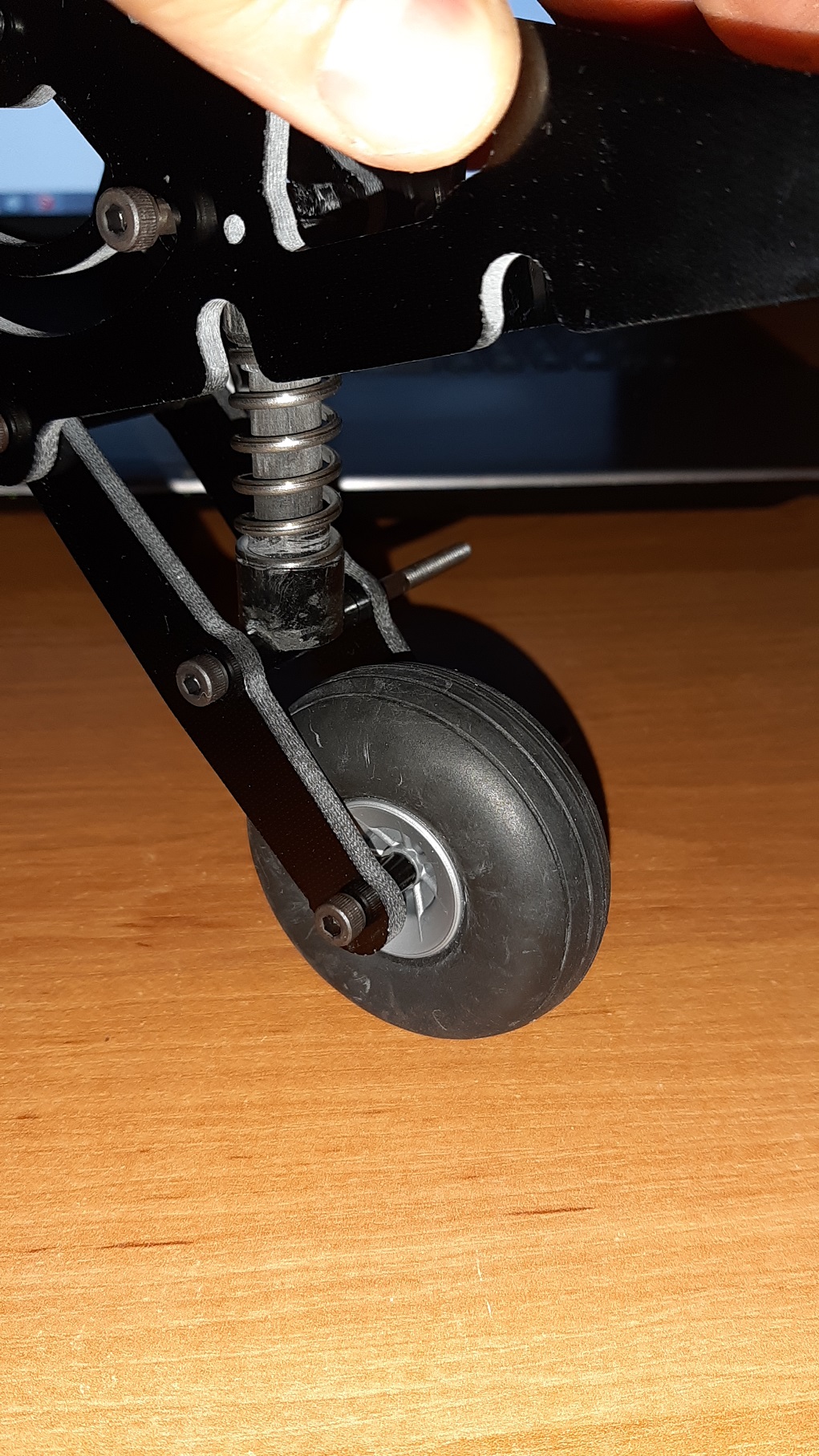

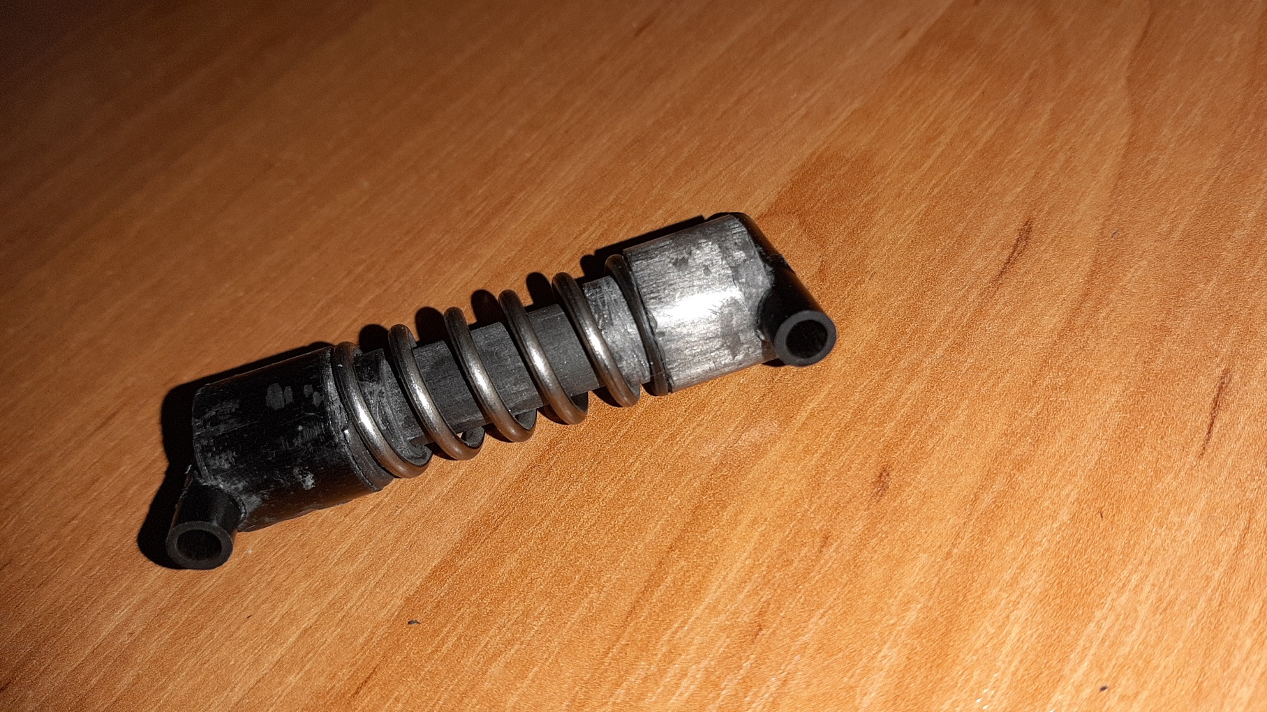

Teraz konkrety.

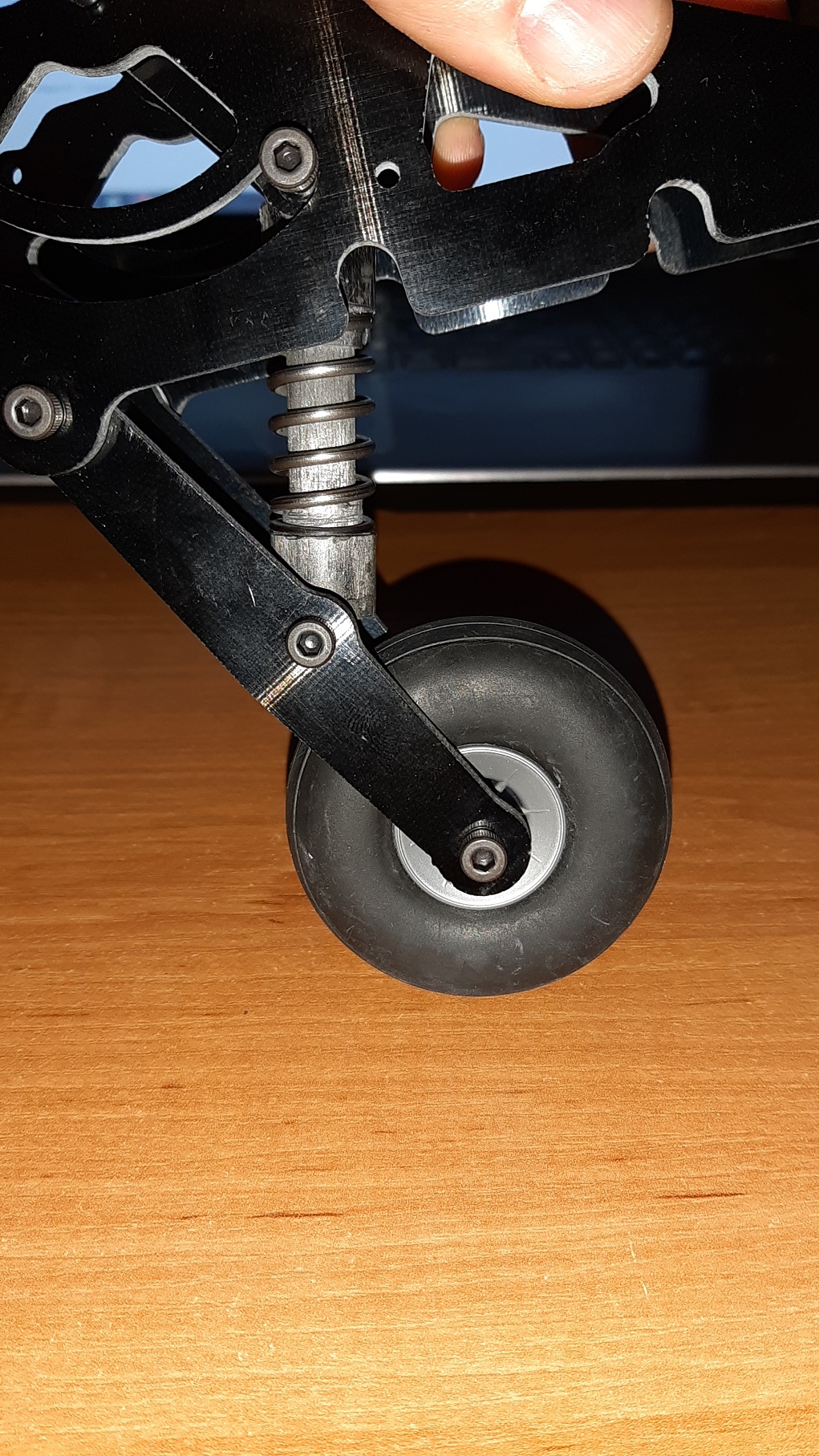

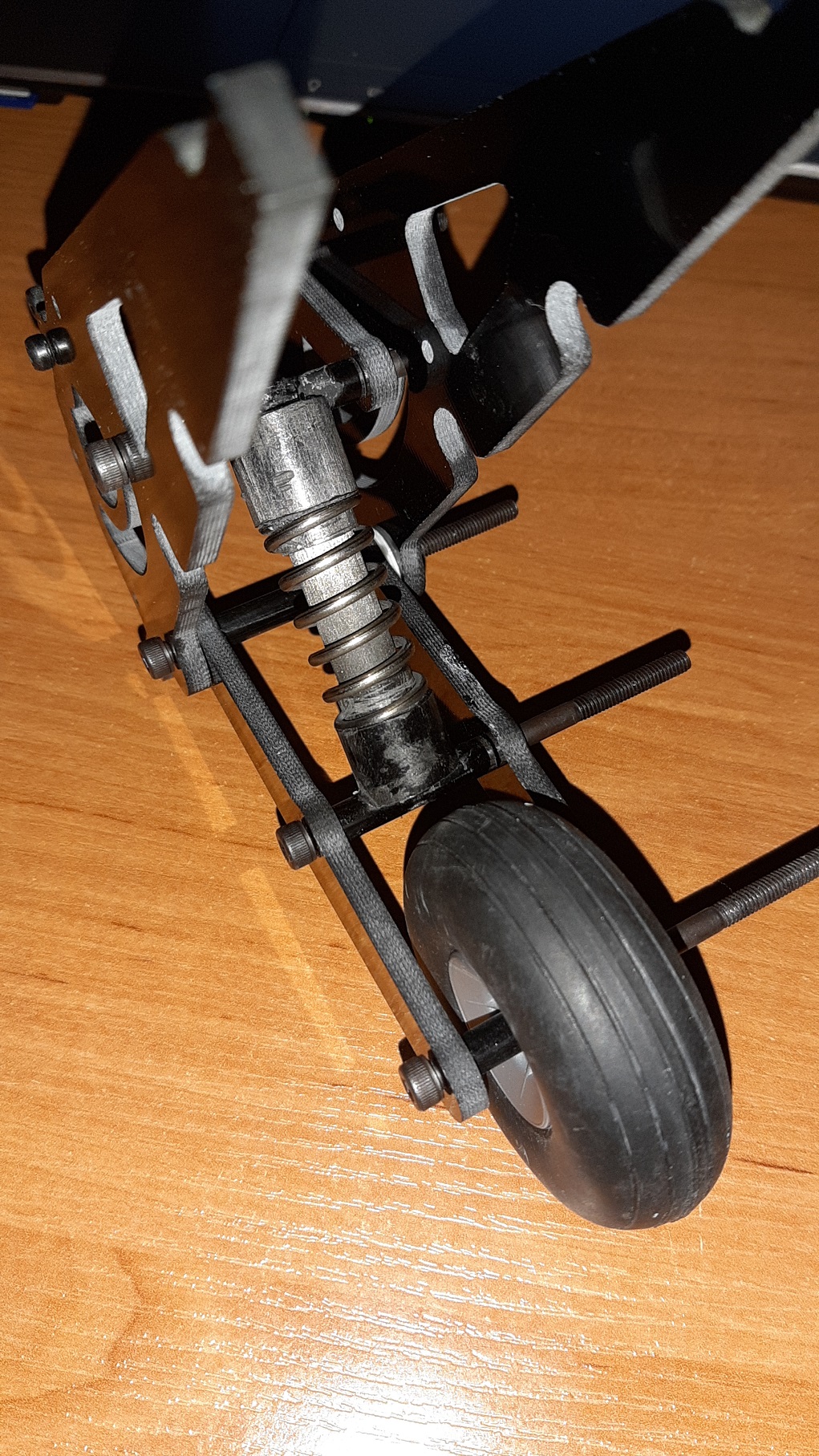

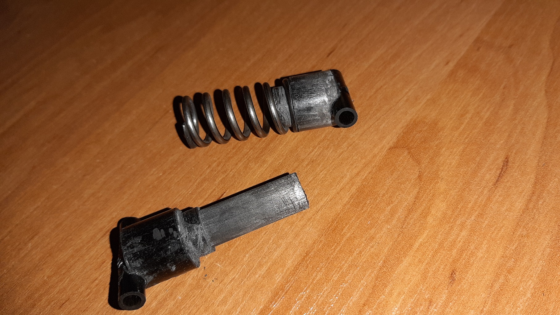

Zakupiłem na allegro sprężynę 2,1x16x34mm i jeszcze jedną z drutu 1,5mm ale jest za miękka. Za całość dałem chyba z 7 zł. Zrobiłem prowizorkę z rurek węglowych i zadziałało. Amortyzator wyszedł o 4 mm za długi i ociera w jednym miejscu ale po skróceniu będzie dobrze. Ugięcie  około 15mm przy obciążeniu około 8-10kg i pewnie jest większe ale prowizoryczna konstrukcja nie pozwala na większepełny zakres ruchu.  Dziś mi się już nie chce dłubać ale jutro skrócę amortyzator i zobaczymy jak to będzie działało.
20210624_205125.jpg [ 771.25 KiB | Przeglądany 9099 razy ]
20210624_205116.jpg [ 804.79 KiB | Przeglądany 9099 razy ]
20210624_205100.jpg [ 734.22 KiB | Przeglądany 9099 razy ]
20210624_205054.jpg [ 629.4 KiB | Przeglądany 9099 razy ]
20210624_205043.jpg [ 809.97 KiB | Przeglądany 9099 razy ]
