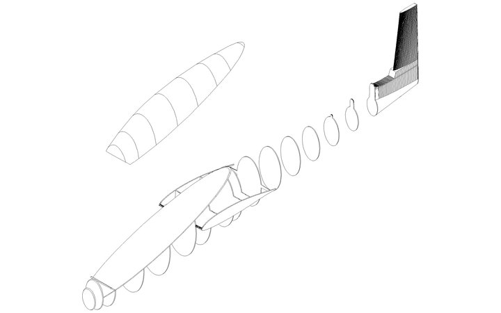

Hmmm... Właśnie przyglądam się plikowi Bocian.dwg. Patrząc z góry na rysunek skrzydła myślałem, że serwomechanizmy planujesz umieścić pomiędzy żebrem nr 10, a 11. Zaś to drugie - do napędu lotki zewnętrznej - pomiędzy żebrem 11, a 12. Problem w tym, że dopiero teraz popatrzyłem na profile i grubości tych żeber. I jeżeli mają zostać zastosowane serva wielkości standard, to może być problem z ich ulokowaniem - zmieszczeniem. Pytanie - w którym miejscu chcesz ulokować serva? Bo z tego co piszesz (długość wałka 75cm) - to gdzieś przy kadłubie? Poza tym masz rację z tą równoległością osi zawiasów do osi wałka. Musi ona istnieć - bo inaczej w jakieś "pseudo - kardany" trzeba by stosować, a poza tym komplikacja z montażem mechanizmu w trakcie klejenia skrzydła. Tak, że mój pomysł okazał się "pierwszą myślą" - niekoniecznie poprawną...

Serwa miały być umieszczone w połowie lotek. Są serwa Futaby które by tam weszły ale kosztują po 105zł

No tak - znowu nie pomyślałem, że połowa długości lotek, to najodpowiedniejsza lokalizacja położenia servo-mechanizmów. Przewidywałem początek długości każdej (ew. początek długości lotki wewnętrznej dla obu serv) - patrząc od strony kadłuba. Najwyraźniej dzisiejsza temperatura nie sprzyja u mnie myśleniu... ;)

Co do serw to będą HS 81 albo małe futaby bo są w podobnej cenie a trochę mniejsze.
Pociąłem kadłub.
żebra3d cięcie kadłuba.JPG [ 194.57 KiB | Przeglądany 14343 razy ]

Może wewnętrzne lotki napędzać tak jak Piszesz, a w ich osi obrotu wkleić rurkę i serwo dla zewnętrznych umieścić przed lotką wewnętrzną i napędzać je wałkiem biegnącym przez tę rurkę. Popychacz zewnętrznych by był, ale tylko "z obowiązku"?
Lub sprzęgnąć obie lotki i napędzać jednym mocniejszym serwem umieszczonym na ich styku. Zmieści się?

Problemem jest to że trzeba zrobić jakieś zawiasy. Piterowe skrzydło przy bocianie to sama radość tworzenia.
Post: 30 kwie 2012, o 08:47
Podjąłem radykalne kroki odnośnie mocowania serwa, zmieniłem kąt dźwigara głównego co dało mi 3mm więcej miejsca , przesunąłem tylne dźwigarki do tyłu o 6mm. Te 9 mm to bardzo dużo. Teraz wystarczy przerysować wszystkie 22 żeberka , przesunąć tylny łącznik skrzydła, poprzecinać na nowo kadłub i będzie ok.
