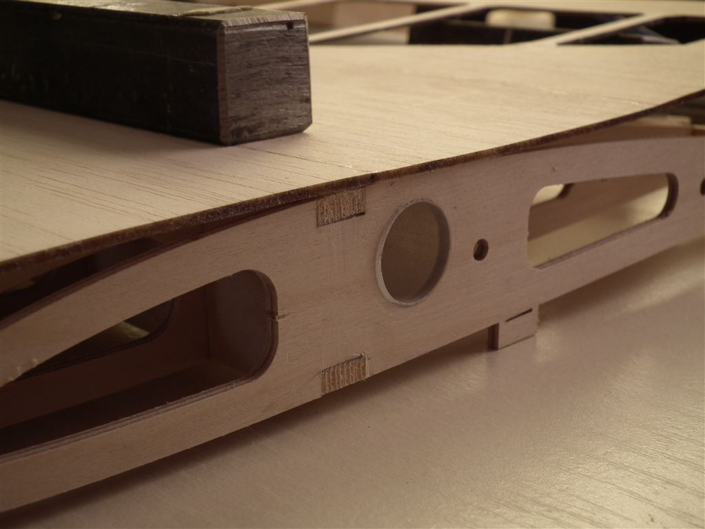

Fotki z dzisiejszego dnia nie wiele zrobiłem , musiałem odespać sklejanie pokryć do 2 w nocy :lol:
DSCF1608_resized.JPG [ 73.83 KiB | Przeglądany 14983 razy ]
DSCF1607_resized.JPG [ 75.65 KiB | Przeglądany 14983 razy ]

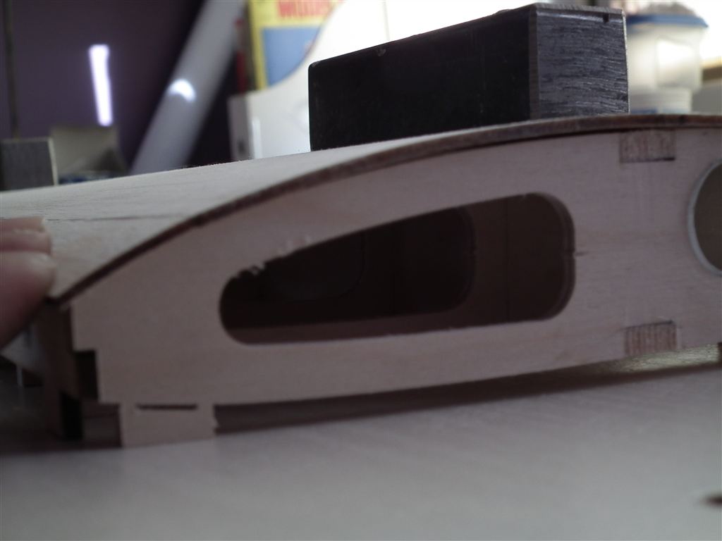

kieszeń na hamulec

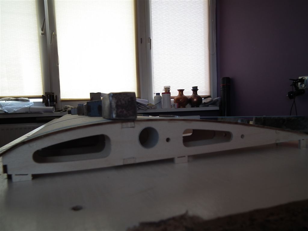

DSCF1606_resized.JPG [ 55.4 KiB | Przeglądany 14983 razy ]

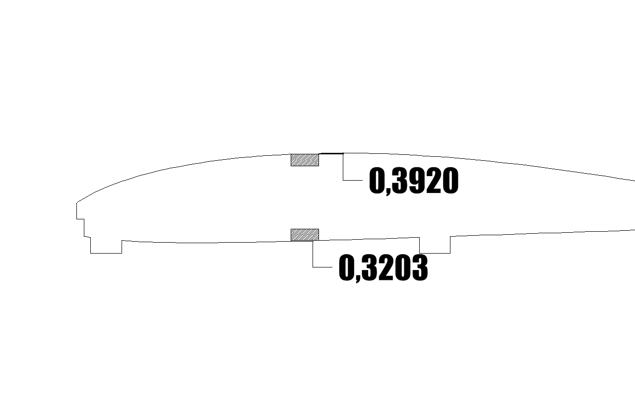

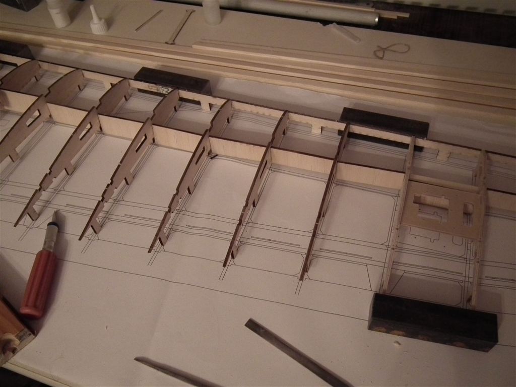

Piter, masz tu screena, z tym że luzów może nie być bo listwa wchodzi po kącie w stosunku do żeber.
skrzydło mucha rysowanie skrzydła222.JPG [ 56.5 KiB | Przeglądany 14976 razy ]

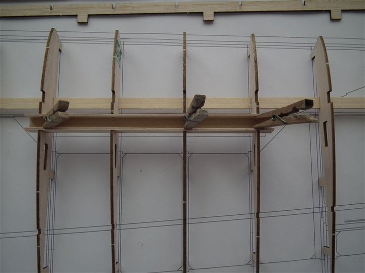

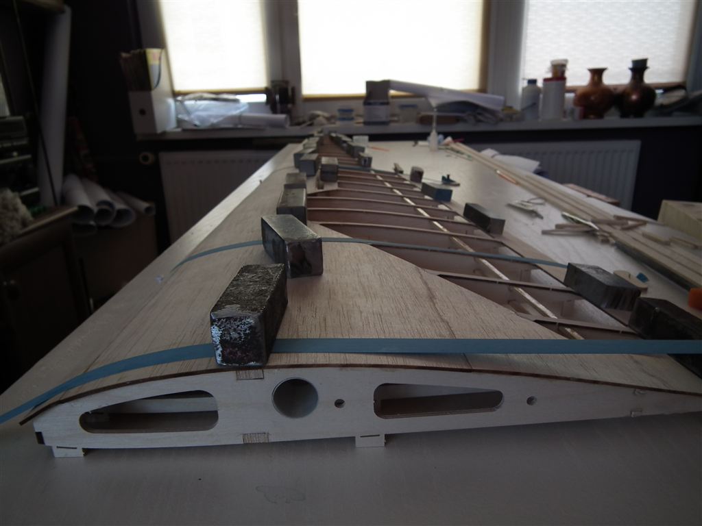

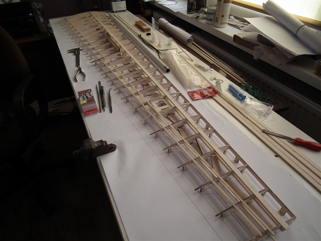

składanie skrzydła ciąg dalszy ;)
DSCF1609_resized.JPG [ 97.21 KiB | Przeglądany 14970 razy ]

W sumie to miałem Ci zaproponować żebyś wsunął najpierw górny dźwigar, potem dolny , oba spiął jakimiś gumkami i poumieszczał wstawki pomiędzy żebrami ale kto co lubi :)

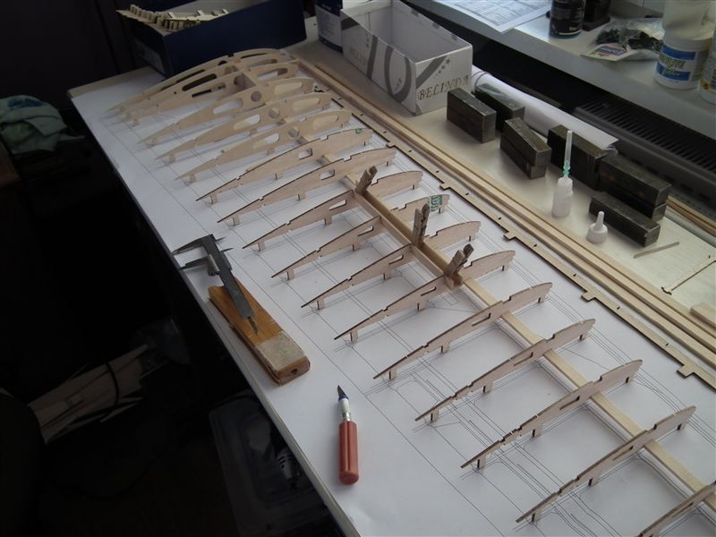

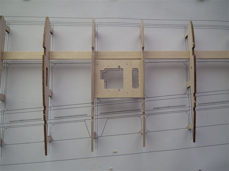

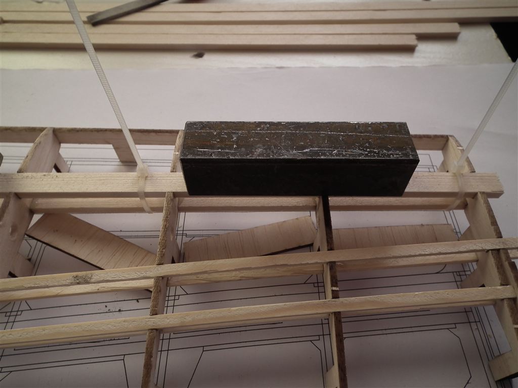

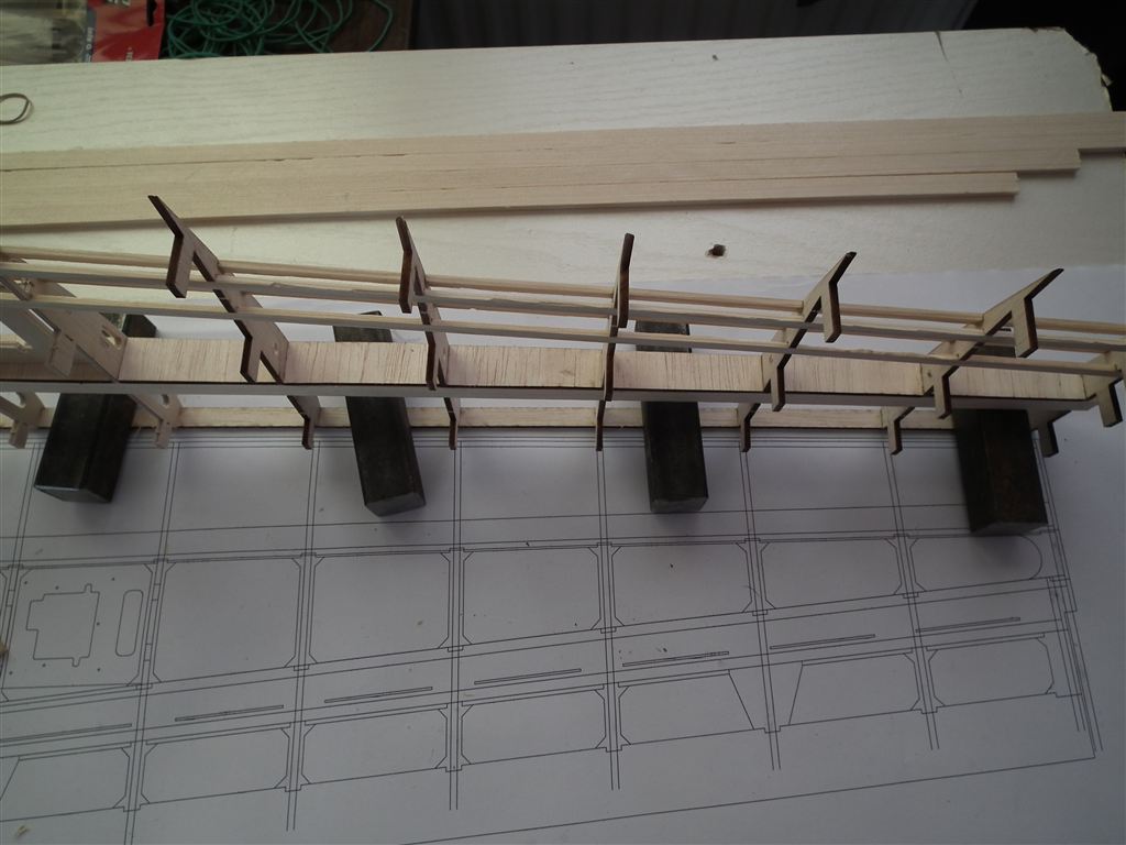

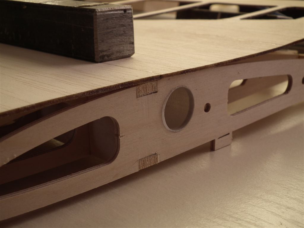

Ostatnio troche popracowałem :) , wkleiłem dżwigary , wstawki międzydźwigarowe , odciełem lotke i dokleiłem listwe na spływ skrzydła pod zawiasy . Skrzydełko coraz lepiej się prezentuje :D

Listwa na spływie jest z balsy 6mm
DSCF1616_resized.JPG [ 81.57 KiB | Przeglądany 14925 razy ]

Jak z pasowaniem listew 5x3?

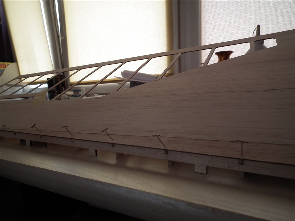

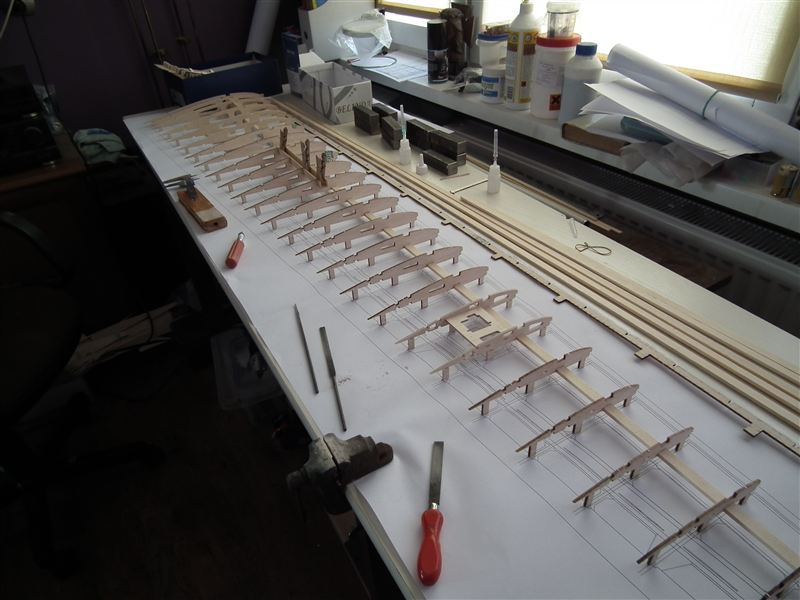

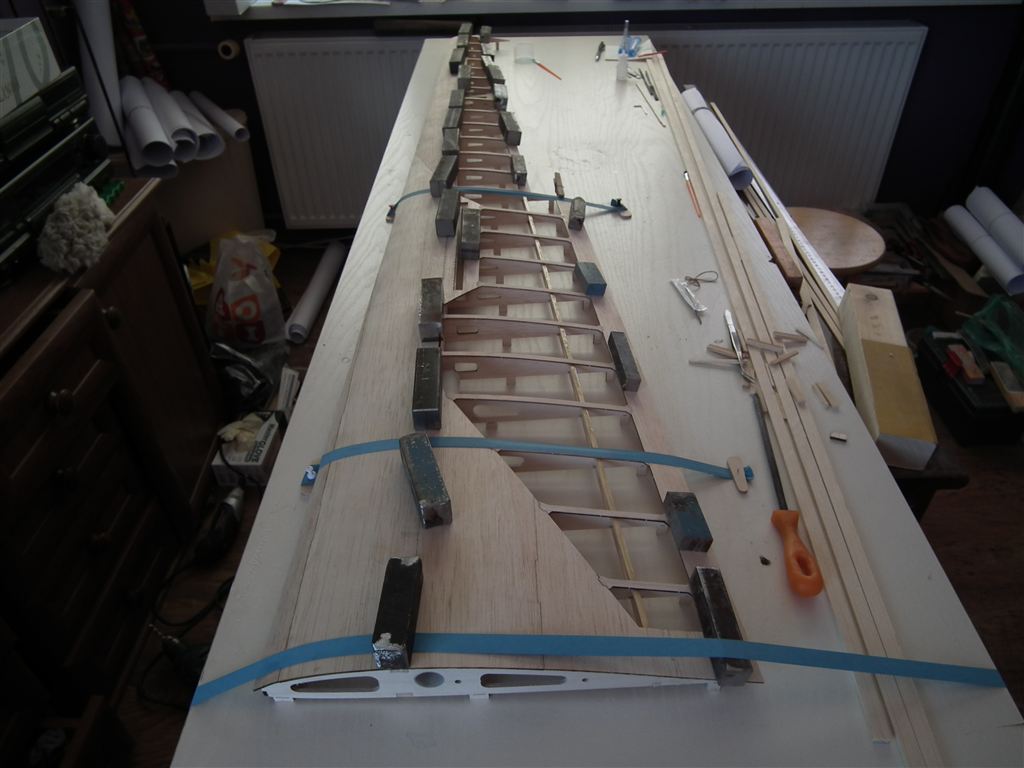

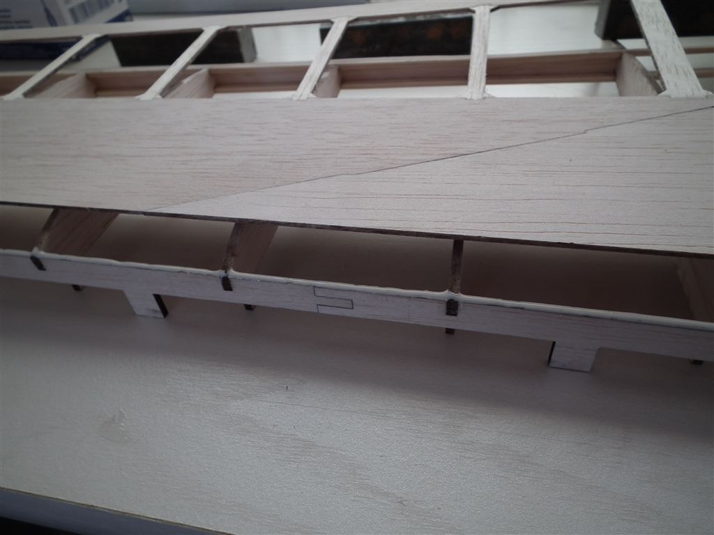

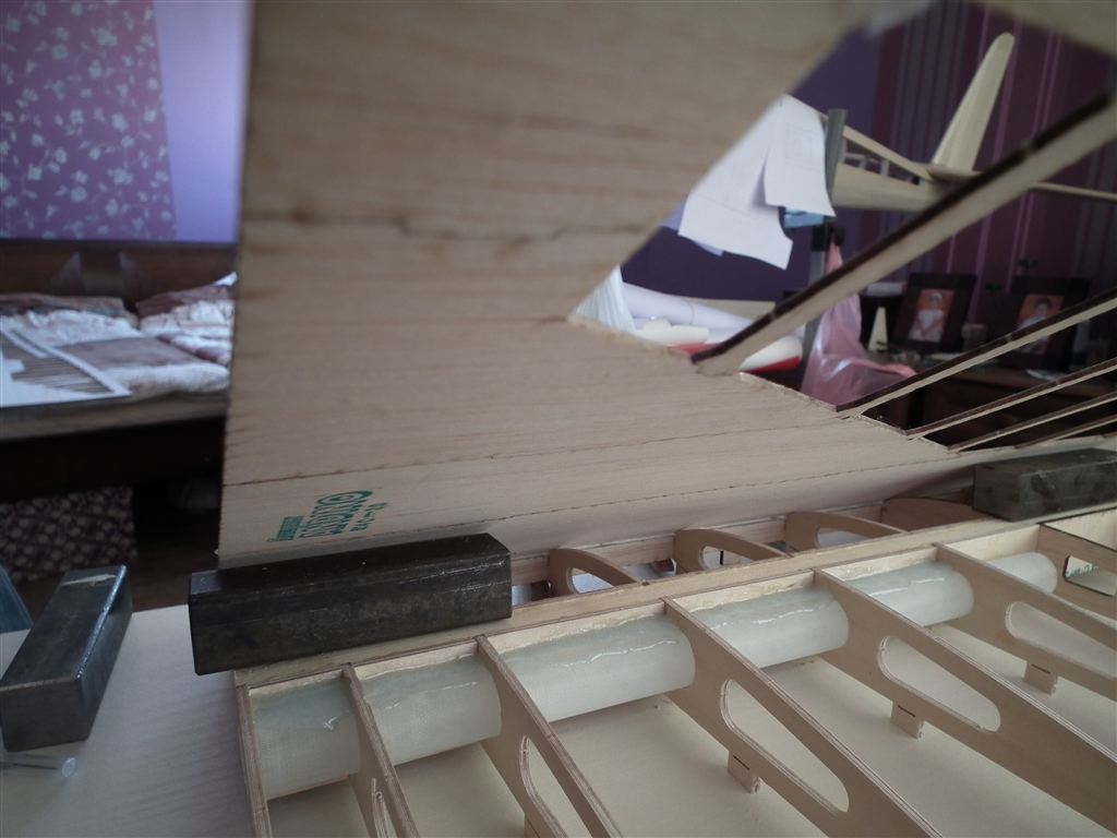

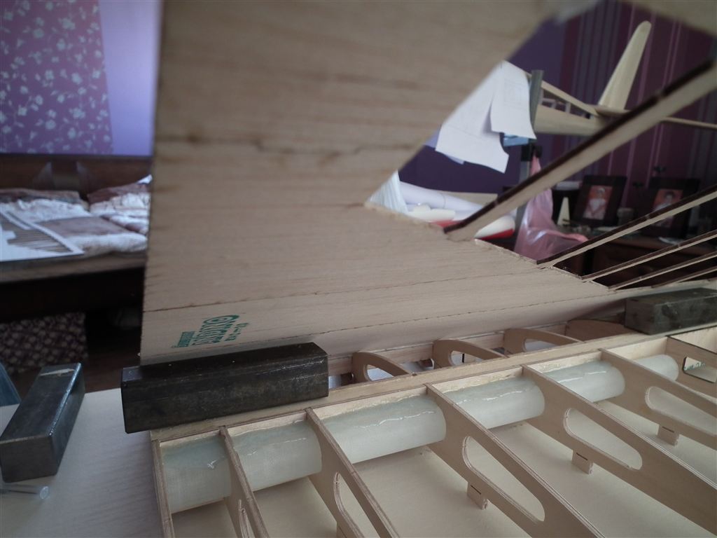

Listwa spływu obrobina , rura wklejona , płat przyklejony do blatu , czas na pokrycie ;)
DSCF1623_resized.JPG [ 75.93 KiB | Przeglądany 14884 razy ]
DSCF1624_resized.JPG [ 52.73 KiB | Przeglądany 14884 razy ]
DSCF1626_resized.JPG [ 82.81 KiB | Przeglądany 14884 razy ]
DSCF1627_resized.JPG [ 75.99 KiB | Przeglądany 14884 razy ]
DSCF1628_resized.JPG [ 84.73 KiB | Przeglądany 14884 razy ]
DSCF1629_resized.JPG [ 77.54 KiB | Przeglądany 14884 razy ]

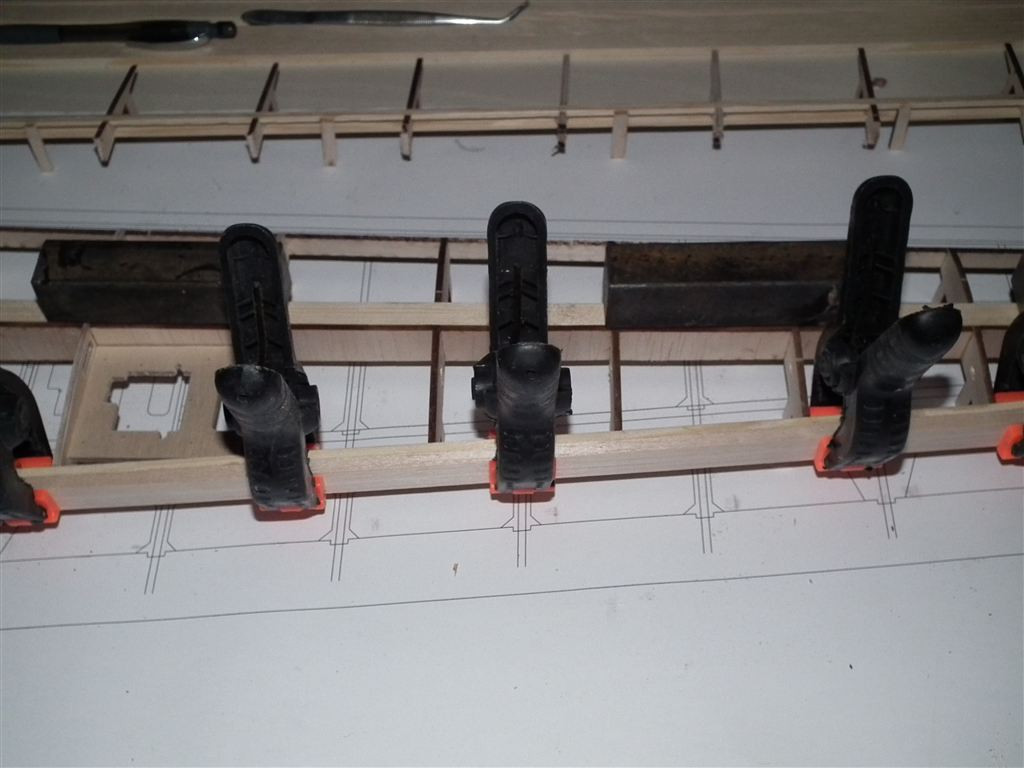

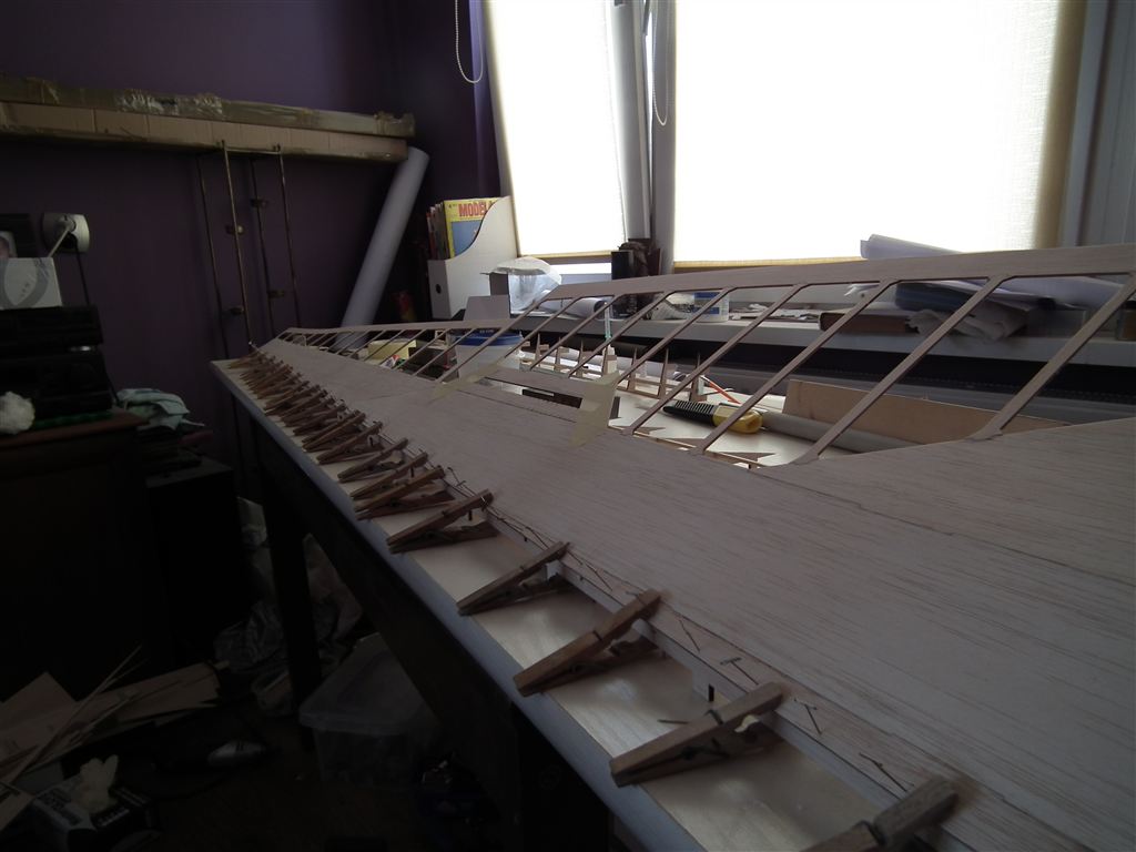

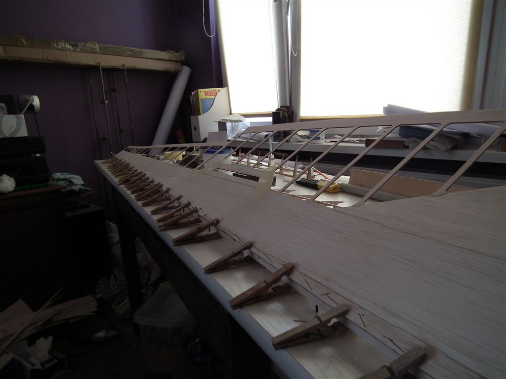

Klejenie pokrycia górnego ciąg dalszy , jeszcze tylko dolne i skrzydełko gotowe ;) ależ mi sie ono podoba :lol:
DSCF1630_resized.JPG [ 61.56 KiB | Przeglądany 14845 razy ]
DSCF1631_resized.JPG [ 78.95 KiB | Przeglądany 14845 razy ]
