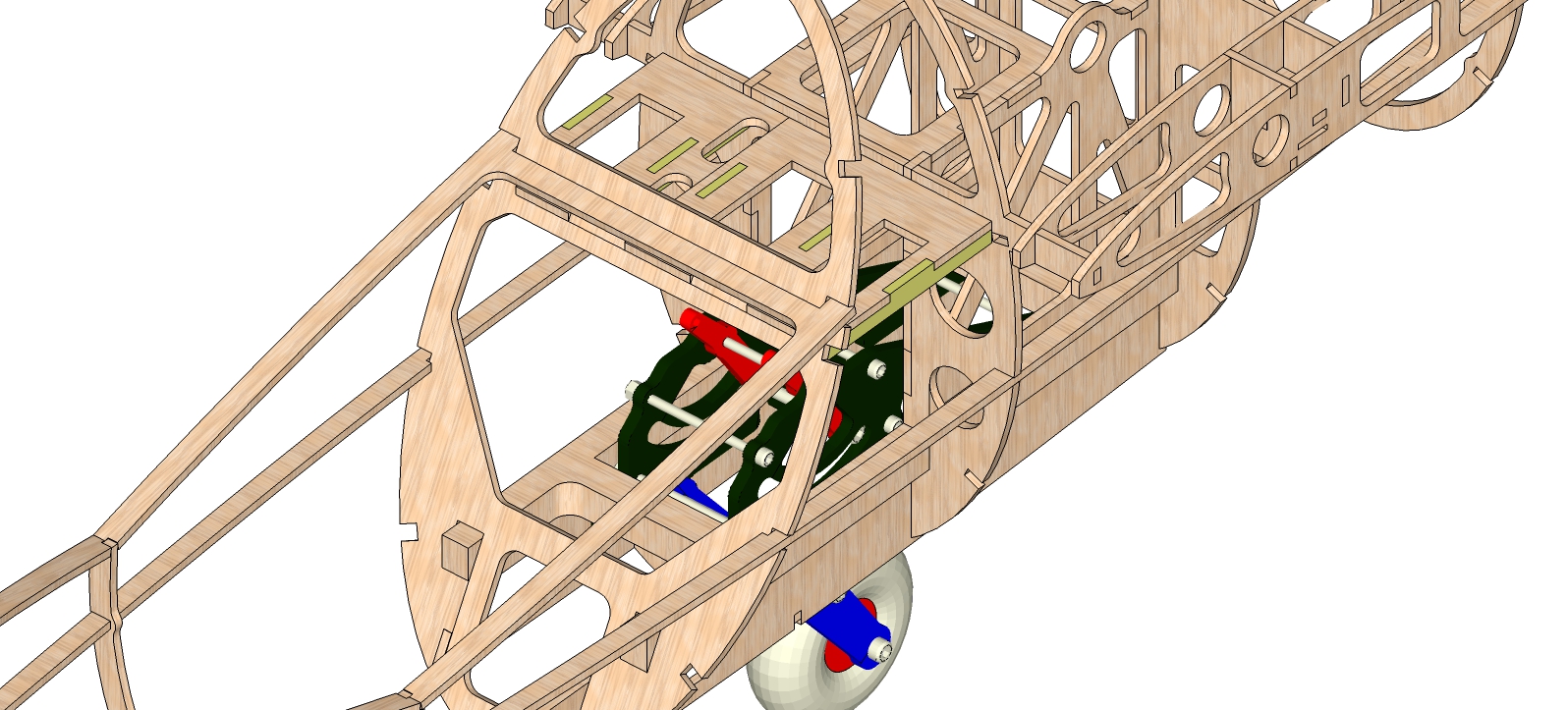

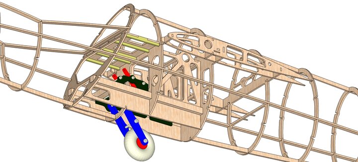

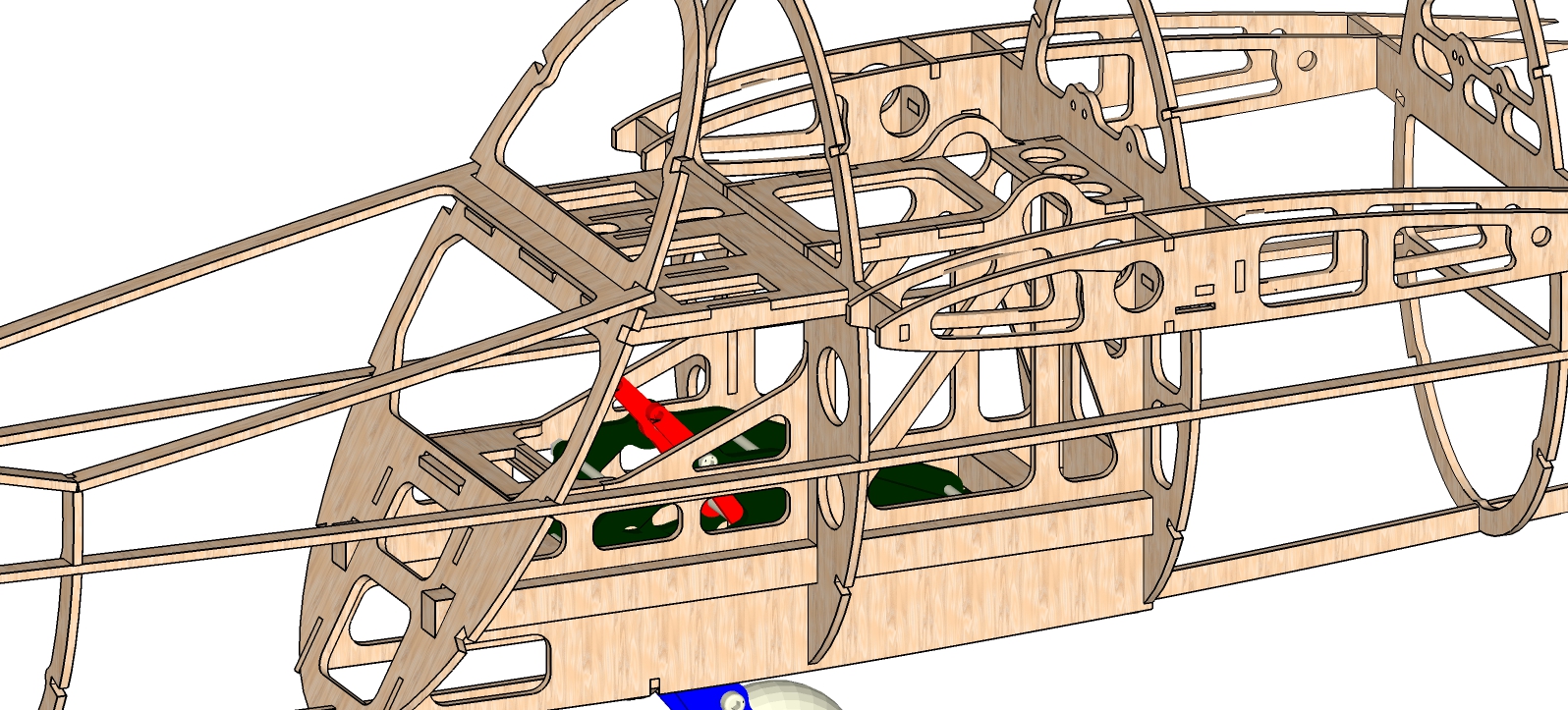

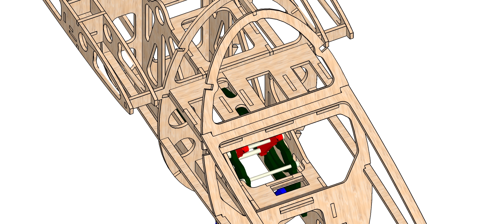

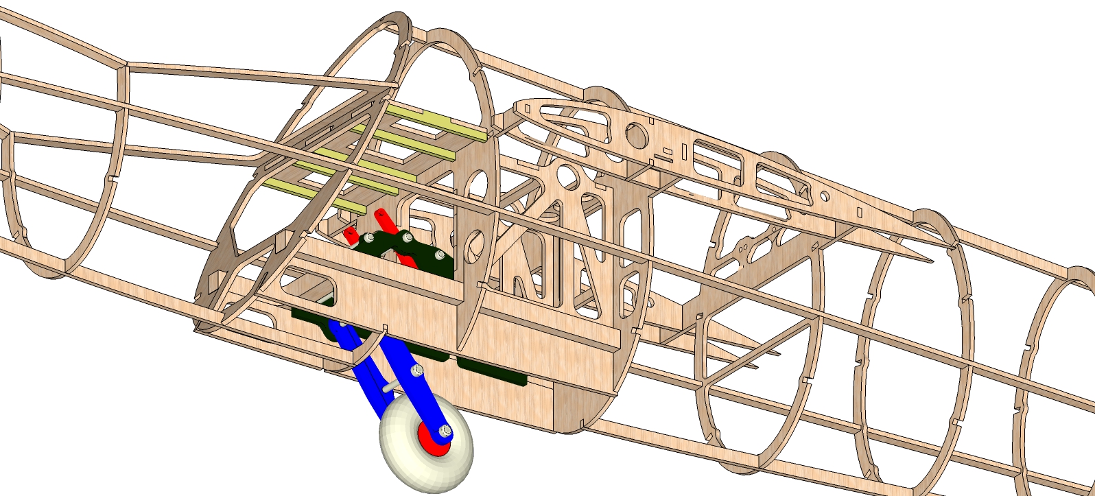

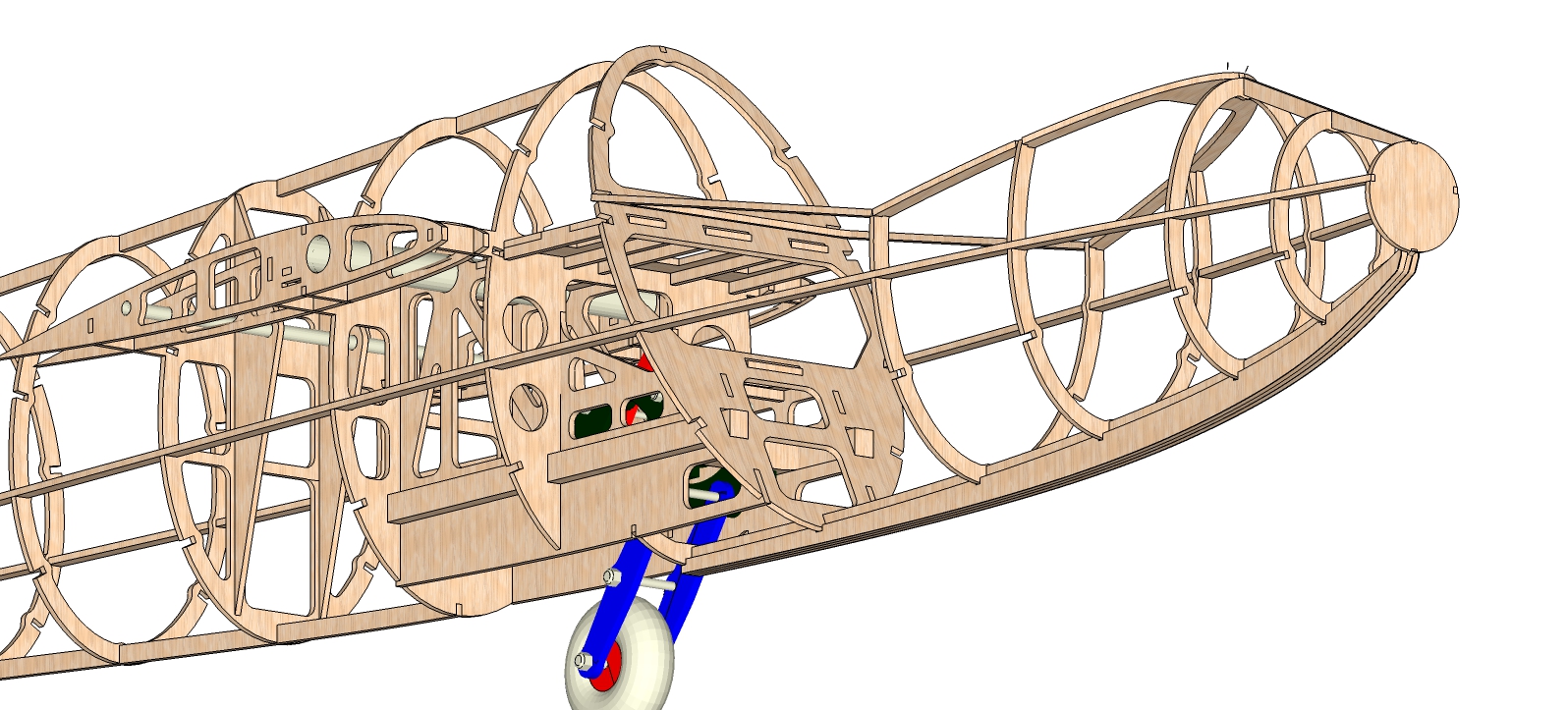

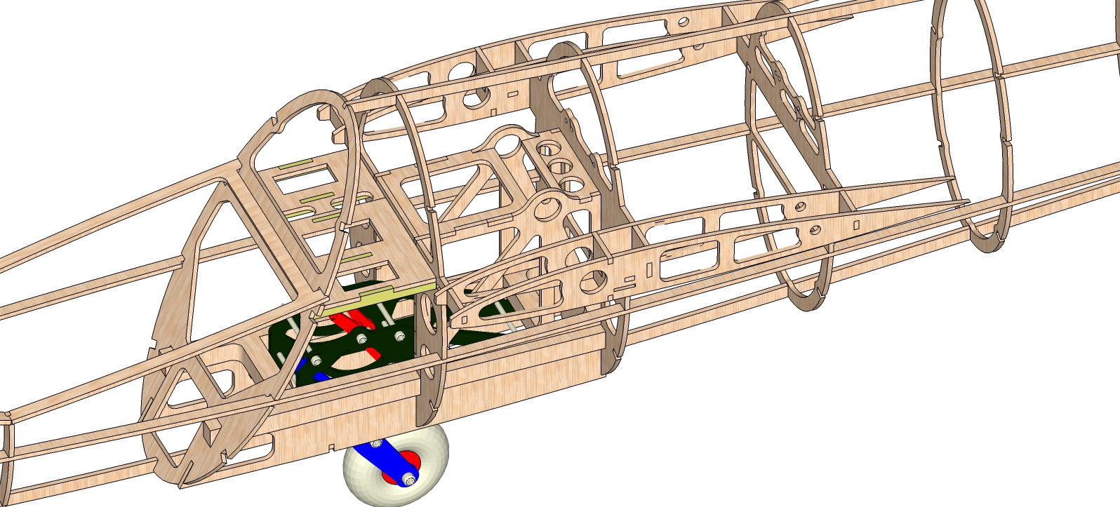

Kolejny etap to półka serw SK i dwóch mini do SW- po jednym na każdną połowkę steru wysokości. Okazało się z oględzin 3D że serwo podwozia idealnie wejdzie pod serwo kierunku.

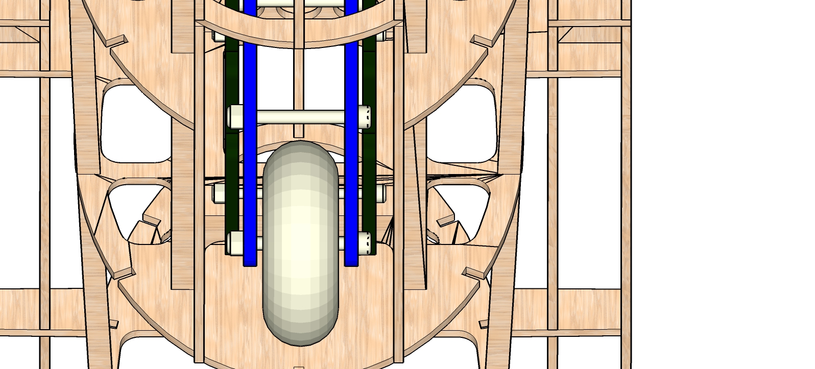

Post: 12 cze 2021, o 13:45
Posty: 3875
Jak rozwiążesz system zamykania klap podwozia? Rozumiem, że te śruby na screenach na sztukę, chodzi mi o łebki. Musisz dobrze fazować otwory pod np, wpuszczane łebki śrub. Nawet 0.1 mm blokuje podwozie podczas zamykania i otwierania, klapki po prostu zahaczają o wystające łebki. To moje doświadczenia z podwoziem Zefira. Ciekawy jestem jak to wymyślisz, bo ja szczerze mówiąc, "rzuciłem ręcznik" :lol: . Obecne rozwiązanie z zawiasami z Elastosilu i rolkami z bowdenów na klapkach u mnie się sprawdziły, ale klapki działają jak pług i wyrywają trawę, która blokuje całe podwozie. No ale w Zefirze kółko fi ok 50 mm. Niskie.
Zacny model się szykuje, podziwiam :D .
Post: 12 cze 2021, o 14:07
Kółko tu będzie 63mm. Większe raczej nie potrzebne. Klapki będą wychylane osobnym serwem przez sekwencer. Czyli otwarcie klapek, po sekundzie wysunięcie podwozia. Przy chowaniu: wciągnięcie podwozia i po sekundzie zamknięcie klapek. Wyeliminuję zależności mechaniczne pomiędzy kołem a klapkami. Przybędzie wagi około 30g w postaci sekwencera i jakiegoś małego serwa MG. Podwozie kompletne ma szerokość 54mm, wnęka 59mm. Śruby będą takie jak teraz. Te od wachacza mają jeszcze więcej luzu w stosunku do komory podwozia. Klapki będą z laminatu i plan mam taki żeby były mocowane do samej konstrukcji podwozia a nie do kadłuba. Da to dodatkową korzyść w postaci całej wnęki w przypadku wyrwania klapek. Zobaczymy jak to będzie. Projektant ze mnie taki sobie więc życie zweryfikuje resztę.

Post: 12 cze 2021, o 14:36
Posty: 3875
No ciekawie, ale model większy to i większe możliwości ;) . Czekam na wyniki tego rozwiązania :) . Swoją drogą to mi już przeszła ochota na model szybowca z otwieranym podwoziem :lol: .
Post: 12 cze 2021, o 14:49
Tu jest 3500mm rozpiętości więc 30g nie robi już takiej róznicy jak w małych modelach. Pow. nośna 90dm2

Ja bym tylko proponował jeszcze raz spojrzeć świeżym okiem na te miejsce na serwa.
Wydaje mi się, że ich zamocowanie na wkręty będzie kłopotliwe, dojście do tylnych śrub, jakieś wiercenie pod wkręty...
Post: 12 cze 2021, o 15:53
Nie ma innej możliwości montażu serw. Otwory będą odwiercone przed zamknięciem poszycia. Wkręty będą imbusowe więc bez problemu będzie się dało przykręcić serwa. Myślałem nad tym kilka dni. Zrobiłem półkę serwa podwozia.
kadłub 3d render1.jpg [ 864.25 KiB | Przeglądany 8732 razy ]
kadłub 3d render.jpg [ 655.37 KiB | Przeglądany 8732 razy ]

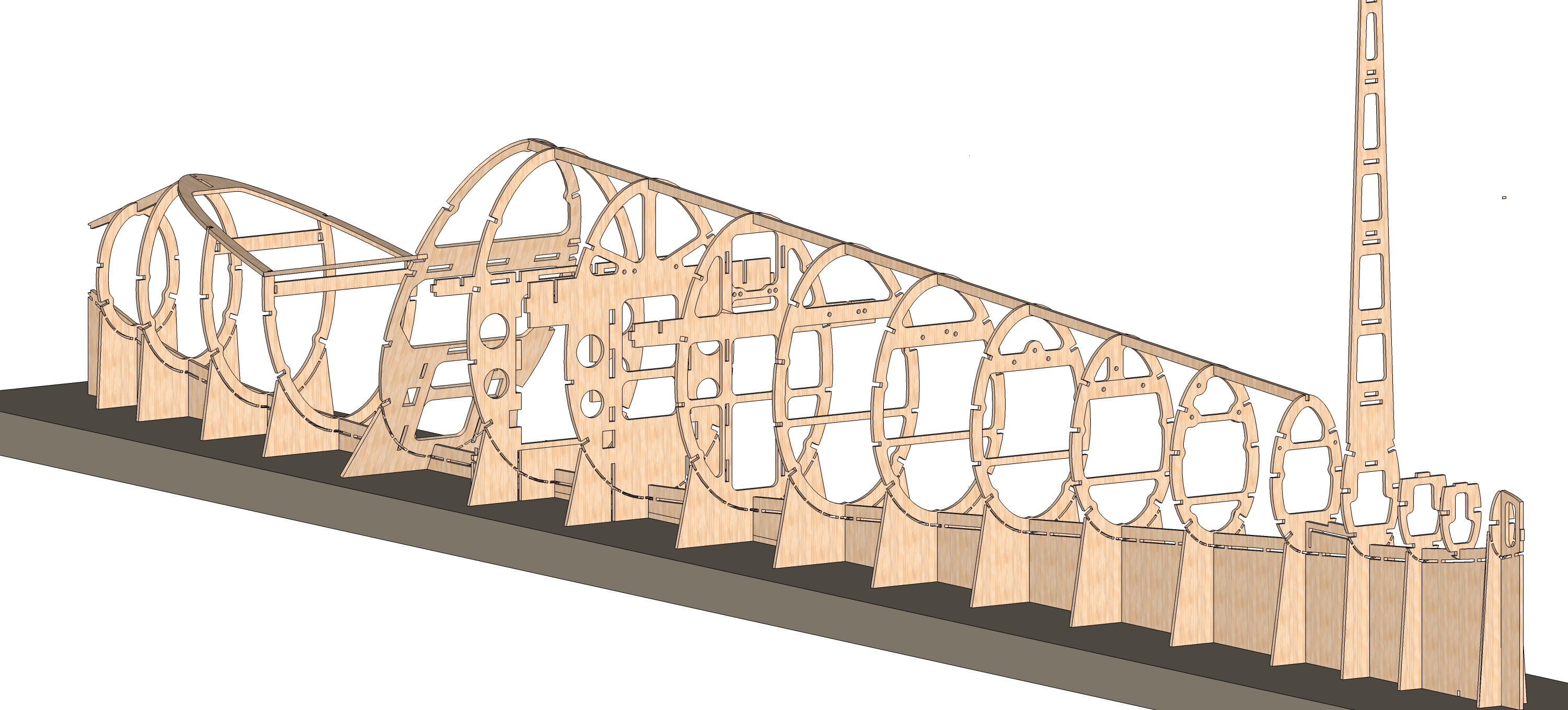

Post: 13 cze 2021, o 15:25

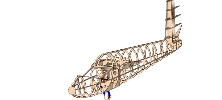

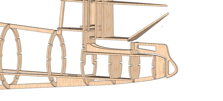

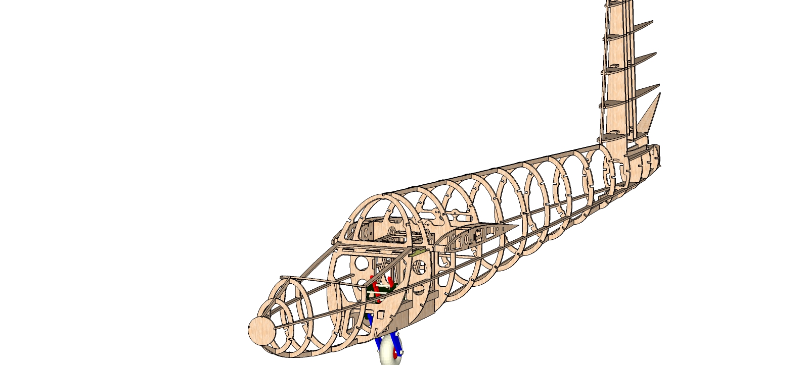

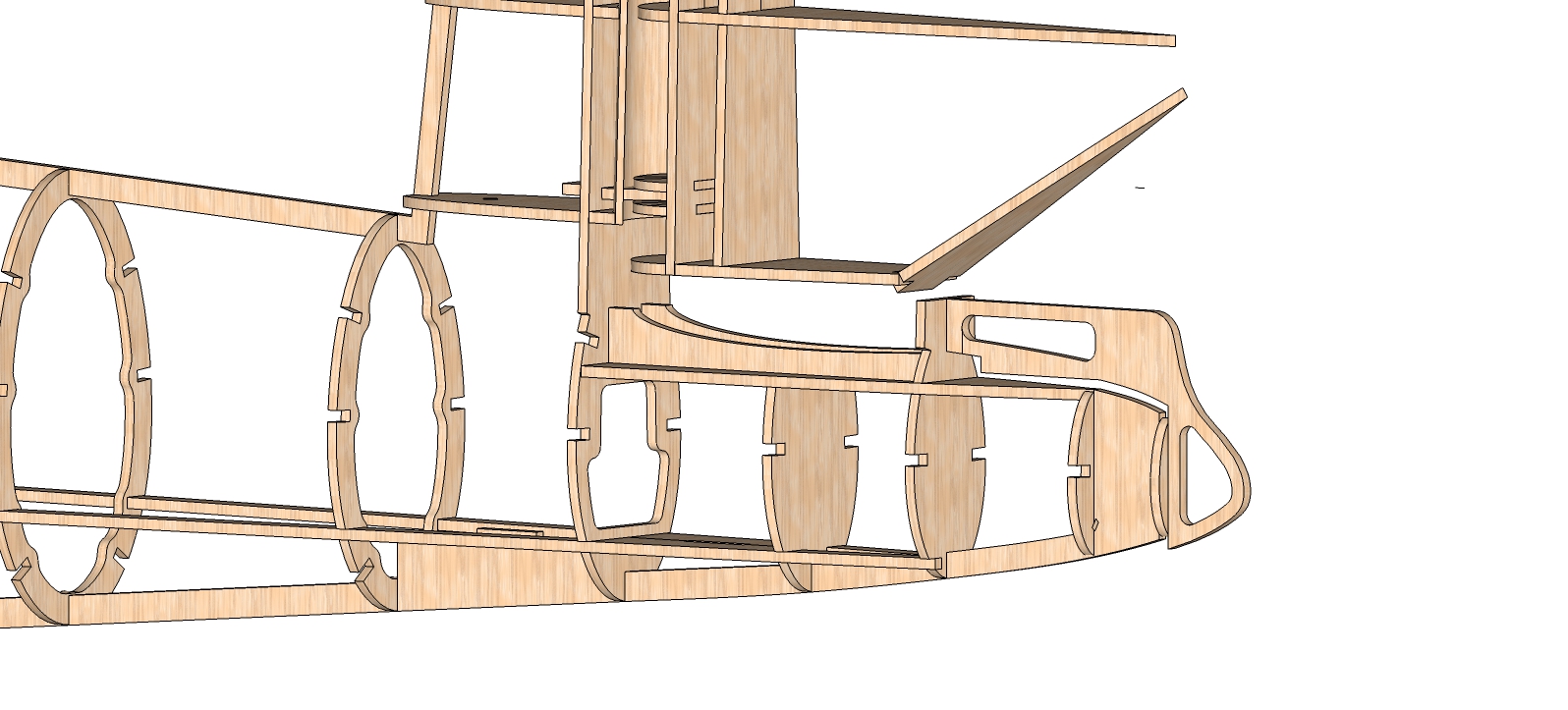

Dokończyłem płozę i płetwę więc czas na formatki. Na screenach oczywiście są wręgi i elementy ze starszych plików kadłuba bez otworów ale nie chciało mi się już robić składania 3D z nowszych.
KOBUZ KADŁUB 3D skp1.jpg [ 772.57 KiB | Przeglądany 8695 razy ]
KOBUZ KADŁUB 3D skp.jpg [ 859.34 KiB | Przeglądany 8695 razy ]
KOB2.jpg [ 662.11 KiB | Przeglądany 8700 razy ]
KOB1.jpg [ 408.85 KiB | Przeglądany 8700 razy ]

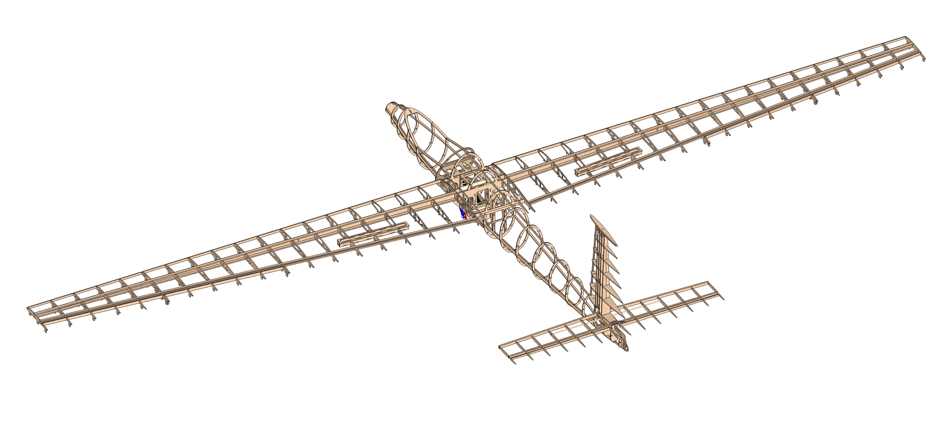

Post: 14 cze 2021, o 20:06

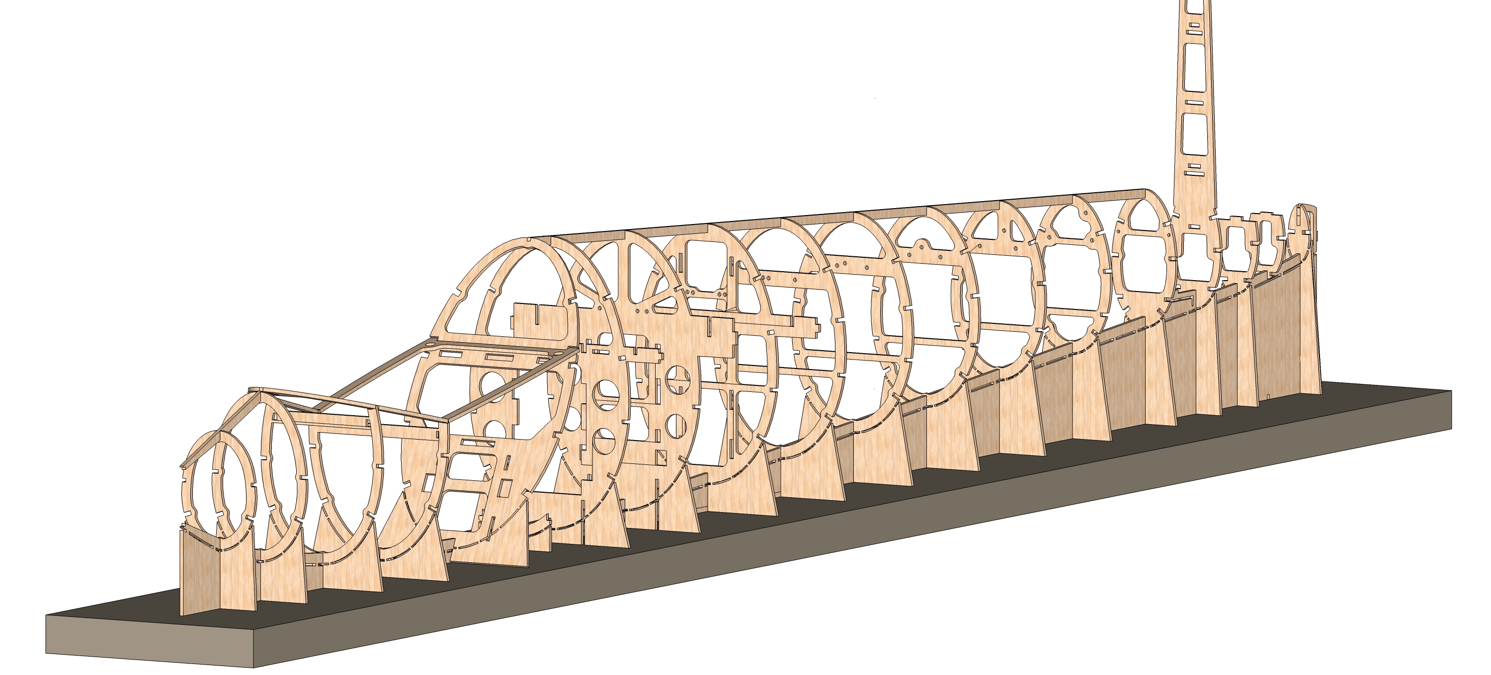

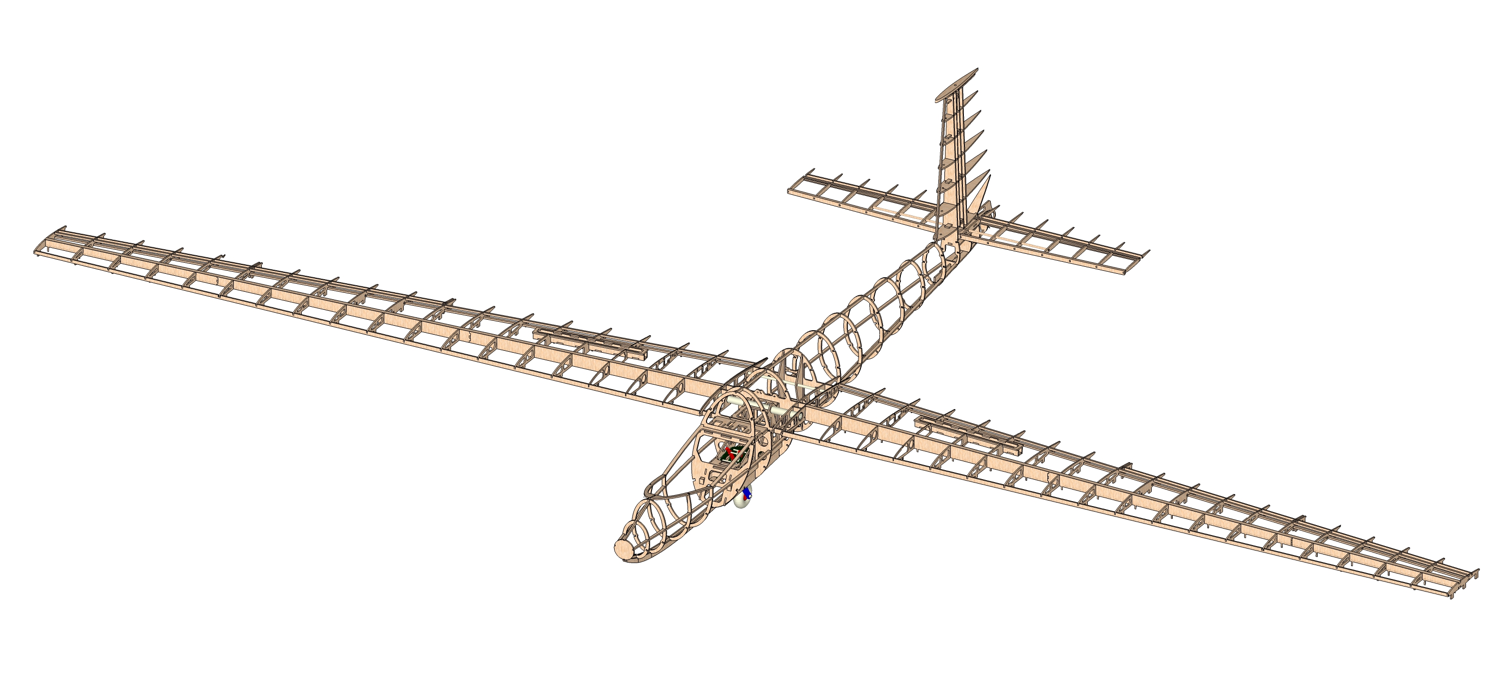

Zrobiłem stopki. Deska montażowa będzie musiała mieć 1750x250mm. Olka mnie przetrąci jak zacznę to składać. Dotarł sekwencer podwozia. Jutro może go sprawdzę.
W pliku rar model 3D dla SkethUp-a
MONTAZ KADLUBA 3D.jpg [ 1.42 MiB | Przeglądany 8646 razy ]
MONTAZ KADLUBA 3D1.jpg [ 1.2 MiB | Przeglądany 8646 razy ]
Post: 14 cze 2021, o 20:53
Sławek brakuje mi tu tylko zaczepu do holowania i jakieś półki na serwo w dziobie ;)
