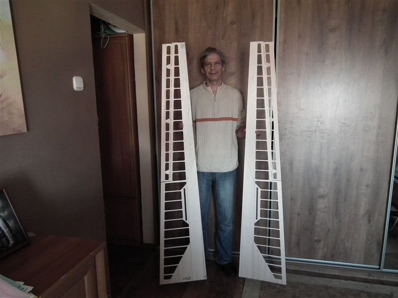

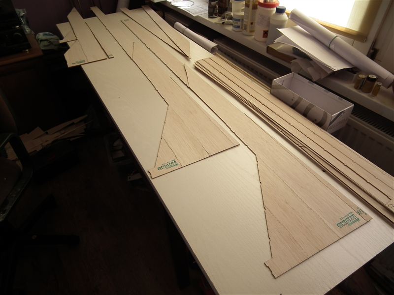

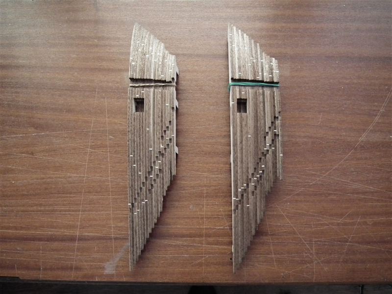

Sławek efekty już niebawem narazie na sucho poskładałem skrzydło z elementów ciętych laserem i okazało się że moja decha jest troszke za krótka trzy żebra są poza nią , w poniedziałek będzie już w sam raz :D i wtedy poskładam poszycia
DSCF1586_resized.JPG [ 96.01 KiB | Przeglądany 15765 razy ]
DSCF1587_resized.JPG [ 85.42 KiB | Przeglądany 15765 razy ]
I wszystko było by ładnie i pięknie ale okazało się że wycieli mi dwa prawe skrzydła :o
DSCF1589_resized.JPG [ 84.07 KiB | Przeglądany 15765 razy ]
No dobra to taki mały żart :D choć znam takich co w ten sposób właśnie zrobili dwa te same skrzydła :lol:

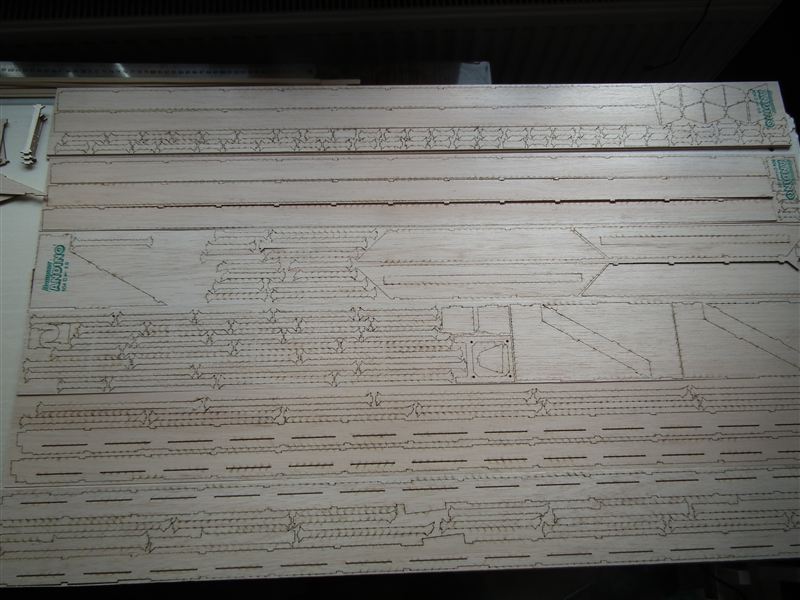

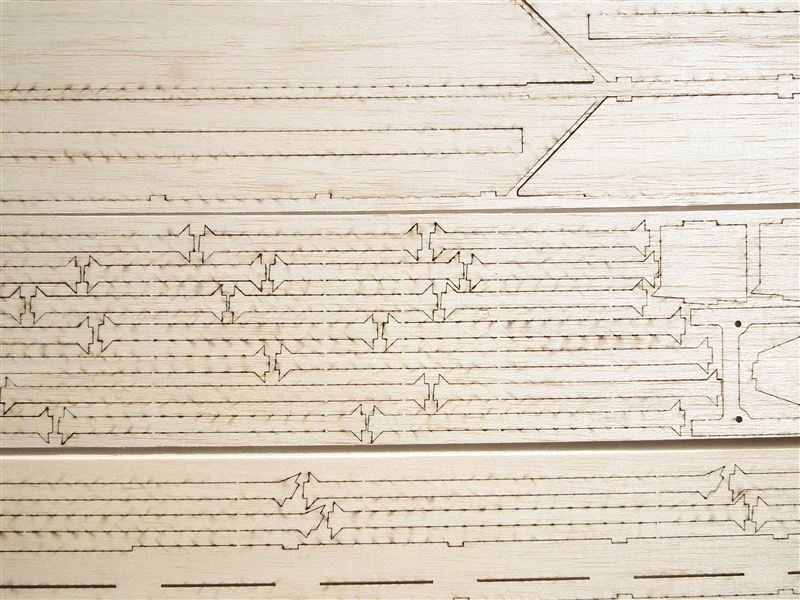

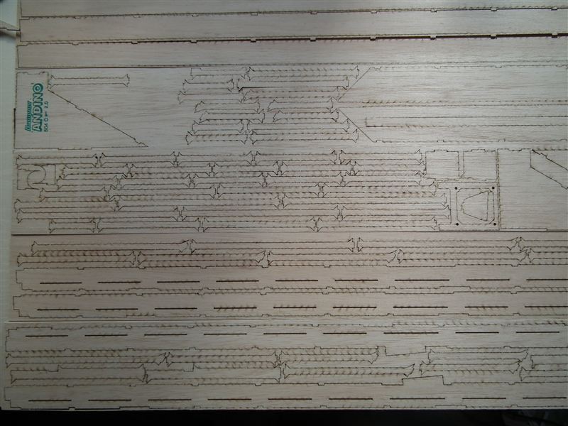

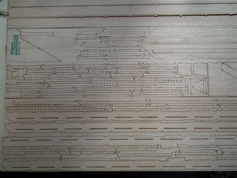

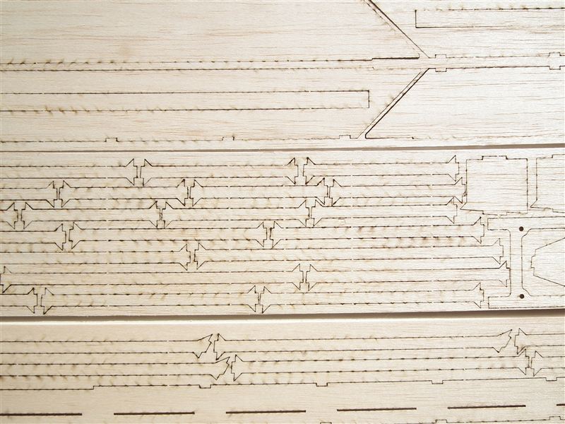

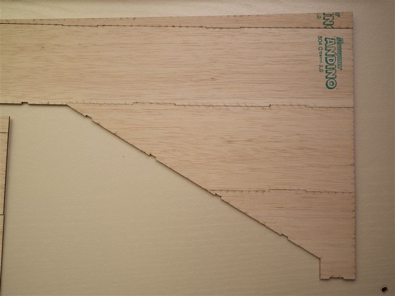

Chciałem zobaczyć jak wyglądają elementy pokrycie aprzed wyjęciem z formatek, szczególnie nakładki na żebra.
Przed pokrywaniem skrzydeł czy to balsą czy koveralem koniecznie zrób dziurki w każdym żeberku żeby wyrównywać ciśnienie powietrza. Jeżeli tego nie zrobisz to w gorące dni będzie Ci puchło pokrycie. Listwa zawiasów w skrzydle musi być wklejona i doszlifowana do dźwigarka 5x3mm jeszcze przed pokryciem góry balsą. To oznacza odcięcie lotki przed doklejeniem tego spływu. Zresztą, jak coś to porobię screeny.

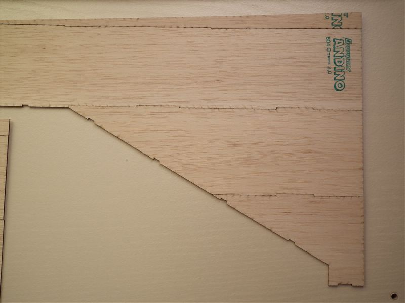

Sławek twoje życzenie jest dla mnie rozkazem :D oto fotki :
DSCF1590_resized.JPG [ 94.6 KiB | Przeglądany 15707 razy ]
DSCF1591_resized.JPG [ 85.79 KiB | Przeglądany 15707 razy ]
DSCF1592_resized.JPG [ 109.59 KiB | Przeglądany 15707 razy ]
DSCF1593_resized.JPG [ 54.63 KiB | Przeglądany 15707 razy ]
DSCF1594_resized.JPG [ 66.09 KiB | Przeglądany 15707 razy ]
Jak widać na zdjęciu większa deska już jest skrzydło się mieści , teraz lece wydrukować plan montarzowy skrzydła i do boju :D

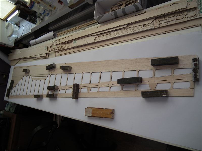

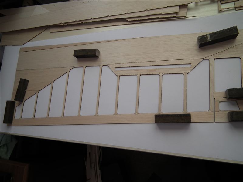

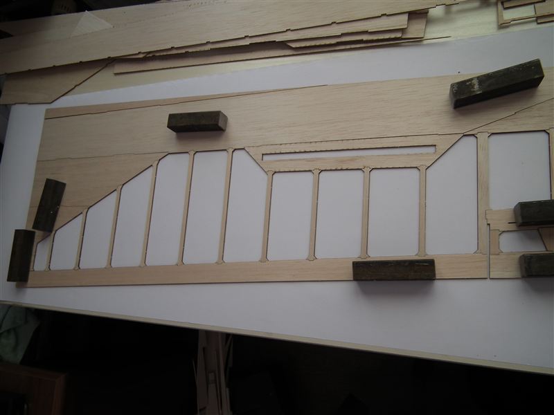

Już wiem czemu Sławek mówił że w dwie godziny powinienem to złożyć , 1,5 godziny zajeło mi układanie puzli :D zostaje pół godziny na klejenie :D narazie na sucho bez kleju wygląda to tak :
DSCF1595_resized.JPG [ 50.54 KiB | Przeglądany 15692 razy ]
DSCF1597_resized.JPG [ 67.88 KiB | Przeglądany 15692 razy ]

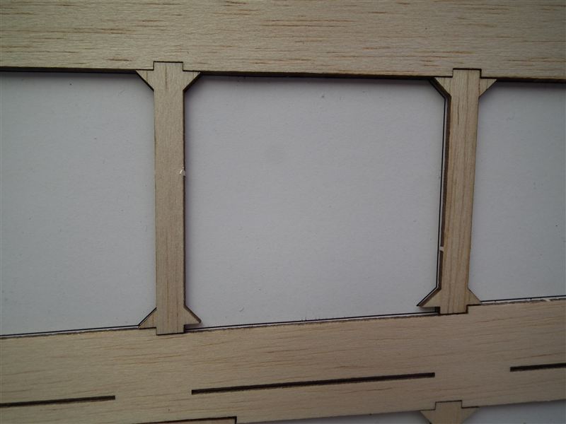

Sławek wyszła mała skucha na górnym pokryciu w miejscu gdzie jest mocowane serwo lotki ;) poradzimy sobie z nią

 Tytuł: Re: Mucha 100
Post: 16 kwie 2012, o 13:42
Posty: 3028
Niedobrze, ale dobrze że banalnie prosto można to naprawić.

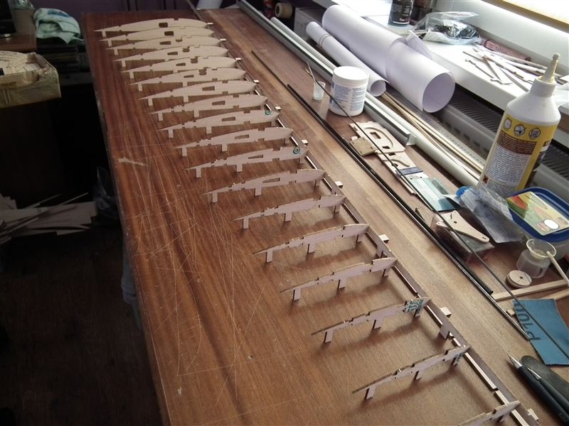

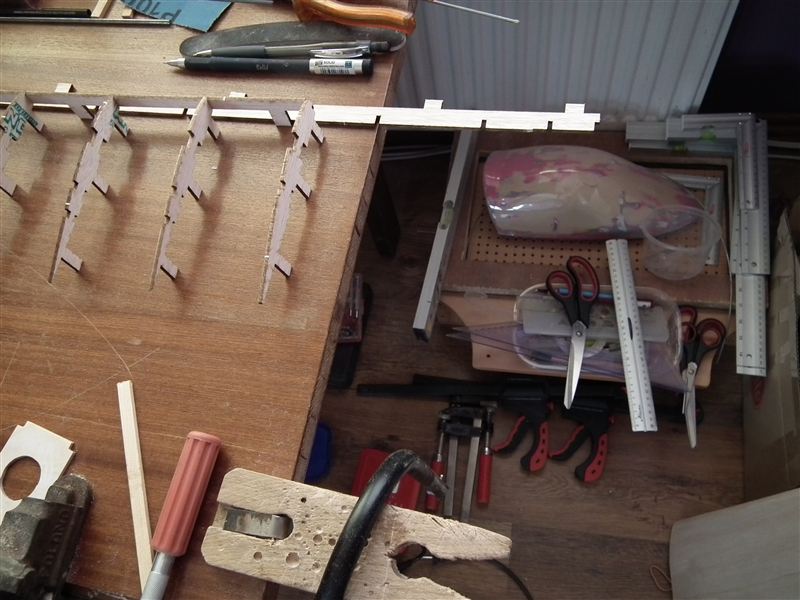

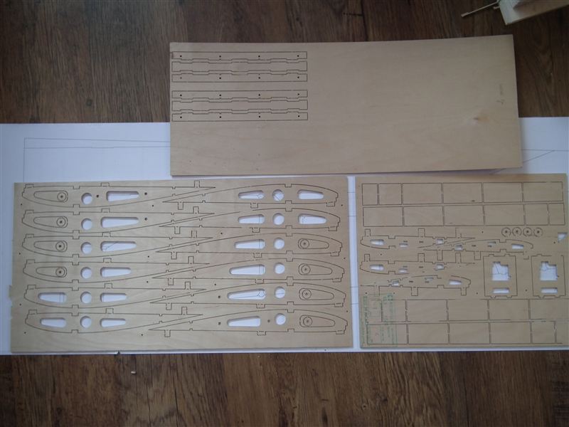

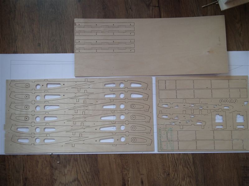

Ciąg dalszy tego dobrego dnia :D dotarła przesyłka od Michała , sklejkowe elementy skrzydła które były wycinane frezem .
Michał wielkie wielkie dzięki :D a oto efekt :
DSCF1599_resized.JPG [ 66.81 KiB | Przeglądany 15650 razy ]
a tu ja z tym co udało mi sie dziś posklejać :) czyli górne pokrycie skrzydeł , do rana czasu dużo więc pewnie i dolne też powstanie :lol:
DSCF1603_resized.JPG [ 64.04 KiB | Przeglądany 15650 razy ]

O cholera, u mnie pokrycie mieściło się na ekranie laptopa :D. Bardzo interesuje mnie krytyka na temat pasowania elementów , luzów pomiędzy nimi i wszelkich skuch.
Post: 16 kwie 2012, o 19:33
Posty: 462
Sławek wszystko pasuje super , ja sam jestem w szoku :lol: poza tą jedną skuchą którą poprawiłem i później znaleść nie mogłem jest poprostu idealnie . Pomału będe zabierał się za dolne pokrycia to zobaczymy co i jak ;)
Post: 16 kwie 2012, o 19:35
Posty: 3028
No to ok, fajnie że na ten moment jest ok. Dobrze jest się przyłożyć do rysowania.
