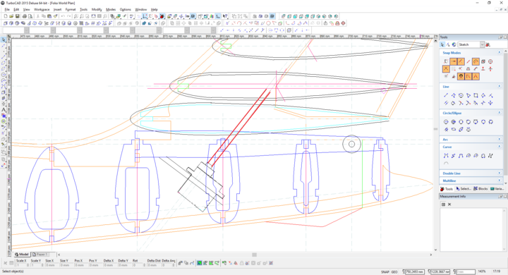

Podziwiam sobie Wasz kunszt budowniczych i gratuluję ukończenia modelu oraz pierwszych lotów. Pozwolę się wtrącić do tematu odnośnie napędu SK. Oglądałem oba zaproponowane rozwiązania i tak sobie pomyślałem czy może przypadkiem udało by się zmieścić serwo w kadłubie? Jeden rysunek wart 1000 słów a więc mały szkic poglądowy:
modyfikacja kierunku.png [ 132.29 KiB | Przeglądany 13996 razy ]
Tylko się nie śmiać z paintowych bohomazów to szkic poglądowy poprzez redakcje części planów kolegi :)
Co sądzicie o takim rozwiązaniu? Oś obrotu serwa miałaby trafiać na oś obrotu statecznika.

fuszido pisze:
Witam
Podziwiam sobie wasz kunszt budowniczych i gratuluje ukończenia modelu oraz pierwszych lotów .
Oglądałem oba zaproponowane rozwiązania i tak sobie pomyślałem czy może przypadkiem udało by się zmieścić serwo w kadłubie .
co sądzicie o takim rozwiązaniu ?
Oś obrotu serwa miała by trafiać na oś obrotu statecznika
Myślałem o tym, chciałem nawet zastosować RDS, ale RDS jest nie dostępny u nas (przynajmniej Ja nie znalazłem) a importowanie z USA jest bez sensu.
Post: 12 maja 2017, o 21:22
Posty: 3842
Do tego dochodzi zapewnienie otworu rewizyjnego do serwa, moim zdaniem jest niezbędny. W tym miejscu Foka ma dość specyficzny kadłub, wyraźnie zakłócało by to wygląd i samą wytrzymałość, co chyba jest ważniejsze. Idealnym rozwiązaniem są chyba linki, odpowiednio poprowadzone, zresztą tak będzie w Foce Tomka :) .

Post: 12 maja 2017, o 21:39
Posty: 1773
piter216 pisze:
Tak, tylko one są jedynie dla serw MKS, poza tym jest jeszcze kwestia o której wspomniał milo... Dostęp musi być, robienie klapki w kadłubie w tym miejscu dość trudne i chyba jednak nie wygodne.
Post: 13 maja 2017, o 19:17
Posty: 285
RDS ma też wadę - nie zawsze idzie idealnie wycentrować płaszczyzny sterowe. Wielu zawodników już o tym wspominało. Idzie to zrobić ale nieco upierdliwe - linki szybsze i praktyczniejsze ale to tylko moje zdanie.

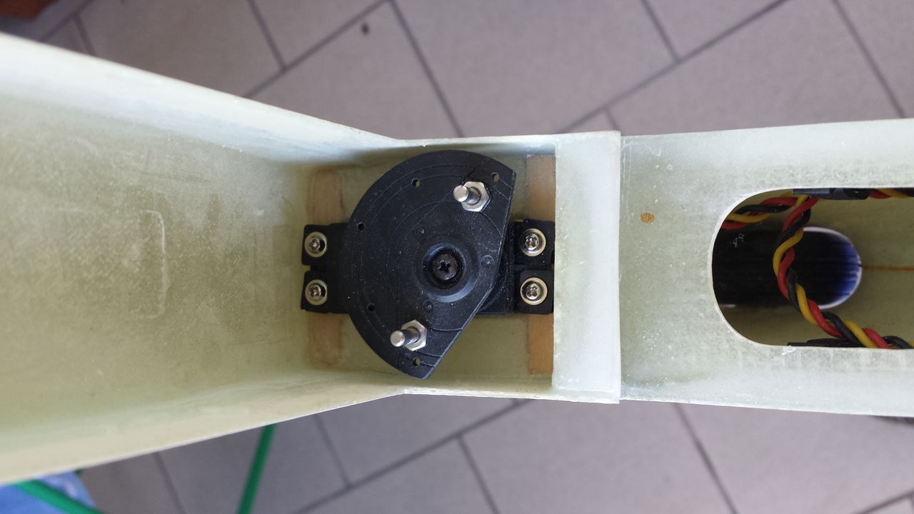

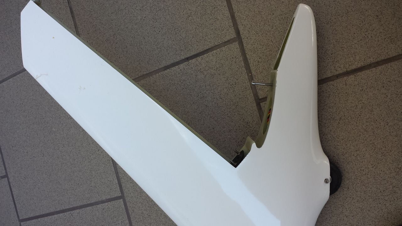

Wiem, że Foczki już pięknie latają, ale może komuś się przyda. W jednym z modeli, które posiadam jest podobnie mocno pochylona oś steru kierunku jak w Foce i tam konstruktor "posadził" dosłownie ster kierunku na serwie. Model jest troszeczkę większy i laminatowy ale rozwiązanie jest do zrealizowania w modelu o konstrukcji drewnianej. Zdjęcia wszystko wyjaśnią.

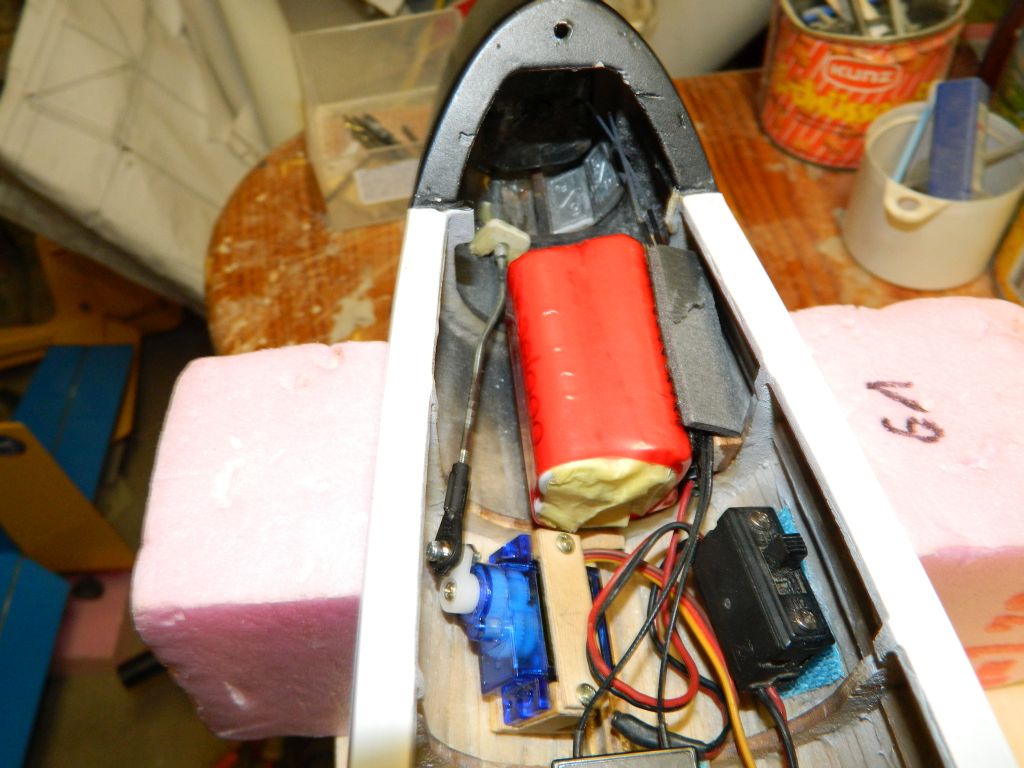

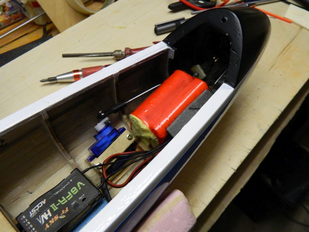

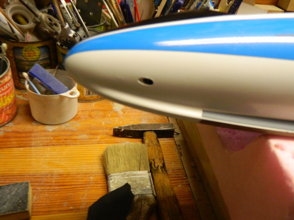

Zakończyłem wyposażanie Foki w zaczep do holu. Tukan gotowy i czeka na szybowiec :lol: . Musiałem przemeblować kabinę, wykombinować jakiś sposób pewnego i sprawnego zaczepiania i wyczepiania linki. Szło mi z oporem, ale jakoś się udało. Serce mi krwawiło jak robiłem otwór w kadłubie na linkę :lol: . Ok, sprawdzone statycznie, wszystko działa jak należy, teraz próby w locie, tylko brak mi pilota holówki :( ..... :lol: . Serwo zaczepu stare, poczciwe TP90. Reszta to kawałek szprychy rowerowej, rurki alu i drutu od bowdenów.
