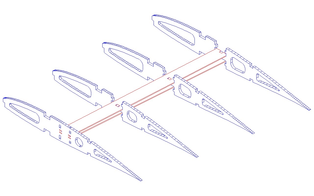

Post: 27 kwie 2012, o 20:49
Można zrobić wysuwaną płozę w Twoim projekcie, dość proste na jednym serwie. Wracając do tematu Bociana to musiałem zacząć od nowa półki a miałem już kompletne. Nie zwróciłem uwagi że są umieszczone po kącie.
żebra3d.JPG [ 135.29 KiB | Przeglądany 11875 razy ]
Post: 27 kwie 2012, o 21:21
Jak, czy czym planujesz wypełnić przestrzeń nad i pod półkami do obrysu żeber?
Przyznam się, że nie nie bardzo widzę co będzie dalej.
Z uwagą będę się przypatrywał.
Dziękuję za podpowiedź w tamtym temacie. Myślałem o czymś otwieranym w przód, ale słowem "płoza" otworzyłeś mi myślenie.
Dzięki.
Z tymi sprawami już wynoszę tam.
Post: 27 kwie 2012, o 21:27
Te wnęki na hamulce nie mają jeszcze ścianek, tzn. miały ale źle narysowałem. Zrobię tak jak u Pitera w skrzydle
Post: 27 kwie 2012, o 22:00
Wszystko jasne.
