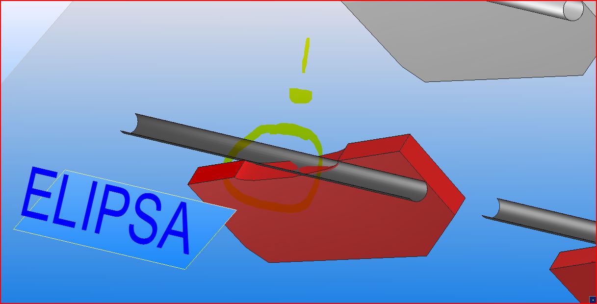

Sławek, może bardziej łopatologicznie (bo na 1* tak naprawdę nie będzie różnicy...) ale np na 30* ustaw skośnie elipse:) - zasada ta sama.
edit// oczywoście otwór w materiale np 3mm, z założeniem, że będzie on cięty na ploterze 3 osiowym (nie 5'cio osiowym - bo w takm przypadku owszem elipsa)

Zakładam ze będzie cięte na 3 osiowym. Wrzucam walec przeciety po większym kącie, można zobaczyć że płaszczyzna cięcia stanowi elpisę, jednak jak spojrzysz od przodu to zobaczysz że to okrąg bez żadnych prostych.

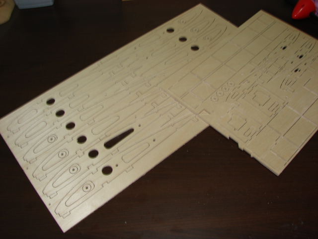

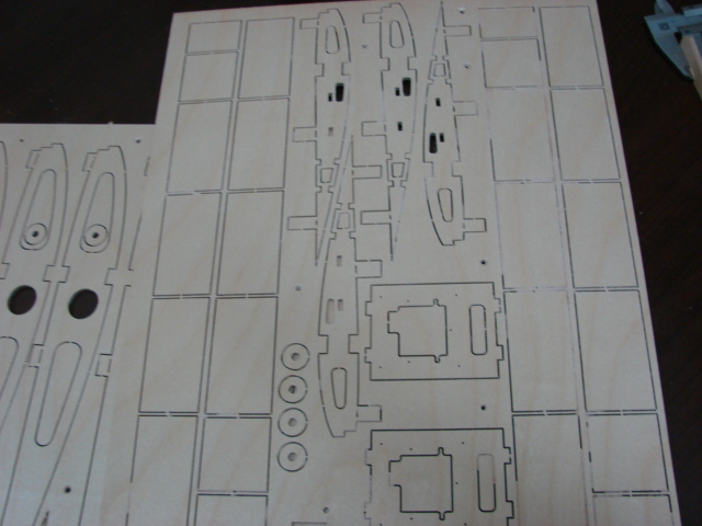

Wracając do tematu, Piter - tu będziesz miał więcej zabawy z ramką :)
DSC00756.JPG [ 140.39 KiB | Przeglądany 13132 razy ]
DSC00762.JPG [ 155.08 KiB | Przeglądany 13132 razy ]
DSC00760.JPG [ 140.54 KiB | Przeglądany 13132 razy ]
No właśnie nie uwzględniasz, że rurka jest równoległa (oczywiste) w przypadku osadzenia np. czegoś 3mm na rurce fi10 pod kątem 45*... stosując elispe nakreślisz ją 10xh kąta ale rurka (jej krawędzie są odychylone od maxL elispy a elipsa zwęża się (owszem założenie elipsy było by słuszne ale dla kartki papieru, a nie grubszego detalu gdzie trzeba w niego wsunąć rurkę)
edit//
Zwiększy kąt np 80* rurka fi10, grubość detalu osadzanego 10mm :) - i też elipsa ???

Muszę Ci Piter jakąś instrukcję montażu zrobić.
Michał, będę robił Bociana to pokażę jak to wygląda w realu.Zapewniam że rurka będzie po kącie i nie będzie luzów. Ja robię elipsy od lat, zresztą, nawet w ostatnim ultimate zrobiłem tak prowadząc bowdeny i z symulacji 3D wychodzi że znowu będzie ok.

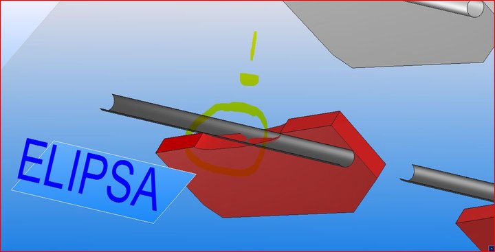

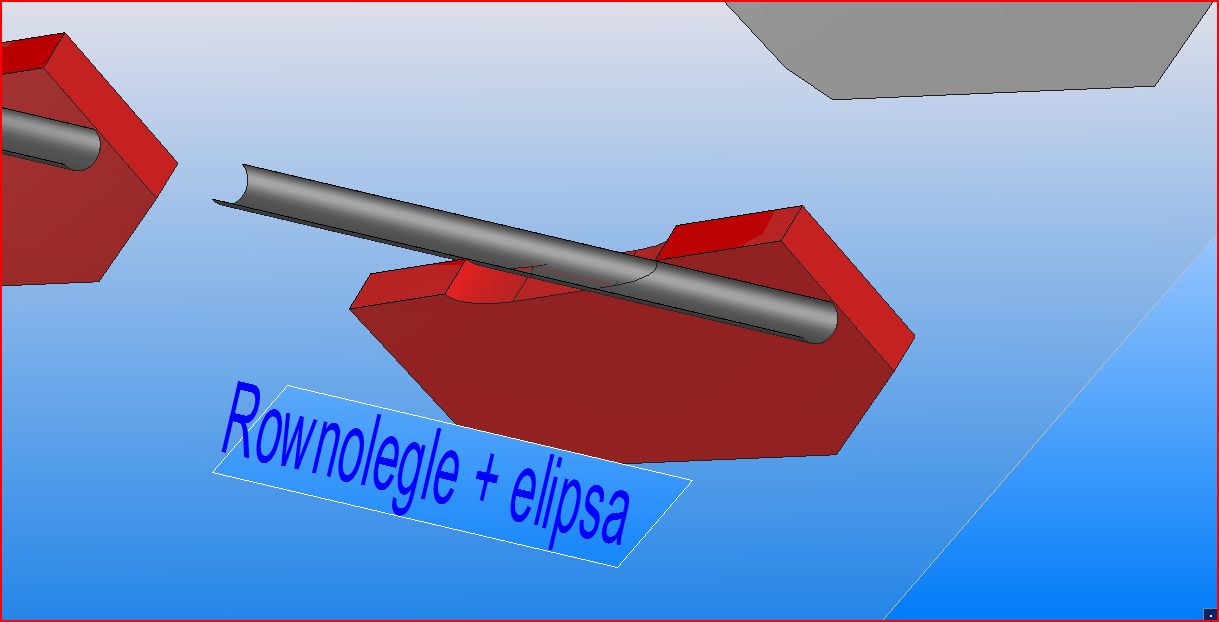

To chyba będzie bardziej obrazowe...
Komentarz: Równoległe + elipsa. Równoległe poprowadzone od płaszczyzn detalu stycznych do osi rurki, powyżej elipsa.
rownolegle.JPG [ 72.8 KiB | Przeglądany 13123 razy ]
Komentarz: To jest nakreślone wg. elipsy - elispa wchodzi w rurkę
elipsa.JPG [ 73.37 KiB | Przeglądany 13123 razy ]
Komentarz: Wzor tego co na screenach

Michał , my tu rozmawiamy o kącie 1st a nie 160. Przy takim kącie jak narysowałeś to wiadomo że część będzie odcinkiem prostym ale przy kącie 1st i 3mm grubości to jest całkowicie pomijalne.
 Tytuł: Re: Mucha 100
Post: 12 kwie 2012, o 19:22
No tak, ale zasada ta sama - wymiary inne (pomijam fakt, że przy 1* i 3mm to na upartego wpasujesz nawet w okrąg).

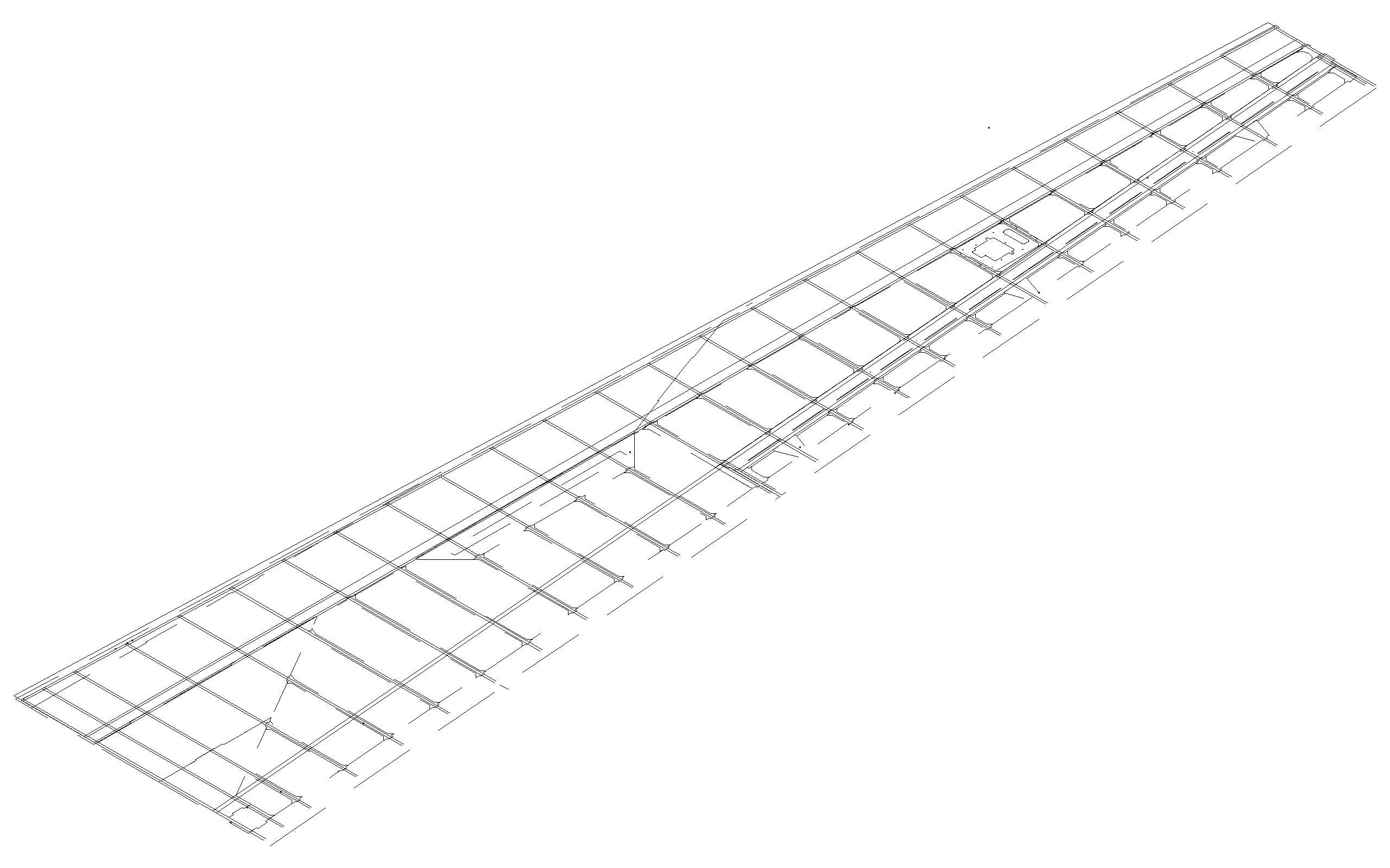

No to jeszcze uproszczony plan montażowy i teraz to my będziemy czekać na efekty :D
skrzydło mucha plan montażowy1 prawe.JPG [ 358.15 KiB | Przeglądany 13108 razy ]
