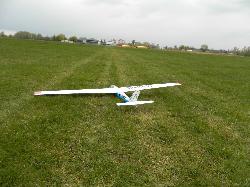

"Foka" oblatana..... no może trochę określenie na wyrost ;) . Po tradycyjnych kilku rzutach z ręki kazało się, że odkleił się zawias steru kierunku, ach ten pion :evil: . Wiatr był dość silny, podwiało skrzydło i cyrkielek przy lądowaniu, pewnie od wstrząsu ;) . No nic, składam model i do domu. Szybka naprawa. W międzyczasie rozpadało się, także na spoko pokończyłem to co do oblotu było prowizorką :lol: . Po godzinie, dwóch, troszeczkę rozpogodziło się, decyzja, jadę na lotnisko. Od razu po przyjeździe i złożeniu modelu rozwinąłem hol - zbliżały się chmury z deszczem - naciąg i start. Foka spokojnie wchodzi na pułap. Wyczepienie, lot swobodny. Leci szybko, jak dla mnie za szybko ;) . Próba zmniejszenia prędkości, delikatne przechylenie na jedno skrzydło, przeciągnięcie. Reakcja, wyrównanie i podchodzę do lądowania. Ten manewr bez problemów, ale prędkość spora. To był hol na pół naciągu, następne - jak się okazało jeszcze dwa - na większym. Scenariusz podobny.
Zaczęło padać, próbowałem przeczekać, ale ostatecznie model do bagażnika i do domu.
Trudno cokolwiek powiedzieć. Trzy loty, powiedzmy wysokie i kilka z ręki. Foka jest szybka, nawet bardzo, ma dużą doskonałość, sterów nie brakuje, a reszta ;) to dopiero jak wykonam więcej lotów na większą wysokość i przeprowadzę większy zakres prób. To tyle jak na razie. Tak czy inaczej trzyma się powietrza i chce latać. Fotki z płyty lotniska.

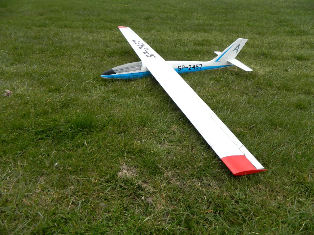

Majówka. Czyli deszcz i zimno :lol: . Z Tomkiem czailiśmy się cały dzień, żeby polatać, dopiero późnym popołudniem wyszło słońce i szybko na lotnisko. Wiatr, zimno i jak się później okazało silna turbulencja w powietrzu.
Zrobiłem kilkanaście lotów "Foką". Przed wyjazdem zmieniłem wyważenie na 65/66 mm od kn, i zmniejszyłem dość wydatnie wychylenia sterów, sw i lotek. Odniosłem bardzo dobre wrażenia, model lata szybko, ma dużą doskonałość. Pokusiłem się o kilka figur akrobacji..... jest dobrze. Wszystkie figury wykonuje bez problemu. Warunki pogodowe nie pozwoliły na szersze próby, jednak dzisiaj już mam zupełnie inne samopoczucie - wczoraj dość nieciekawe - modelik fajowo lata, sterowanie zupełnie wystarczające, jest szybki, a widok w powietrzu świetny. To początek, czekam na lepszą pogodę, zobaczymy wtedy co jest warta na prawdę.

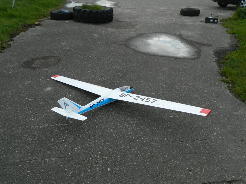

Jak milo wspomniał udało nam się wczoraj polatać, w końcu przestało padać, ale ogólnie warunki były trudne.
Silny wiatr i duża turbulencja.

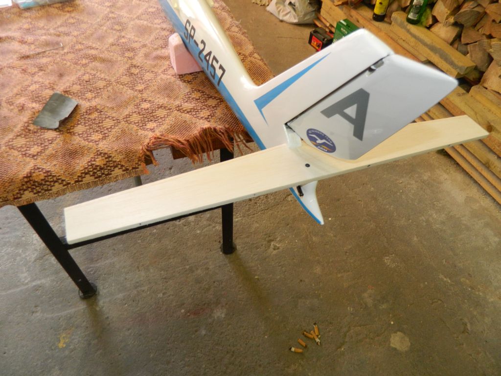

Pogoda wybitnie nie szybowcowa, więc można poświęcić trochę czasu na prace warsztatowe. Tak jak pisałem wcześniej, moim zdaniem należy powiększyć poziom, kilka chwil przy komputerze i można rozpoczynać budowę. Nowy statecznik ma powiększoną cięciwę o 10 mm w stronę natarcia i zwiększoną rozpiętość o 20 mm z każdej strony. Teraz natarcie wychodzi na boki kadłuba, w sumie tak miało być :lol: w prototypie, więc jest odpowiednie wycięcie w stateczniku. Statecznik już jest zrobiony - tylko pokryć i zawiasy - ster należy jeszcze wyszlifować. Waga pierwszej wersji poziomu to 35 gram, obecnej w tej postaci co na zdjęciach, statecznik 17 g, ster 9 g.
