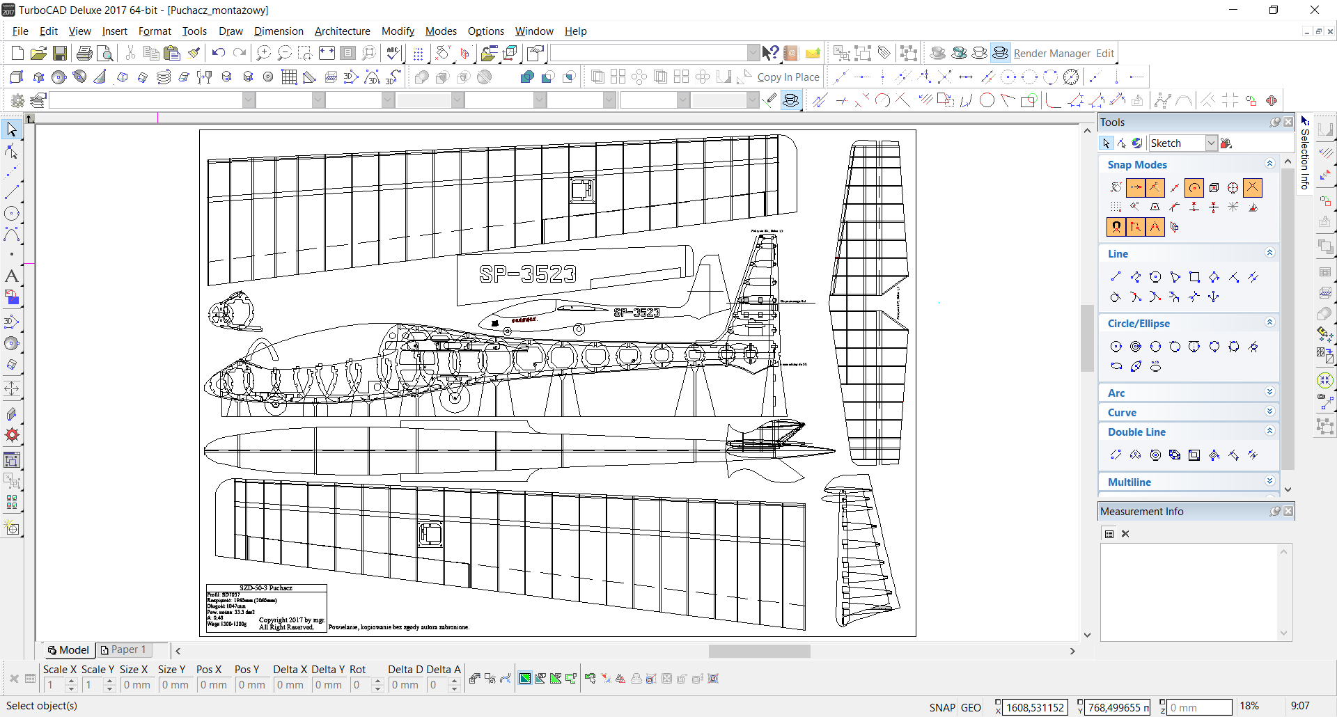

Pogoda nie pozwala na loty, więc siedzę przy CAD.
Poprawki wprowadzone, powstał nowy rysunek montażowy.
Teraz kolej na nowe formatki.

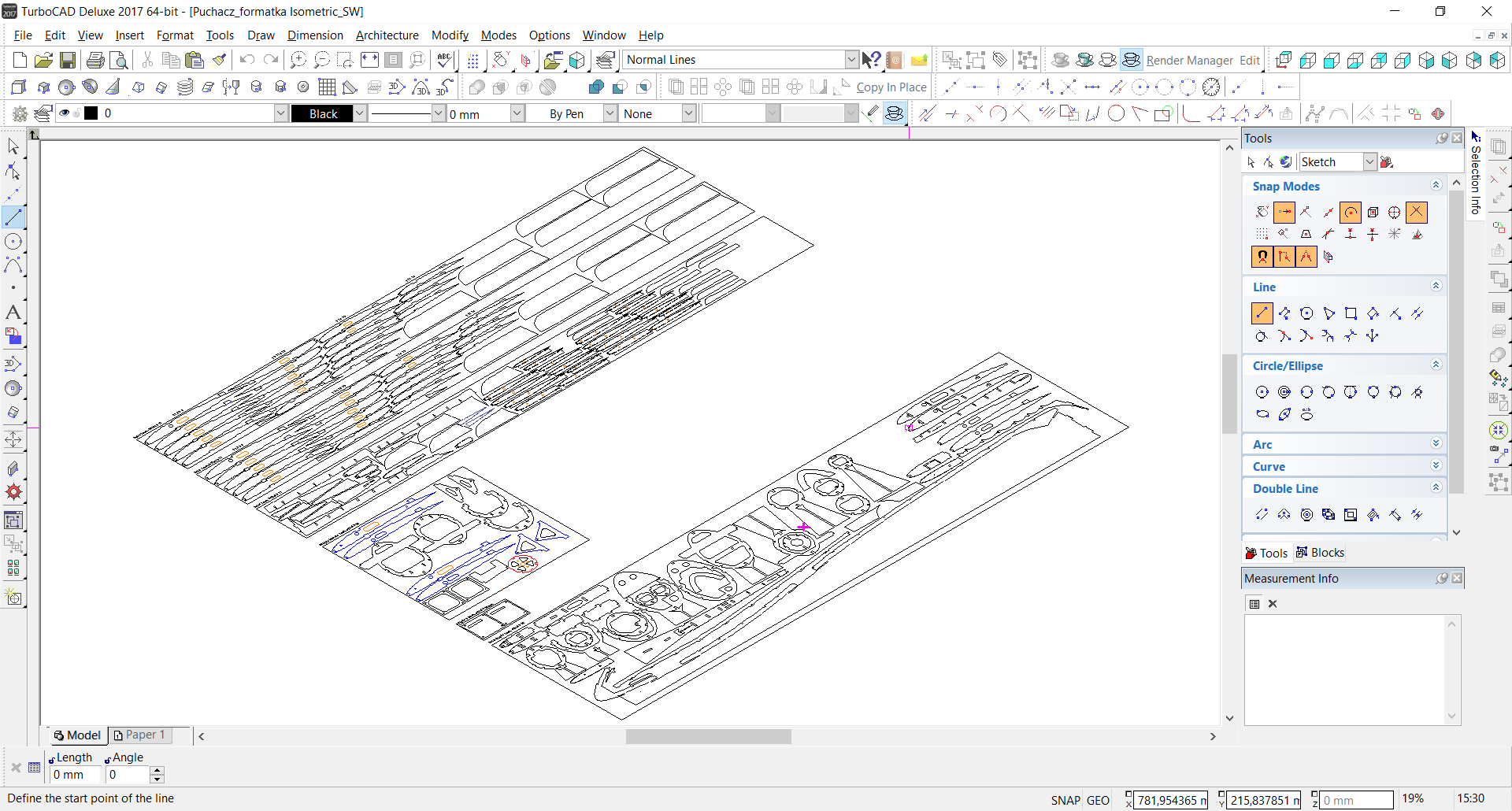

Dziś też pogoda do kitu, więc udało się skończyć formatki :)
1.png [ 147.88 KiB | Przeglądany 16336 razy ]
Edit:
Projekt z poprawkami zakończony, pliki gotowe.
Jeśli ktoś chce zbudować i poszybować sobie Puchaczem - zapraszam na pw.
Dla forumowiczów, mogę przygotować kilka mini zestawów: formatki+owiewka+oznakowanie.
Mi pozostało już tylko cieszyć się dalszymi lotami ;) :lol:

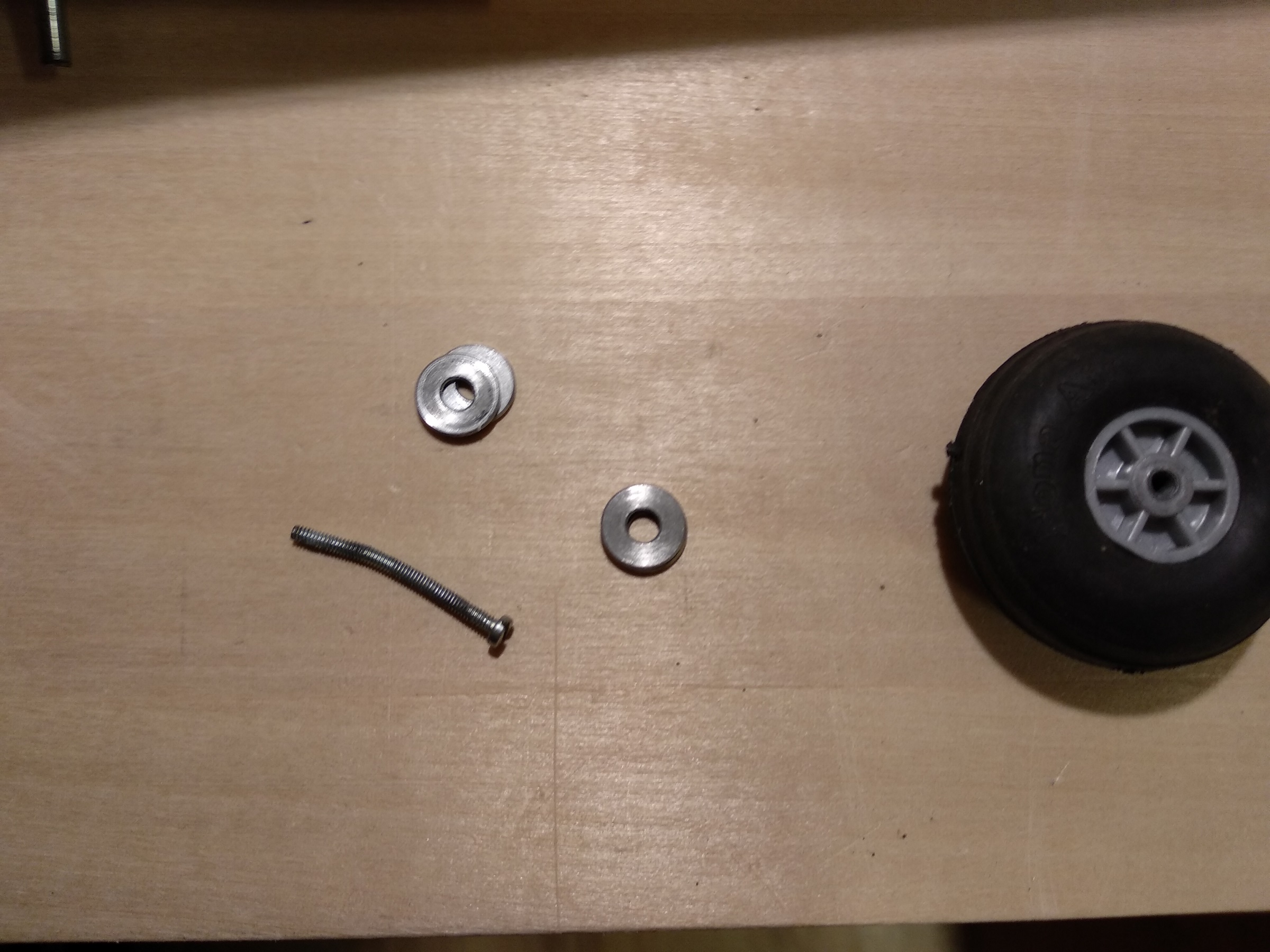

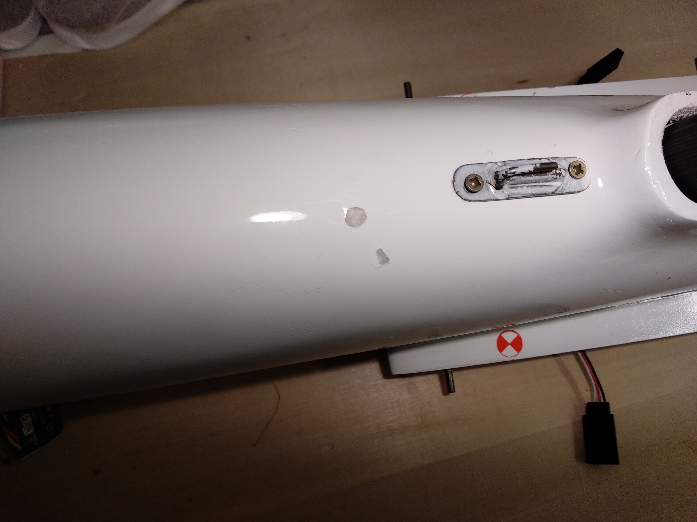

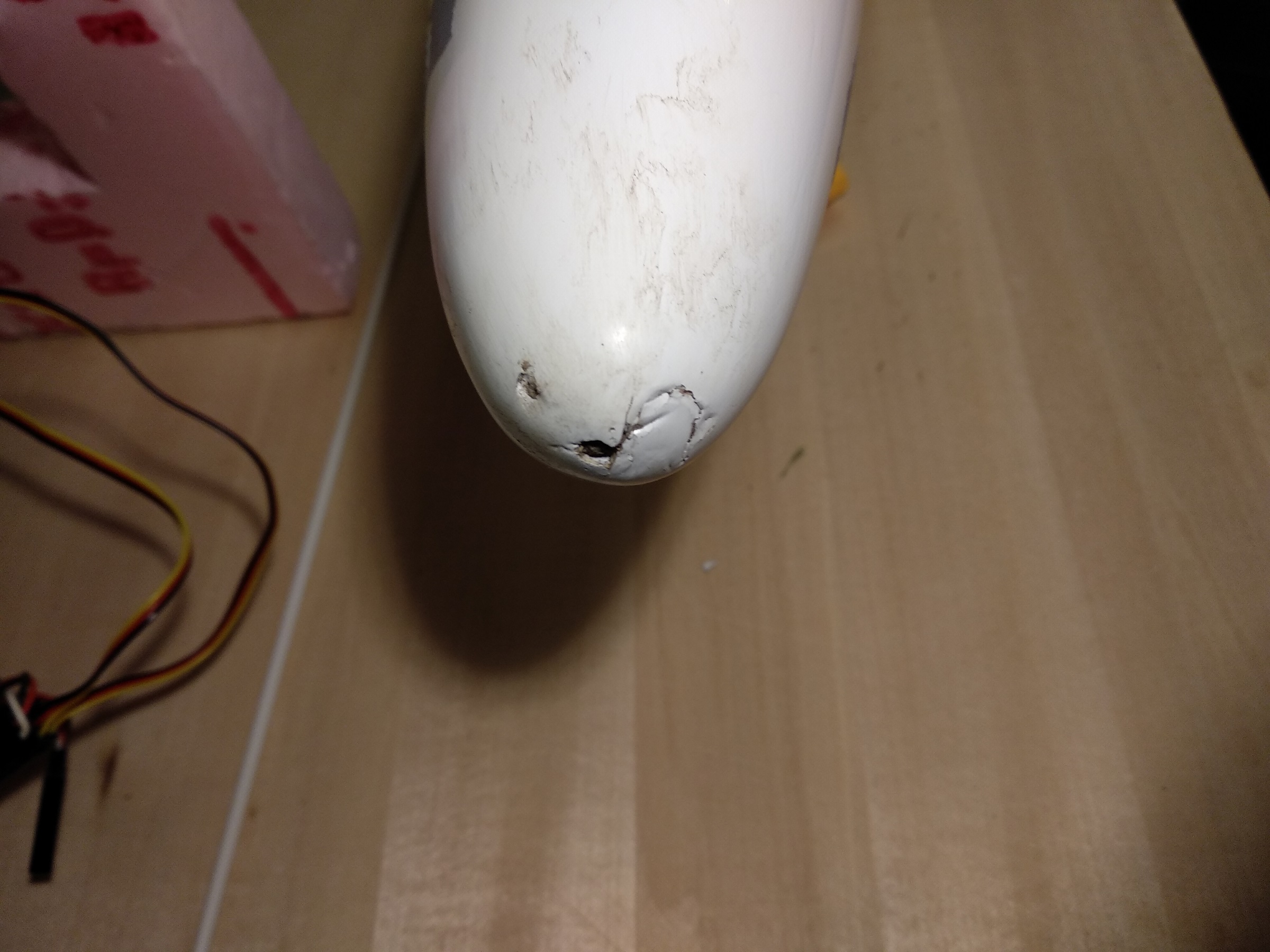

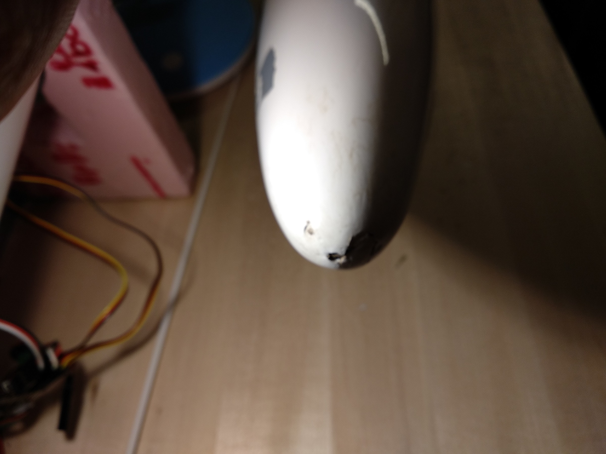

tego lata Puchacz został rozbity.
Skrzydła zabrałem od razu ale kadłub został w Elblągu, niedawno przywiozłem go z powrotem.
W zasadzie nie jest źle, nosek trochę obity, gdzieś pod spodem odprysk lakieru, zgięta oś przedniego kółka.
IMG_20210111_210230.jpg [ 640.42 KiB | Przeglądany 11898 razy ]
IMG_20210111_210241.jpg [ 802.86 KiB | Przeglądany 11898 razy ]
IMG_20210111_210254.jpg [ 798.55 KiB | Przeglądany 11898 razy ]
IMG_20210111_210625.jpg [ 774.91 KiB | Przeglądany 11898 razy ]
Wymieniłem co trzeba, sprawdzę jeszcze odbiornik i serwa. Zamówiłem żeberka na nowe skrzydła niedługo ruszę z odbudową.
