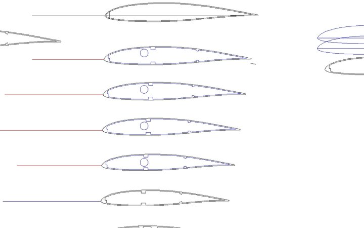

Tak to wykołowałem. Rura fi 18, wznios niestety tylko 1,5st na stronę.
zebra skrzydla bociancc.JPG [ 139.64 KiB | Przeglądany 10729 razy ]

Sławek dobrze jest , pytanko jakie bedą dźwigary główne ?
Post: 25 kwie 2012, o 23:18
Dałem listwy 10x5 bo dźwigar będzie skrzynkowy.
Post: 25 kwie 2012, o 23:19
Sławek.
To może zmienić materiał rury i zmniejszyć jej średnicę?
Post: 25 kwie 2012, o 23:21
Posty: 3876
A może dać stal na łącznik, można dać mniejsze średnice, wagowo to się ukryje. Stal spężynowa, pręt.

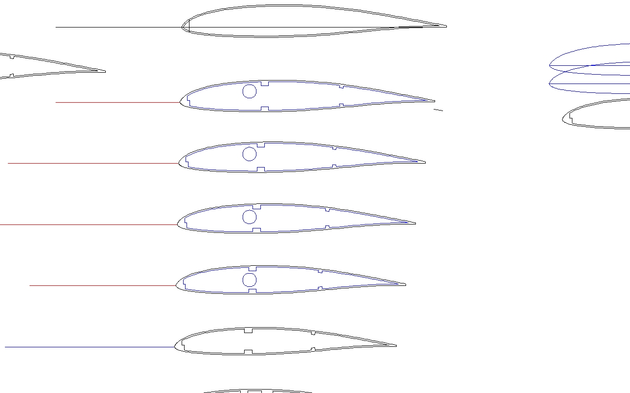

Generalnie to myślałem o 16-tce duralowej.
Tak to wygląda ze skrzydłami na 1,5st na stronę
rzut 15st.JPG [ 211.13 KiB | Przeglądany 10709 razy ]

Hmm...Kobuz?! Jakoś mało, dziwnie...Chyba wszyscy co go projektują mają ten sam problem ;)
Post: 25 kwie 2012, o 23:39
Na oko i pamięć wzrokową to ciutko mało.
Jak to się ma do oryginału?
Sławek. Może rurka węglowa i pręt stalowy do środka?
