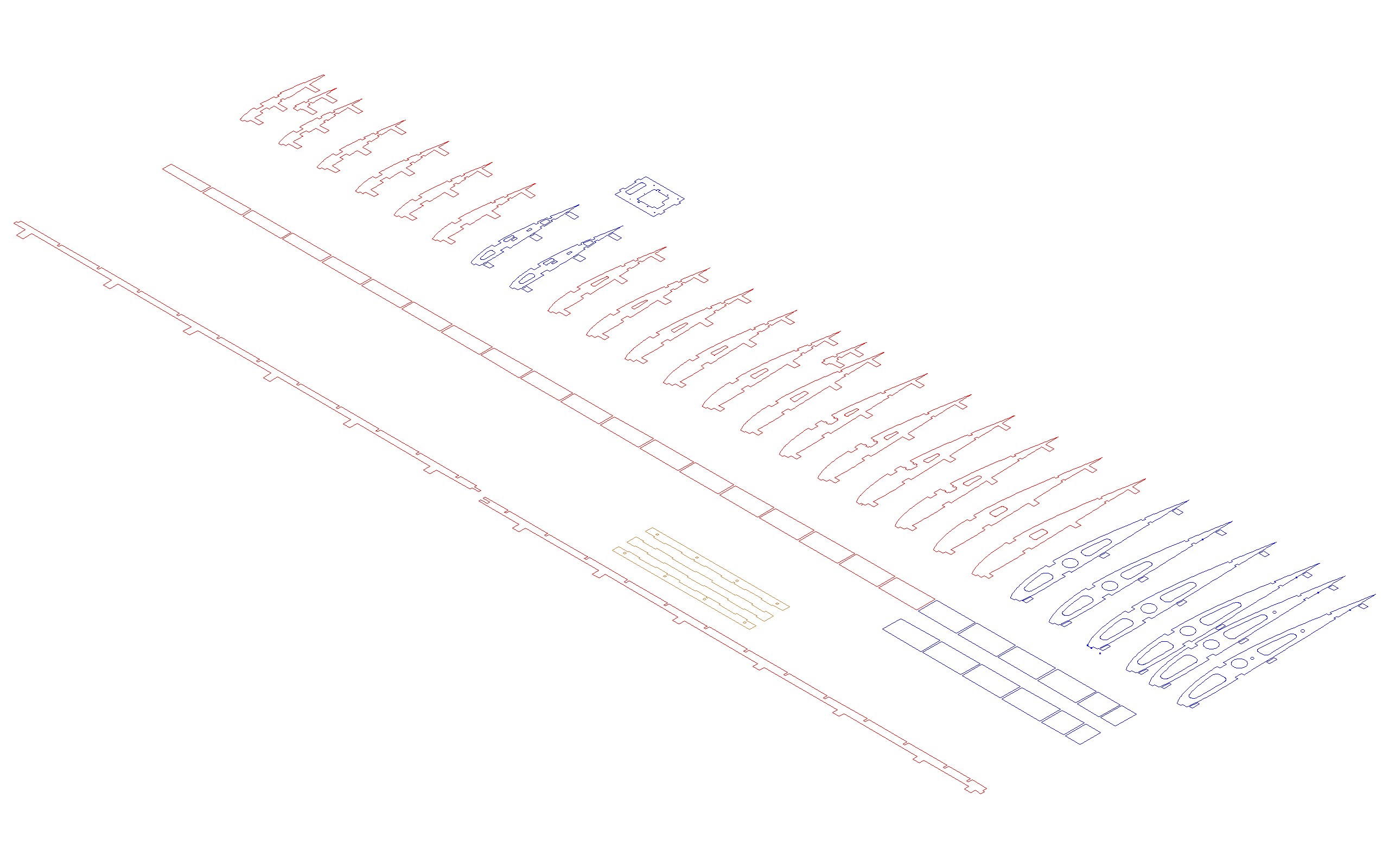

Na pokrycie to już wiadomo. Teraz zobacz tego screena. Kolor niebieski ma być sklejka brzozowa 3mm, brązowy 2mm, czerwony balsa 3mm. Z tego co pamiętam to chcesz dźwigar okleić obustronnie w części gdzie będzie rura.
elementy skrzydła.JPG [ 347.14 KiB | Przeglądany 11929 razy ]

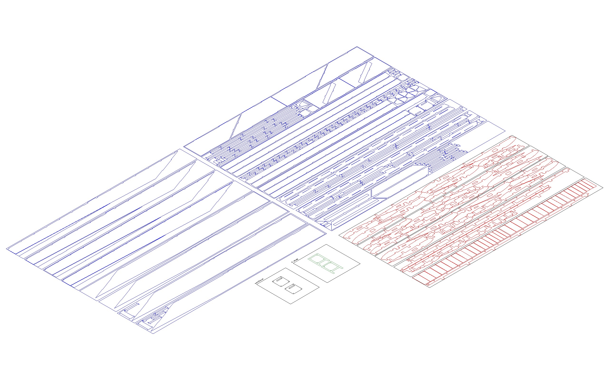

Formatki bez offsetu.
formatki mucha 3700 bez offsetu i mostkow.JPG [ 836.56 KiB | Przeglądany 11904 razy ]

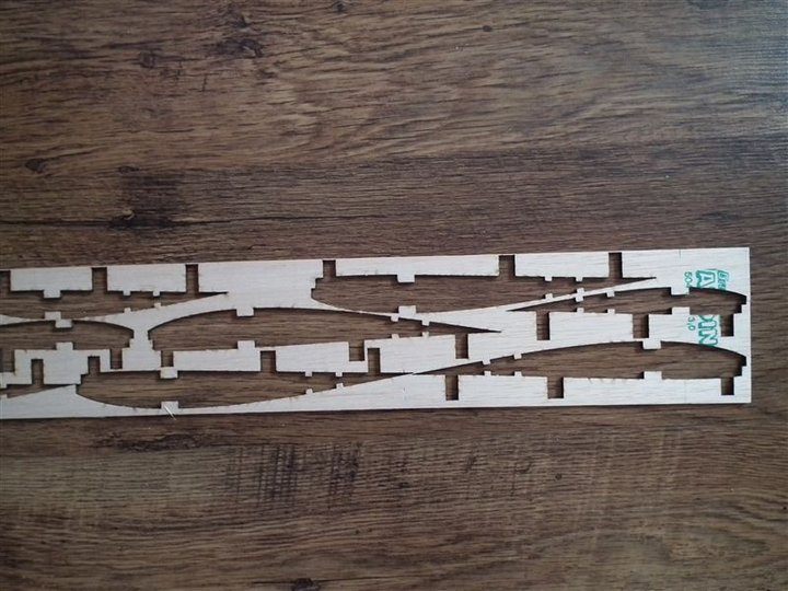

Oto żeberko Pitera :D
sklejka brzozowa 3mm.JPG [ 55.25 KiB | Przeglądany 11806 razy ]

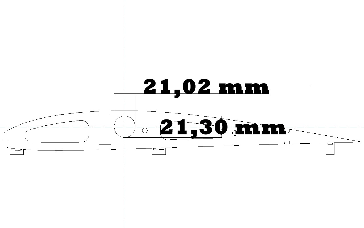

przekroje dlaczego równoległa a nie elipsa. (niebieski rurka; różowy płaszczyzna osadzona pod kątem)
Komentarz: aaa
przekroje.DXF [86.63 KiB]
Pobrany 777 razy

Post: 12 kwie 2012, o 06:52
No nie do końca się zgodzę , zobacz na mój rysunek. W rzeczywistości to rura będzie wchodziła pod kątem. Oś obrotu żebra pokrywa się ze środkiem okręgu a właściwie elipsy. U Ciebie oś obrotu przyklejona jest do prawej strony. Zerknij jak linie przerywane wchodzą do otworu w żeberku, trzeba powiększyć rysunek żeby to zobaczyć. Nie mogę przesuwać środka okręgu ponieważ rura zmieni swoje pierwotne położenie, temat przerabiałem w kątowych połączeniach elementów balsowych. Opiszę może kiedyś o co chodzi z tym
przekroje1.DXF [92.37 KiB]
Pobrany 762 razy
 Tytuł: Re: Mucha 100
Post: 12 kwie 2012, o 08:07
Posty: 24
Lokalizacja: Słupsk
Witam
Jest dokładnie tak jak Sławek napisał. Sam to przerabiałem przy projektowaniu i rysowaniu "wycinanek" pod laser.
Andrzej

Post: 12 kwie 2012, o 11:48
Koledzy zapoznajcie się z dxf'em (zawiera też przekroje w 3d)
PRZEKROJE2.DXF [301.25 KiB]
Pobrany 716 razy

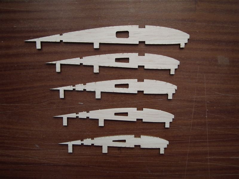

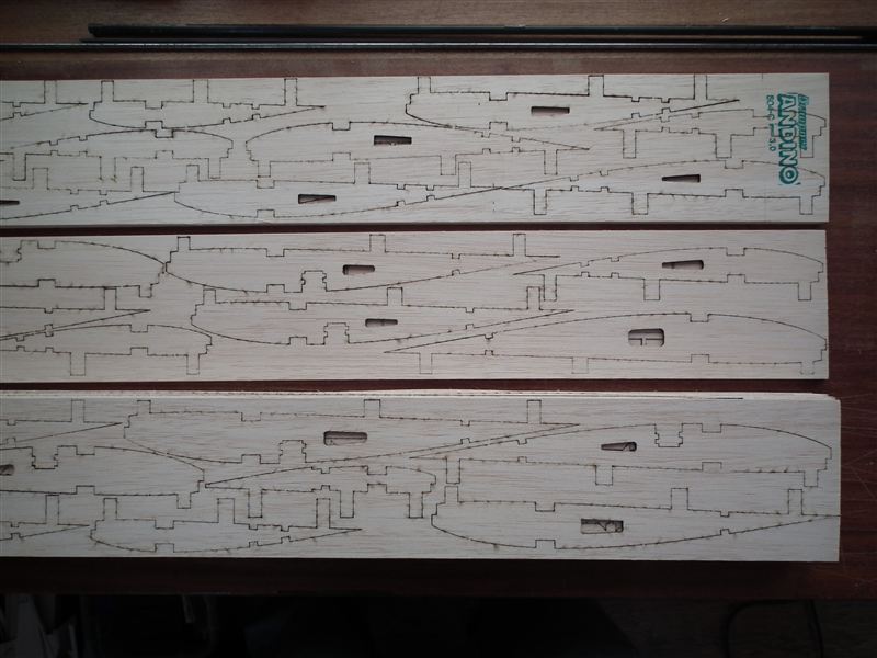

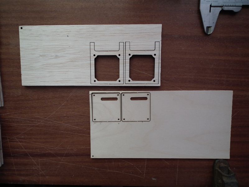

W temacie wycinanek to przedstawiam pierwsze efekty :D cięcie balsowych żeberek laserkiem .
Sławek wielkie dzięki , wyjmowanie żeberek poezja :) zresztą zobaczcie sami
DSCF1582_resized.JPG [ 79.23 KiB | Przeglądany 11748 razy ]
DSCF1583_resized.JPG [ 61.23 KiB | Przeglądany 11748 razy ]
DSCF1584_resized.JPG [ 93.45 KiB | Przeglądany 11748 razy ]
DSCF1585_resized.JPG [ 69.52 KiB | Przeglądany 11748 razy ]
Sklejkowe żeberka trafiły do Michała będą frezowane , oj paru ojców ta Mucha będzie miała :lol:

Post: 12 kwie 2012, o 17:48
Michał nadal mnie to nie przekonuje, robię zawsze tak samo, zrób z koła elipsę i w rzutach 3D obróć o taki kąt że patrząc na wprost okręgu uzyskasz koło, przecież to nie czary tylko normalna rzecz. W swoich modelach zawsze rozciągam okrąg i zawsze pięknie wchodzi w to kieszeń czy inne tam kołki. Dokładnie tak samo robię z wcięciami na wypusty przy łączeniu po kącie . Może potem nakreślę rysunek z żebrami ustawionymi pionowo i skośną rurą.
Piter, a jak tam pokrycia?
Dodałem plik, oś symetrii rury przebiega dokładnie przez oś okręgu. Jak sam widzisz żeby nie piłować pilnikiem otworów co przy liczbie pięciu pod rząd na długosci 30cm może być upierdliwe trzeba otwory rozciagnąć w pionie o te ułamki milimetra.A z tak rozciagniętych okręgów zrobią sie elipsy ale rura wchodząc pd kątem 1st nie będzie miała luzów .
Drawing1.DXF [25.71 KiB]
Pobrany 741 razy
